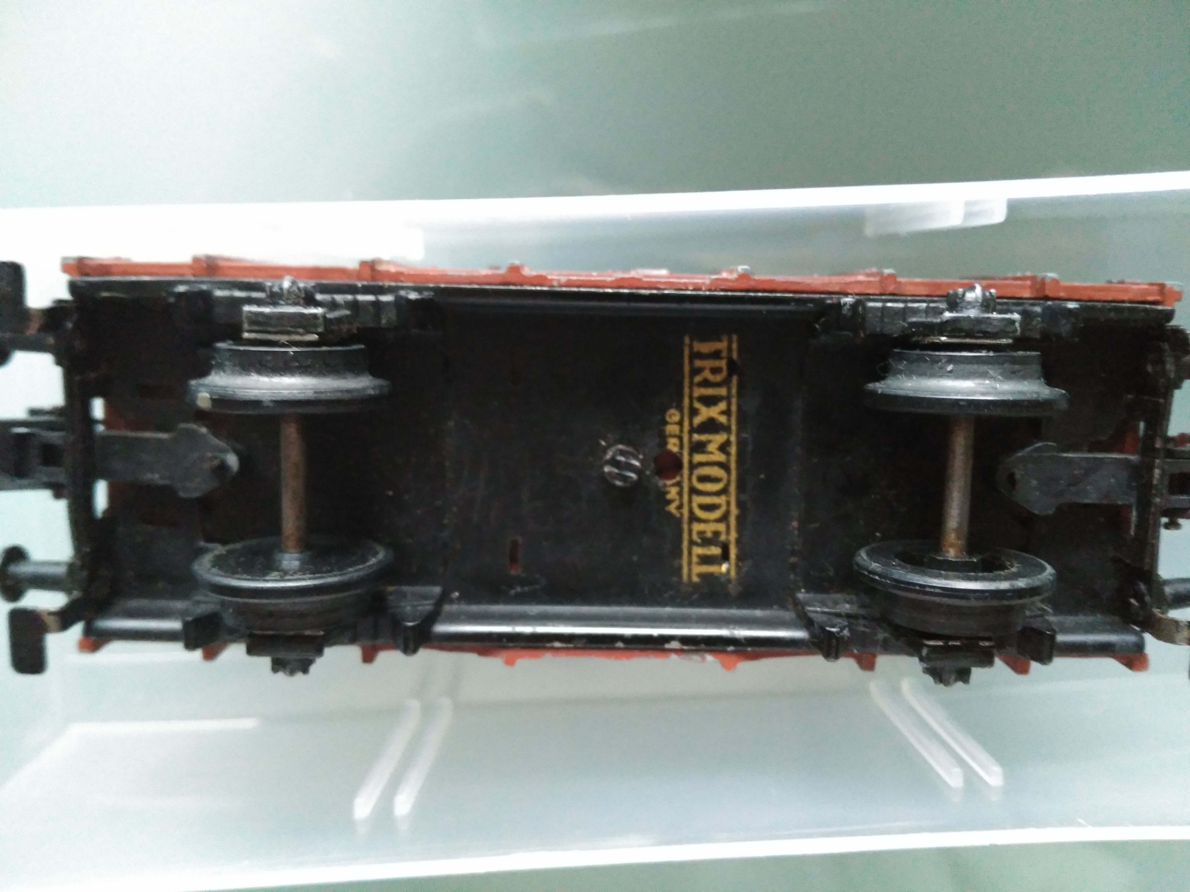

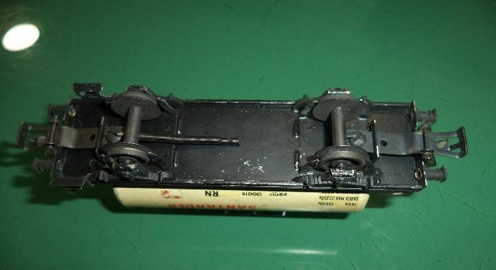

Adjunto vagones, para ver tipo de enganche Kadee, pues ando perdiddo :? , me podeis indicar, porfi.
Gracias :roll:
Enganches Electrotren ANTIGÜO.jpg (68.75 KiB) Visto 1716 veces

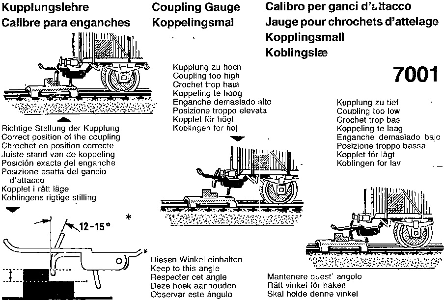

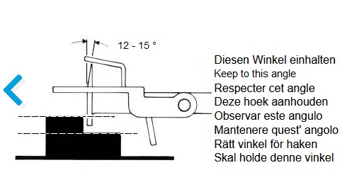

ricardmr escribió:
ya que además son muy altos.
La altura en Märklin se regula doblando el enganche y usando la galga 7001 de Märklin. Fija la altura máxima y mínima y los 15º que tiene que tener el pico. A ver si tienen un porrazo y los enganches se han doblado y están fuera de tolerancias.
De lo otro a ver si encuentro lo que he visto, desde luego artesanal
http://www.marklinistas.com/content.php ... order=DESC

Lo del cajetín NEM es bricolaje, y lo de doblarlos es mantenimiento rutinario. No es que los dobles, es que los pones en su sitio porque se han doblado por un porrazo. Por eso es necesaria la galga que es muy barata, y ya no tendrás problemas con otros enganches (que estén correctos).

Nota 21 Sep 2022 19:03
Mensajes: 1525
Registrado: 13 Ene 2013 01:23

Interesante. Ya los tengo localizados. Me parece que va a ser la solución. Quizás necesite un poco de bricolage, pero será sobre el accesorio, no sobre la loco, que es lo que no quería tocar.
Muchas gracias, serranito.

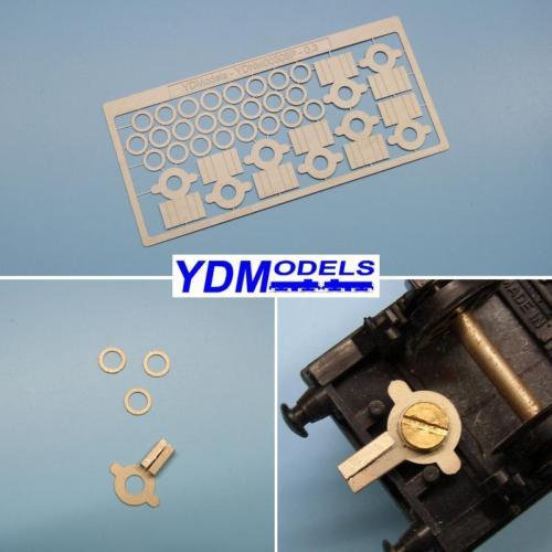

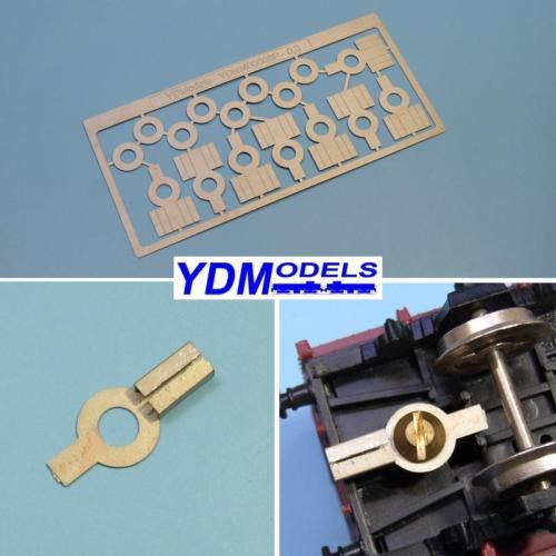

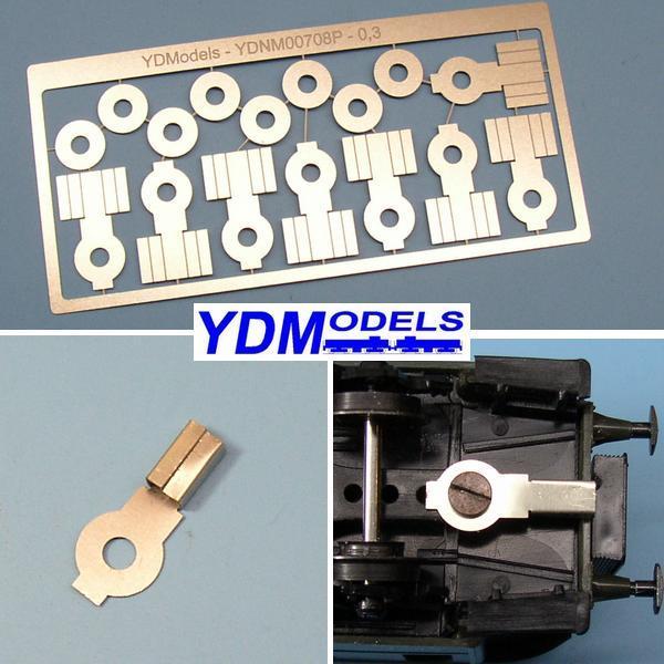

Nota 23 Sep 2022 07:20
Mensajes: 810
Registrado: 25 Sep 2016 15:17
https://maquetren.net/ya-disponible-la- ... etren-352/
Buenos días.
En este n° de Maquetren explico con detalle como le pongo enganches Kadee a mis viejos vagones de Electrotren que no disponen de cajetín normalizado.
Hay que hacer cirugía. Cortar, pegar, atornillar...
Nota 13 Oct 2022 10:45
Mensajes: 542
Ubicación: Valldoreix
Registrado: 05 Sep 2018 07:10
serranito escribió:
Con un poco de bricolage sencillo he montado los soportes de YDModels para enganches. No he tenido problemas para doblarlos y en ellos encajan bien los enganches NEM. La única "pega" es que están pensados para otras marcas y aun utilizando la versión corta queda muy largo en una loco Märklin antigua.
Pero mejor esto que nada. Un toque de pintura para disimular el color y, si hace falta, se pueden flexionar ligeramente para conseguir la altura deseada.
Gracias de nuevo por el aporte, serranito.
