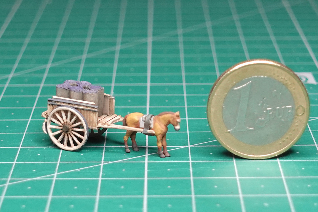

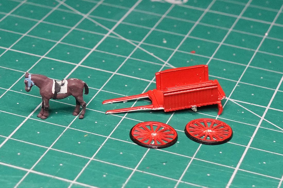

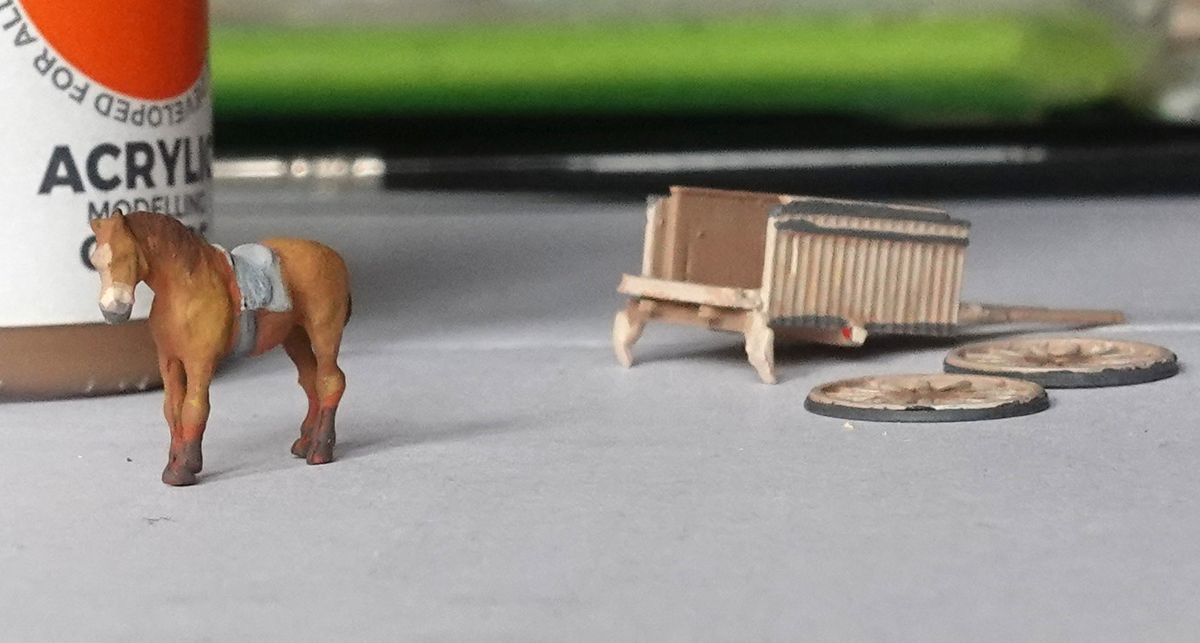

Empiezo a partir de un carro de Mabar y un caballo de Noch. Encuentro que los caballos que venden las marcas más conocidas suelen tener poses bastante exageradas y no muy realistas, pero éste tiene una actitud mas neutra y relajada, y es lo que busco.
Repinto el caballo y el carro a mi gusto

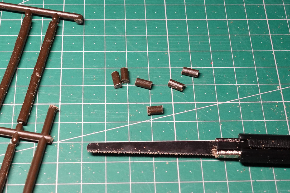

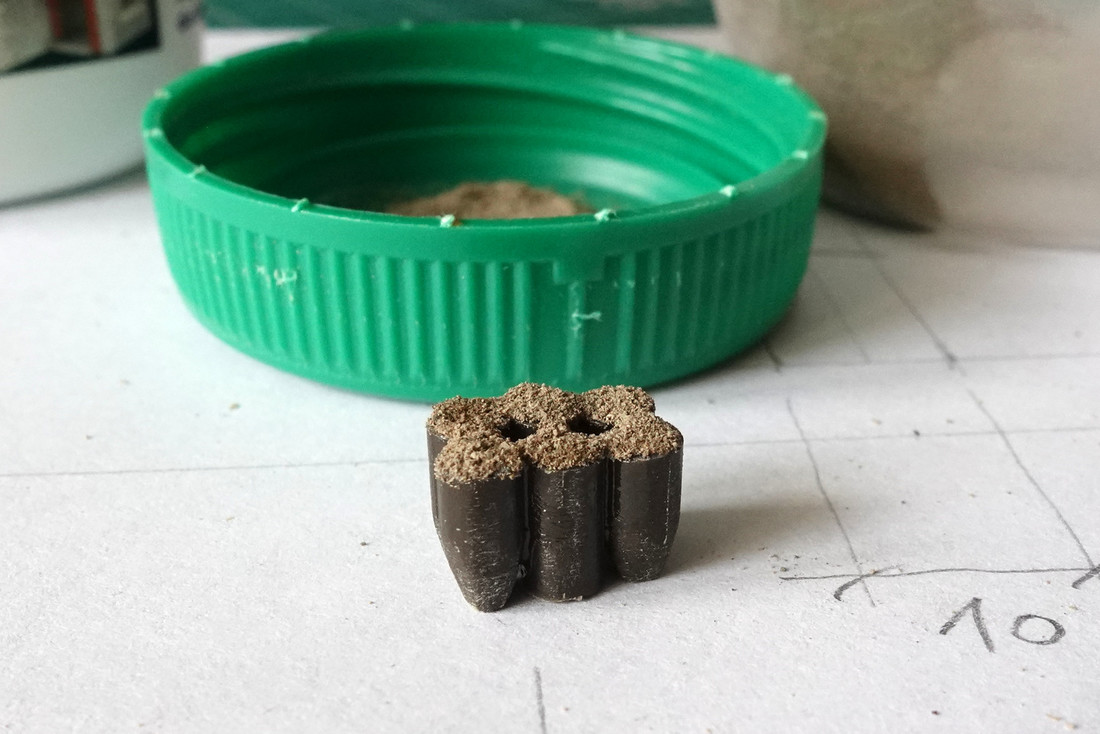

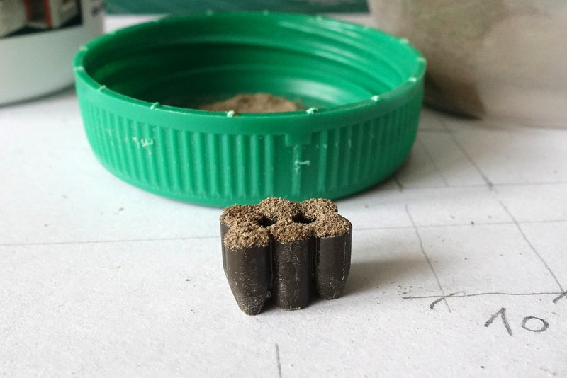

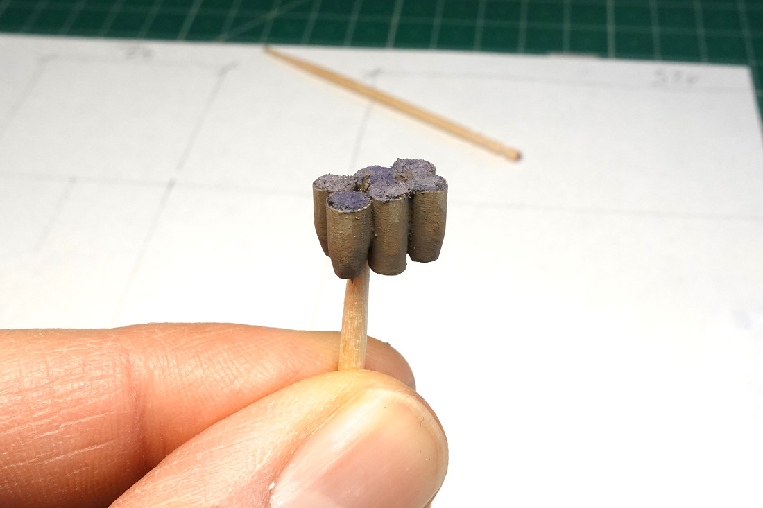

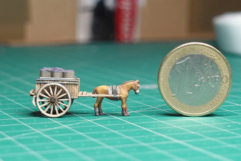

Hago los comportones (recipientes de madera para uva) a partir de sobrantes del cajon desastre. Corto y limo hasta que tengan mas o menos la forma adecuada. Espolvoreo un poco de arena de jardin tamizada por encima para simular los montones de uva.
Hago las conexiones del caballo al carro y detalles con plasticard, pinto, y listo!

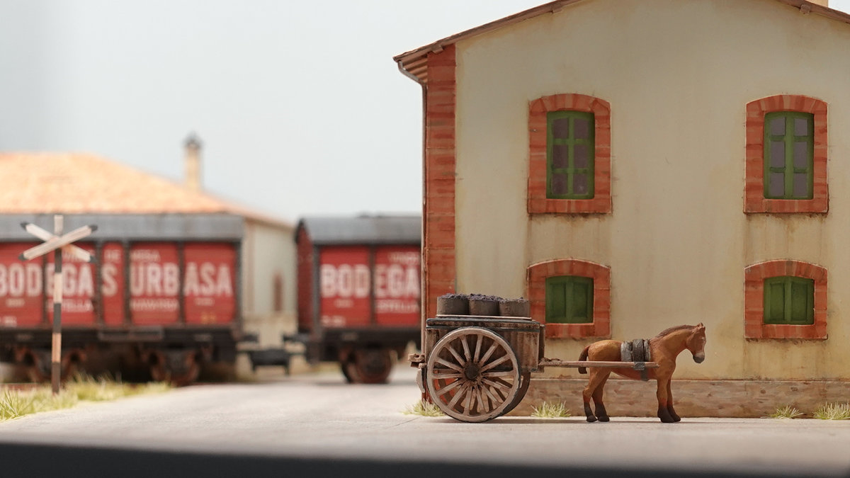

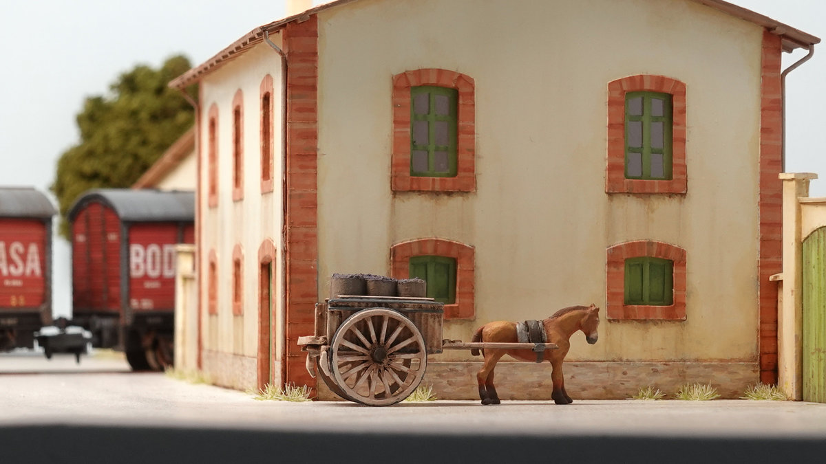

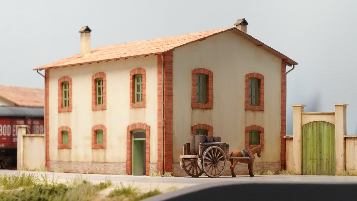

El carro lleno de uva a las puertas de Bodegas Urbasa.
Parece que la gente de la bodega se esconde cuando voy a sacarles una foto, el ambiente está un poco desierto, a ver si lo arreglo :mrgreen:
