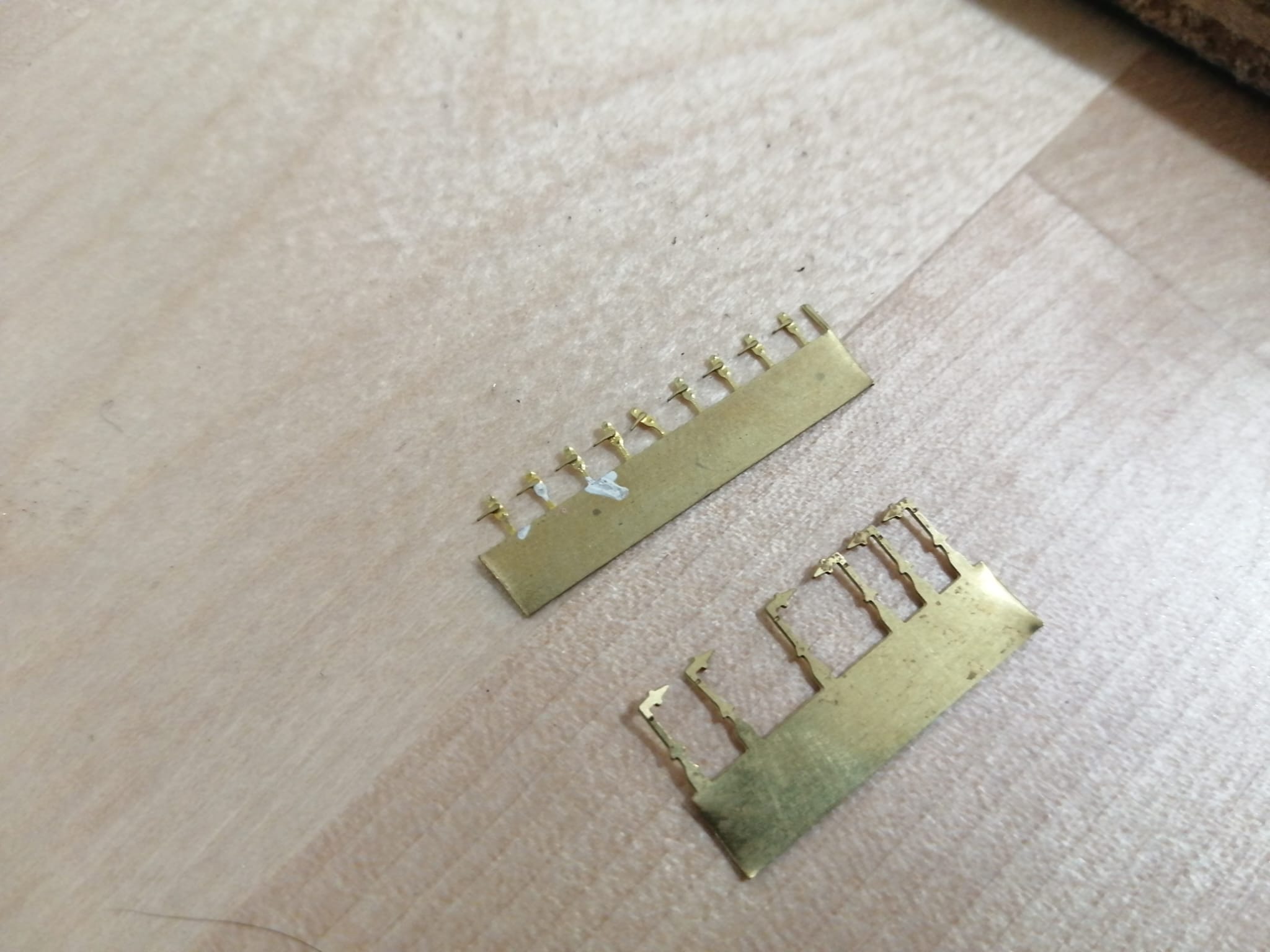

Me refiero a que la pieza a colocar, por ejemplo tiras de remaches o portapapeles. Se pre estaña previamente fuera del modelo, se coloca en el sitio con decapante tanto por la cara de unión como por la cara de atrás (parte no vista interior), se sujeta la pieza a estañar con un palillo y se aplica calor por la parte no vista interior.

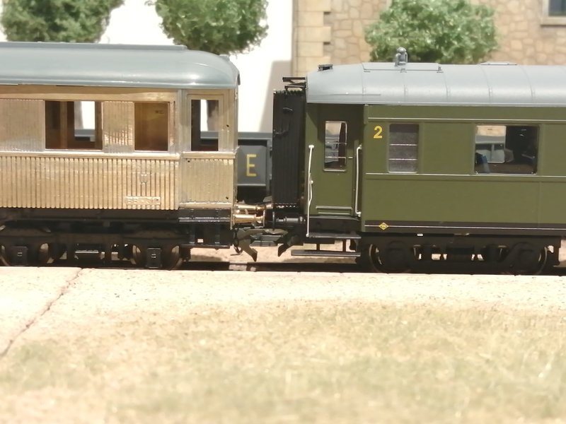

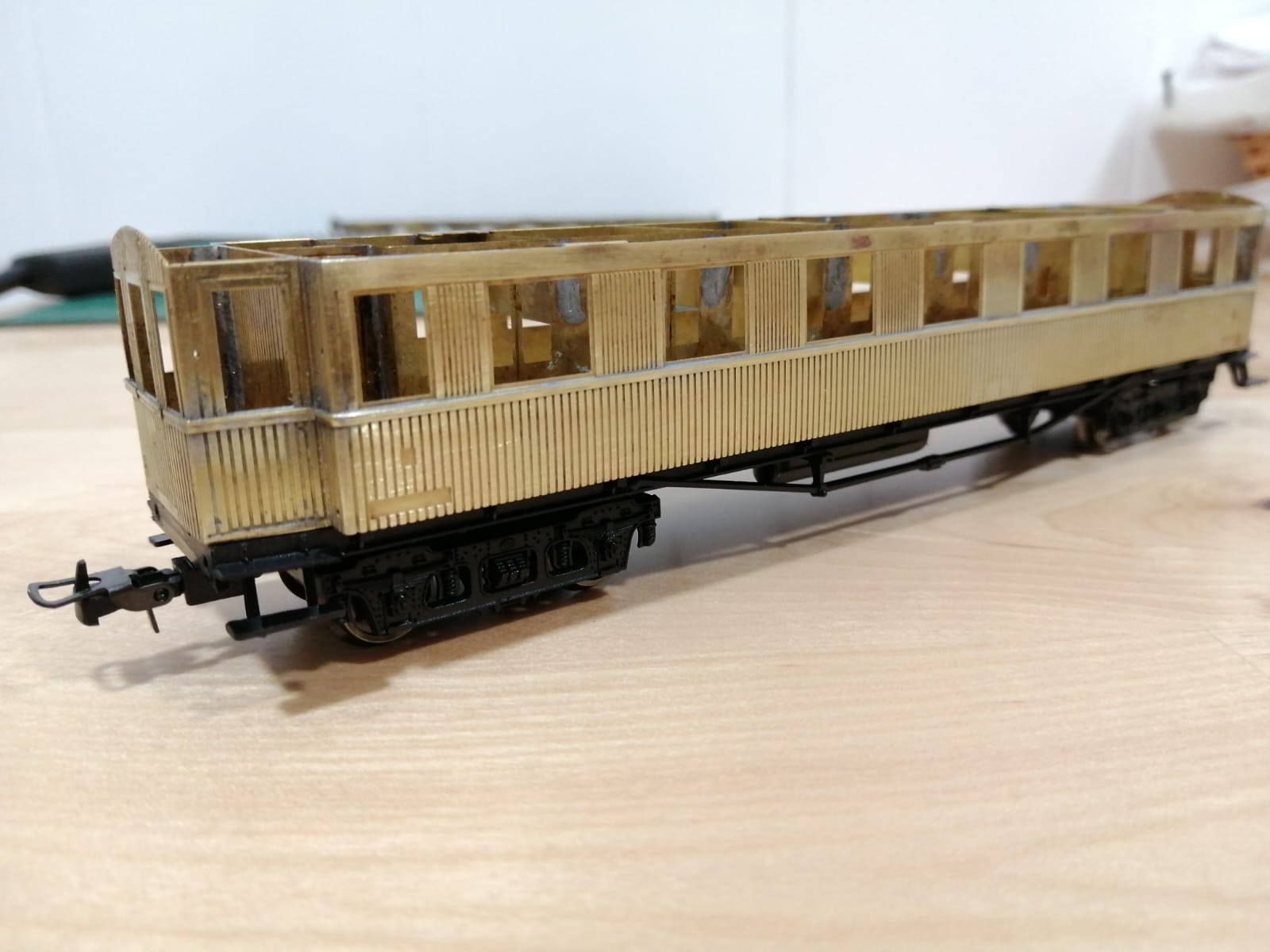

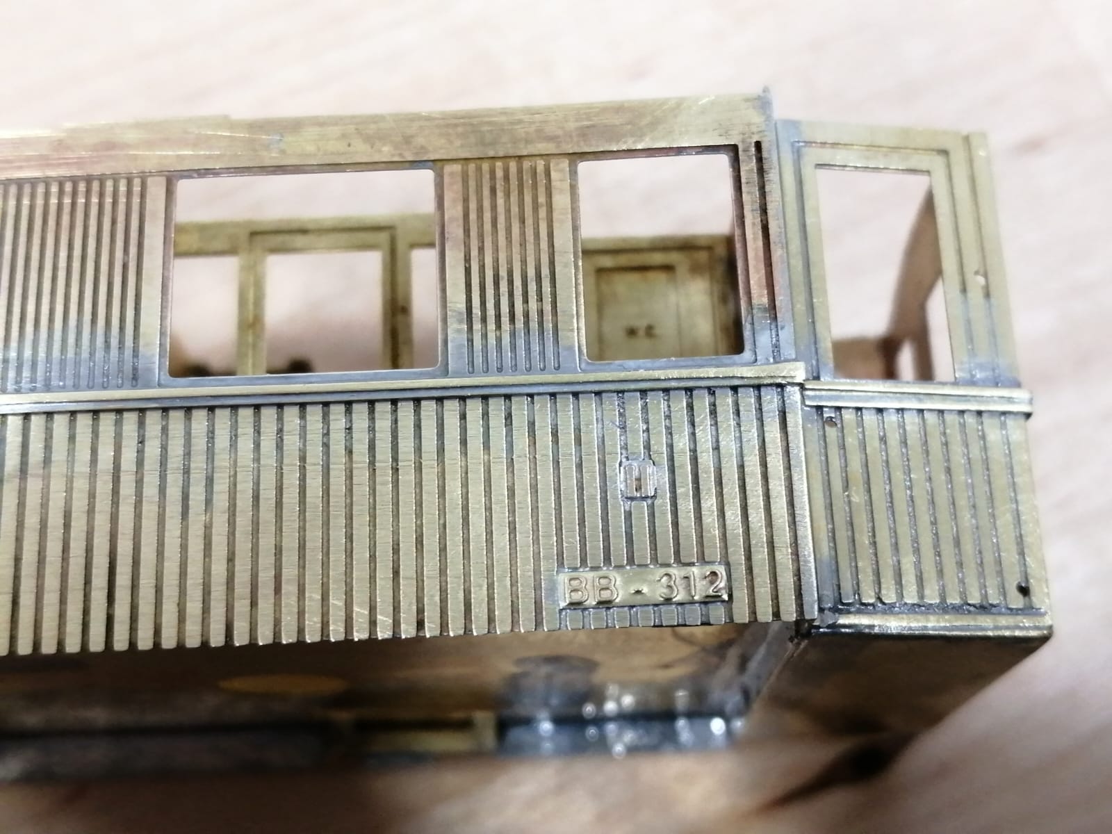

Seguimos con una nueva entrada para este hilo. Esta vez os muestro un kit de un coche BB300 de ATF Models. Este modelo lo compré de segunda mano a una persona que había empezado a montar la caja (4 paredes y suelo).
Primer punto interesante, el latón es muy agradecido para poder "sanearlo". Podemos despintar, desoldar, desmontar y volver a tener una buena base con un poco de paciencia. Eso si, todo depende del montador anterior ya que si ya ha metido por ejemplo lima o taladro al modelo o ha golpeado seriamente alguna parte tendrá muy mal arreglo. Tengo experiencia con 3 o 4 modelos que ya venían parcialmente montados y todos los he conseguido sacar adelante.

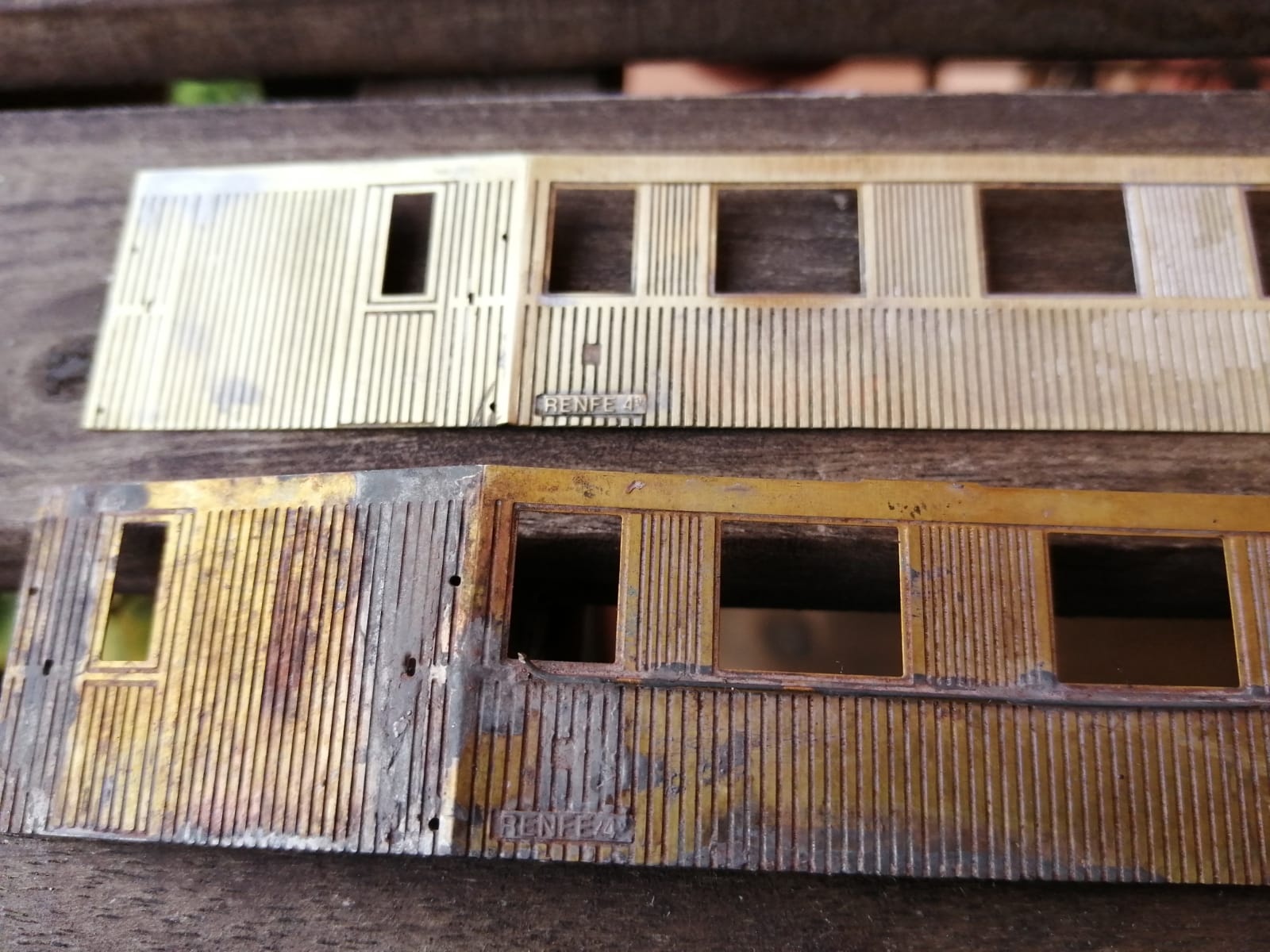

Observar como sino limpiamos las soldaduras puede aparecer restos de oxidación, manchas verdes, etc que degradan el laton. Por suerte en este era superficial y se pudo recuperar
Comparativa de un lateral sucio y uno limpio.

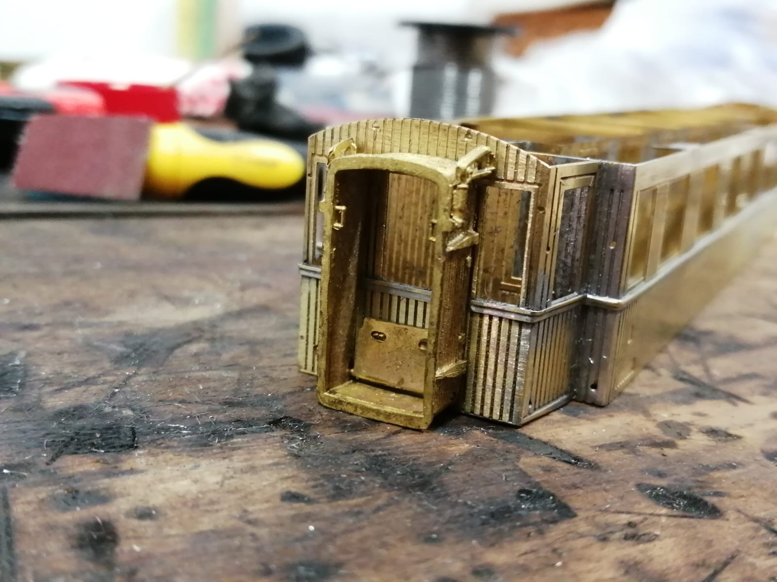

Punto interesante y quizás lo mas complicado del modelo. El friso por debajo de las ventanas. Preestamaños y soldamos con muchísimo cuidado. Debe de quedar muy recto. En los testeros nos tocará cortar trozos e ir haciendo formas. Aprovechamos para soldar matrículas y números de clase.

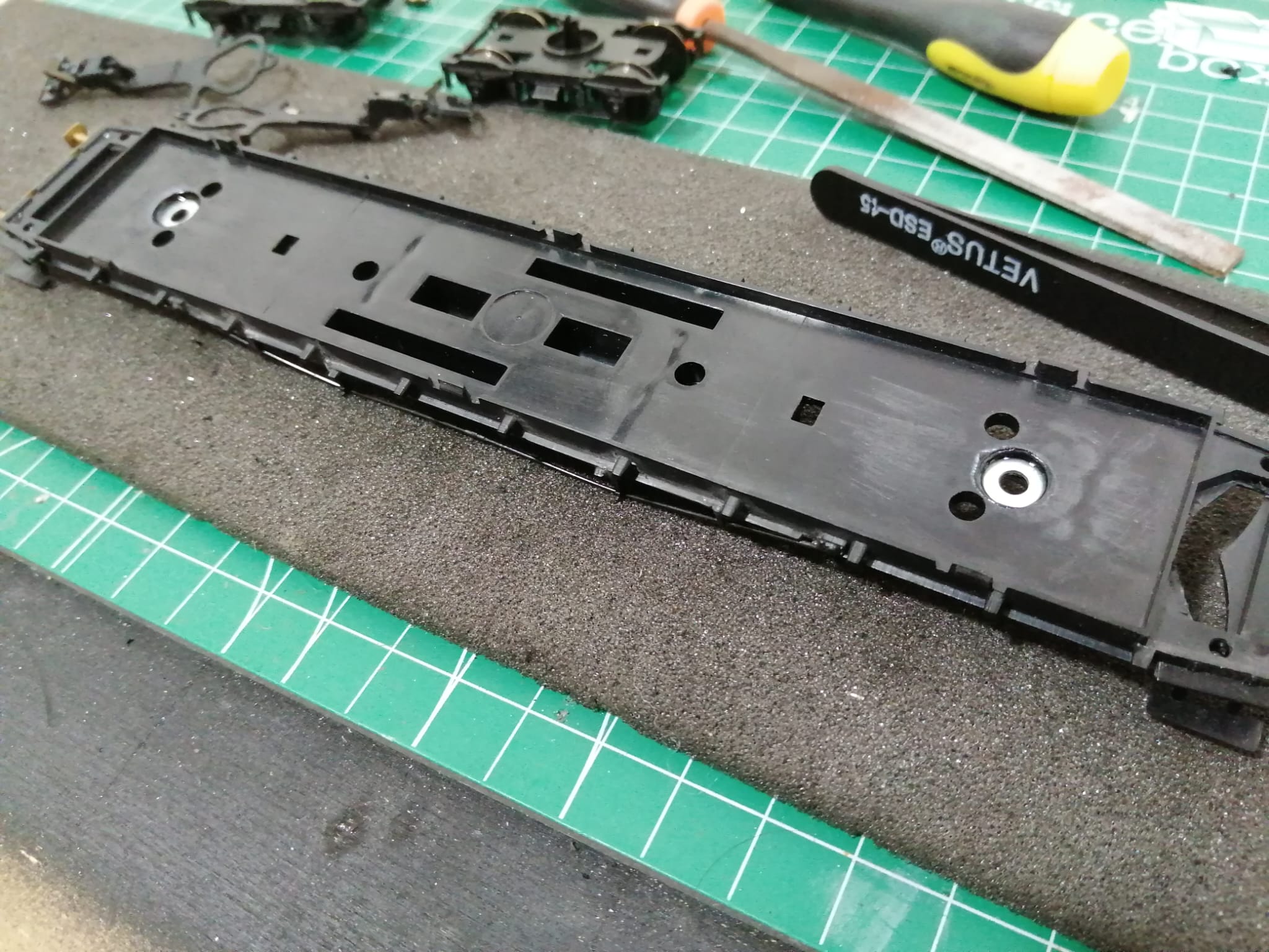

Primer punto de modificación del kit original. Hemos añadido bogies de coches verderones de Electrotren. Mucho mas finos, detallados y a escala que los viejos del costa.
Ya que nos metemos en fregados he querido reducir al máximo la altura del coche (en torno a 4mm). Es muy feo tener un coche tan alto por lo que se hace necesario este cambio. Para ello he cambiado las ruedas originales del bogie verderon por las propias del bogie costa y limado el vástago de sujeción del bogies al límite junto con el alojamiento de la cinemática. Debemos colocar los topes de fundición y hacer pruebas junto con otros coches comerciales para ir ajustando. Es una tarea sencilla pero laboriosa ya que si reducimos demasiado podemos hacer que o las ruedas rocen o la cinemática no funcione correctamente.

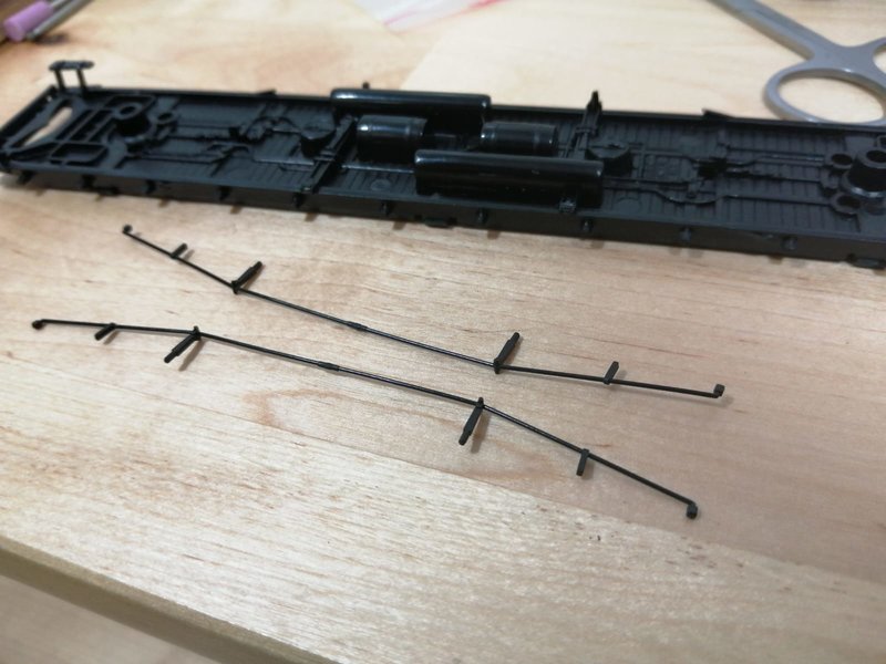

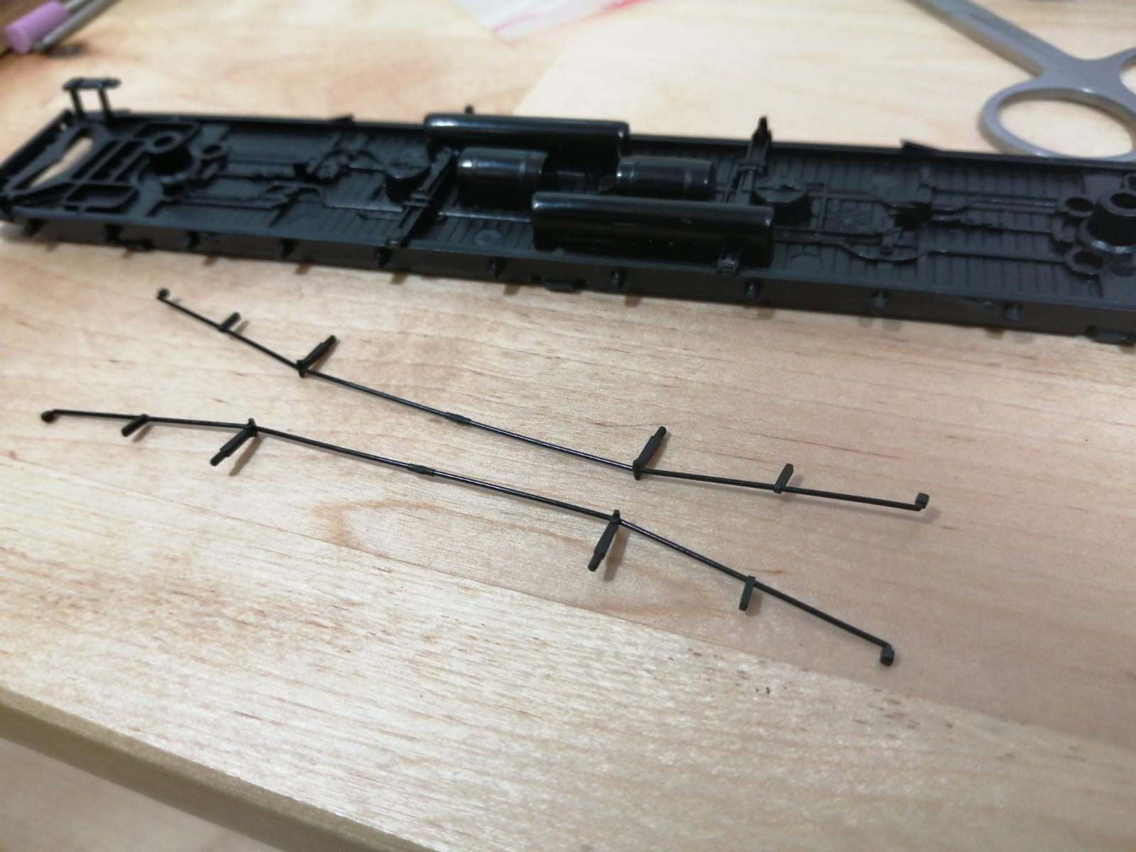

Finalmente, he decido hacer otra modificación esencial. El tirante del chasis lo he eliminado (es muy muy grueso en el chasis del costa) y sustituido por uno de verderón de electrotren. Con el paso del tiempo me doy cuenta ahora que lo podría haber hecho en latón con hilo pero en su momento decidí adaptar el original.

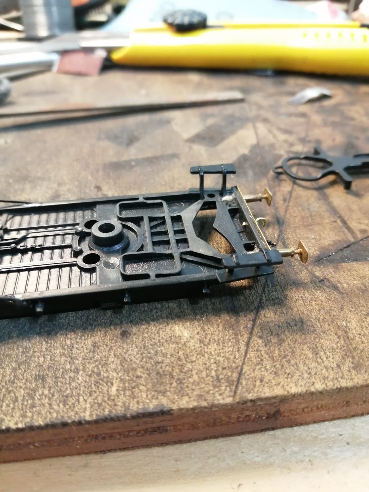

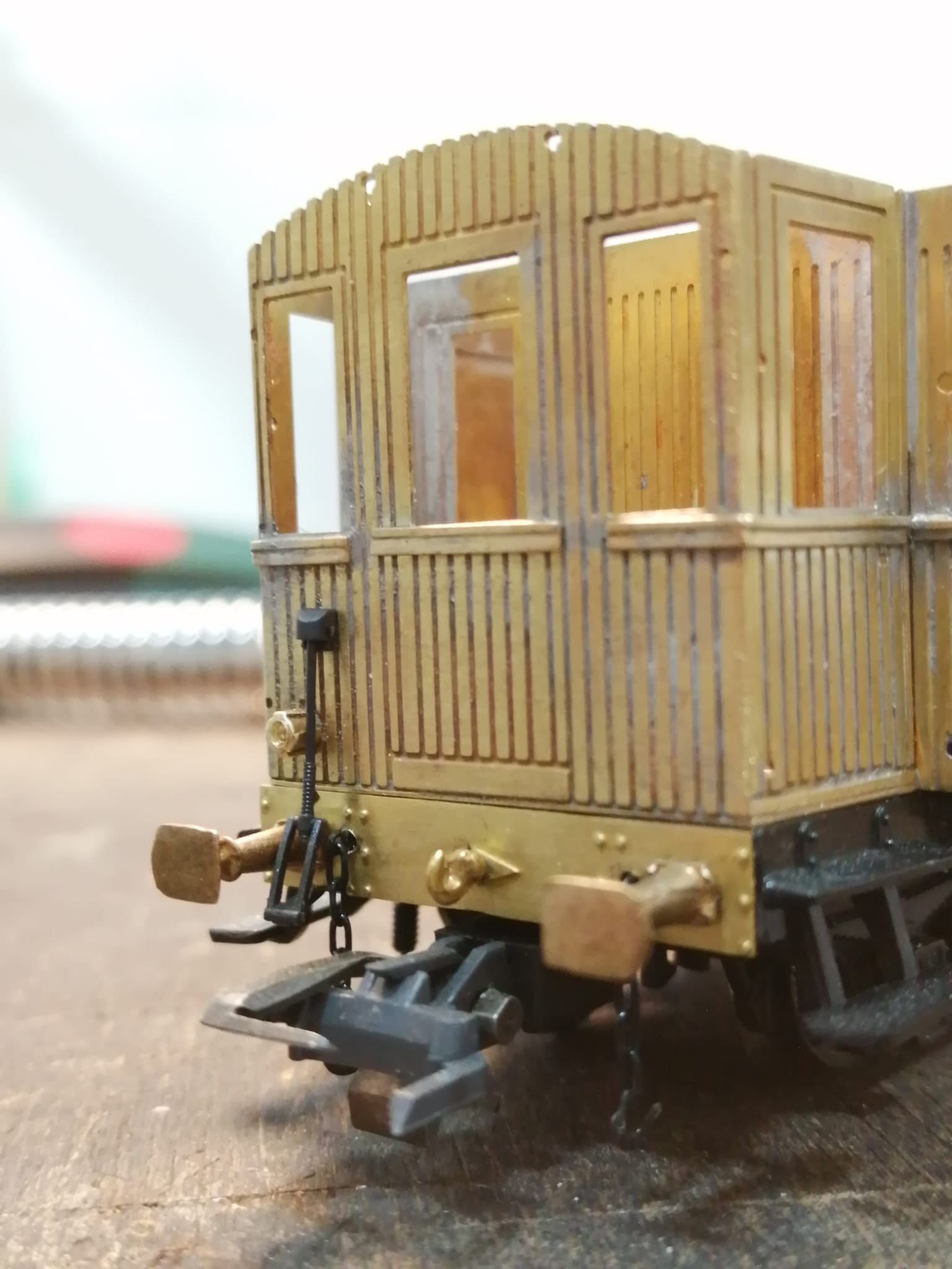

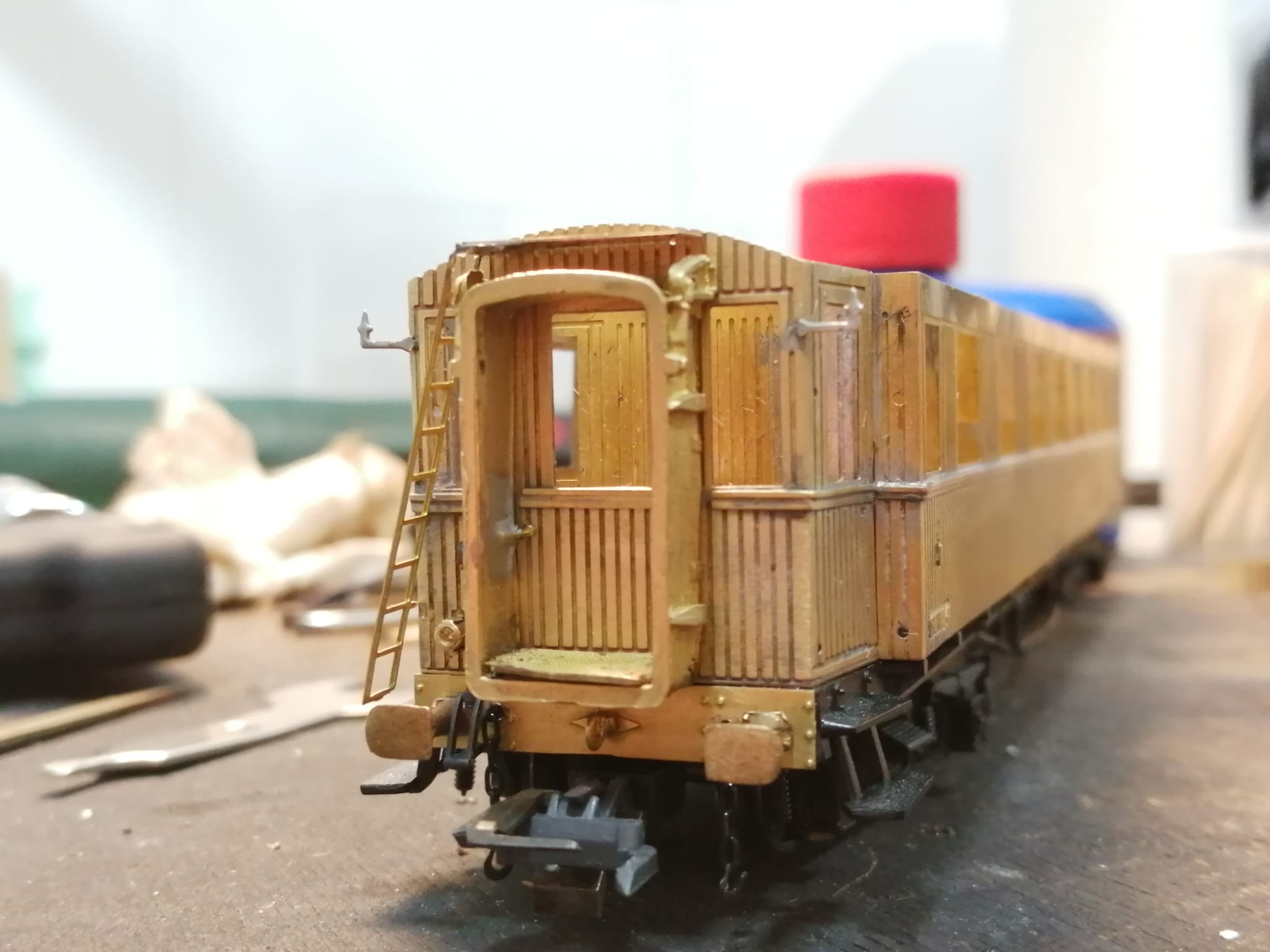

Seguimos avanzando un poco más en el BB300, esta vez con el detallado de testeros.
Punto importante; el fuelle. Como este va pintando en negro y rojo y montado al final del todo es necesario pegarlo con Araldit. He añadido unos alambres por detrás del fuelle y agujereado el testero para darle más fuerza a la unión. Evitaremos que se despegue al mínimo golpe.
Añadimos piloto unificado en fundición (el kit lo lleva simulado en el fotograbado) y la palanca de accionamiento de freno de estacionamiento (la cojo de un verderón ya que la del kit la veo menos detallada)
Añadimos nuevos portaseñales. El kit no los lleva.
Finalmente añadimos escalera de acceso y cadenas en testero junto con el enganche de husillo.
