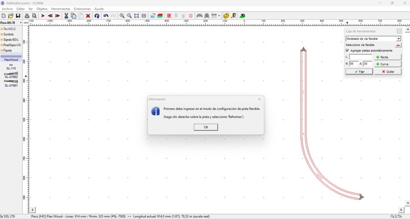

Buenas, estoy intentando diseñar con SCARM un recurrido de vías flexibles para una maqueta con vías PECO H0, la cuestión es que para diseñar las curvas con el ratón es demasiad complicado, lo intento con la caja de herramientas de dicho programa pero me sale este comentario y no, logro encontrar el dichoso "reformar" con el botón izquierdo del ratón me sale un menú donde parece dar forma, pero que no hace nada. Vamos que me estoy volviendo loco, alguien sabe de algún tutorial o manual de como diseñar curvas con este programa , por que el tutorial que viene enla web de dicho programa , es ingles y tampoco me aclara mucho, Gracias

Botón derecho, no izquierdo y sobre la vía o teniendo seleccionada la vía

Botón izquierdo y seleccionas la vía. Botón derecho y eliges "Cambiar la forma", verás que la vía se vuelve de nuevo flexible. Ahora, mientras la vía la puedes mover, te vas a la caja de herramientas y metes el radio y ángulo para la curva y le das a "+ curva" y seguidamente a "Fijar" si no quieres más que esa curva.
Puedes complicarlo más si quieres eligiendo un radio y ángulo (por ejemplo 2000 y 15), le das a "+ curva" luego otro radio y ángulo (ejemplo 2000, -15), volviendo a dar a "+ curva" o intercalando una recha de x mm entre medias. Si se requiere más de una vía flexible, el programa las va añadiendo automáticamente. Para terminar, le das a "Fijar".
En lugar de editar una vía ya puesta, puede ser al añadir una nueva vía flexible y mientras puedes mover el radio con el ratón, te vas a la caja de herramientas y comienzas a meter los valores que necesitas.

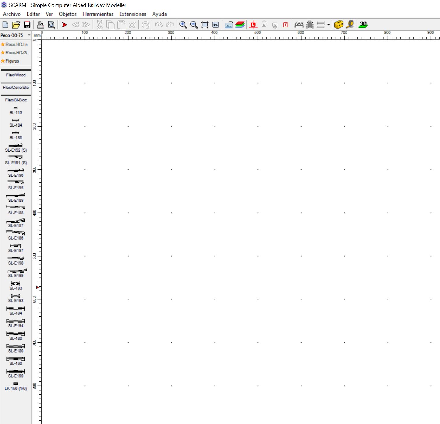

tras dos cuestiones, acabo de darme cuanta que yo voy a usar vías peco código 75, por que según tengo entendido es la mas habitual en vía flexible ,pero el programa no tiene este modelo, solo código 70,que solo tiene un tipo de desvió este es el que estoy utilizando o el código 85 que ese si tiene de todos, ¿Qué me recomendáis?

Busca en las de Peco 00, creo que si está, pero bajo 00 y no H0. Tiene al menos 3 desvíos izquierda, otros 3 derecha, 2 en Y, travesías, varios cruces y flexibles de tres tipos. Creo que incluso un foso. Ahora no estoy en casa y no te lo puedo asegurar. Si nadie más responde, te lo digo a la noche.
Edito ya en casa: Vienen como "Peco-00-75". Un saludo.

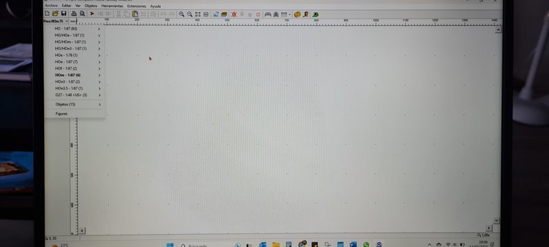

Buenas compañeros, a ver si me podéis echar una mano en mi despiste, me comentaste donde podía ver las Peco-00-75, pues vien he estado unos días sin usar el programa SCARM y ahora no soy capaz de encontrarlo, adjunto un pantallazo a ver donde se pude encontrar ya que en el listado solo me salen escala HO .... pero ninguna 00, y muchas gracias.

Arreglado , despiste mío no se por que en ajustas había dejado de seleccionar algunos de los tipos de vías, un saludo
