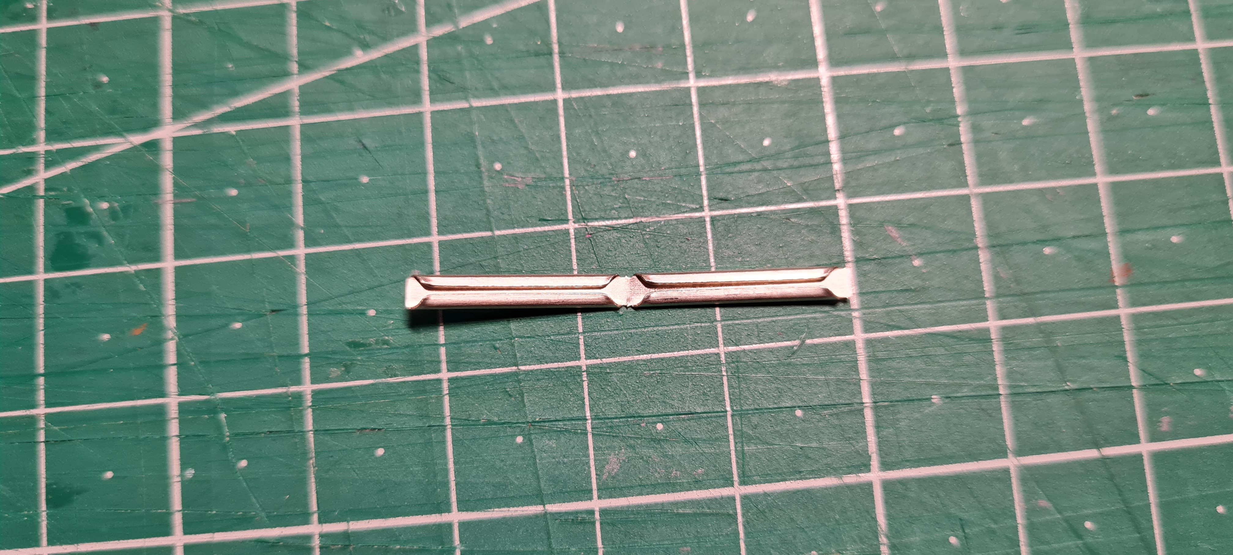

Buenas compañeros, tengo una duda sobre la colocación de las eclisas, os adjunto una foto de las que he comprado para vía flexible peco, ¿hay que ponerla entera? , quiero decir, un carril por cada lado o hay que partirlas por la parte estrecha y utilizar una para cada unión, espero haberme explicado.

Hola, entiendo que son 2 eclisas, cortas por la mitad y tienes 2 eclisas para los 2 railes de un segmento de via recta o curva... no entiendo lo de via flexible ??

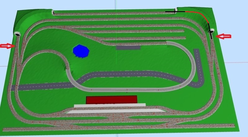

Hola de nuevo... marcado en rojo la curva que no sabemos el radio ..irá en función de los vagones que circulen - creo - y la morfologia de la montaña
marcado en negro el trozo recto que entra en el tunel y que visualmente hace que el tren entre "recto"..no entrar y enseguida ver como los vagones entran en curva
con la flechas : las agujas que si están muy cerca de la boca del tunel y quieres maniobrar o actuar sobre un descarrilo quizás te dificulten la tarea
Captura de pantalla 2023-09-14 165348.jpg (96.37 KiB) Visto 2940 veces

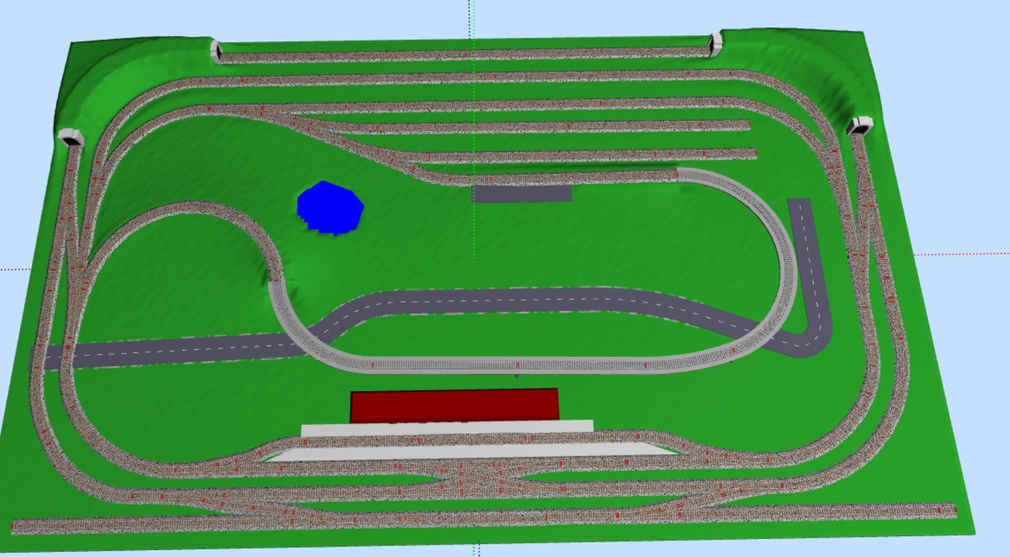

Registrado: 13 Ene 2013 01:23
Quizas poner 2 desvios en curva ... mas estilizado - a mi juicio - a la derecha de la imagen ..valorar lo mismo a la izquierda sustituyendo el desvio triple
SALUDOS
Captura de pantalla.jpg (96.44 KiB) Visto 2937 veces

Esas eclipsas son para unir vías de diferentes códigos. Unión para vía código 87 a código 100.
Te pueden servir perfectamente para un mismo código, pero asegúrate de que ambos raíles queden alineados por la parte superior.

Las eclisas de peco vienen asi son dos eclisas, debes cortar por la mitad.
Pero cuidado SON diferentes las de codigo 100 y las de codigo 70 y por tanto si tienes codigo 100 NO podras, mejor NO debes poner eclisas de codigo 70, NO te encajaran bien.
Saludos JR

las referencias de las eclisas de peco para codigo 100 es PL-10
para las vias de codigo 75/83 PL-110
Espero haberte ayudado

Pues creo que no te voy a hacer caso y voy a cambiar el túnel para la vía superior en el tremo recto , menos lio jejejeje
