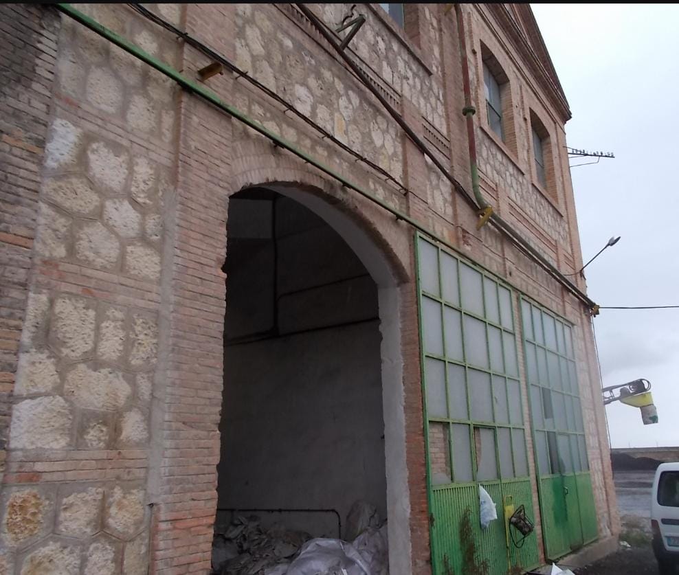

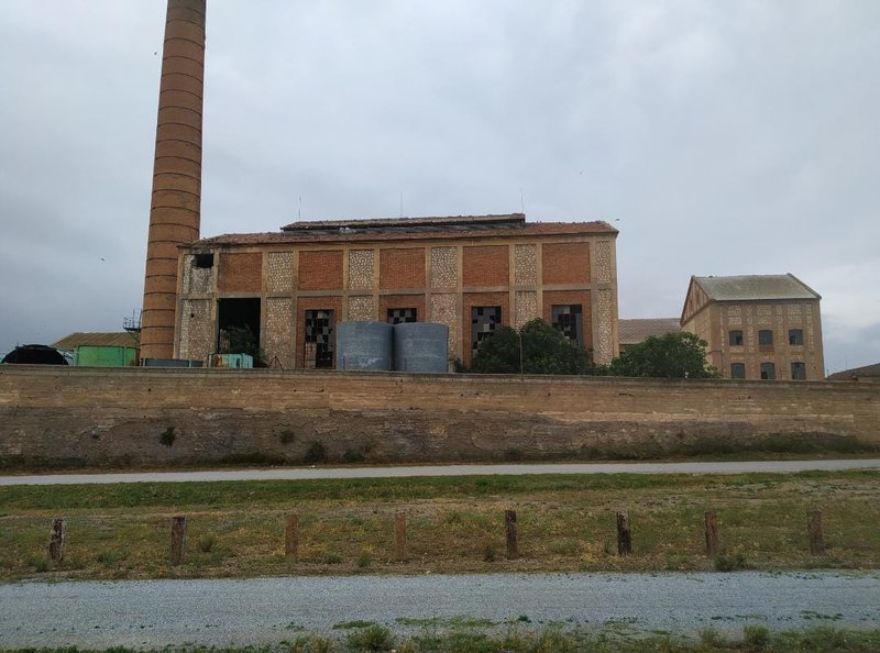

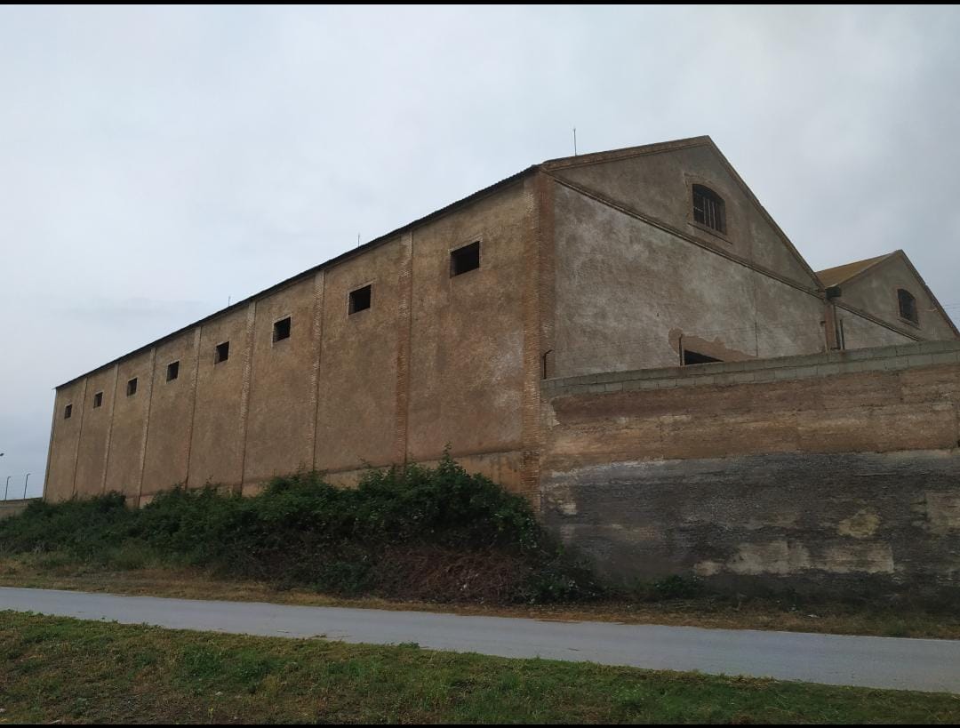

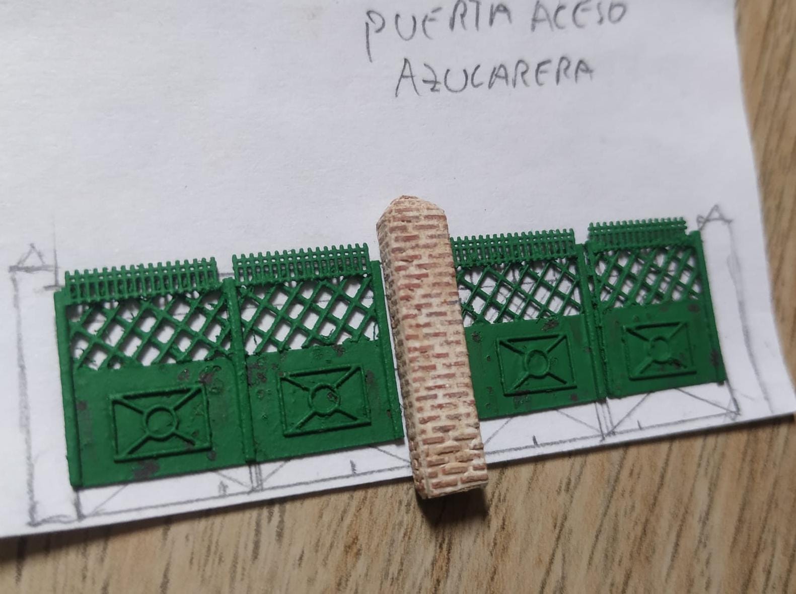

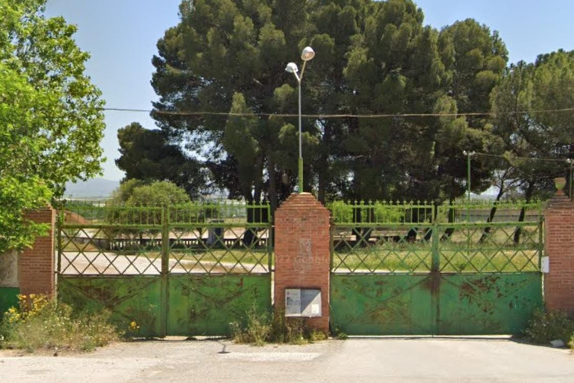

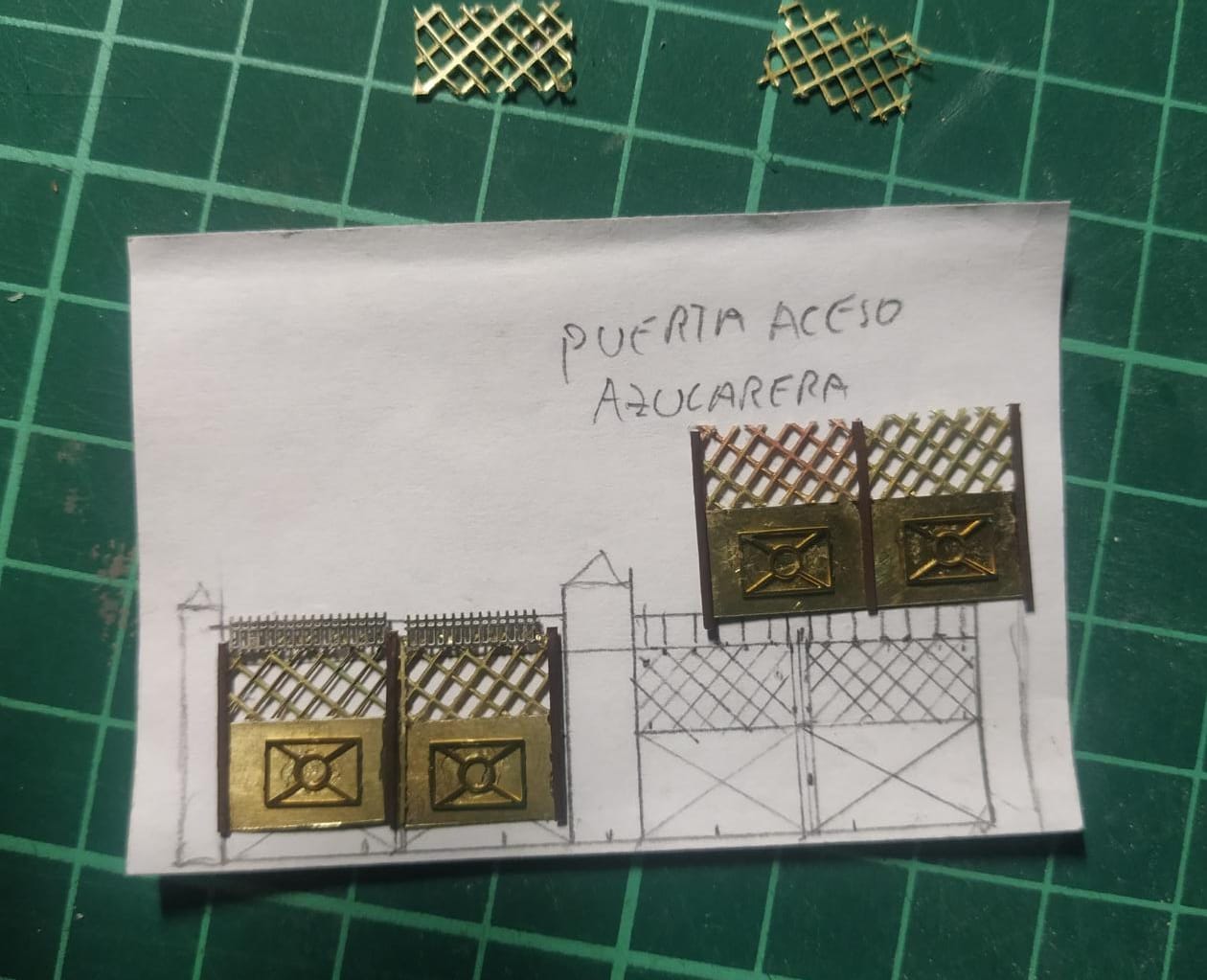

Buenas, otro pequeño avance... En este caso se trata del ramal de la azucarera, como siempre condicionado por el espacio, (necesitaría el doble de espacio para poder representar toda la azucarera) por lo tanto tendré que prescindir de al menos el 50%, por lo cual priorizaré las edificaciones que están alrededor del ramal y las que más destacan vistas desde la estación. Así que de nuevo me permito ciertas "licencias libres" además terminaré todo el muro perimetral y verja de acceso también "free Style" pero tratando de inspirarme fielmente en la realidad ...
Verja de acceso real a la azucarera.
Proceso de construcción de la verja..
Verja pintada antes de ser instalada, la pinte intentando simular los desconchados de óxido mediante enmascarado con sal..

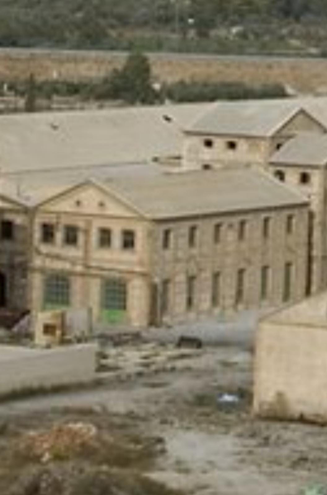

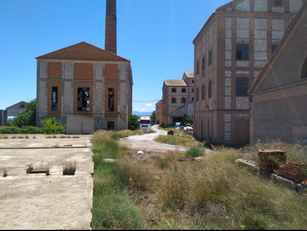

Edificios reales a representar

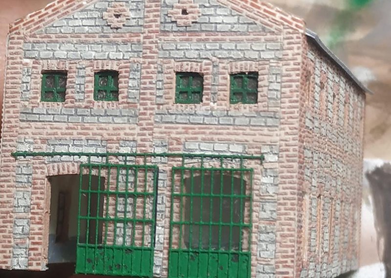

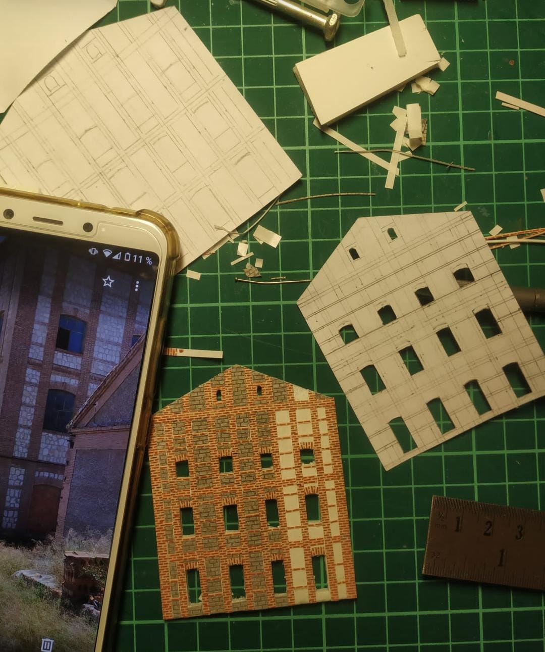

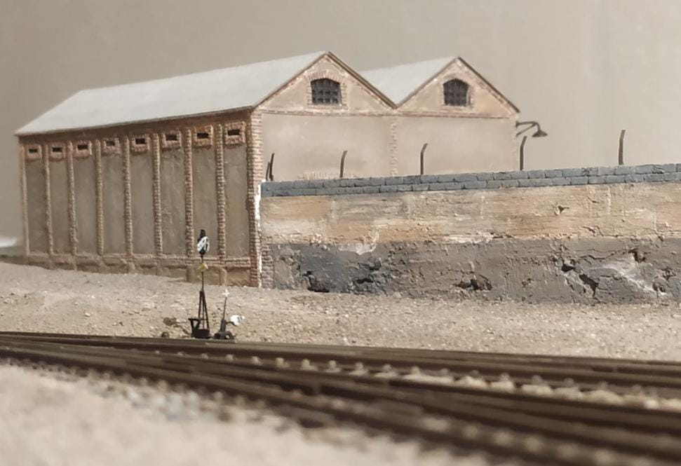

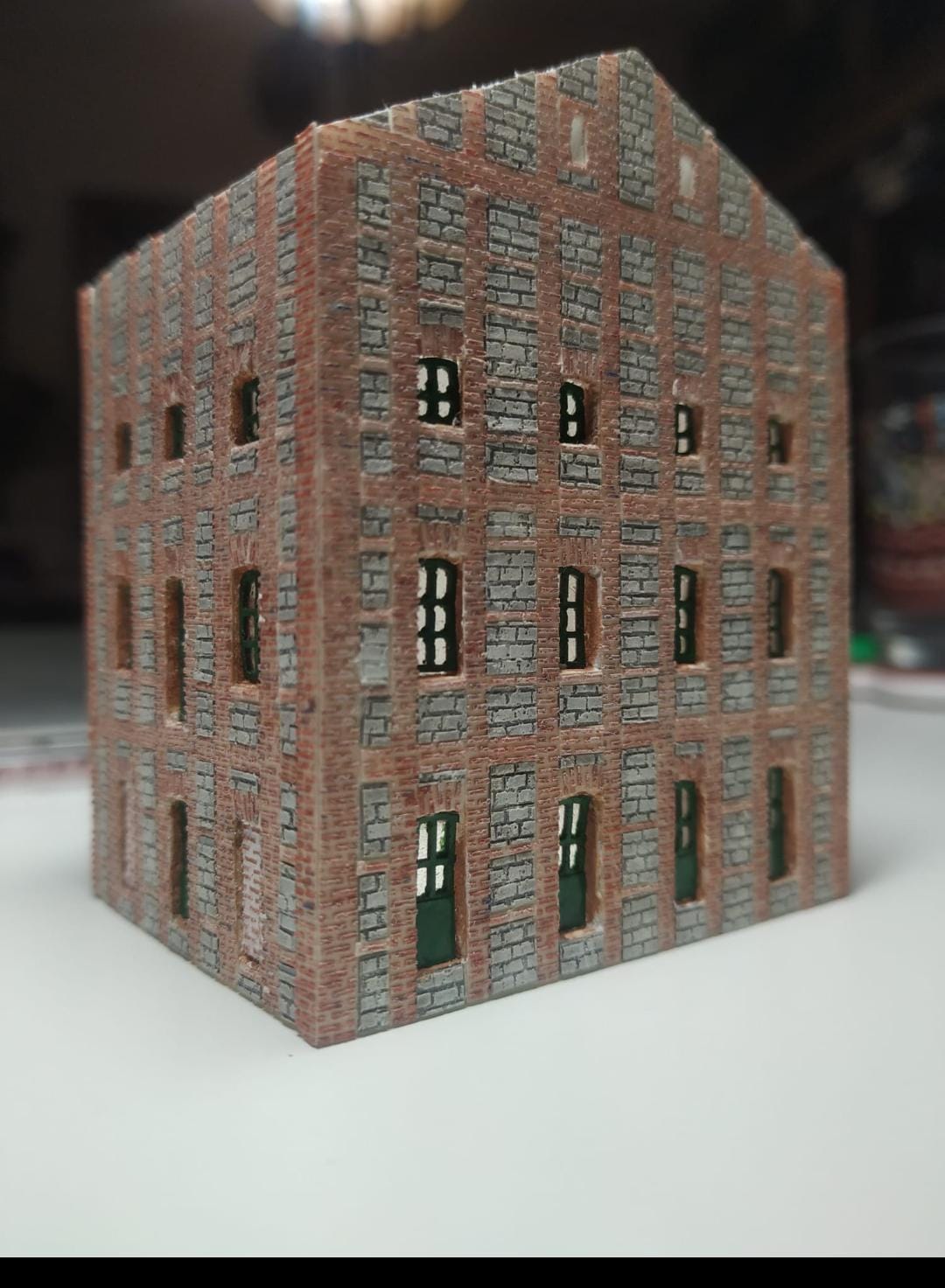

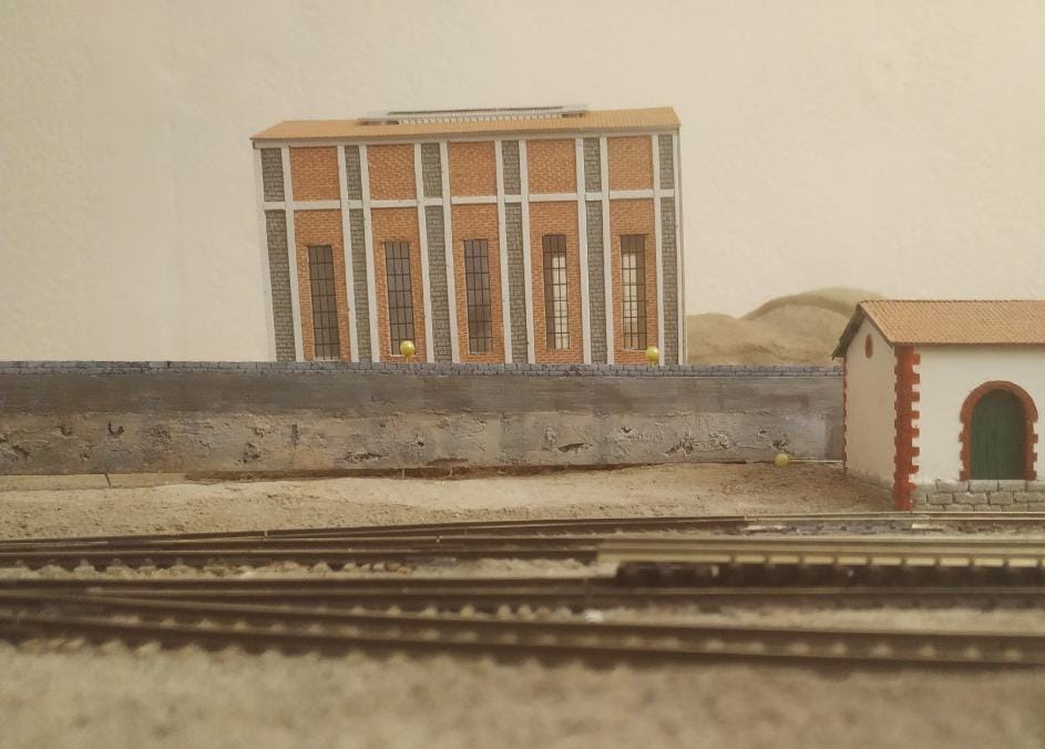

Proceso de construcción de los diversos edificios de la azucarera :
Foto 1 -En la primera foto se ve una plantilla de cómo sería el edificio a escala N exacta y otra con la reducción que he tenido que aplicar.
Foto 2: -el mismo edificio a falta de poner el tejado todo hecho con cientos de piezas recortadas usando redutex.
Foto 3: -Detalle del portón de una de las naves pequeñas, también se tratan de simular los desconchones de la pintura usando enmascarado con sal como se suele hacer en modelismo militar.
Foto 4: -Aunque estos dos edificios no están juntos, es una de las licencias que me voy a tomar..

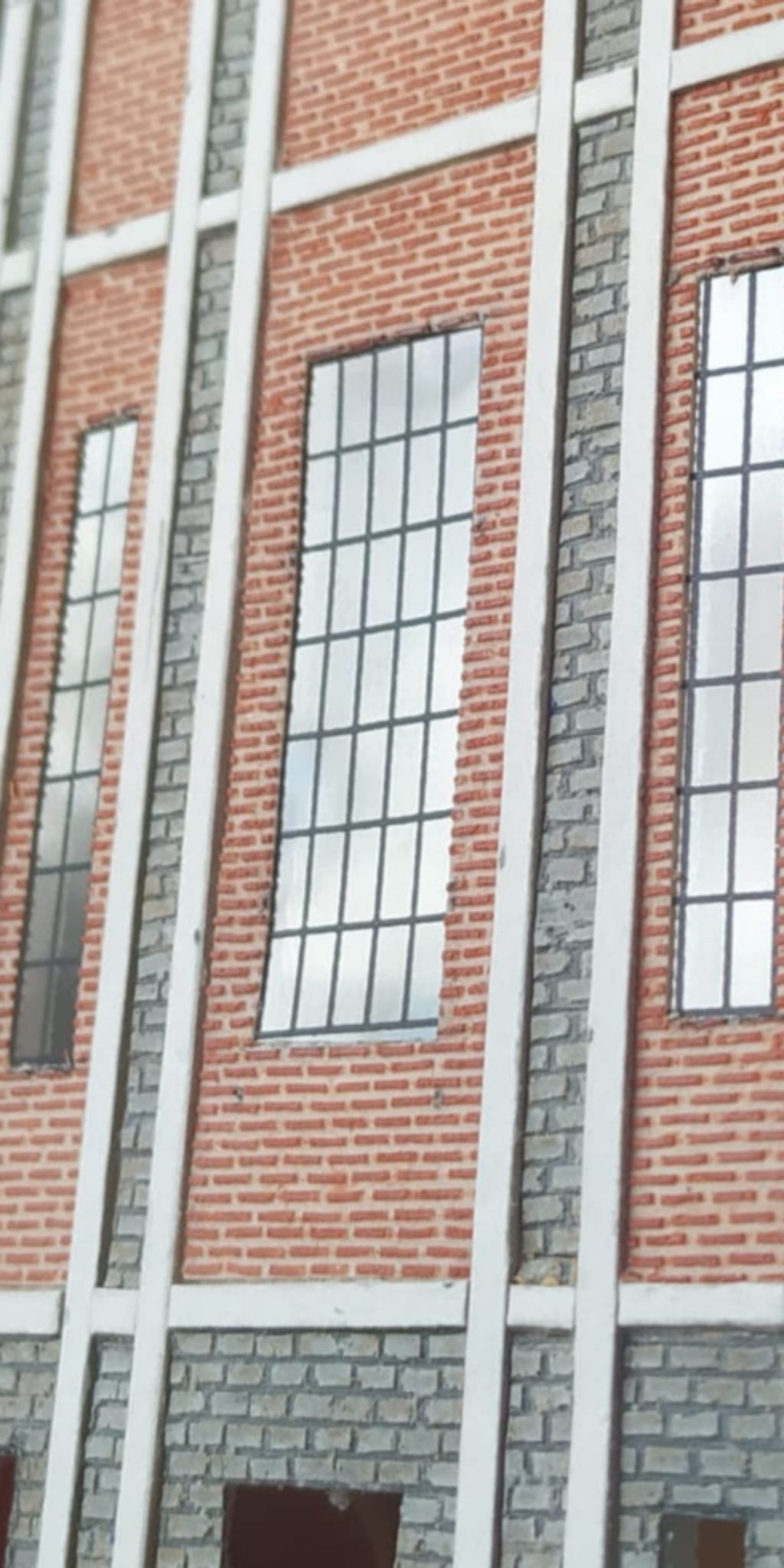

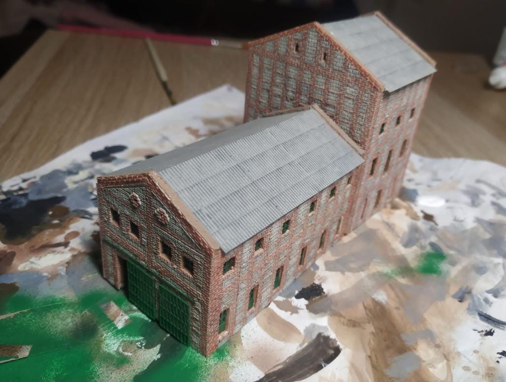

Foto 5: -Presentacion de la nave principal con sus cristaleras así como de la valla perimetral..
Foto 6: - Detalle de los ventanales antes de detallar un poco más y envejecer ,como se puede apreciar está todo realizado con cartón pluma como base y tiras de cartón y texturas de redutex.

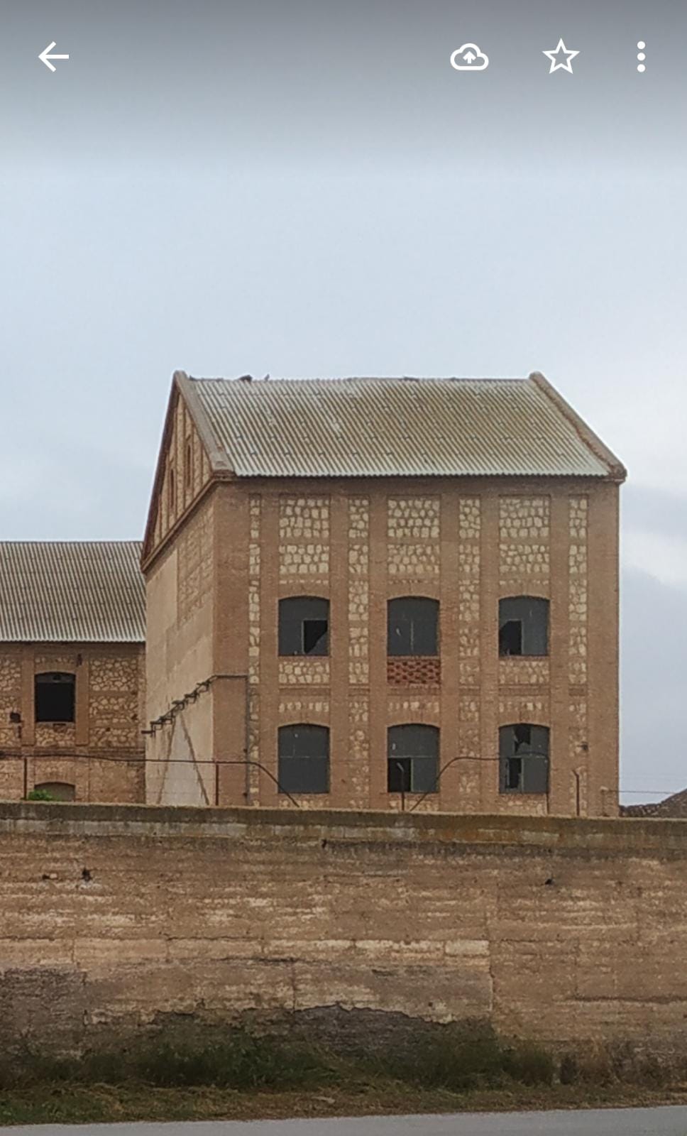

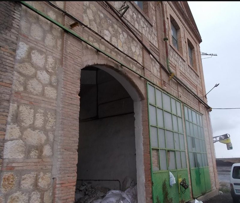

Foto 7: - Naves reales gemelas parte oeste de la azucarera.
Foto 8: - Naves gemelas a escala, además del redutex se texturiza usando masilla tipo aguaplast

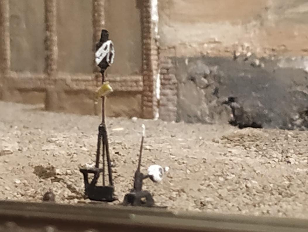

Foto 9: - detalle de la aguja N°3 con nave y muro perimetral de fondo.

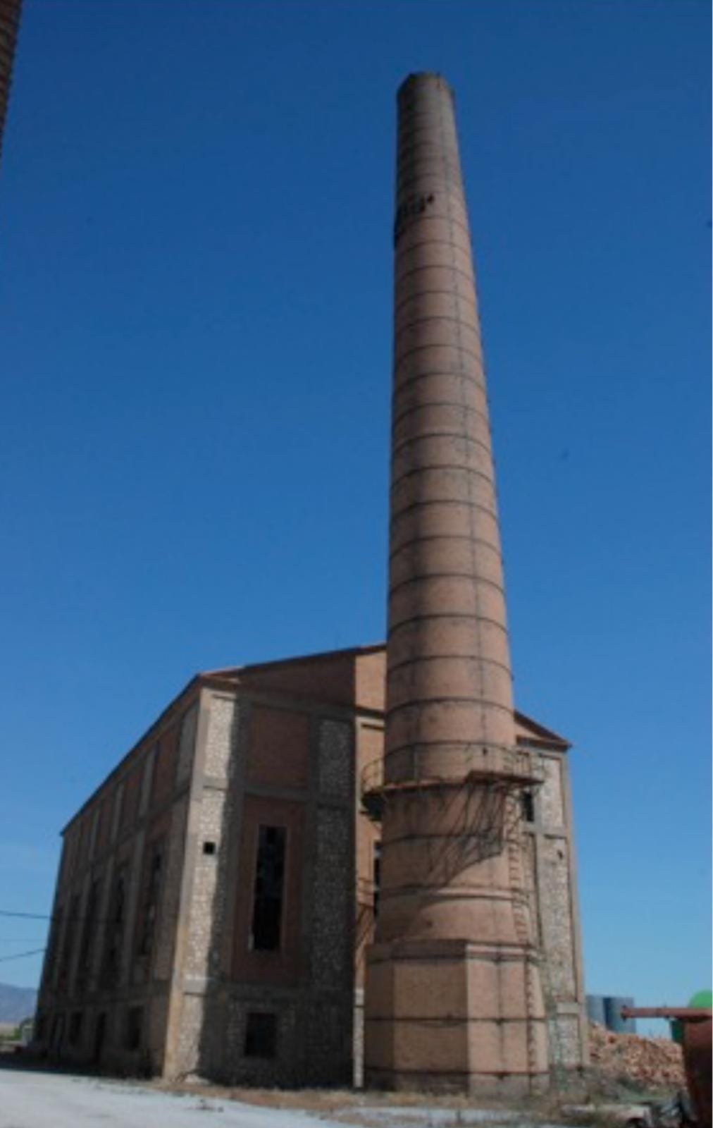

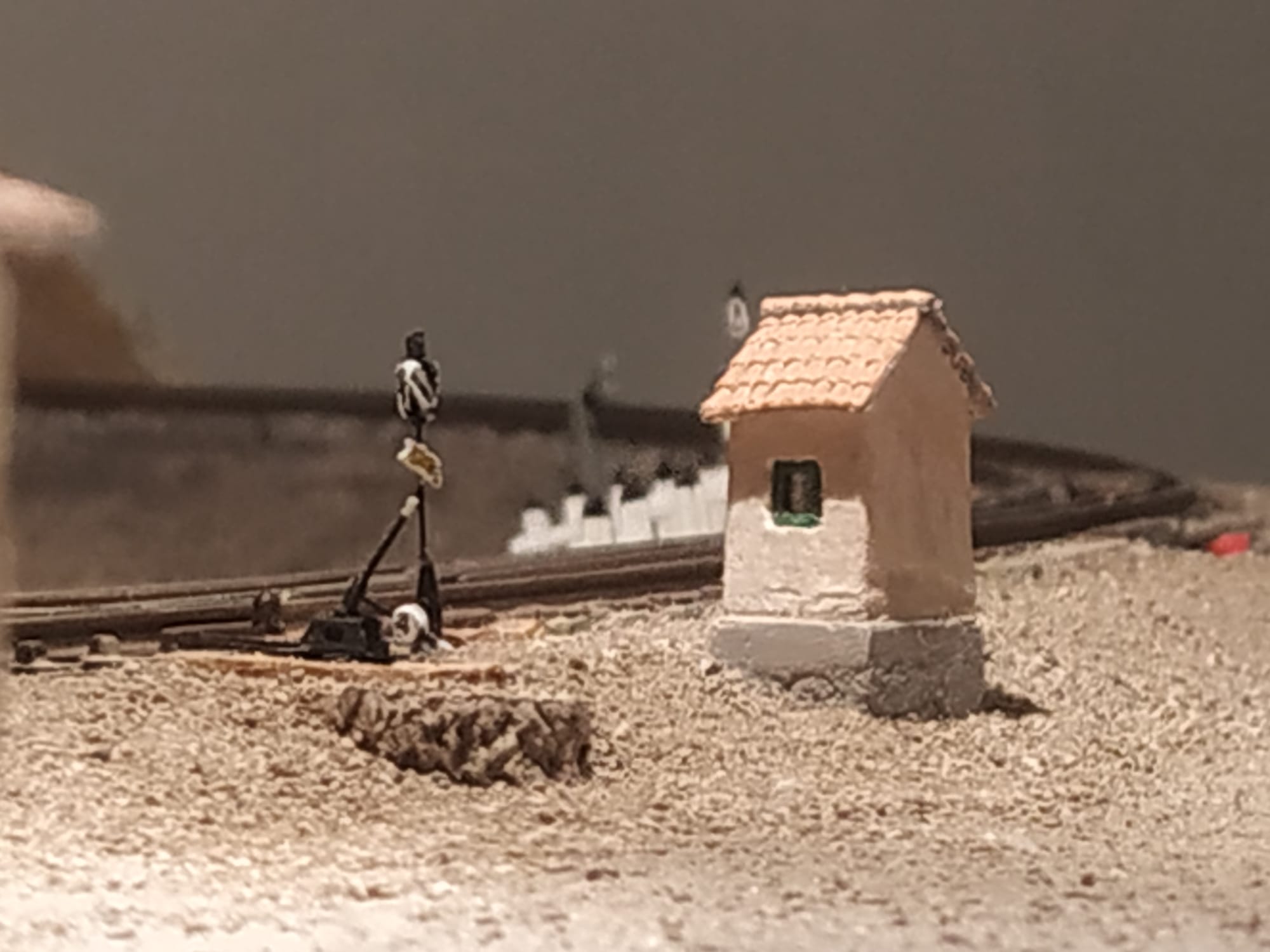

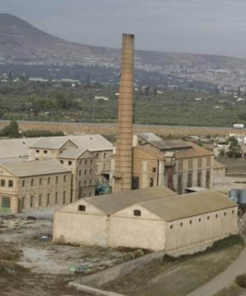

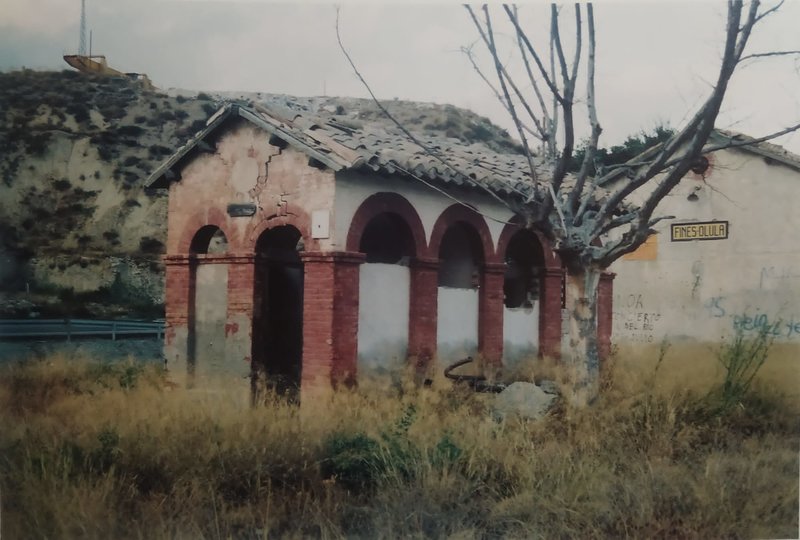

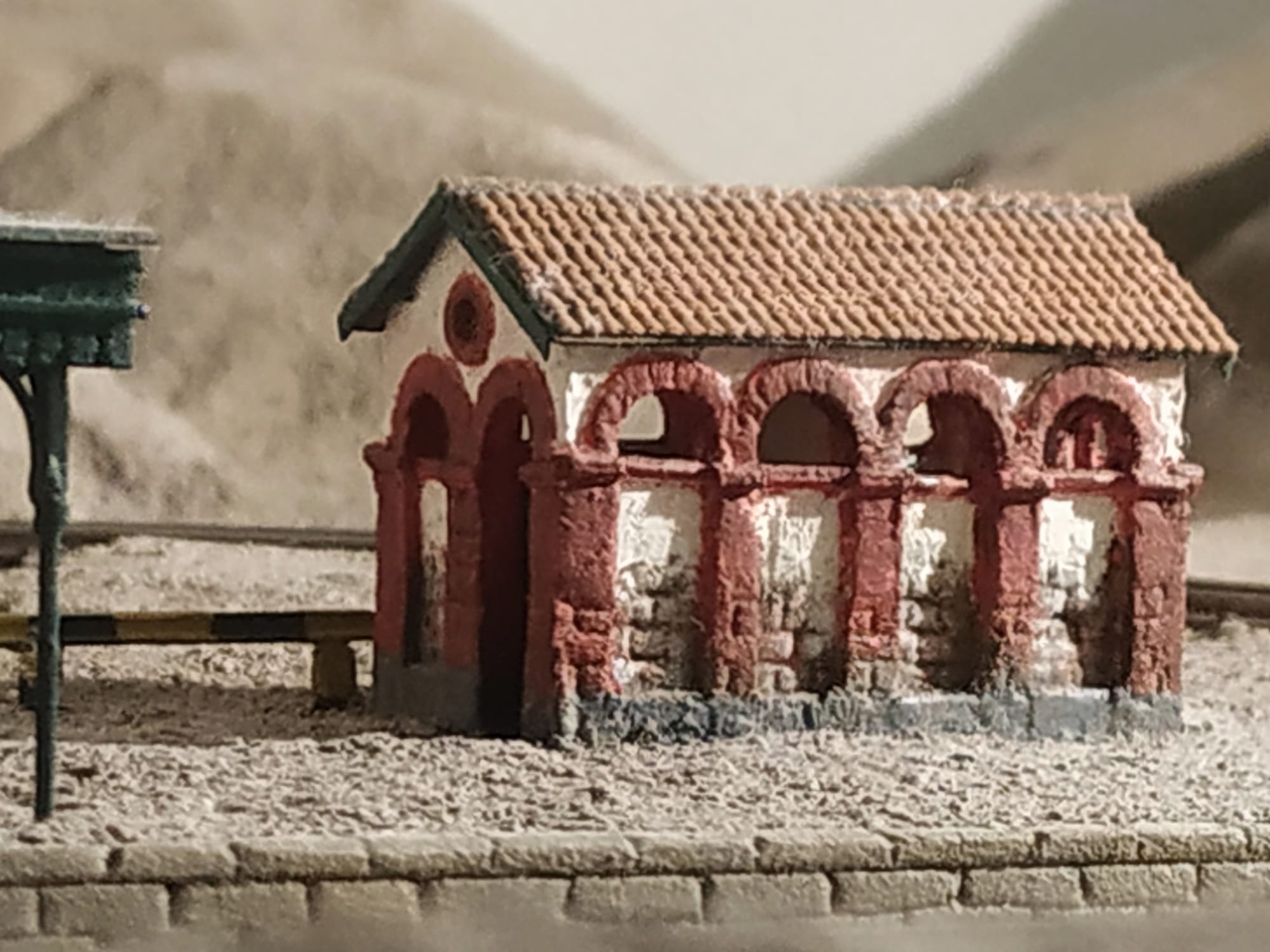

Pequeños avances: Detalle de garita de guardagujas, y retretes de la estación. Los retretes de todas las estaciones pequeñas de las líneas del GSSR son de igual fisonomía, al terminarlos me pareció que estaban aceptables, ahora al mirarlos creo que en algún momento intentaré rehacerlos usando otras técnicas. Por otro lado estoy atascado con la construcción de la chimenea de la azucarera, me planteaba dos opciones: uno, adaptar alguna de un modelo comercial. Segunda opción, tratar de fabricarla yo, tal vez usando texturas de ladrillos de Redutex e intentando de alguna manera que los ladrillos quedarán aparejados, lo que me parece una labor bastante compleja. ¿Alguno se ha visto en esta tesitura? Y se le ocurre como solucionar este asunto de la chimenea o me puede aconsejar alguna técnica o recuerda algún tutorial o algo por el estilo??
Un saludo y gracias!
Retretes
Garita guardagujas
Retretes en este caso de la estación de Fines-olula
Chimenea Azucarera
Otra vista chimenea Azucarera
Dorian333 en el hilo de su diorama de una harinera ha hecho chimeneas pintando los ladrillos con buen resultado

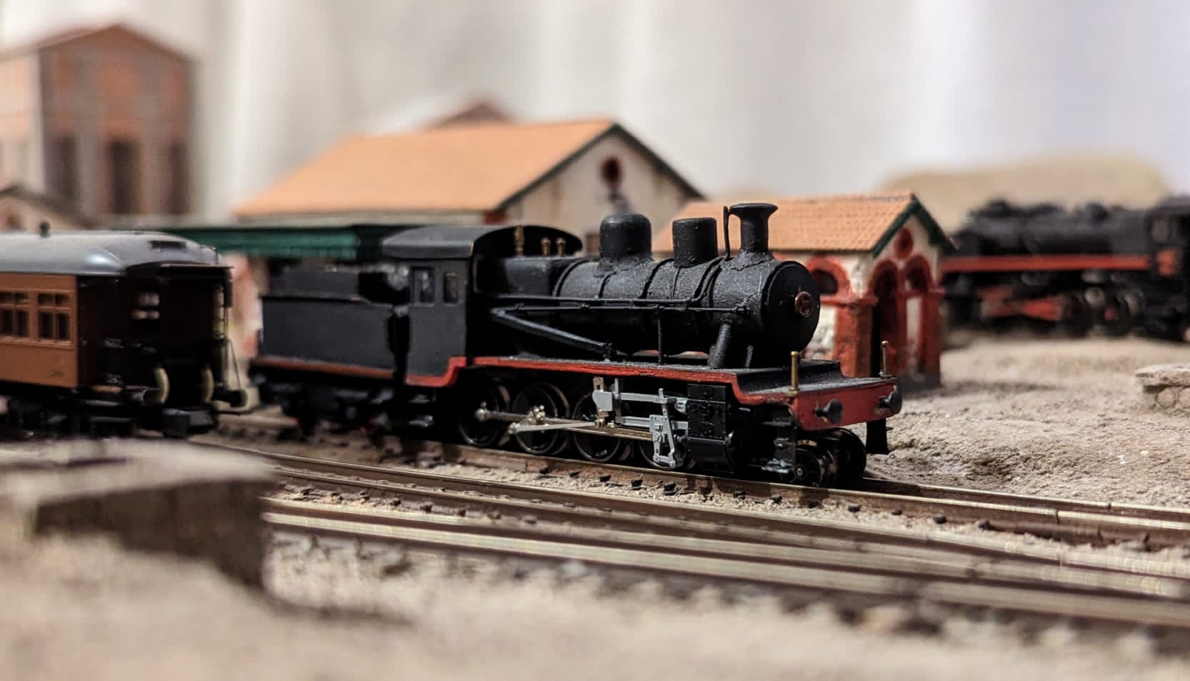

Parece que una consolidación del SE se ha adentrado en la vías del GSSR llegando hasta Caniles.. :) ;) ;)
YFT
Mensajes: 333
Registrado: 04 Dic 2008 15:56
Excelente resultado, has seguido con la decoración de la maqueta? :)

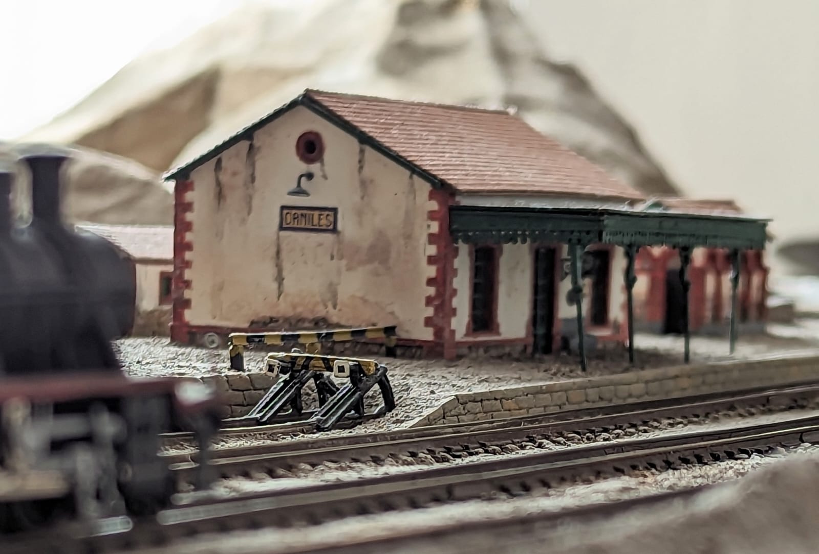

Vista del edificio de viajeros...
¡Precioso!
