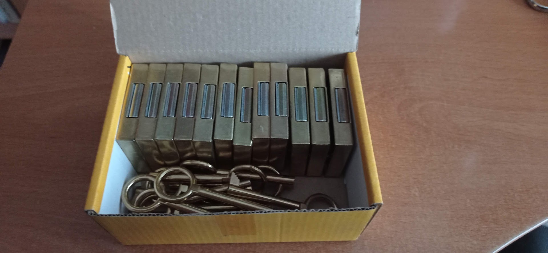

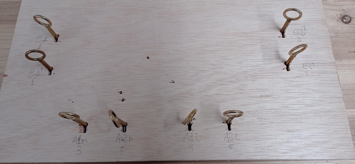

He terminado de ajustar las llaves y las he distribuido en sus cerrojos según deberán instalarse en la maqueta.
Bouré 06.jpg (63.11 KiB) Visto 3429 veces

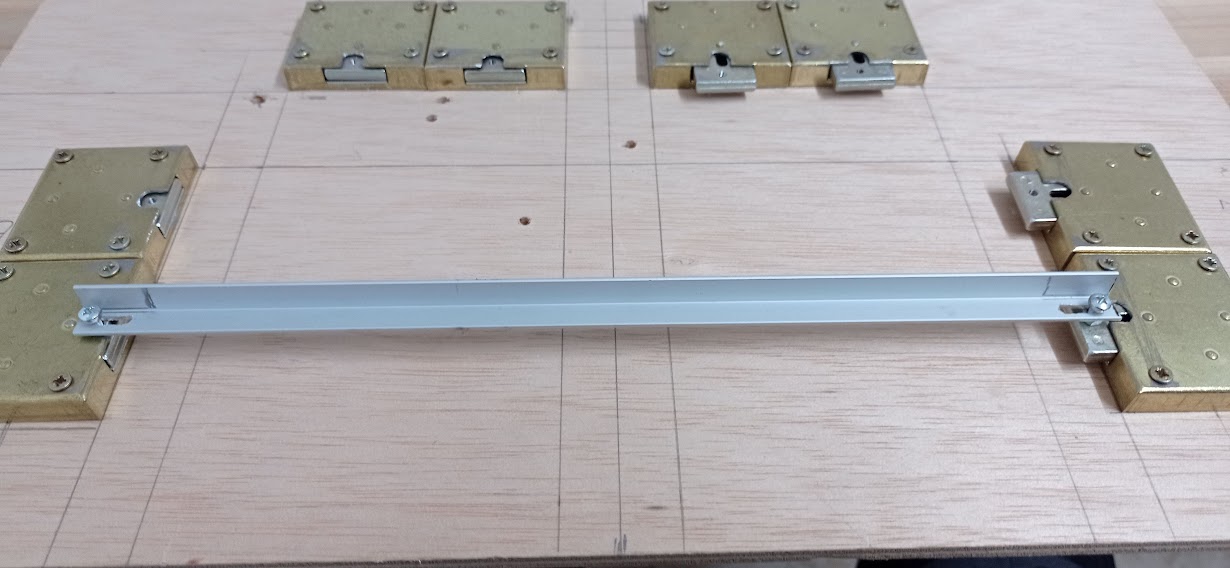

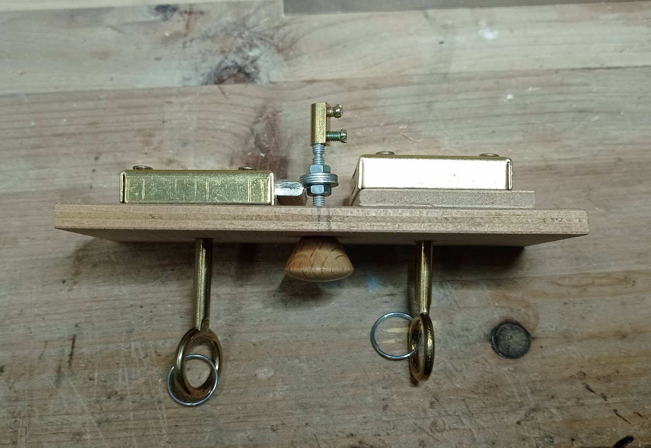

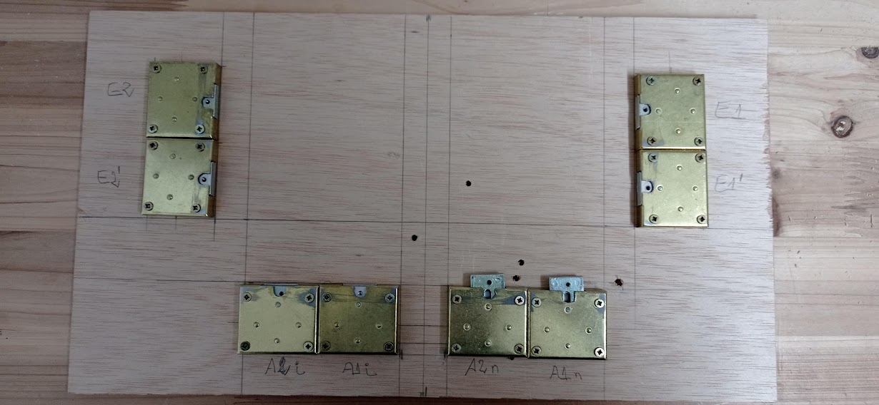

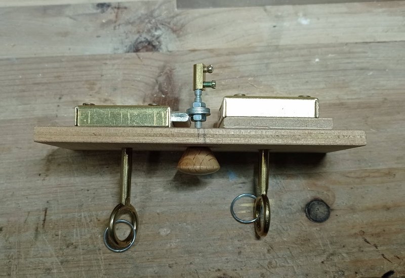

También he planteado el Cerrojo Principal

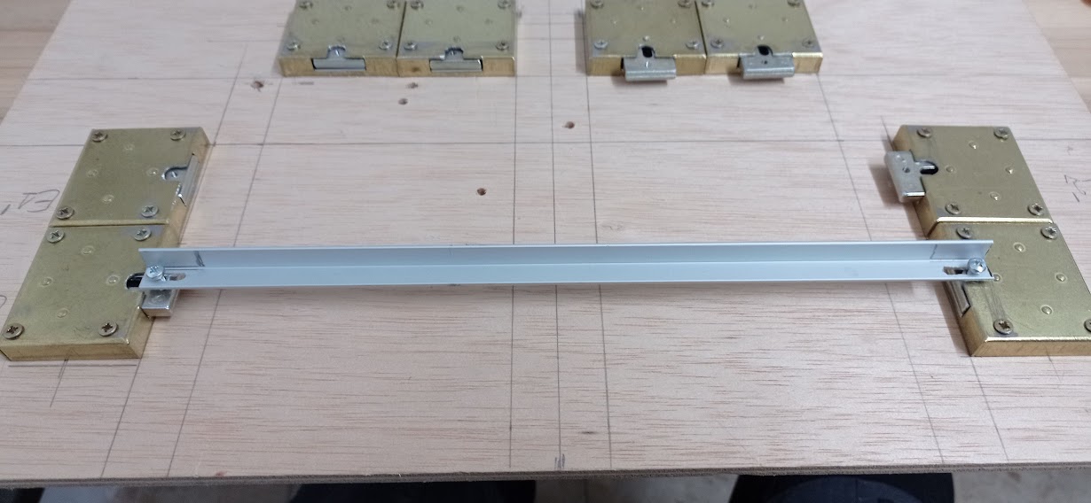

Y he hecho la barra que enclava las llaves de las cerraduras de las señales E1 y E2.

Tengo dos propuestas que simplemente pretender añadir robustez al sistema.
Por un lado, le añadiría un panel de madera trasero, de modo que los cuerpos de los cerrojos quedaran entre ellos. El fin sería, que al intentar accionar un cerrojo y este encontrarse el taco de la varilla que va a la aguja, esta no se pudiera pandear, desplazar lateralmente y eventualmente se pudiera extraer la llave que debería quedar enclavada.
Incluso diría que en los orificios realizados en la madera para el paso de dicha varilla deberían incluir un casquillo de metal, de modo que la madera no vaya cediendo y el agujero se vaya haciendo más grande.

Lo del casquillo metálico está previsto ya que he de perfeccionar el enclavamiento de la varilla.
Nota 23 Mar 2023 22:06
Mensajes: 7081
El problema lo tengo en la "Cerradura Central", ya que las cerraduras de armario que encuentro son muy débiles y tengo que hacer un apaño para reforzarlas.
Ya las compro por cajas!!!!!

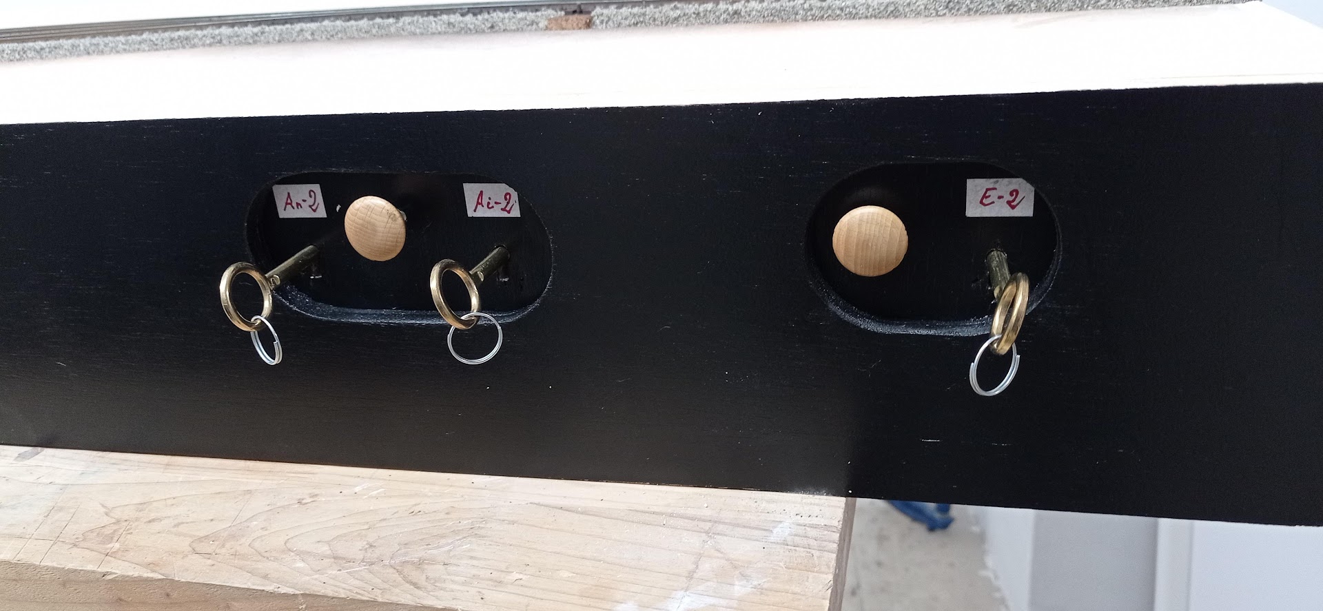

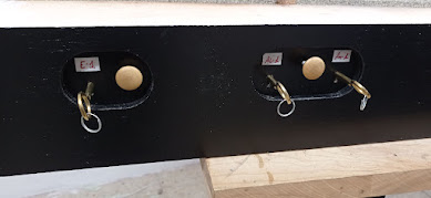

Por fin he podido estrenar mi estación con enclavamiento Bouré!!!

¡Sabía que lo había leído en algún lado lo de hacer un enclavamiento bouré para una maqueta! Lástima que entre pitos y flautas no pude grabarte explicando el sistema, porque es muy interesante.
