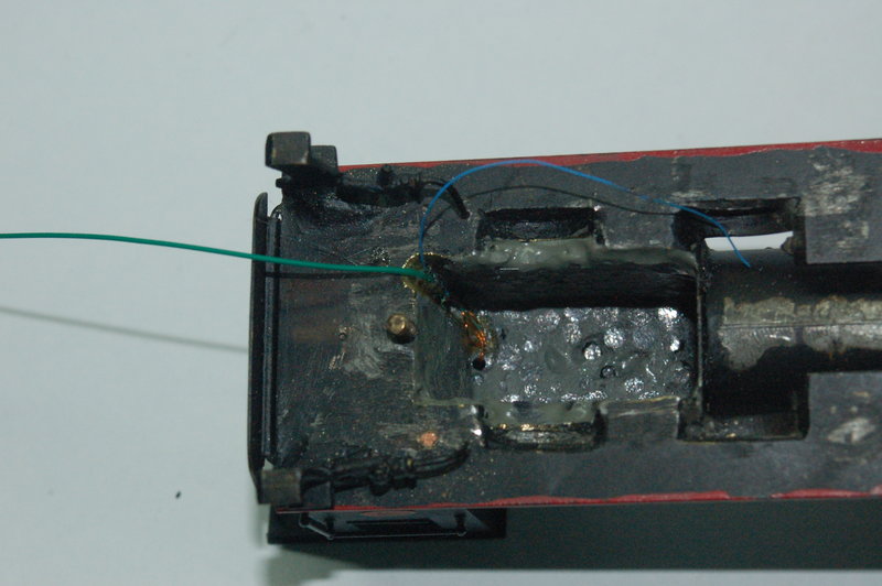

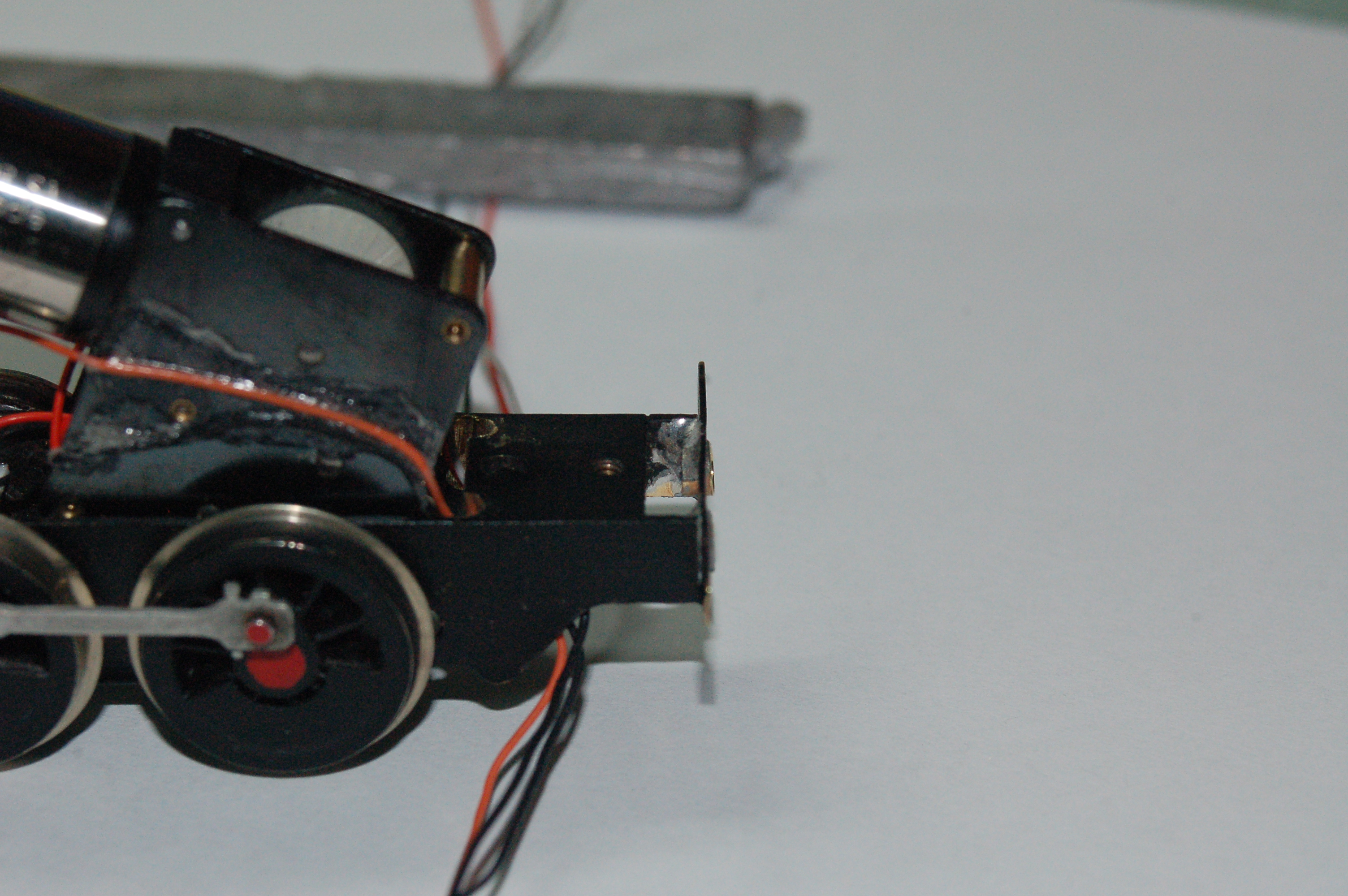

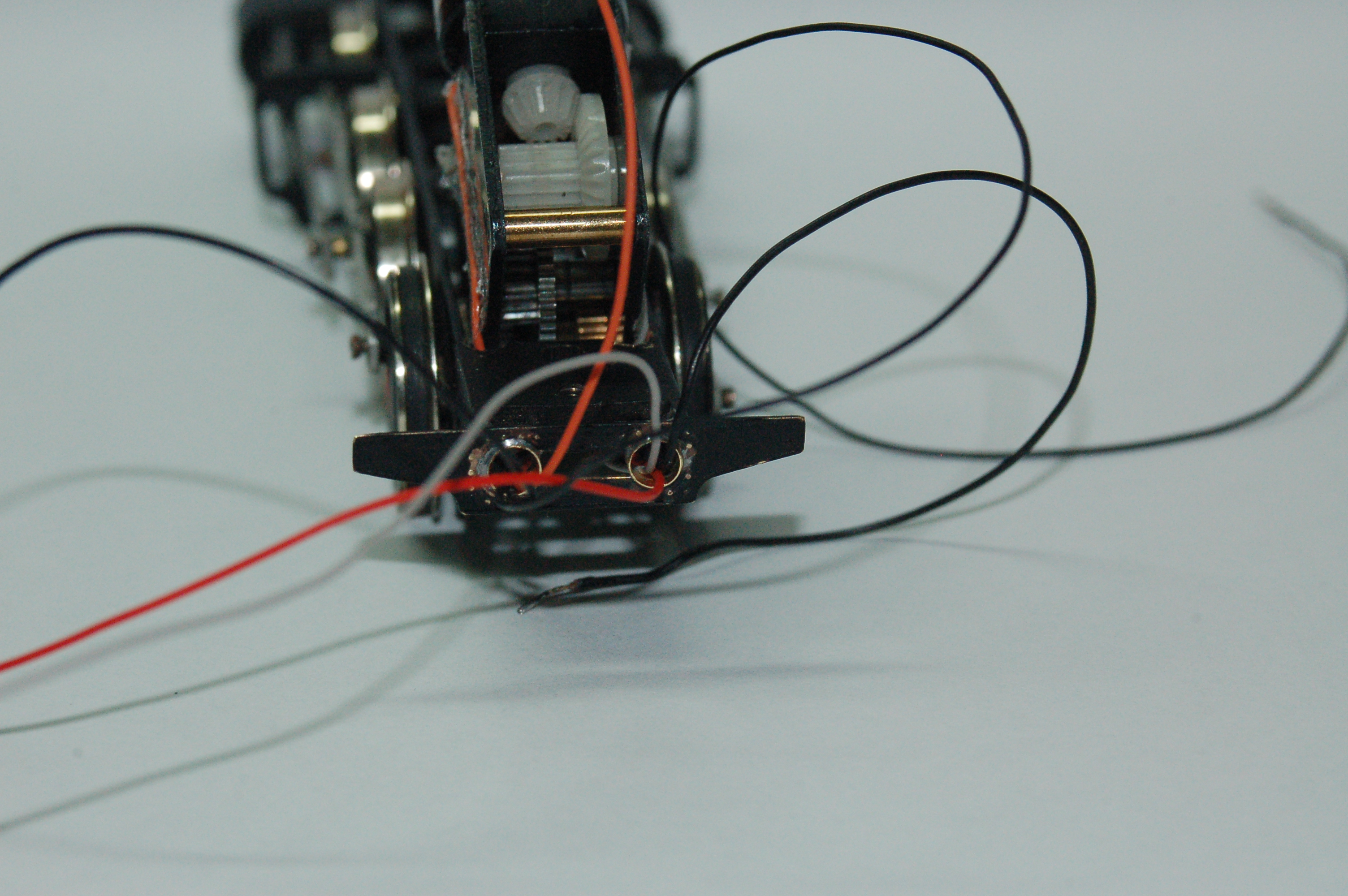

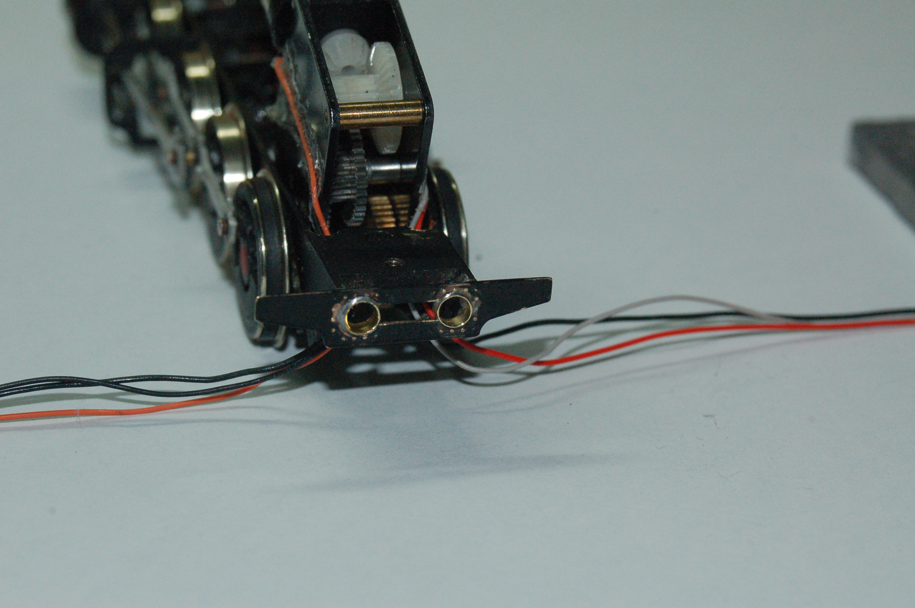

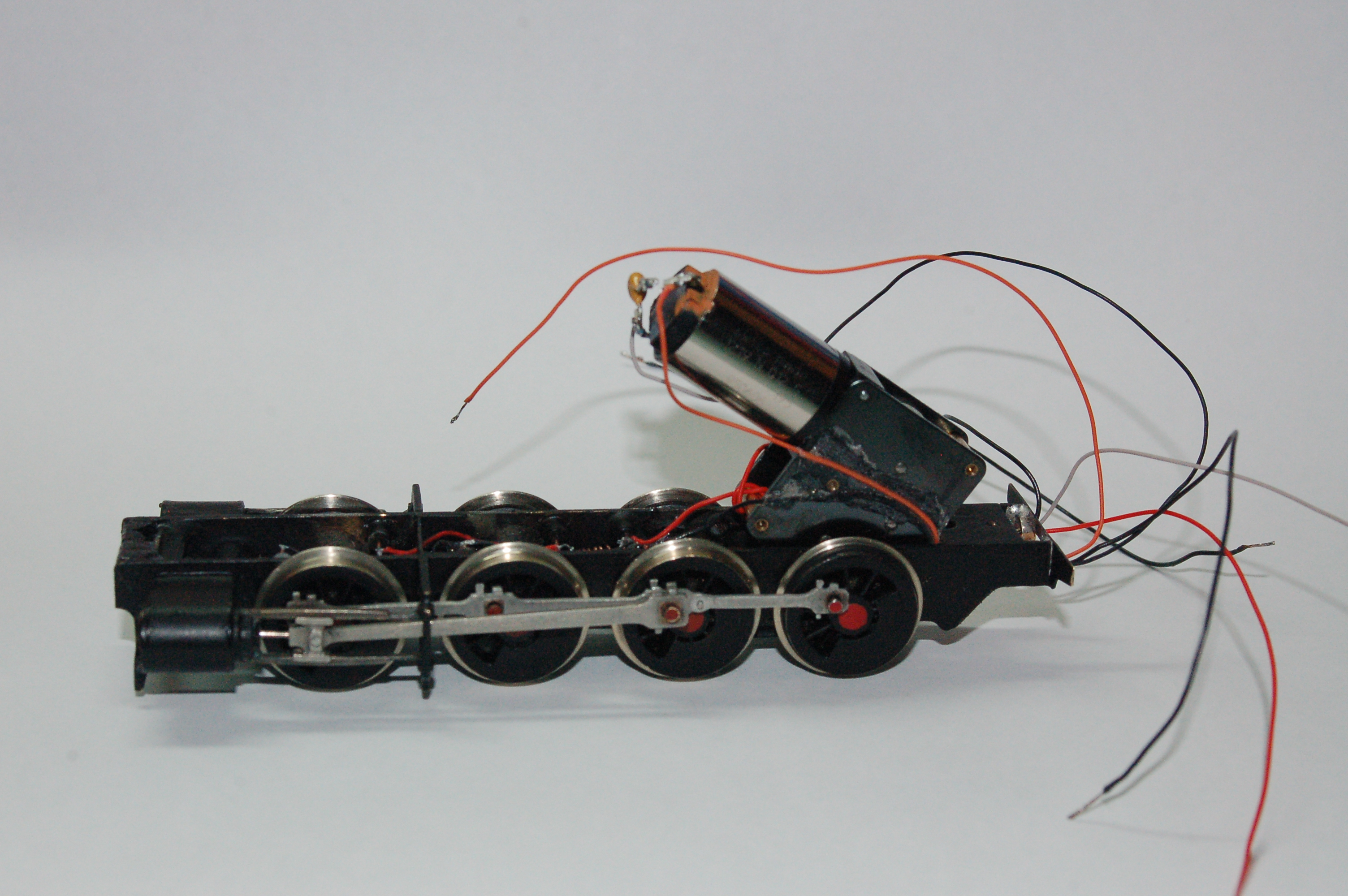

Al digitalizar hay que renovar cableado. Y creo que es una buena idea pintar los polos del motor (una vez averiguados), para no cometer errores en el montaje o en las revisiones (véanse los terminales pintados de gris y naranja)
Para comunicar el cableado y evitar roces, se han previsto un par de "tubos" en la topera final de la locomotora

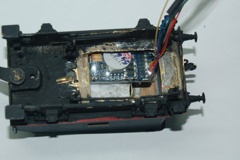

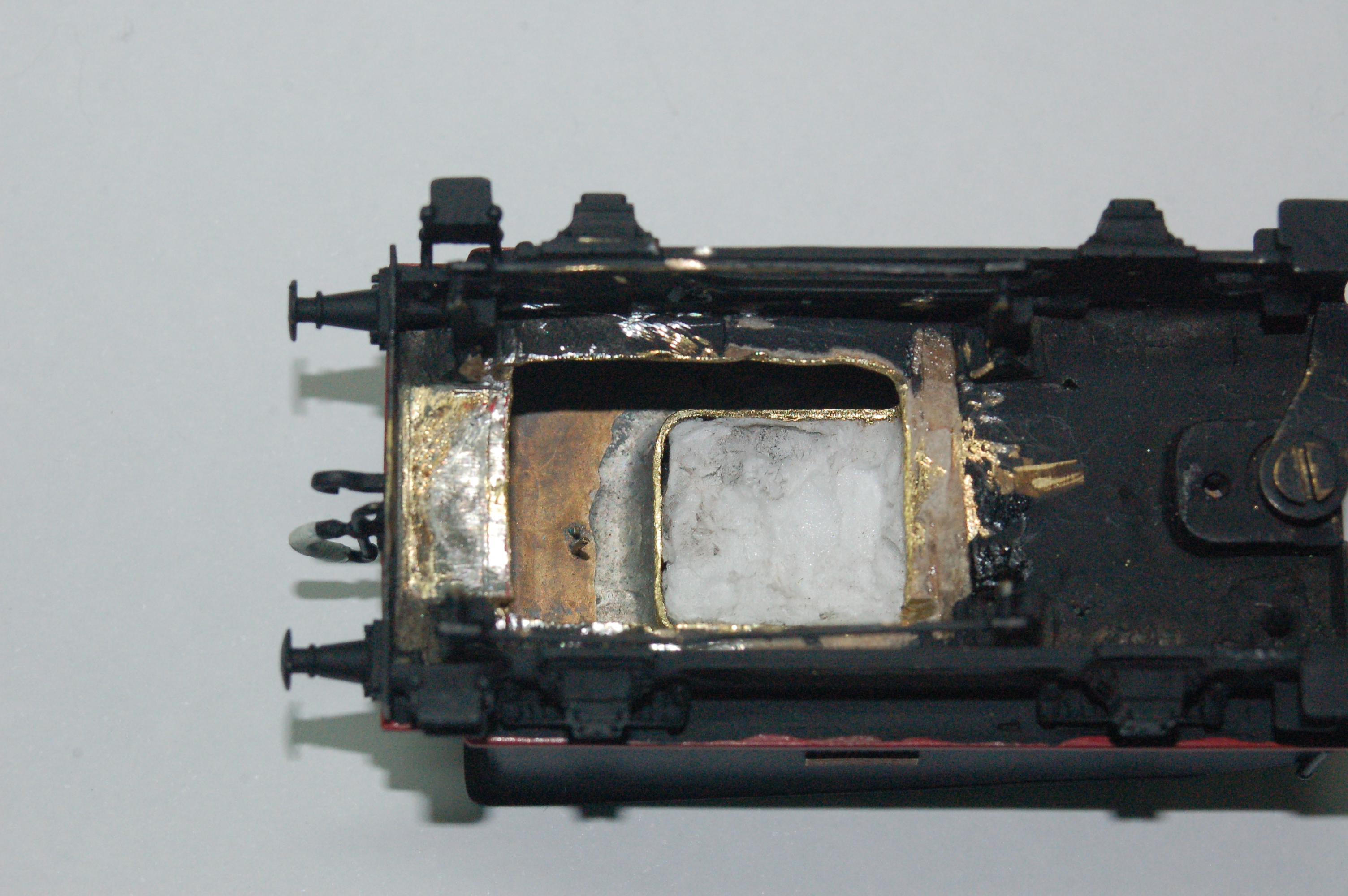

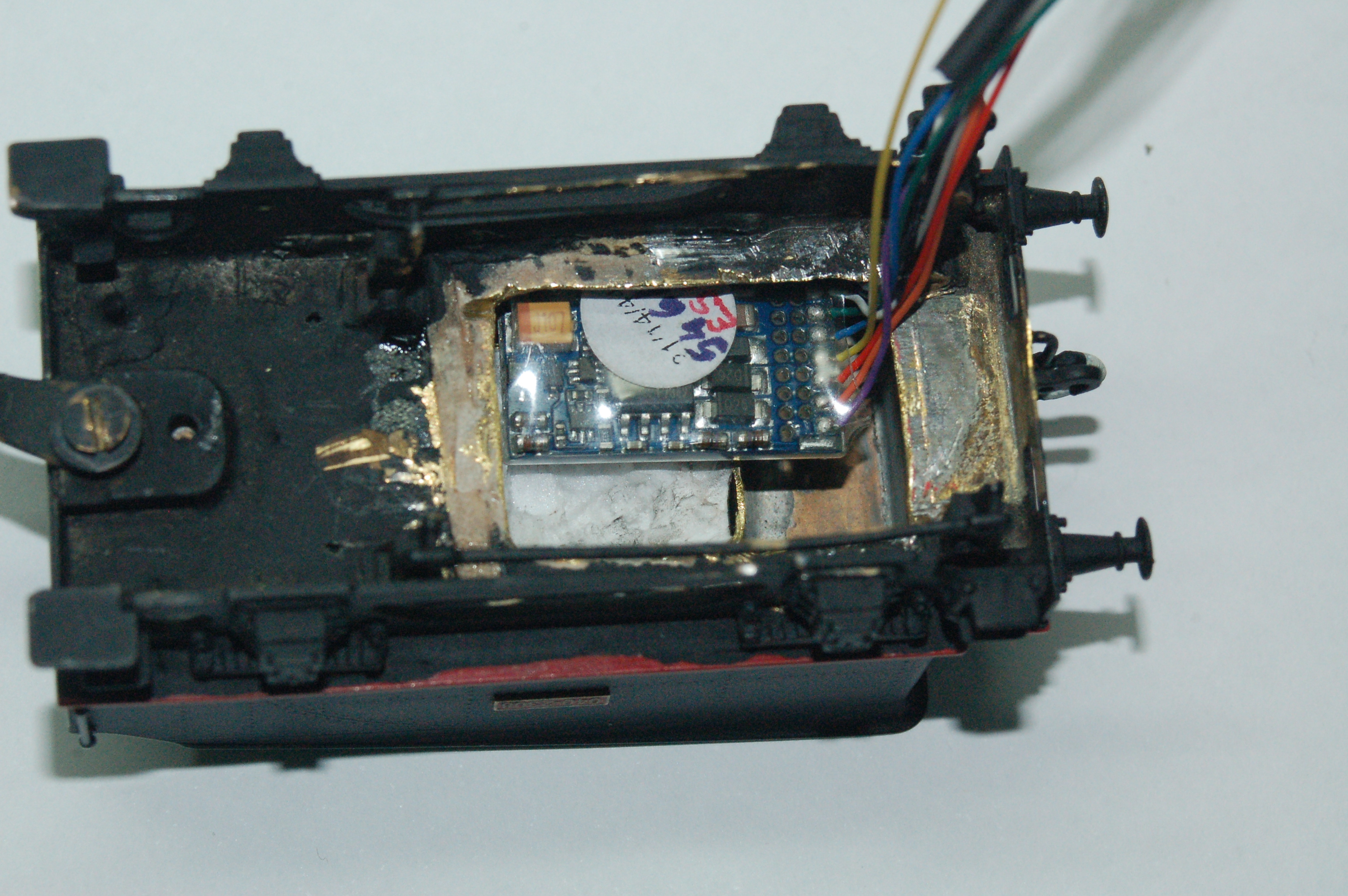

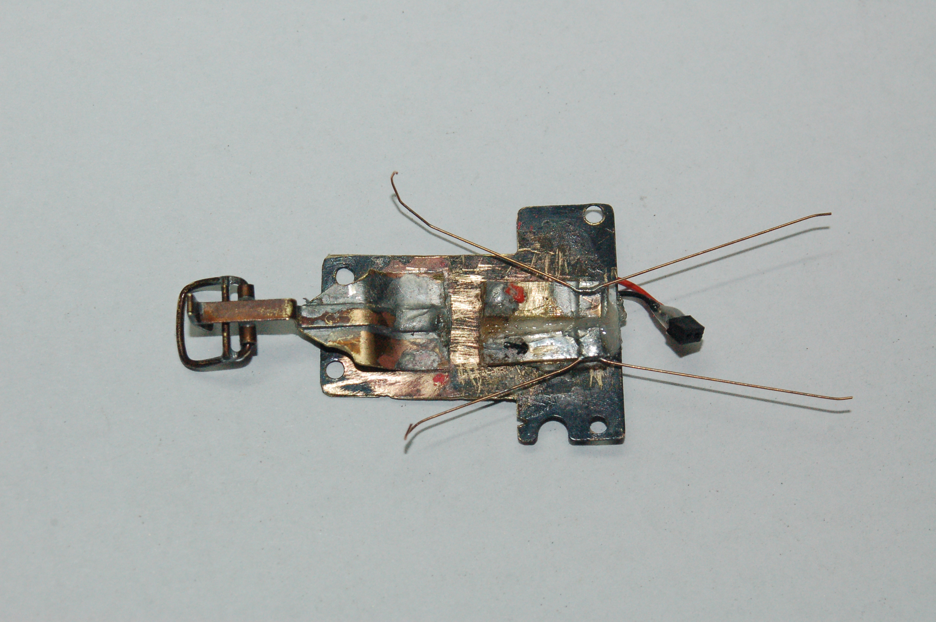

El tender hubo que llevarlo a quirófano, para intervenirlo y abrirlo en canal: es el único sitio donde cabe el decoder.
Aquí lo tenemos metido en su catafalco.
Y, de paso, se aprovechó para colocar un conector a los contactos de las ruedas, que nos libere de la obligación de andar soldando y desoldando cada vez que metamos mano...
Todo ello, claro está, sin rayar ni estropear nada

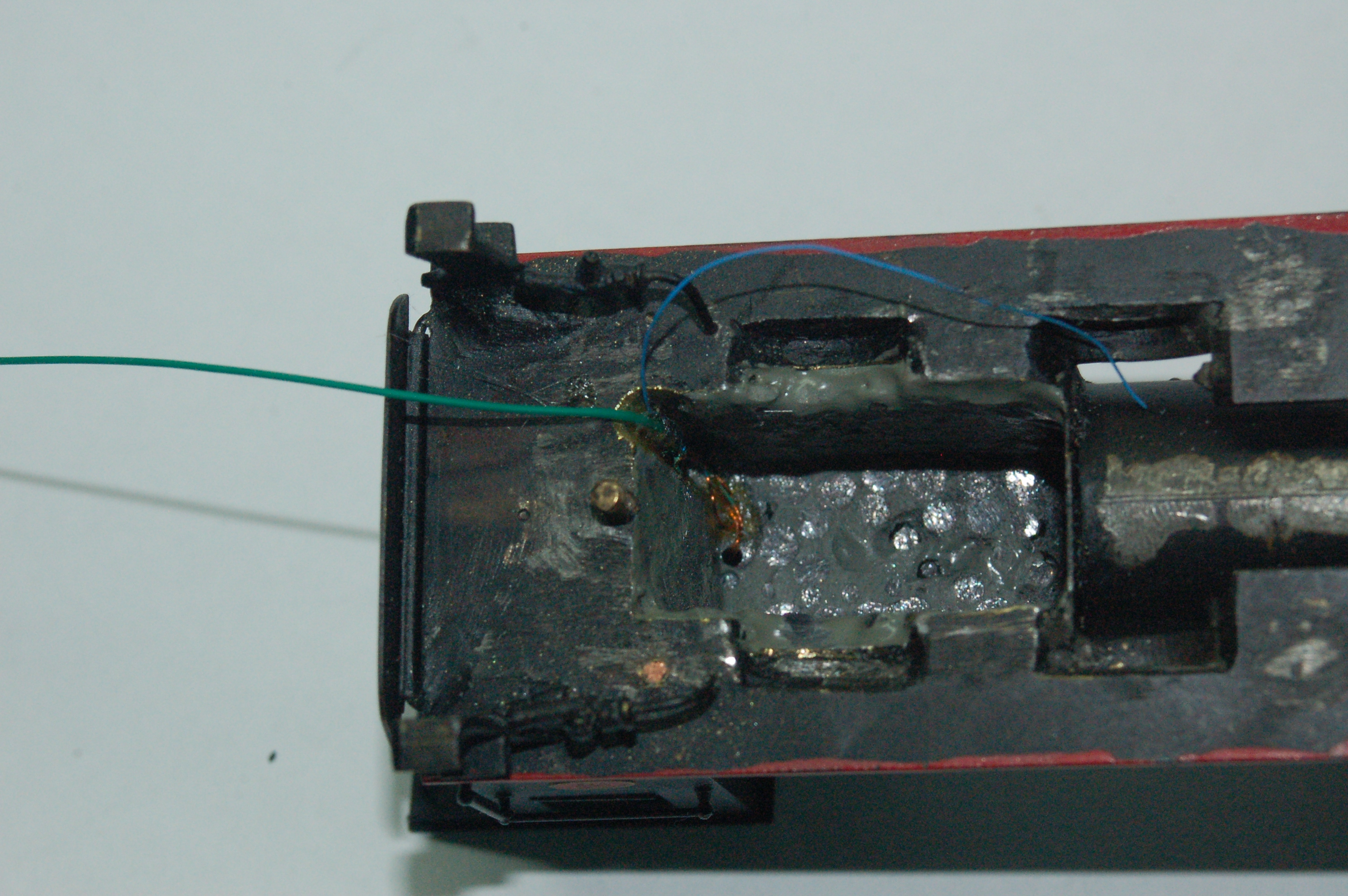

En la locomotora hubo que seguir un proceso similar. Aquí, por ejemplo, están los cables de iluminación de la cabina (azul y verde de la F2)
Última edición por AbdulelGandul el 06 Dic 2023 01:15, editado 2 veces en total

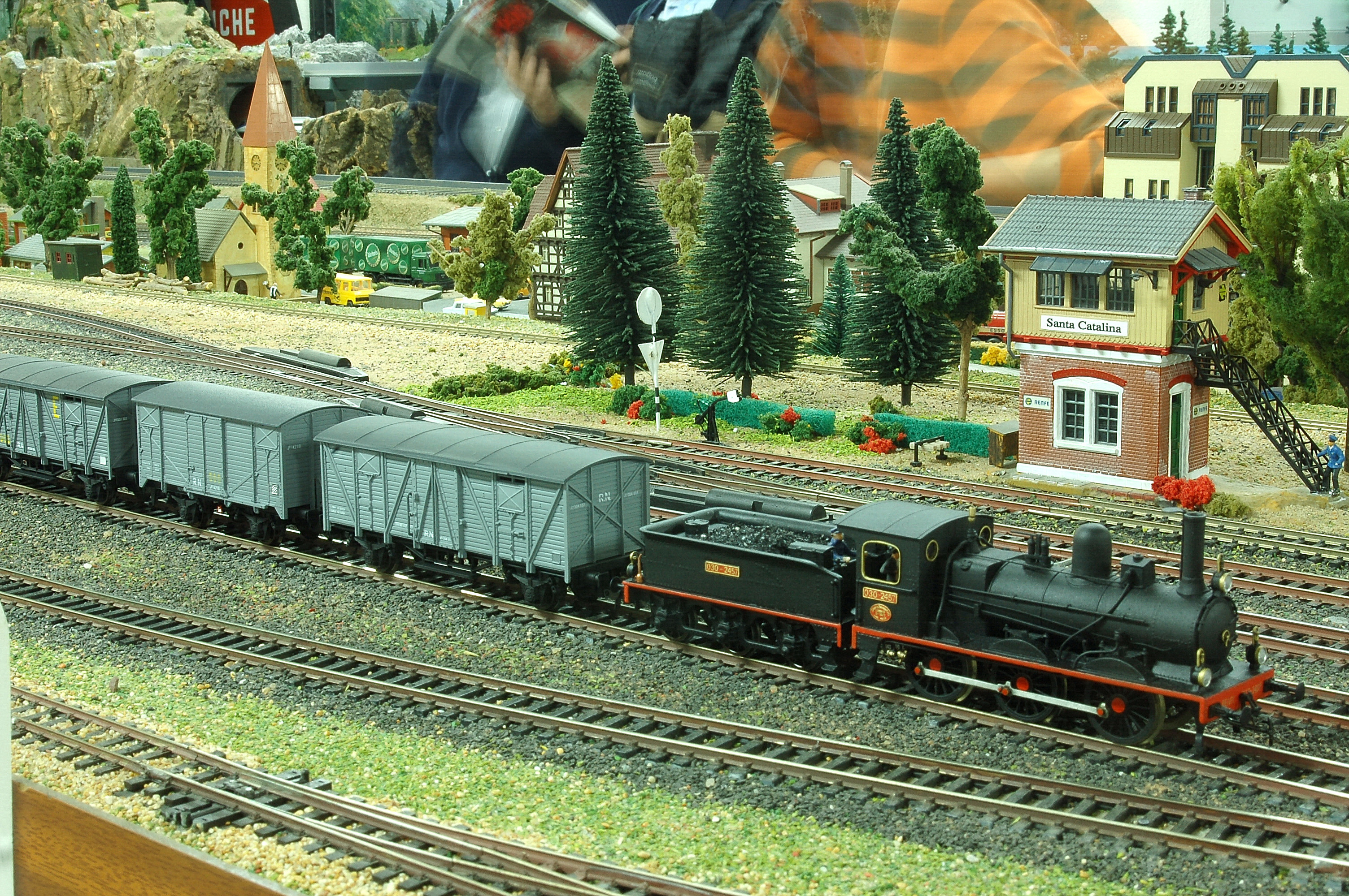

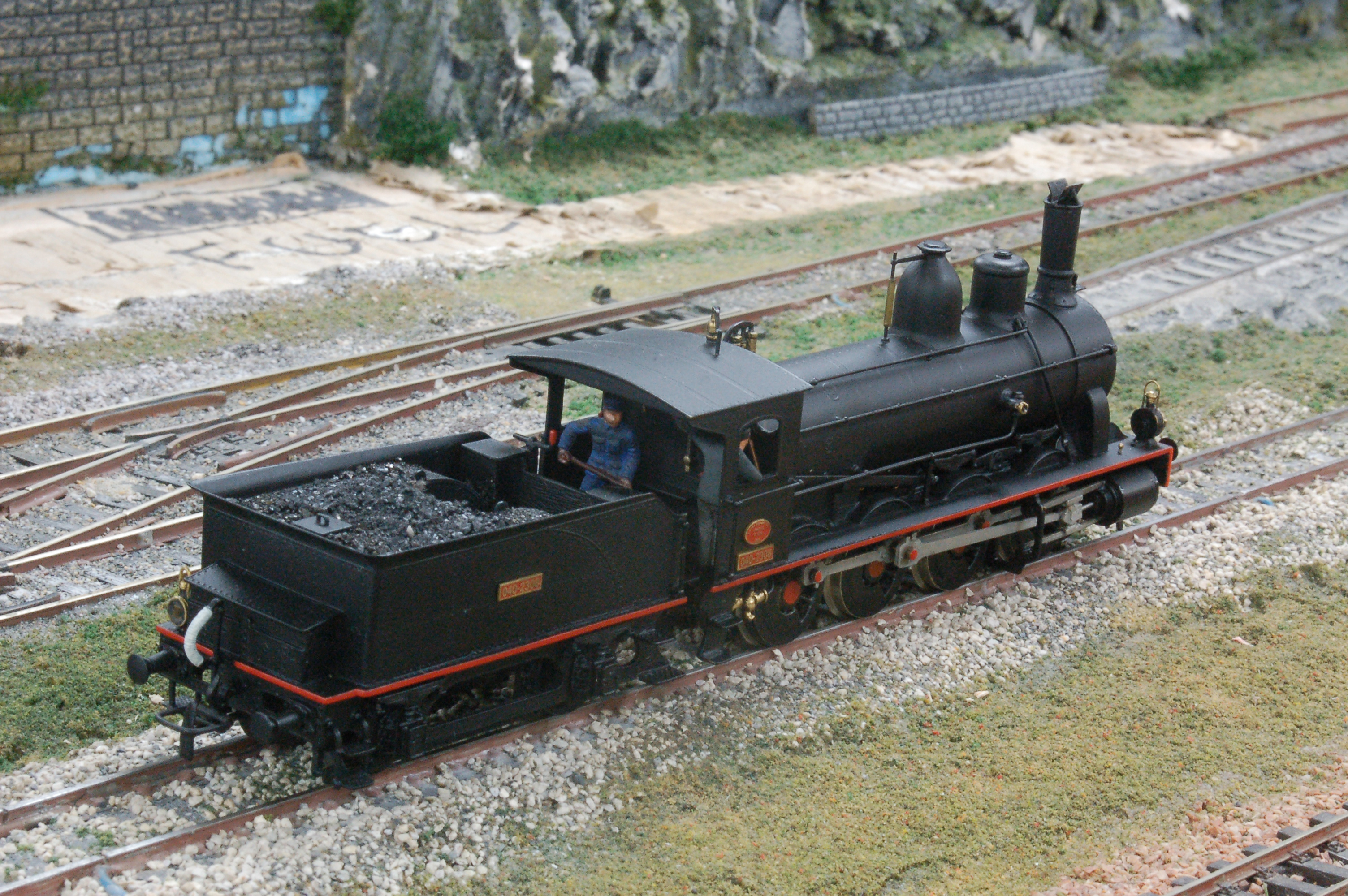

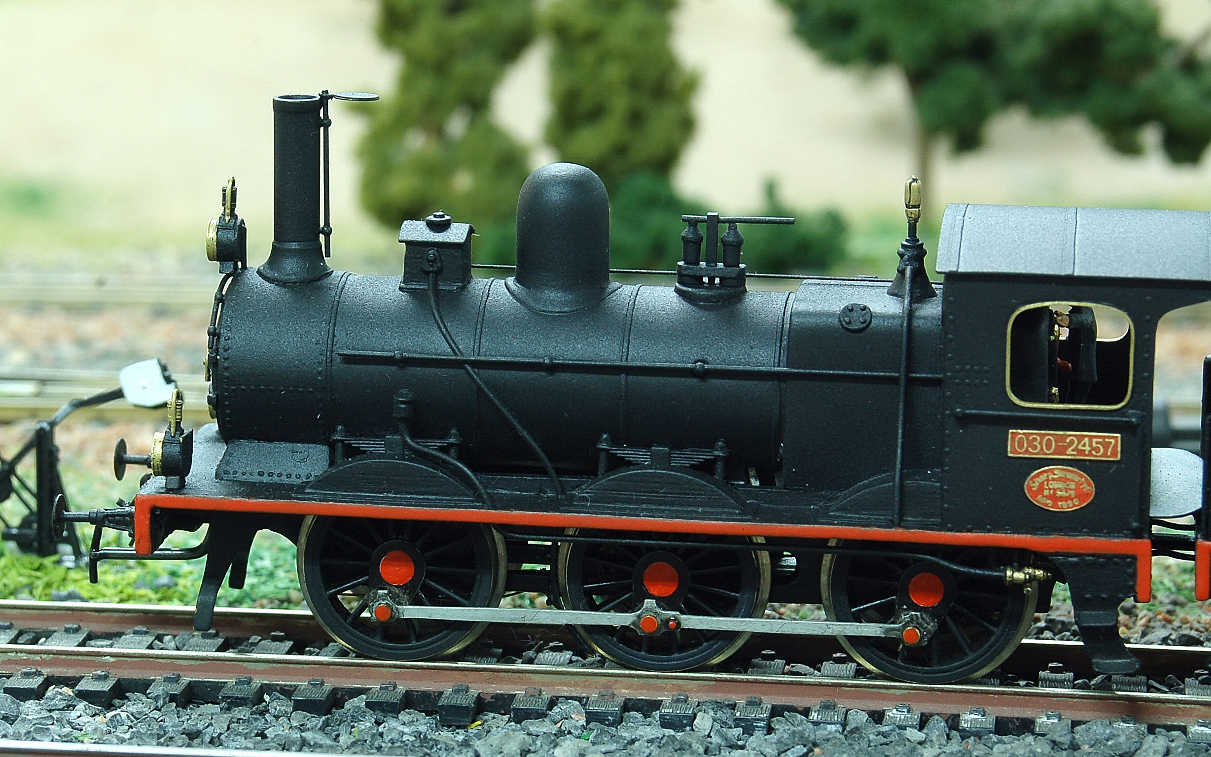

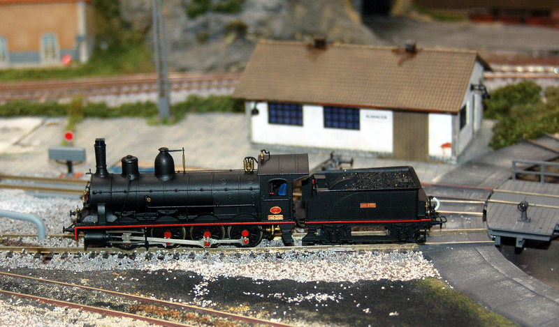

Aquí la tenéis en el depósito de vapor de la maqueta de la AAFc de Madrid.
Mensajes: 960
Registrado: 05 May 2009 14:15
Otra imagen de la locomotora en nuestra maqueta
Saliendo del puente giratorio.
Última edición por AbdulelGandul el 06 Dic 2023 01:16, editado 1 vez en total

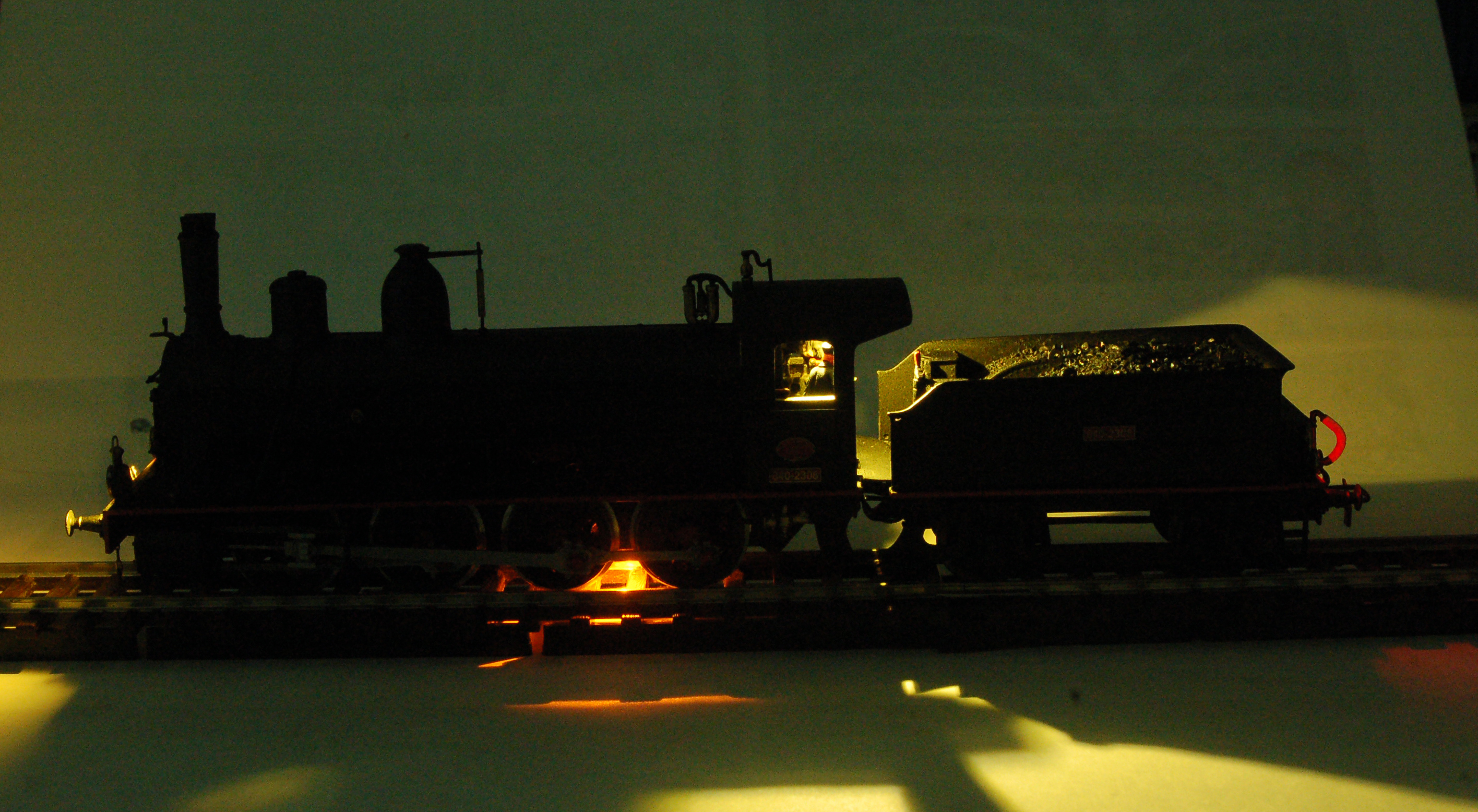

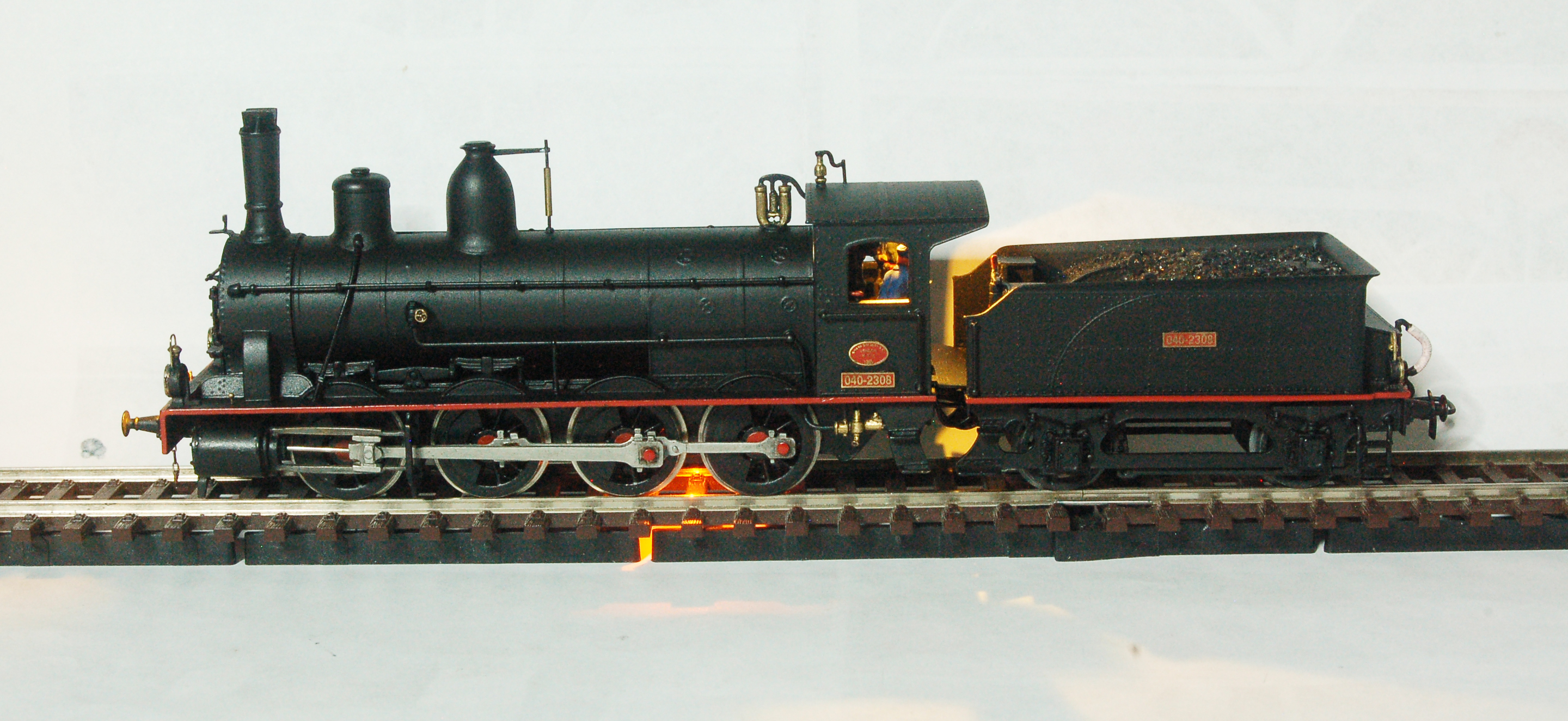

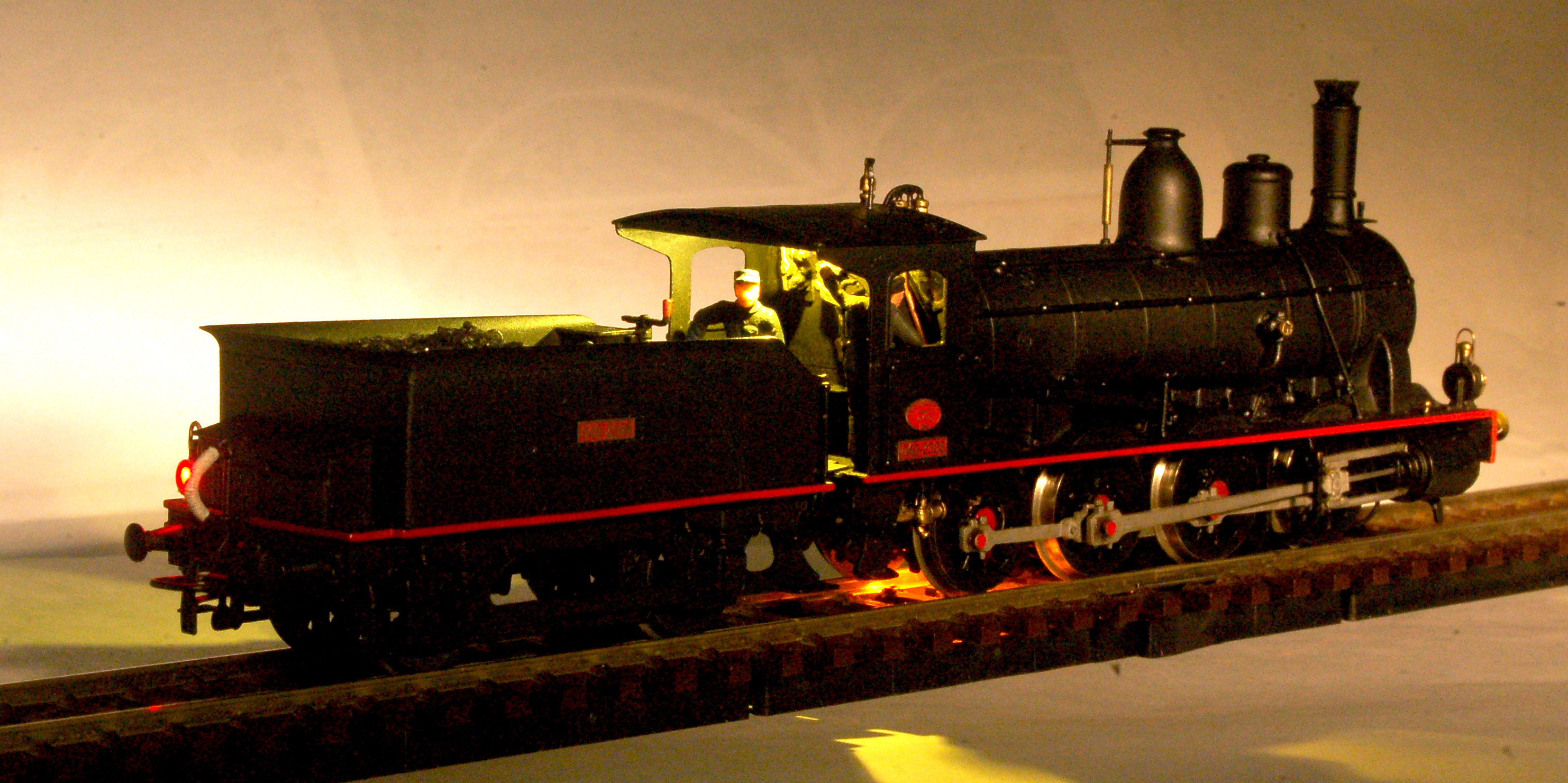

Ahora veamos los resultados de los "efectos especiales"
Mensajes: 960
Esta iluminación da "vidilla" a la pareja.

Para Chema: ¿cómo? Operando en quirófano con pulso y tino de neurocirujano... jajaja.
Y agujereando los orificios para el paso de los cables desde el interior de los faroles, siguiendo una inclinación que impidiera a la broca "salirse" por la parte de atrás de los faroles y... sobre todo, usando una broca nueva y engrasada.
Como todo esto no me resultaba posible con la locomotora terminada, pintada y barnizada, el farol superior se suprimió. Y esa parte se repintó con infinito cuidado... y pincel ultrafino.
En cuanto a la iluminación del hogar, hubo que hacer un agujero relativamente grande en esa parte del bastidor (para meter los cables) y rebajar los bajos con el fin de hacer sitio para el led anaranjado.
Desafortunadamente, en esos momentos bastante tenía con no estropear nada y no hice mas fotografías.

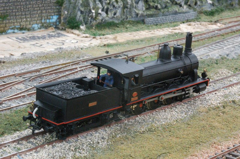

De todas formas, y por crear algo de "suspense", voy a poner un par de fotos de modelos que, en su día, aparecerán en este hilo (o alguna revista... o en ambos).
¿Que locomotoras pueden ser?
Adelanto pistas: una es completamente casera. La otra no.
A ver quien acierta.

030-2457
Esta locomotora, y sus hermanas, tiene origen en una de las famosas series 1700 de Norte. Todas ellas de rodaje 030.
En los comienzos de su compañía original llevaron caldera de hogar curvo, pero a RENFE ya llegaron con hogar rectangular.
Esto, y el hecho de que el tender fuera exactamente el mismo, me impulsó a transformar un kit de metal blanco de la fenecida marca británica KS (Keyser Kits). El de la 030-2223. Fruto de la iniciativa de MABAR (por desgracia igualmente fallecida ya), para ofrecer modelos españoles fáciles de montar.
Como en este país somos muy de "burro grande, ande o no ande", tras la mikado (que pocos fueron capaces de montar mínimamente decente), y pese a la existencia de este kit sencillo pero que puede quedar muy muy bien con poco trabajo, en la encuesta organizada por Mabar para sugerir el siguiente modelo no se eligieron locomotoras pequeñas, no. La primer clasificada en dicha encuesta fue la Confederación (con aún menos "manitas" capaces de montarla sin desgraciar nada), seguidas por la Santa Fe y la 7500.

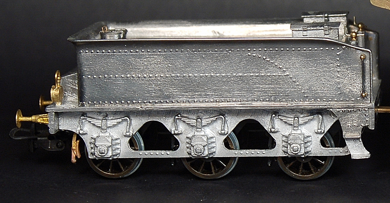

Como comentaba mas arriba, el kit es el mismo. Y las locomotoras originales tiene en común muchos aspectos.

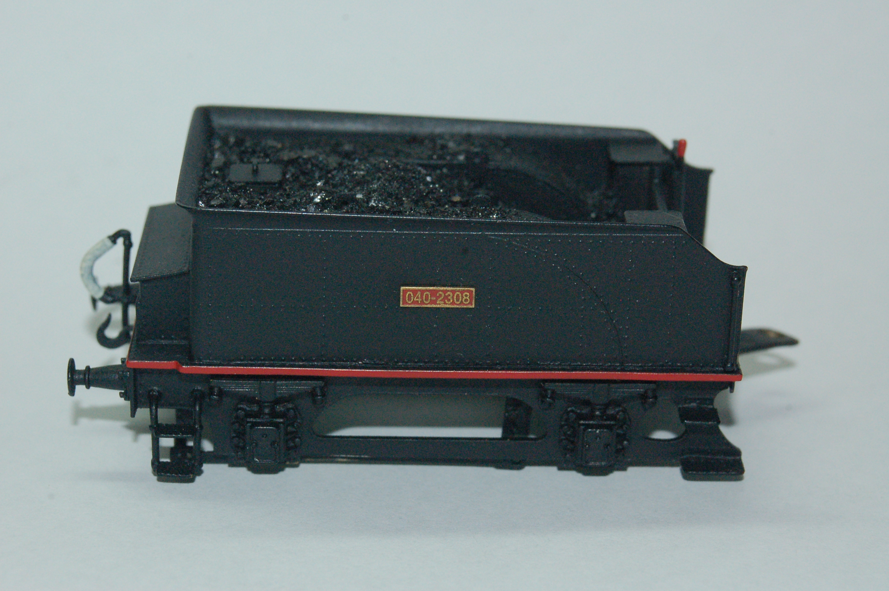

Por lo tanto todo lo relativo al montaje del tender no varía (ver la primera entrega de este hilo). Tampoco la mecánica, que es exacta.
El tender es el mismo que el de la 030-2223, pero para diferenciarlo un poco mas, éste no lleva suplemento para el carbón. Faltan varias zapatas y el cuerpo del vehículo solo está "presentado" sobre su bastidor; sin ajustar ni fijar aún.

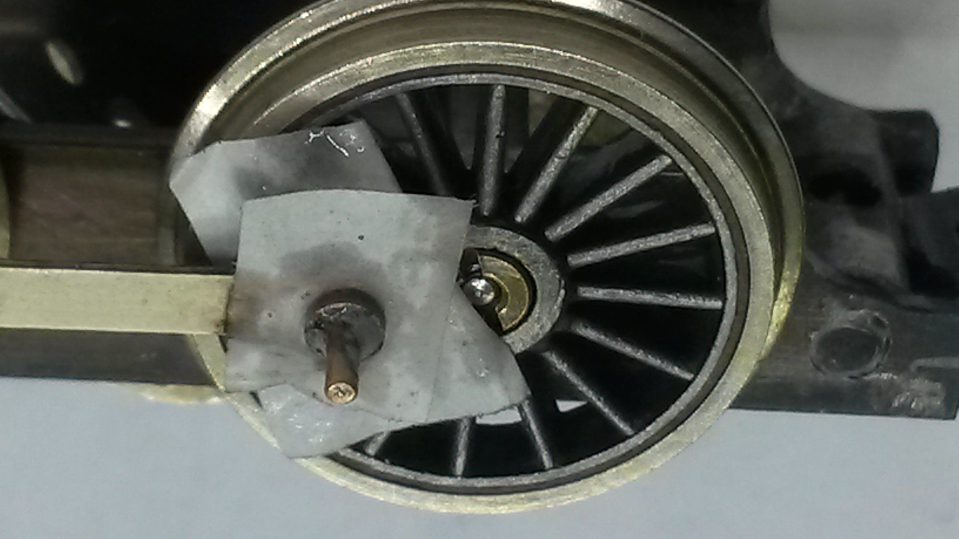

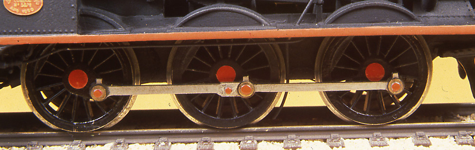

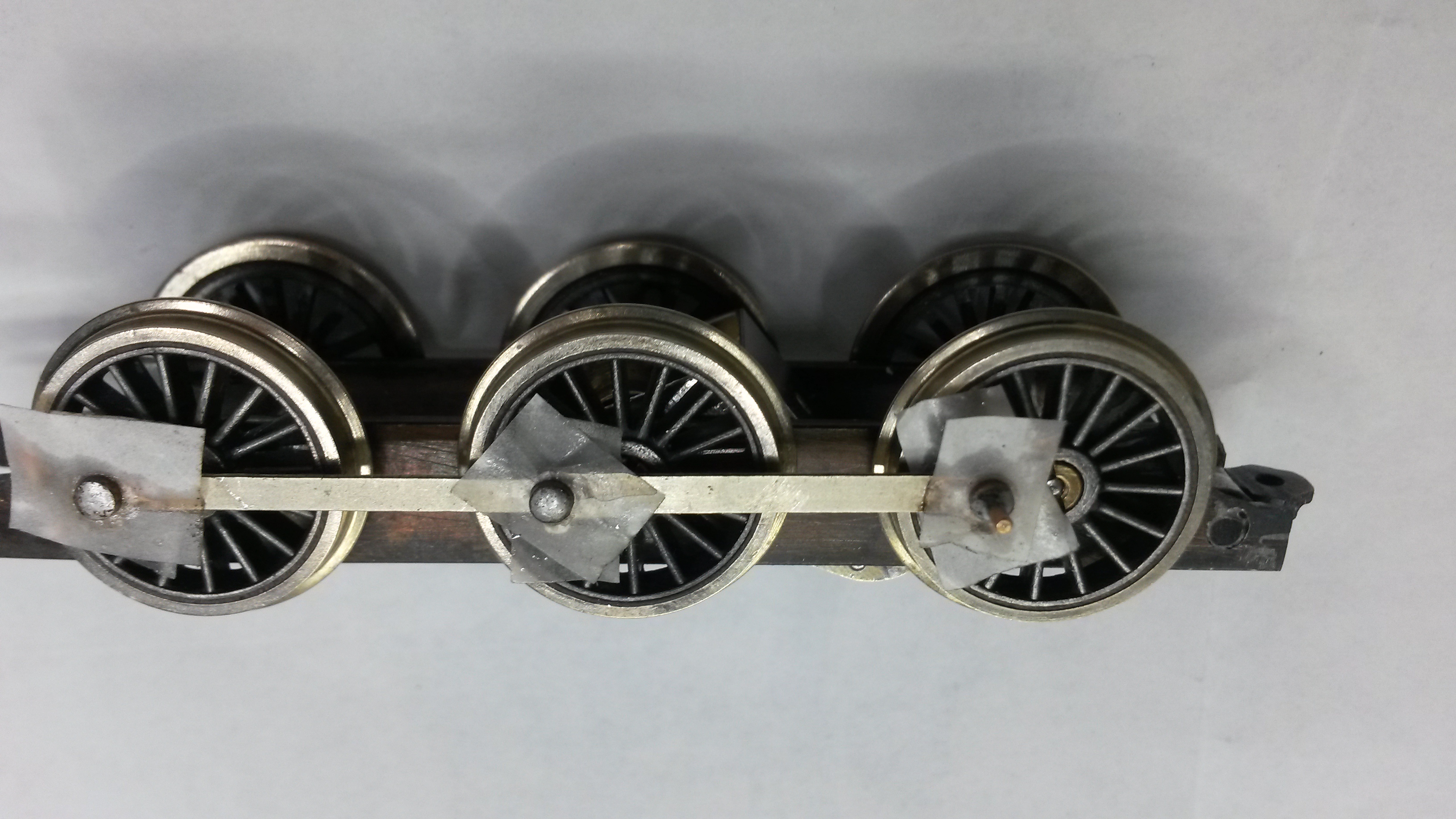

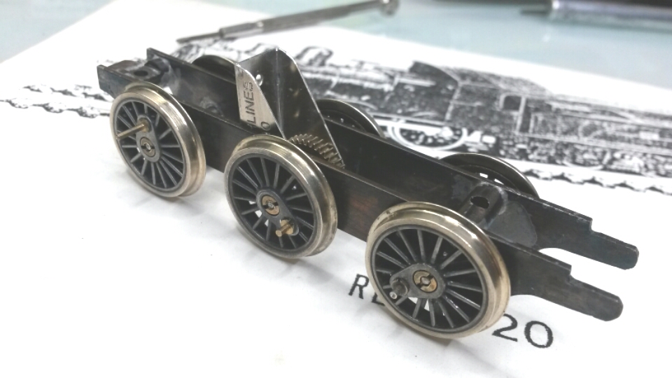

El bastidor de la locomotora se trabaja igual: anclajes para un motor Mashima de 5 polos y reducción Romford
Soldando los casquillos de biela originales (caso de la fotografía), o bien utilizando un trocito de tubo con interior de 1mm (lo que suelo hacer yo, para que el casquillo quede mas fino, de menor diámetro).
En cualquier caso, claro está, ayudados de un par de trocitos de papel embebidos en aceite, para impedir que se nos suelde al vástago bloqueando el movimiento.
En mi caso, como ya os decía, hace muchos años uso rodajas de tubo fino

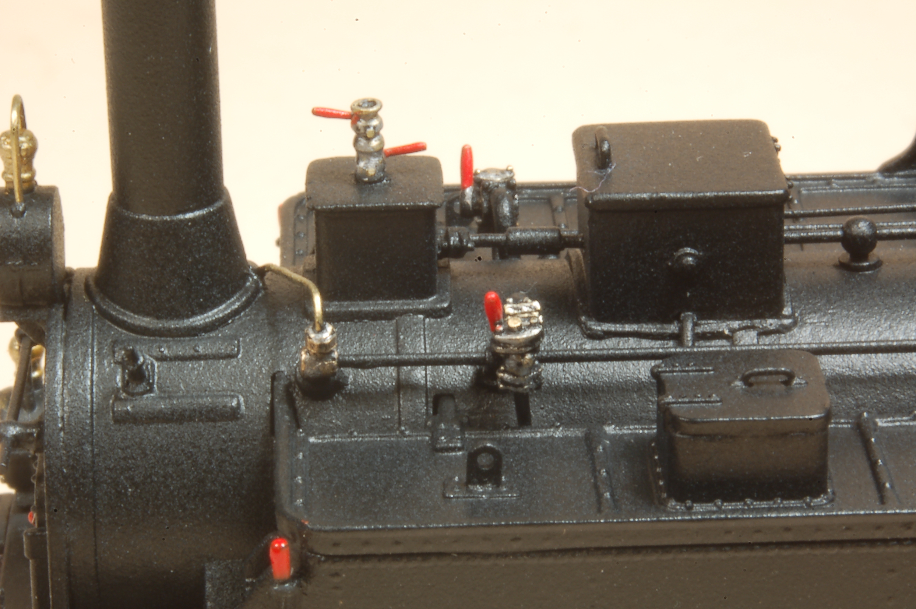

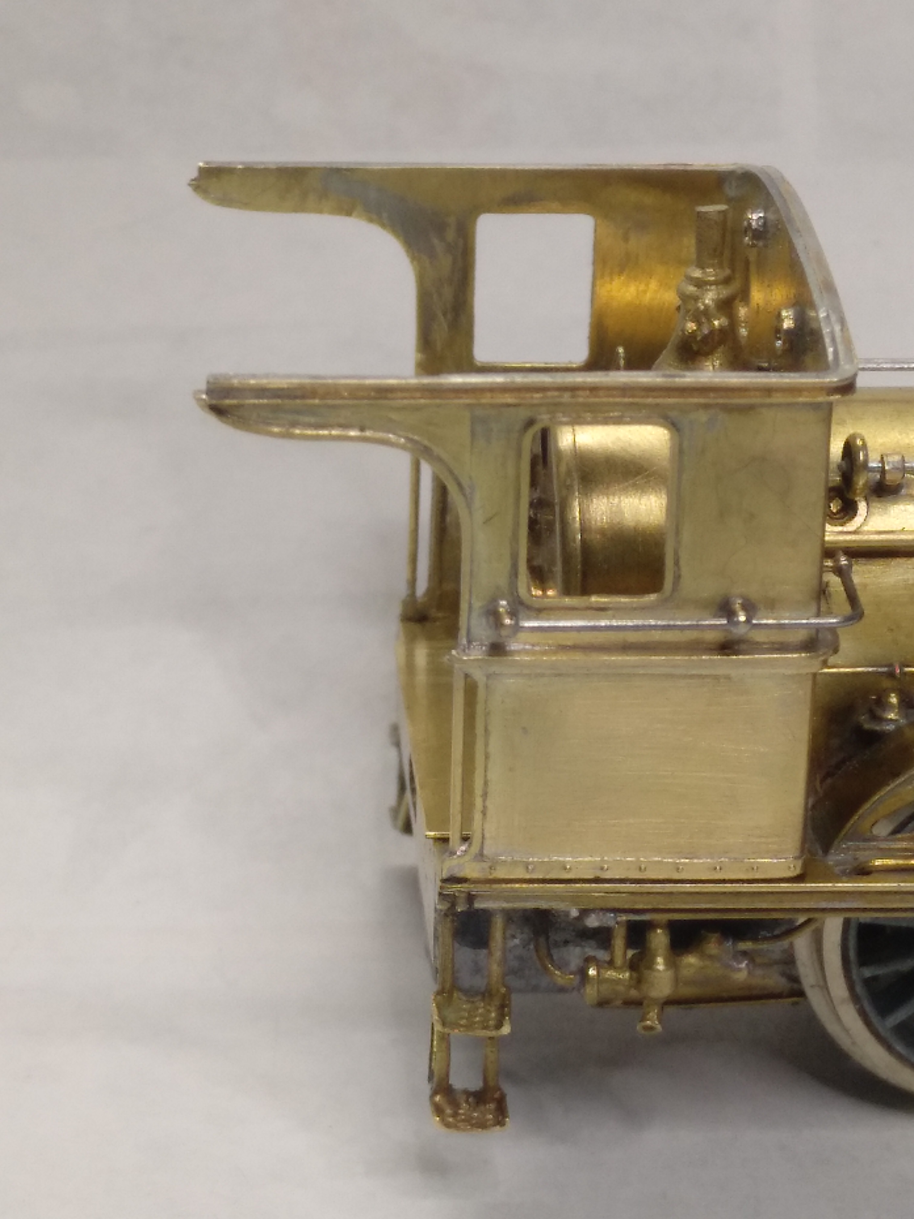

Ahora bien, cabina, techo, hogar, distribuidor de vapor y arenero son distintos
Mensajes: 960

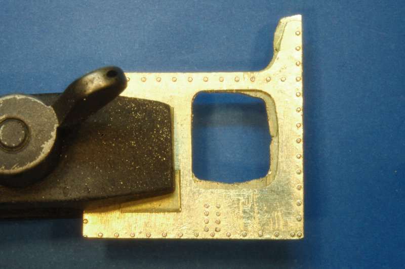

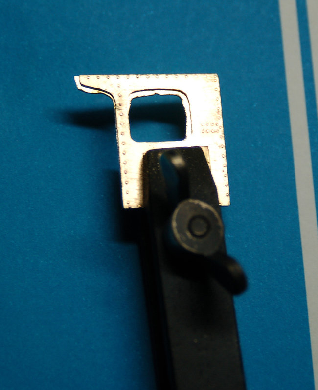

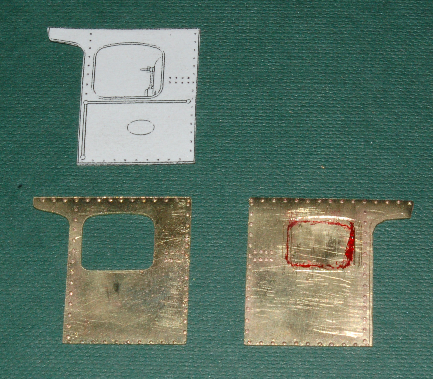

Para rehacer la cabina partimos de un plano de dicha cabina recortado a estricta escala H0

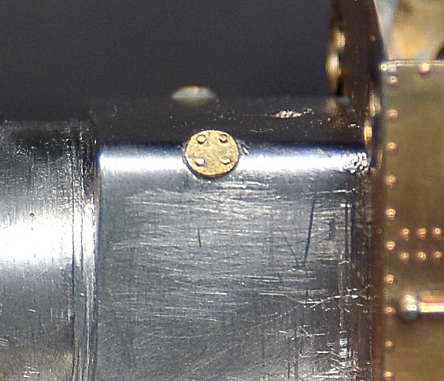

Previamente se han dibujado en la chapa de partida los remaches. Con Letraset o similares marcas de transferibles. Todo ello lo sumergimos en un baño de atacador de circuitos electrónicos, de venta en cualquier buena tienda de electrónica y obtendremos los remaches en relieve. Luego con una broca agujereamos un punto en el que meter el pelo de la segueta y se recorta el hueco interior. Que habrá de limarse para afinar.
La forma de conseguir que ambos laterales de la cabina nos queden iguales es tan sencilla como esto
Aquí está mas claro lo que falta por hacer: igualar el hueco del lado izquierdo de la cabina partiendo del derecho como patrón.
Última edición por AbdulelGandul el 19 Dic 2023 00:45, editado 2 veces en total
