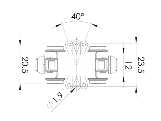

Sabéis como se une estos boguies de Rietze al bastidor.
Se realiza a través de esas laminas que asoman por los boguies?
Pero, entonces..., porque se pueden mover esas laminas?

buenas tardes,
Si el conjunto es un bogie motorizado, tienes que atornillar los extremos de la barra y hacer el hueco en le bastidor para que gire libre el bogie.
Si es un bloque motor para un vehículo de dos ejes, la barra es prescindible. Puedes pegarla para que no gire y atornillarla, o hacer un soporte exterior para sujetarlo, al motor o al chasis, p.e.
