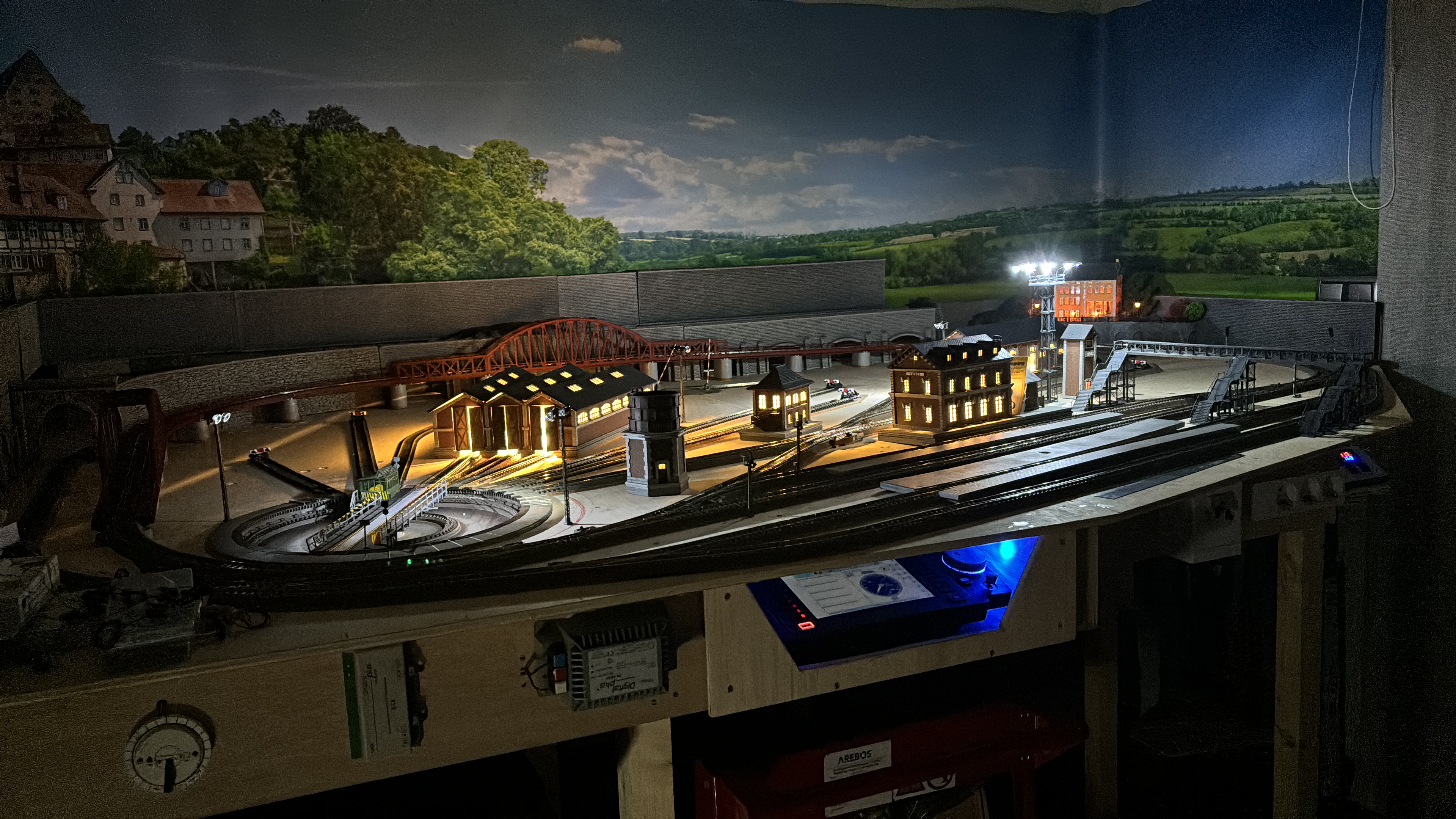

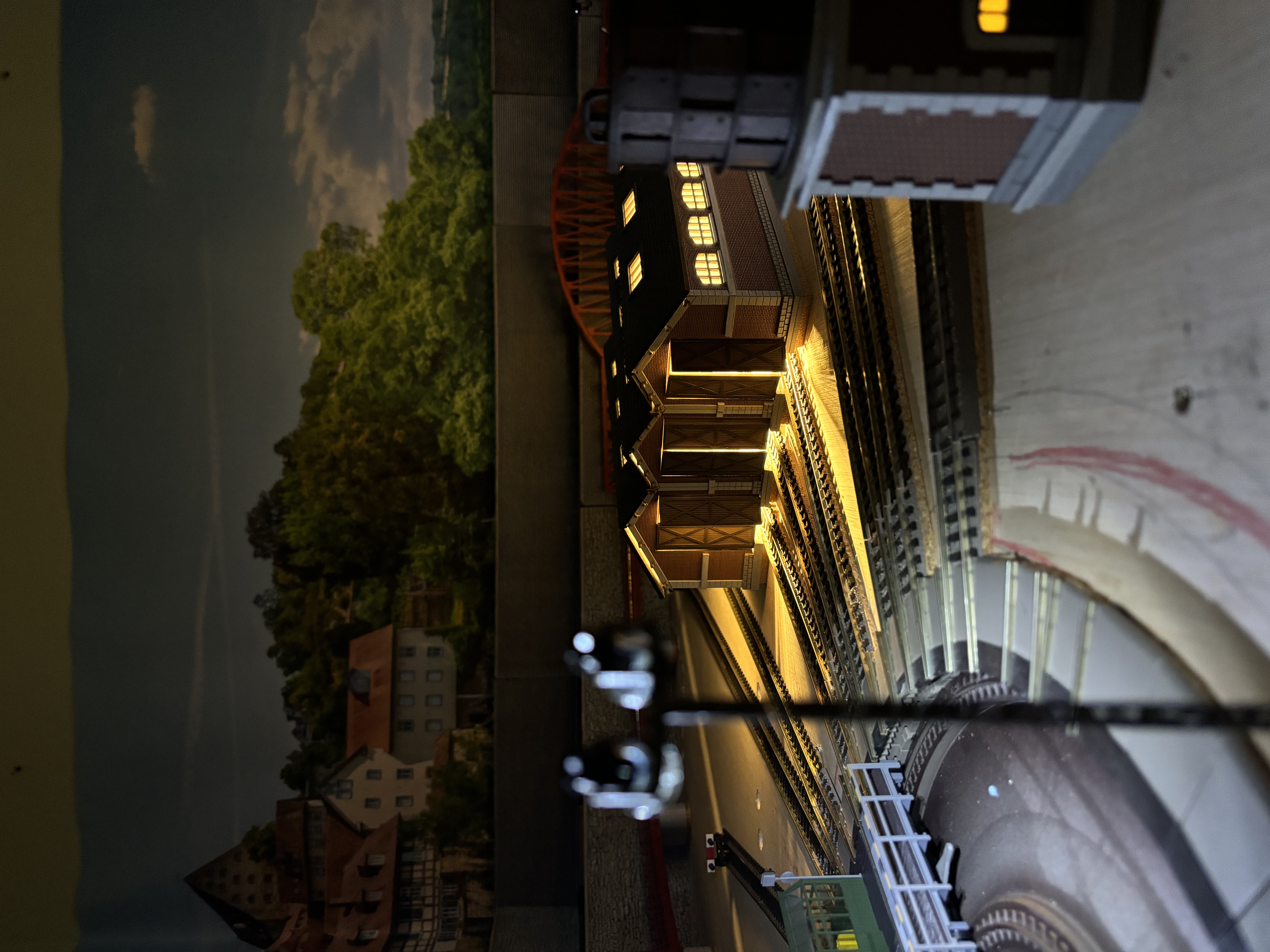

poco a poco avanzando
va tomando forma....
andando por el andén de la vida.....

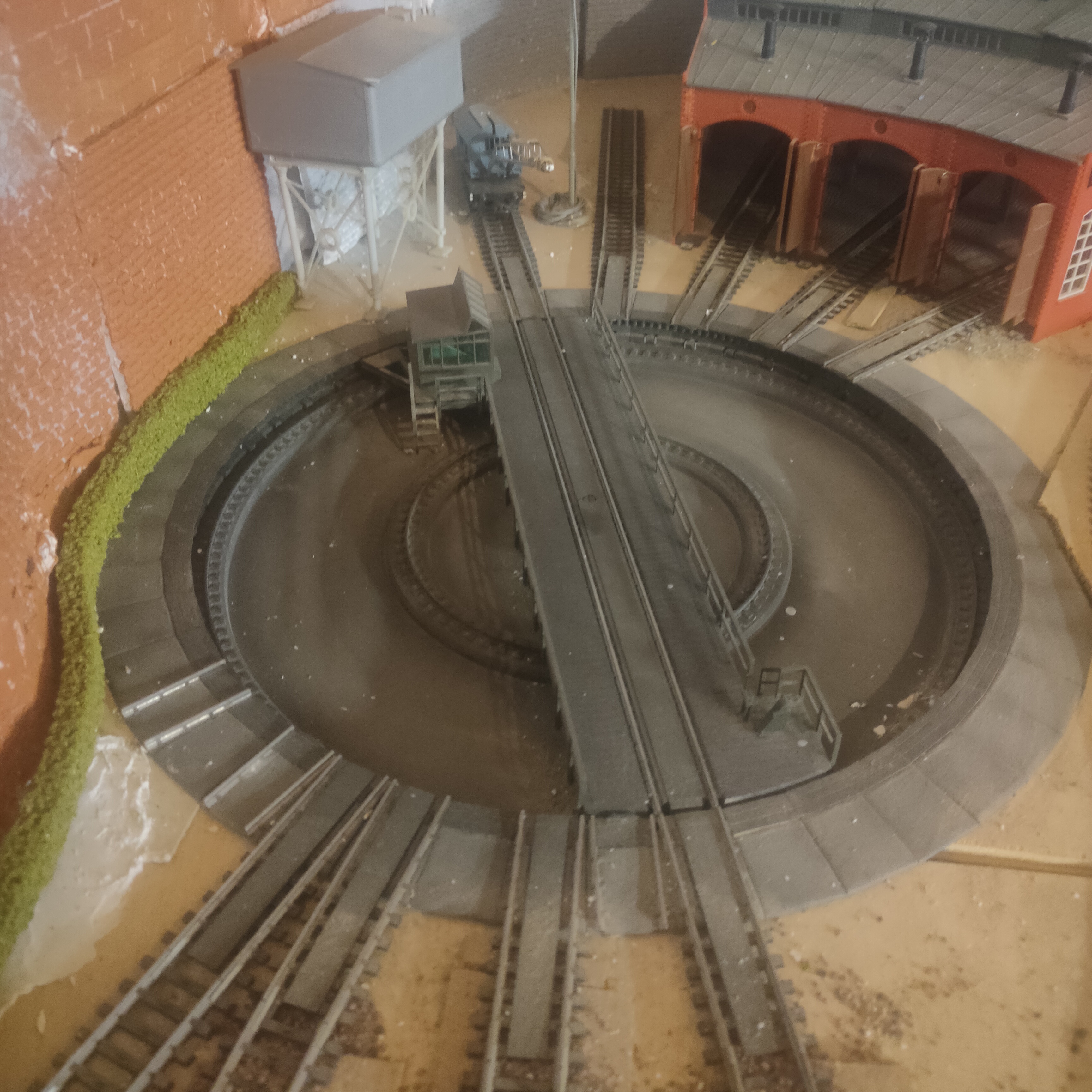

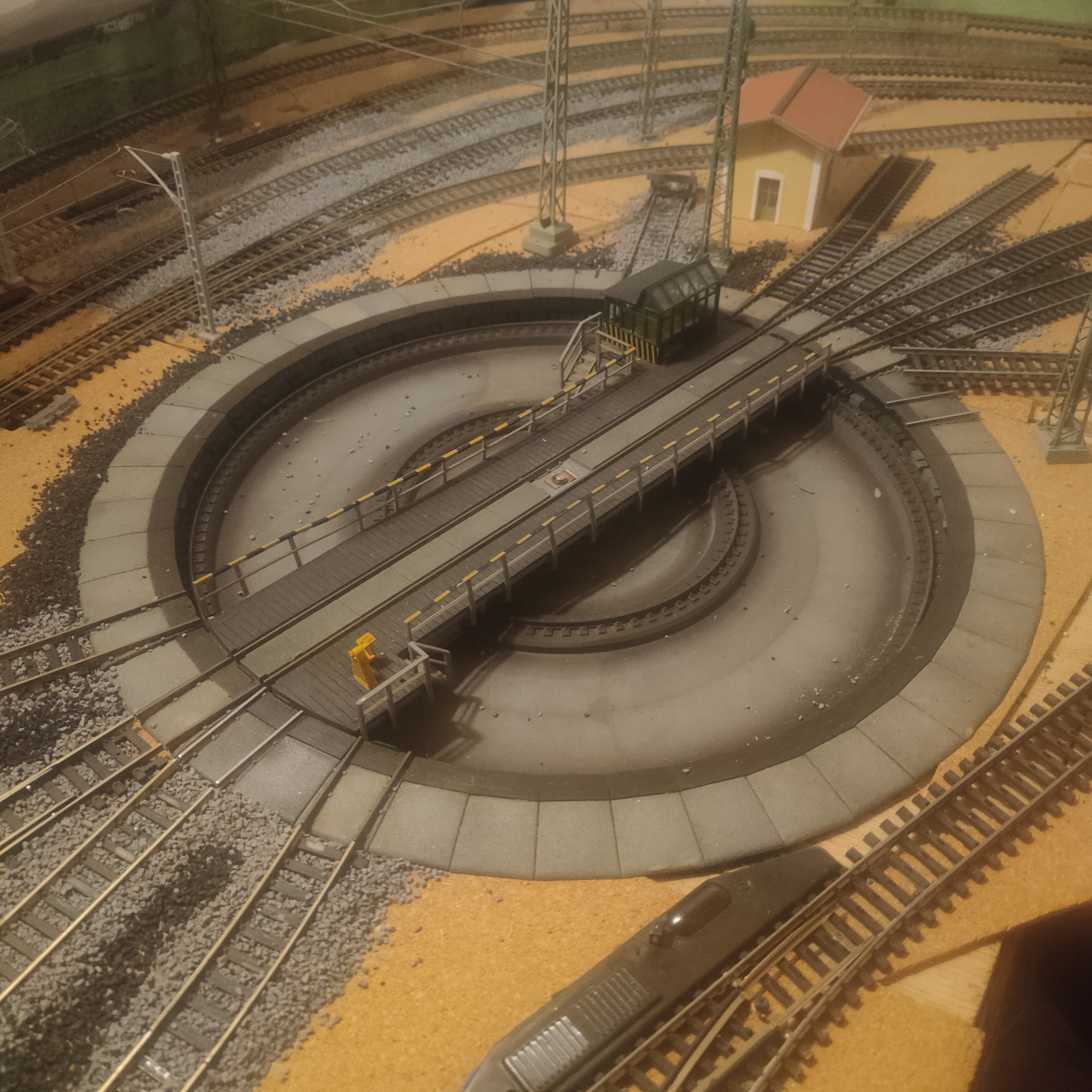

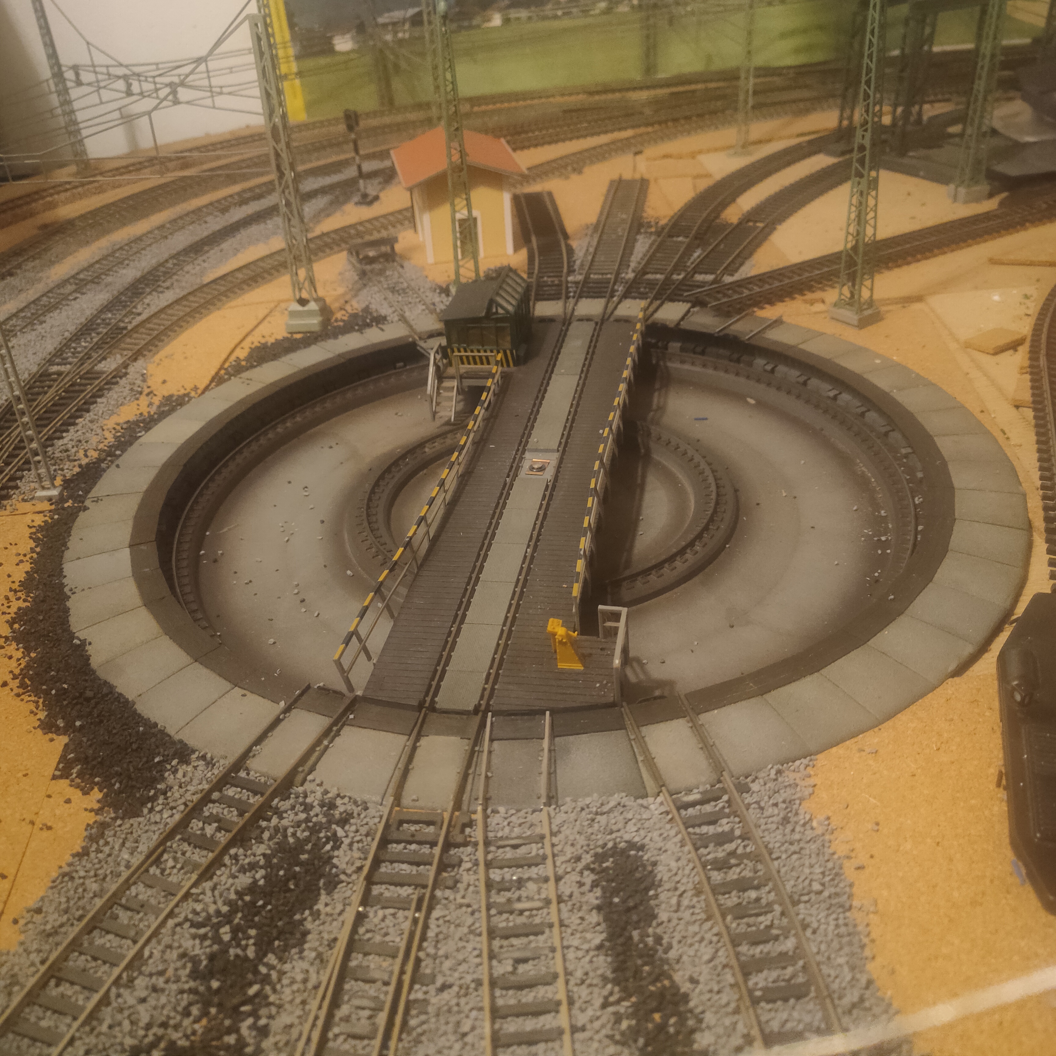

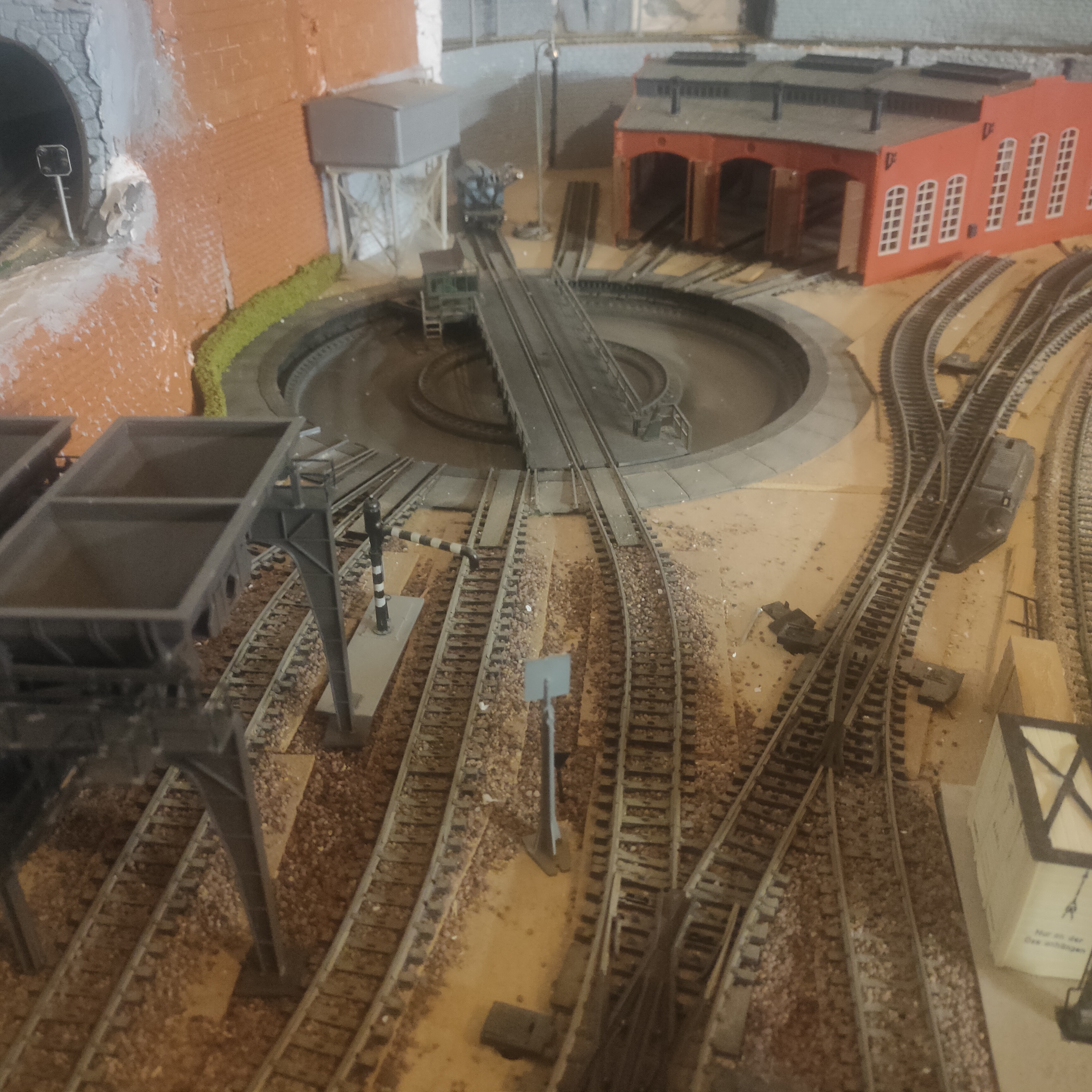

En principio las placas giratorias de märklin y la de fleistmann son la misma, me refiero a las mas modernas,
solo cambian en los tramos de salida hacia las respectivas vias, el centro del puente giratorio tiene el suelo metalico, de tal forma que las locomotoras de alterna pueden tomar corriente perfectamente por el patin.
Yo tengo ambas y son perfectamente compatibles.
respecto al carro transbordador de marklin, que tambien poseo aunque no lo tengo instalado, puede funcionar sin mayor problema con ambos sistemas, no mexclados, claro, pero no es necesario ninguna operacion "rara"
Adjunto algunas fotos de las dos placas giratorias, que como se puede apreciar son identicas, una como Märklin y la otra Fleixstmann
Saludos:
JR
Fleixstmann
Märklin
