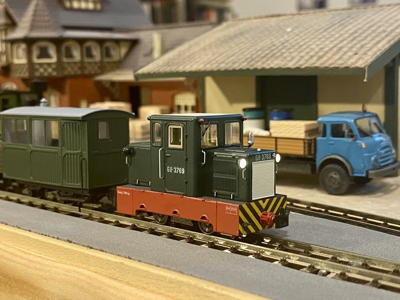

Nota 08 Oct 2024 10:30
Mensajes: 134
Registrado: 04 Ene 2017 21:37

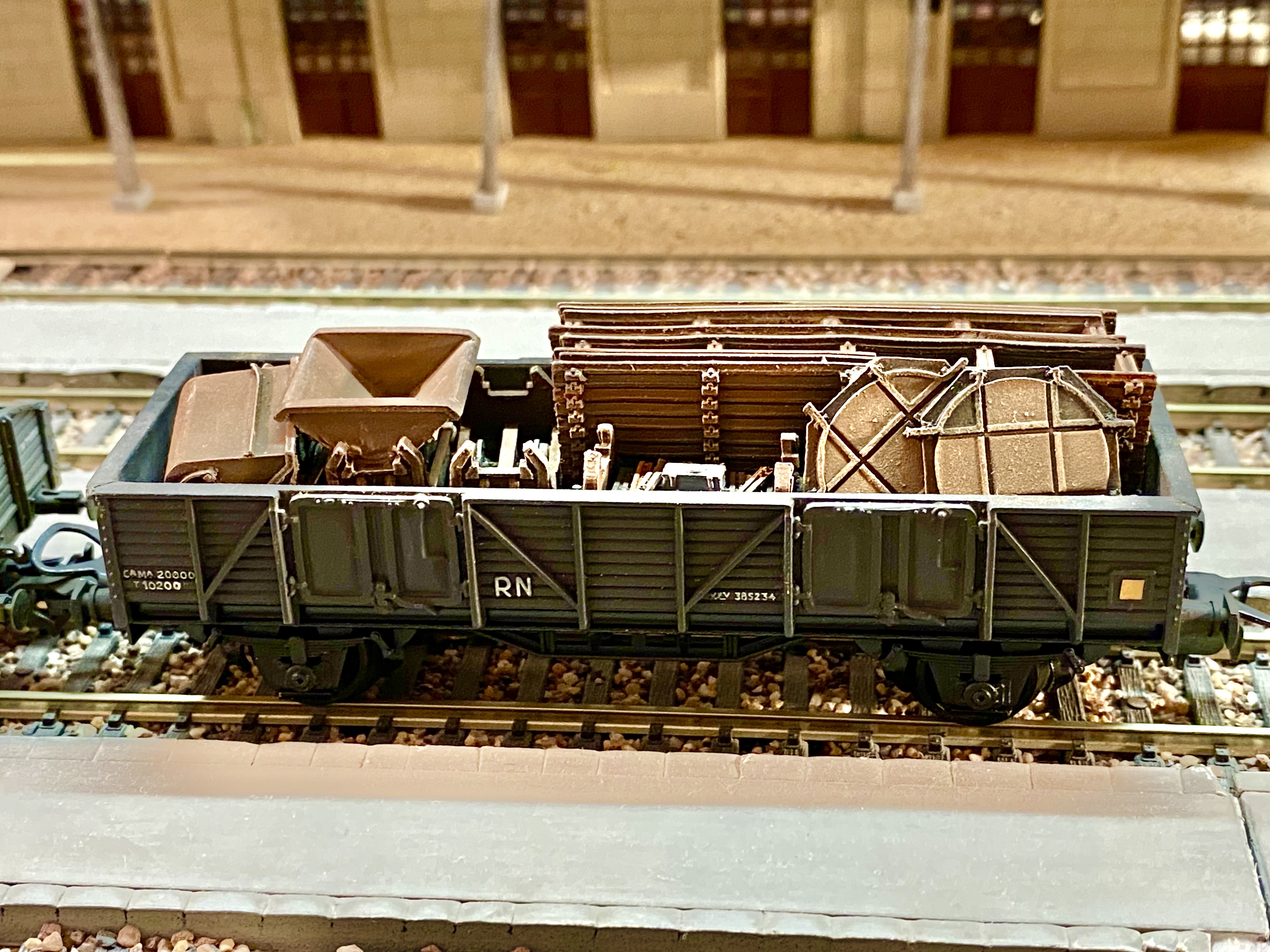

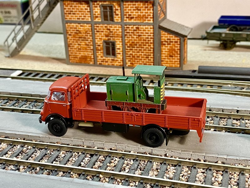

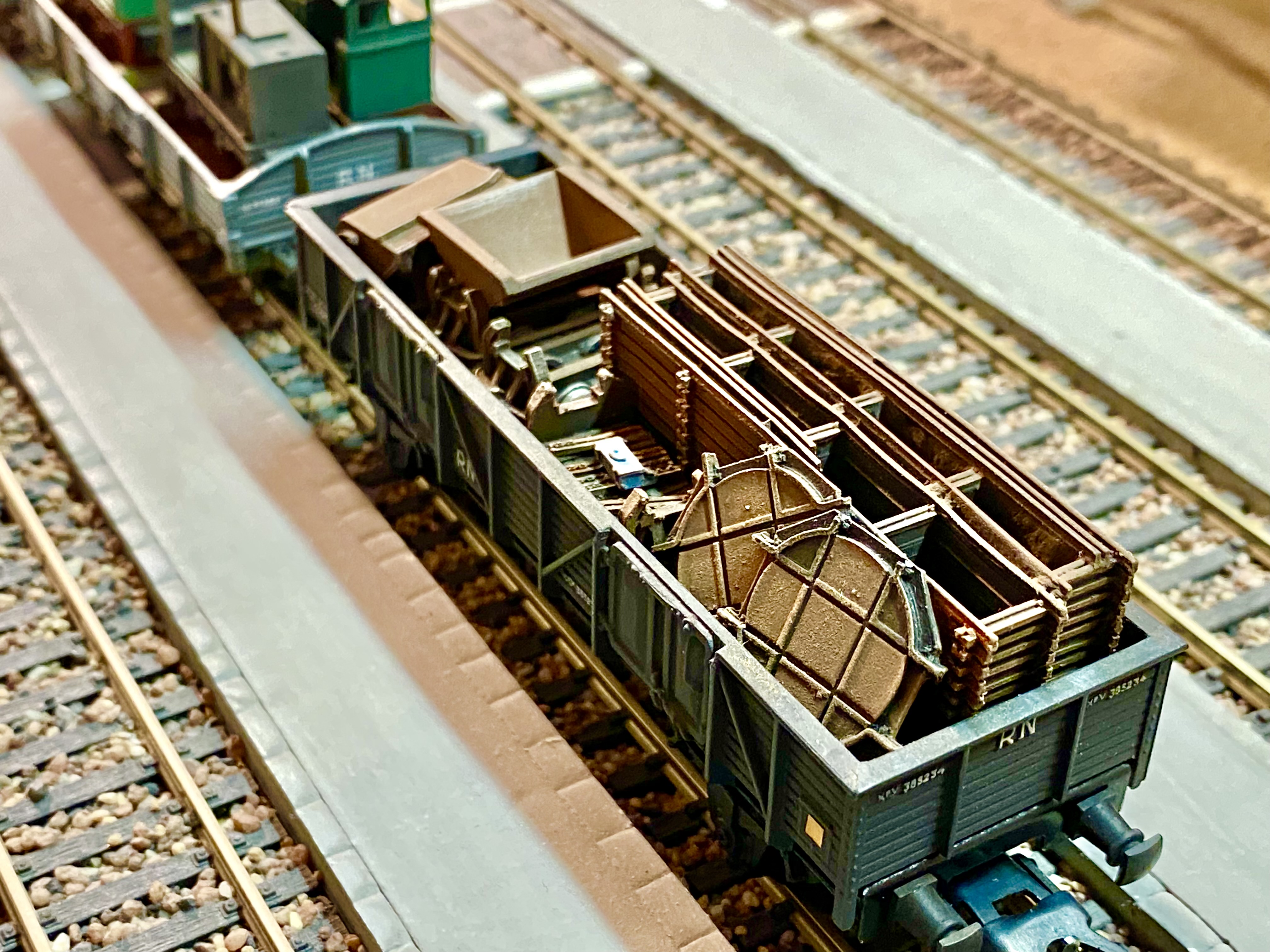

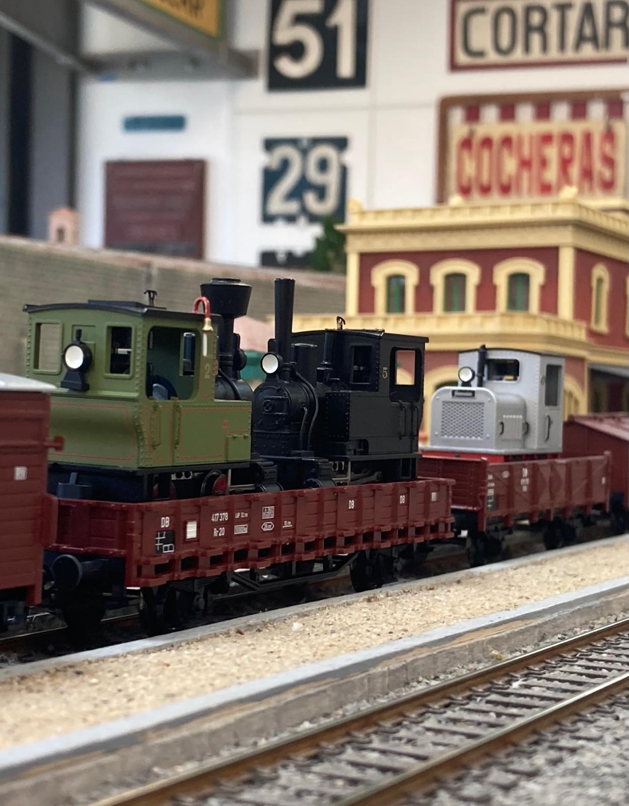

Un poquillo de ferroficción (o no :P), pero el material también queda genial para cargas :D ;)
En la foto, un traslado por la red de via ancha, hacía una nueva ubicación.

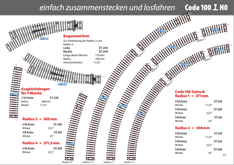

Perdona mi pregunta de novato, pero quiero confirmar que entendí bien a que se refiere el termino "radio de curva" en modelismo :
Entiendo que se trata de la longitud entre el lado de la circunferencia que forma la curva y el centro de la misma.... multiplicado por dos, tendremos el diámetro del giro (medida de lado a lado).
Por ejemplo si hablamos de 180mm para vías secundarias de estación... serian 36cm de "giro total" o sea la distancia de punta a punta del circulo completo que formarían las vías.
¿ Es así ?
Entones a modo ejemplo es una vía PECO ST-230 de R3
cuyas especificaciones son :
Technical Specification:
Arc Angle: 22.5 Degrees
Pieces Per Circle: 16
Radius: 505mm
360/22.5 = las 16 piezas que se requieren para formar el circulo completo (8 para un giro).
I en este caso, el círculo mediría hasta el centro 50,5 cm o lo que seria 1010cm de punta a punta.
¿ Lo entendí bien ?
y finalmente.. cuando hablamos de R1,R2,R3.. etc a menor el número más cerrada la curva, pero ¿se siguen algún tipo de "estandarización"?
¿ Todas las R1 de distinto fabricante son iguales ? Dónde puedo encontrar als equivalencias R1 a grados y radio ?
Es decir

Respecto a tus preguntas, lo primero es decirte que efectivamente el radio de las curvas se refiere a la distancia entre la línea central de los dos carriles con el centro de la circunferencia en la que se inscribe. Y por tanto para un retorno hace falta una curva de 180º, es decir, la distancia de un diámetro, dos veces el radio.
Los radios R1, R2, R3 … de los diferentes fabricantes son radios para sus vías no flexibles y van incrementándose conforme aumenta la numeración, como comentas.
El caso que citas de Peco corresponde a su vía de H0 código 100. Adjunto una captura de pantalla de un catálogo de vía Peco de 2012.
En vía estrecha, Peco tiene vía código 80 con vía flexible para vía principal y flexible con traviesas irregulares para vías secundarias, forestales, mineras, industriales…
Los desvíos tiene también de radio medio (ángulo 14º; radio 457 mm) para vías principales y radio pequeño con traviesas irregulares (ángulo 19,5º; radio 304 mm). Además, tiene ahora un programa de vía con curvas fijas de radio 228 mm que llama 1ST RADIUS. Otros fabricantes como Roco, Tillig o Bemo, tienen programas similares.
Con la vía flexible puedes tender la vía con cualquier radio que quieras, aunque llegar al radio mínimo practicable según el cuadro que te indican más arriba (15 x 9 mm = 135 mm) te va costar. Los otros radios que indica (20G, 25G y 30G) es decir (180, 225 y 270 mm) no plantean problema.

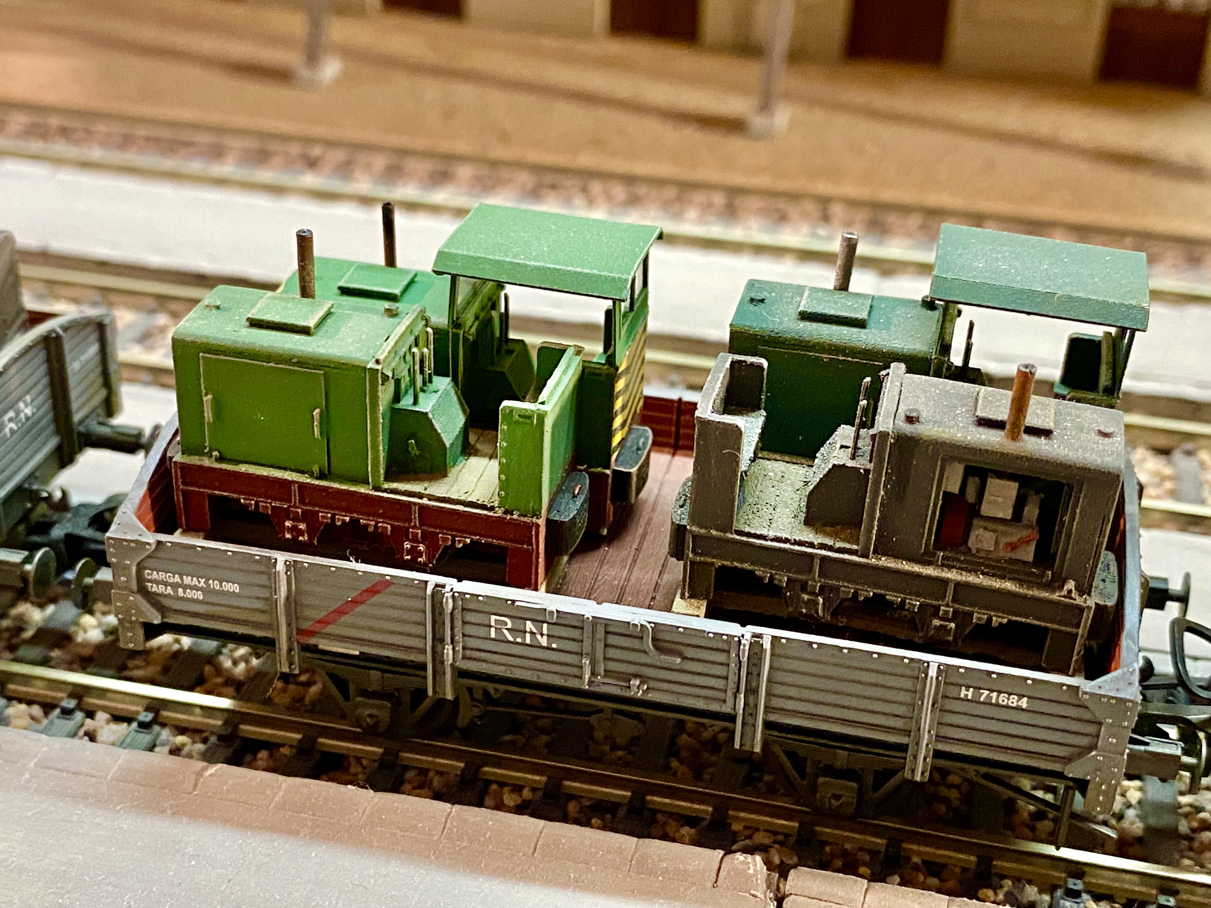

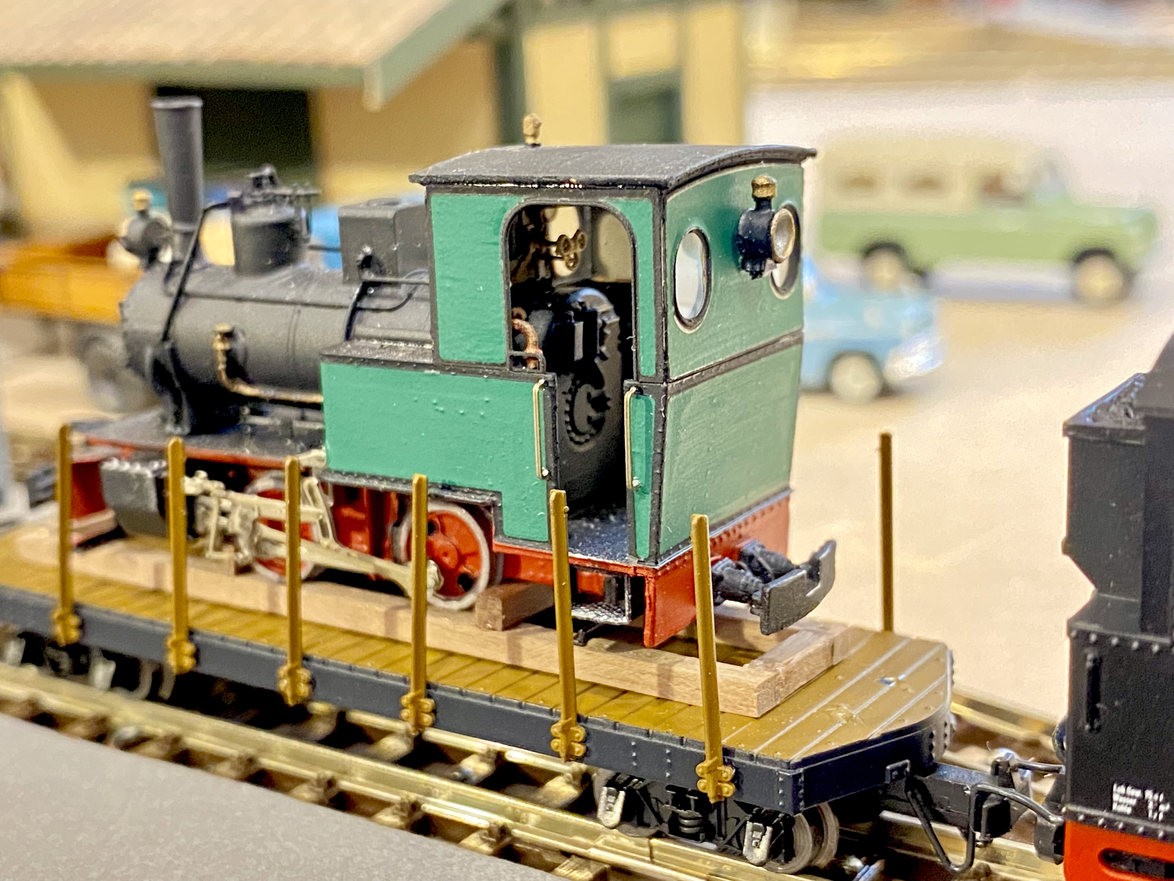

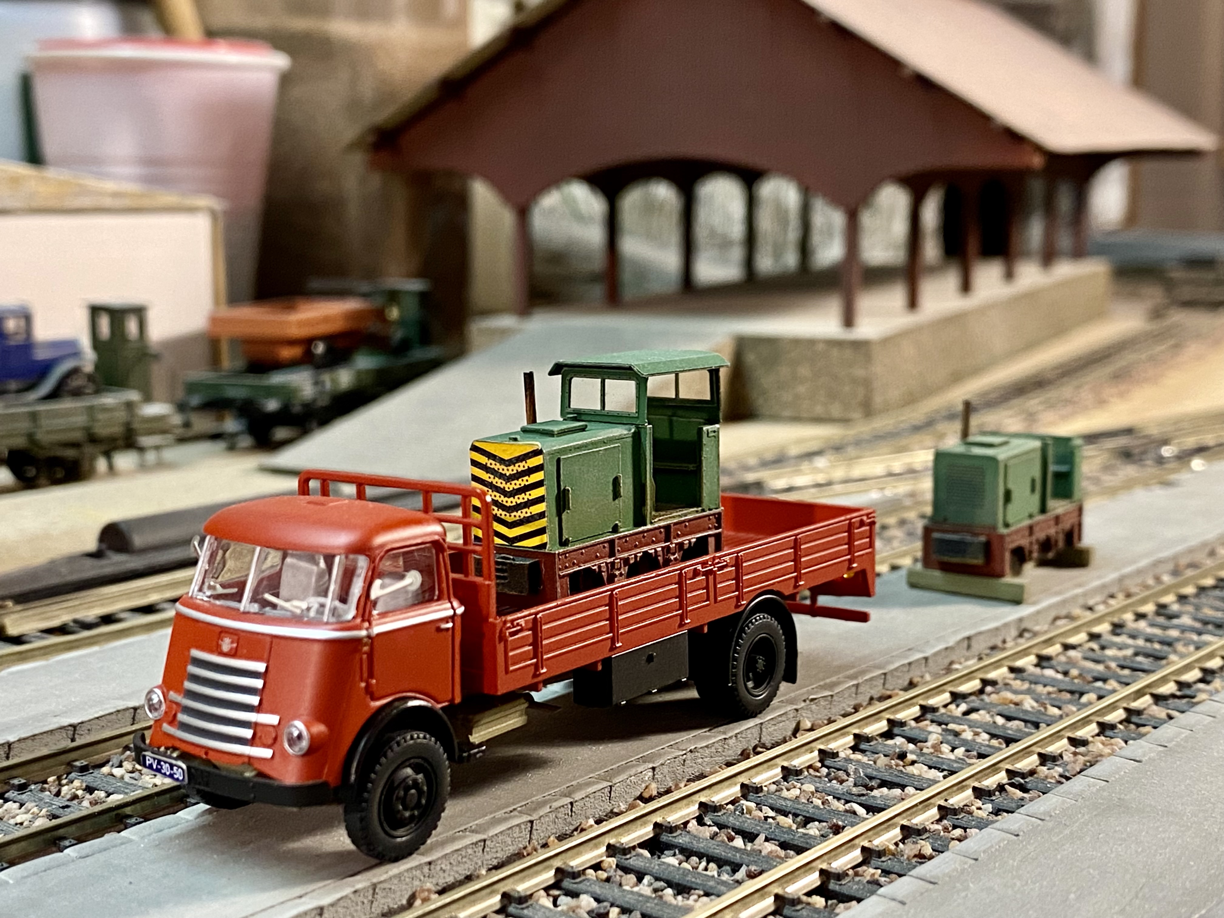

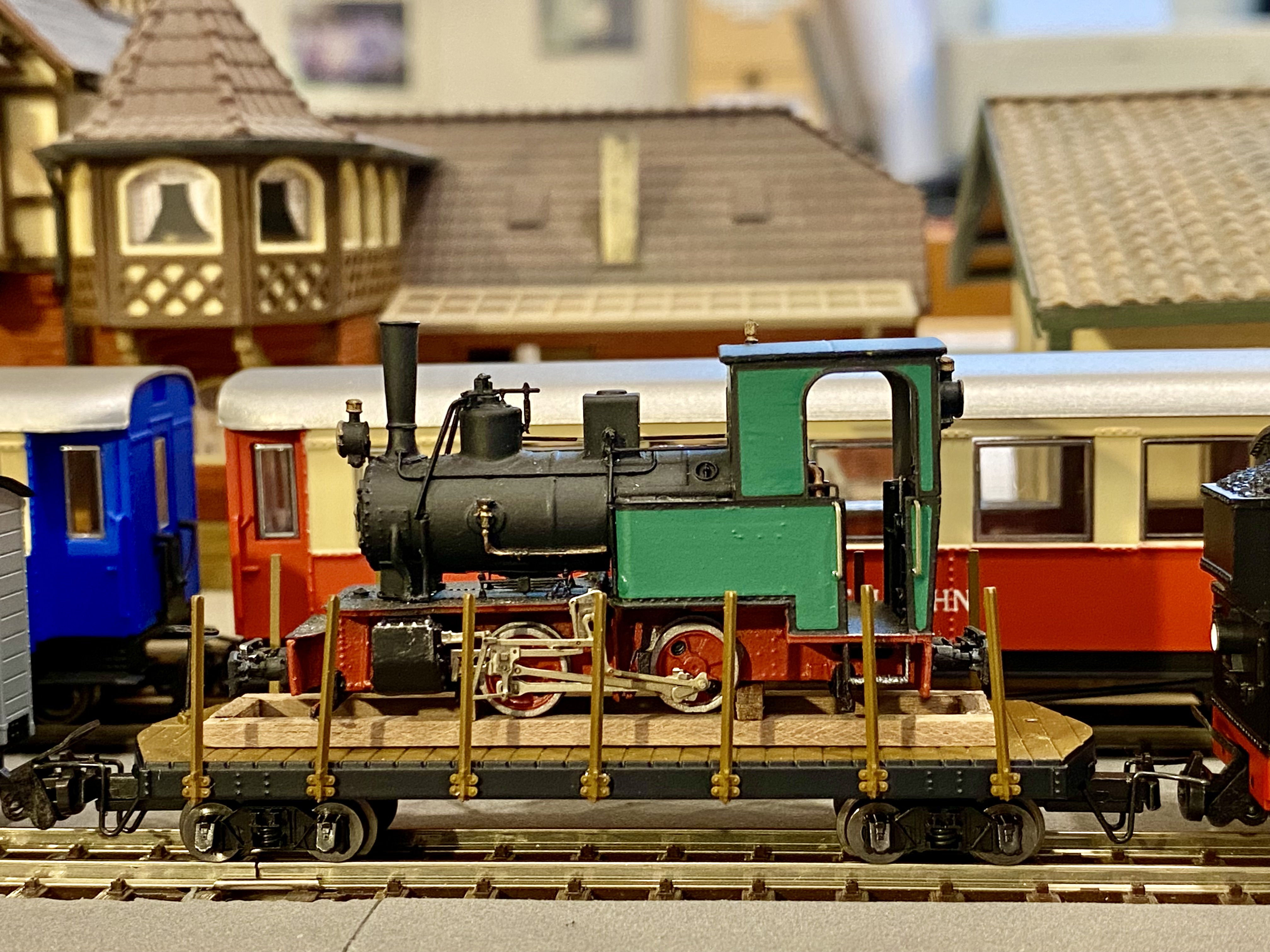

Hola Artur: Me encanta tu idea de poner material H0e como carga. Yo voy a ir un paso más abajo y voy a poner una locomotora de H0f como carga para un vagón H0e. Se trata de una locomotora estática (sin motorización) vendida por Artitec como carga. Es, para mi, espectacular. Por otro lado, como todas la cosas que hace esta marca que son maravillosas. Me gustan tanto estas cargas que he añadido un par de vagones con otras cargas convencionales, pero también preciosas. A ver si os gusta
Y ahora unas fotos
Un saludo a todos
Última edición por qppmoram el 26 Ene 2025 18:40, editado 2 veces en total
Un saludo, Mario
Nota 10 Oct 2024 07:50
Mensajes: 134
¡ :o Que preciosidad !
El mundo de las cargas en trenes de mercancías es un campo muy abierto, y lo encuentro muy interesante por el número de posibilidades que tiene.
Como comentamos, poner material rodante como carga, es una idea a explotar con muchas posibilidades :). Por cierto, Liliput comercializa vagones con diversos tipos de cargas, entre los que bajo la referencia L235786 podemos encontrar una plataforma H0 con un vagón de pasajeros H0e, otra idea ;)
Saludos, Artur.

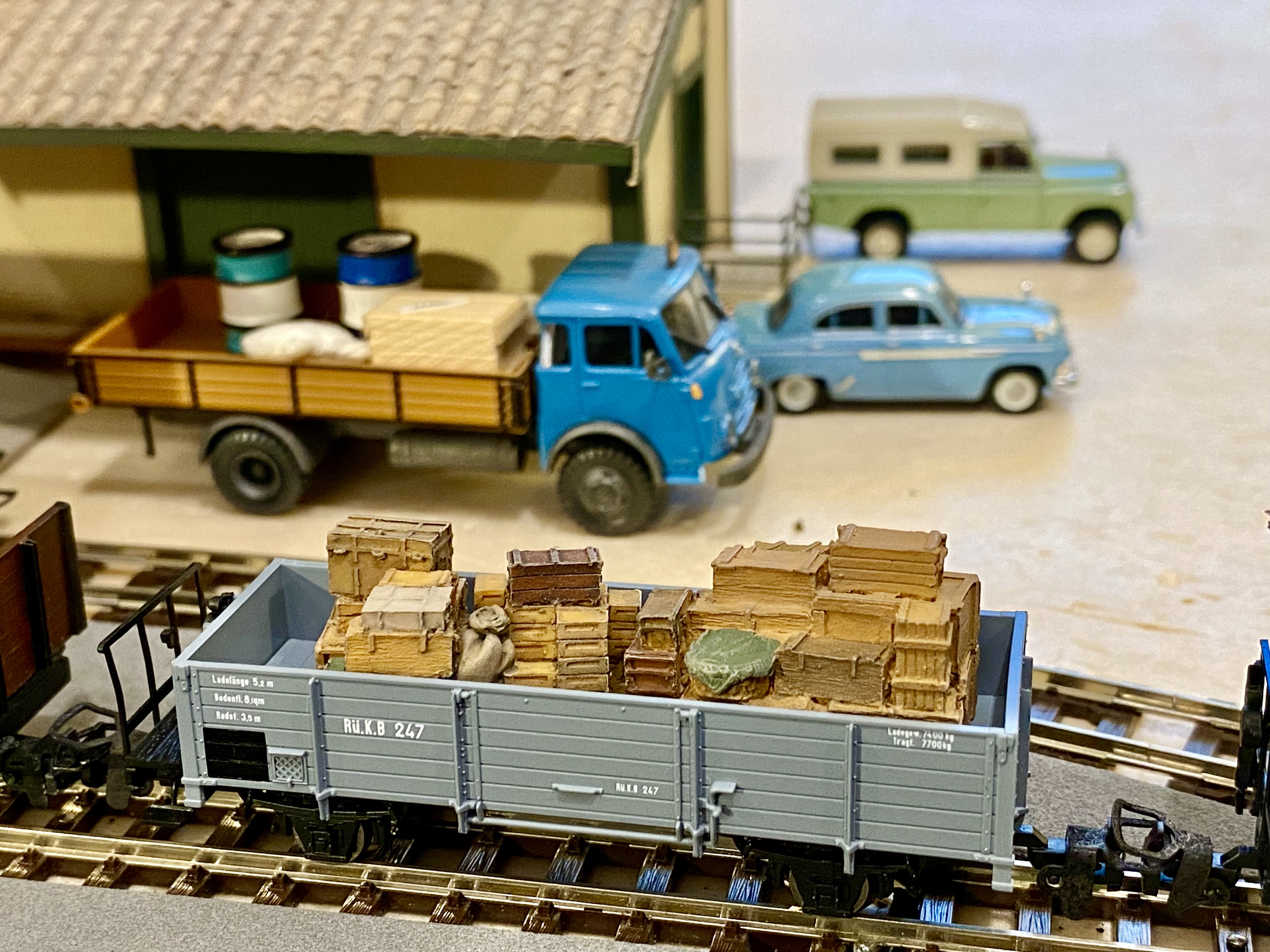

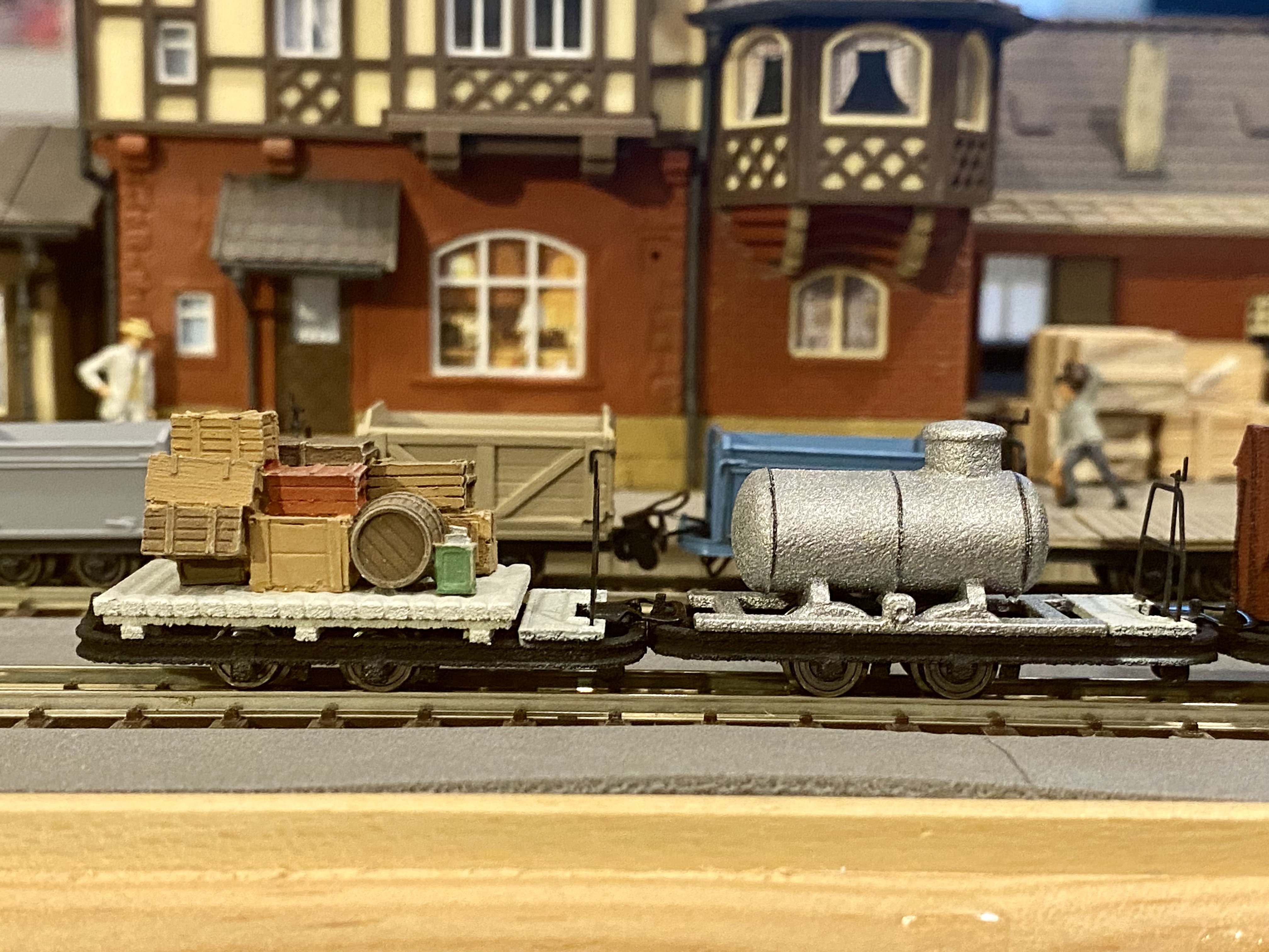

Más cargas de vía estrecha de Artitec
Un saludo, Mario

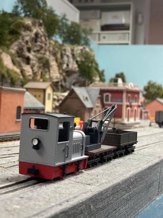

Mi pequeño tractorcito con su grua descansando después de hacer unos trabajos en el puerto.

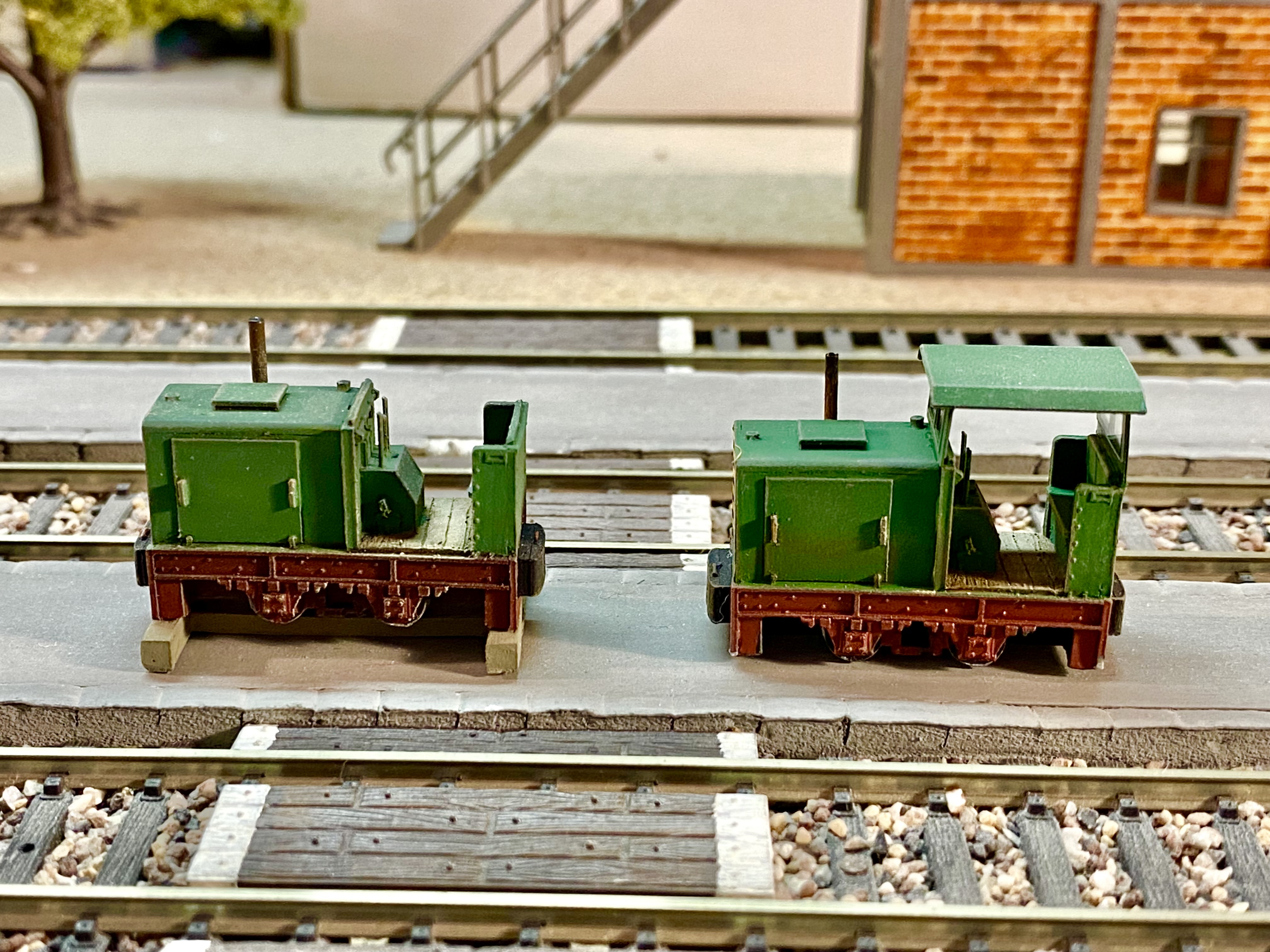

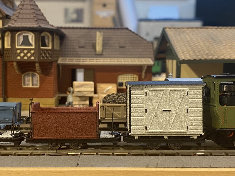

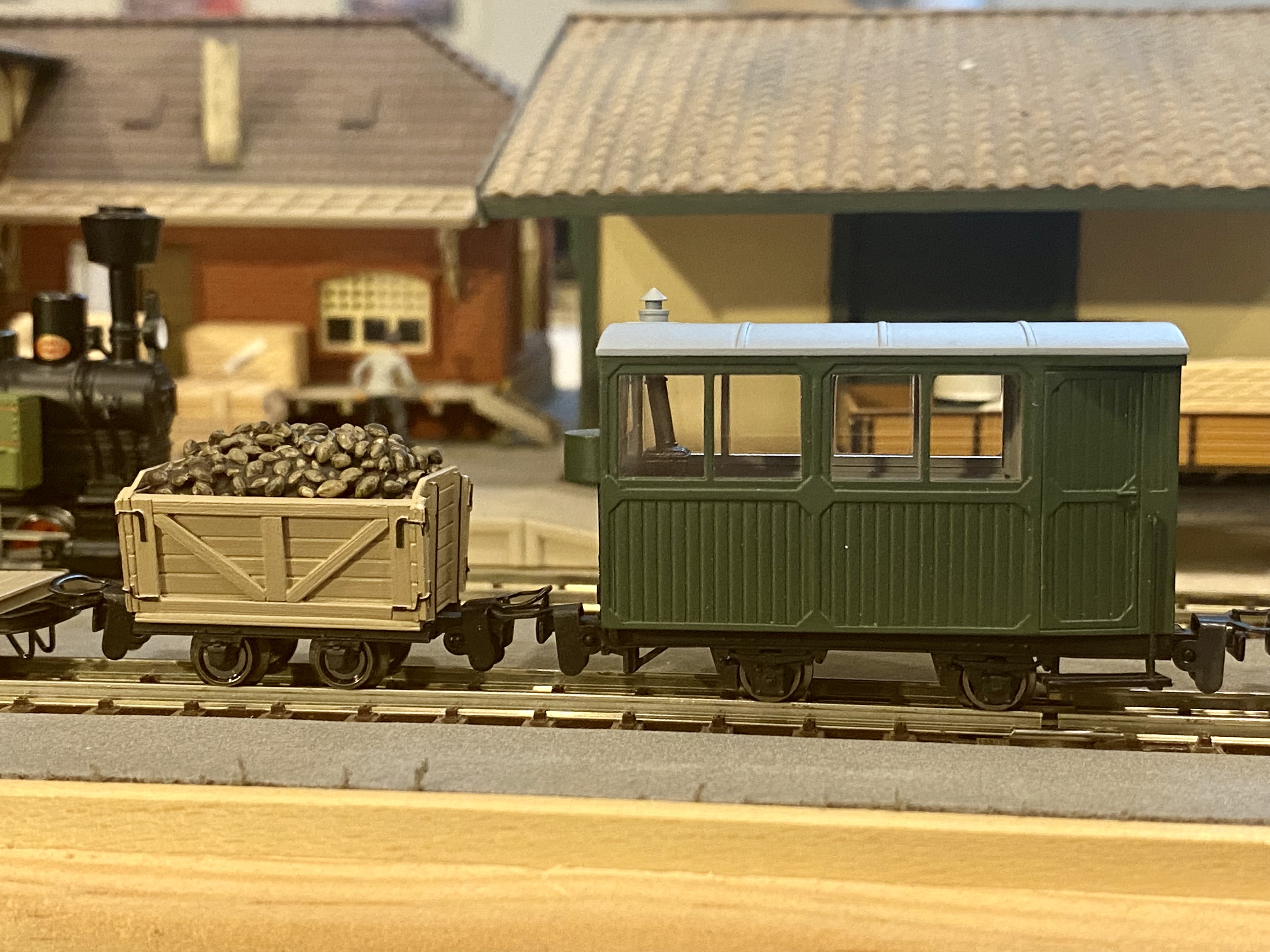

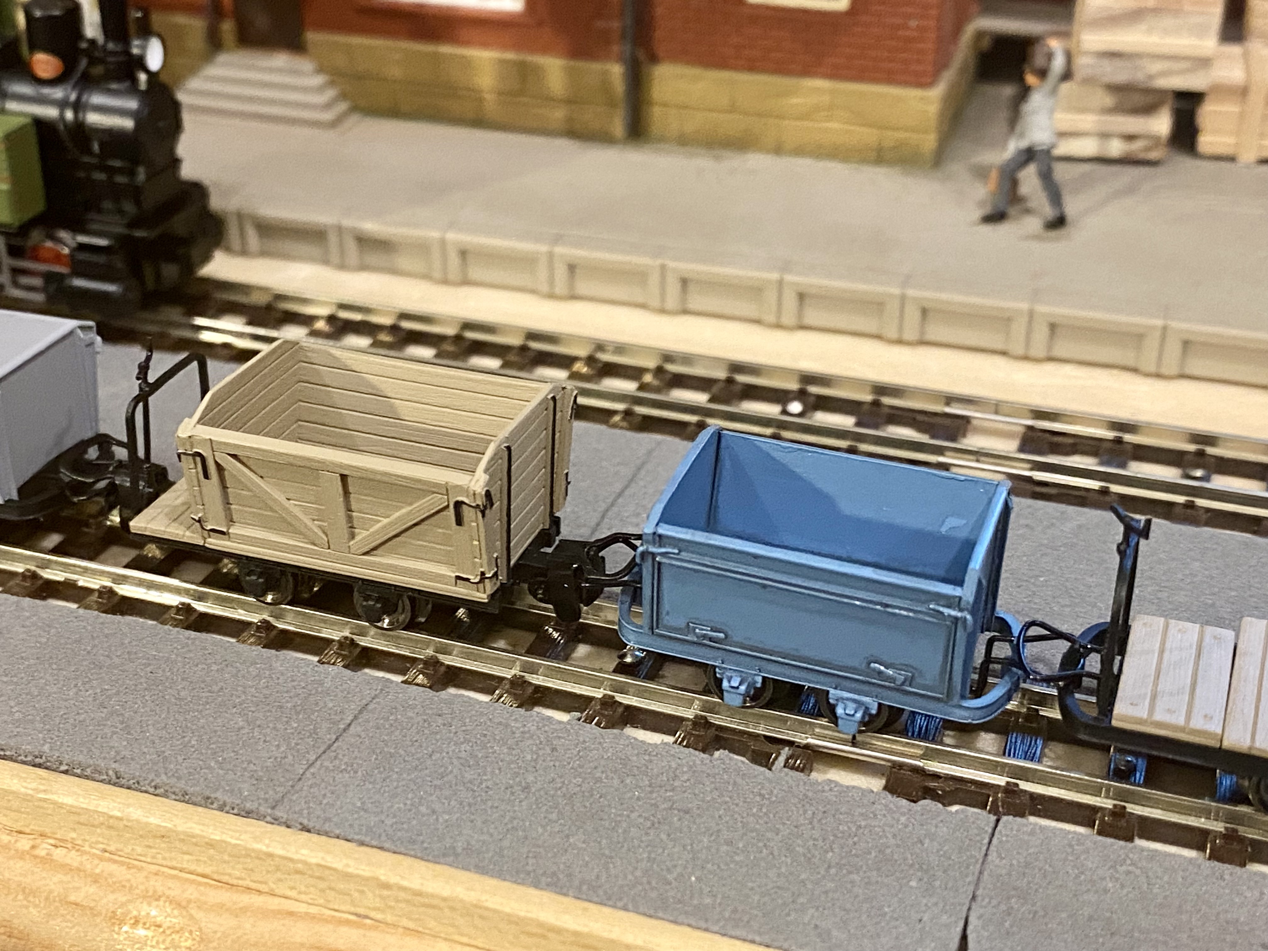

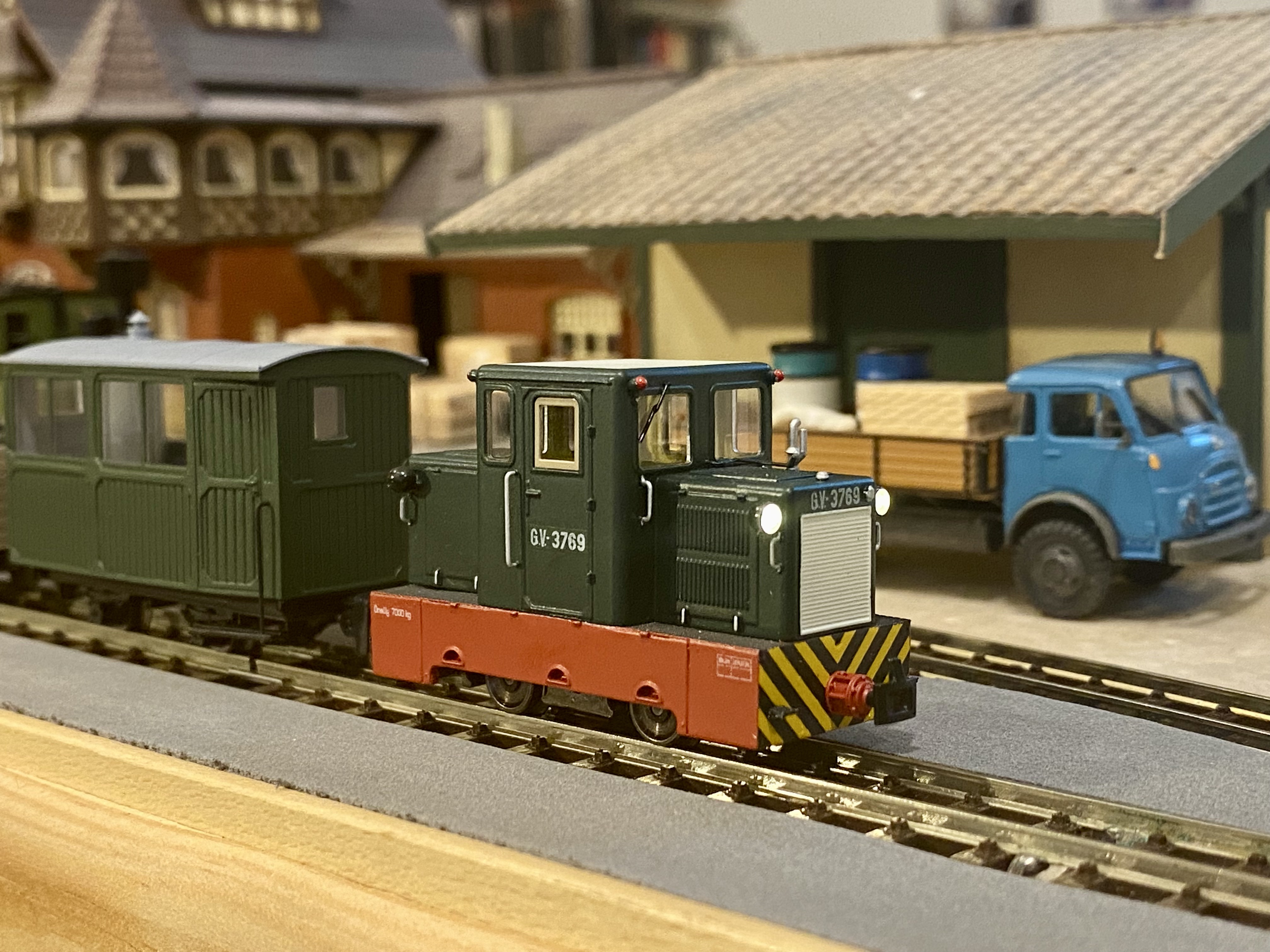

Os presento aquí algo de material un poco singular, de otras marcas que las más conocidas Egger Bahn, Liliput, Bemo, Roco o Minitrains.
La primera composición es toda de la marca húngara Posch (https://posch-modell.hu/en/). El tractor y una parte de la composición los compré hace un par de años en una feria de modelismo en Viena que se celebra todos los años a finales de octubre. El resto lo compré directamente en su web. He de decir además que te atienden rápido y muy amablemente.
El tractor es una preciosidad y está realmente bien hecho. Rueda de maravilla y tiene zócalo para deco de 6 pines y luz. Os pongo unas fotos en la que se ven mejor los detalles que en el vídeo
Son de la misma marca el coche, las vagonetas, la carga de remolacha y el personaje final
La segunda composición es de Leopold Halling, aunque la locomotora es Minitrains. Leopold Halling, que creo que está pasando ahora problemas económicos, tenía bajo sus otras marcas comerciales, Ferrotrain y Stängl una bonita oferta de H0e austríaco. Pero hace poco vendió toda esa parate de negocio y ahora solo tiene unas pocas cosas de H0e (https://shop.ferro-train.com/HallingSho ... alspurbahn). Su negocio se centra en estos momentos en los tranvías y bogies motorizados y otras piezas realmente interesantes.
La carga de la última vagoneta se la he añadido yo y es de Artitec. Como podéis ver en las fotos que os adjunto, la calidad no es a mi gusto demasiado buena. Parecen hechos por impresión 3D pero tienen un granulado superficial que no se corresponden con el alto precio que podéis apreciar en el enlace de su tienda web que os dejado.
En resumidas cuentas, me parece mucho mejor el material húngaro de Posch que el austríaco de Leopold Halling.
Espero que os haya gustado. Un saludo

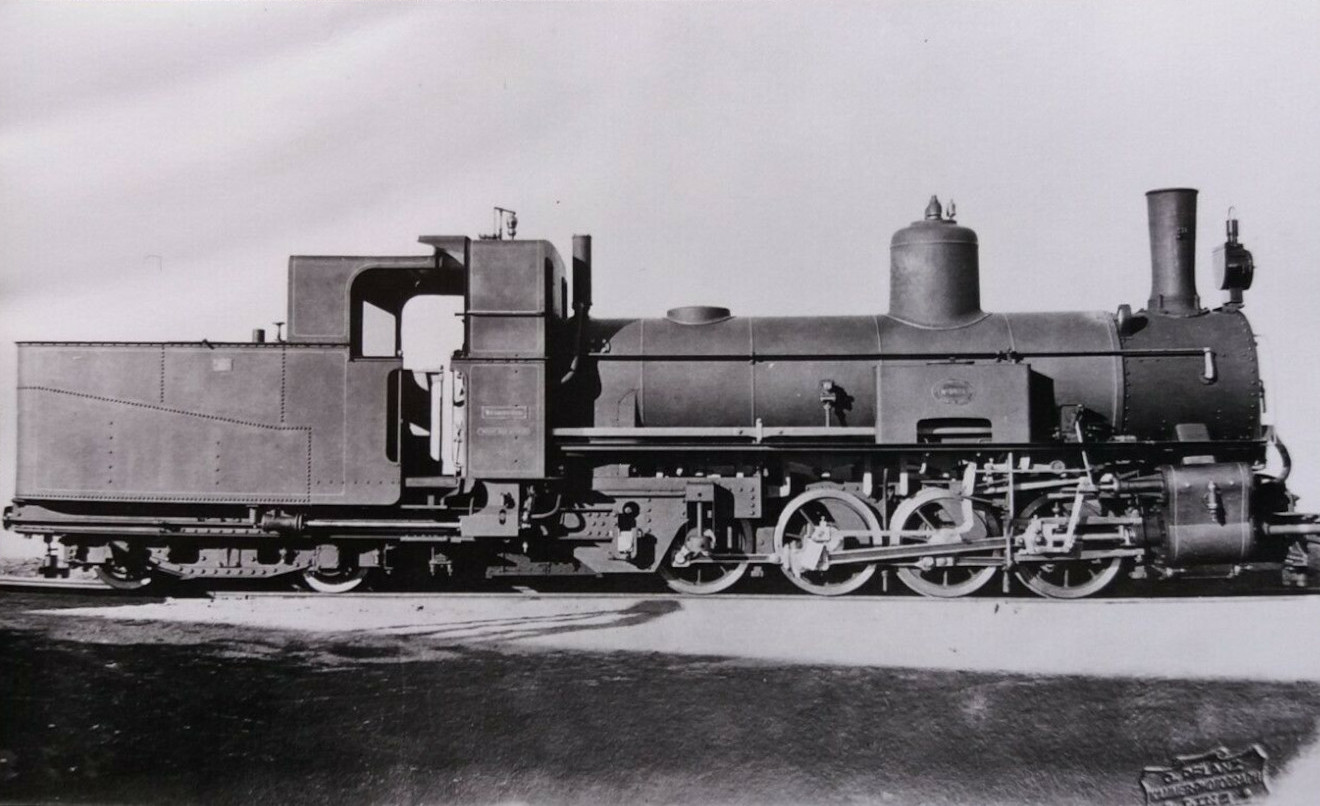

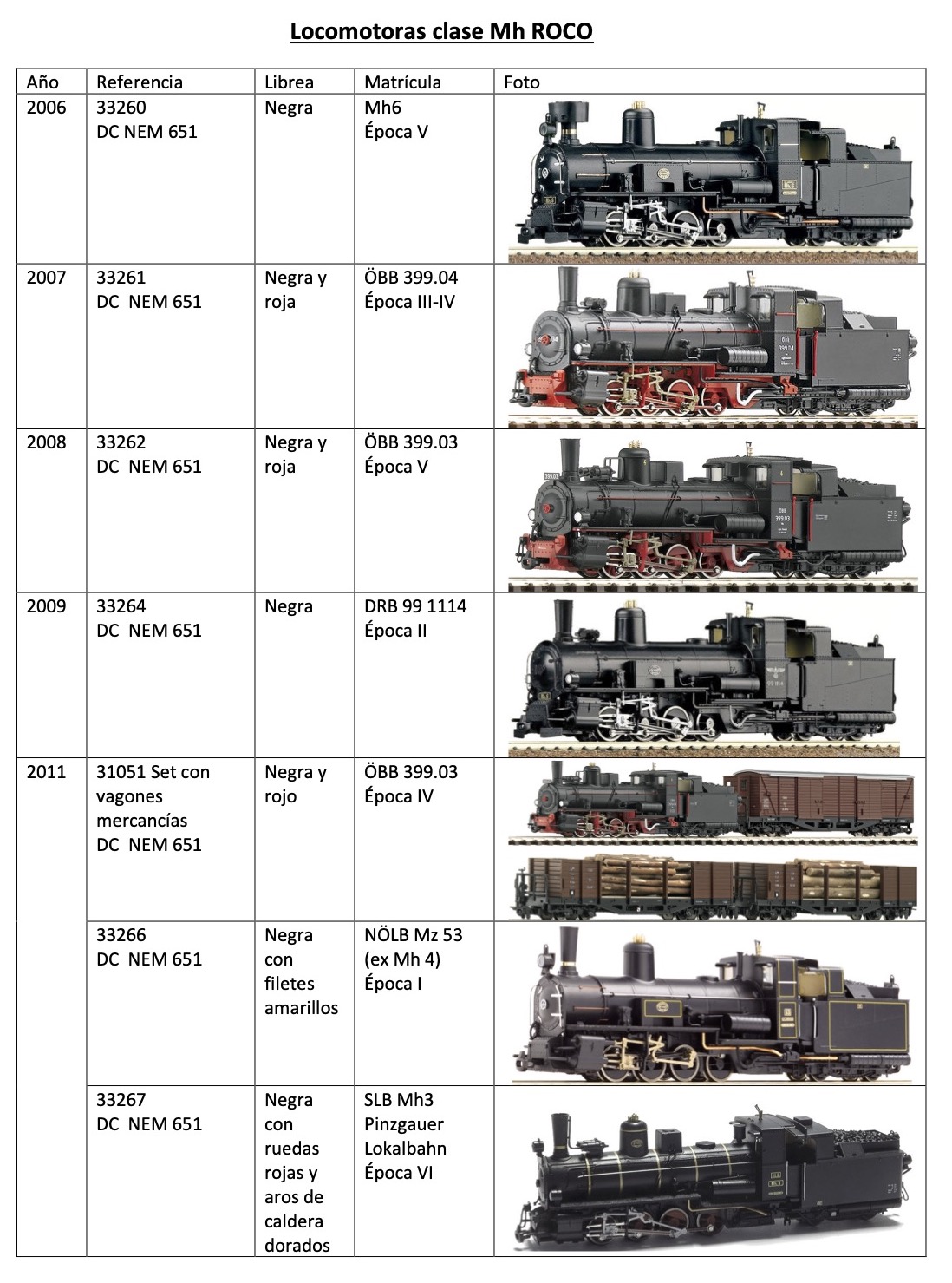

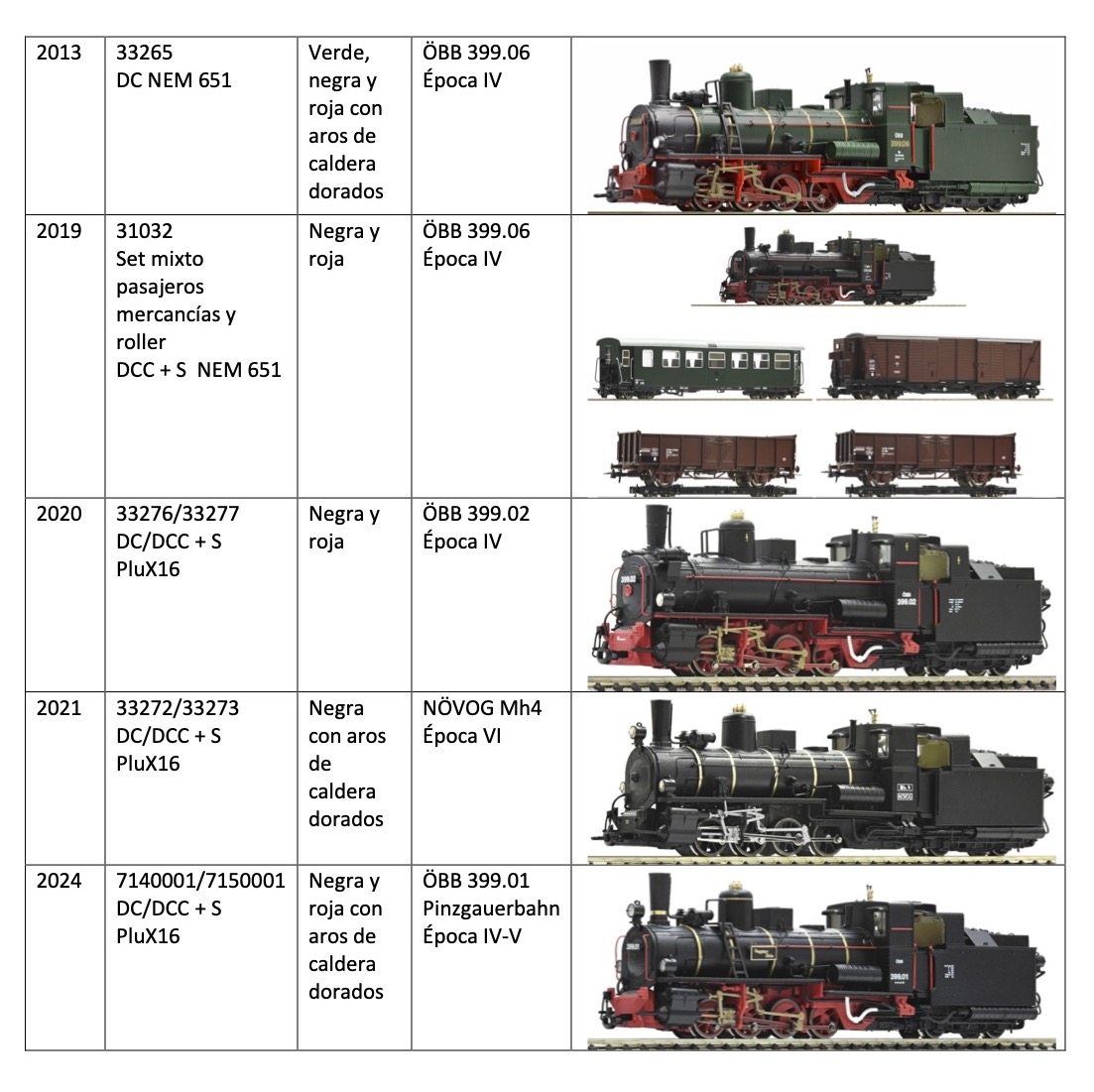

Las Mh de Roco
Los ferrocarriles locales de Baja Austria (NÖLB) necesitaban locomotoras potentes para la línea de montaña de St. Polten a Mariazeller (Mariazellerbahn) ya que esperaban mucha demanda de mercancías y sobre todo viajeros hacia el santuario de Mariazeller y la línea alcanzaba en algunos tramos rampas de 27 por mil. Como Krauss-Munich había fabricado desde 1903 potentes locomotoras 040 con tender de dos ejes para las líneas de Bosnia, NÖLB se decidió por un diseño similar: locomotoras de cuatro ejes acoplados con el tender de dos ejes apoyado sobre el bastidor de la locomotora (tipo Engerth).
Foto de catalogo de la Mh (Fuente: wikipedia)
De los cuatro ejes motores, el primero y el tercero (sin pestaña) estaban fijos en el bastidor. El segundo tenía un juego lateral de 30 mm y el cuarto de 25 mm. Esta configuración permitía circular por las líneas de pequeño radio de giro (¡en el Mariazellerbahn el radio mínimo era de 80m!) y el tender apoyado en el bastidor aumentaba el peso adherente de los ejes de tracción. Es decir, un diseño claramente adaptado a una línea secundaria de montaña.
Se encargaron 4 locomotoras Mh (Heißdampf, vapor recalentado) y para su comparación, otras dos de tipo Mv (verbundwirkung, tipo “compound”) que fueron entregadas en 1906. El rendimiento de las Mh fue muy satisfactorio ya que permitía arrastrar trenes de 120 Tm en pendientes del 23 por mil a 30 km/h, frente a las 60 Tm que permitía en estas condiciones la locomotoras tipo U que tenían que sustituir. Las tipo Mv tenían un rendimiento peor, por lo que se encargaron otras dos Mh más que se entregaron en 1908.
Pero la línea al santuario de Mariazeller tuvo inmediatamente tanta demanda, tanto éxito que la tracción con vapor con las Mh se vio pronto desbordada y se llevó a cabo la electrificación de línea con corriente alterna monofásica (novedad mundial) en 1911. Se construyeron las magníficas locomotoras eléctricas de clase 1099, que todavía siguen funcionando en nuestros días. Dichas locomotoras han sido reproducidas en H0e por Roco en múltiples decoraciones y ya se comentaron en una entrada previa de este hilo, del 29 de marzo de 2019 https://www.forotrenes.com/foro/viewtopic.php?t=79747&p=691105.
Tras la electrificación, las Mh se reservaron casi exclusivamente para el tráfico de mercancías (sobre todo madera), principalmente en el ramal Ober-Grafendorf a Gresten (el llamado “Krumpe”). Durante la I Guerra Mundial, las Mh1-5 fueron utilizadas en Bosnia donde el imperio Austro-Húngaro poseía una amplia red de líneas de ancho de 760 mm. Posteriormente, algunas de estas locomotoras se trasladaron a otras líneas austriacas de vía estrecha, lo que unido a los cambios de nombre que han sufrido los ferrocarriles estatales o los de los estados, ha hecho que lucieran muy variadas matrículas a lo largo de su más de un siglo de vida. En el cuadro siguiente se incluyen las sucesivas designaciones.
NÖLB Mh. 1-6 (NÖLB = Niederösterreichische Landesbahn)
BBÖ Mh. 1-6 (BBÖ = Bundesbahnen Österreich)
DR 99 1111 - 1116 (DR = Deutsche Reichsbahn durante la ocupación nazi)
ÖBB 399.01 - 06 (ÖBB = Österreichische Bundesbahnen)
NÖVOG Mh. 1, 4, 6 (NÖVOG = Niederösterreichische Verkehrsorganizationsgesellschaft)
SLB Mh. 3 (SLB = Salzburger Lokalbahn)
ÖGEG 399.02 - 05 (ÖGEG = Österreichische Gesellschaft für Eisenbahngeschichte)
A continuación, se resume la información que he encontrado sobre el estado actual de las seis Mh.
Mh. 1 Está pendiente de reparación en Gmünd (Waldviertelbahn).
399.02 Se vendió al Pinzgauer Lokalbahn que la ha vendido a la Sociedad Austriaca para la Historia Ferroviaria (ÖGEG) que la tiene pendiente de restauración o como donante de piezas para las otras locomotoras de la serie.
Mh.3 Está operativa y se utiliza para trenes nostálgicos en el Pinzgauer Lokalbahn, en Zell am See.
Mh.4 Está operativa y se utiliza para trenes nostálgicos en el Walviertelbahn, en Gmünd.
399.05 Pertenece a la ÖGEG y está depositada en la estación de Grünburg, en el Steyrtalbahn. No está operativa. Su puesta en marcha es complicada con la dificultad adicional de que esa línea tiene curvas de 60 m radio mínimo.
Mh.6 Está operativa en Ober-Grafendorf, en la línea Mariazellerbhan donde arrastra trenes nostálgicos.
Pasemos ahora a las reproducciones de estas locomotoras en H0e. Como comenté en este mismo hilo hace un tiempo, existe un fabricante artesanal austriaco, Ferro-Train, que las ha reproducido todas ellas en todas las decoraciones que han existido. Pero son modelos exclusivos en latón que ya no se fabrican y cuando sale alguno a la venta en eBay o portales similares, su precio supera los mil euros.
Afortunadamente, en 2006 Roco lanzó una excelente versión de la Mh6 en su estado original y en los años posteriores varias versiones distintas de casi todas ellas. Se trata de unas reproducciones muy finas, con la calidad habitual de este fabricante austriaco y dotadas de zócalo de seis pines (NEM 651) en el ténder para su digitalización. El principal defecto para mi de estas locomotoras es que las luces no son funcionales.
En 2019 sacó un set con la ÖBB 399.06, un coche de bogies, un cerrado de mercancías y dos plataformas o trcucks con dos vagones de ancho estándar. La gran novedad era que venía equipada con un deco de 6 pines con sonido. Al año siguiente saco la ÖBB 399.02 tanto analógica como digital con sonido, pero ya con zócalo PluX16. Posteriormente ha sacado dos versiones más. Os pongo a continuación un pequeño cuadro en el que he recopilado las características principales de las referencias que he localizado. Espero que no me falte ninguna.
