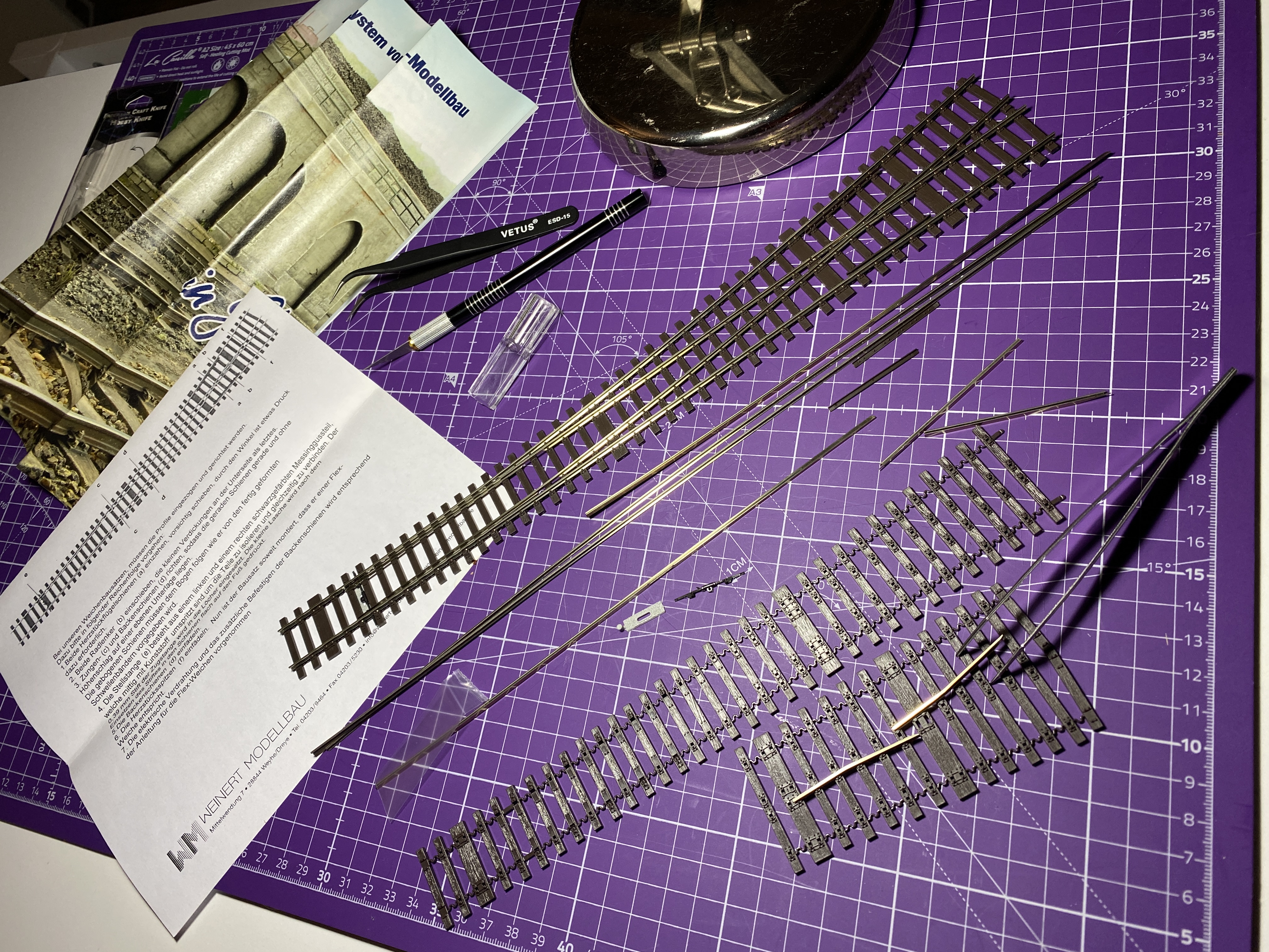

Las agujas son Weinert en la parte visible (a excepción del cruce doble que es Roco Line) y Peco Electrofrog código 75 en la oculta. La vía es Peco código 75 a excepción de las dos vías muertas que parten del cruce que son Roco código 83 al igual que el propio cruce.

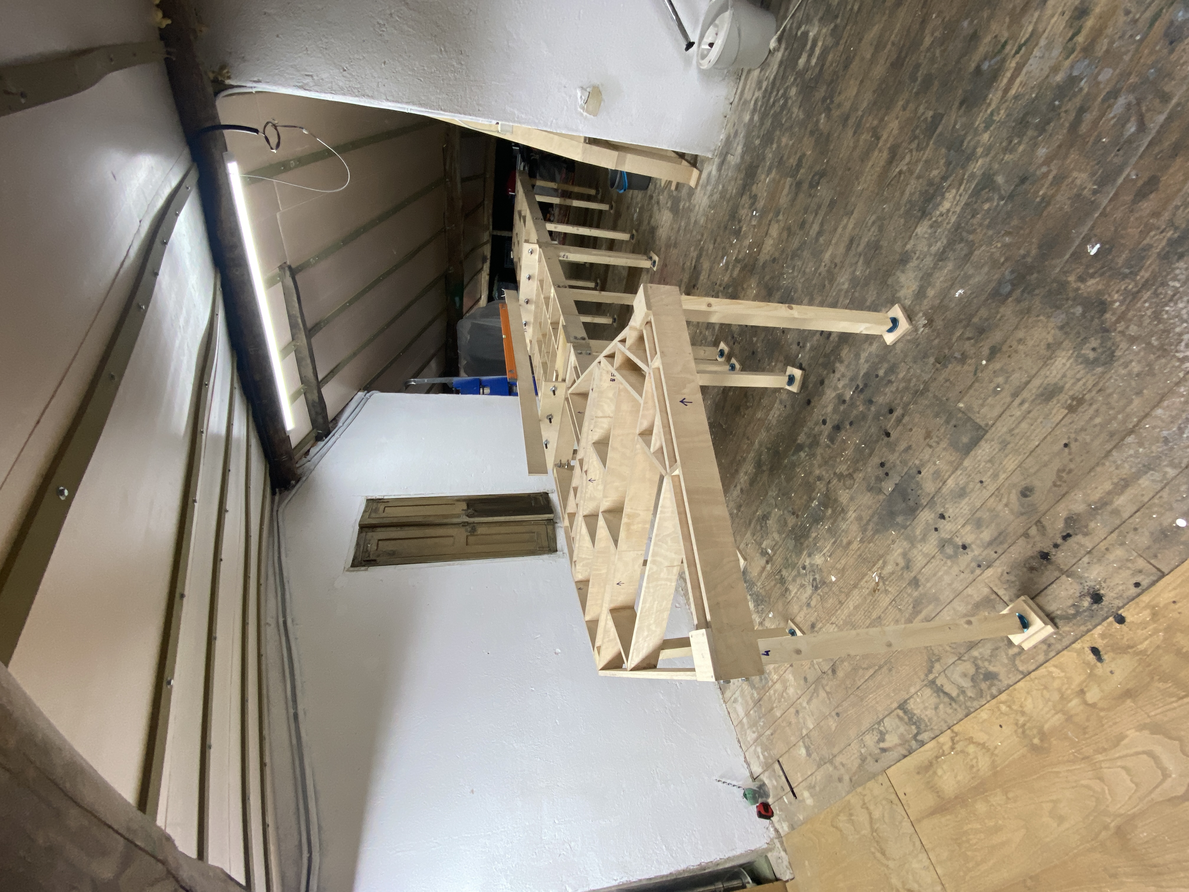

La instalación será fija, aunque la he dividido en cinco secciones que podrían ser desmontadas y realojadas llegado el momento. Hasta ahora he construido los bastidores de tres de los cinco módulos y ahí me quedaré hasta que consiga avances significativos en la construcción. A excepción de la parte baja izquierda del plano que está contra una pared y una viga del techo en ángulo a esta, el resto de la maqueta se podrá rodear a pie sin complicaciones.

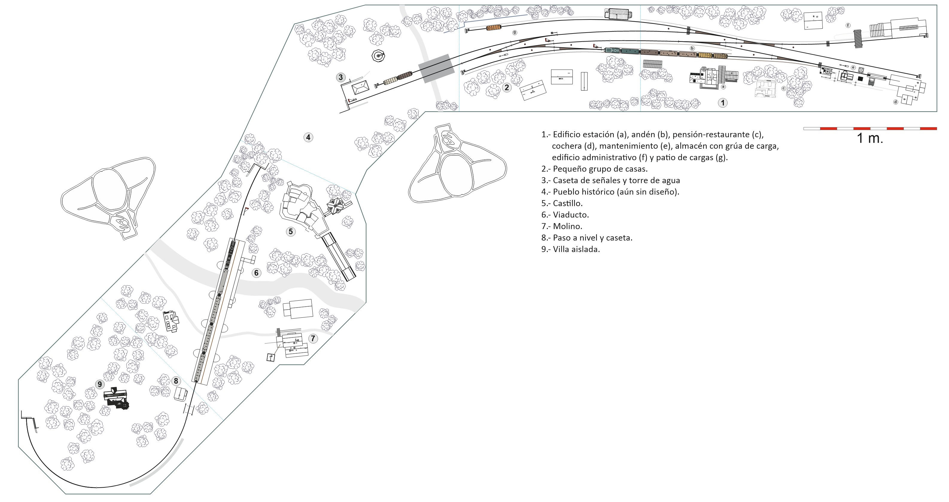

Como podéis ver no se trata de un trazado complejo. Una estación término con sus distintas vías para trenes de pasajeros, mercancías, maniobras, un depósito para una locomotora con sus instalaciones de mantenimiento, etc... y una larga vía única que atraviesa un túnel, un gran viaducto (el Werrabrücke comercializado por Vampisol) y un túnel que conduce tras una rampa de cinco espiras a una estación oculta de cuatro vías que es un gran bucle de retorno. A modo de referencia, el tren que esta a punto de salir de la estación recorrerá 6.5 metros antes de desaparecer por el túnel hacia el inframundo, 16.6 bajando las 5 espiras, 5.7 recorriendo el exterior del bucle, y el viaje de ida y vuelta tendrá un recorrido aproximado de 53 metros.

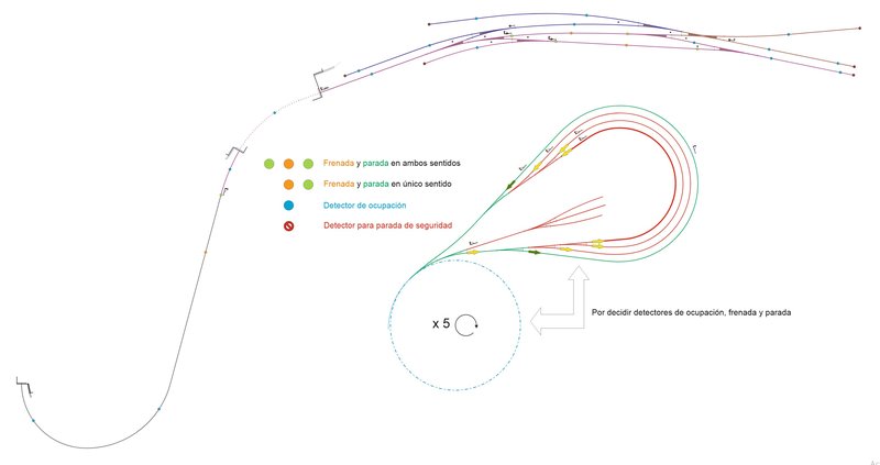

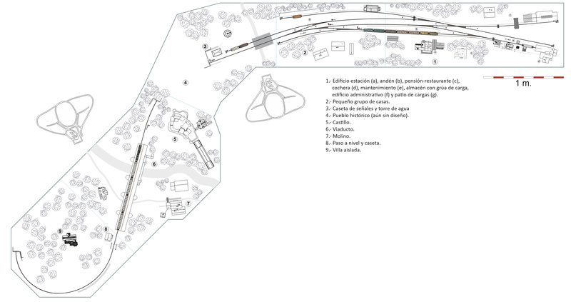

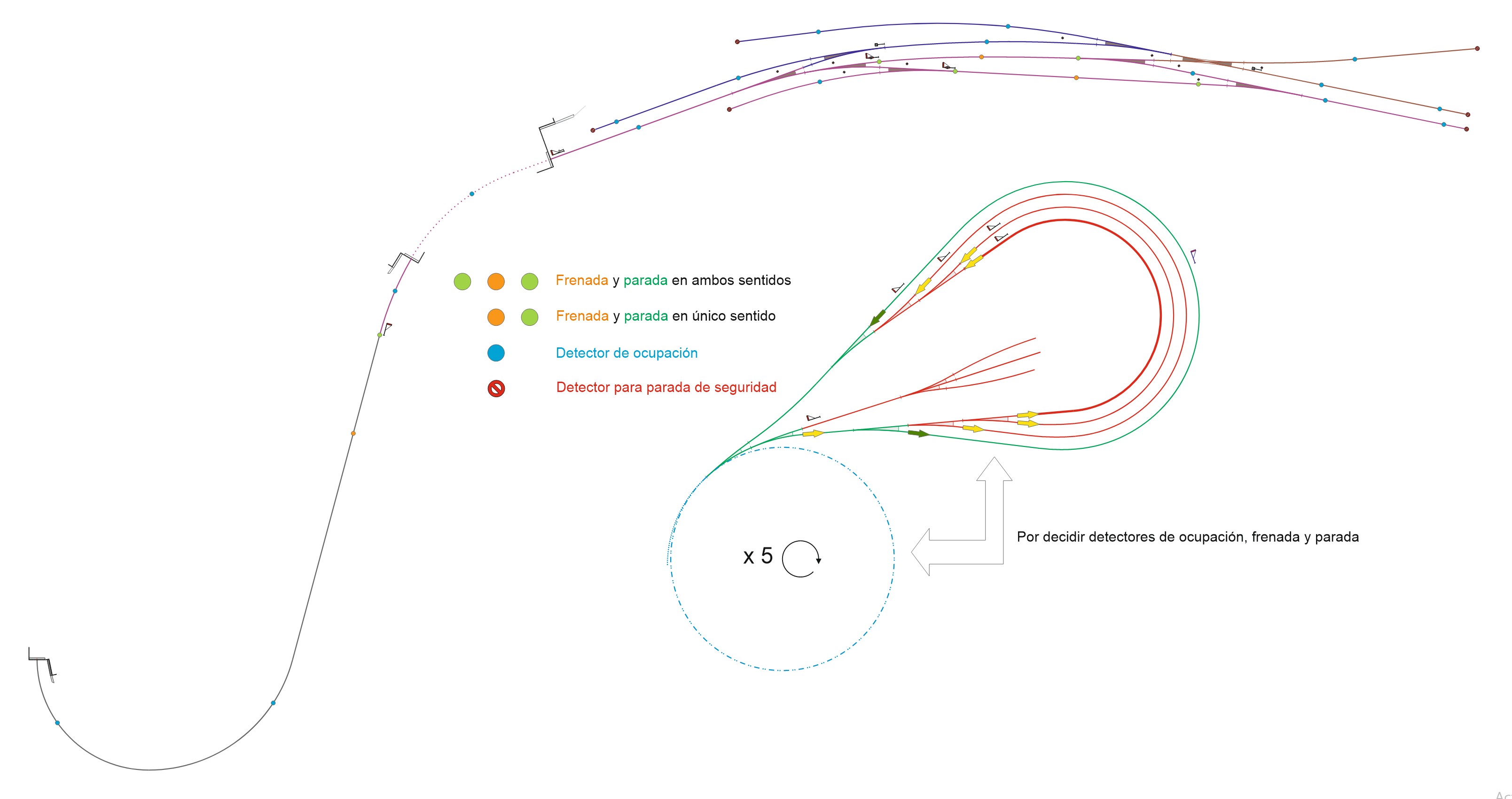

Os dejo unas fotos de los planos que son el bosquejo básico a desarrollar en lo tocante al decorado y la instalación digital (los sectores están divididos por distintos colores), también construcción de los bastidores, crafteado de agujas Weinert y alguna idea sobre la entrada a un túnel.
Aclaro que los planos de los edificios que se muestran corresponden a los aportados por los distintos fabricantes de los kits que tengo (con alguna corrección que pienso introducir por ejemplo en la estación y el molino).

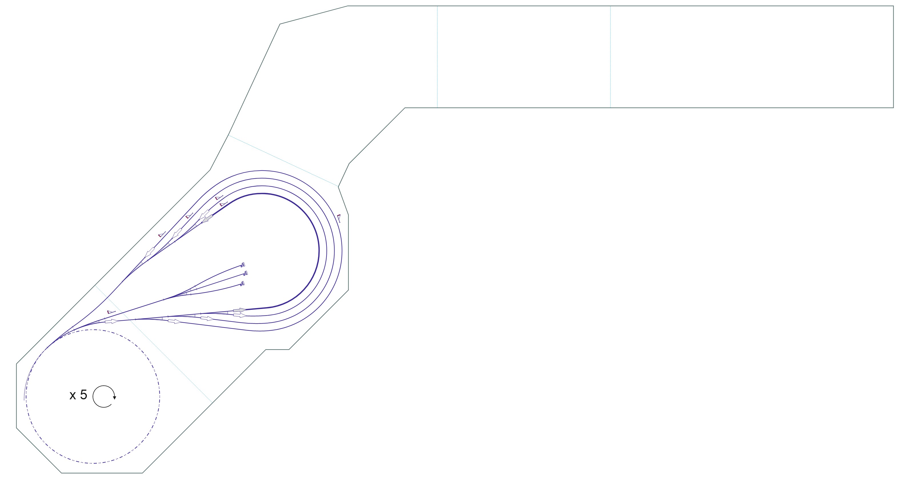

Supongo que la parte inferior de la derecha la usarás de almacenamiento, lo que quiero decir es que si te has planteado poner ahí la estación oculta y que sus vías sean rectas.

La estación oculta es la que se ve a la izquierda, el bucle de retorno al que se accede tras descender 5 espiras (- 425 mm / 2.5%) y así salvar la altura del viaducto y su base de decorado y apoyo, dejando holgura suficiente para meter los brazos. Son tres líneas de almacenamiento que casi se podrían dividir en dos las exteriores pues son de 2,8 y 3,2 metros de longitud útil, y el tren más largo que me admite la estación son 1,20 metros. La vía más interior del bucle la utilizaré para cruce o adelantamiento. También existen tres vías muertas para locomotoras o algún automotor.
La idea es estacionar trenes completos y formarlos o descomponerlos en la estación a la vista.
Olvidé mencionar que la altura de la vía sobre el suelo es de 1,05 metros.

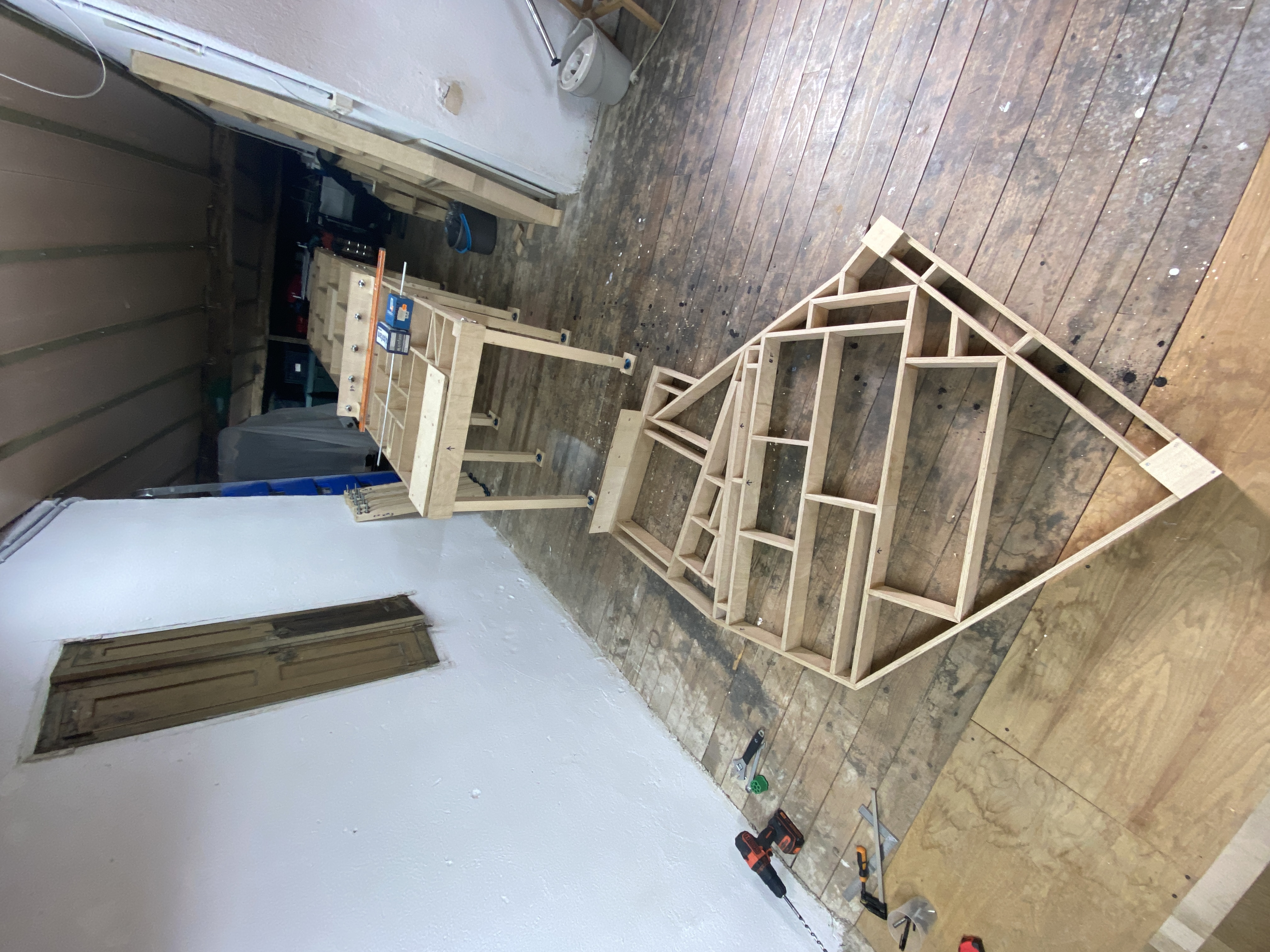

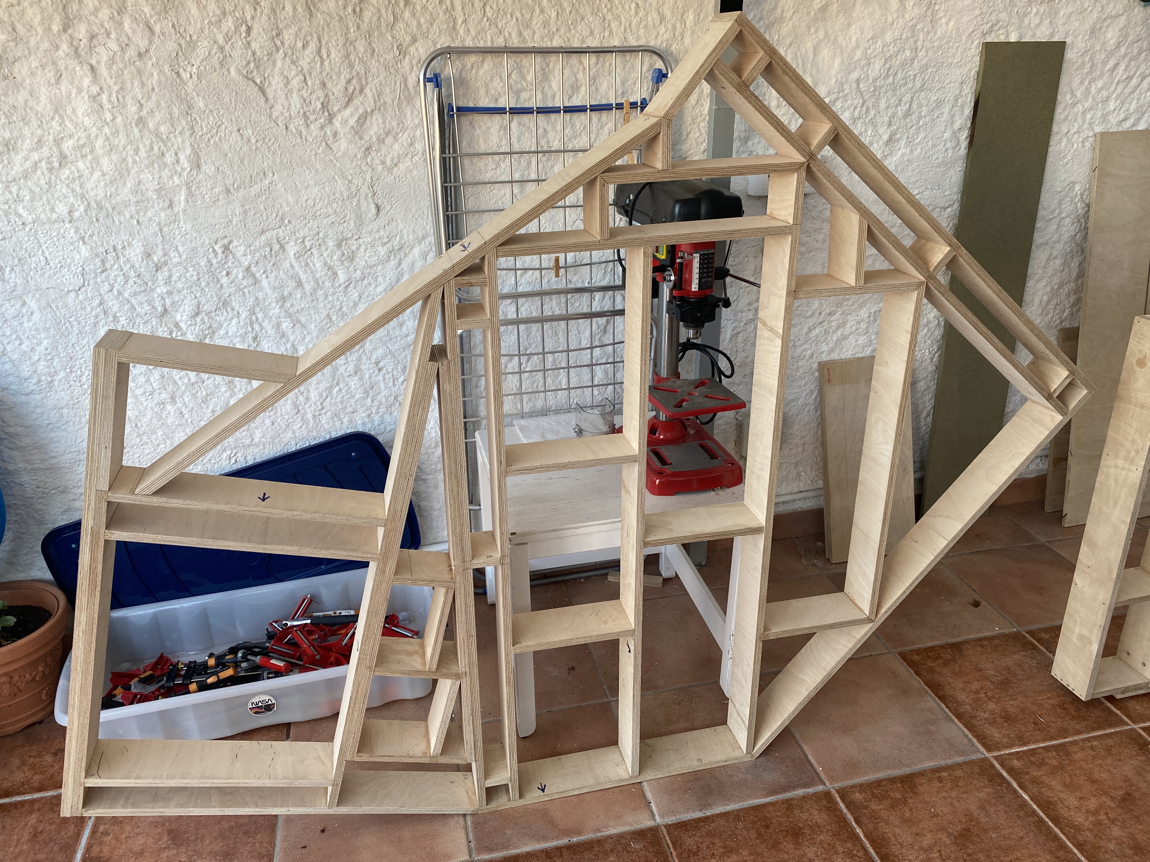

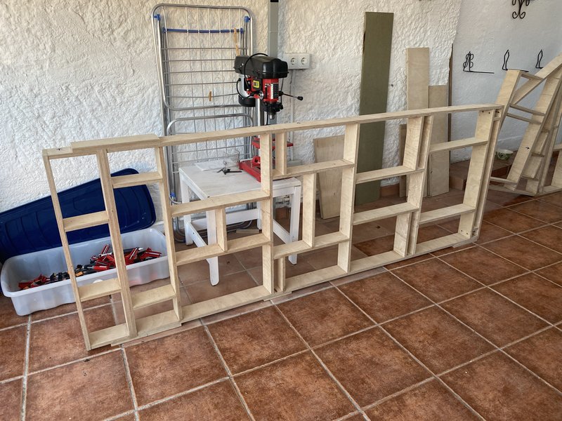

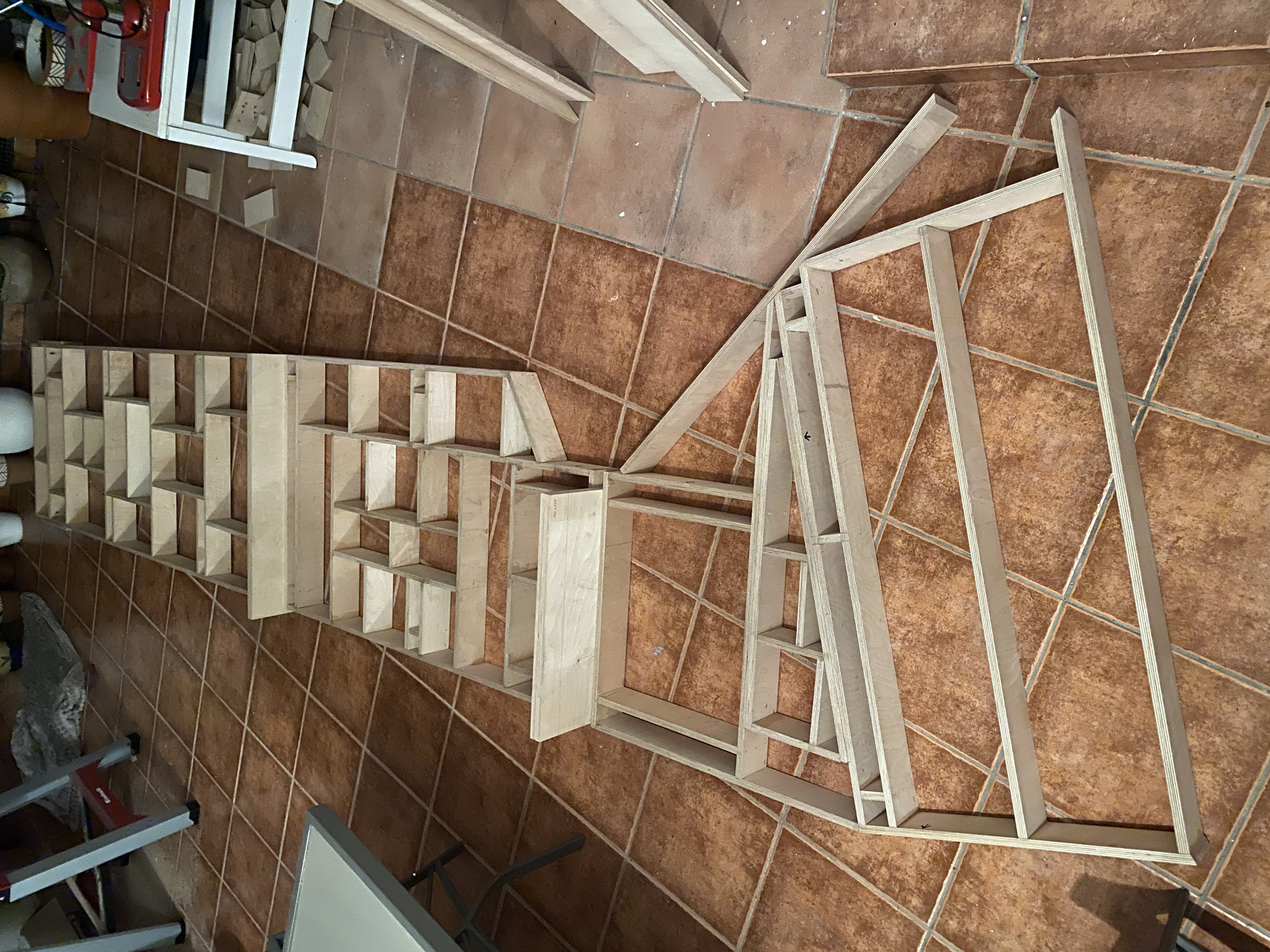

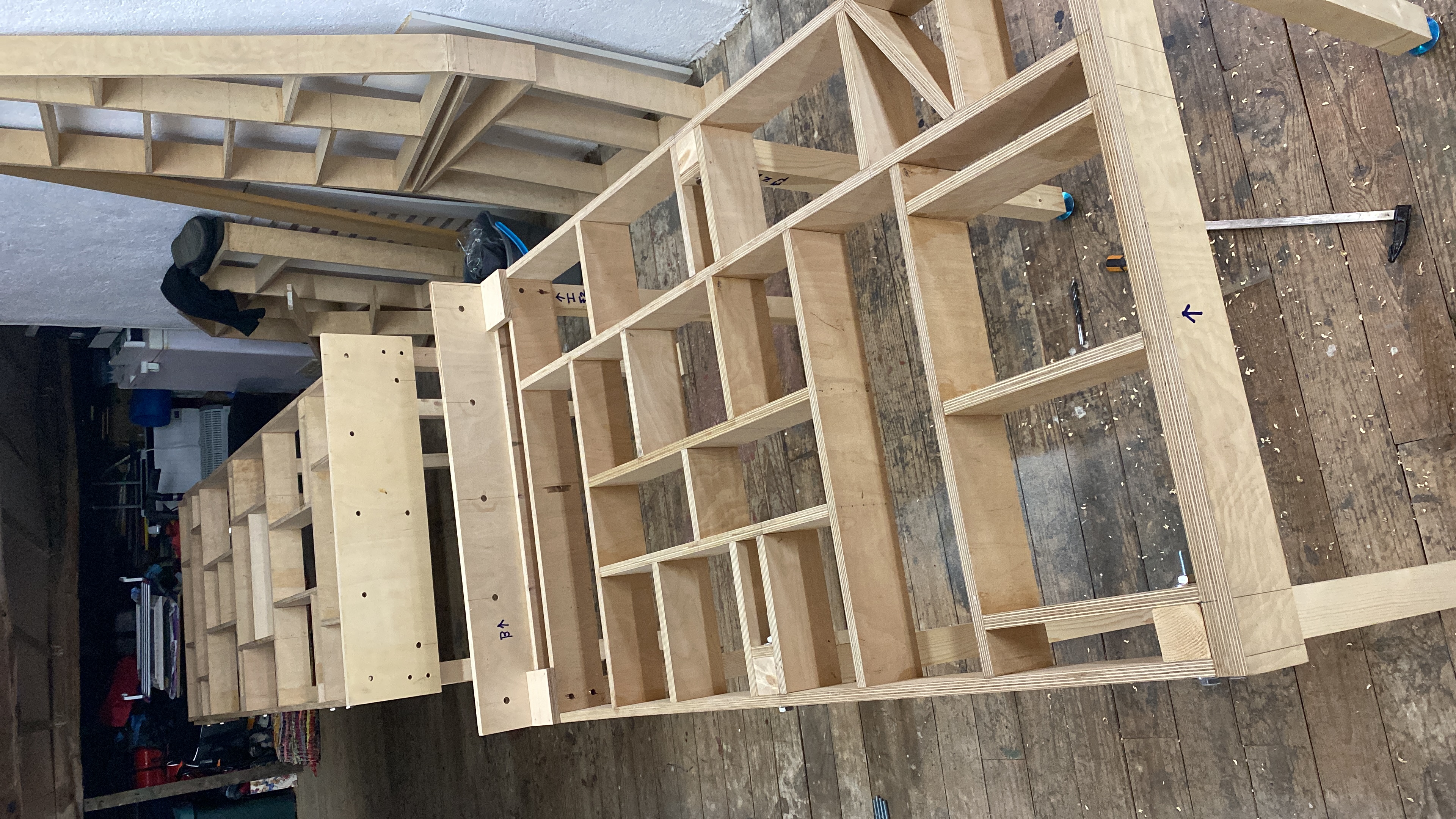

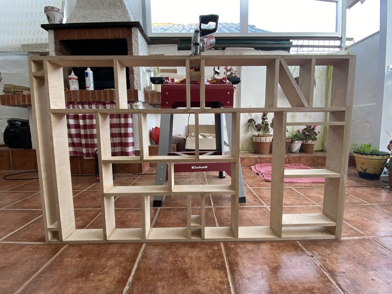

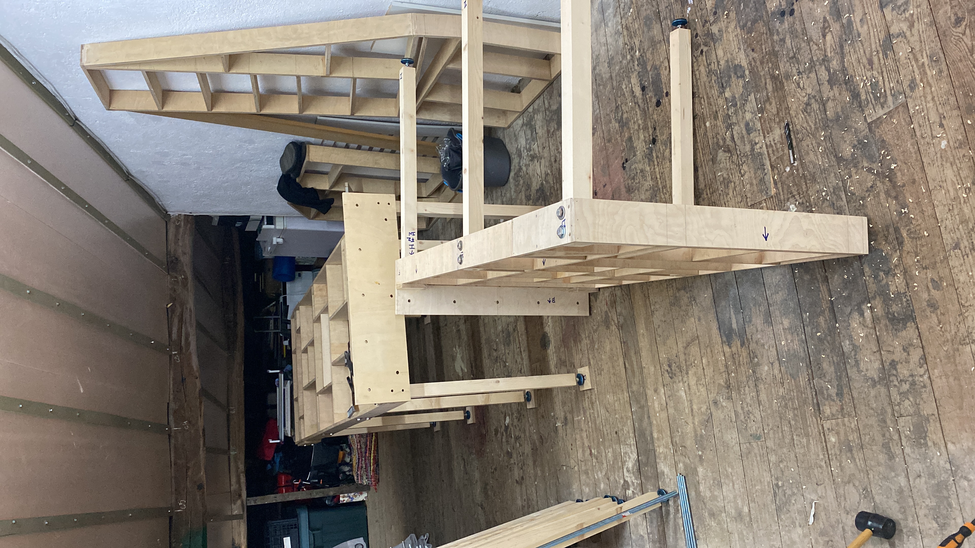

Una pregunta, la retícula de la estructura de los módulos parece caótica pero a la vez tiene un orden. ¿Qué criterio has seguido para poner las maderas interiores? Es que veo espacios grandes y otros más pequeños. ¿por qué no hacerlo simétrico
Gracias y un saludo
Mensajes: 214
Registrado: 15 Sep 2015 23:35
Gracias y un saludo
Hola. Efectivamente solo uno de los módulos muestra cierta simetría, pero tiene sus explicaciones. La primera es que como ya dije en la presentación aproveché algunos bastidores medio hechos de un proyecto anterior (puedes ver que aún hay un par de ellos apoyados contra una pared en una de las fotos) y los "completé" con los elementos necesarios para que tuvieran la forma deseada. La segunda es que también eh tenido en cuenta que los distintos listones que formen la estructura del módulo no coincidan por ejemplo con motores de las agujas y de esa manera acceda a manipularlos sin estorbos, pueda sacar apoyos suficientes desde el bastidor sin que molesten demasiado arriba, etc... Finalmente también he decidido añadir algunos elementos para aportar rigidez al conjunto, y te aseguro que son firmes como rocas y que me he subido en ellos (no tengo fotos desgraciadamente) sin problema ninguno.
Ha primado más la cuestión práctica y para nada la estética.

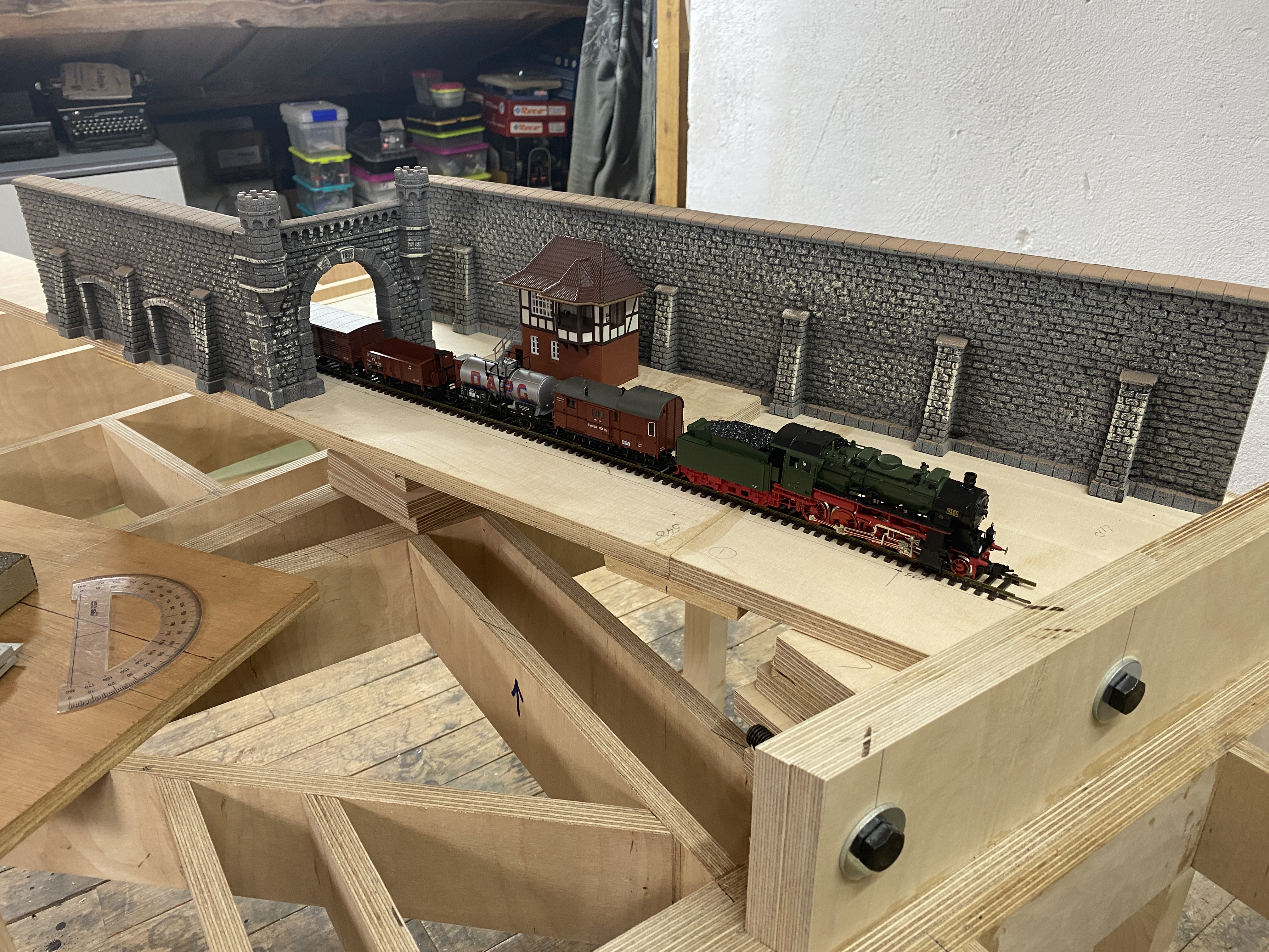

Pero es que, además, si la primera fotografía que pones de material móvil, en un entorno magníficamente trabajado, es de un tren con una G 8.2 prusiana (mi colección es mayoritariamente prusiana) y encima de Fleischmann (set 4884), calificándome yo como Fleischmannófilo, cuéntame como seguro seguidor.

la robustez se ve a simple vista. Por el grosor de los tableros y que has puesto en algunos casos doble tabla. Suponía que la geometría que le habías dado a los módulos tendría un porqué y ya me lo has aclarado. Gracias y ánimo con el proyecto.

El bastidor durará siglos! Eso no acomba en la vida

Muchas gracias, José María. En efecto se trata de una G 8.2 y del set que ya de sobra conoces. Lo conseguí en una subasta a un muy buen precio y además digitalizada. Fue una buena tarde :D

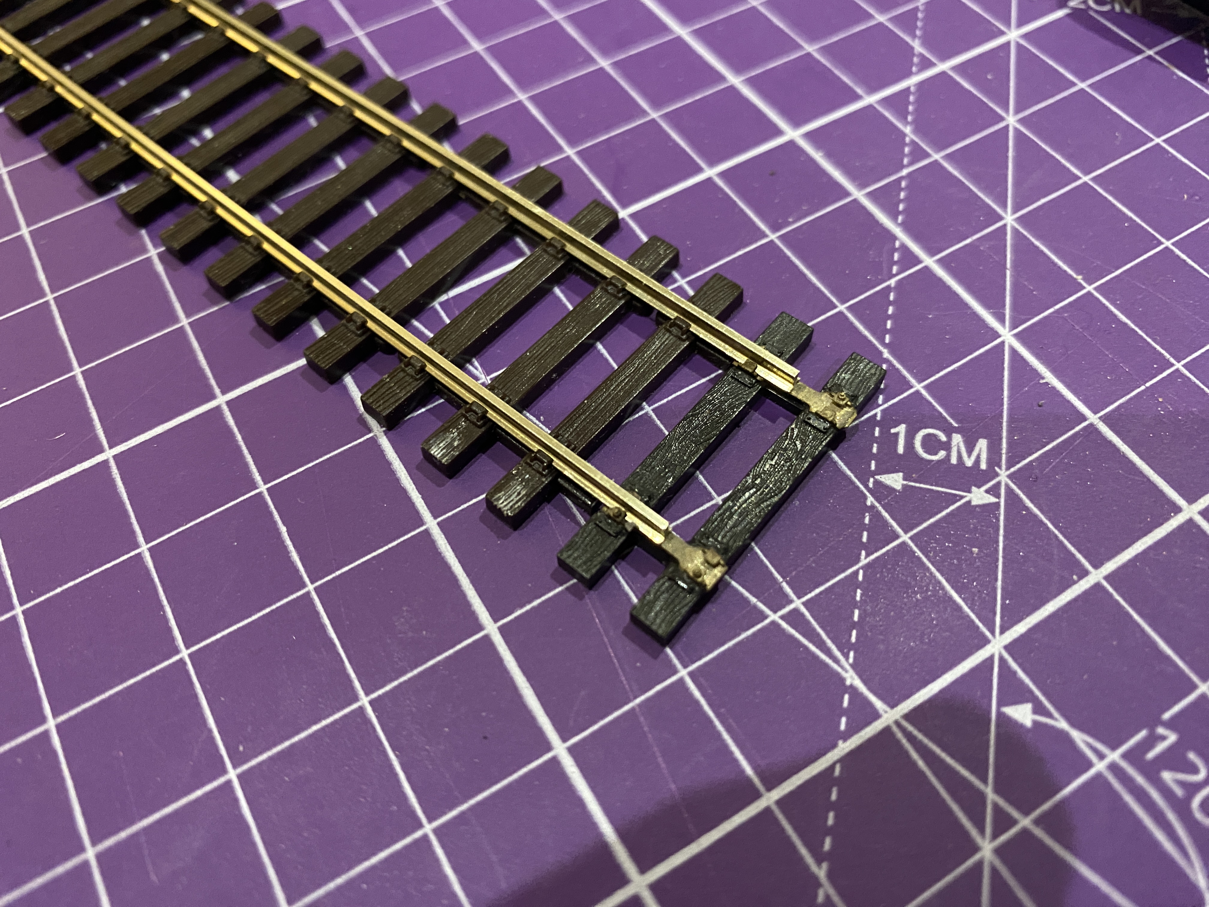

Ahí va el primer pequeño avance. No es demasiado porque voy con unas precauciones que tal vez sean excesivas, pero me lo he tomado como norma.

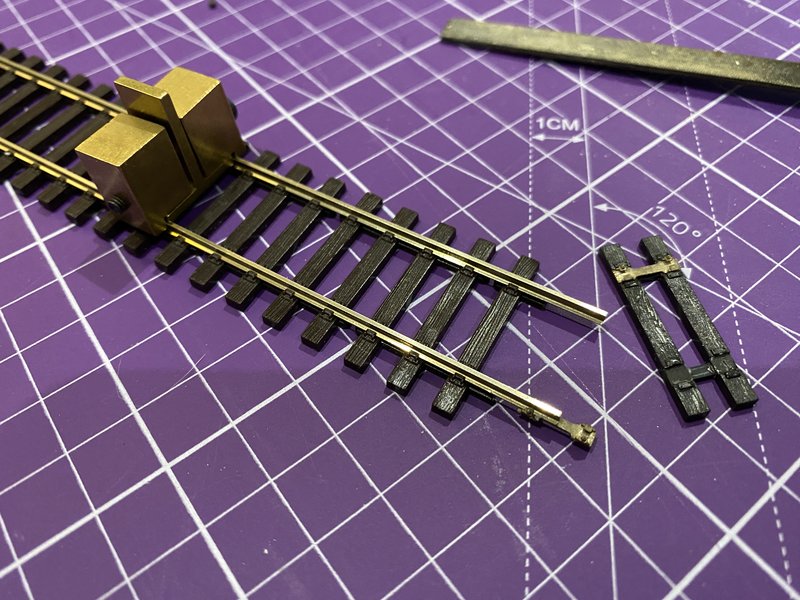

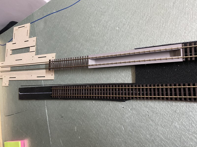

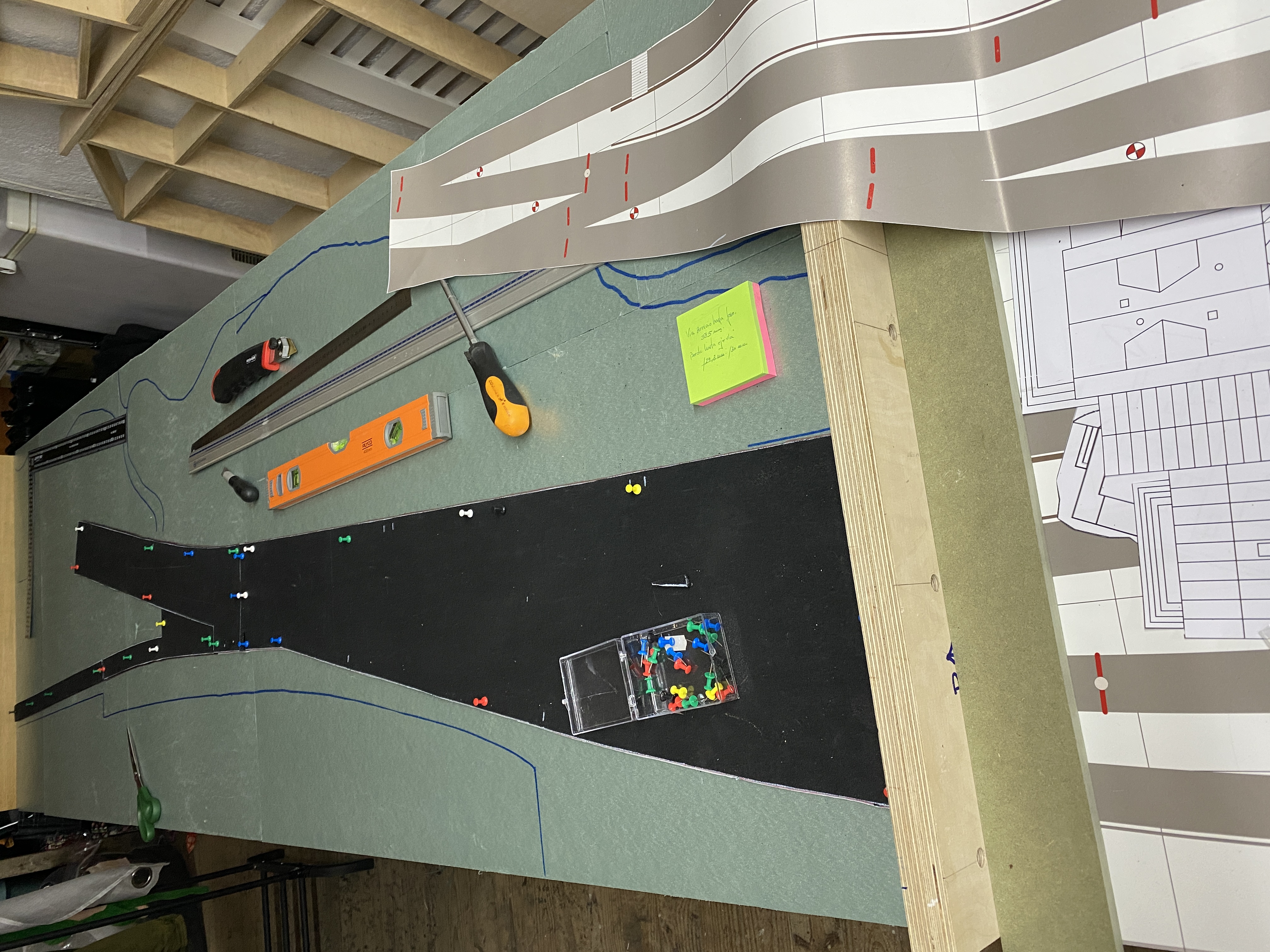

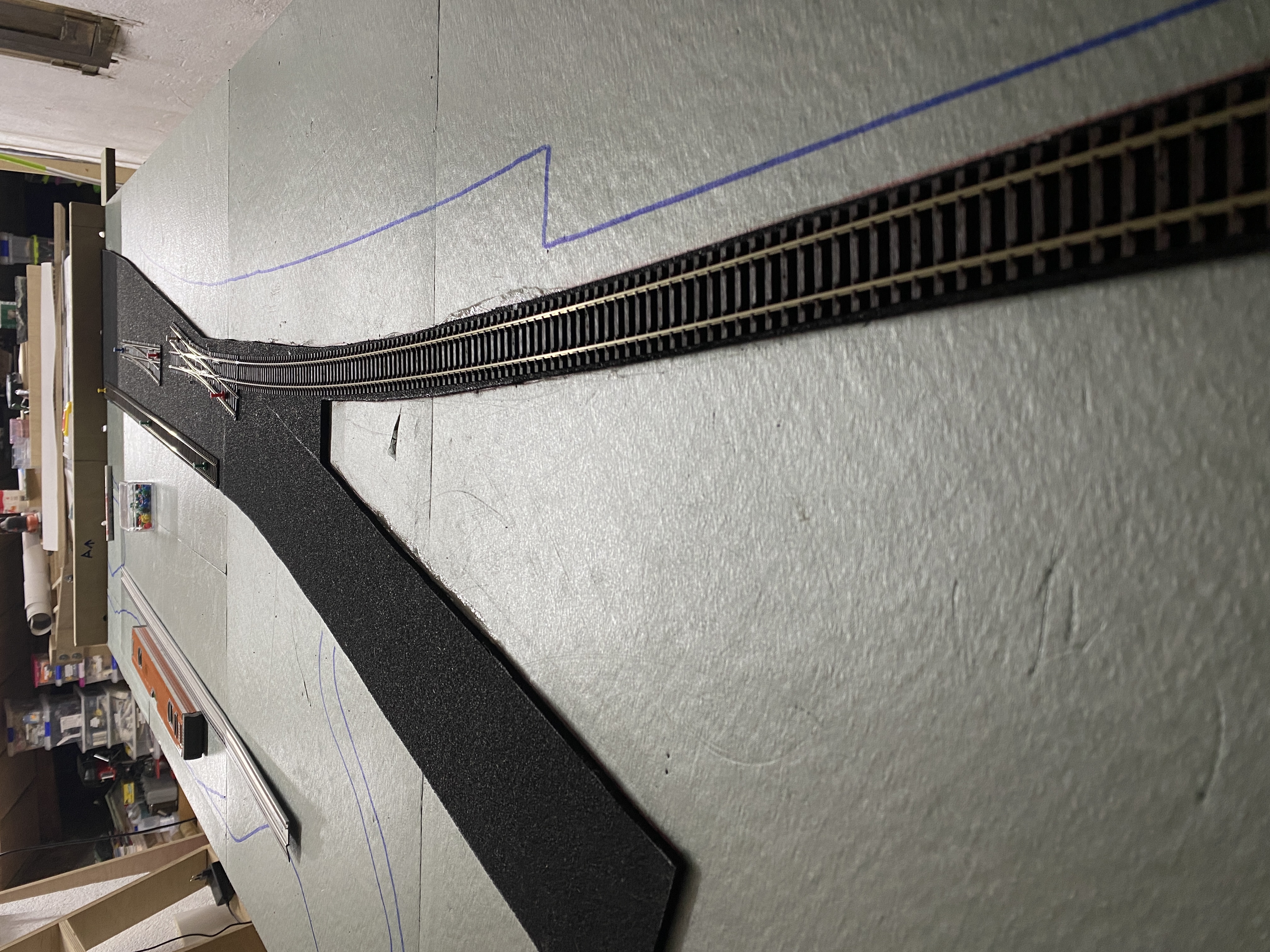

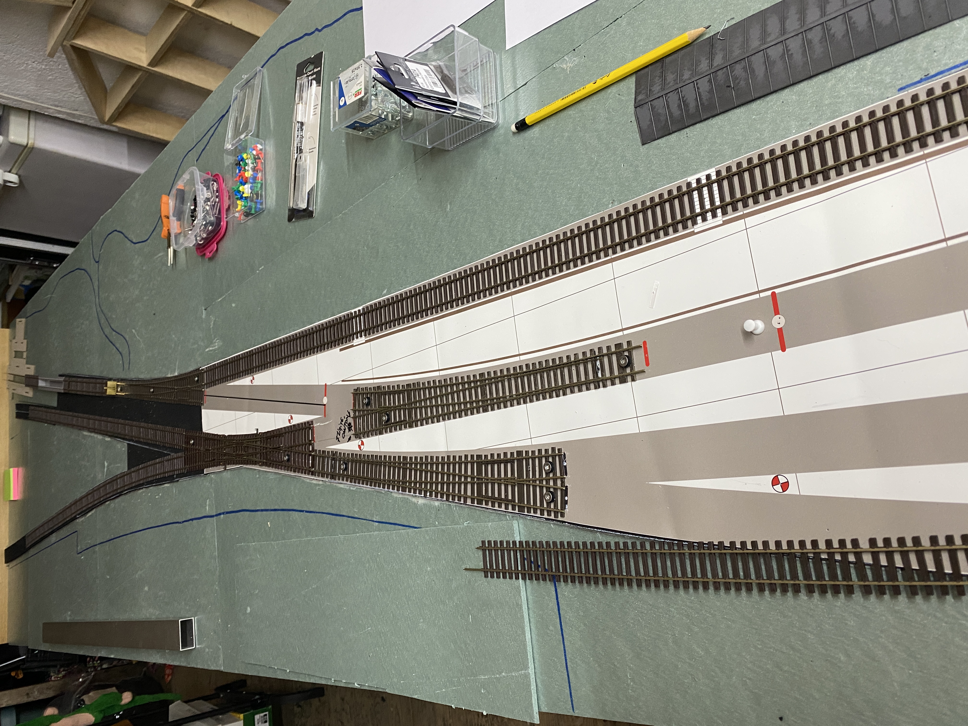

He presentado y alineado las agujas del primer módulo, también algunos tramos de vía. Como veis he puesto el plano impreso debajo pero aún así hay que hacer algunas correcciones. No obstante estoy contento con la colocación y con que la previsión del plano se aproxime muchísimo a la "realidad".

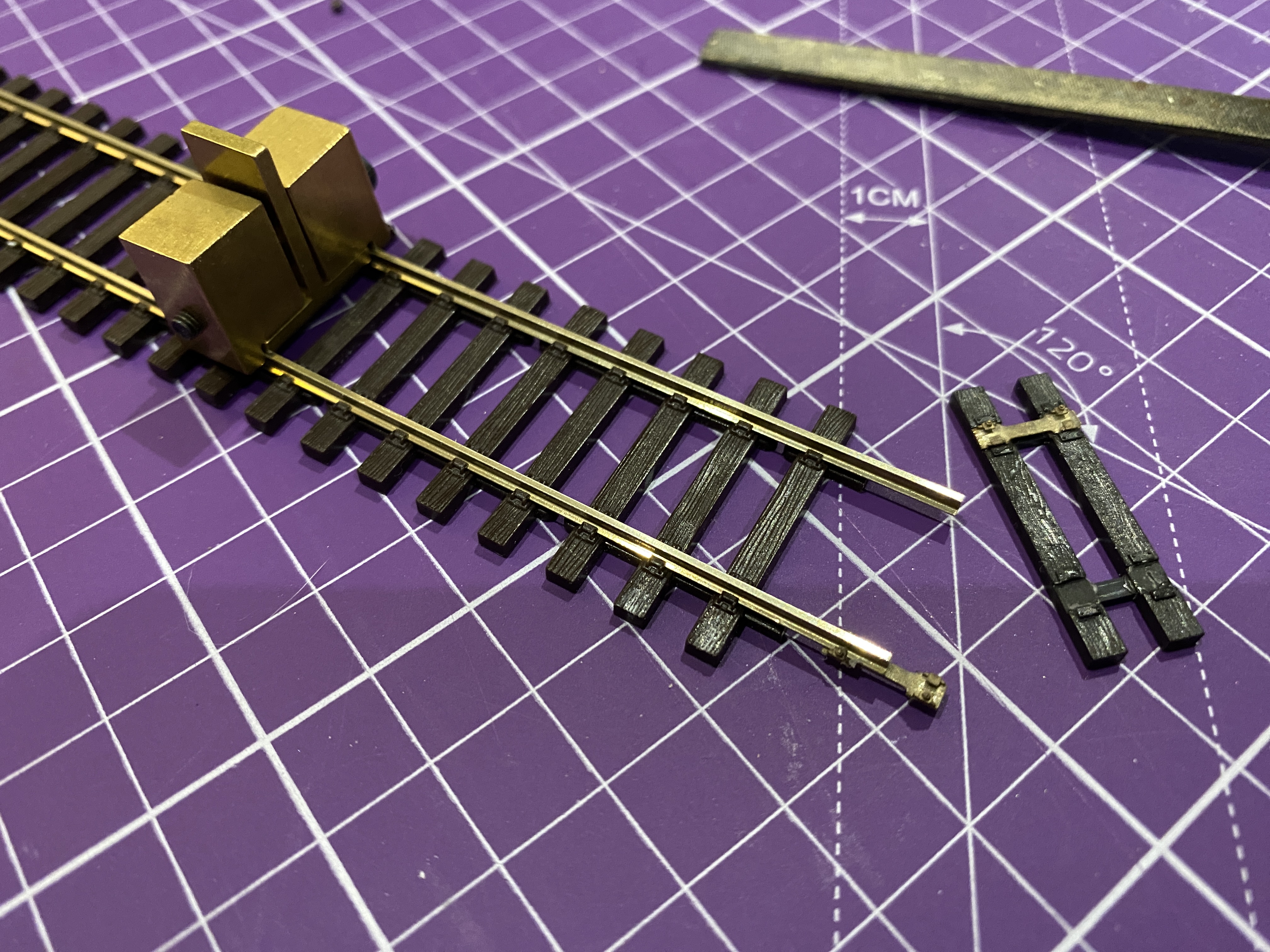

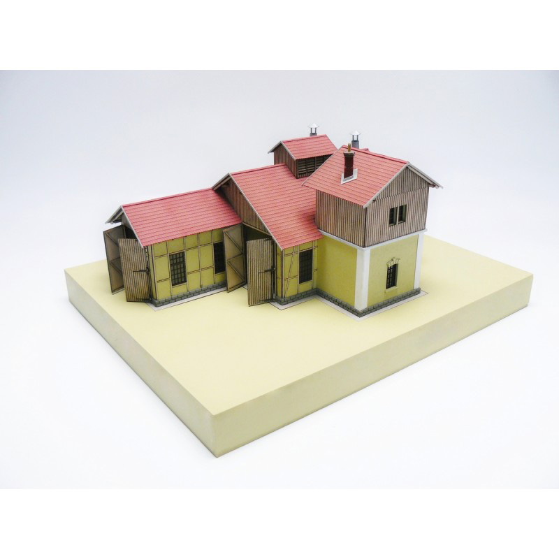

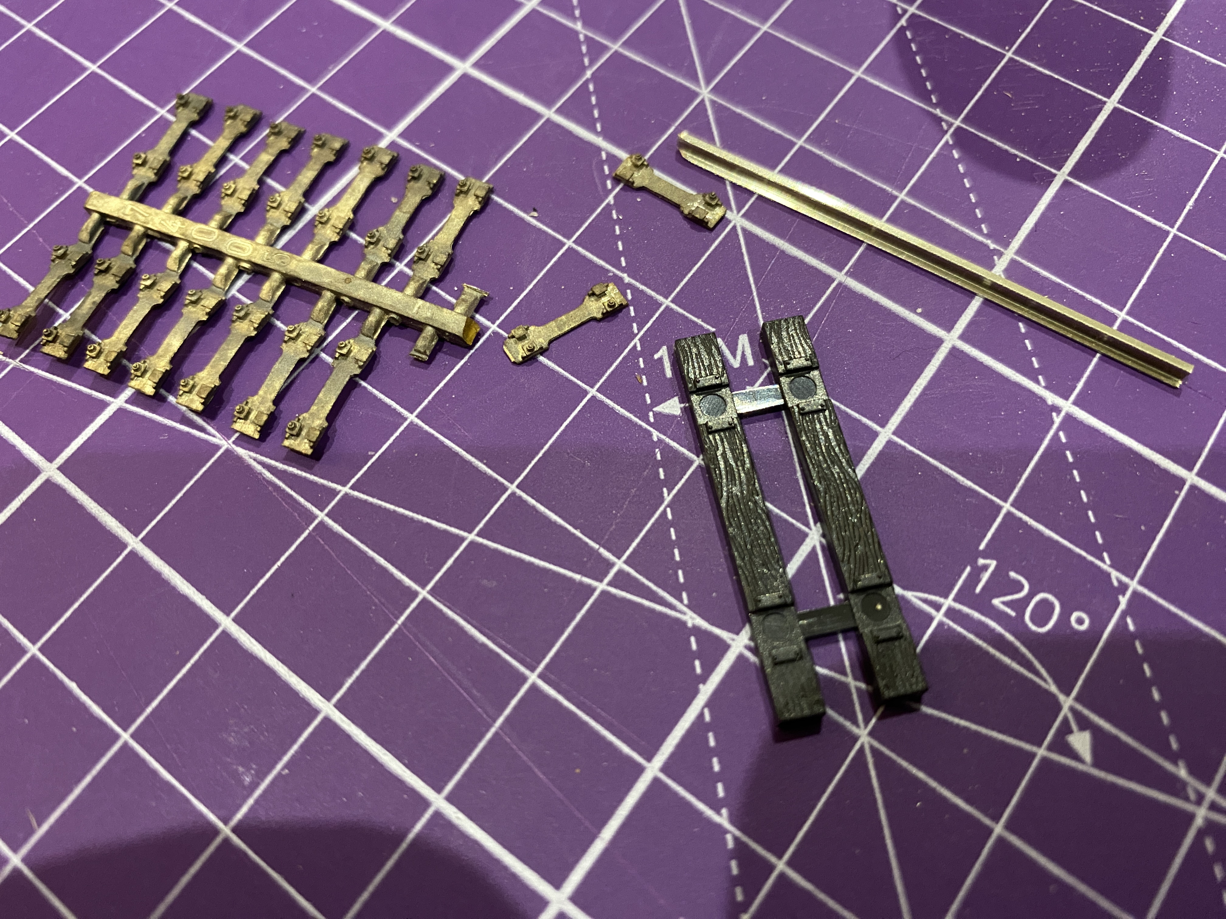

Voy a colocar un foso de inspección en la vía que conduce a la cochera y me ha dado algo de lata para mantener bien las distancias entre las traviesas, retirar otras y colocar las traviesas dobles, así que ya os imagináis que hay que quitar los dos raíles y volver a colocarlos pacientemente engarzando traviesas y el foso.
La cochera es la referencia 161017 del fabricante Igra. La había comprado para el proyecto anterior y es doble, pero yo solo voy a usar la sección más larga para las locomotoras. He pensado que como voy a darle bastante protagonismo a la zona de avituallamiento de carbón el montar una especie de pequeño circuito (ver plano en el post inicial) con unas pequeñas vagonetas (tengo las de Artitec que son muy apropiadas) no funcional y que entraría en la segunda de las cocheras como si se tratase de una empresa anexa a las instalaciones. Ya iré puliendo la idea...
Los conectores de Weinert son geniales, pero vienen bastante cerrados por lo que he tenido que disponer una pequeña sección de raíl afilada para provocar la holgura suficiente. El resultado es estupendo.
Ahora voy a ponerme con las dos vías muertas que se ven a la izquierda, a desmontarlas y colocar los los conectores y las traviesas dobles (cada 42 por lo que he visto en algún foro en Alemania) por lo que voy lento pero que no pare la diversión.
