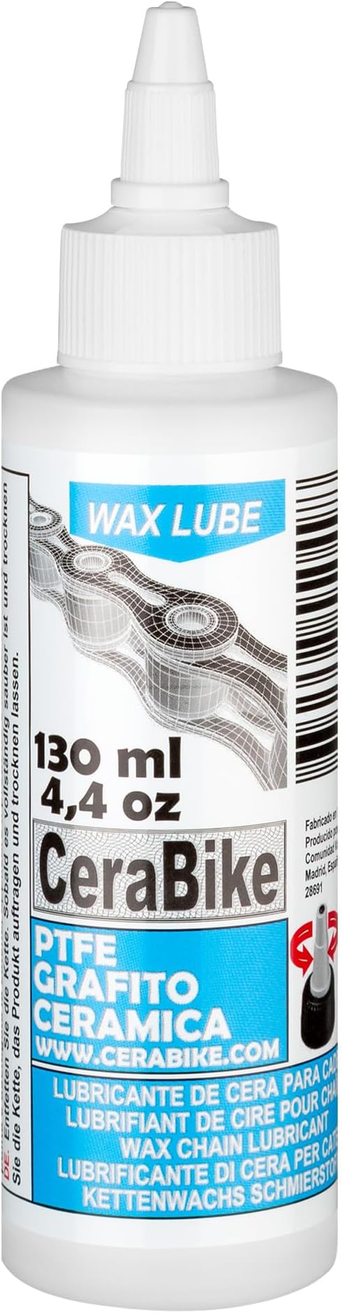

Mi hijo tiene esta grasa para su bici ,¿ podría servir ?.
Es un lubricante con micro partículas de cerámica y base de agua para evitar que se pegue polvo en la cadena.
No lo veo. La lubricación de la cadena es muy problemática y aunque vaya bien para una cosa, ira mal para otras, como la grasa de litio.
Creo que lo más versátil es la grasa blanca y el aceite de máquina de coser.

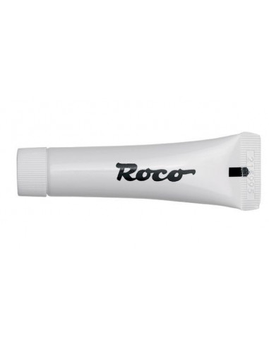

Grasa Roco 10905.
No merece la pena experimentar con otras cosas.

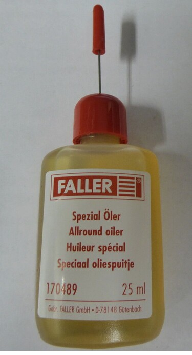

Yo grasa Trix, y aceite de Faller, que no tiene nada que ver con el de máquinas de coser o afeitadoras. El del Faller es relativamente viscoso. Y sobre todo trae la aguja de aplicación de 5cm de largo y 0,1mm de diámetro interior que llega a cualquier sitio y es casi imposible que salga mas que una microgota. No hay nada peor que engrasar de mas.

Grasa Roco 10905.
Eso es grasa blanca que lleva teflón "white grease".

Como me han preguntado por mensaje sobre el aceite Faller, la referencia es 170489 creo que lo hay en todas las tiendas de modelismo. Ojo al color rojo, porque en ese mismo envase en verde es el pegamento :shock:
Y no es nada recomendable regar pegamento por todos los engranajes.
