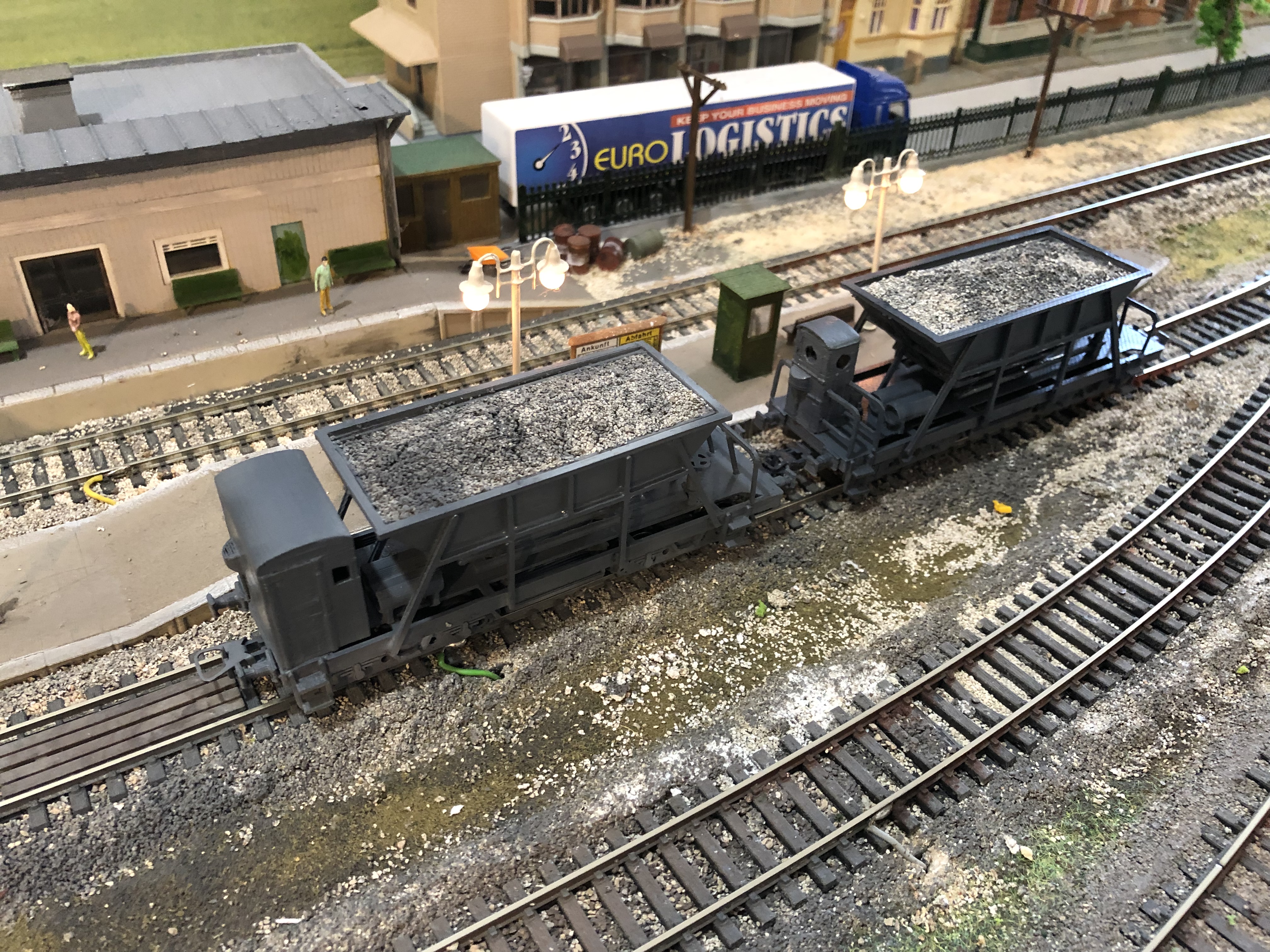

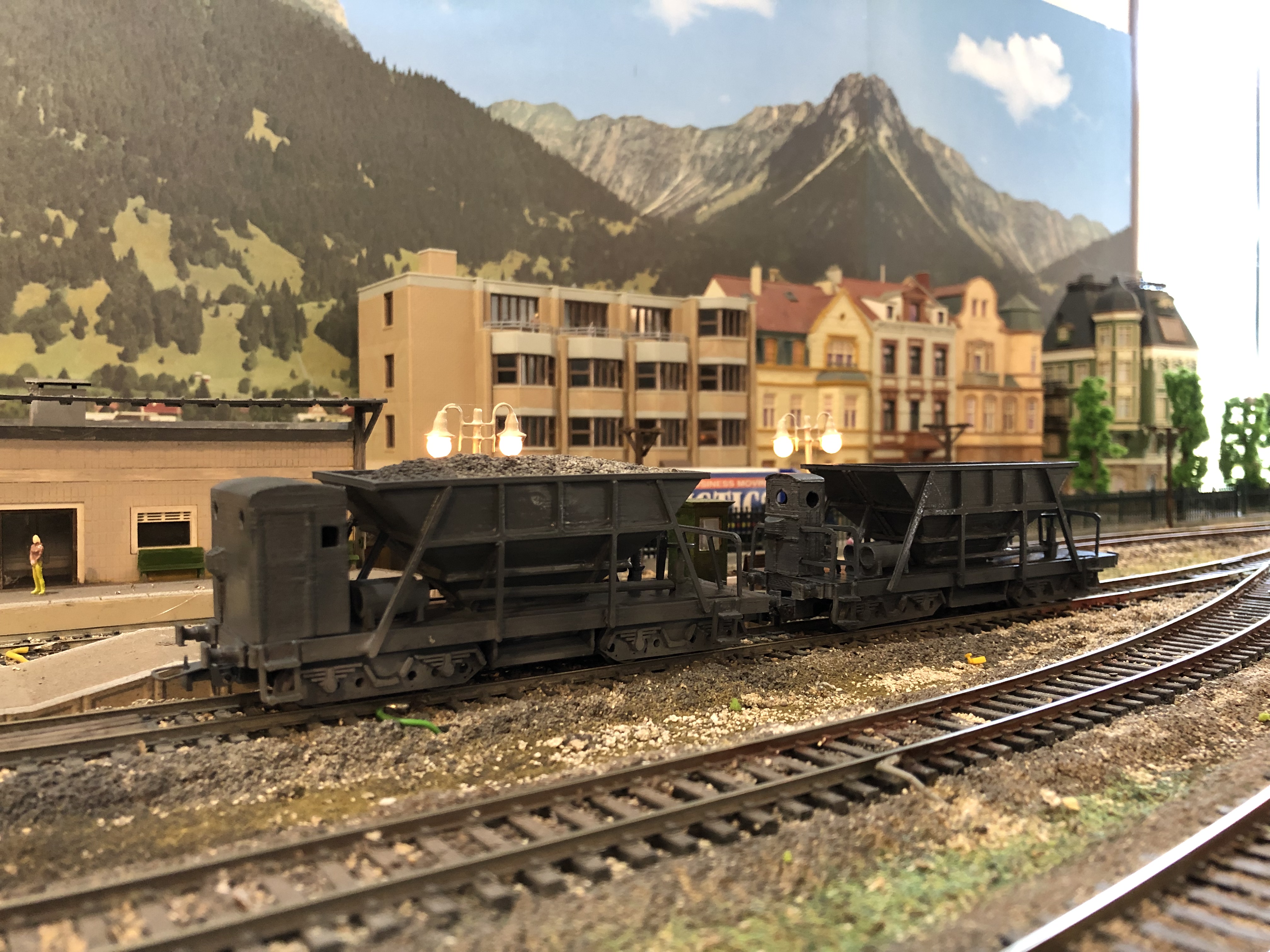

Las dos versiones de garita

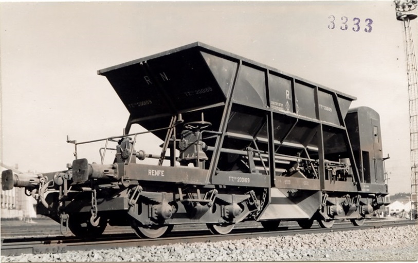

...vista posterior y de paso torre de iluminacion al fondo derecha
SALUDOS

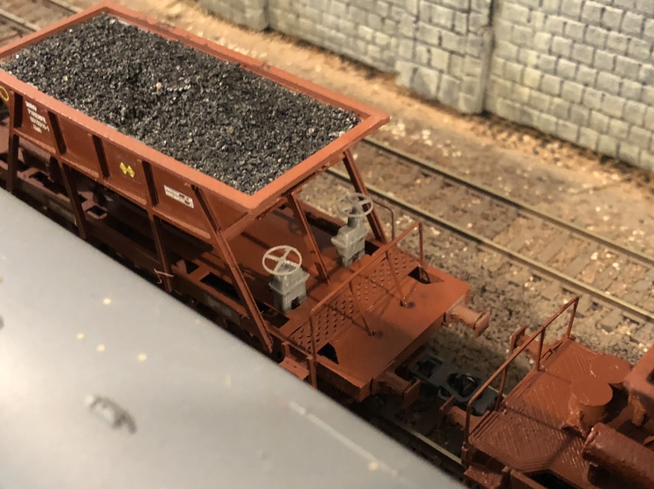

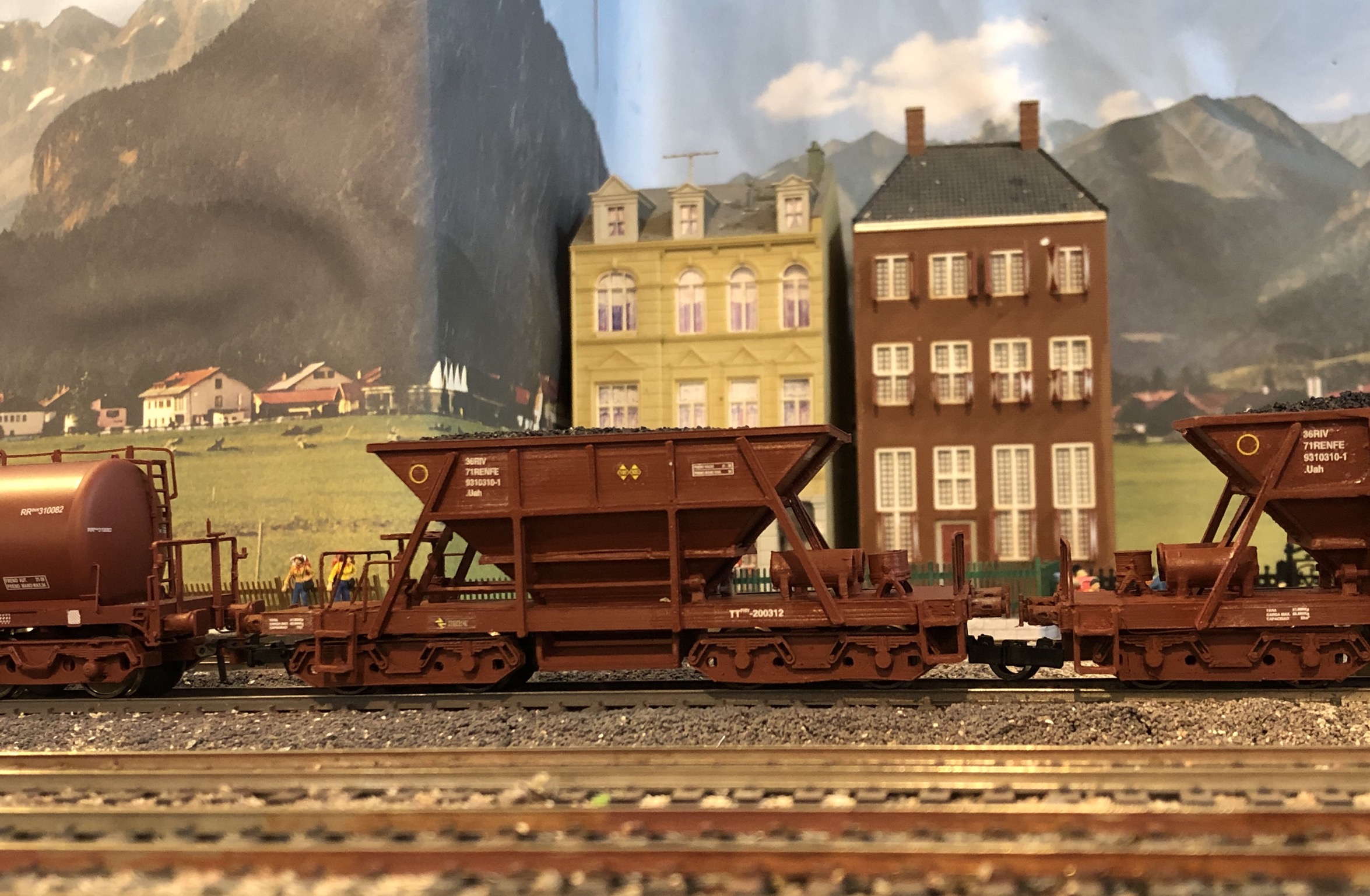

Ya con las calcas y habiendo mejorado las barandillas, topes y bogies al usar una boquilla de 0,2 en vez de la de 0,4 que trae por defecto la impresora, las calcas son de tremilitaria.

Han quedado realmente magníficas.

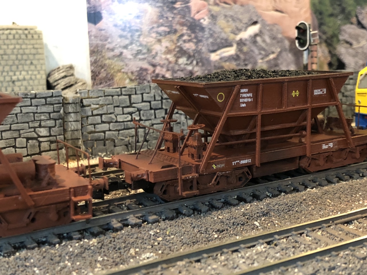

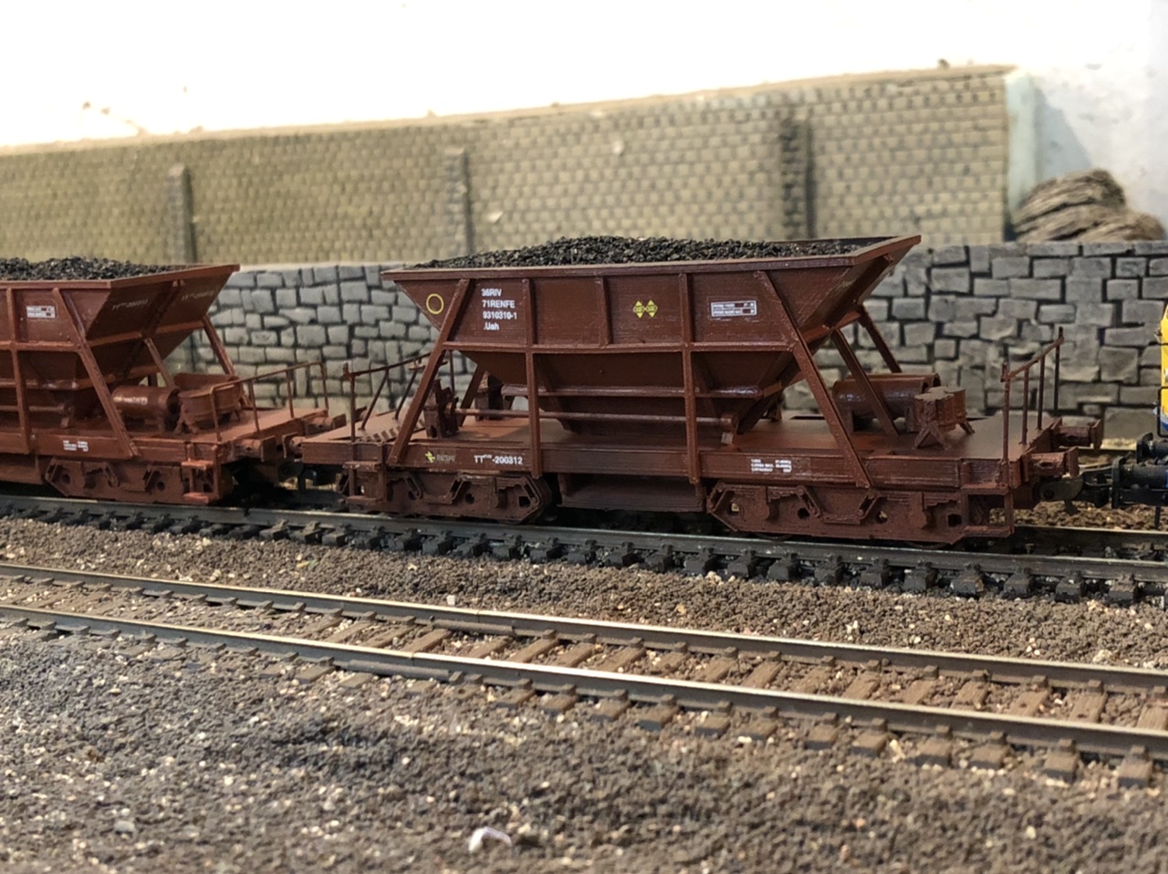

Bueno, creo que ya no voy a modificar nada más, le he rehecho el sistema de apertura, y ya ensuciada.

Puedes estar bien orgulloso: has sacado adelante el vagón más puñetero y bonito (para muchos), sin olvidarte de ninguna de sus versiones. Mucho se cacarea de la salida de este modelo de producción industrial pero no me creo absolutamente nada. Tú mientras tanto ya las estás disfrutando. Gracias por mostrar tan buen trabajo, un saludo.

¡¡Enhorabuena!!, gran trabajo, tanto de modelado 3D, como de pintado, acabado profesional.

Como dice Manuel, mucho mejor que y mas ajustado a la realidad tus tolvas que muchos de los que hacen las las marcas comerciales que on repintados. Te felicito y te animo a que continues deleitándonos con tus creaciones. Enhorabuena.
