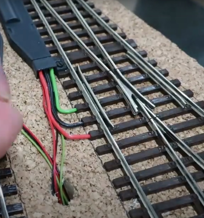

En mi caso el control de semáforos pretendía hacerlo desde los servos utilizados para los desvíos de la parte vista de la maqueta, estoy mirado los MTB Model MP5) entiendo que sus 2 salidas permiten controlar el semáforo y la otra polarizar el desvío.
Para los desvíos ocultos no utilizaría semáforos y la primera idea era utilizar los motores de ROCO 40296, que entiendo por esta imagen que permiten polarizar el corazón del desvió? Pero salen por un pico en comparación a los servos así que no se por donde tirar...

Mensajes: 7100
Confundes los motores de corriente contínua, como los MTB, con los servomotores.
No es lo mismo ni se controla con los mismos decoderes.

Mensajes: 20
Registrado: 28 Jul 2016 21:14
Llevas razón, estuve viendo los SG90 Micro Servo y me hice un lio...
