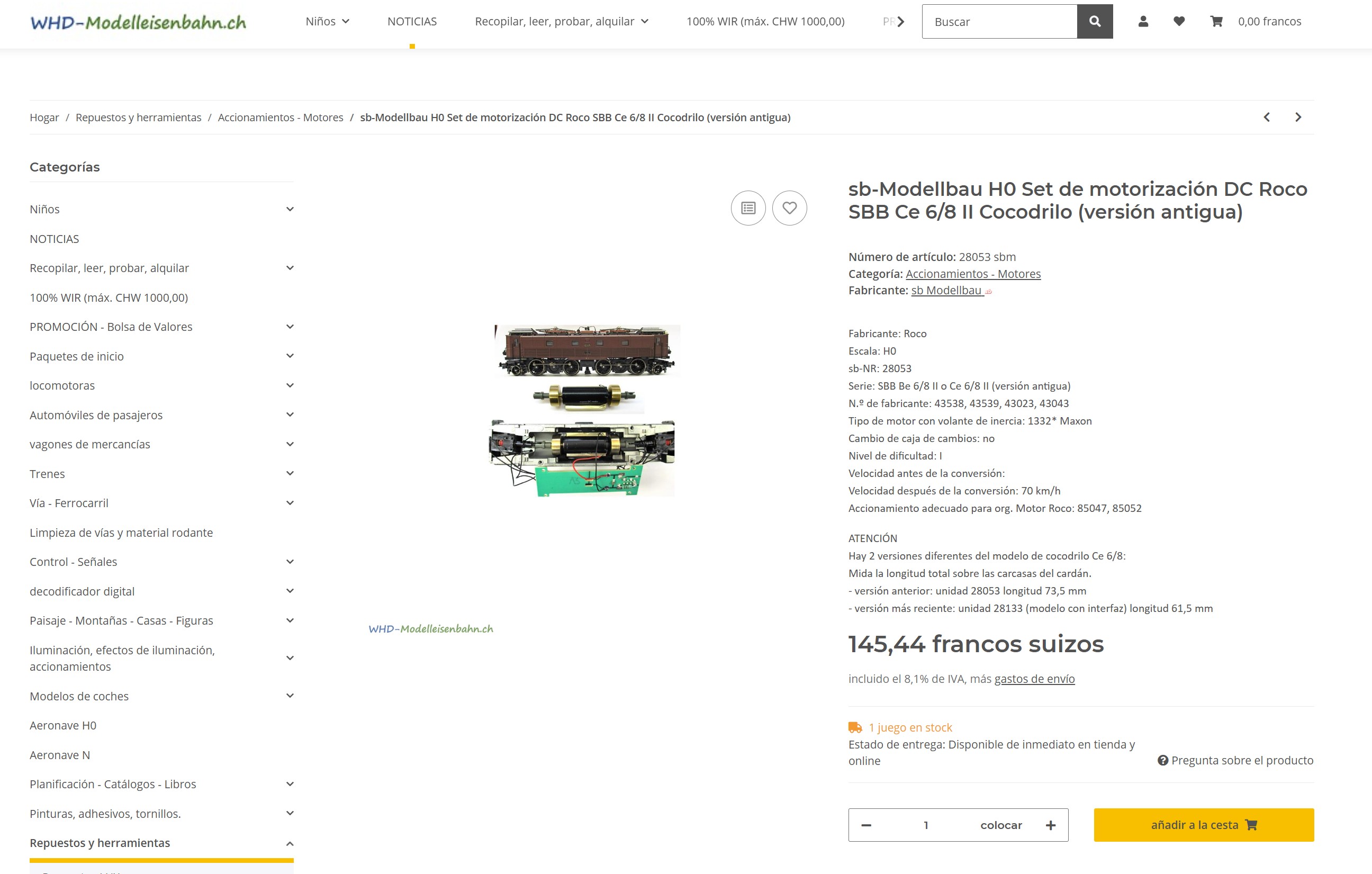

Hola ,,aver si alguien me puede ayudar o arrojar algo de luz ,,voy a cambiar el motor de la kokodrilo y no encuentro la pieza por ningún lado ,,es la ref. 85047 ,,agradecería me echará alguien una mano ,,muchas gracias ,,

Buenos días.
A ver si éste pudiera valer
https://whd-modelleisenbahn.ch/sb-Modellbau-H0-DC-Motorisierungssatz-Roco-SBB-Ce-6-8-II-Krokodil-alte-Ausfuehrung
Pone que "Accionamiento adecuado para org. Motor Roco: 85047, 85052" y tienen 1 en stock

Mejor cómpralo directamente en SB-moldelbau, que es espacio Segen y las transferencias online, o pagos deben ser gratuitos y en euros.
https://www.sb-modellbau.com/details/H0 ... odil_28053

Muchas gracias ,,estaba loco ya con el tema ,,
