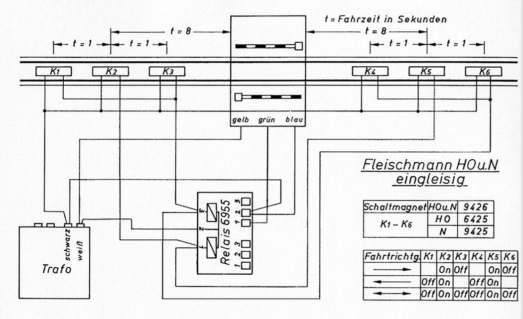

Para una vía única con trenes circulando en ambas direcciones necesitas 6 puntos de detección.
En maquetas con vías de dos carriles de corriente contínua necesitas de otros sistemas de detección de trenes pues no sirven las "vías de contacto" que se usan en maquetas de vías de tres carriles de corriente alterna.

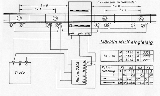

Mira el esquema de las vias "Arnold". Los reed son los detectores K1a K6.

Fantito gracias, lo q no se es adaptar este esquema a vias fleischmann seria para una sola via y entonces segun tu seria poner una patilla del reed al punto 1 y la otra patilla al punto 2 ????? y se necesitan 4 contactos reed para sustituir las vias de contacto k1-k2-k3-k4 ???''????? gracias

El esquema para las vías Fleischmann es este:
Los reed se ponen donde los K1 a K6.

Muchisimas gracias Fantito, menos mal q siempre estas ahi, si por ejemplo fuese para una via de una sola direccion serviria solo con 4 reed no??? , lo q no entiendo muy bien aun es como es la secuencia el por q de tantos reed seguidos.

Fantito y por q hacen falta tantos de detectores ????????????????????? cual es el proceso q hacen

Mira el cuadro de abajo a la derecha. Verás que para una vía bidireccional hacen falta seis detectores (off-on-off---off-on-off).

Lo vi Fantito pero no lo entiendo muy bien por q por ejemplo en una solo direccion de izda a dcha emplea los detectores k2-k3 y k5-k6
on-off y on off
osea al pasar el k2 q es q sube la barrera ????? y acontinuacion el k3 la baja ????? es asi ???

El paso a nivel vale cualquiera q este motorizado, pero lo q me extraña es q pise dos reed antes de llegar al paso haciendo un off y un on yo pensaba q con un solo reed q diera la orden de bajar barreras antes de llegar a ellas y otro reed despues de pasar el paso que mandara subirlas seria bastante Fantito

El paso a nivel vale cualquiera q este motorizado, pero lo q me extraña es q pise dos reed antes de llegar al paso haciendo un ON y un OFF yo pensaba q con un solo reed q diera la orden de bajar barreras antes de llegar a ellas y otro reed despues de pasar el paso que mandara subirlas seria bastante Fantito

Es un paso a nivel pensado básicamente para las vías de Märklin que los contactos de las vías son direccionales.
Se pueden poner los reed descentrados y el imán de las locomotoras también descentrados de manera que que se pueda diferenciar el sentido de circulación de los trenes.
Yo lo que haría sería el de poner el paso a nivel en el centro de un tramo de vía con detección en todo el tramo por medio de un detector de consumo. Este tramo debe de ser algo más largo que el tren más largo que vaya a circular y poner un consumo en el final del tren. Si es tren es muy largo, también pondría un consumo en medio del tren.
