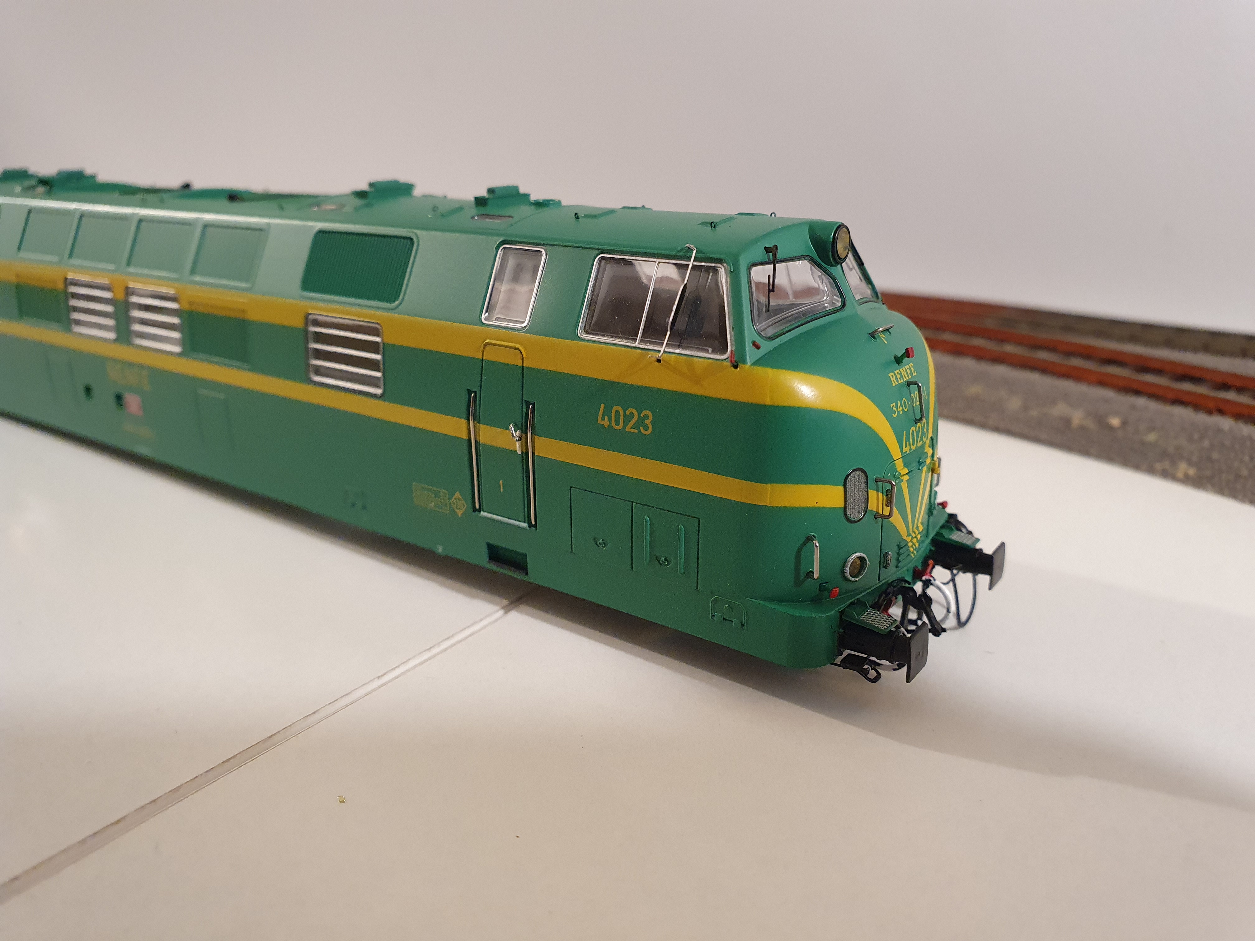

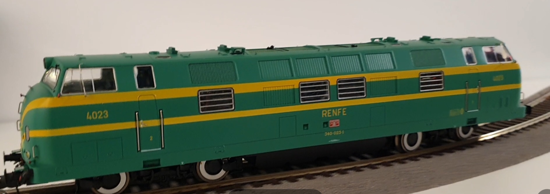

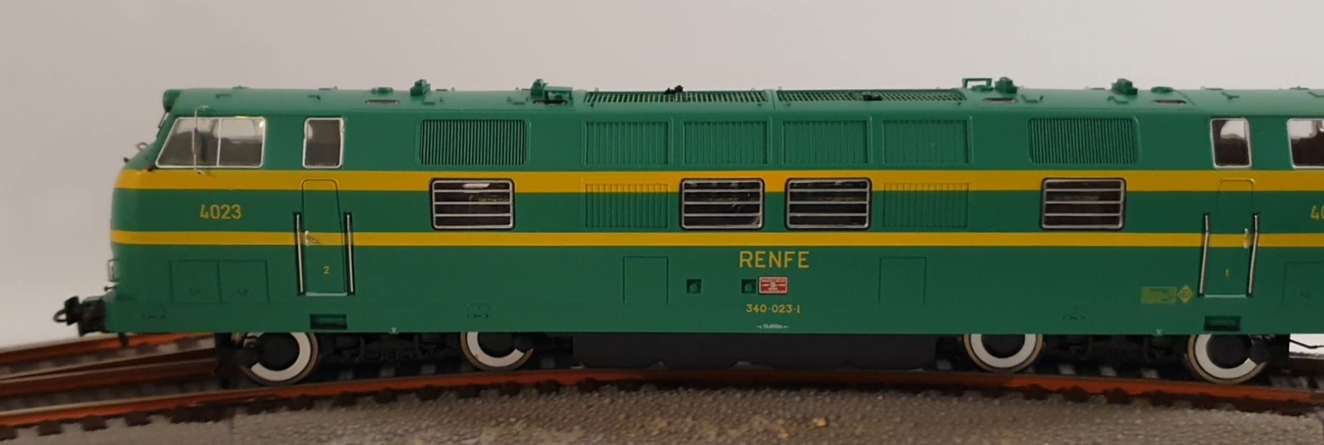

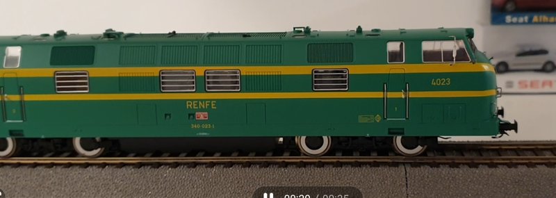

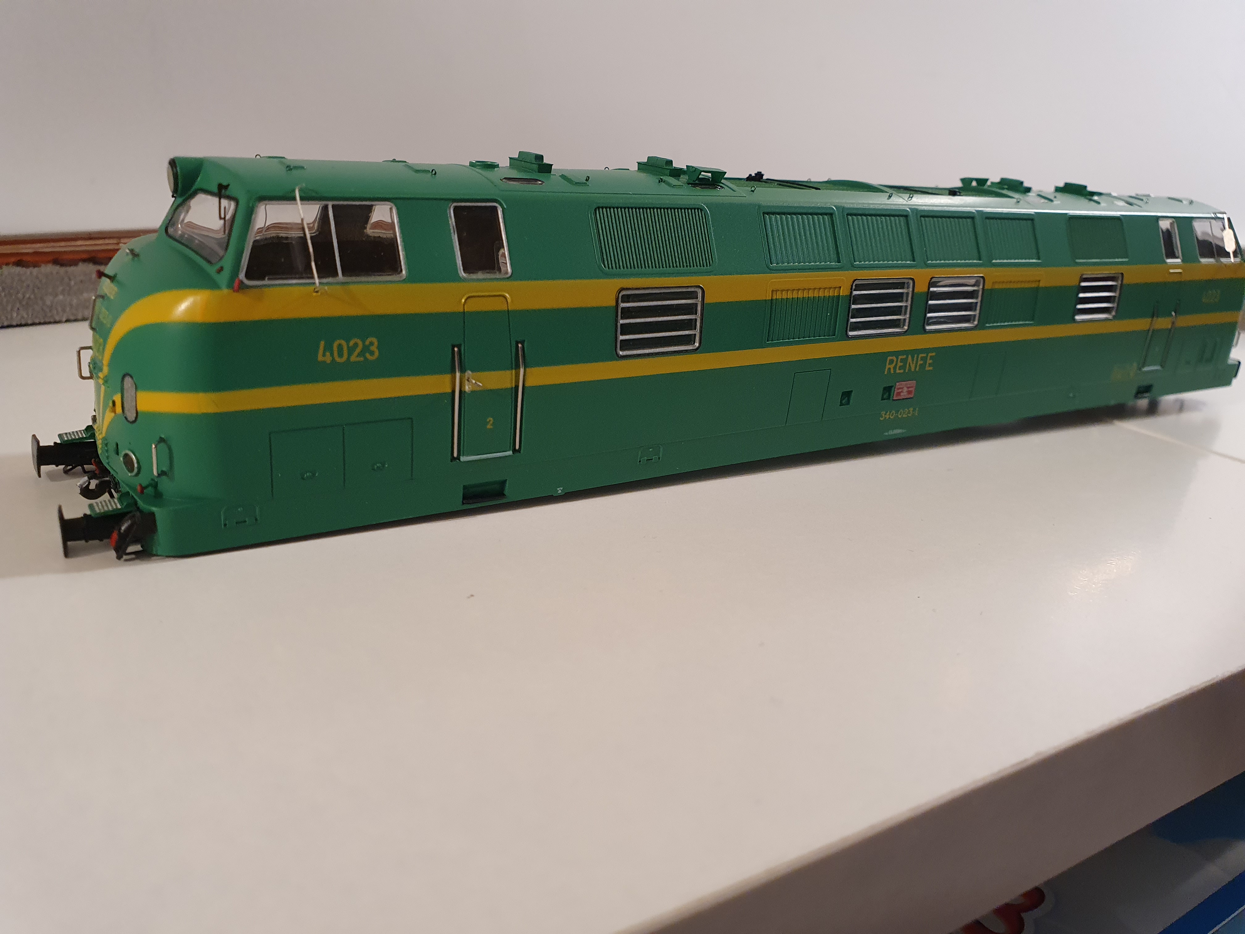

He comprado la carcasa de una 340 de Mabar, viene completa de detalles. Por tamaño sólo encaja y muy bien, con el bastidor de una 354 de Electrotren (supongo que también valdría una 353).
Sabiéndo que no se corresponde con los bajos y bogie de una 340, la verdad que no queda demasiado mal, y desde luego mucho más real que la 340 de Roco.
¿se os ocurre algún chasis mejor?

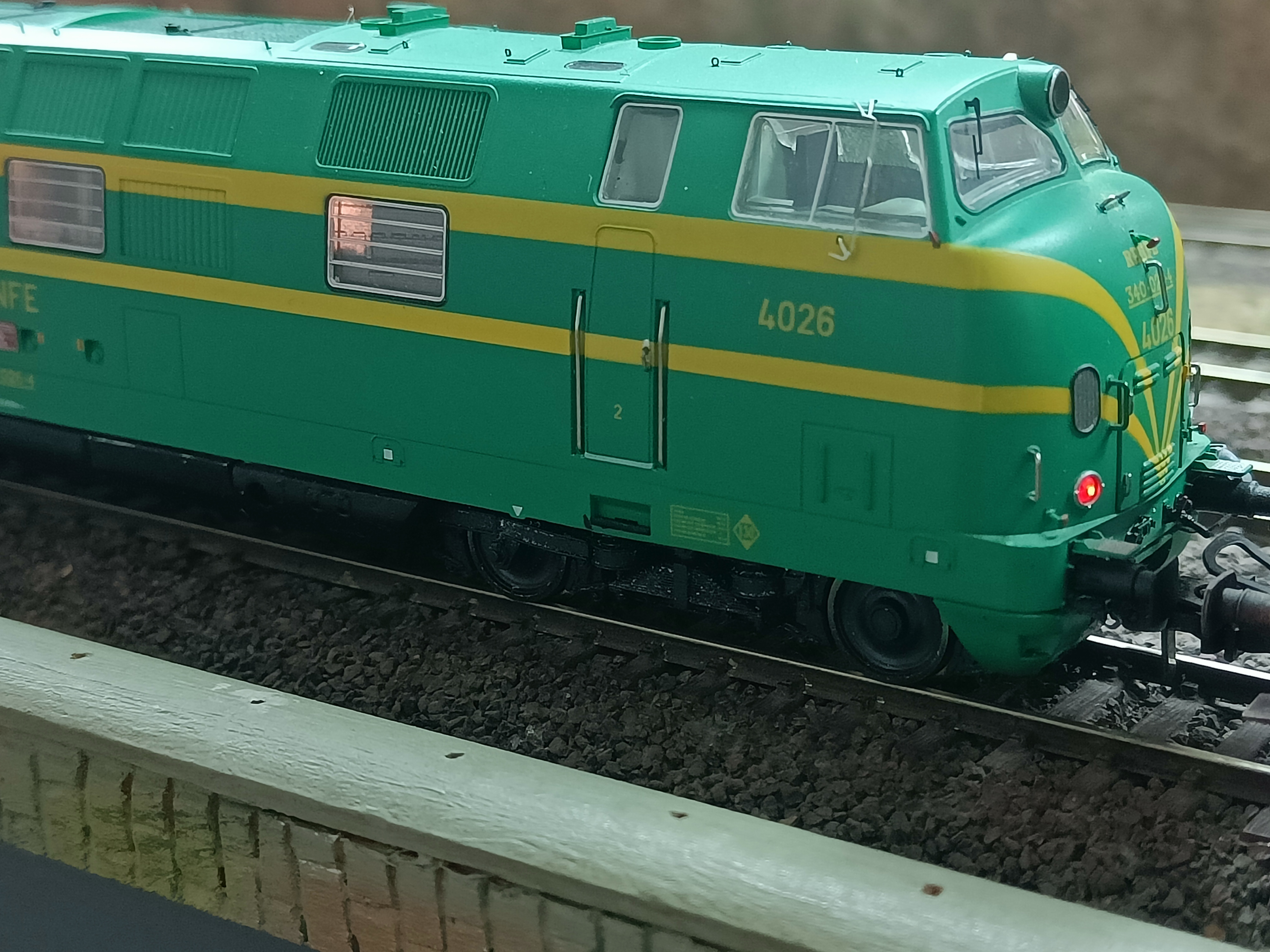

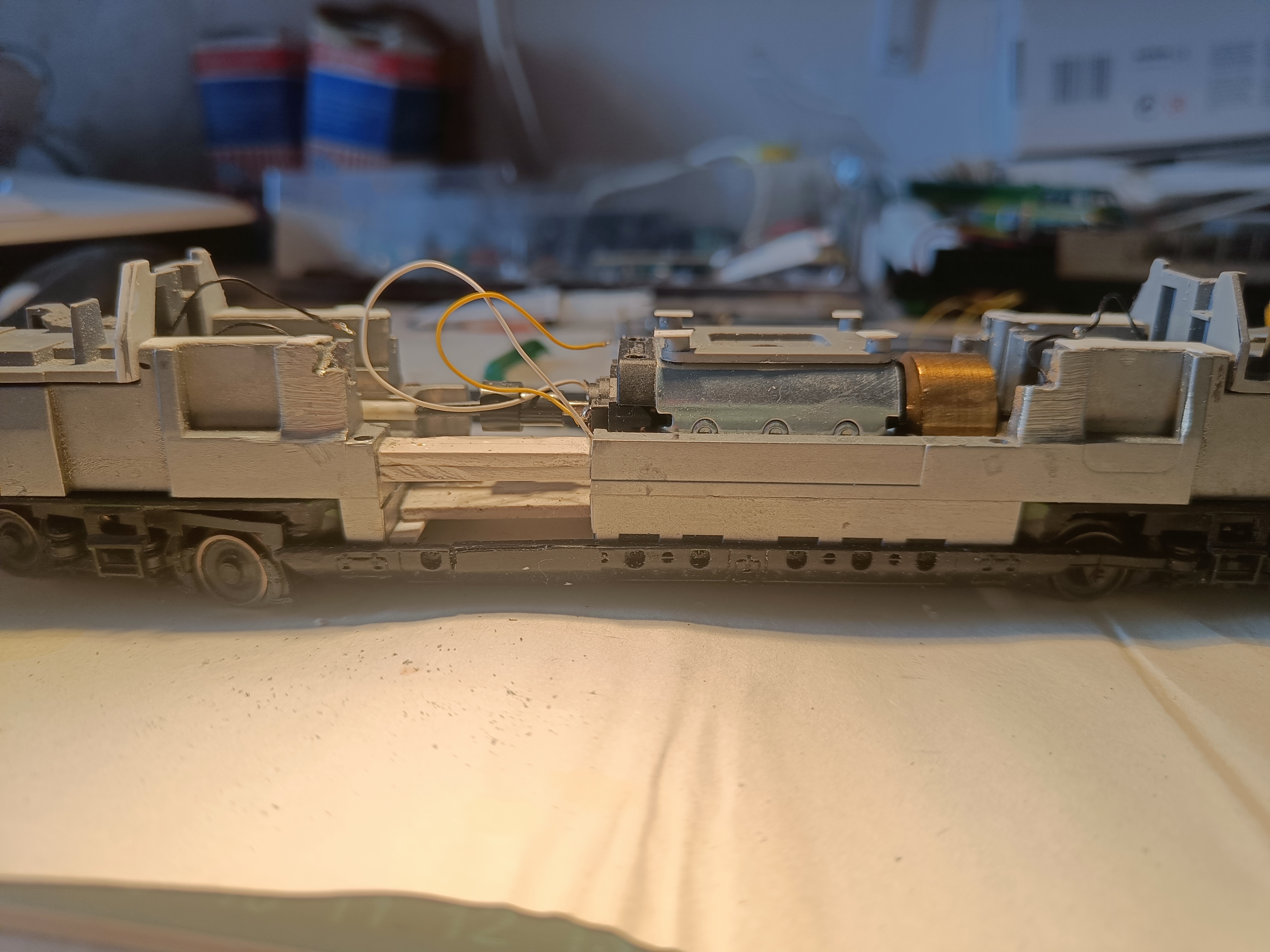

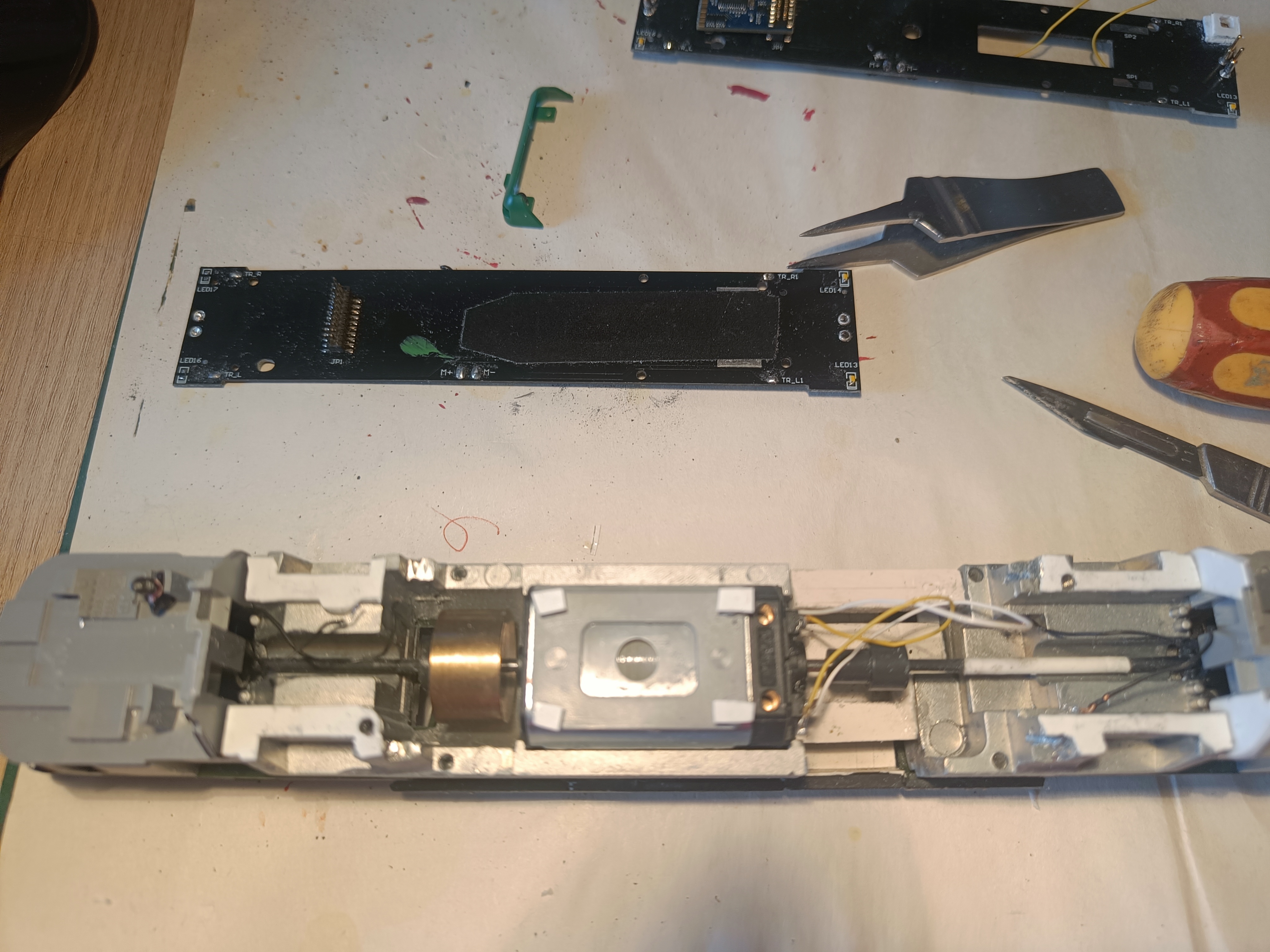

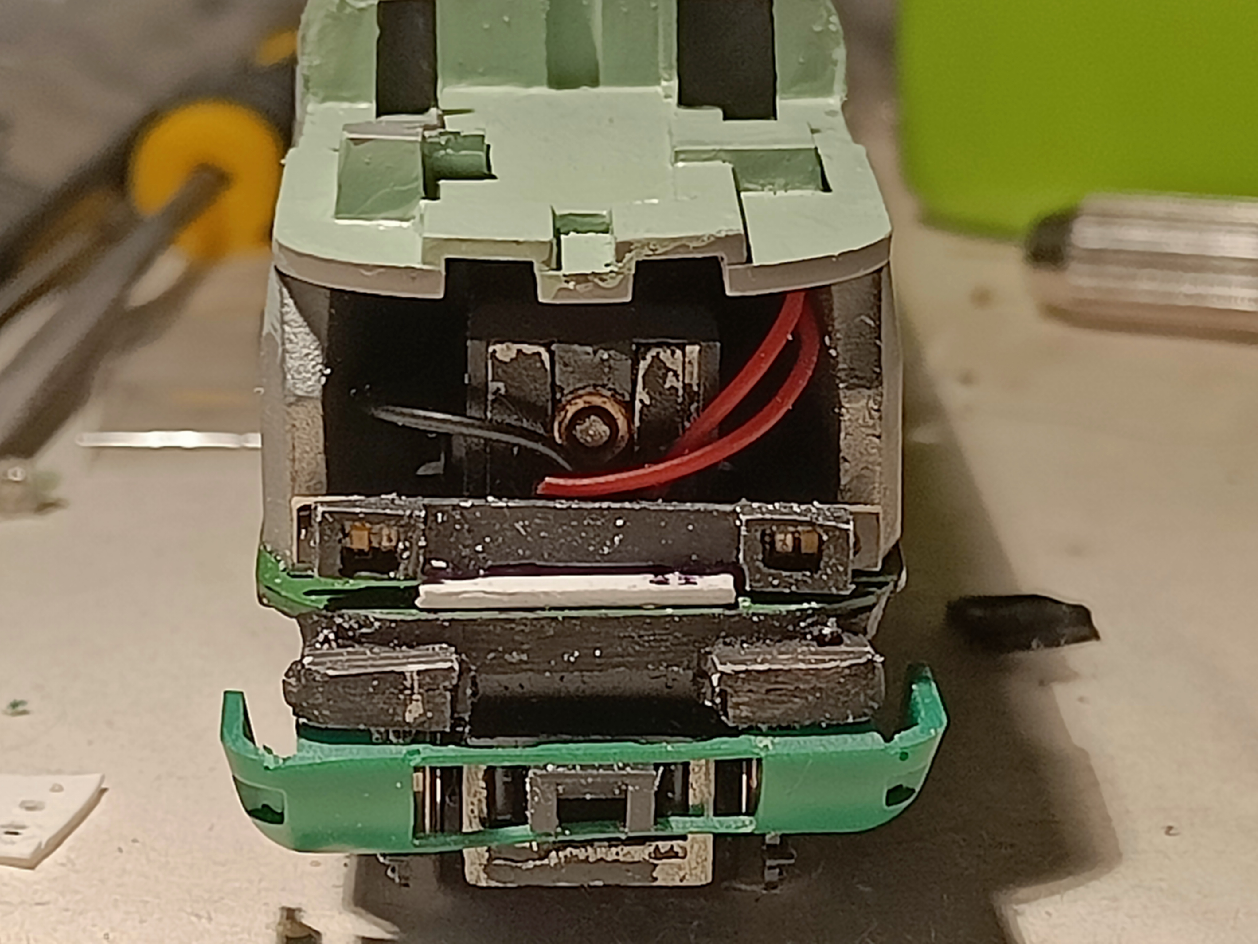

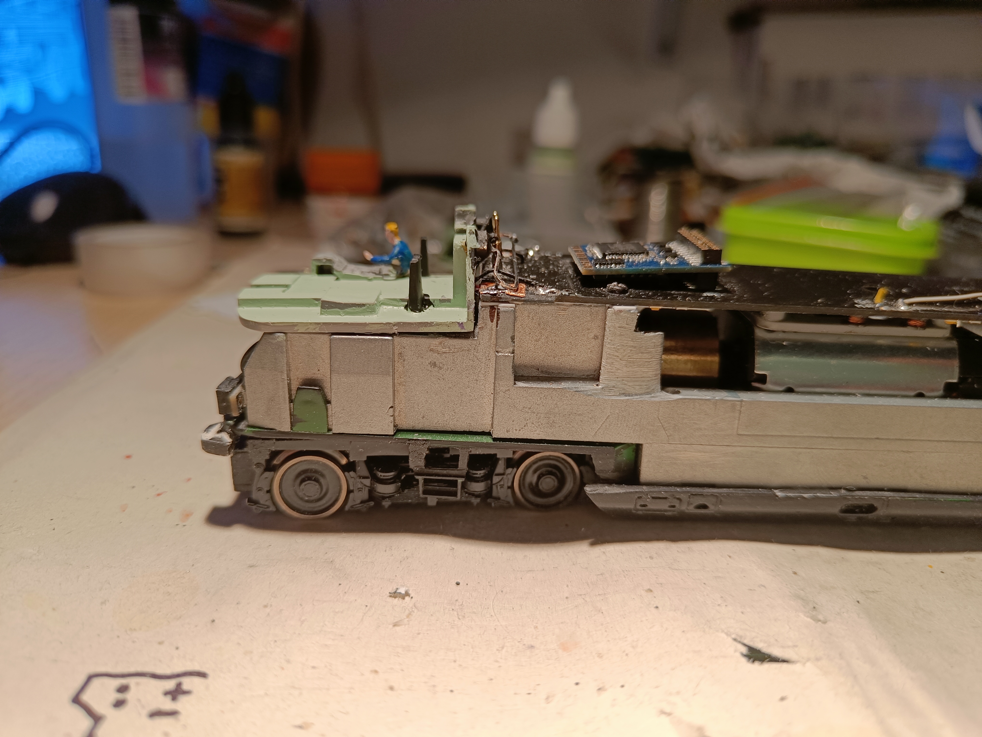

Mensajes: 873
Registrado: 22 Nov 2009 20:57

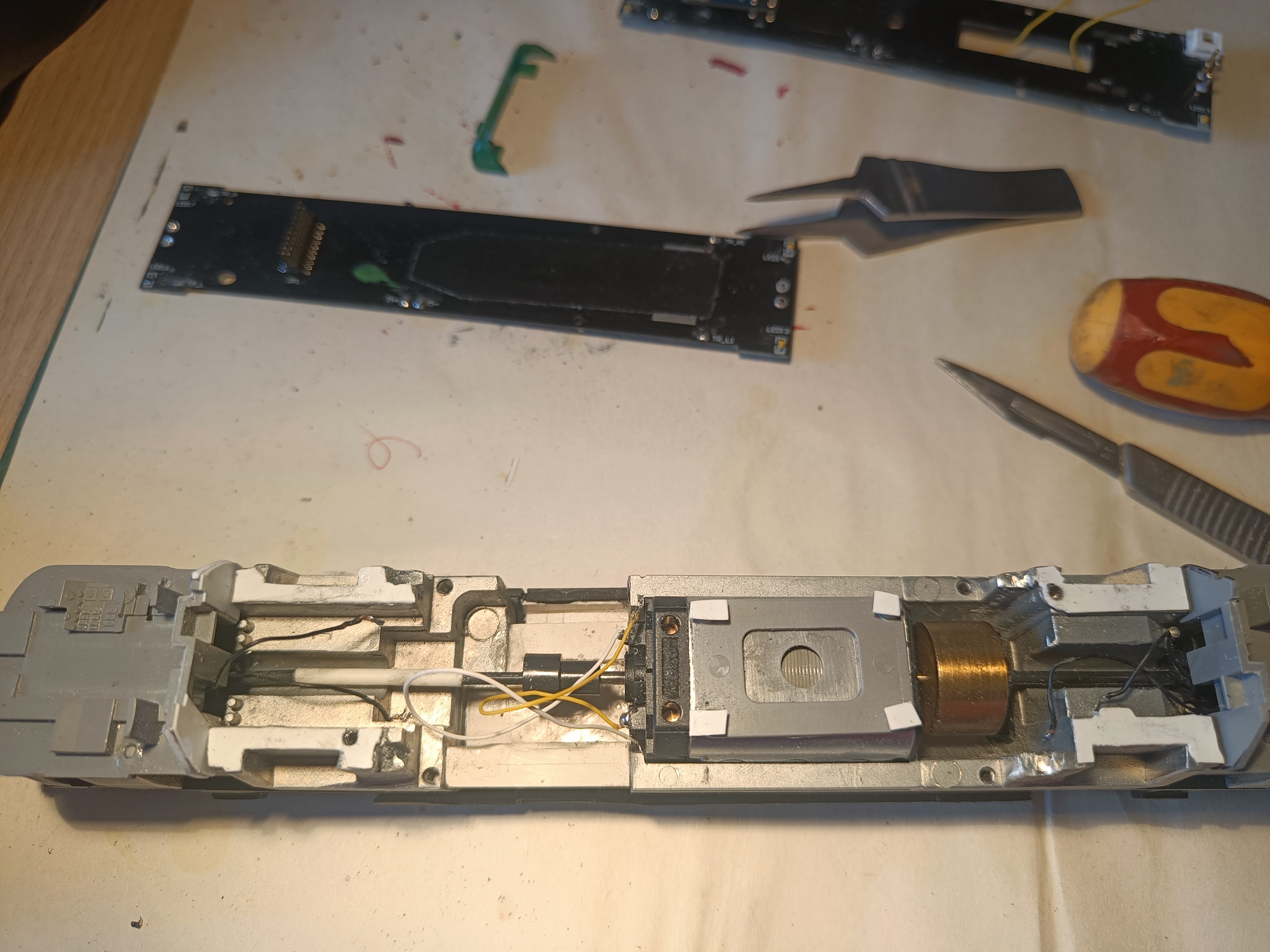

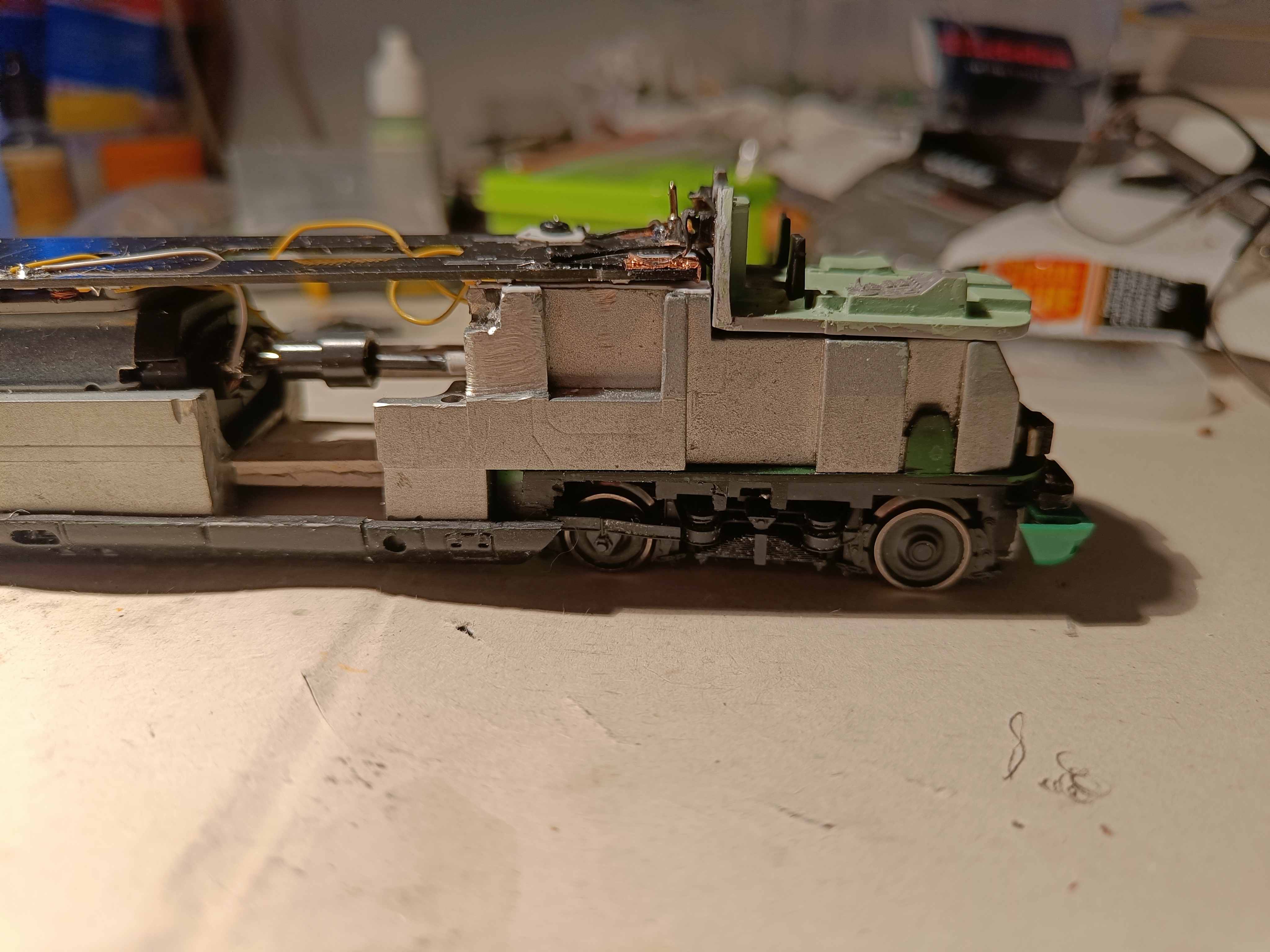

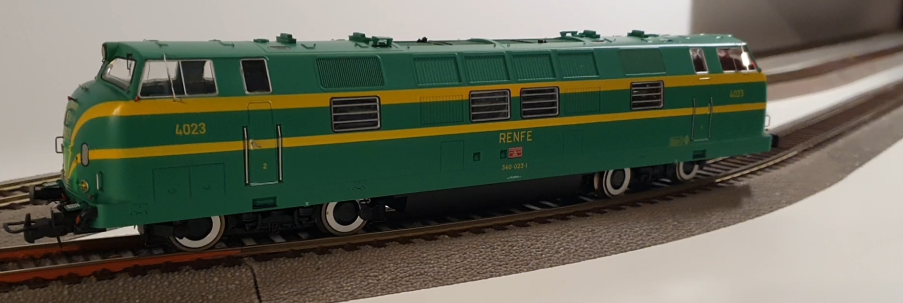

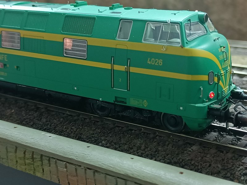

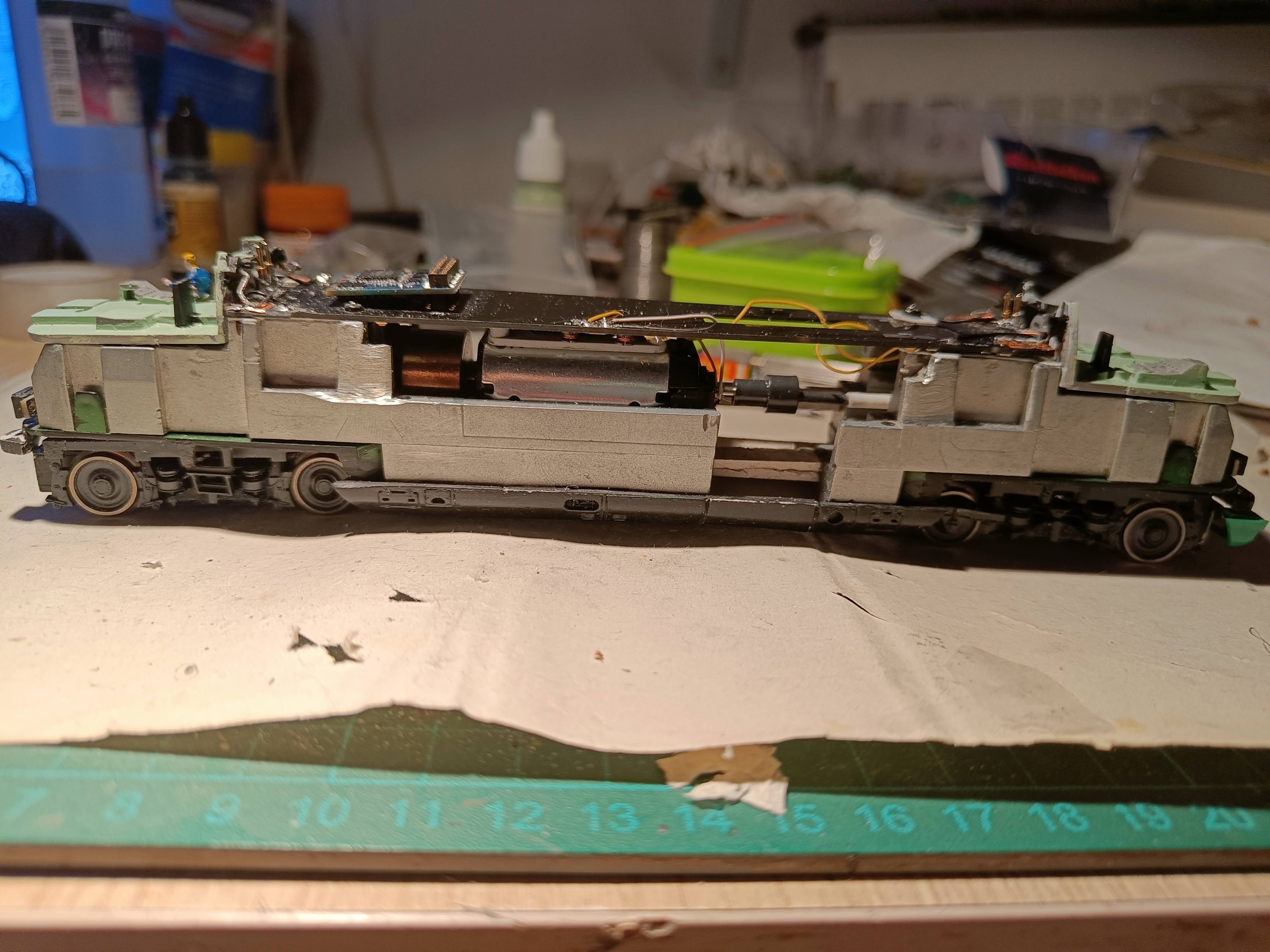

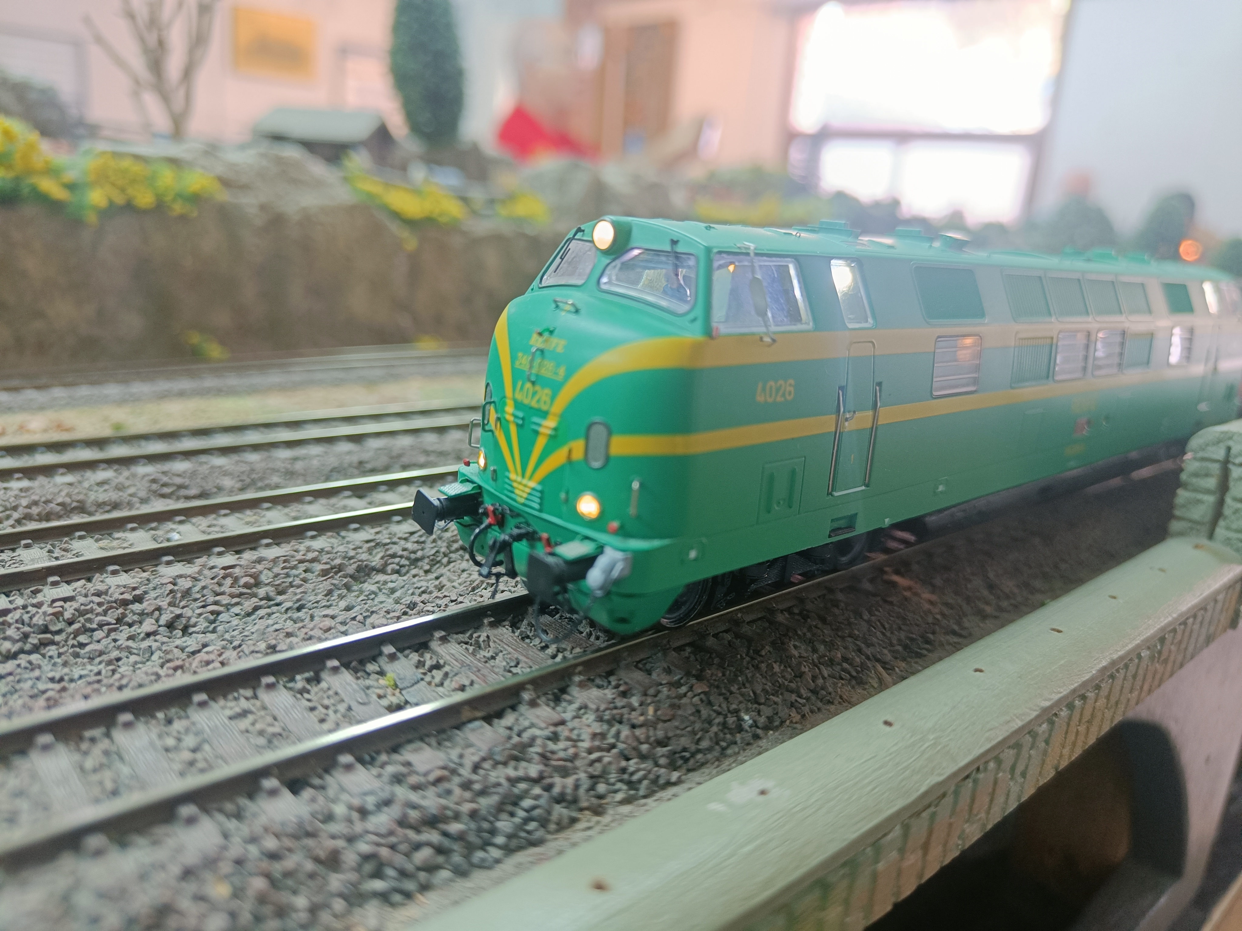

Yo me monte una 340 con mecánica roco 340 y carcasa de 340 Mabar,sirve la placa de la 340 Mabar y por supuesto el sistema de luces para los pilotos,la verdad esque me va mejor que la Mabar auténtica,es Roco la mecánica,y me corre más que la Mabar, siempre me quejado de la poca velocidad de la 340 de Mabar.
Te pegas una buena currada,pero vale la pena,te queda una locomotora impresionante :D
Ánimo,se puede hacer ,hay que estudiarlo y ponerse ;)

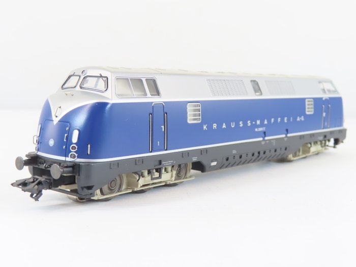

Mensajes: 315
Ubicación: Madrid o Zamora
Registrado: 02 Jun 2014 16:52
Creo que algún modeslista utilizo el chasis de la V300, la medida exacta o casi de nuestra torpedo y le quitó el eje del medio sin tracción ya que tiene rodaje CC y no BB. La fabricaron Lima y Märklin - Trix, no sé si hay algún fabricante más. No hay que hacer cirugía.

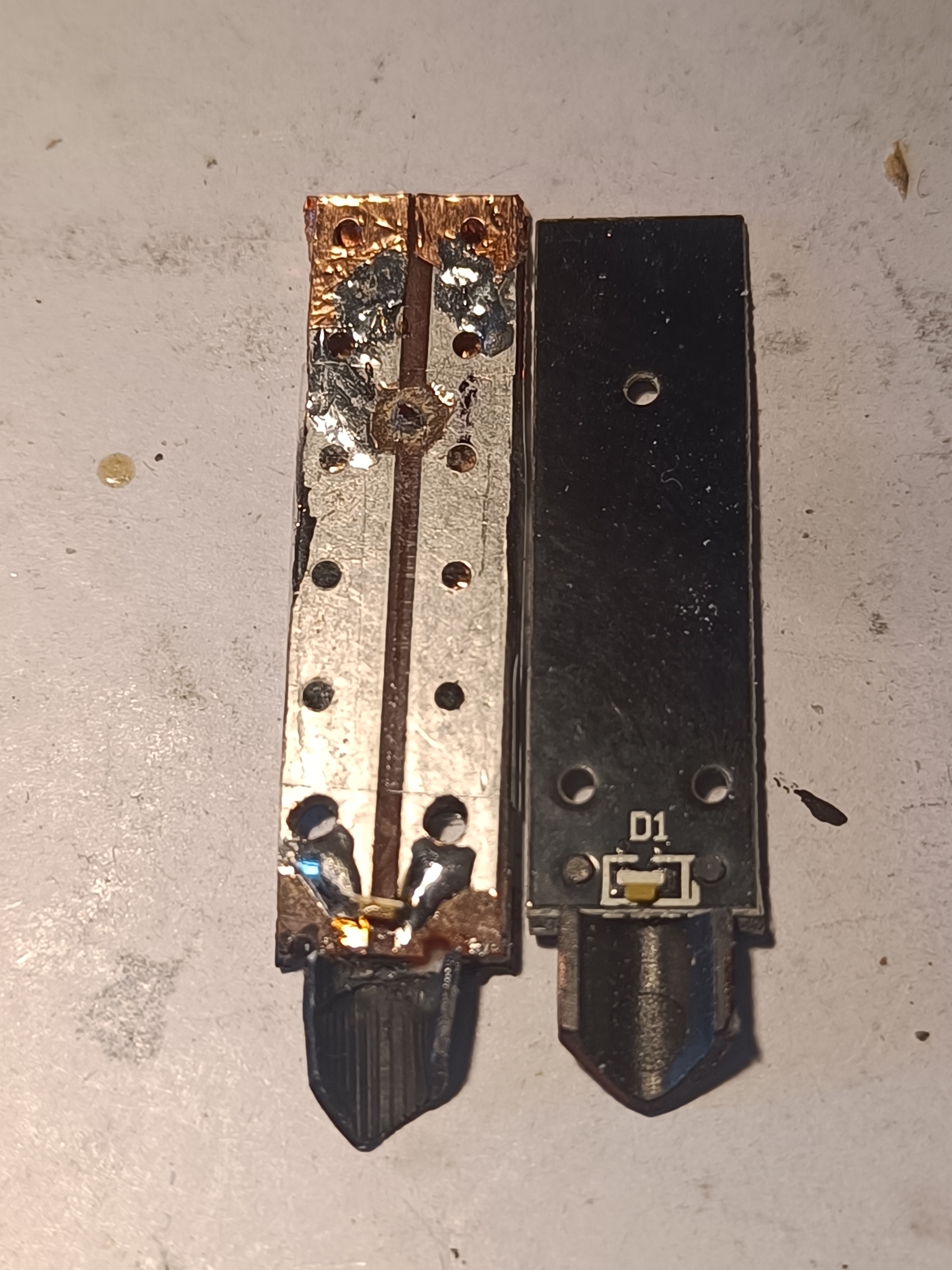

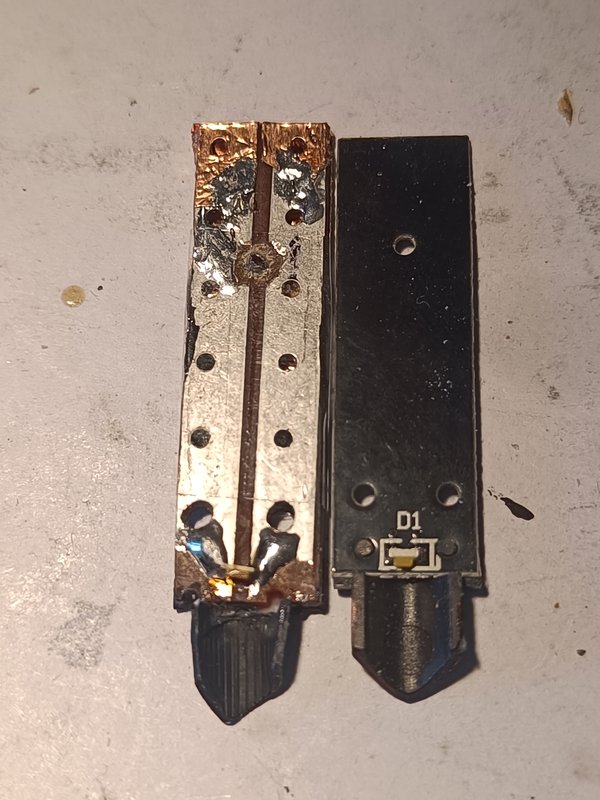

Mensajes: 873
Juanito,creo que entra bien,pero no lo sé seguro,pero claro,se te quedan los boguies muy atrás,y no puedes poner cinemática,ni luces,mi 340 Mabar/Roco,lleva toda la electrónica de la Mabar, tuve que copiar y hacerlas iguales las mismas piezas,para colocar la iluminación,tiene iluminación de cabina,de pasillo,y sus pilotos frontales

Gracias a los dos.
Lo de la V300 parece una solución fácil y adecuada.
