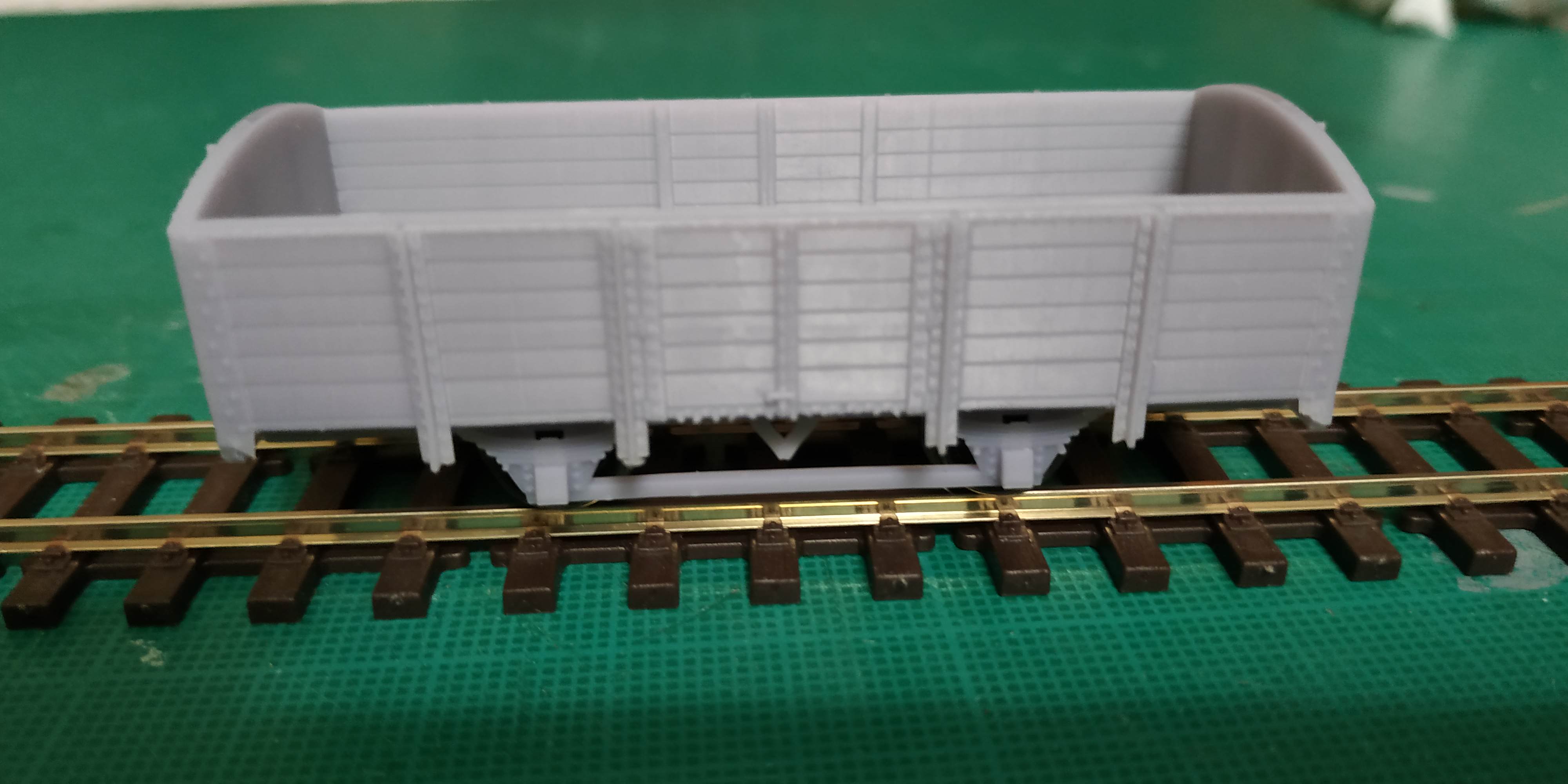

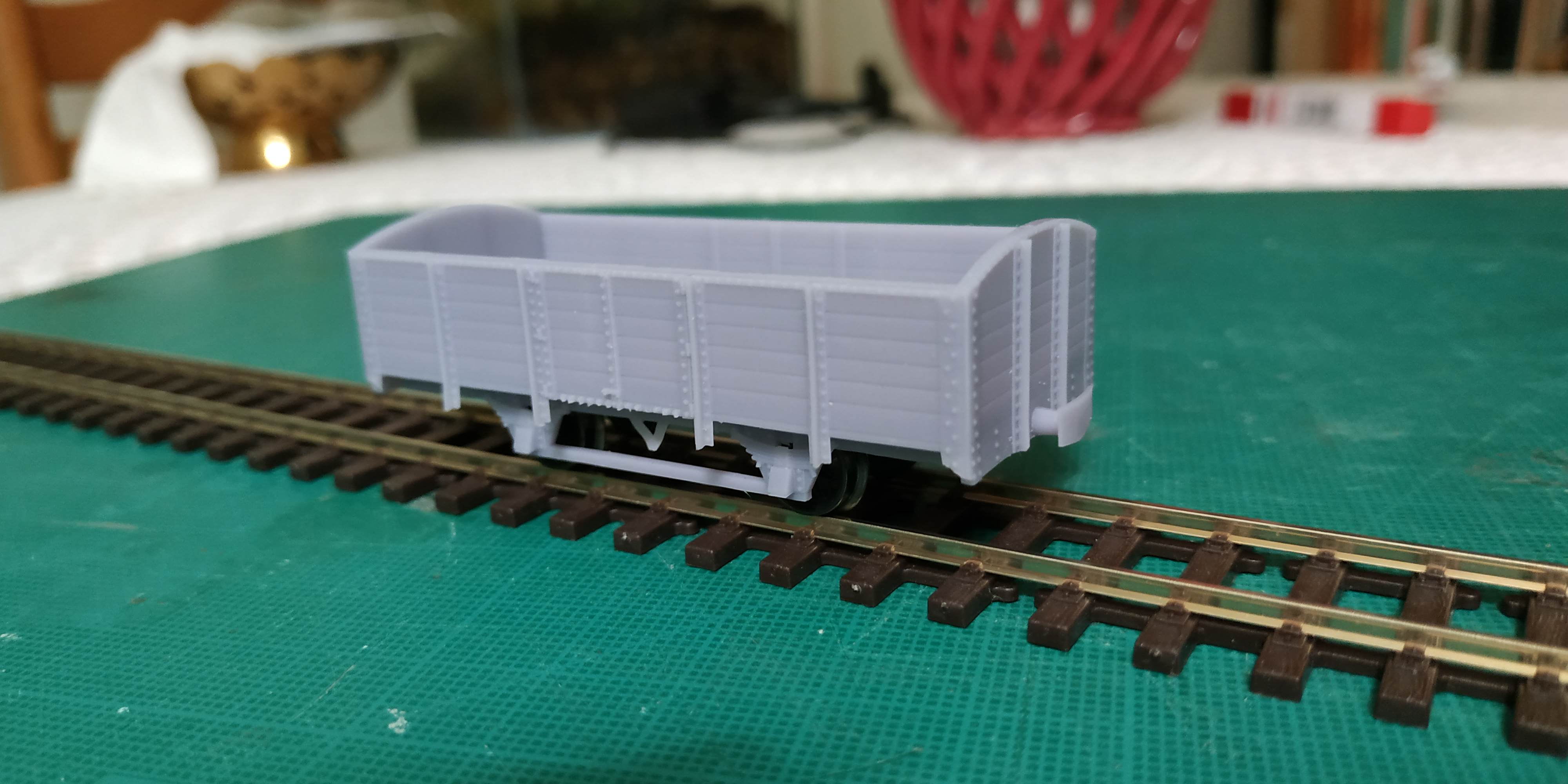

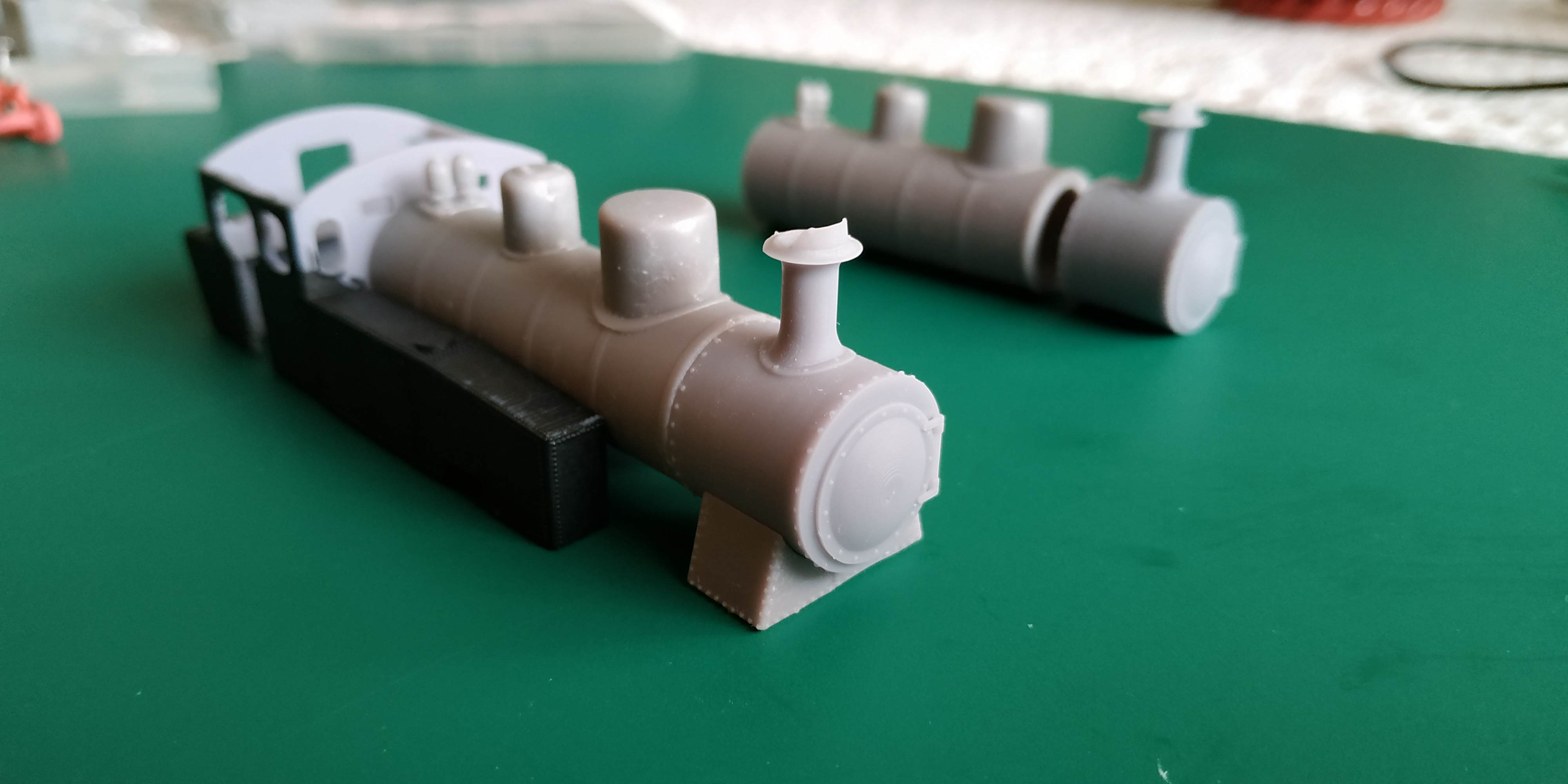

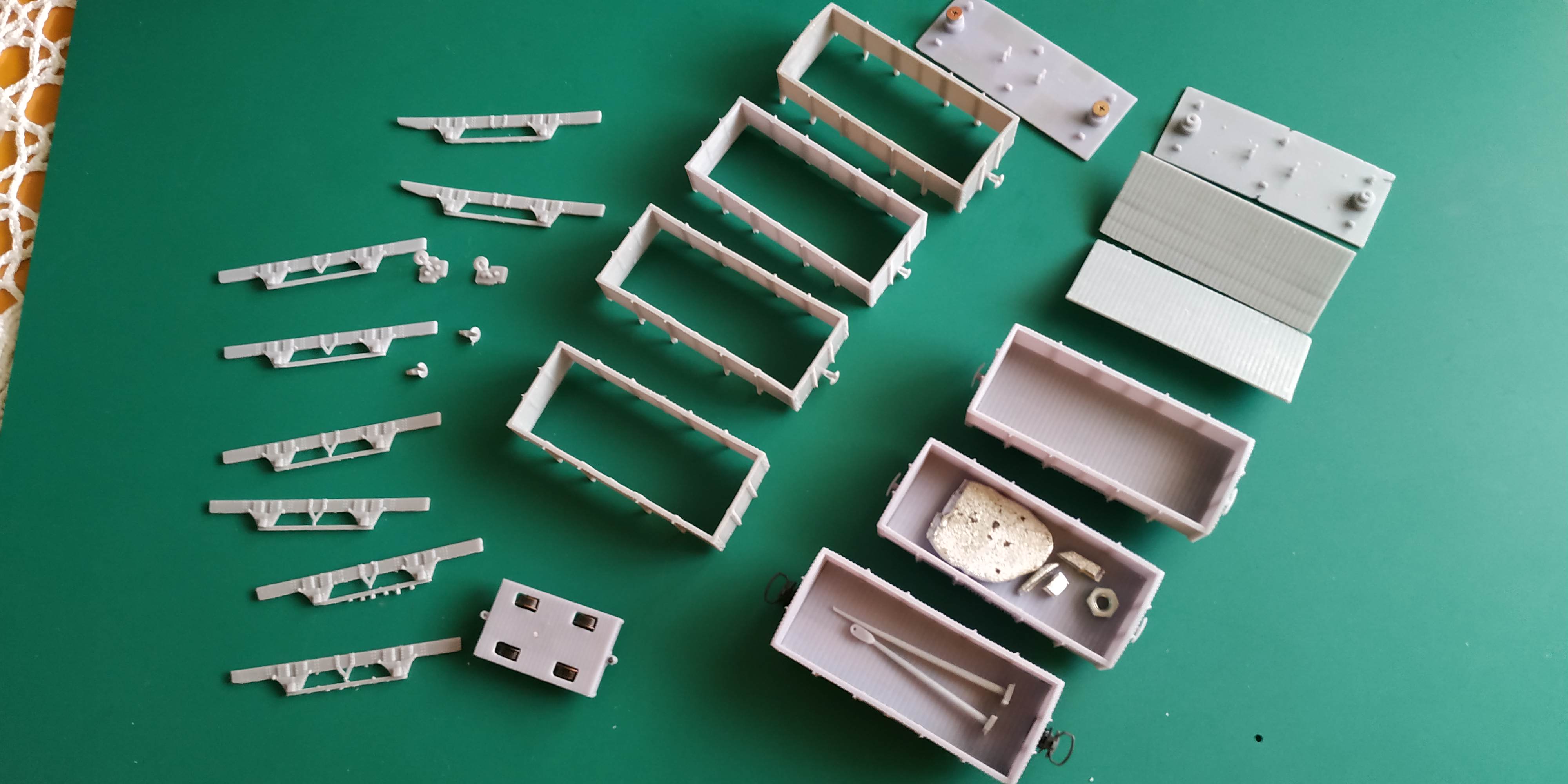

Algunas piezas estan a falta de un toque de lija para quitar las rebabas de los soportes y todo por pintar
