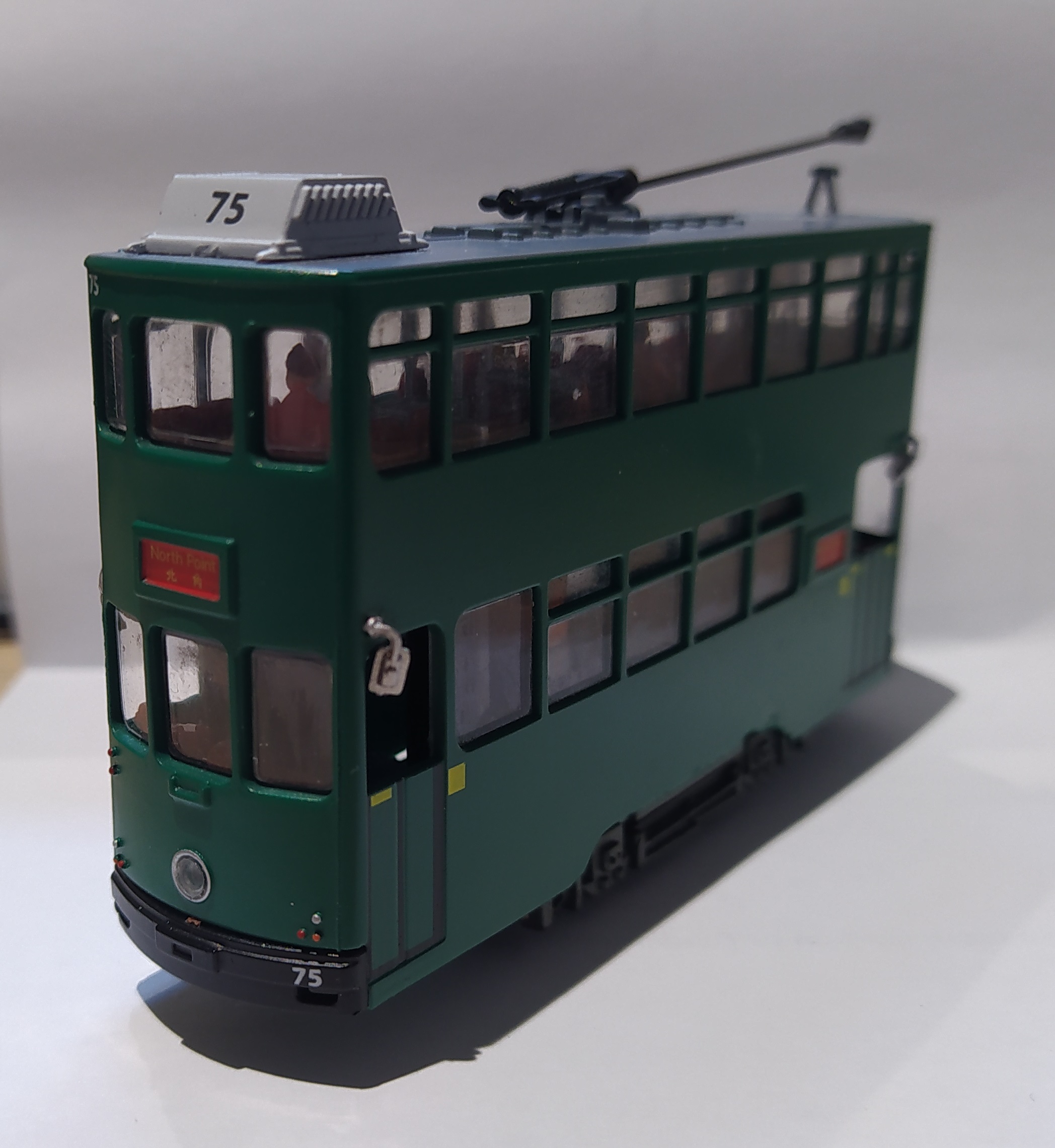

El tranvía de origen:

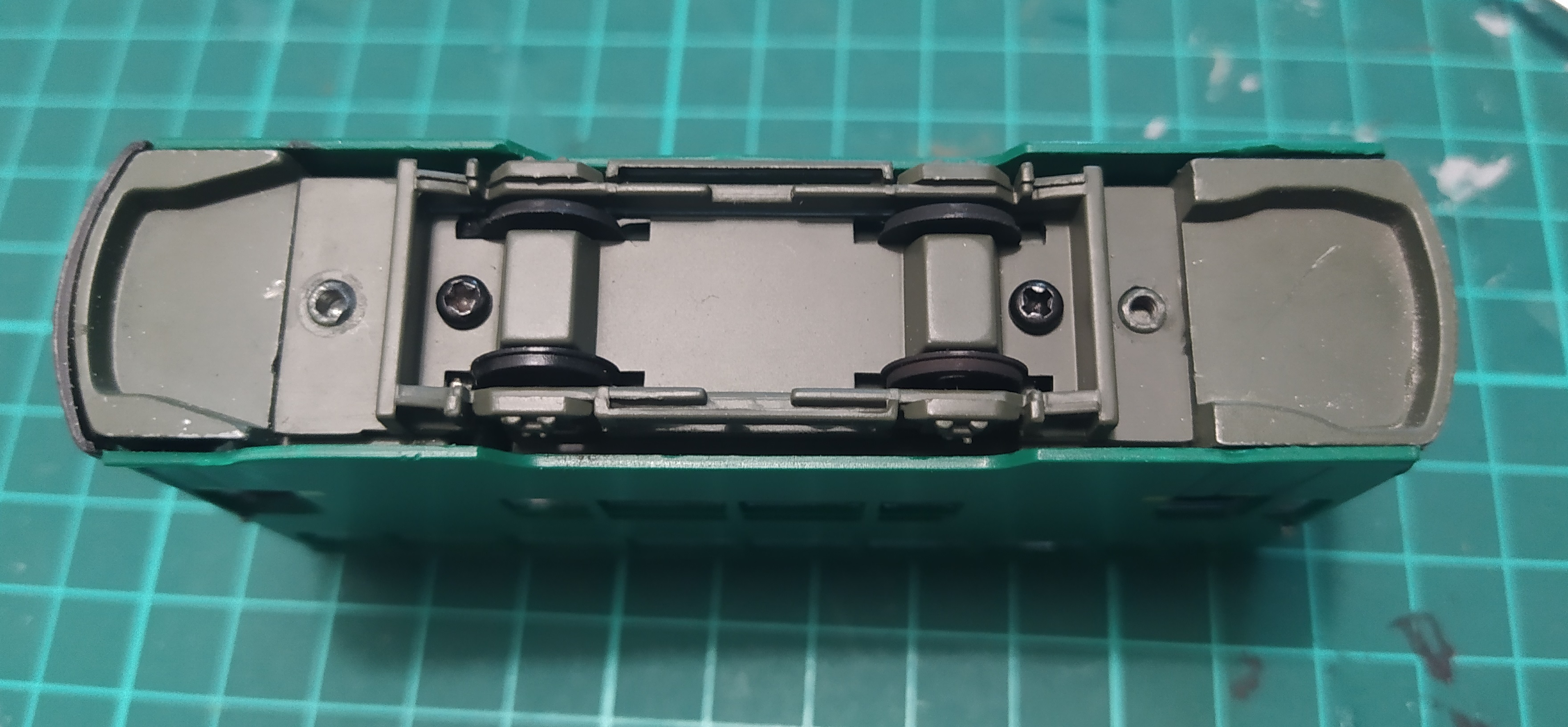

Parte inferior

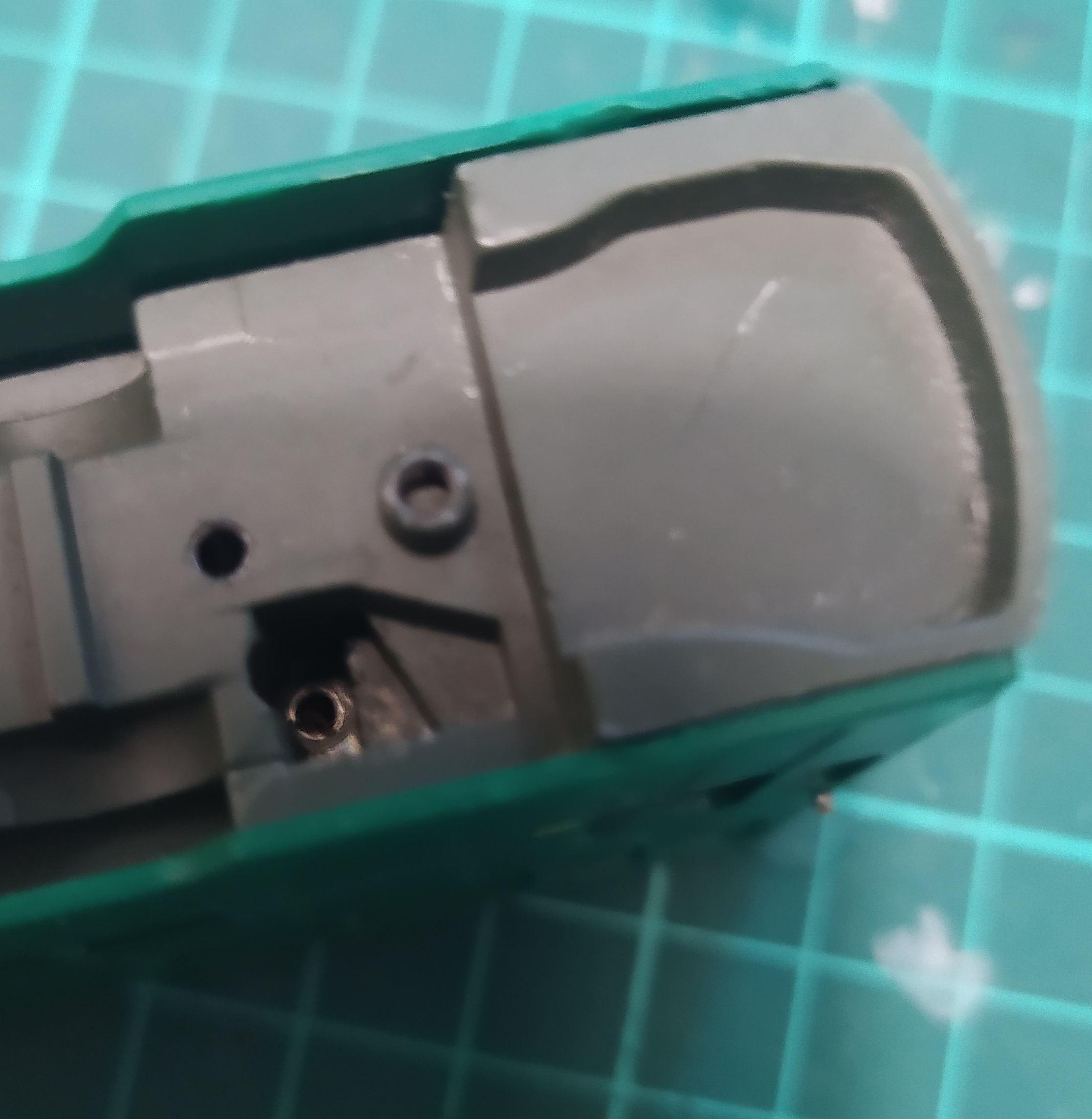

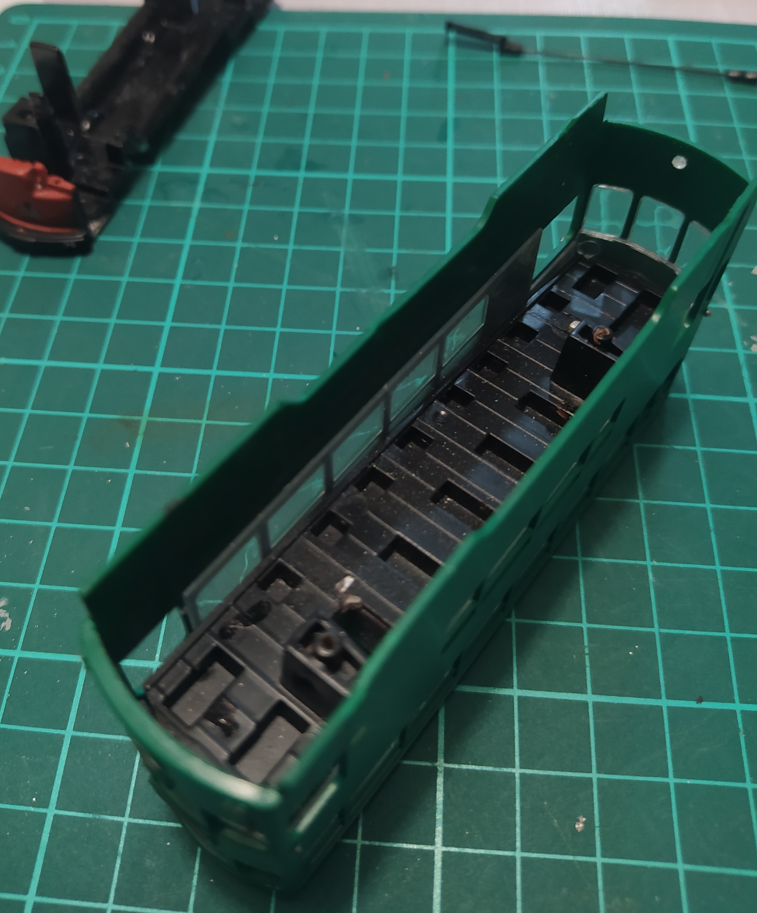

La bueno que tienen los tranvías de atlas de las primeras entregas es que con dos tornillos desmontas toda la unidad, la situación de los tornillos en este modelo:

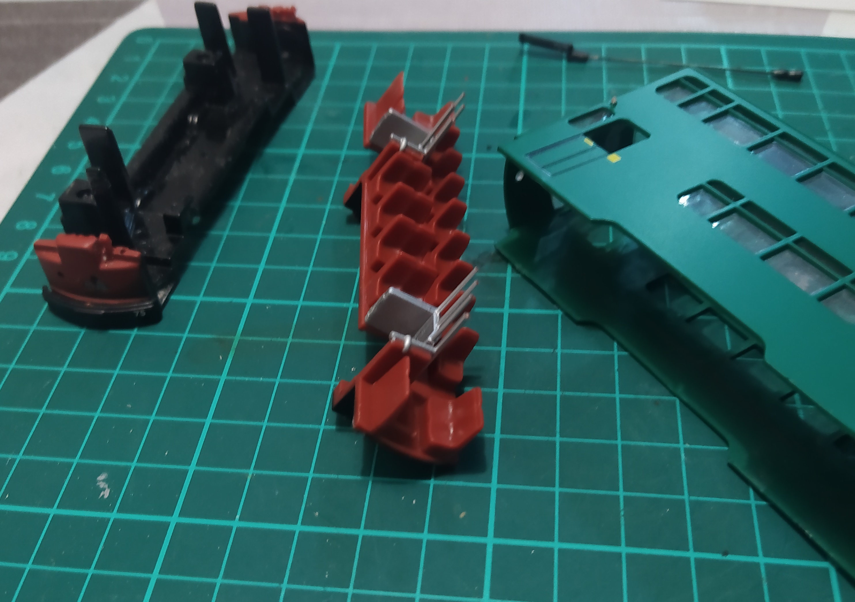

Esto nos permite retirar el chasis y acceder al piso superior:
El despiece

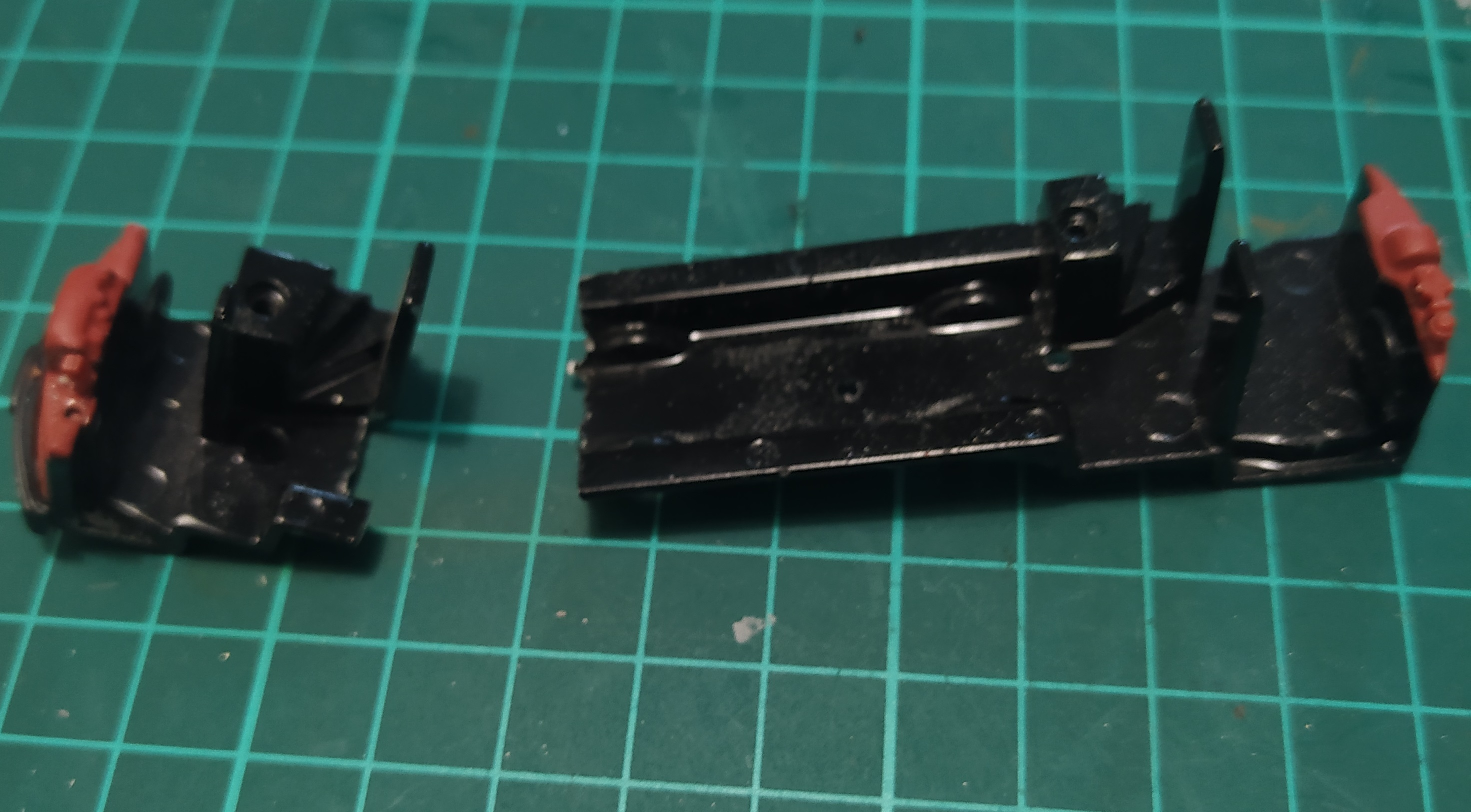

Hay que cortar la parte central del chasis para hacer hueco suficiente para el Kato 11-108

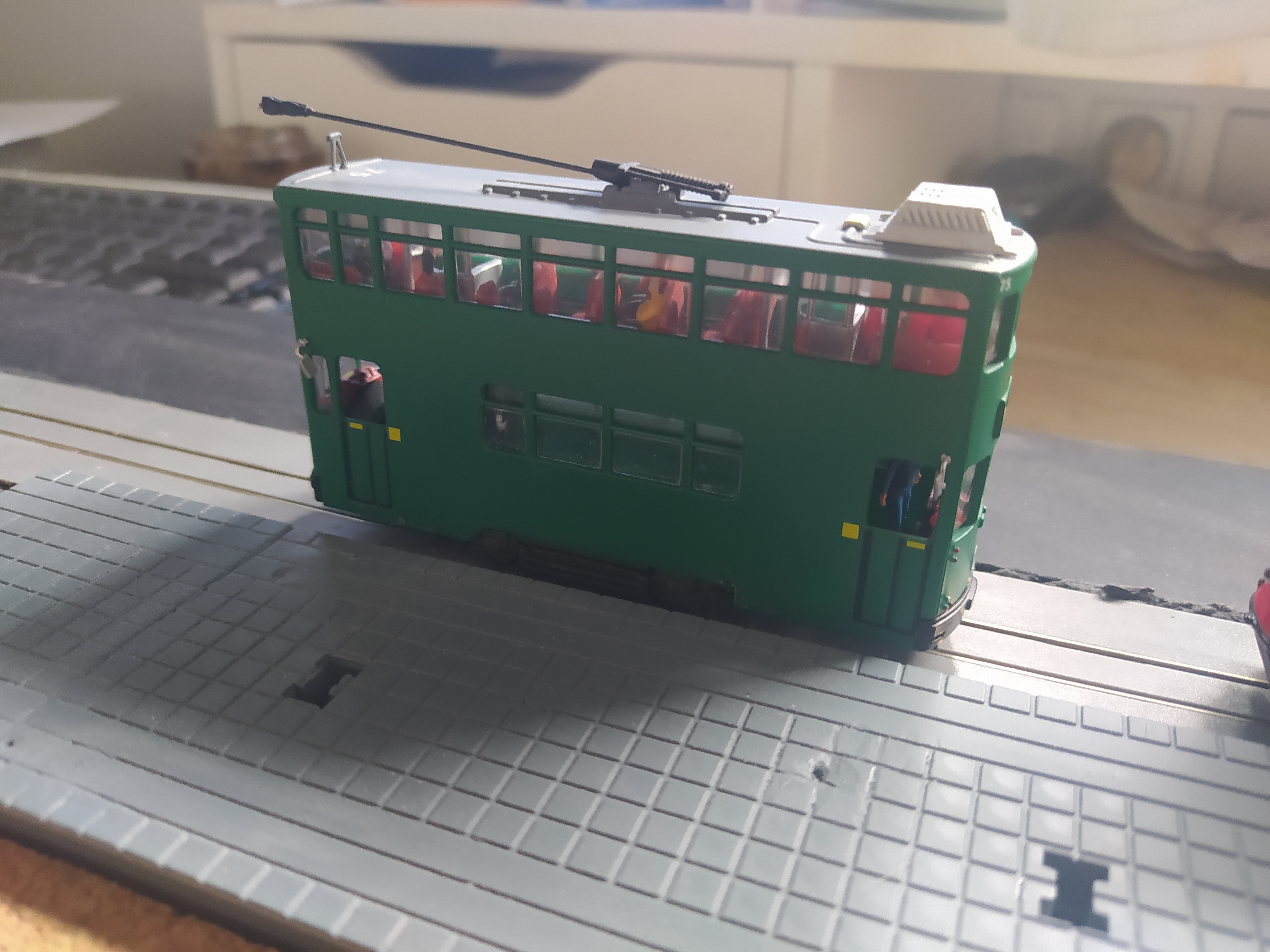

Resultado final:
Con un kato 11-108 https://www.ebay.es/itm/155697056460 se ajusta perfecto, incluso se puede hacer un agujero en el soporte del motor y atornillarlo a los agujeros en los que va atornillado el tranvía al soporte.
