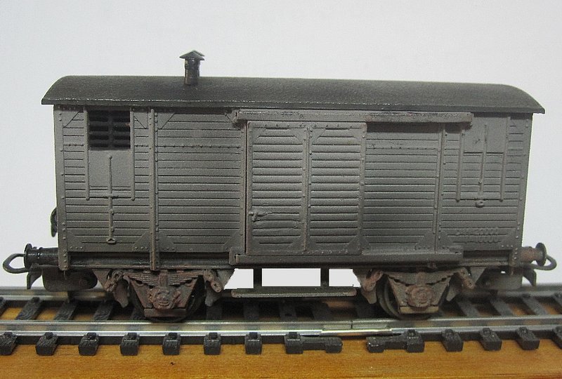

Hace ya bastante tiempo salió en una revista.... ahora no recuerdo, pero debió de ser en Maquetren o Hobbytren, una "adaptación" de un J como furgón calderín, así qiue me eché a la piscina y me hice uno. Partiendo de la base de que supongo es un modelo poco (o nada) fiel a la realidad (he estado buscando algo por el estilo, pero no lo he encontrado), ¿podría alguno de los documentados colegas del foro indicarme que matriculación podría asignarle sin que fuera demasiado "escandalosa" la inexactitud... (DV-???) ?

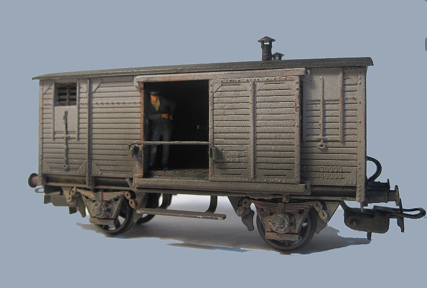

Aquí el mío verde corto con garita; en algun vídeo sale por Barcelona entre una Alsthom y coches 5000 y 1000. Detras se aprecia otro tipo J 300, también con garita alta.

Si, las calcas son aquellas de Mabar de los años 80 y que todavía funcionan, aunque no se corresponden con el vagón real, pero bueno, de lejos dan el pego. Mira, aquí el otro, el 300, era un viejo Electrotrén que le metí la sierra, una garita, escaleras y poco mas.

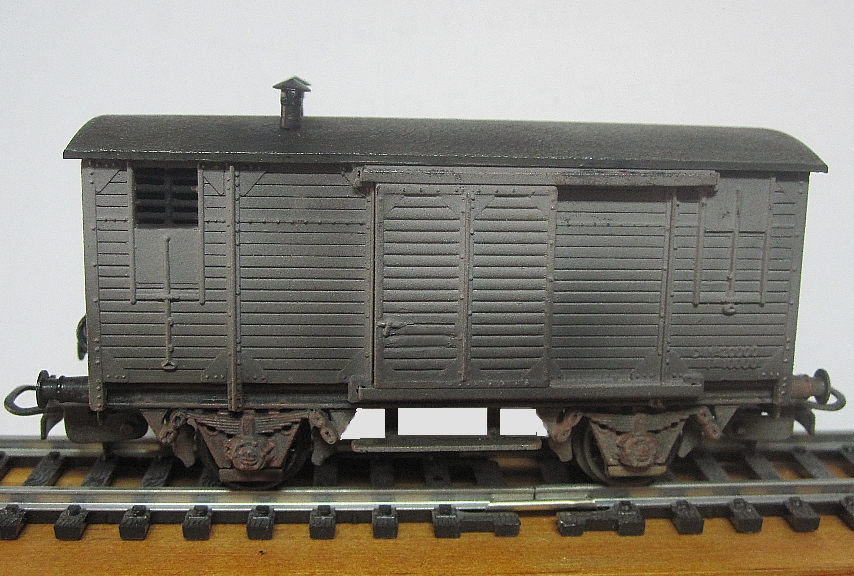

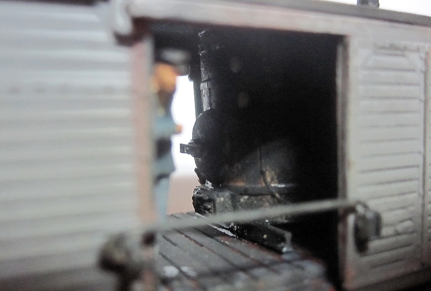

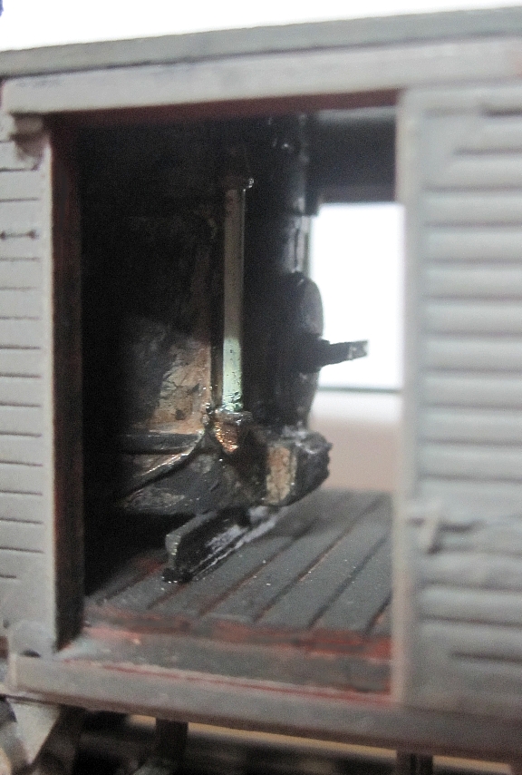

unas pocas imágenes más del "chisme"...

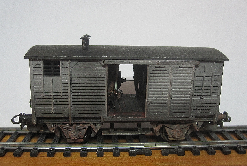

Lateral opuesto al fogonero
El mismo con la puerta abierta
Caldera lado manómetros
Caldera lado nivel

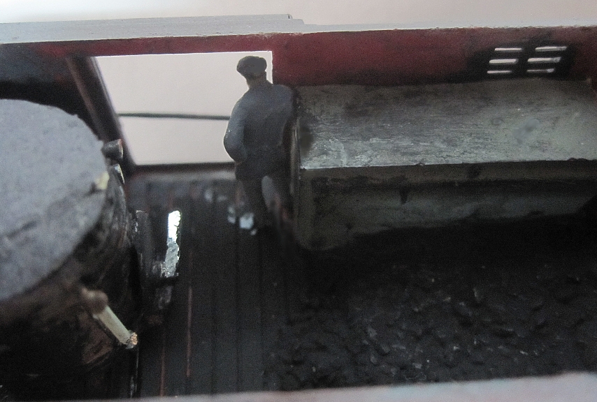

Vista del interior, caldera, depósito de agua, carbón

Muy bien currado ese gris, si señor. El techo del mío es cinta de carrocero pegada sin mas y pintada al gusto despues, queda muy bien en vagones tipo J. Los portafaroles, confieso, son pirulos del techo de coches camas de Jouef, que de lejos también dan el pego.
