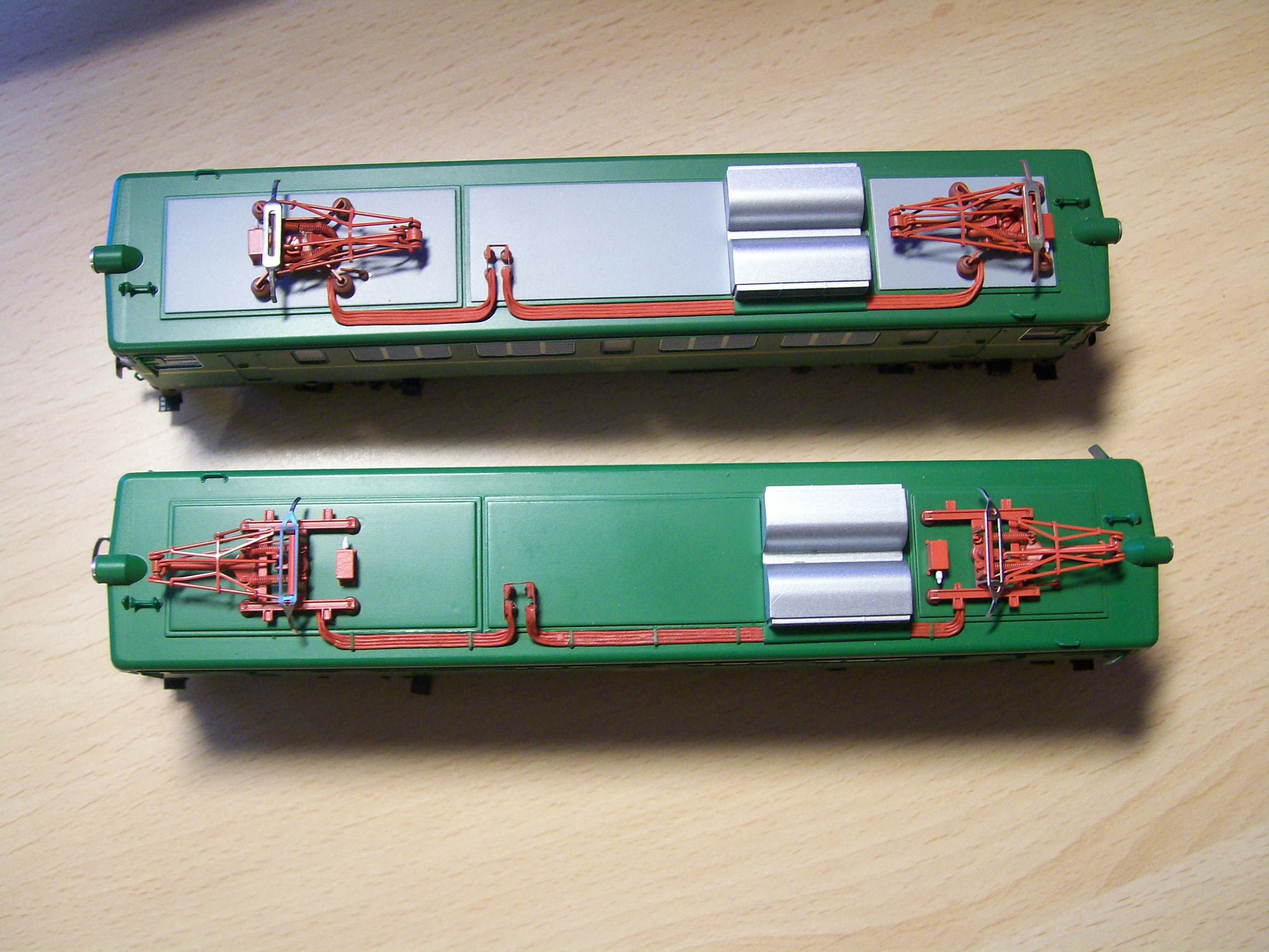

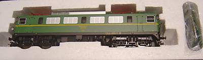

Buenas a todo el mundo, el otro dia se me ocurrió hacer un pequeño reportaje de una de las locomotoras que mas gustan a todo el mundo, se trata de las conocidas 269, en concreto la 269-504, realizada por electrotren, el problema, que se trata de un modelo basado en la subserie 269.221-331, la cual posee diferencias notables con las verdes ( las japos auténticas)
Partimos del siguiente modelo:
Como se puede ver tiene varias partes que no coinciden con el modelo real: el cofre del techo, los bajos y las ventanillas entre otros, he elegido este modelo, ya que no habria que cambiar los pantografos de sitio en caso de conservar los que vienen con la locomotora, el primer paso sera desmontarla y quitar todas las piezas a la carroceria.
Seguidamente, procederemos en caso de querer cambiar los pantografos por los de nueva generación que llevan las tandem, para ello, taparemos los agujeros de los tornillos y los de los cables cortos que van por medio del techo, se puede utilizar plasticard con cianoclirato para los grandes y ciano para los pequeños del pantografo en caso de que queramos sustituirlos, yo en concreto use araldit en los agujeros grandes,la masilla la intento evitar ya que no queda tan dura como el pegamento y es mas dificil y queda peor acabado para mi gusto, dejamos secar:

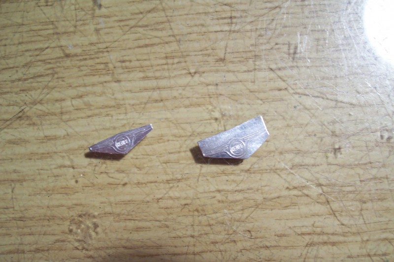

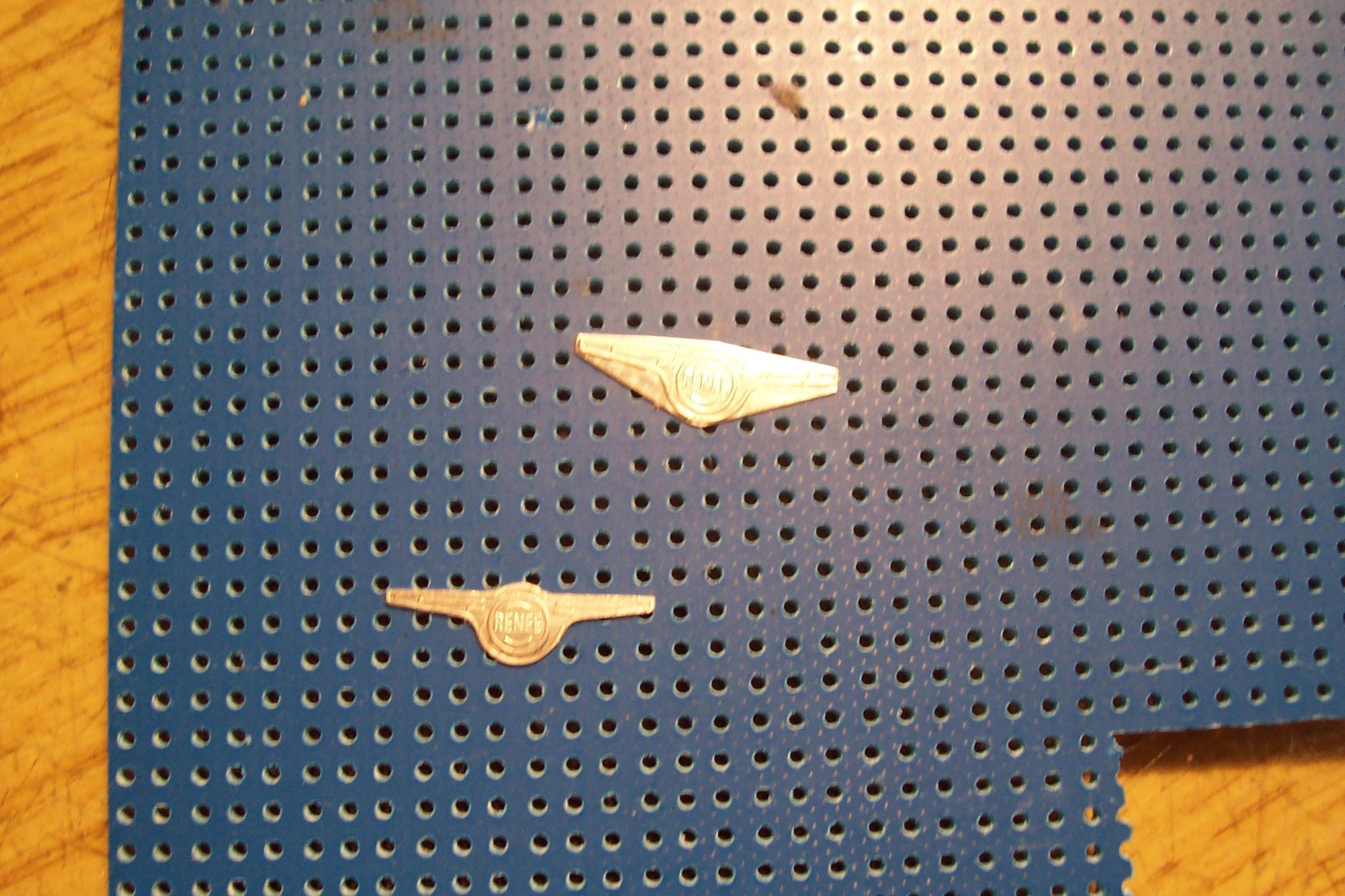

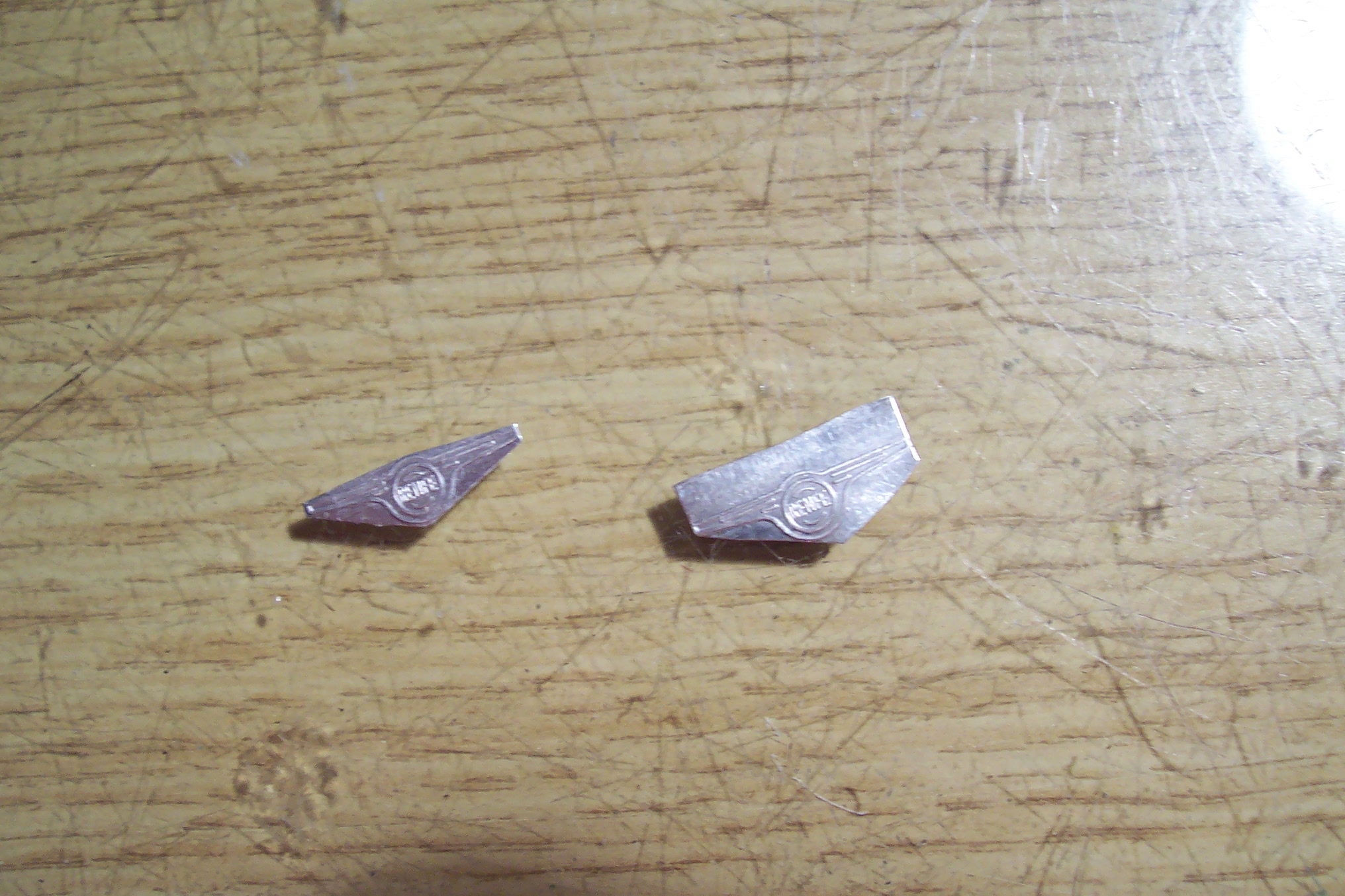

Mientras se va secando podemos cortar las placas del testero y pintarlas, las cuales fueron compradas en Mabar, cortamos con una tijera de manera basta lo mas cerca posible ojo con el material, es muy delicado y maleable, limamos hasta dar forma...
Una vez preparadas, las guardamos y procedemos con el techo...

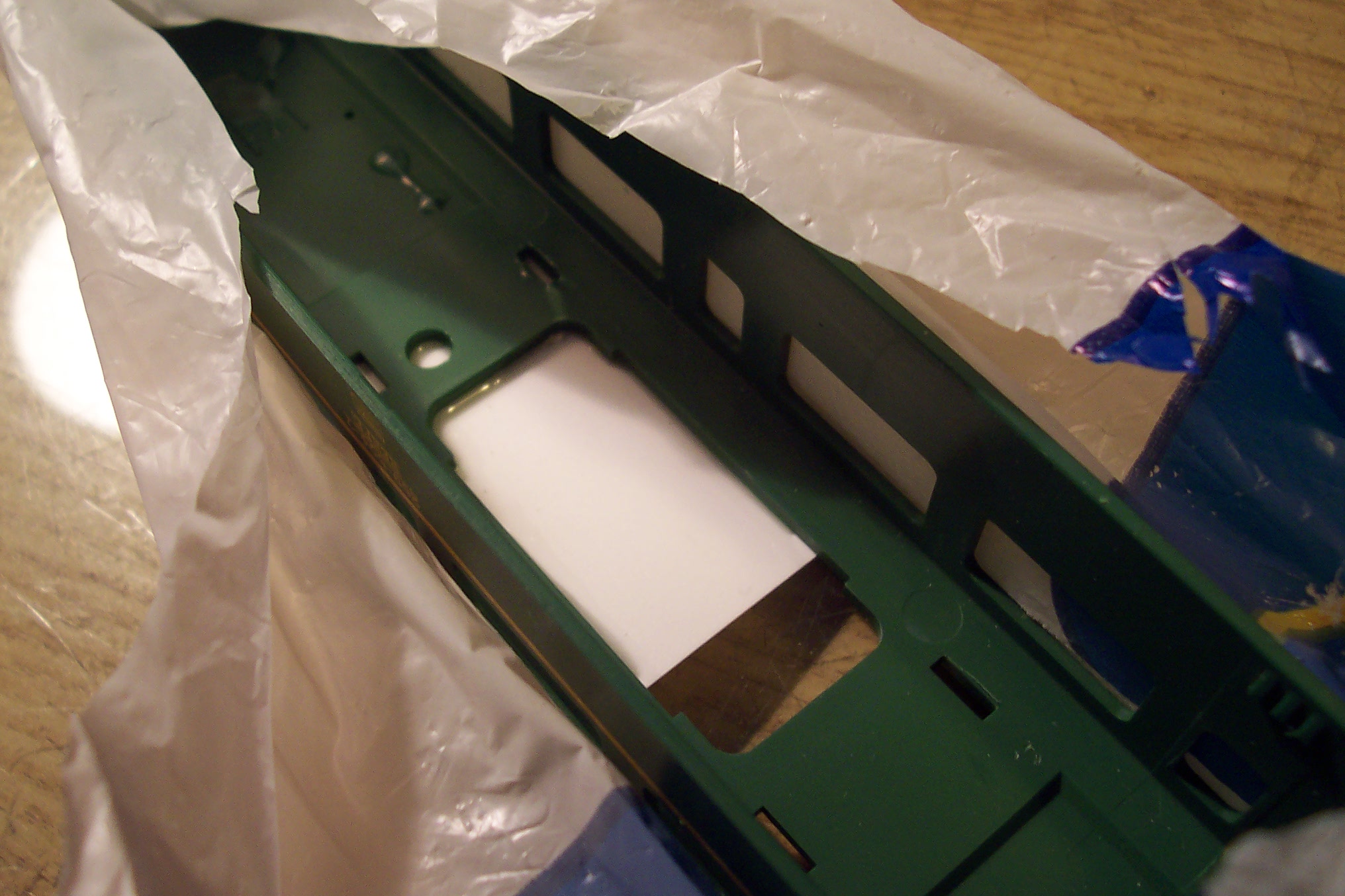

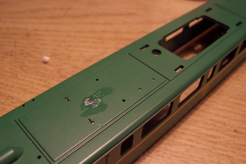

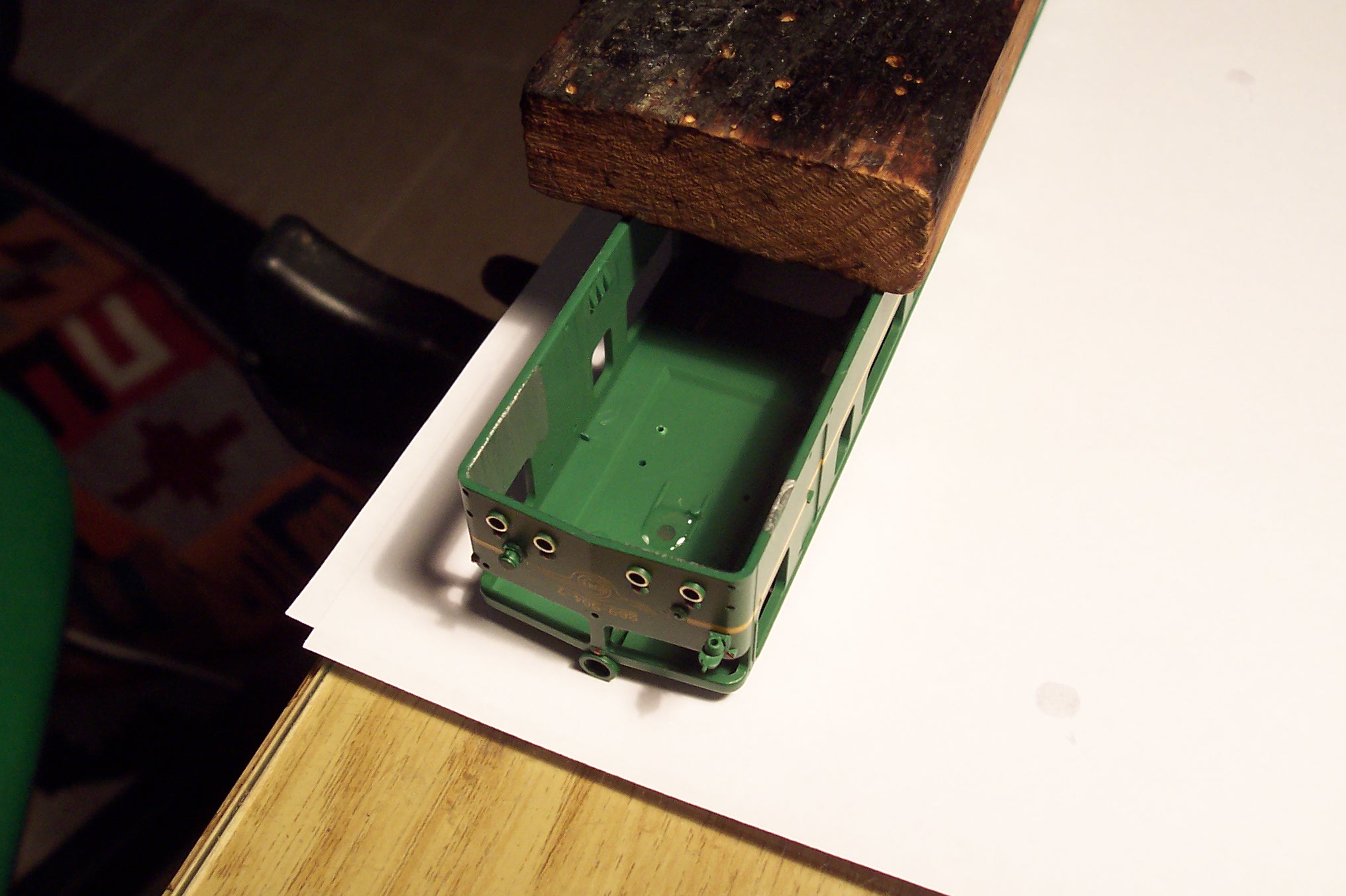

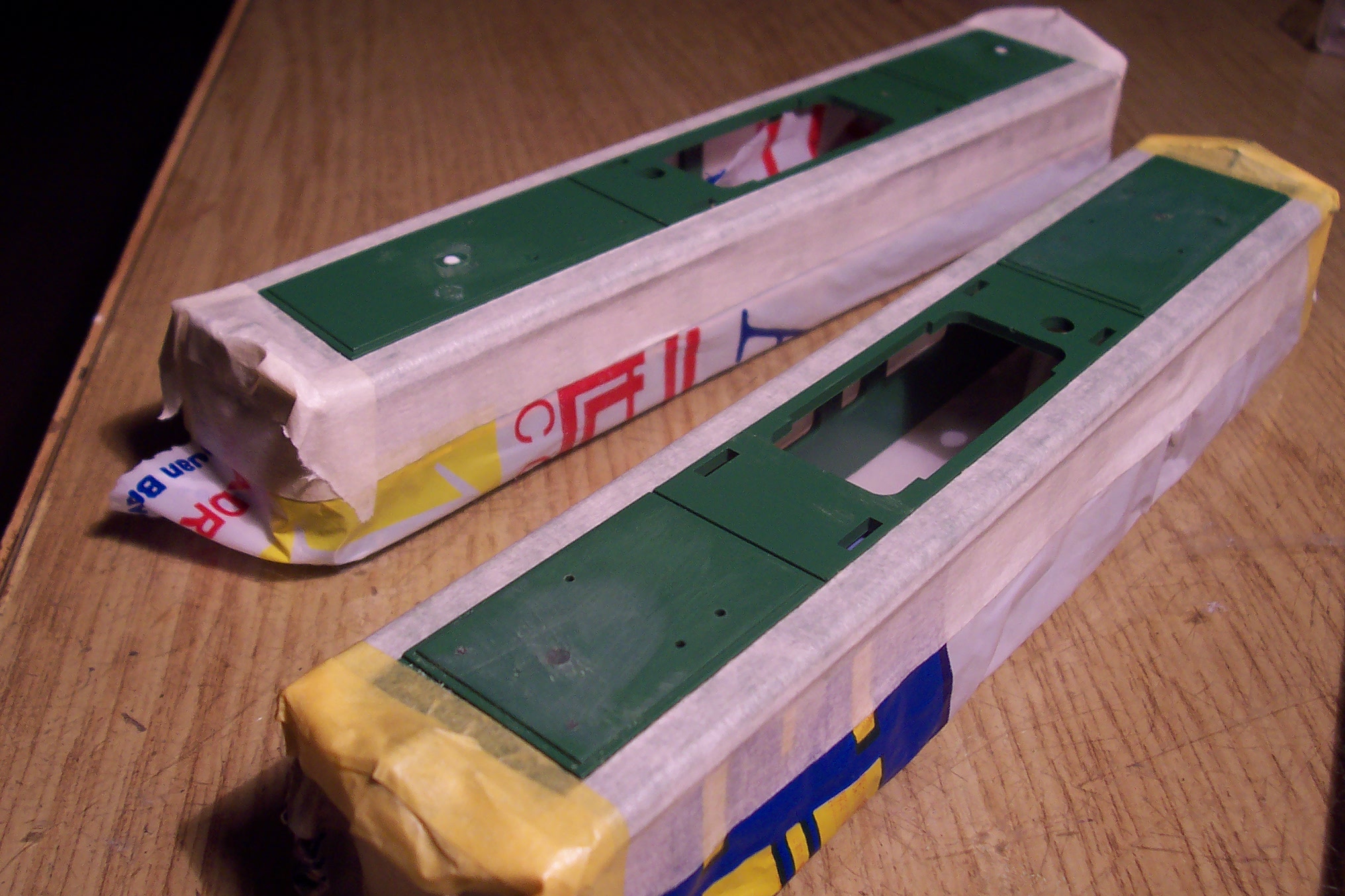

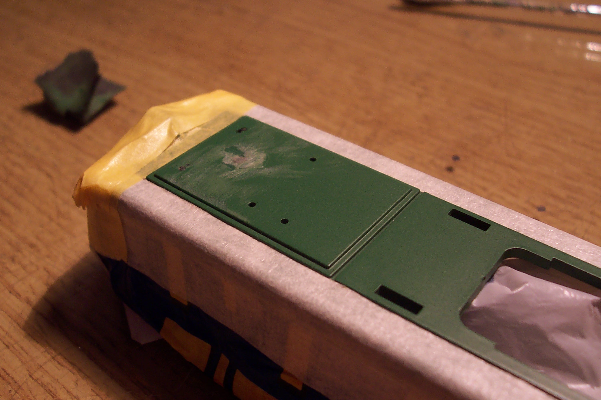

Una vez seco el pegamento, llega el momento de cortar los cilindros de soporte de los pantógrafos antiguos, los cortamos y limamos, con lija del 500 y 600 vamos lijando hasta dejar liso y luego una vez hecho esto, miramos si queda alguna imperfeccion, le damos con la punta de un palillo mas pegamento y lijamos de nuevo, recomiendo proteger la carroceria con cinta de pintor y una bolsa de plástico debidamente recortada para tal fin:
Una vez lijado:
Se ven dos carrocerias con el proceso, en una de ellas, los agujeros grandes de los pantografos se ha utilizado plasticard, finalmente nos dimos cuenta de que era menos laborioso asi, comprobamos que queda totalmente plano y sin relieves:
Continuara... ;)

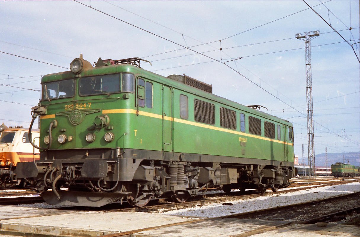

Bueno bueno pues para ver si el dueño del hilo se anima os subiré una fotillo de la original para comparar detalles. Saludos.
Foro subida por Felisuco a tranvia.org

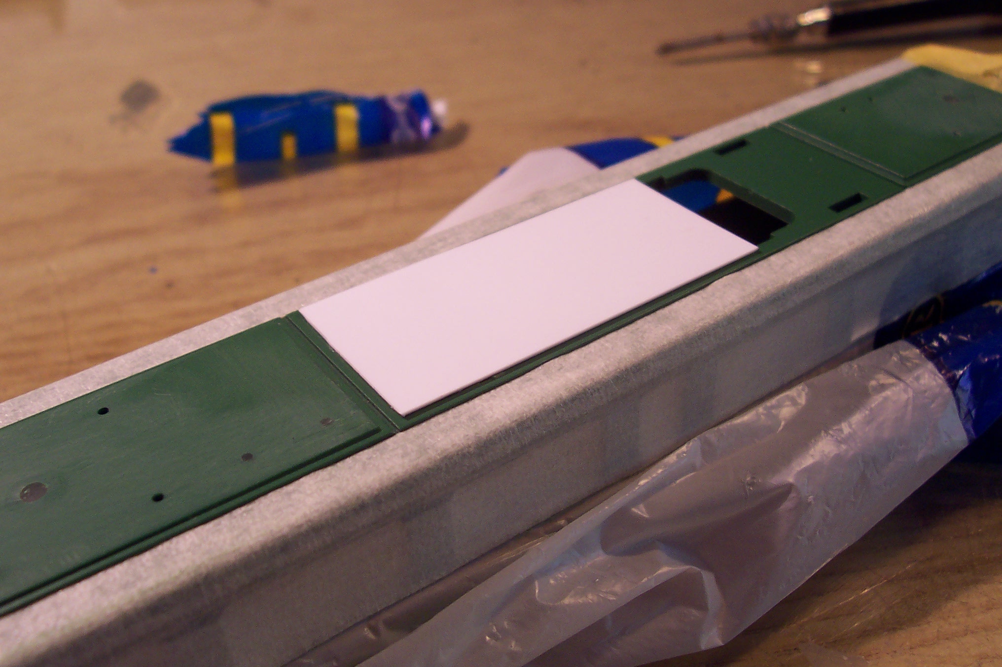

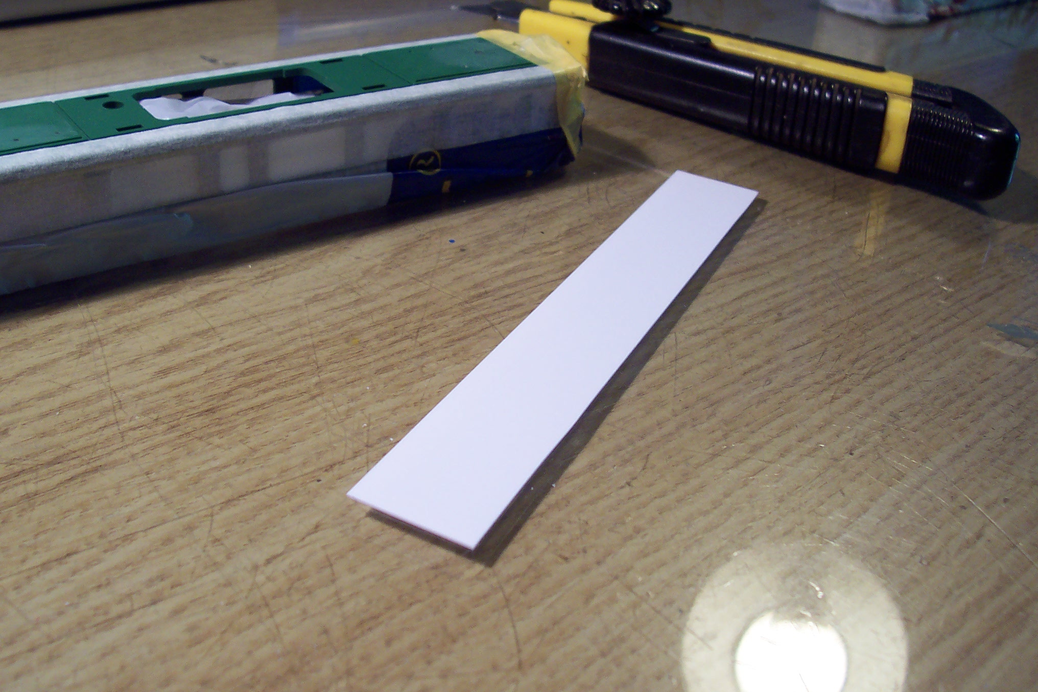

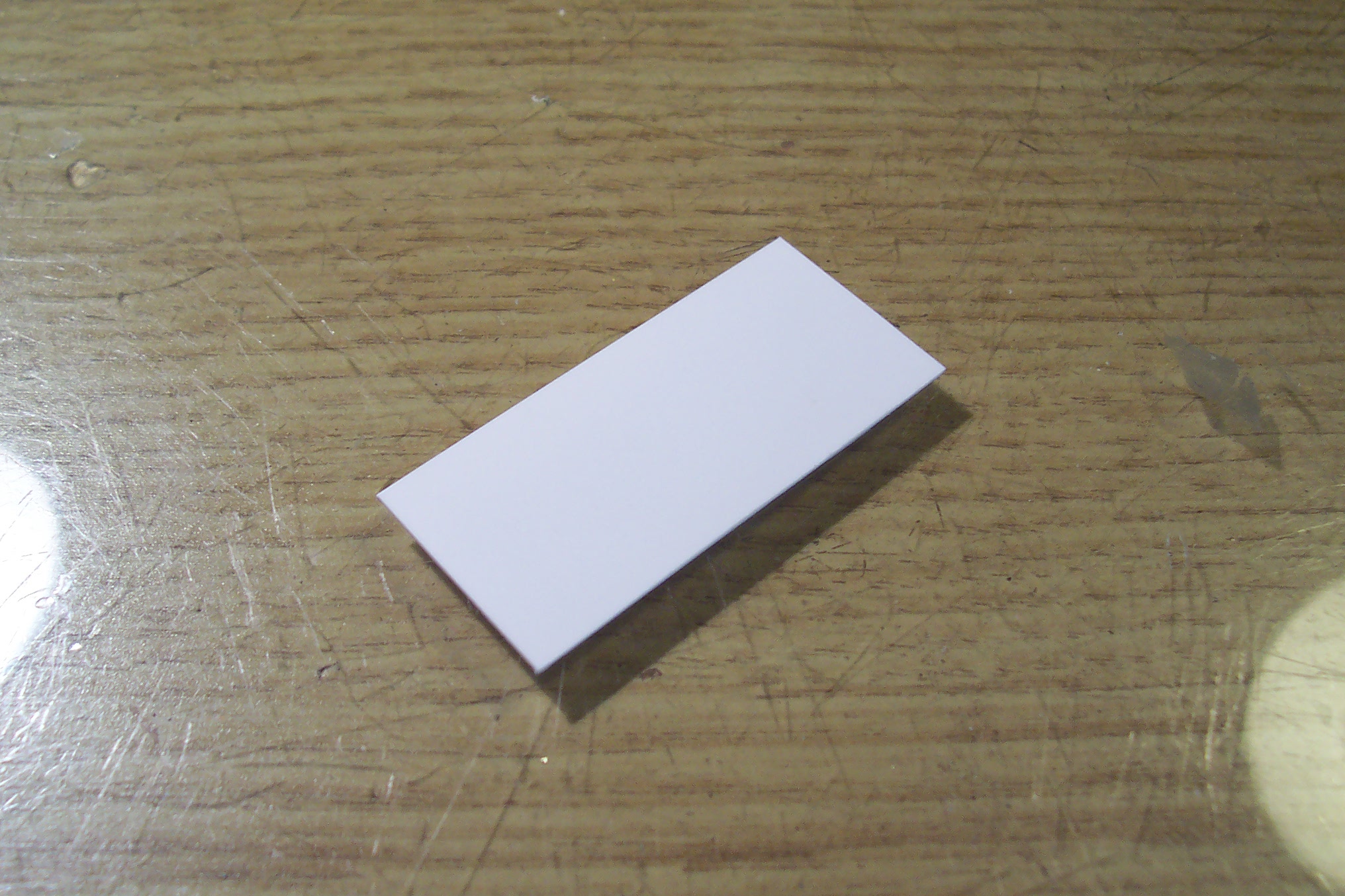

Buenas fotos Mario, es hora de continuar con la transformación, lo que vamos a hacer es acometer el techo, para ello, partimos de una plancha de evergreen de 0,5 mm de espesor y cortamos una tira de 22,5mm de anchura:
yo recomiendo cortarla que nos de para varias en caso de que salga mal, el metodo es el conocido, es decir varias pasadas con el cuter hasta que marque y partir el corte limpiamente, posteriormente cortaremos a la medida de 46,5 mm de longitud:
Ahora la colocamos sobre el techo y comprobamos que queda correctamente, la posicion de la plancha es pegada hacia el lado de la plancha larga de la locomotora, hay que dejar el escalon, posteriormente la pegamos ya dejamos secar, lo proximo sera el filtro de ventilación y los taladros...

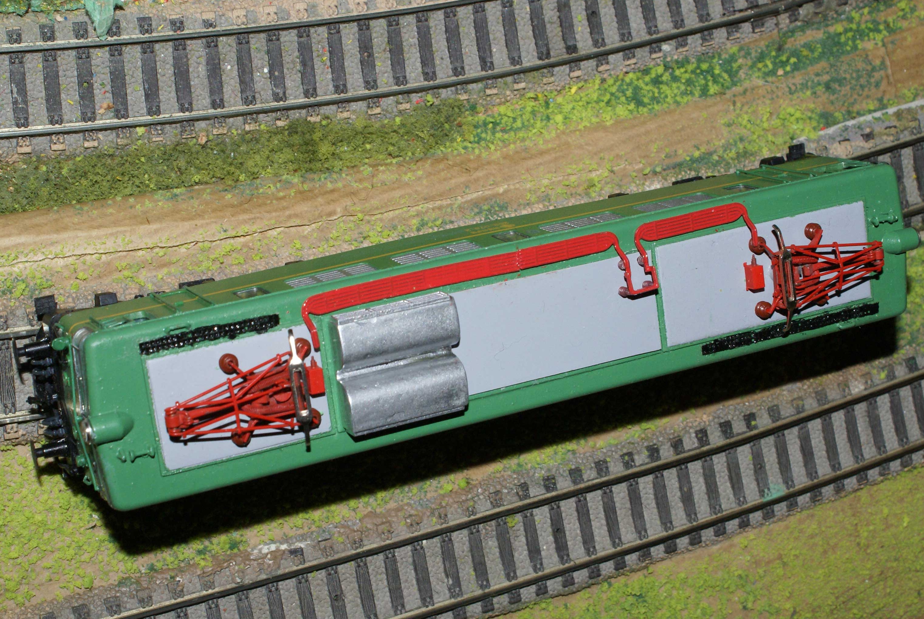

Tras ver este hilo, me piqué y aunque tenía una 269-0 (la primera que sacó Electrotrén) transformada, me he tirado al río y le he puesto ls mangueras y el enganche de husillo en uno de los testeros, aprovechando repuestos de Electrotrén y le he puntado las tapas del techo de gris, también le he colocado las cajitas rojas a través de las que se meten los cables de los pantógrafos y le he colocado los cables aprovechando repuestos de una de las tandem. Os subiré fotos esta noche o mañana.
Por cierto; ¿los cables del techo eran rojos o grises?.

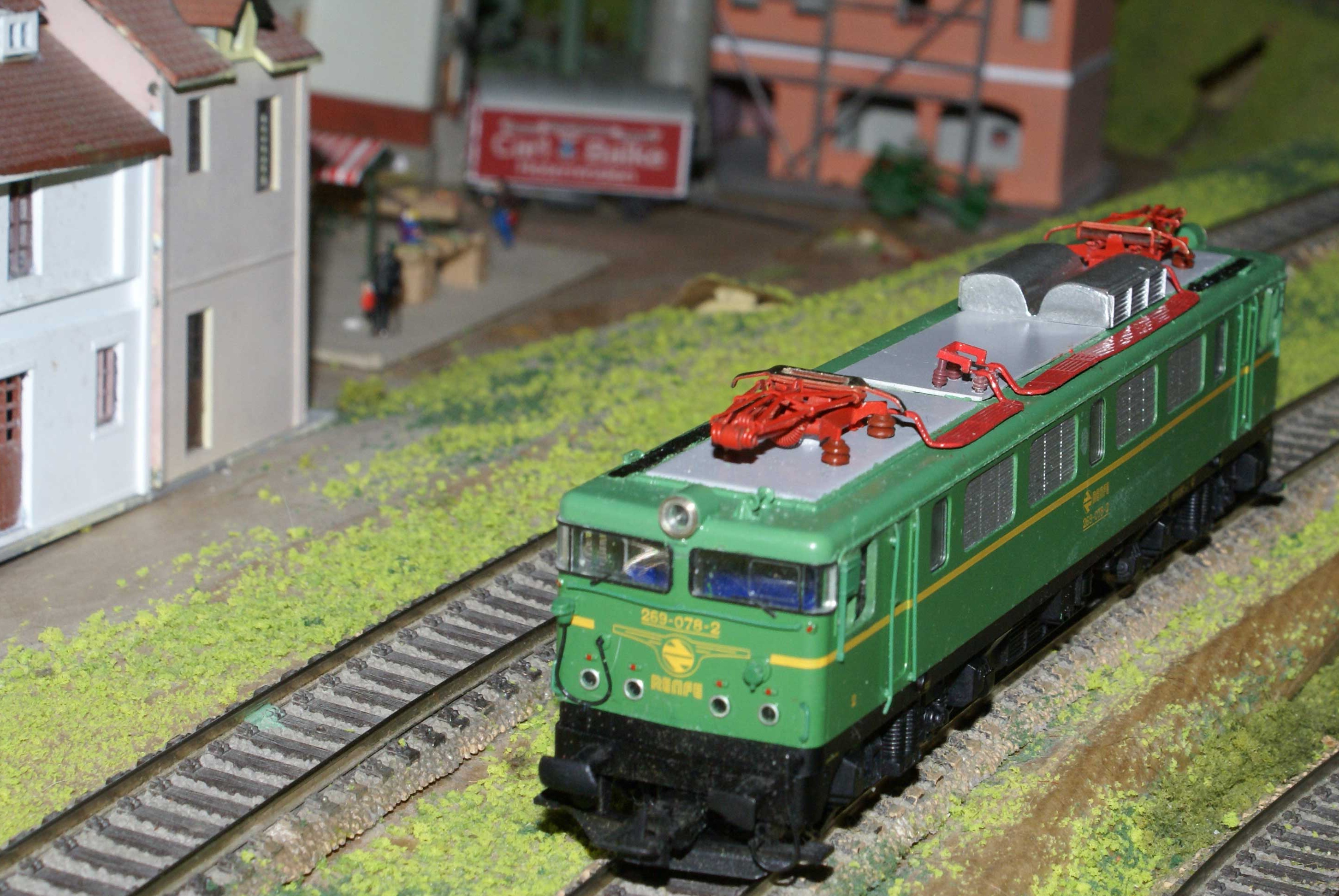

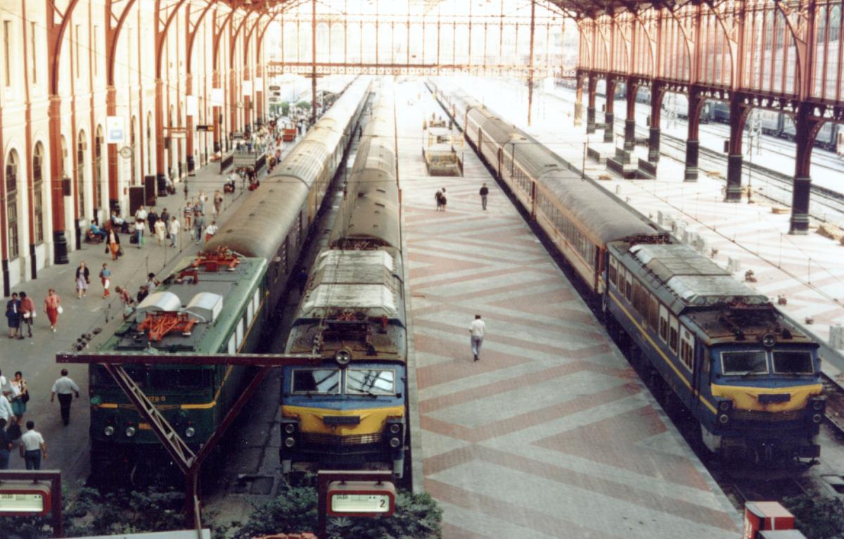

Veo que has pintado el techo de gris... Te adjunto una foto donde se ve perfectamente este detalle, por si te sirve para orientarte con el tono de gris.
Por cierto, ¿sabéis de qué color era el de la 'mil rayas'?¿Es posible que en algunas también fuese gris? Estoy metido en actualizarla y me gustaría cambiarle también los pantógrafos pero no me veo capaz de igualar ese 'precioso' azul que nos brindó electrotren. Si fuera gris igual me animaba, pero no tengo mucha información al respecto, sólo alguna foto pero con tanta mugre es difícil saberlo.
Foto sacada de tranvía.org. Desconozco autor
Foto naufragada en algún rincón de mi disco duro. Desconozco autor y procedencia.

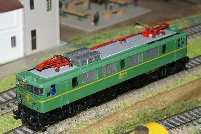

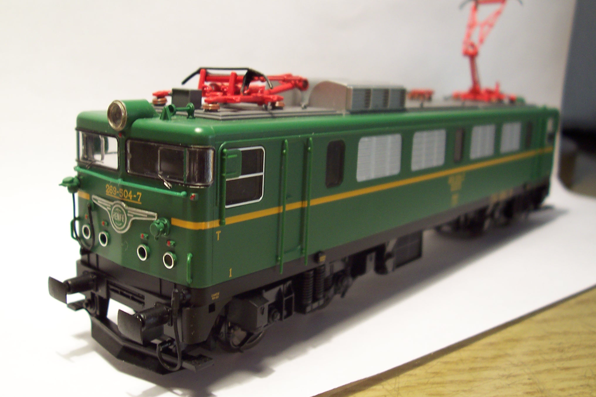

Bueno, ya he terminado, por ahora, la transformación de mi 269. Me falta rematar las rejillas del techo, que han quedado bastante chapuceras (muy chapuceras), el techo ha sido más entretenido de lo que pensaba, probablemente haya algún detalle erroneo, pero bueno, ya está. Probaré poner otras rejillas estañándoles a las actuales un marco con alambre de latón de 0,5 mm.
Espero que os guste, aunque sea un poquito.
Manguetas y topera de las tandem
Cables y bornes de las tandem, placas de Evergreen
Aspecto general
Vista del lado izquierdo.

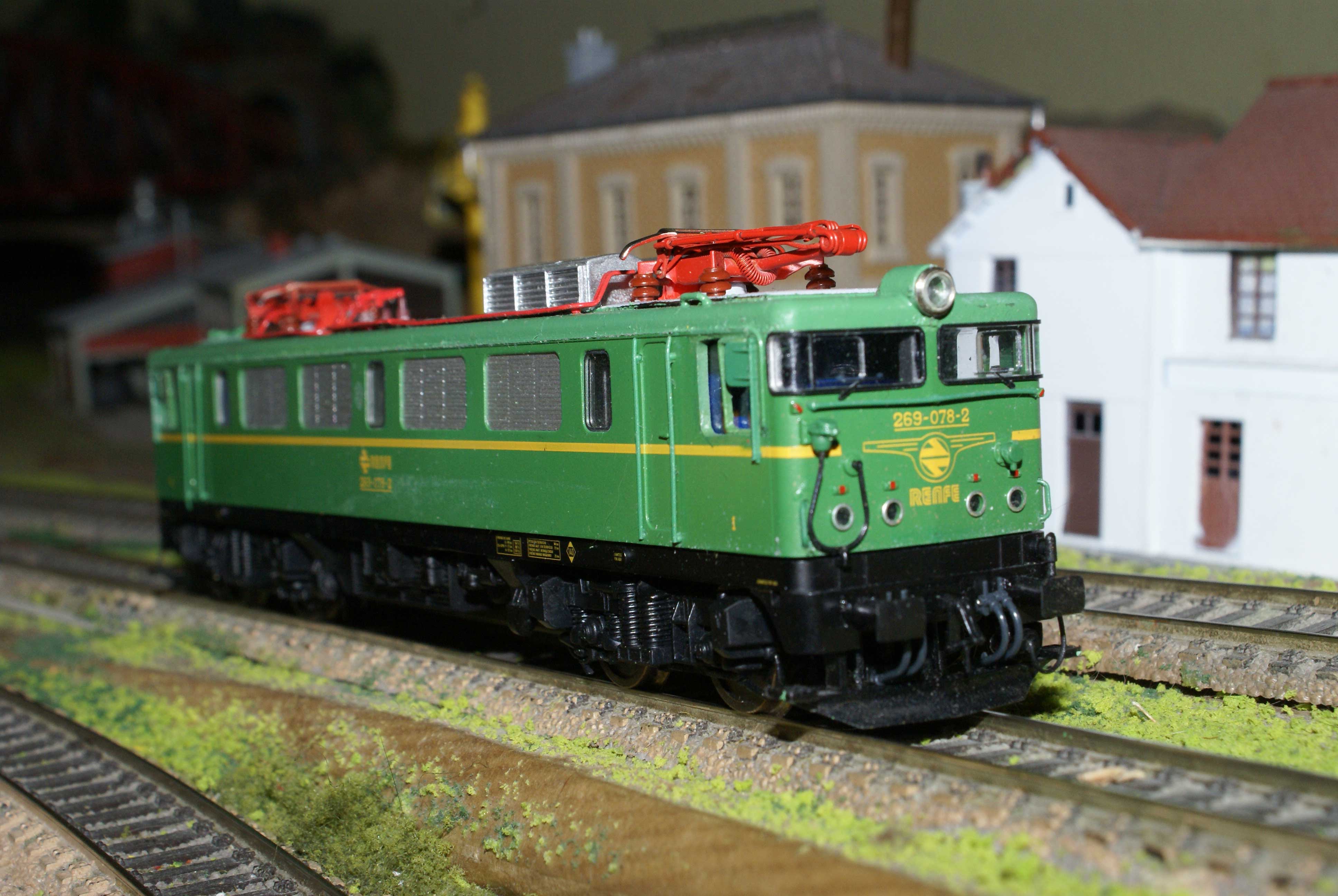

Hola atodos y en especial a 241.2001 por la forma tan sencilla de explicarnos como hacer la transformacion algo mas facil, asi me han quedado la 269.504 y 269.078
