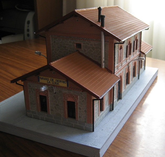

Estas vacaciones he conseguido terminar (es un decir, se pueden poner mas cosas) el edificio de una estación y un par de casetas que lo acompañan.
Os pongo una foto del edificio (de las casetas no hice) un poco antes de acabar con las pruebas de las luces.
Prueba de las luces del edificio

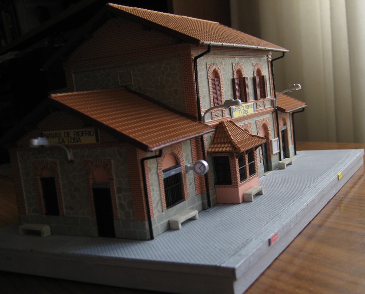

El proceso ha sido largo, casi un año y es difícil contarlo todo, sobre todo porque no he hecho fotos del proceso. Esta basada en una estación real (ahora pongo más fotos). Para construirla lo primero hacerse unos planos de las fachadas, tarea que me llevó bastante tiempo porque las medidas las sacaba de fotos (hasta que fui a medir la estación).
La estructura está hecha de cartón pluma y se van añadiendo elementos y pintando. Los arcos de ladrillos resultó bastante laborioso porque casi están puestos uno a uno.
Para el zócalo, simplemente cartón pintado.
La carpintería está hecha de cartulina pintada y plástico transparente (la primera versión era impresa con ordenador pero no me gustó como quedaba).
El tejado son planchas comerciales.
El resto son muchos detalles que he ido añadiendo.
Os pongo un par de fotos más con los carteles añadidos para que sea más fácil identificar de donde es.
Lado vías
Otro lado

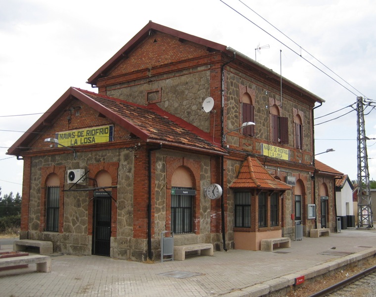

Se me olvidó antes, pertenece a la línea Segovia-Villalba.
Adjunto foto para que busquéis las 7 diferencias (o parecidos)
Estación real

Lógicamente no está terminada, nunca llegamos a terminar lo que empezamos, siempre tratamos de mejorar lo immejorable (escepto yo que con un más o menos así me vale :lol: :lol: :lol: ).
Lo que te propongo es que con los retales que te han sobrado del tejado, hagas pruebas de pintura, pintando tejas más claras u obscuras tratando de imitar el tejado original, es una idea.

¡Felicidades! ¡Un trabajo fantástico! La parte de los muros que simula piedra, ¿es cartón pluma pintado o está "esculpido" a base de cutter?

A continuación os muestro un pequeño resumen (en PDF) de los pasos que he ido haciendo para realizarla. no puede considerarse un tuturial ya que las explicaciones son bastante escuetas.

Es pintado, desde lejos no se nota el relieve que en la realidad es pequeño. Hice pruebas quitando una cara de cartulina y tallando el cartón, pero no quedó bien.

¿que tal quedarían las farolas en ecala N?, estas están muy conseguidas pero quizá algo desproporcionadas para mi gusto. Cables en la fachada le daría un toque de hiper realismo y papeleras realizadas con evergreen. La lúz interior de los edificios me gusta usar bombillas y no LED ya que puedo regular mejor la intensidad y la temperatura de color es más cálida, tambien tengo tendencia a situarlas elevadas y no en el suelo. Sella bien las juntas con masilla el tejado y pinta primero de negro el interior para opacar y luego de blanco para reflejar mejor la luz. Se te han pasado por alto las arquetas del andén. A mi manera te hecho una crítica constructiva que espero que sea de tu agrado.
P.D. porfavor, ¿puedes volver a fotografiarla usando luz solar?, gracias y ya verás que cambio.

Lo primero, gracias por los comentarios. Hay más cosas que me gustaría añadir o corregir, pero hay que descansar un poco
Lo de las farolas es cierto, quedan un poco grandes. pero como tuve que modificarlas y el montaje resultó bastante delicado, se van a tener que quedar así de momento. Tuve que cambiar una que se rompió y me tocó reparar parte de la fachada. Además una vez montado pasar los cables por dentro resulta complicado, pero se puede hacer.
Lo de utilizar leds fue para realizar una prueba. De hecho, está preparado para encender 5 conjuntos independientes y no iluminar todas las ventanas, con lo que se puede variar la iluminación. Otra cosa que me falta es el panel de control de luces. También e puede regular la intensidad, he hecho pruebas añadiendo resistencias en serie para que iluminen menos, ya que con un trafo de 12 V en continua lucen demasiado.
El resto de sugerencias las apunto para más adelante ya que ahora va a pararse un poco la evolución. Los cables de las farolas probé a ponerlos por fuera pero quedaban también desproporcionados, así que van por dentro. Además ayudan a sujetarla a la pared.
Intentaré este fin de semana hacer más fotos a ver si salen mejor.
