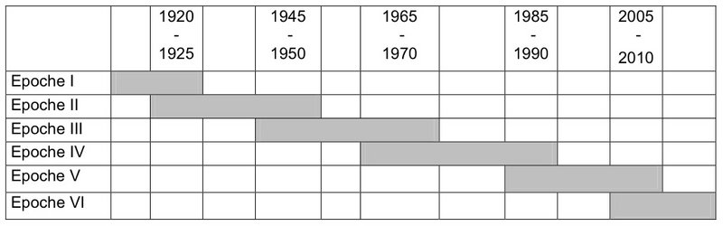

Como ya digo, la haré (o intentaré :lol: ) de ambiente RENFE de época VI, que para que los que todavía no lo sepan es de 2007 en adelante.

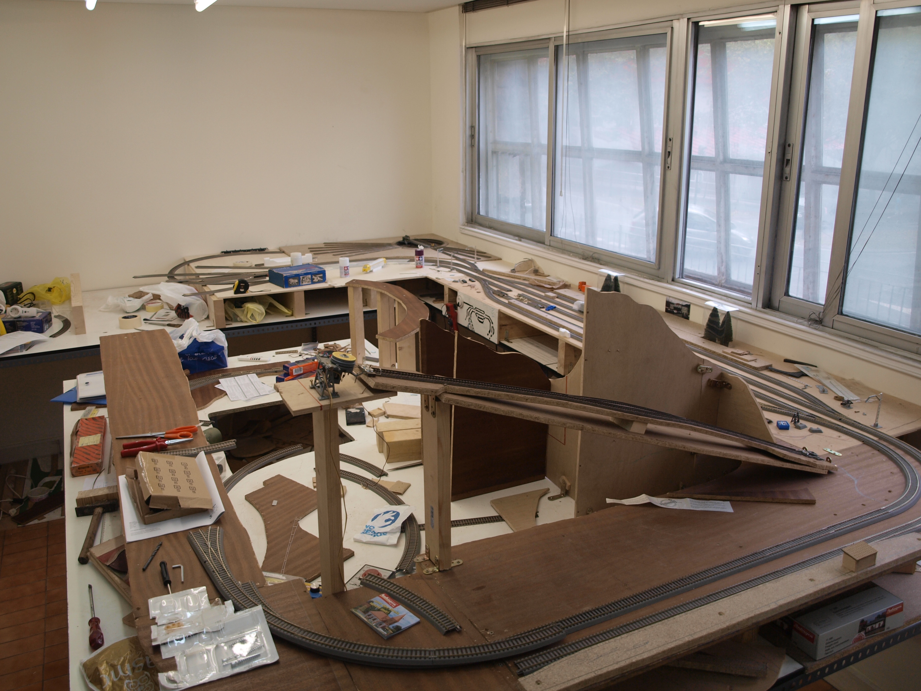

Al final el diseño es en forma de "G" invertida y tiene 13.5 m2 (4500 x 3000 mm). La estoy construyendo de ambiente RENFE y de 2007 en adelante, lo que quiere decir que las circulaciones normales serán cercanías (civia, 446/7 cuando salgan o 440R), larga distancia (Diurno, Arco,Altaria, Alvia, Trenhotel, Talgo... y me podría permitir un Estrella), media distancia (440R, 470, 449, 599, 598, 592, 594), mercancías (251, 269, 289.100, 333.3, 253), locomotoras de viajeros (252, 334) y material antiguo catalogado como "tren turístico" o "circulación especial". Todo elmaterial mencionado (excepto alguna japonesa y el material antiguo) iría pintado en colores "pantone".

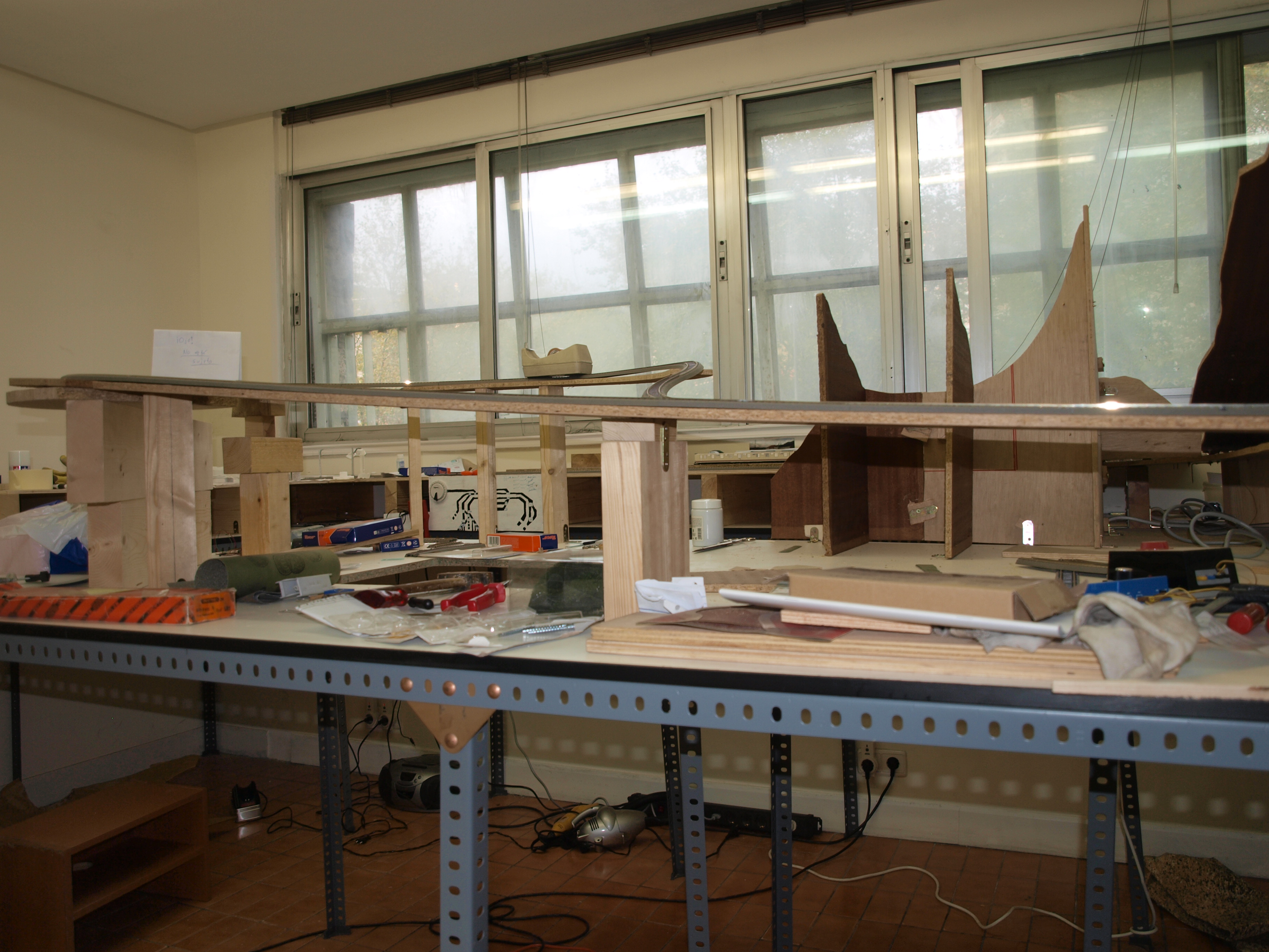

En los próximos días (y meses y años) iré subiendo las fotos de todo el proceso, desde que solo era un armazón metálico.
Pero para empezar echemos un vistazo a cómo está la maqueta a día de hoy, lunes, 13 de septiembre de 2010.

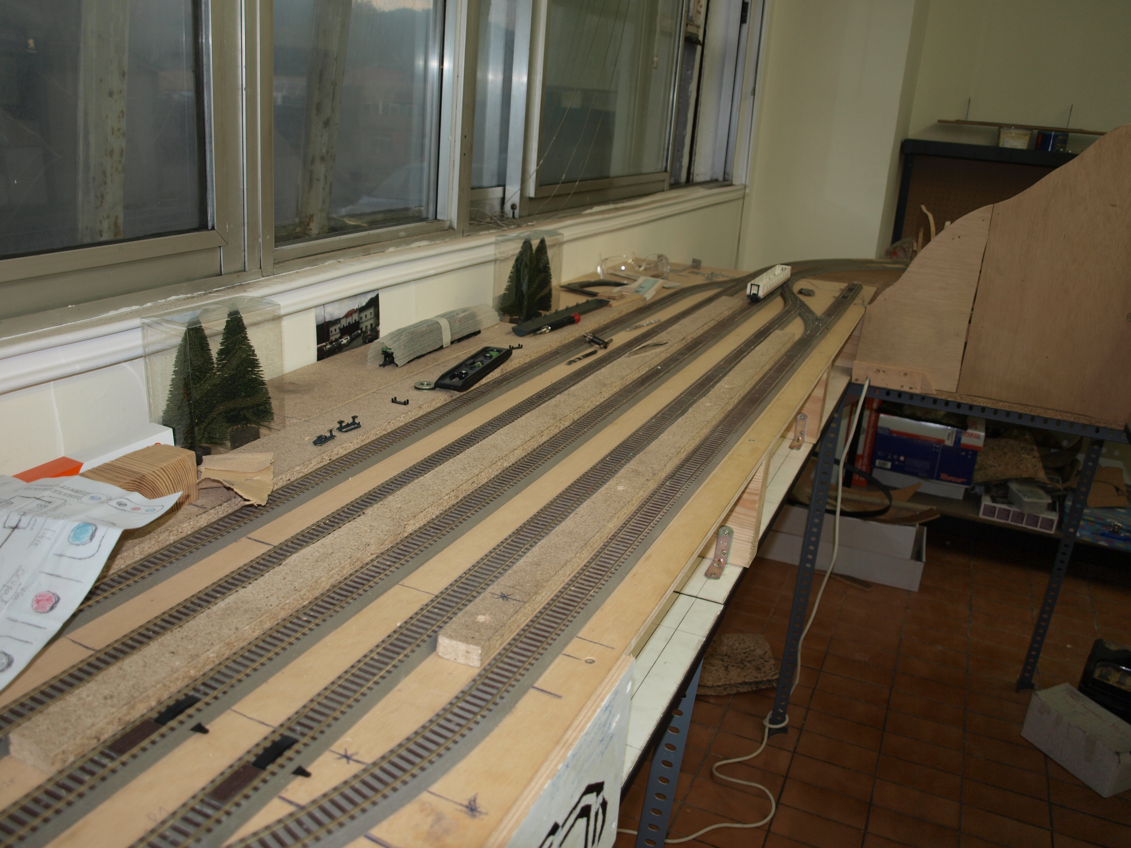

Como se puede apreciar en las fotos, estoy a punto de terminar la carpintería, y un detalle más: llevará catenaria Tecnotrén decorativa (no funcional).

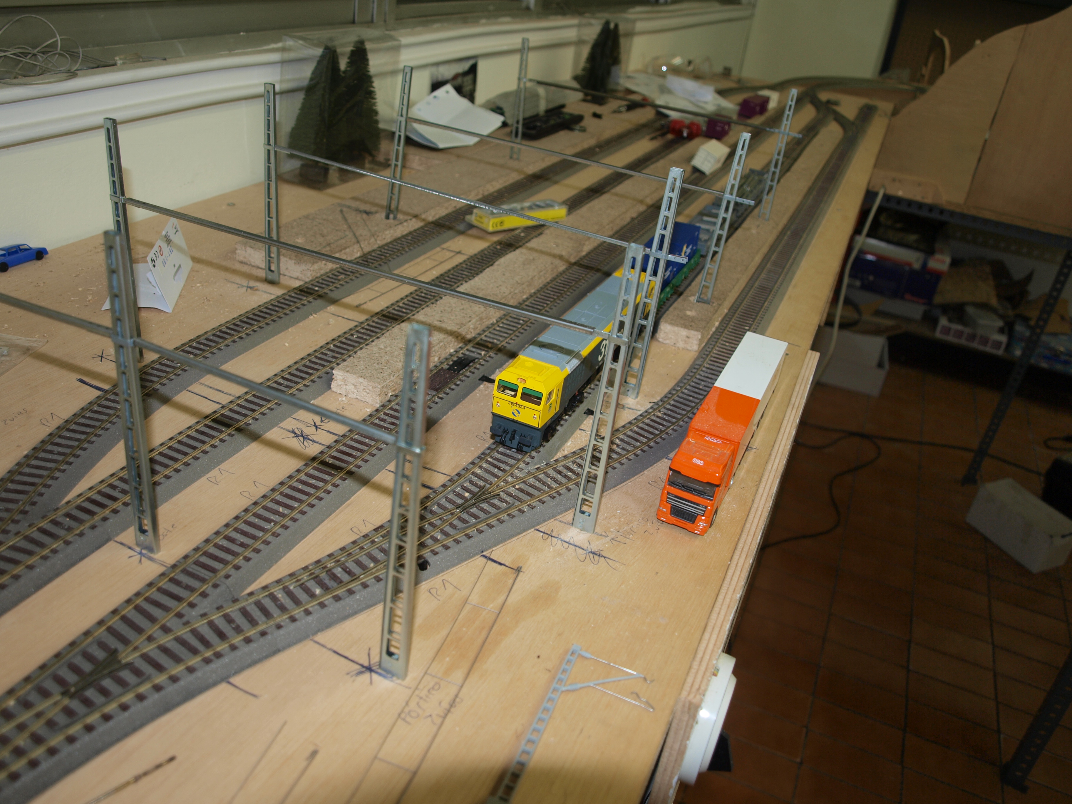

Vista de la estación desde la salida este.

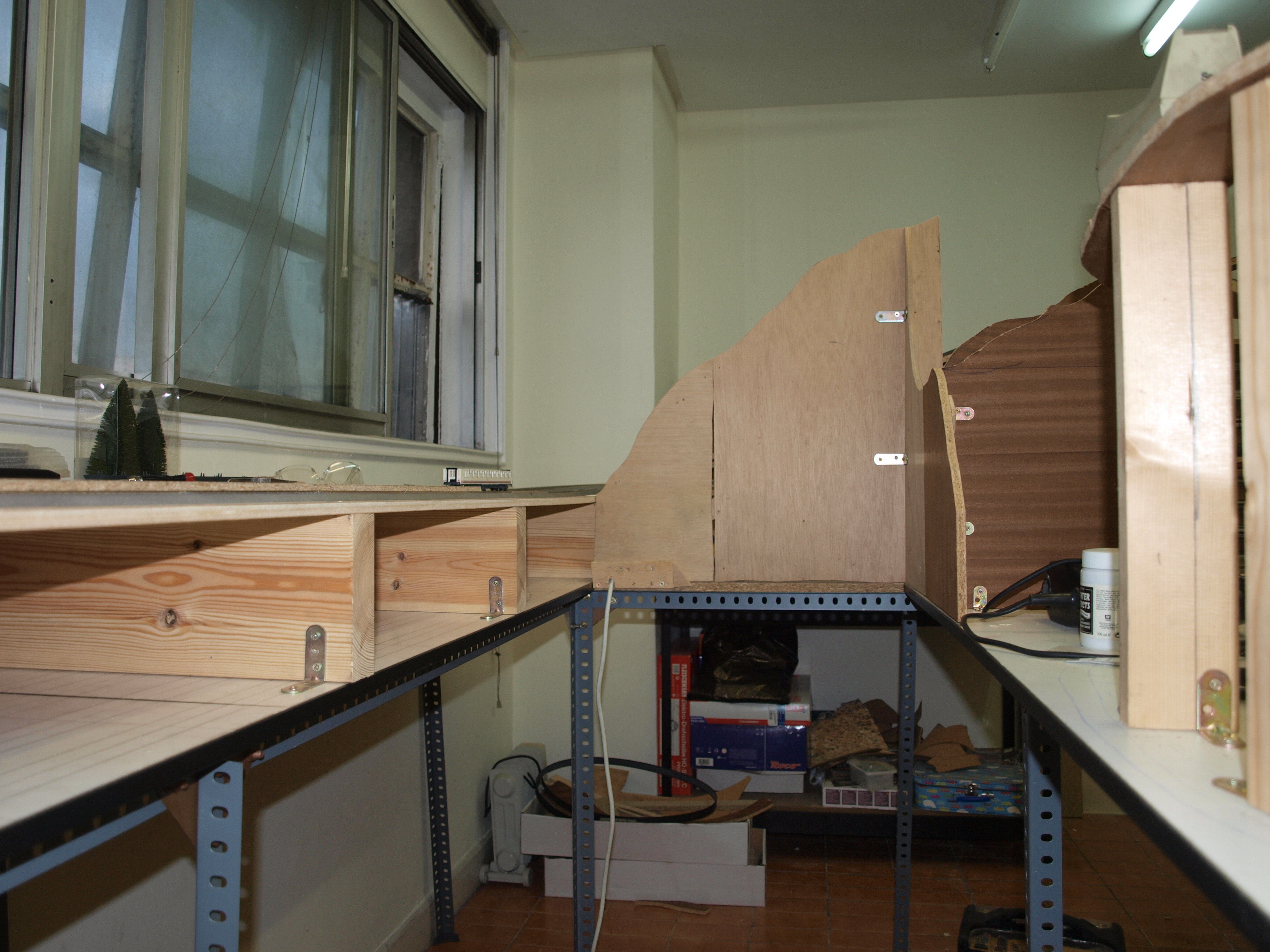

Vista del apeadero desde la salida sur con los inicios de construcción del túnel norte en el fondo.

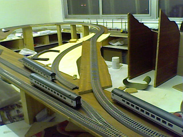

Vista de l rampa de la estación oculta y de acceso al puente (aunque el desnivel puede asustar todas las locomotoras lo suben y sin problemas de arrastre.
Vista de la salida al aire libre (después del desvío ya en vía única) y el puente al fondo.

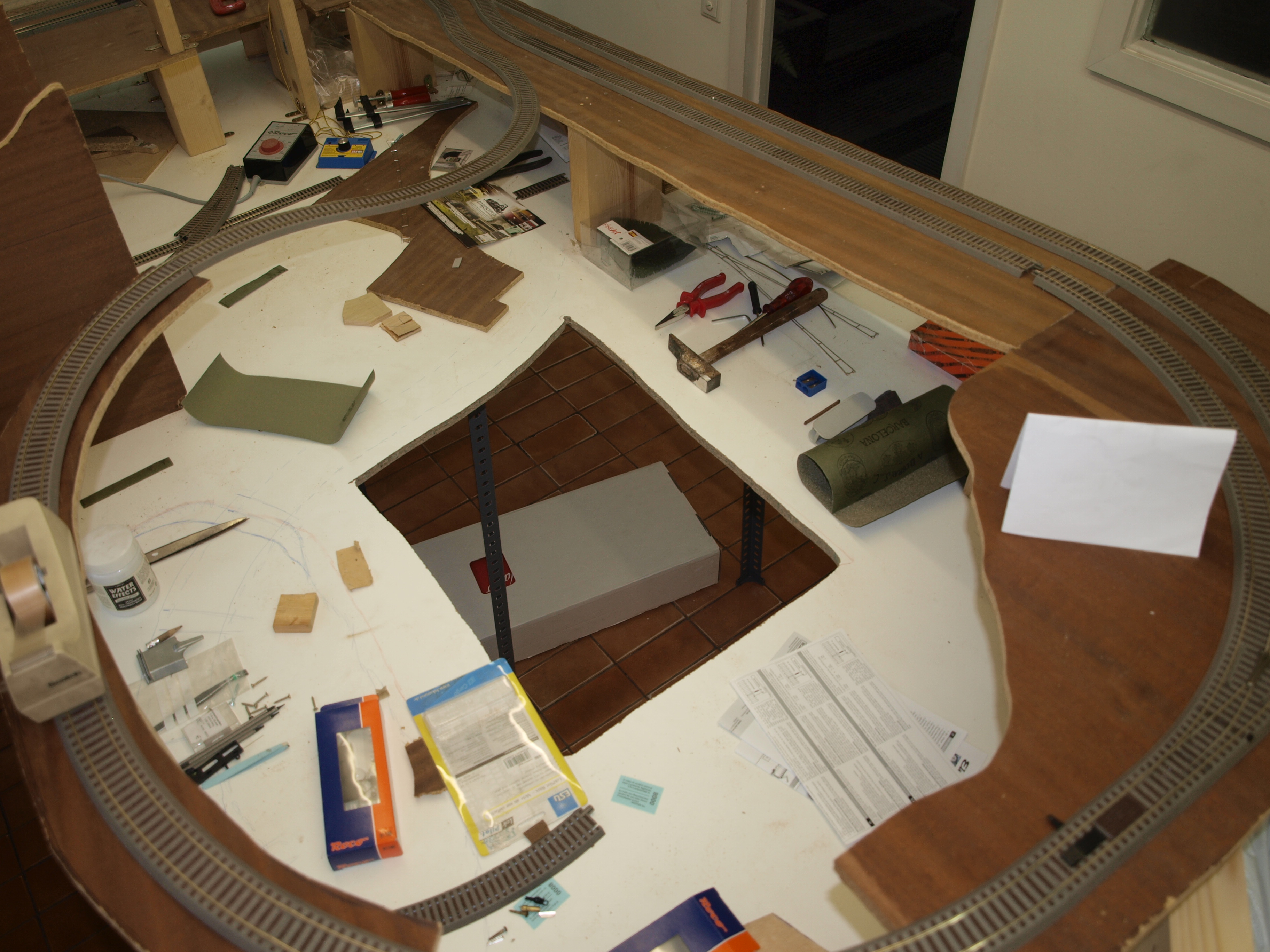

Vista del agujero de acceso a la estación oculta que quedará bajo la gran montaña.

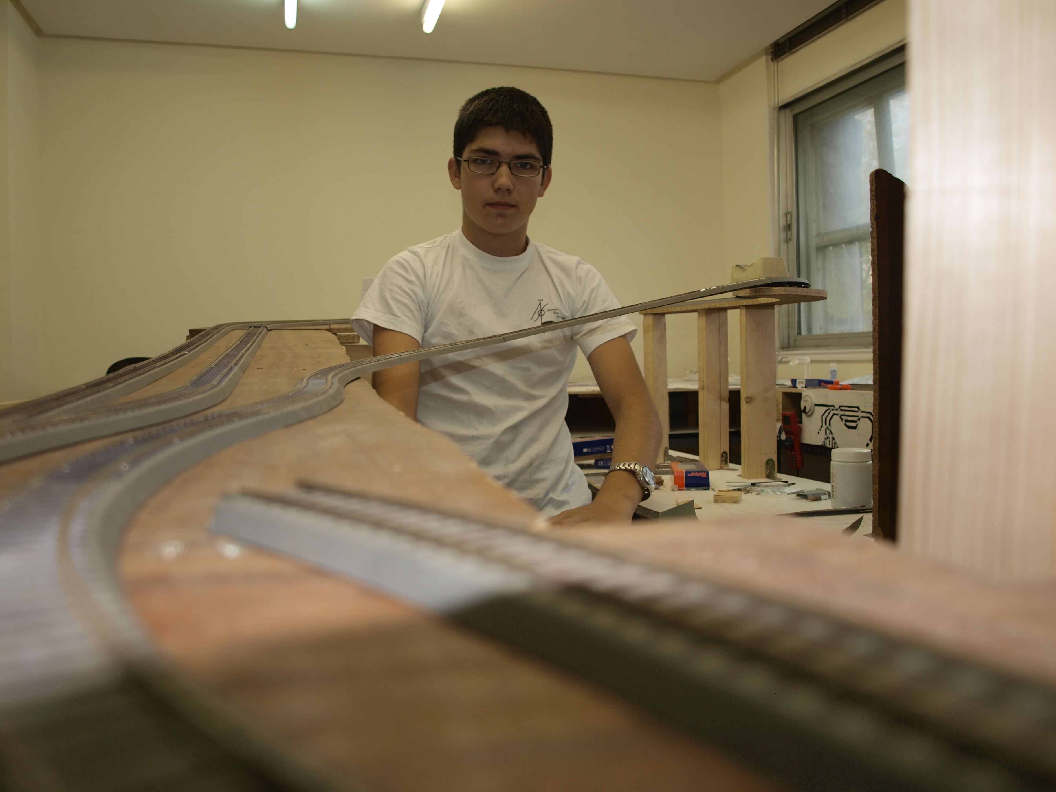

Yo dentro de la que más adelante será la montaña ;-)
Vista del puente

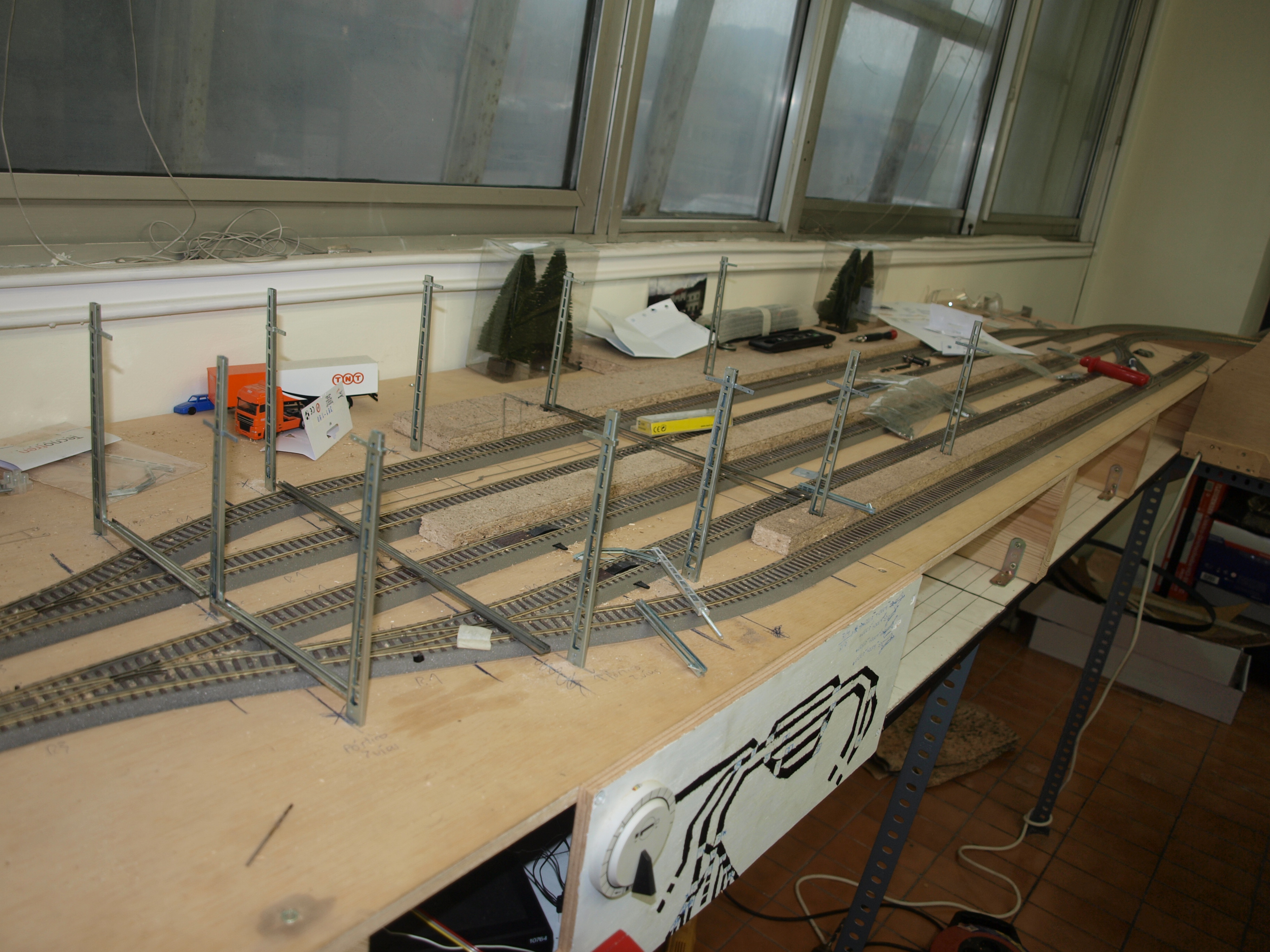

Vista de la estación. El andén central mide 1,50 metros
Vista de la zona de la estación, el puente y al fondo el perfil montañoso. La altura mínima de la base de la vía respecto al suelo es de 1,15 metros. La altura del puente es de 30 cm desde la base.

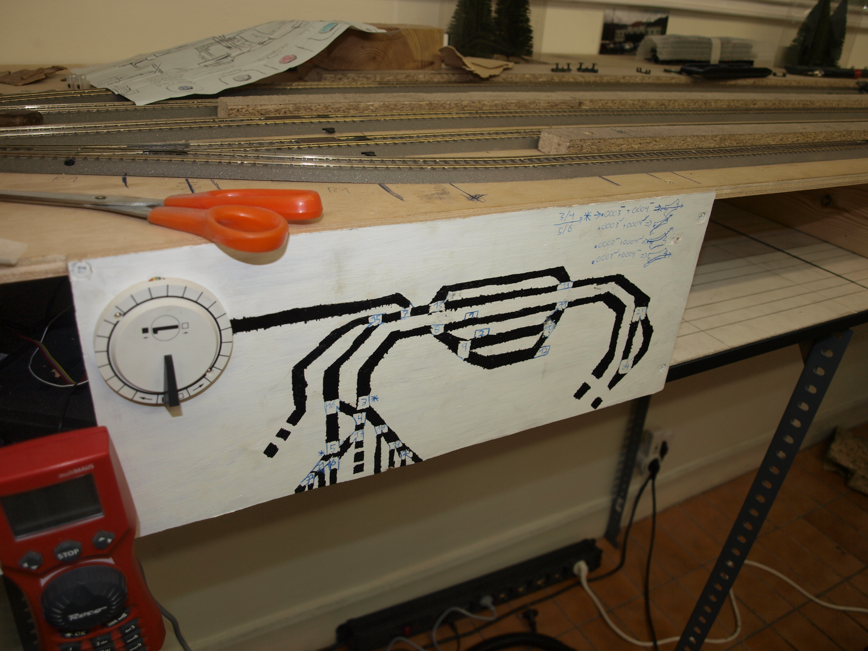

Panel de mandos casero (lo tengo que mejorar :-D )
Vista general, la foto es una semana más antigua que el resto y falta, por ejemplo, el andén central

Esta muy chula :P :P . Menudos cuestarrones :lol: :lol:

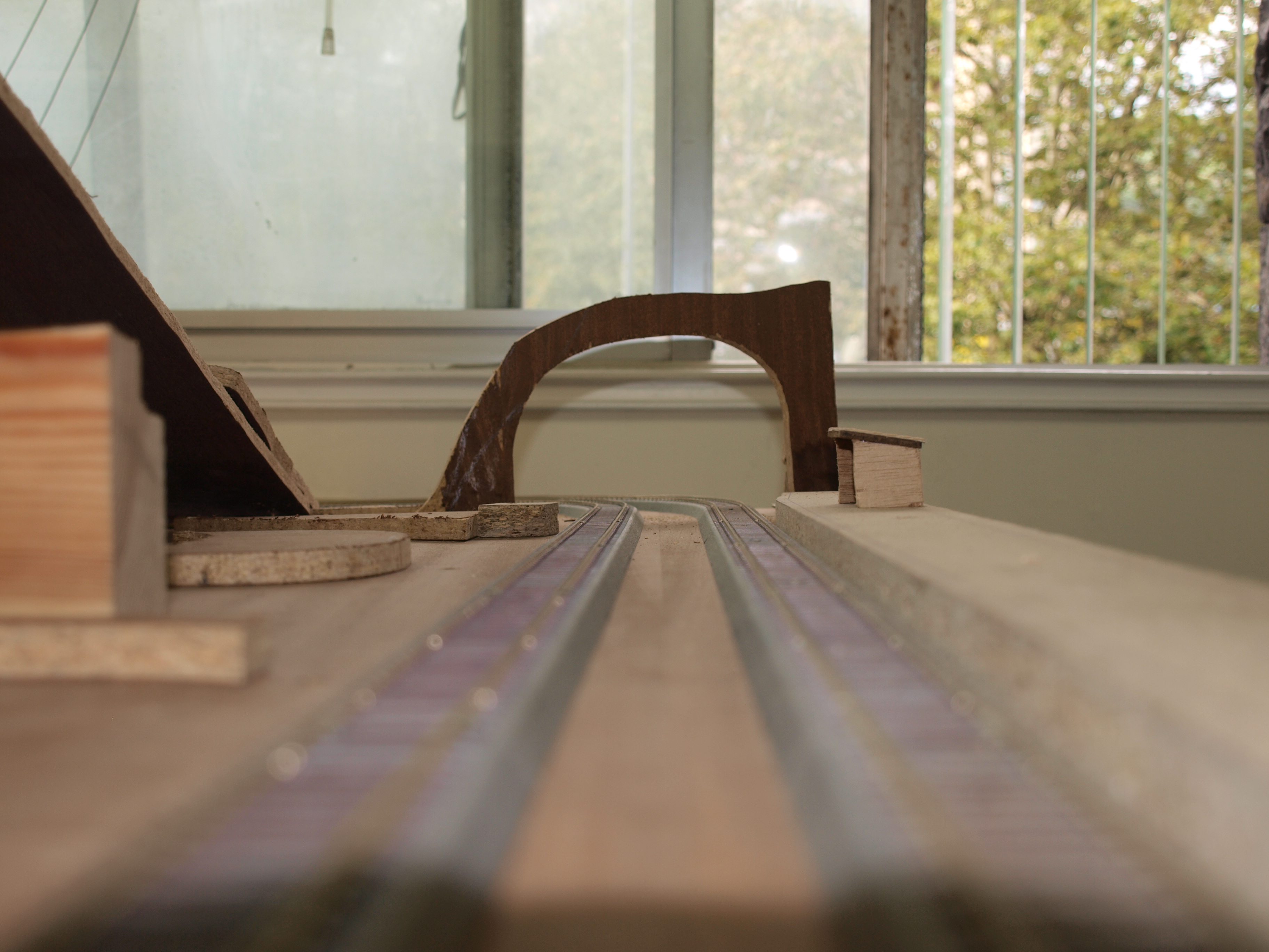

En la foto donde sales, la contracurva despues de la cuesta abajo, te podrá dar problemas con los vagones, un saludo.
Puede ser, no hay nada que no se pueda solucionar. Ya se vera :) De todas formas, el propio puente ya es cuesta abajo (aunque todavía no se vea) y a dicha contracurva no llegará con tanta pendiente, llegará más llano. Ya veré que pasa cuando la haga. De momento lo que tengo hecho (la rampa con la curva radio 3 y desvío radio 3/4) no da problemas y las locos a velocidad "normal" (equivalente a unos 100 km/h) las locos pasan sin problemas ya que además, gracias a la rampa, la curva está peraltada :lol:

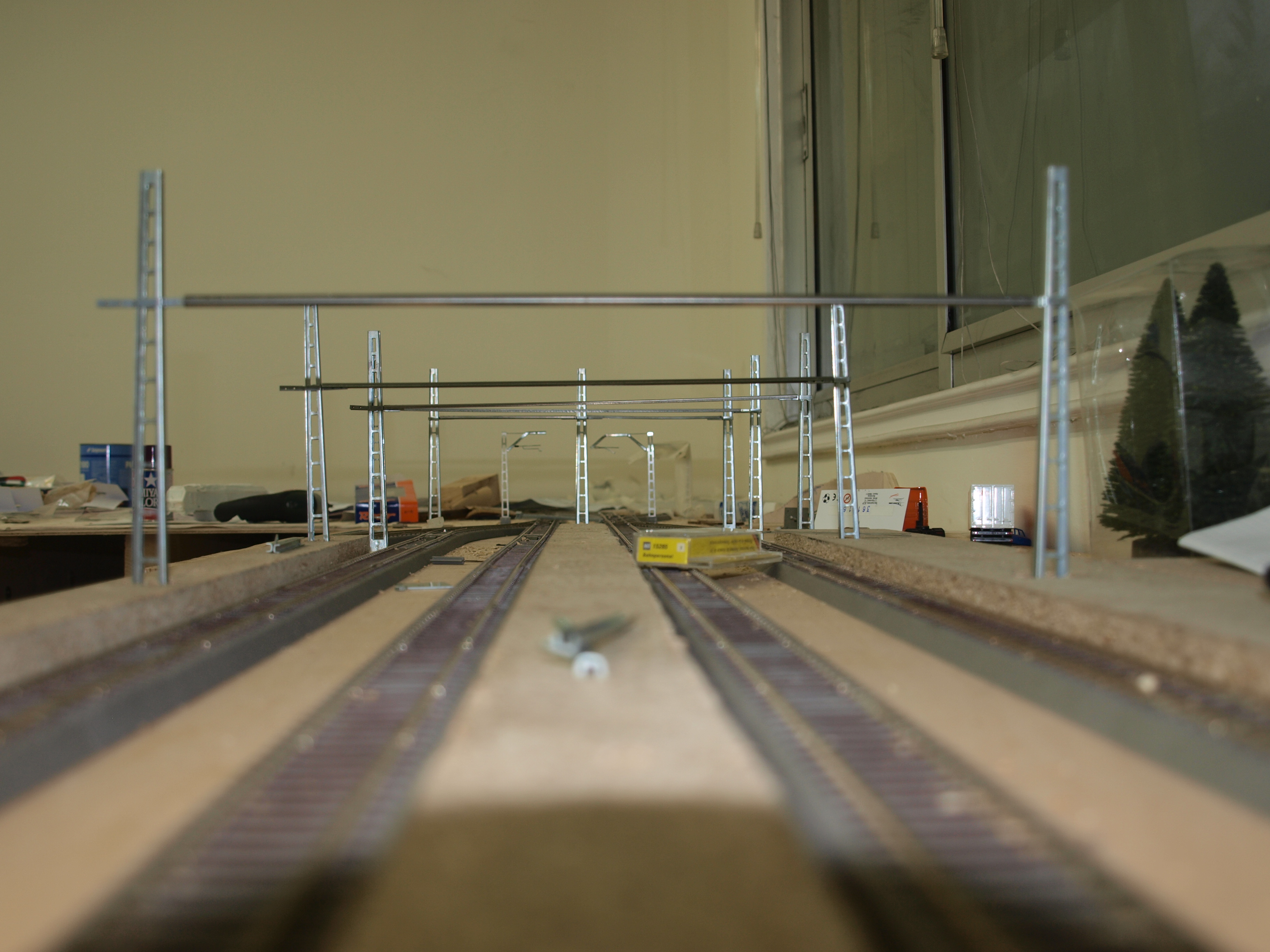

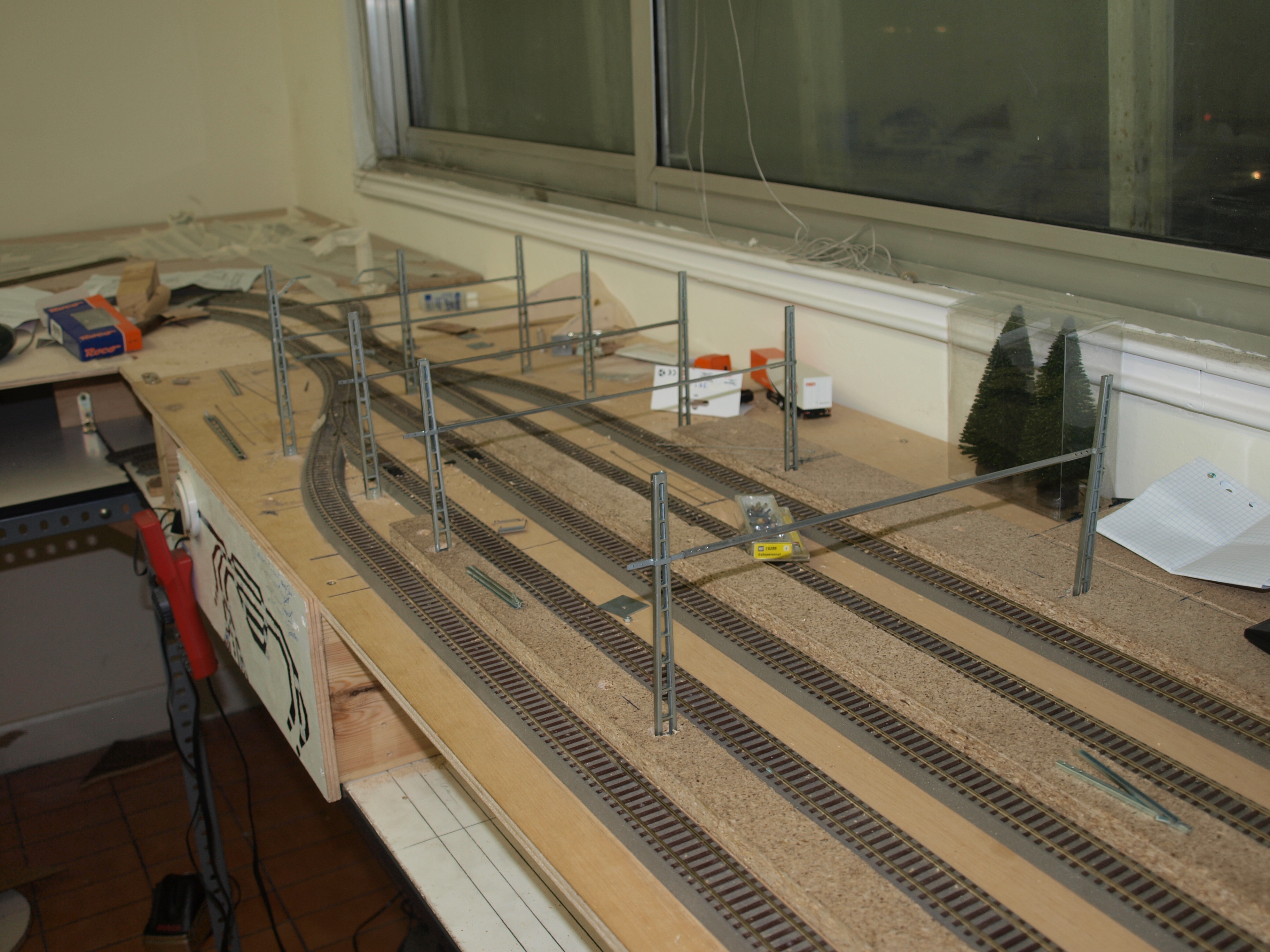

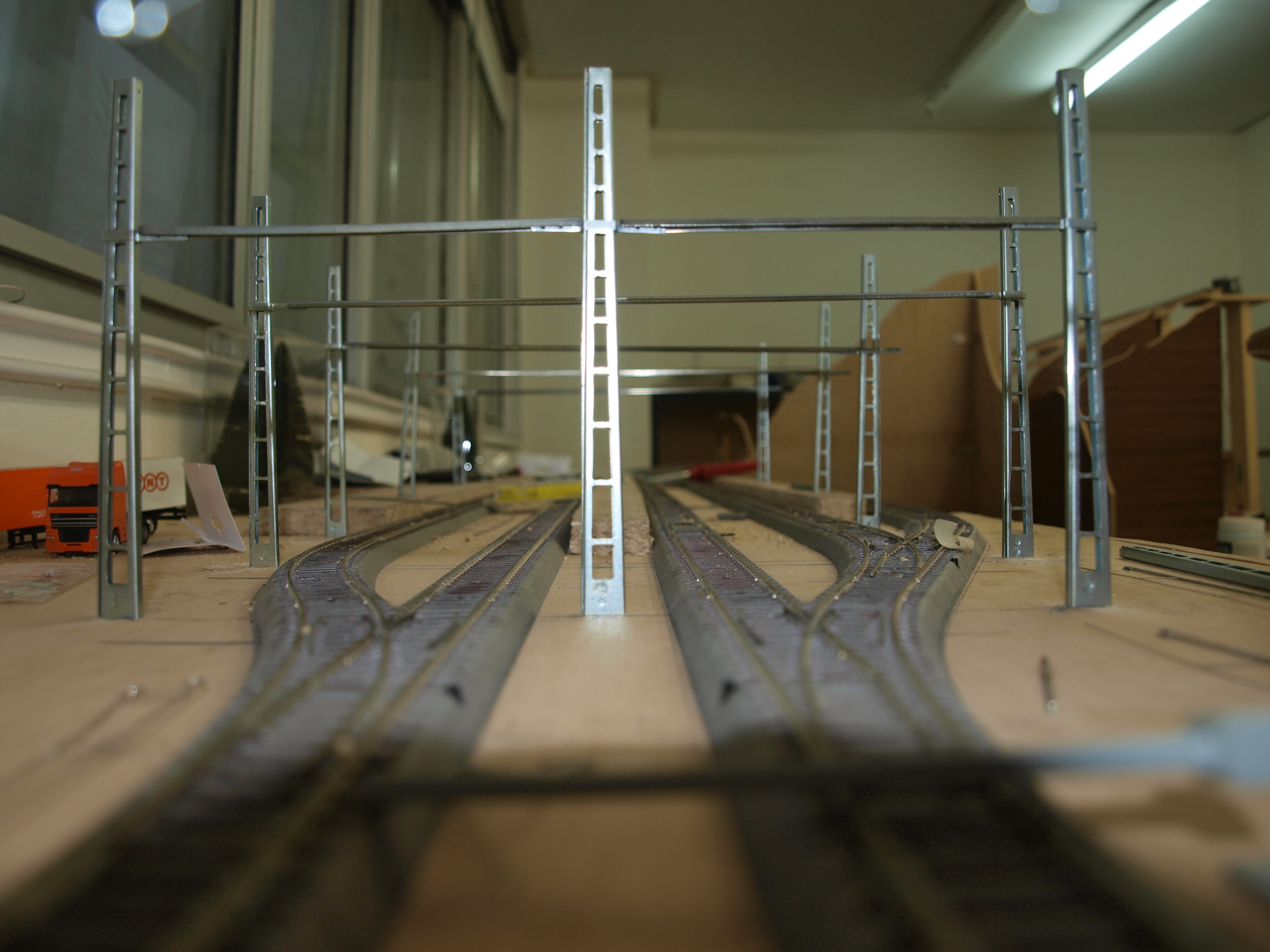

Por cierto, hoy me ha llegado el pedido desde la ferretería, digoo... desde Tecnotrén :twisted: con los pórticos de la estación. Ya he montado el primer poste este mediodía (joé lo que cuesta hacer los agujeros en los andenes para meter los postes, que aunque quede feo ya se rellenará con masilla y, luego, con las placas de suelo no se ve... :roll: ). Vaya chapuza :evil: son dos planchas de aluminio mal cortadas y dobladas por los bordes. Eso sí, da un efecto muy realista porque son huecos por dentro y por arriba :) y desde lejos dan el pego, no se notan tanto las juntas :roll:

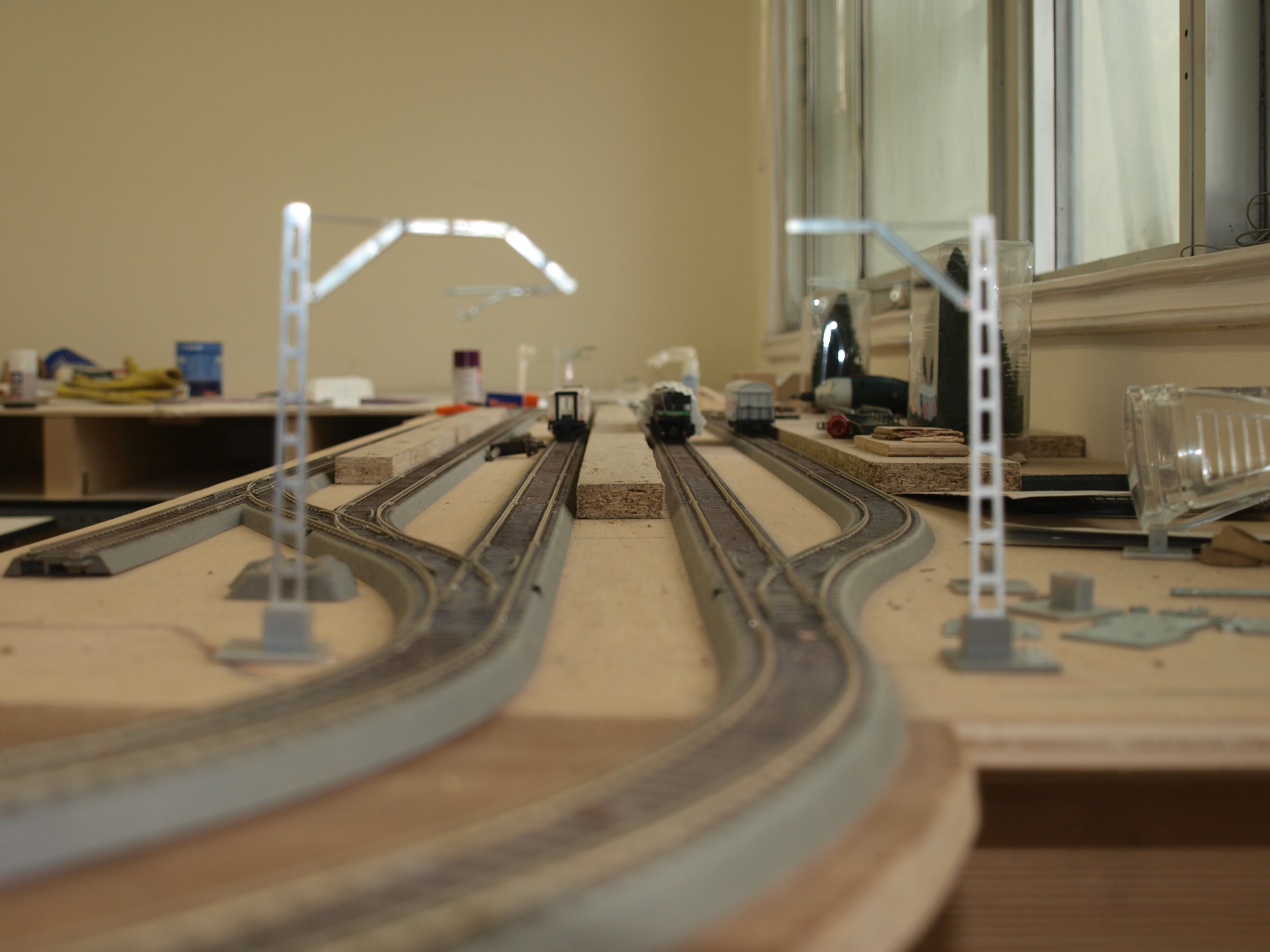

Pues allá van las últimas novedades.

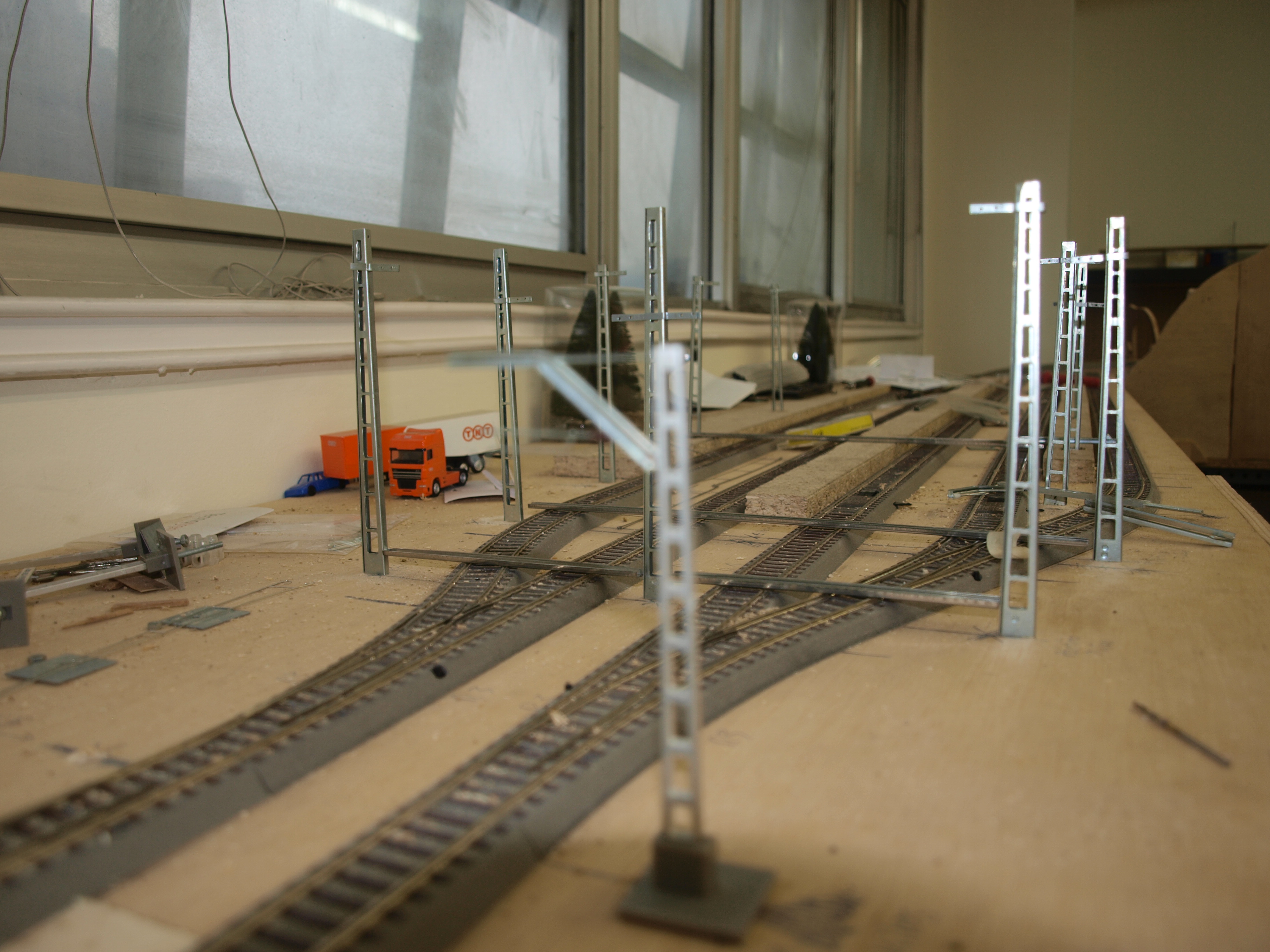

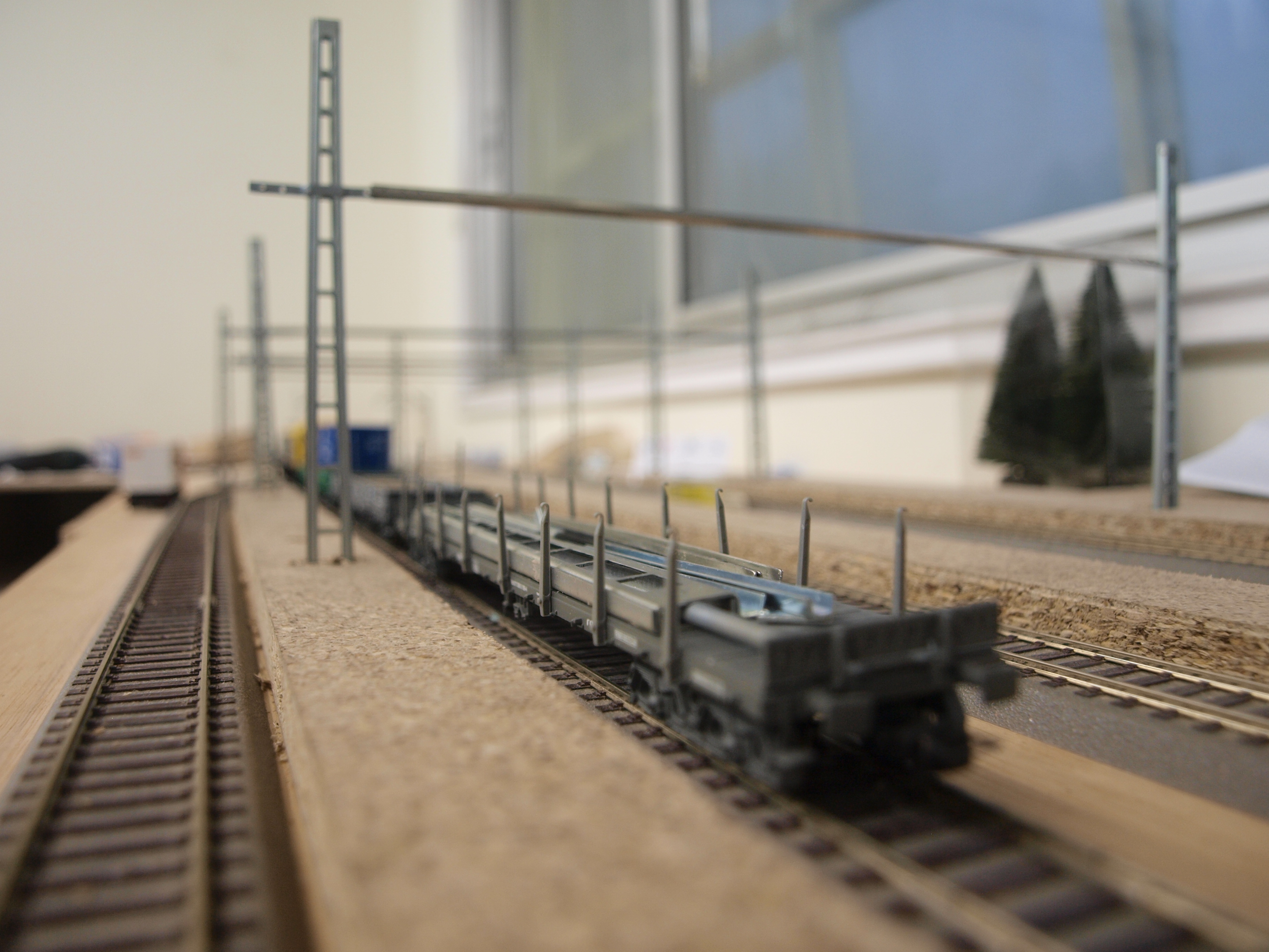

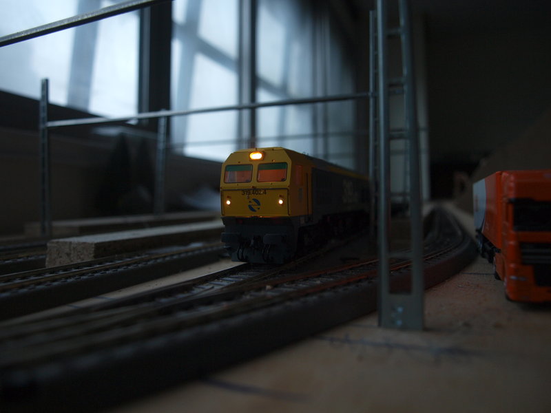

Tras una semanita de intensos trabajos, los miniobreros han cumplido :lol: y la estación (o mejor dicho la mitad de la estación) ya parece una estación.
Esto es para luisma2494: ya no hace falta pintarlos puesto que ya no son de hierro como antes, son de aluminio ;)
Pongo las fotos, a ver si os gusta.

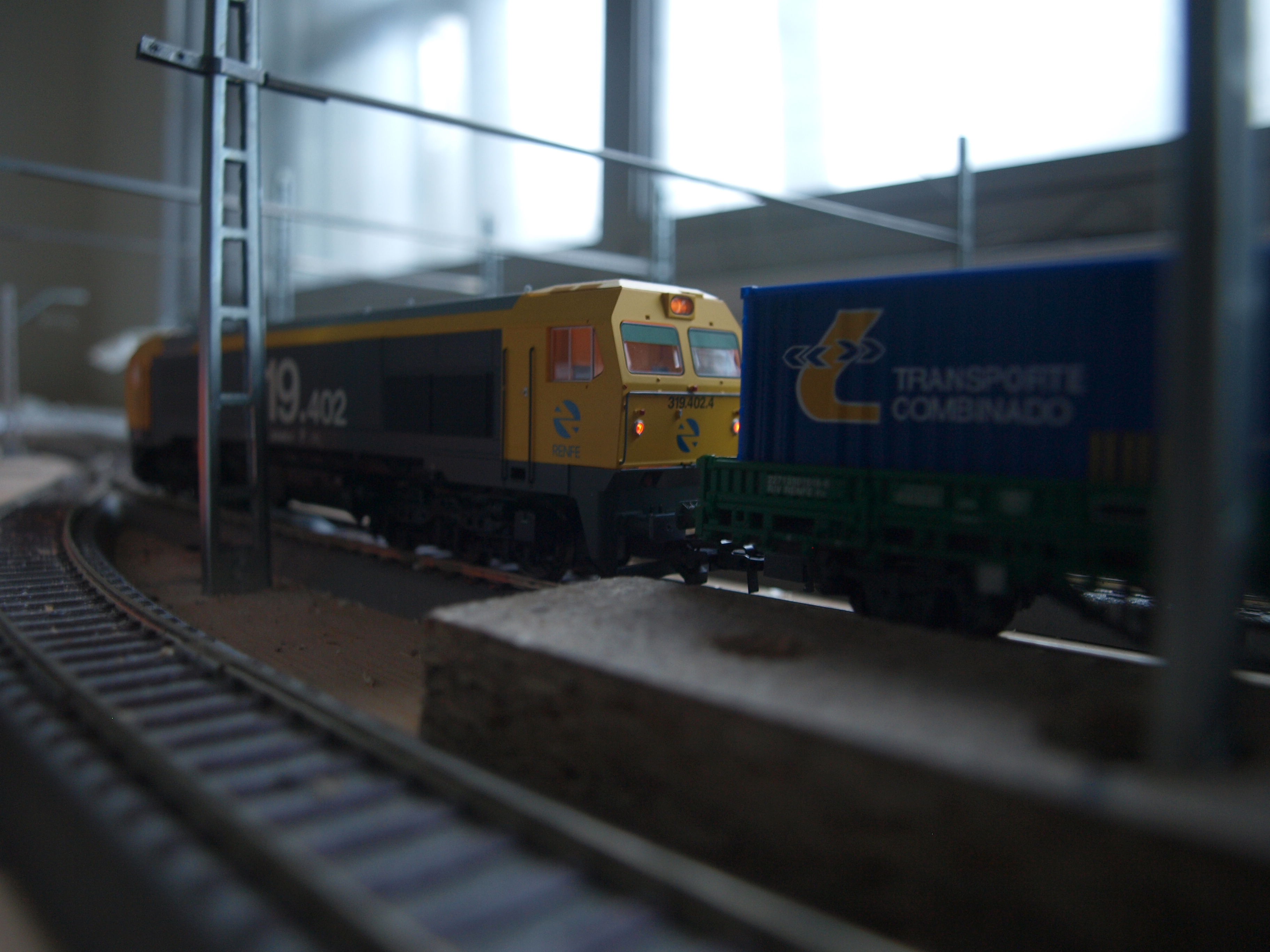

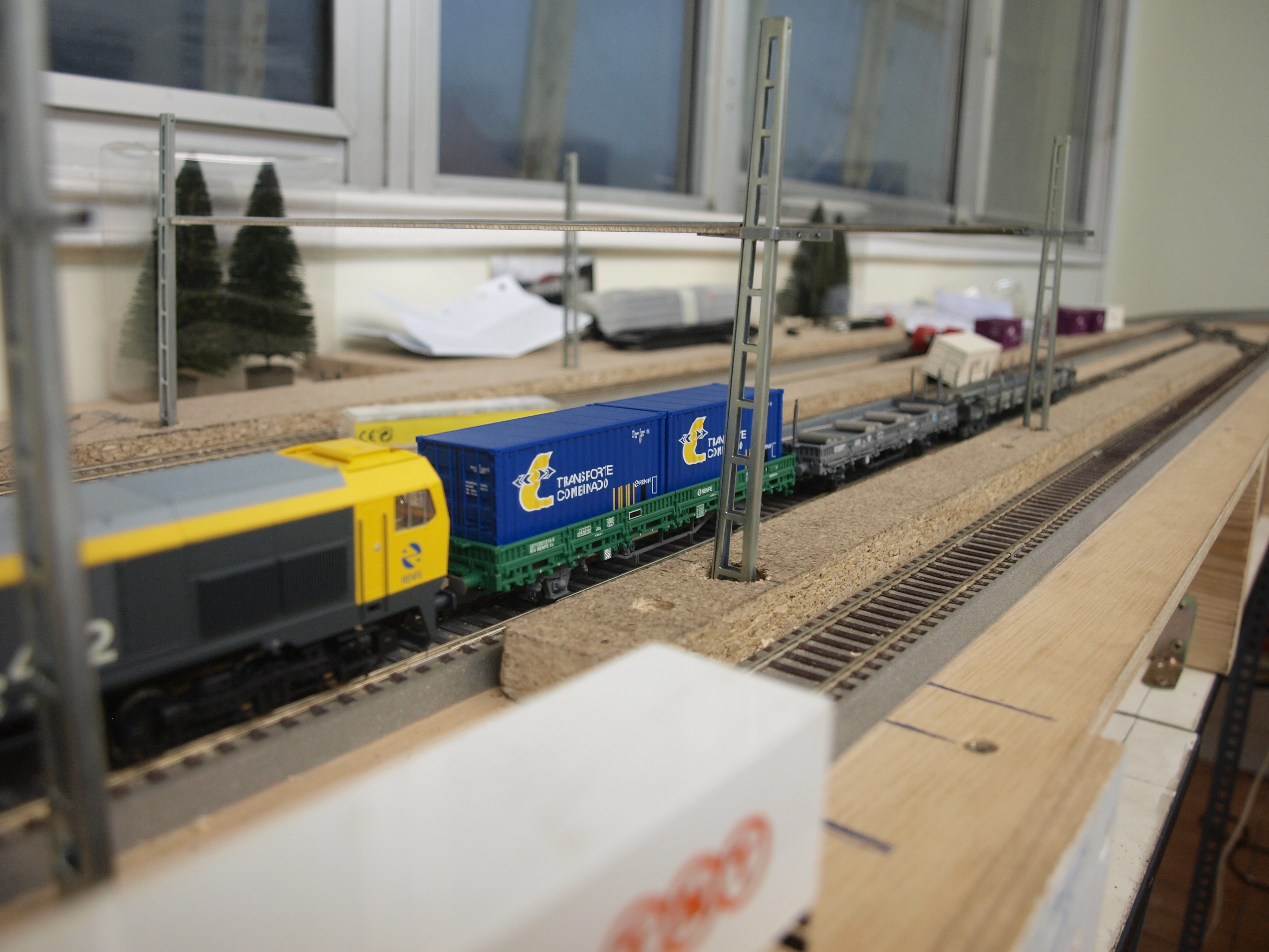

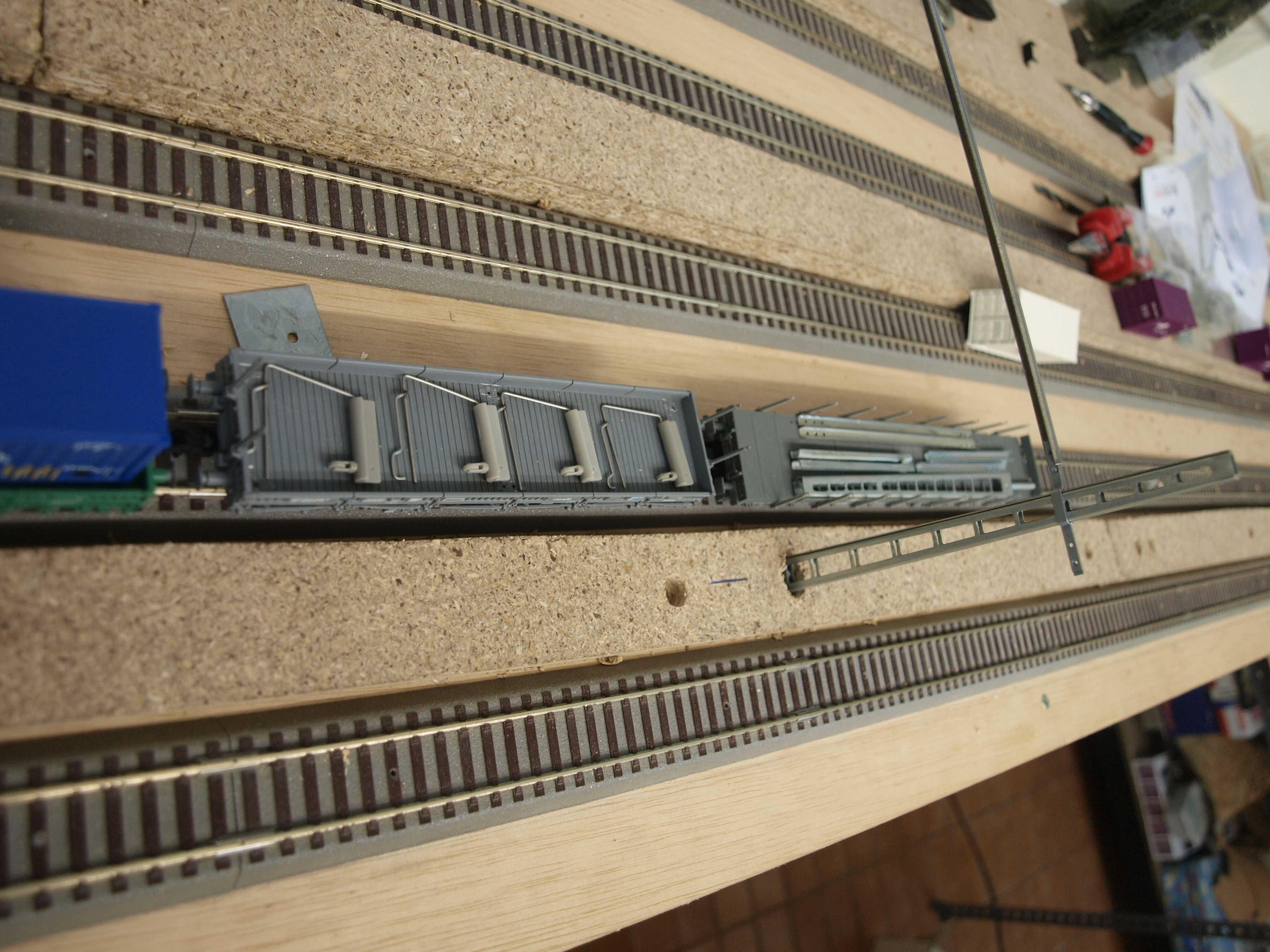

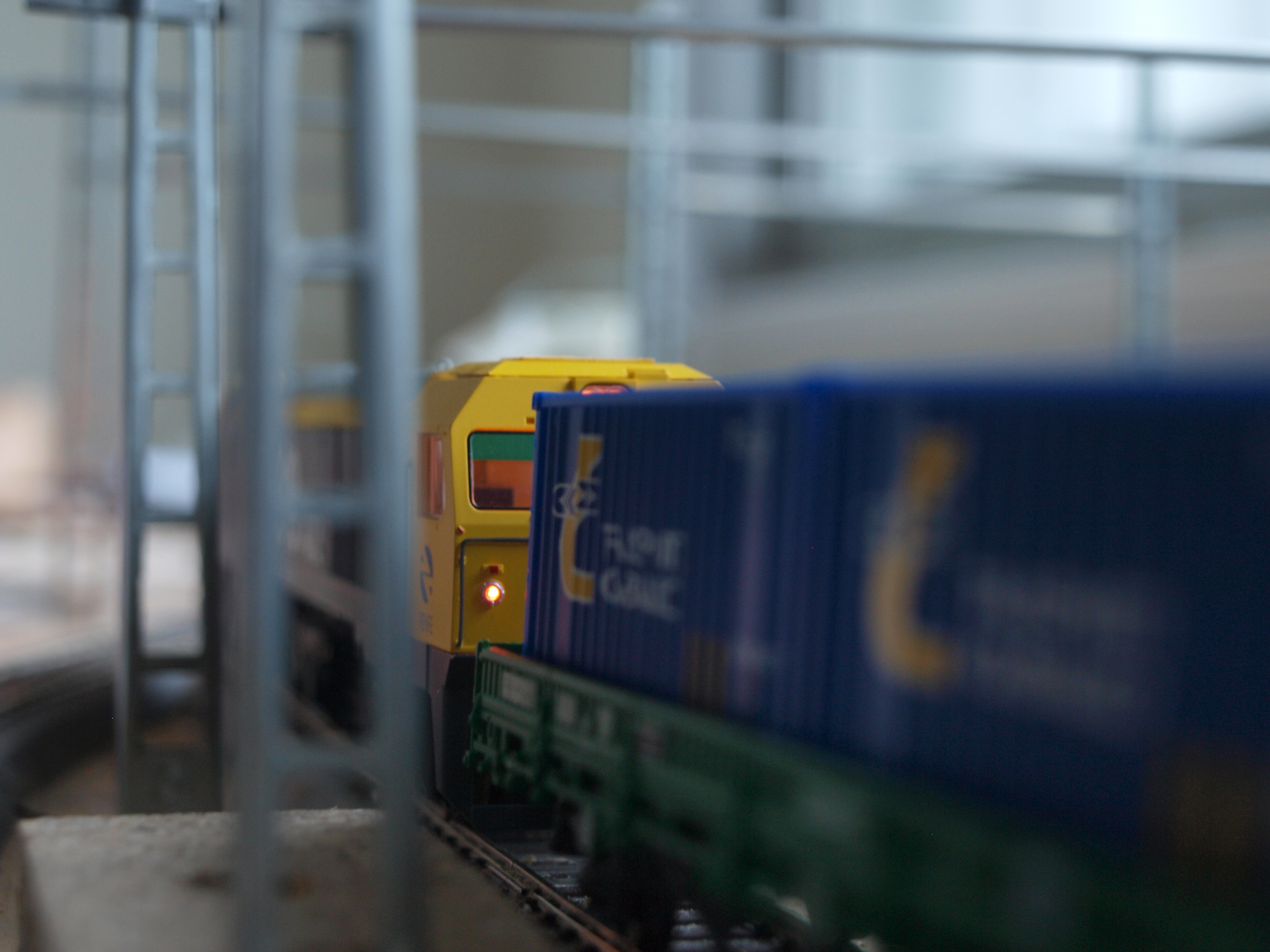

Viernes por la mañana. Llega el tren procedente del puerto de Pasajes con el material para seguir con la tarea. Como el tren se quedó ahí todo el día pude hacerle todas las tomas que quise.
Una toma frontal...
El vagón con las herramientas
El teleros con postes y vigas
Y desde arriba el otro con las ménsulas
Y ya por la tarde cuando se marcha de vuelta
Adiós....
¡Saludos!

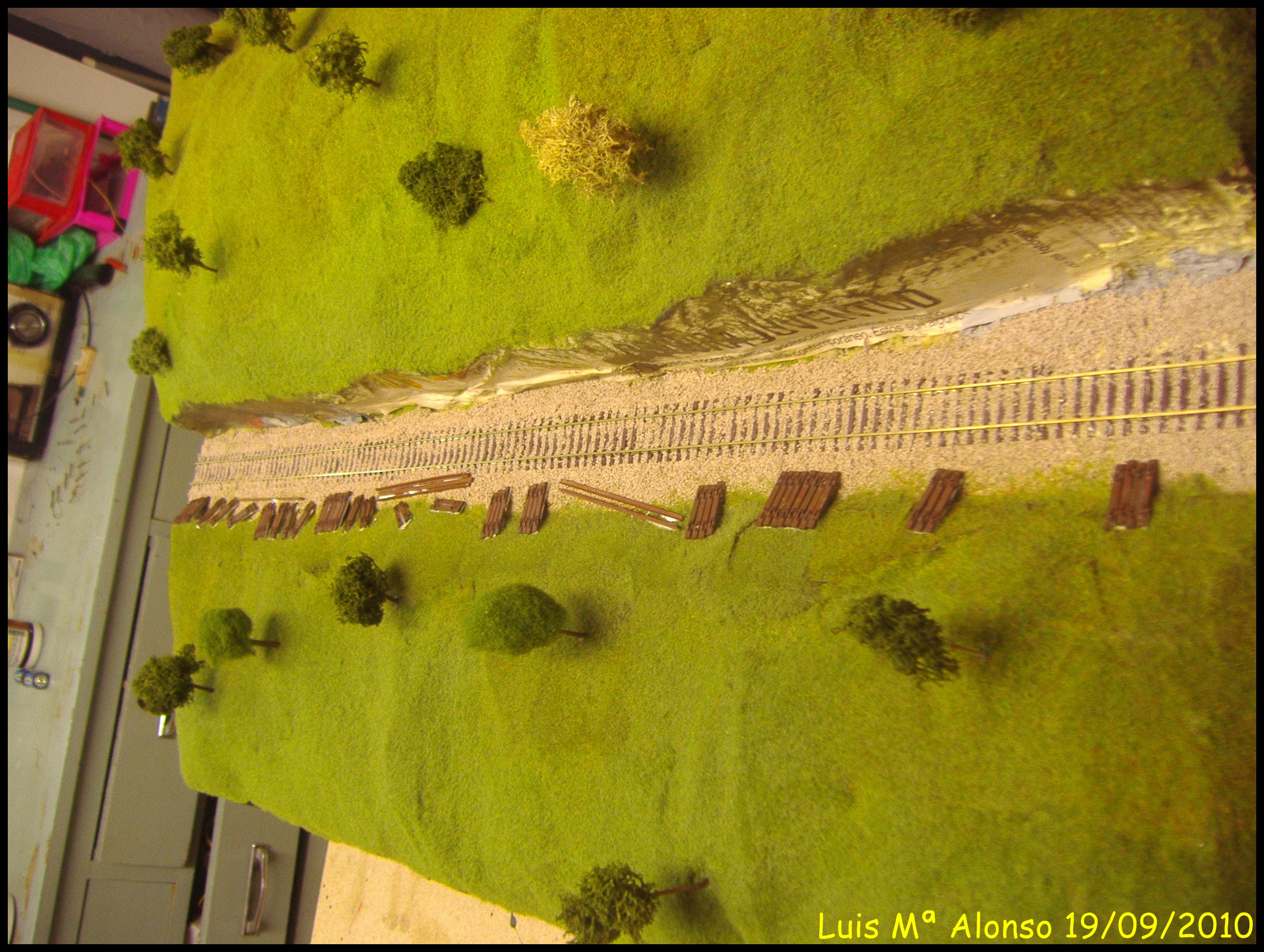

Pues en mi modulo tambien has estado de obra, mira como me lo han dejado todo :evil: :
Nota 19 Sep 2010 14:41
Mensajes: 688
Registrado: 14 May 2010 16:40
Y lo raro es que han quitado traviesas de madera y las que han puesto nuevas no son de hormigón :twisted: Estos de ADIF... :lol:

Y me encanta el grafiteado "de imprenta" del muro :lol: :lol: :lol:
No les compesa a los de ADIF poner traviesas de hormigon en una linea secundaria....
Nota 19 Sep 2010 15:47
Mensajes: 6683
Cierto, en la época VI española todo lo que no sea para el ave está marginado; el matenimiento de una línea secundaria iba a ser menos :lol: :lol: :lol:

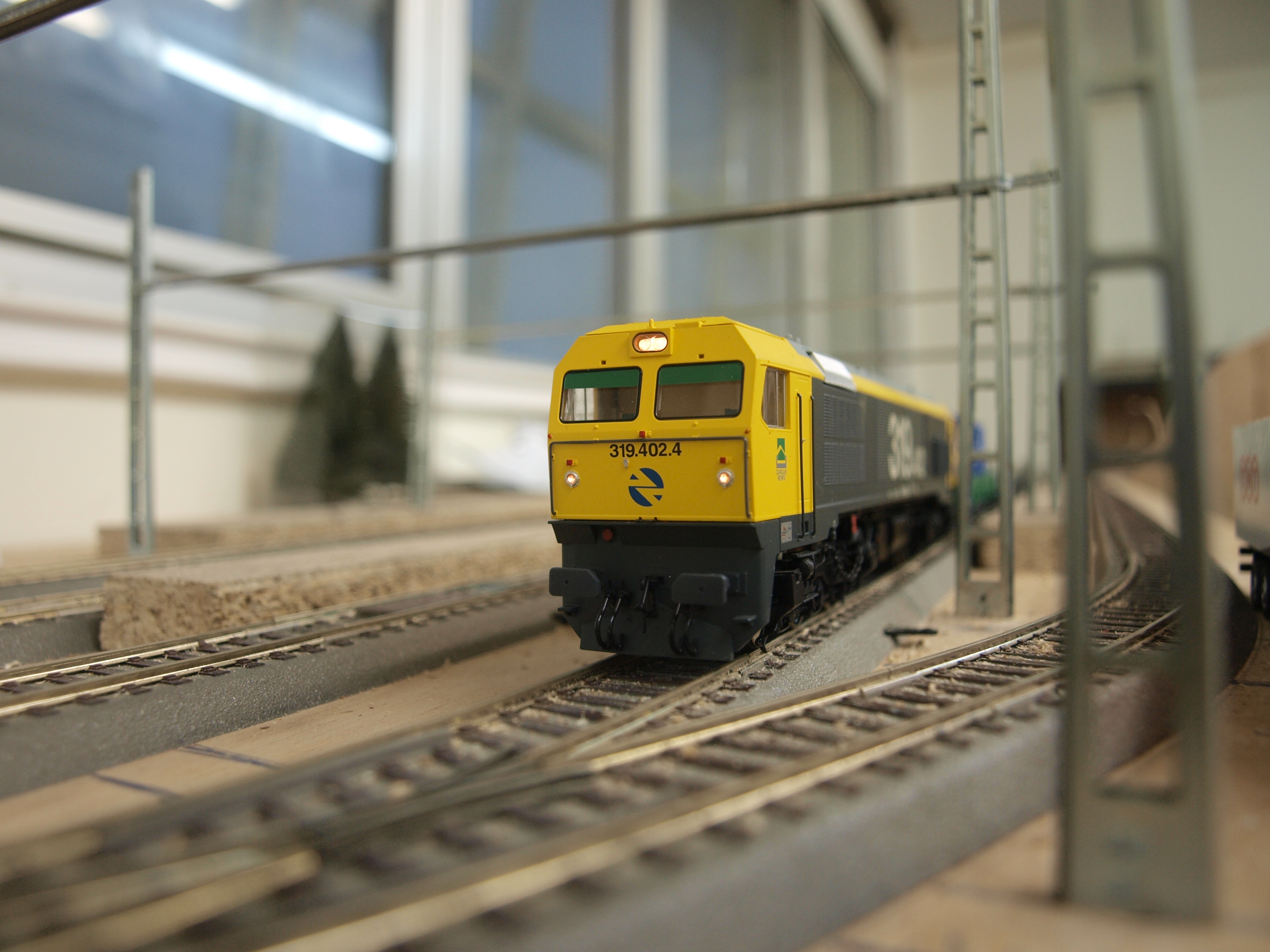

La estacion te sta quedando tremenda!! Y esa 319 de noche y entre los postes queda wapisima ;) !! Yo te recomendaria que llevases un ritmo constante en la construccion y no dejes de hacerla porque si lo haces te pasara como a mi que tengo la maqueta igual que hace 3 años cuando la empece y logicamente no esta acbada ;) :roll: .

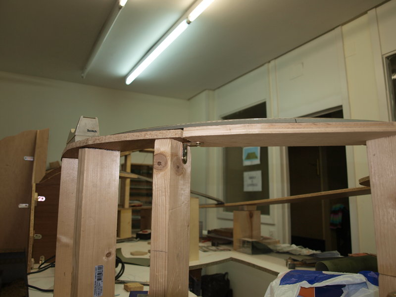

Bueno pronto subiré más fotos de los avances, pero necesito una ayudita:

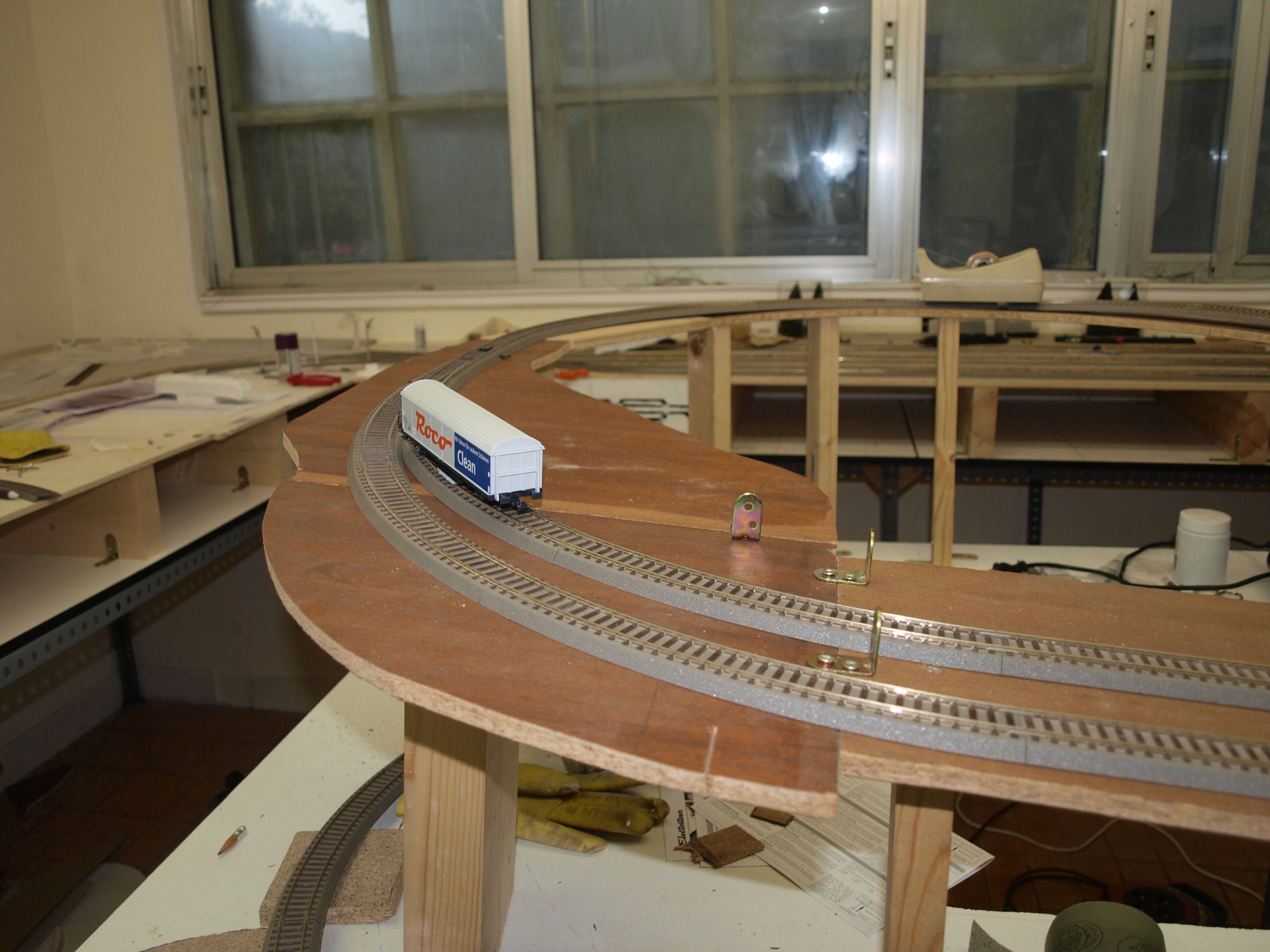

Efectivamente y como bien se comenta más arriba, la contracurva a la salida del puente en la zona de la estación oculta da problemas (tan gordos como descarrilamiento y caída de la vía) con los coches de 303mm; así que se me ha ocurrido una solución, pero pido vuestra opinión antes de ponerla en práctica.
La vía actual es la que baja por la madera más blanca y la nueva es la que está sobre una madera marrón, puesta por encima. ¿Os parece que así se solucionaría? (Perdonad la calidad, está sacada con el móvil)

Prueba y veras :mrgreen: :mrgreen:
