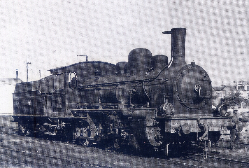

Foto locomotora real
Oeste 040-2251-2252.jpg (40.82 KiB) Visto 44472 veces
Me he tomado alguna licencia respecto a la foto en lo referente a topes, faroles, manguera de freno, etc. ya que he representado su época en RENFE, marcando al mismo tiempo mayores diferencias con la original Piko.

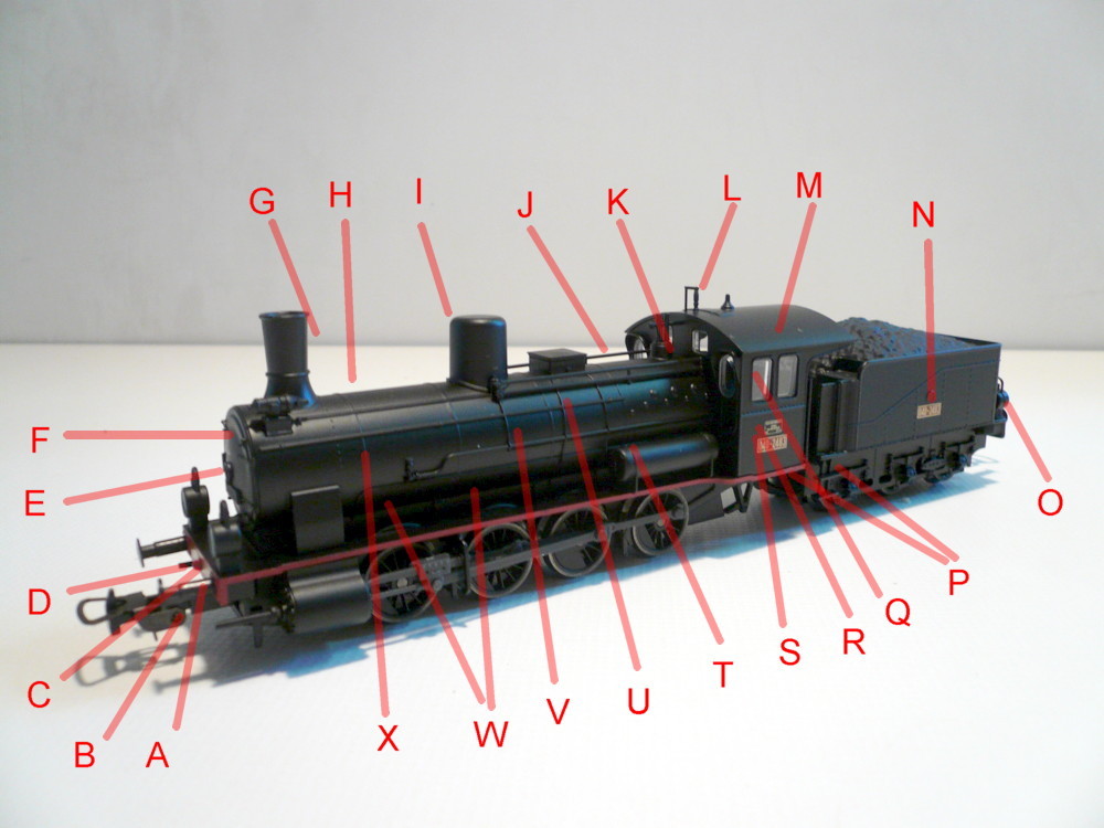

Los puntos a modificar, retirar o añadir elementos son los siguientes:
Foto Piko con puntos a modificar.
A – Cambiar topes a Renfe
B – Añadir cadenas
C – Añadir manguera de freno
D – Añadir enganche de husillo
E – Modificar manivela tapa
F – Añadir pasamanos tapa
G – Añadir tapa de la chimenea
H – Colocar arenero
I – Cambiar domo
J – Substituir válvulas
K – Modificar ventanas ( 2 redondas y eliminar las 2 cuadradas )
L - Substituir silbato
M – Modificar curvatura del techo y acortar voladizo
N - Cambiar numeración tender a 040-2251
O – Cambiar topes a Renfe
P – Añadir escalerillas locomotora y modificar las del tender
Q – Modificar ventanas laterales cabina
R – Añadir pasamanos cabina ( horizontales y verticales )
S – Añadir placas constructor Sharp – Stewart y Cía y numerar 040-2251
T – Colocar tuberías a ambos lados de la caldera
U – Colocar pasamanos
V – Colocar aros caldera
W – Colocar ballestas ( 2 a cada lado )
X – Colocar tubos arenero a ambos lados.

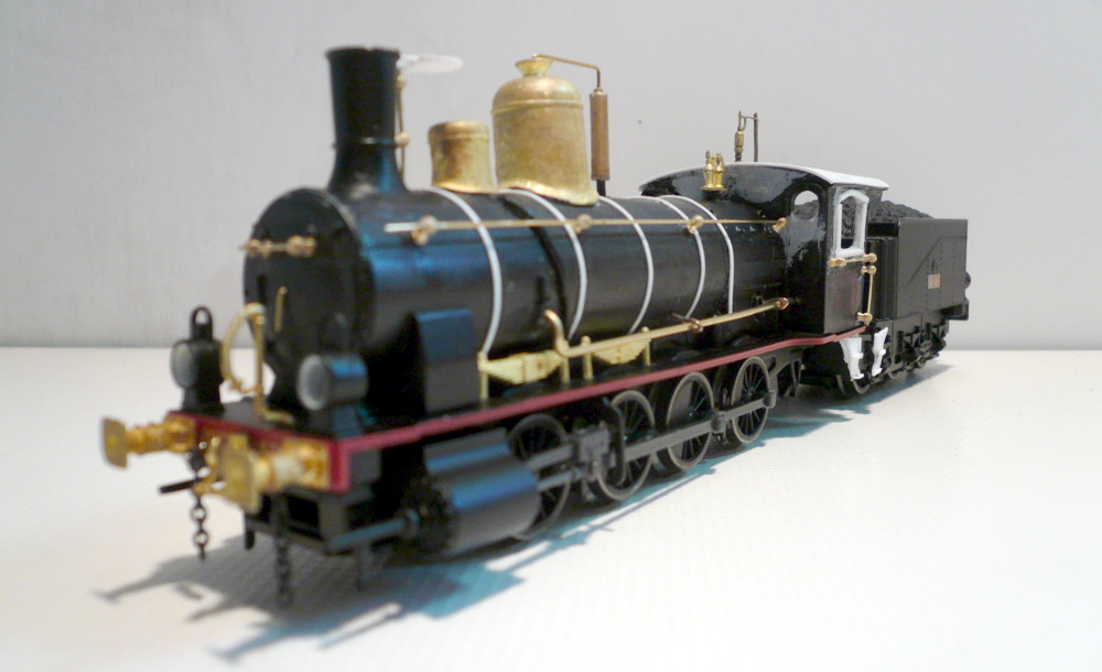

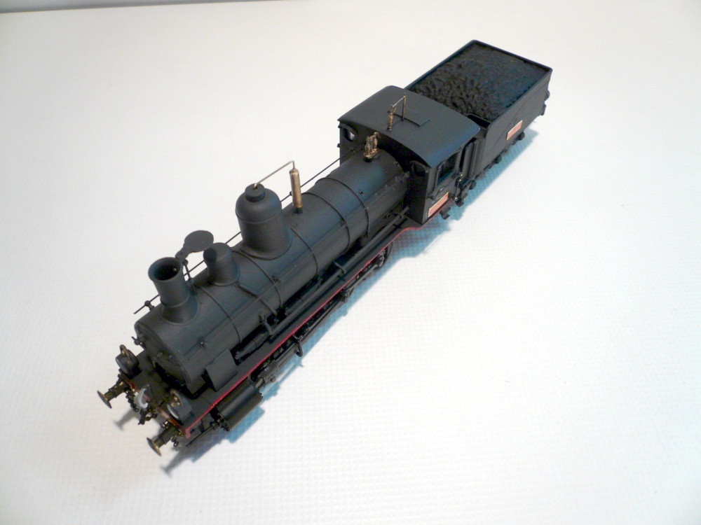

Una vez bien estudiados los cambios a realizar, se desmonta la carcasa y se lija eliminando todos los elementos que no se corresponden con el modelo a representar.
Es el momento crítico: Vencer el miedo a “destrozar” una pieza nueva y acabada de comprar, cosa que para algunos es impensable. Hemos de estar muy seguros de lo que queremos y de lo que hacemos, pues nos hallamos ante el punto de “no retorno”. Es probable que un sudor frío nos invada y para darnos ánimos nos digamos aquello de que “sobre cobardes no hay nada escrito”. Si tenemos confianza en nosotros mismos, sabemos que nos aguarda la satisfacción de tener un modelo casi, casi, fiel al real.
Naturalmente, antes de emprender el trabajo habremos estudiado muy bien cuales son los puntos en los que hay que quitar o añadir los elementos que darán el carácter a nuestra transformación y en consecuencia habremos hecho acopio de toda la piecería necesaria que obtendremos del catálogo de Mabar.
Hay algunas piezas que nuestro proveedor no podrá facilitarnos por falta de stock. Tendremos que recurrir al cajón de sastre o ingeniárnoslas y construirlas nosotros mismos.
Una vez realizadas las modificaciones, principalmente en caldera y cabina, y añadidos otros elementos en la bancada, la locomotora ya tiene otro aspecto.
El tender no lo hemos tocado, pues es metálico y aloja la motorización. No es igual que el de Renfe, pero es parecido y no merece la pena tocarlo. Tan solo se le han colocado los topes Renfe, las escalerillas de acceso y nueva numeración.

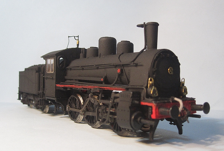

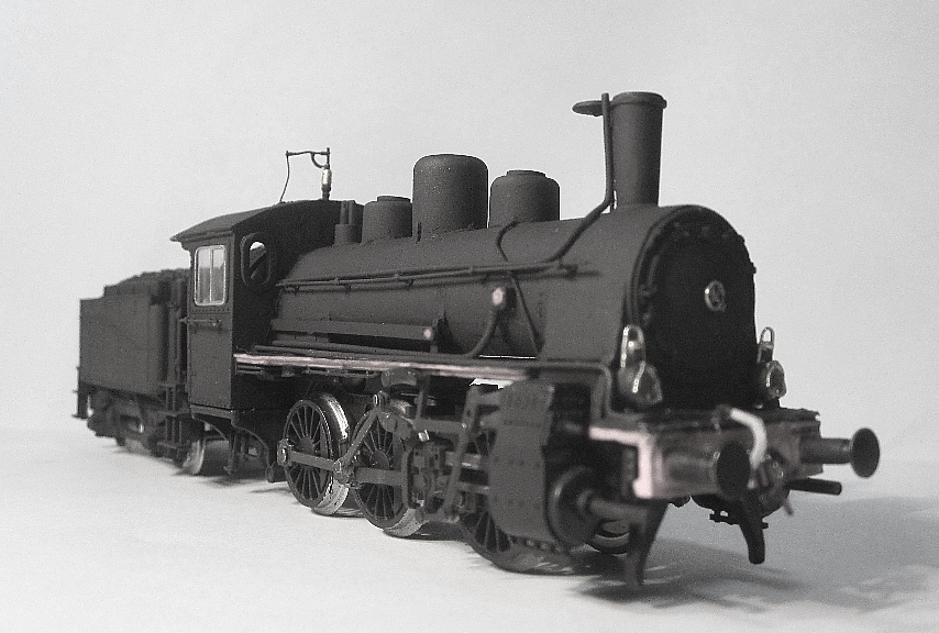

Modificaciones realizadas.

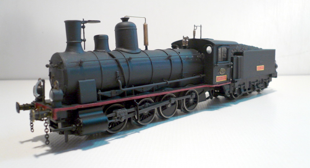

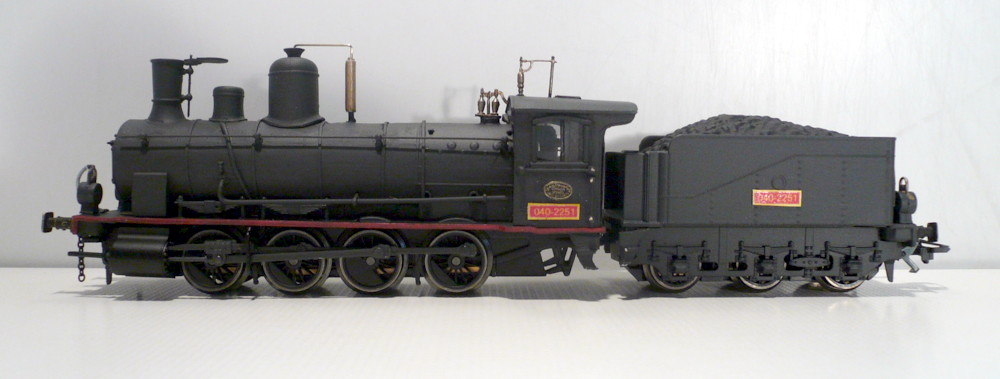

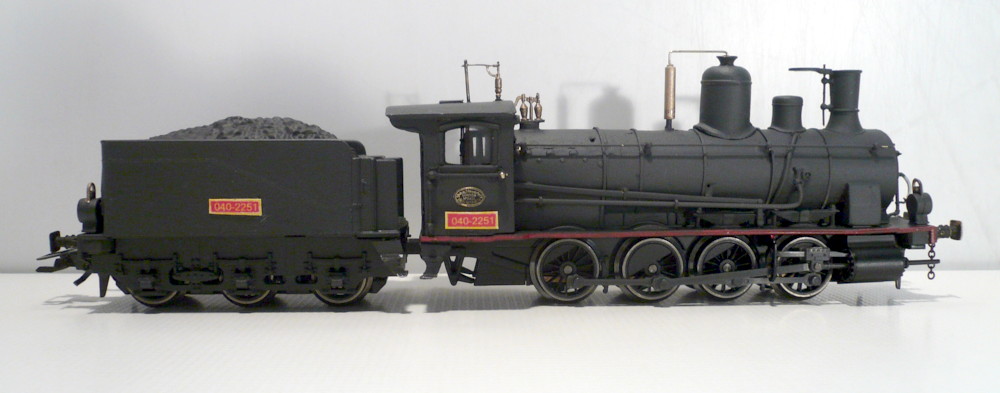

Terminada la transformación, se pasa a la fase de pintura y colocación de las placas de constructor y de numeración ( la original de Piko no nos sirve ).
En lugar de pintarla en color negro, he utilizado un color gris antracita que le dará ese aspecto de negro desgastado por los efectos de la intemperie.
Finalmente, podemos dotar a la locomotora de un decodificador con sonido, aunque este punto queda al gusto de cada cual.

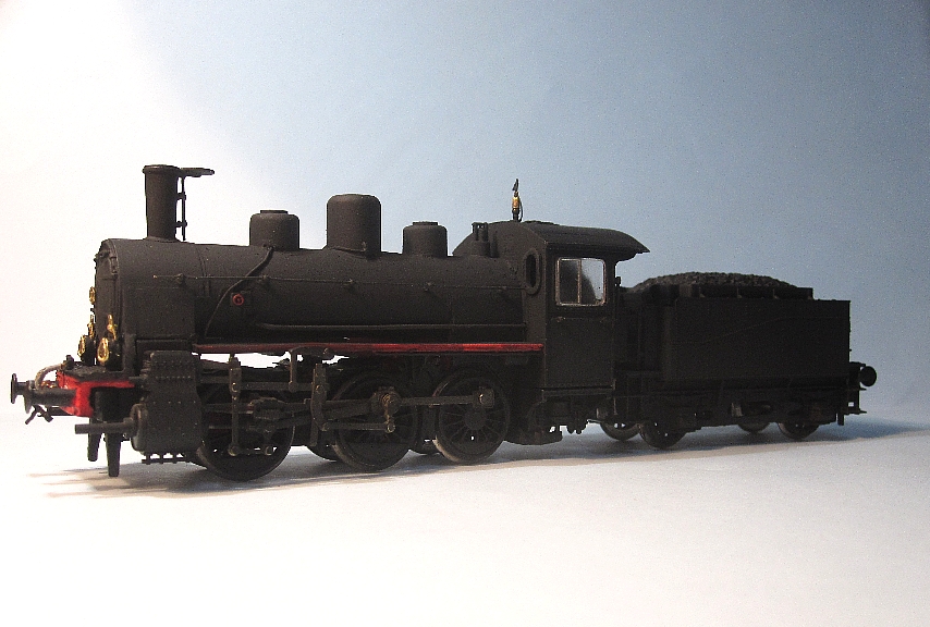

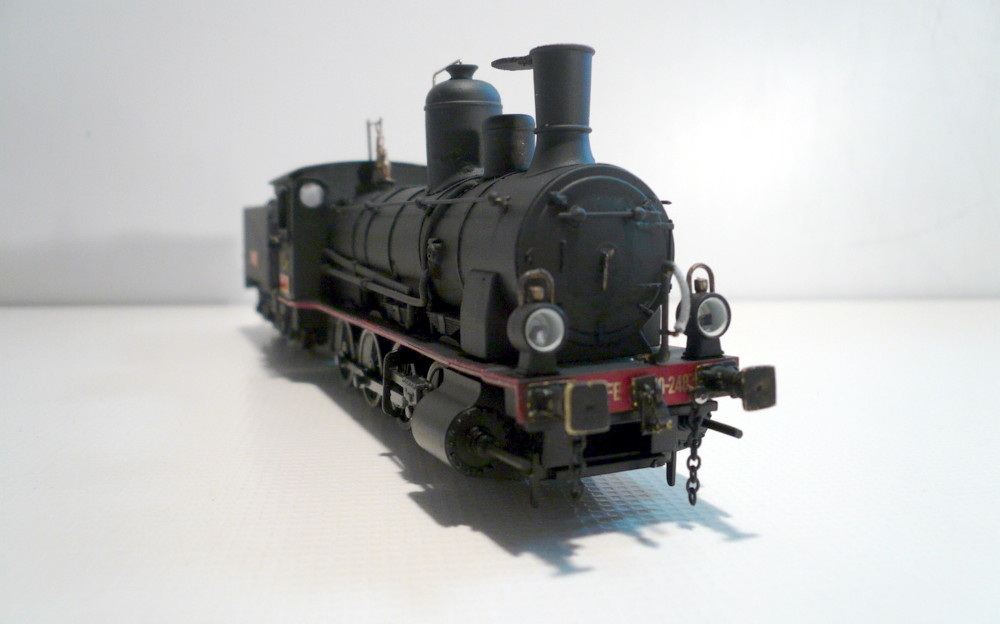

Fotos terminada.
Dije al principio que el precio de esta locomotora era muy asequible. Pero ... ¡ ojo ¡ que nadie se llame a engaño. Si le sumamos toda la piecería de latón y un decodificador con sonido, se pone en un precio próximo a los 250 € y eso sin contar las horas de trabajo que le hemos dedicado. Pero la satisfacción final, eso sí que no tiene precio.
¿ Alguien dijo que ésta es la 040 de Piko ? En mi opinión le hemos cambiado el aspecto algo anodino original y le hemos dado una indiscutible personalidad.
Espero que os guste.

En primer lugar, agradeceros vuestros comentarios.
Respecto a algunas preguntas, vayamos por partes ( como dijo Jack el Destripador ):
santoisme: La piecería de fundición está comprada en Mabar, aunque a veces te puedes encontrar con que les falta alguna referencia de su catálogo.
Las placas de matrícula son calcas caseras ( fondo rojo y números amarillos hechos con la impresora ) y pegada sobre una "placa" de Evergreen de 0,12 mm. pintada de amarillo y recortada para que se vea el rectángulo amarillo.
241-2001: El domo de la foto se ve distinto, pero en otras fotos se aprecia igual al que he puesto. Ya sabemos que a lo largo de su vida, el material de renfe ha pasado por todo y que no había dos locomotoras idénticas.
La Manguera frontal hubiera quedado mejor tal como tu dices.
CdeA: El tema del carbón real lo tengo en estudio, no solo para ésta locomotora, sino para cualquiera de carbón. Realmente quedaría mejor y además "unificado" en todo el parque de vapor.
La manguera del tender no la he puesto para no interferir con la anilla del enganche corto Märklin, pero es algo que siempre se está a tiempo de colocar.
Jorsan: El precio del modelo puede variar según donde se compre, pero cuenta sobre unos 120 € sin decoder. Puedes encontrar ofertas procedentes de set de iniciación ( sin caja ) por menos dinero, aunque empieza a estar agotada.
Hay un decoder específico para esta locomotora ( Uhlembrock - Trenes Aguiló ), cuyo altavoz y caja de resonancia tienen las medidas adecuadas para alojarlo en el interior del hogar. En la hoja de despiece viene indicada la posición.

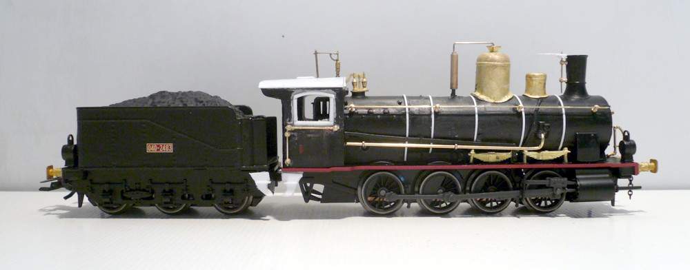

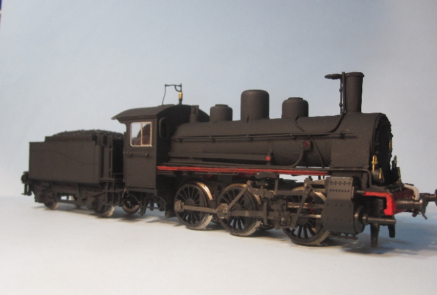

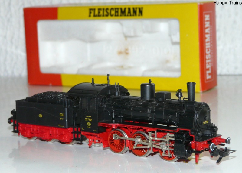

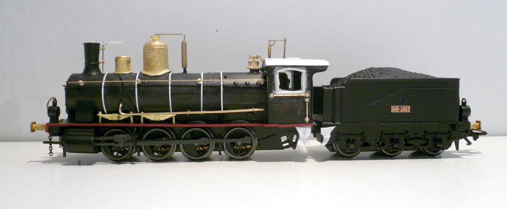

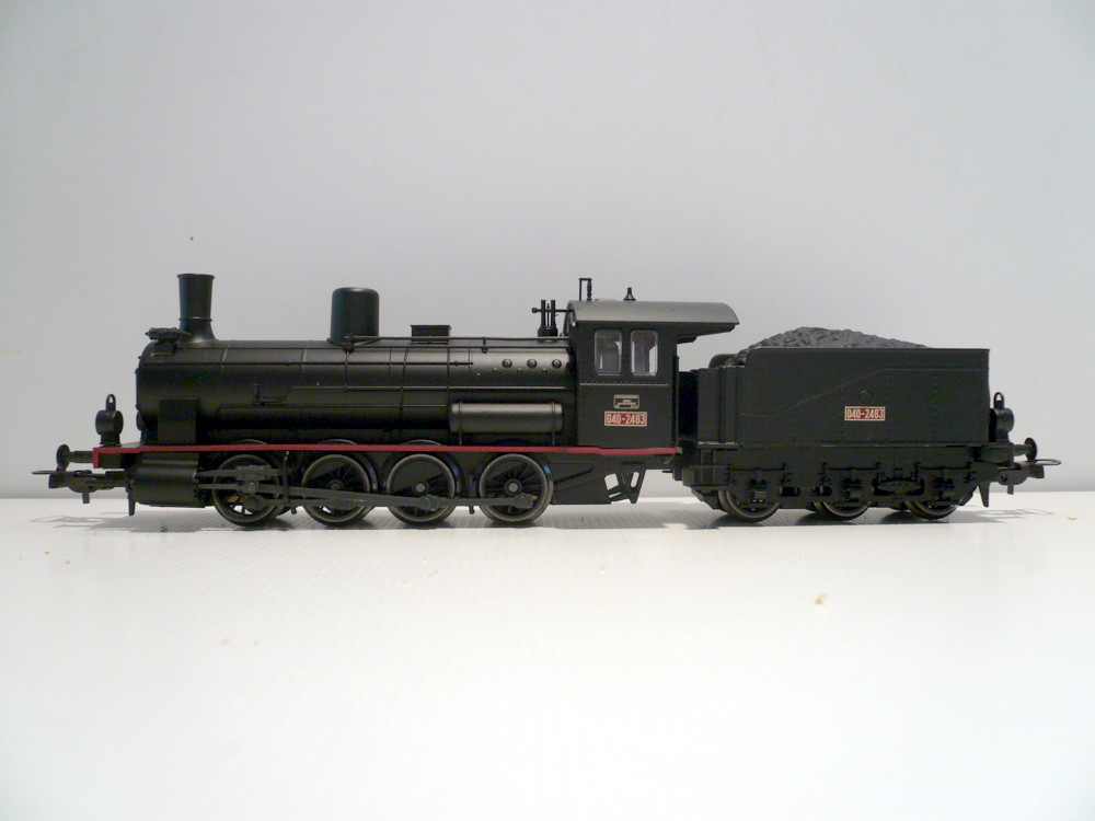

Me acojo al hilo de Mapel, pues unos posts más arriba comentaba que le estaba "metiendo mano" a una Br 53 de DB de Fleischmann. La transformación es más bien una aproximación, pues dado el complejo chasis de la locomotora española se ha dejado este sin reproducir. No quiero ni mucho menos compararla con la que abre este hilo, pues no es ni de lejos tan "limpia" y fina como aquella. Espero no tenga a mal Mapel este "enganche".
Cuando tiras mano de sierra piensas: ¡¡Menos mal que me salió muy bien de precio en Ebay....!! ¡¡que miedo!! :lol: seguro que algunos lo considerarán un crimen de lesa humanidad.... ;)
Pese a que suelo pintar las locomotoras de vapor en negro satinado, esta vez siguiendo al ejemplo de Mapel la he pintado de negro mate (no he llegado al gris antracita, más que nada porque no tenía y me daba pereza salir a comprar) y la línea roja la he pintado a pincel sin definirla demasiado, para que diera aspecto de "usadita".
Todavía le faltan algunos detalles al tender y a la locomotora, placas de matrícula y de constructor, cadenas, carbón.....
Se aceptan todo tipo de críticas ( golpes en la cara no, que quedan marcas)
Modelo de partida.
Objetivo 030-2526
Última edición por JuanCarlos el 23 Sep 2010 23:48, editado 1 vez en total
Juan Carlos, bonita 030, pero hay una cosa que no me gusta y es la posicion del sector, ¿No será que está mal montado :? ?, me da que está hacia arriba en vez de hacia abajo, por lo demas preciosa
Mensajes: 1426
Ubicación: València
Registrado: 24 Ago 2009 13:50
Tienes toda la razón, no me había fijado, el caso es que originalmente venía bien (ver foto inicial, es la foto de la locomotora cuando la compré en ebay), seguramente al manipular para la pintura lo he dejado en posición errónea, en el lado opuesto está bien, no me había enterado porque no afecta al funcianamiento.... :shock:

Naturalmente que no me molesta que en este hilo se hable o expongan otros trabajos. Creo que ello da interés al tema en general y beneficia a la afición.
El modelo te ha quedado muy bien, Juan Carlos. La Fleischmann se ajusta muy bien y en líneas generales tiene todo el aire de la renfera que tú has conseguido darle. Otro modelo a tener en cuenta.
Es interesante conocer los modelos que son susceptibles de realizar transformaciones a Renfe sin necesidad de causar "graves destrozos" al modelo original, especialmente en las partes mecánicas ni en las que las sustentan.
Ya hemos visto que tanto la 040 Piko como ésta 030 Fleischmann, la 030 de Rivarossi ( Bourbonnaise ) o la 231 "Maffei" ( Rivarossi y Roco ) son aptas para realizar buenas transformaciones.
Seguro que hay más. A ver si las descubrimos entre todos.
Manuel

En relación a la 030, ¿Cómo has hecho las ventanas laterales?
¿La caldera tan lisa, la has hecho a partir de lijar la fleischmann o con tubo liso nuevo?
Mensajes: 1426
Ubicación: València
1400MZA escribió:
Felicitaros a los dos, ya que habeis conseguido unos modelos ibéricos muy guapos.
Gracias por tus amables comentarios.
Te comento:
Las ventanas provienen de unas piezas de desguace que tenía por mi cajón de sastre, concretamente son las ventanas extremas de un UIC X ( Renfe 8000) que son un pelín más pequeñas que las de los departamentos y que apenas requirieron una pasadita de lima en el lateral bajo del hueco de ventana que había abierto en la cabina, ¡¡pura casualidad!!. Están giradas 90º respecto a su posición en el coche, para simular la ventana corrediza que llevaba la locomotora.
La caldera ha sido cuestión de darle a la lija de diversos granos... hasta cansarse, de hecho en algunos puntos le debería de haber dado más pasadas, aunque como pasan por encima tuberías o pasamanos, no son demasiado notorias.
