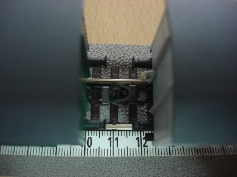

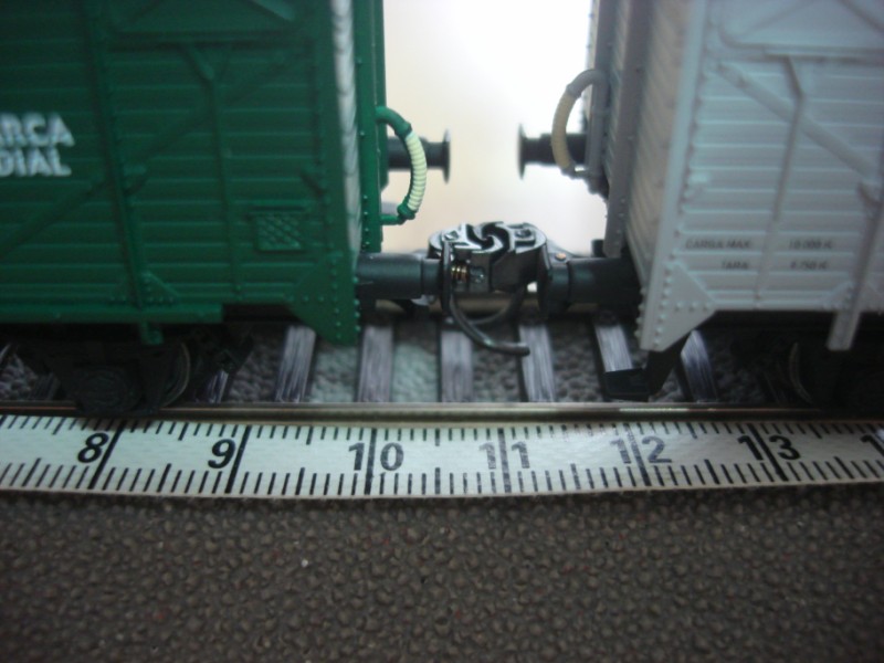

Hola, yo opino que el sistema de gancho de mandibula es el mejor, y la marca que mejor lo hace es KADEE, para los trenes de las marcas de USA hay un monton de variedad y para los trenes de las marcas europeas con caja nem brindan la opcion de cambiar el gancho muy simplemente y disponen de 4 largos de gancho para avitar asi segun el tipo de vagon que se toquen los topes en las curvas, les recuerdo que en USA no existen los topes, ya que la "mandibula" sirve tanto para tirar como para empujar.
Otra ventaja de este tipo de gancho Kadee es que se pueden desenganchar y mover los vagones a placer, ya que colocando unas placas ocultas bajo las vias, o incluso mas facil, a la vista sobre las vias y estas ultimas sin ningun tipo de cableado, se pueden desenganchar los Kadee sin problemas, y otro valor agregado es su uso en maniobras, ya que permite empujar los vagones sin engancharlos.
Lo explicare con la foto de los 4 pasos Kadee:
1) el gancho esta enganchado, se puede tirar y empujar.
2) al detenerse sobre la placa de desenganche las mandibulas se abren desenganchandose.
3) estando sobre la placa de desenganche , al estar las mandibulas abiertas estas so se acoplan al unirse y se puede empujar el vagon hasta donde se desee sin estar este enganchado.
4) al dejar de empujar, no se enganchan.
Asi por ejemplo se coloca 1 placa desenganchadora a continuacion de un cambio de via dentro de una via de deposito de vagones y se pueden ir desenganchando y empujando los vagones de forma prototipica y sin tocar lon la mano nada.......
En resistencia los Kadees estan hechos de metal, entonces no se rompen y tienen una resistencia de hasta 12.3 libras (5.58 kg) a romperse como muestra la foto. Esto ningun otro gancho o marca lo iguala o supera........
Los ganchos que vienen para adaptarse al material europeo con caja NEM son los siguientes:
#17 short 7.11 mm
#18 medium 8.63 mm
#19 long 10.76 mm
#20 extra long 11.68 mm
las fotos que subi con los vagones J de electrotren llevan el Kadee 18 que me dejo los topes a 7 mm de distancia entre ellos, y asi reduje en 3 mm la distancia que me dejaba el gancho de electrotren.
Si alguien tiene alguna duda, que me pregunte y espero haber aclarado un poco este asunto.....

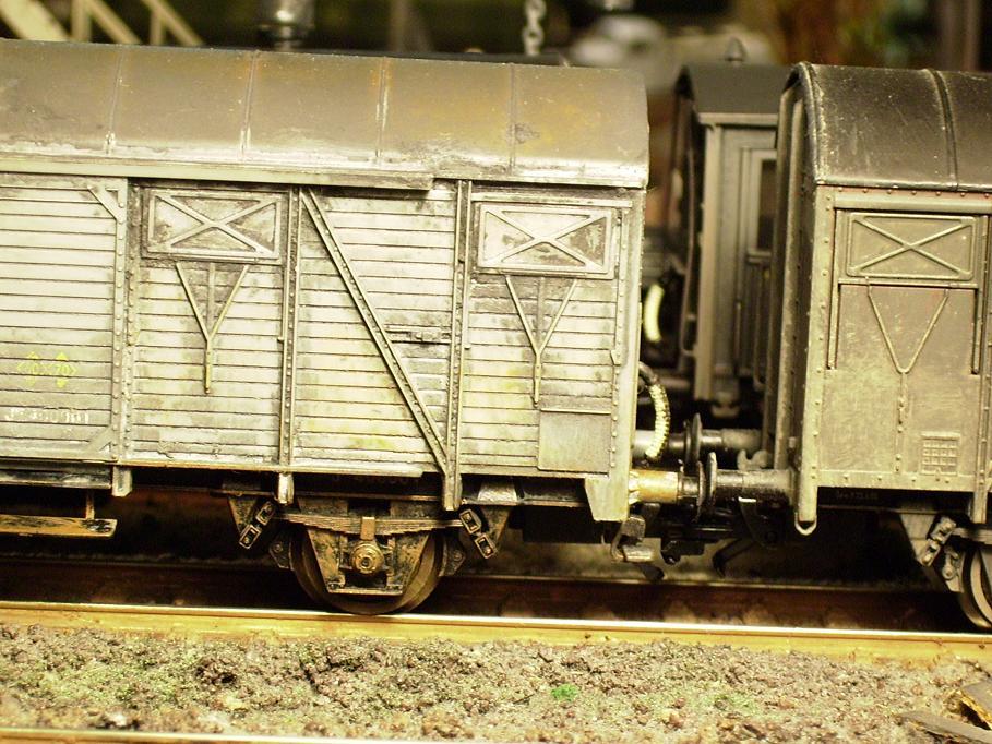

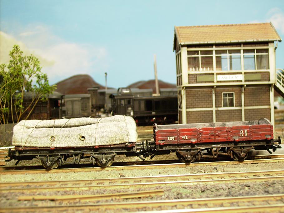

Usando cinemáticas Roco 40343 y enganches Marklin ref. 7203 se obtiene este resultado:
Miquel
Miquel el del Vapor

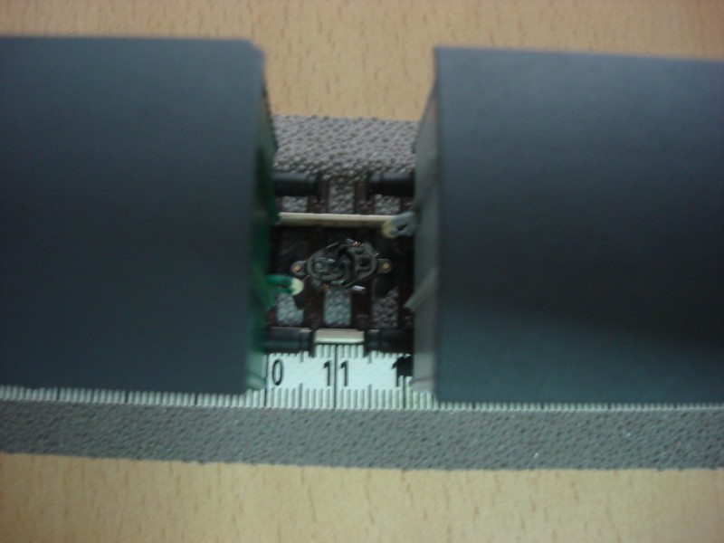

Yo utilizo el mismo sistema que DiscoCerrado, es decir, enganche corto Märklin en cajetin NEM. Los topes quedan prácticamente juntos.
Los Kadee pueden ser muy buenos como sistema, pero esa separación entre topes es irreal y antiestética en una composición.

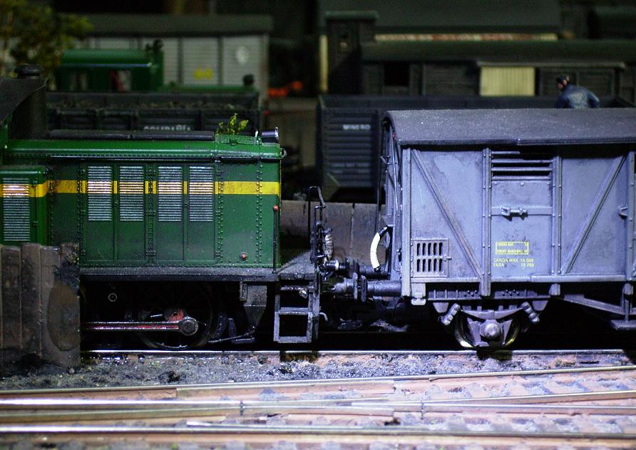

supongo que con los Kadee también pueden quedar los topes como en las fotografías que muestra DiscoCerrado, pero es necesario que los vagones tengan cinemática para que, una vez instalados enganches cortos, queden los topes juntos.
En las fotografías de melmanale donde se aprecia colocados los Kadee, los vagones son los unificados cortos de Electrotren, y en éstos, a menos que se sustituya el sistema de cajetín nem que llevan instalados, difícilmente pueden quedar los topes tan juntos por la sencilla razón que no podrían girar en curvas.

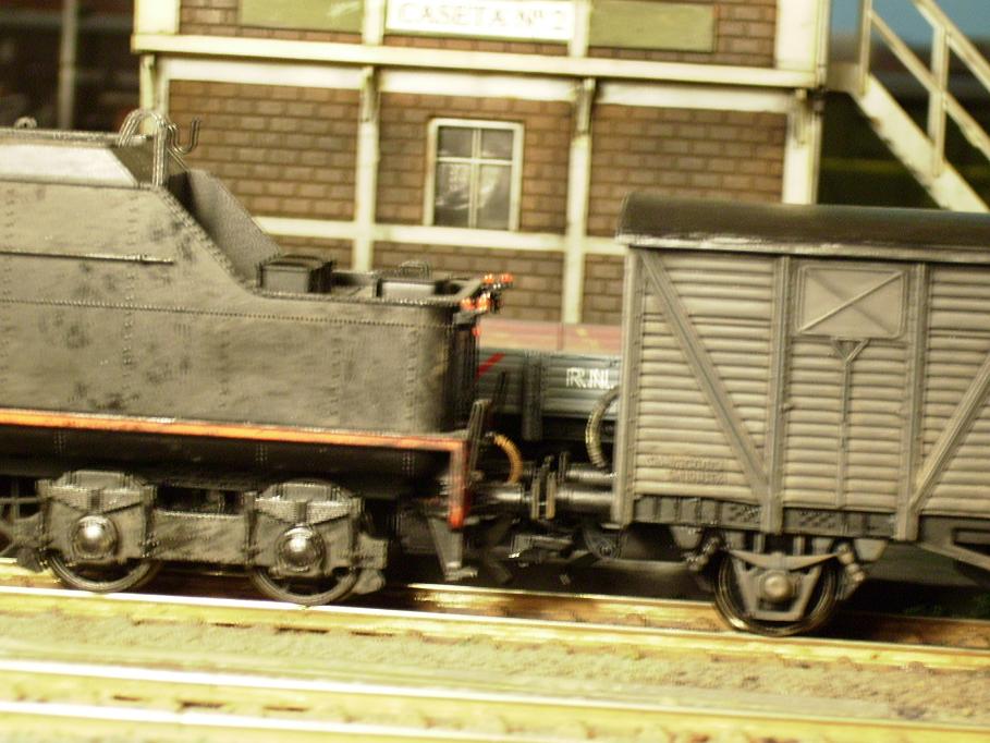

Salvo una composición de Bemo, todo lo demás lo tengo con el enganche Roco 40395 y, salvo una locomotora que queda tan pegada que, en las curvas, los topes se enganchan con los del primer coche, en el resto de material tiene un funcionamiento impecable. De todas formas, en la locomotora que digo, el problema está en la máquina, no en el enganche de Roco.
En el material que no tenía cinemáticas, o cinemáticas decentes, he usado las KKK1 de Makette, y el funcionamiento es impecable.
Aquí dejo el enlace de dos hilos donde contaba la modificación para los coches CIWL de Altaya y Rivarossi.
http://www.forotrenes.com/foro/viewtopic.php?f=6&t=540
http://www.forotrenes.com/foro/viewtopic.php?f=6&t=18929&hilit=altaya

- Retirada fácil de un vehículo de la composición con la mano: esto sólo lo cumplen los Profi de Fleischmann y corto de Roco. Sin embargo, con el famoso artilugio de Roco, que viene con sus enganches Universales, salvo en playas ocultas o con una entrevía muy pequeña se puede desenganchar los vehículos y retirarlos sin excesivos problemas. Y rara vez hay que retirar un vagón en una playa oculta salvo descarrilamientos.
- Suavidad al enganchar marcha atrás (imprescindibles en maniobras realistas): en los Profi y corto de Roco hay que dar un topetazo (por decirlo suave) para enganchar. Los Märklin enganchan bastante mejor y el Universal es suave como la seda.
- Compatibilidad con el antiguo enganche de lazo para el caso de vehículos de difícil cambio de enganche (soy poco bricolajero y no suelo cambiar la cinemática de los enganches). Esto solo lo cumplen los Märklin y Universal.
- Posibilidad de adaptación a los vehículos que tengo: aquí debo decir que mi parque es mayoritariamente Fleischmann (series limitadas) y muchos de los vehículos antiguos traen el enganche de ranura 6516 de Fleischmann. Cambiando dicho enganche por el 6572, les puedo adaptar la cabeza del Universal de Roco. Con ello consigo unificar enganches y acortar distancia entre tope. Es verdad que en los primeros vehículos de serie limitada de Fleischmann (los 5800, 5801 y 5802), al no tener cinemática de enganche corto, los topes en curvas de R2 se tocan pudiendo descarrilar. Afortunadamente encontré unos enganche iguales a los 6572 pero más largos (desconozco el fabricante y no son tampoco los similares de ROCO) que solucionaron el problema. Si alguien sabe algo de ellos que lo diga porque busco más (por si acaso). En el resto de vehículos sin cinemática de enganche corto tanto Fleischmann como TRIX o Märklin no tengo ningún tipo de problemas.
Como habréis adivinado, al final opté por los Universales de ROCO que comprados en cajas de 50 no salen caros (menos de 1€). Por desgracia, en la caja siempre vienen varios con cierta rebaba en el canal de anclaje de la lengüeta central que hace que esta no vaya todo lo suave que debiera. Hay que desmontarlos, cortarlas con una cuchilla y volver a montarlos (un coñ…).
El enganche Kadee para probarlo me lo proporcionó Martínez de Alcántara (no sé si lo seguirá trabajando), pero me pareció delicado, caro y no me llenó plenamente. Aparte desconozco si tiene cabezas del tipo de enchufar 6572 (no sé si cumplirán alguna norma NEM) como las ROCO 40396 (que utilizo) o Fleischmann.
Un último apunte que puede ser útil a alguien, aunque esto ya empieza a ser largo: los antiguos vagones de TRIX traen un enganche de lazo no NEM 362 que encajan en un pivote en el bastidor. TRIX sacó en su día un adaptador para sustituir estos enganches por cajetines NEM 362: son la referencia TRIX 66699 (creo que todavía está en catálogo). Con ello podemos ponerles cualquier enganche NEM que queramos.
