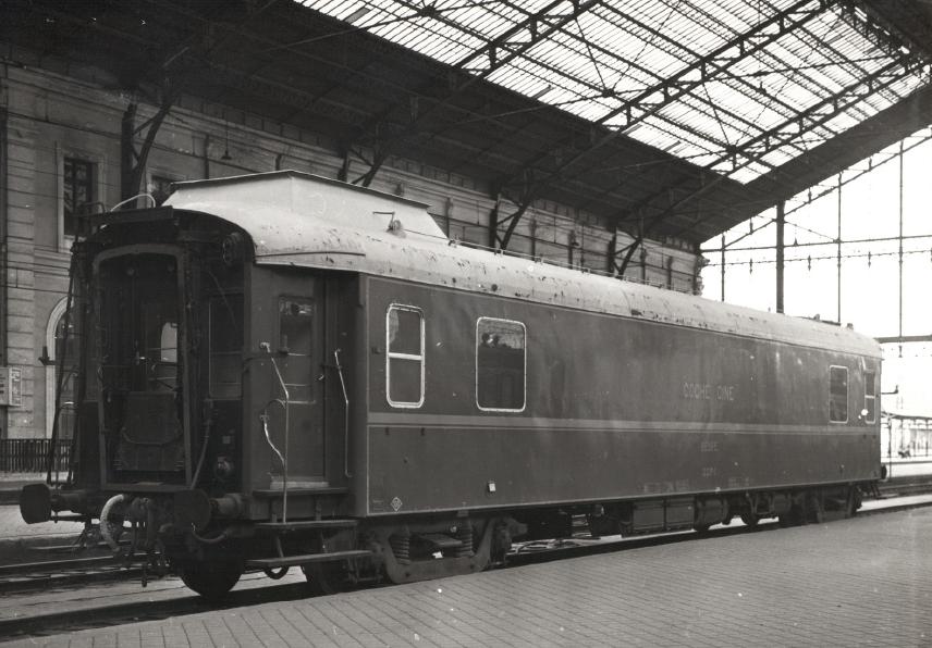

Curiosamente estoy investigando y recopilando información sobre este coche, y he de decir, que por el otro lado, el lateral si es simetrico tal como apunta el compañero, pero el techo no. Tieen una rejilla en le lado opuesto de la cabina de proyección, y una especie de caja prismatica, adosada al lomo.

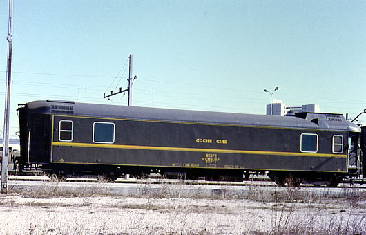

coche video.jpg (123.06 KiB) Visto 6099 veces

Jolines Miquel....... ¡qué buenas fotos!!! solo te ha faltado una por debajo.... :P

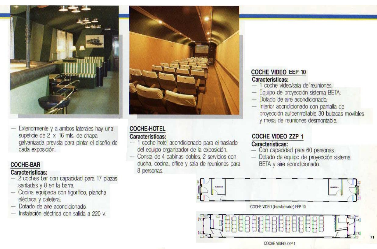

Buff !!! Entre tanta foto y con el plano aportado por Lespe... más de uno se podrá hacer el ZZP1 en menos que canta un gallo...
Por cierto, según el plano... ¿parece que cambiaron los testeros? ¿Doble puerta? ¿Ventanilla-puerta?
Y no menos intrigantes son el coche bar y el coche hotel...
Carrington, encantado de que salgan a la luz estas delicatessen
Nota 01 Feb 2012 07:13
Mensajes: 7091
Creo que estos planos son del tren de COMFERSA, donde terminó el ZZP1. De todas las fotos y planos sólo son del ZZP1 la foto del interior con butacas y el plano inferior.
Nota 01 Feb 2012 09:15
Mensajes: 2753
Registrado: 08 Sep 2008 18:25
El otro esquema parece ser el de un 5000 por la forma de los testeros. ¿ Será el coche video como el de Electrotren ?
Manuel
Nota 01 Feb 2012 21:19
Mensajes: 7091
Si, el coche de Electrotrén pretende ser el coche-video 5000 de Comfersa.

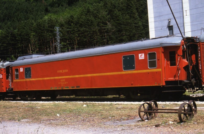

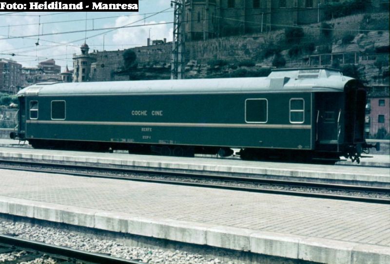

El coche cine ZZP-1 fué usado en el Congreso que la FEAAF celebró en Manresa a finales de mayo de 1976; a ello obedece la foto de Heidiland en Manresa; fué apartado en la via 3 de la estación manresana durante el transcurso de Congreso, y cada dia se celebraron en él sesiones cinematográficas de temática ferroviaria; el dia 29 de mayo, fué enganchado a un tren especial y circuló hasta Lleida, transportando a los congresistas que visitaron el nuevo CTC entre otras cosas; por la tarde, el tren especial circuló de nuevo hacia Manresa y tenía que haber sido remolcado por una Mikado 141F, cosa que finalmente no pudo ser ya que 1976 marcó el "impasse" en el que, tras el principesco apagado oficial del vapor poco antes, hubo que esperar unos años más para ver los primeros "especiales" por la 5ª zona.
Dicho tren especial formó así :
10822
DV-340100
ZZP-1
3 x BB8500
Aún recuerdo como, tras el viaje Lleida-Manresa, otro socio y yo intentamos parar el grupo electrógeno del ZZP-1, que se quedó funcionando hasta agotar el gas-oil; no hubo manera de lograrlo.
