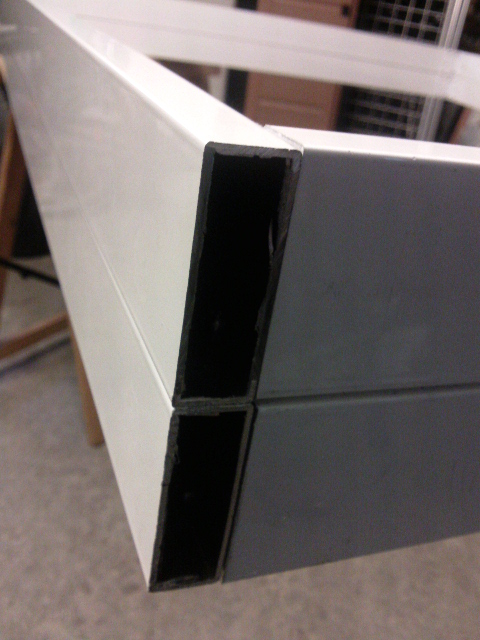

La cuna de la maqueta está confeccionada con cuadradillo de aluminio 60*20m/m y sobre ella un tablero marino de 15m/m de grosor al que se le da refuerzos estructurales con nervios de aluminio de cuadradillo 15*15m/m estratégicamente situados.

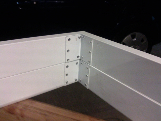

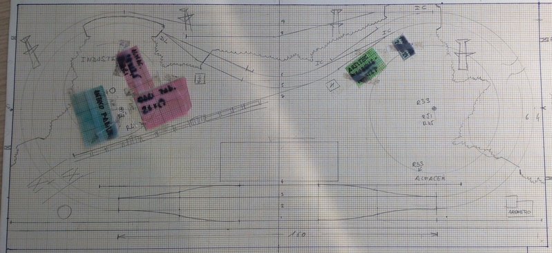

adjunto foto plano principal y varias fotos del remate de la base.
plano maqueta a 2.7*1.16 que habrá que reescalar a las medidas finales aunque variarán muy poco

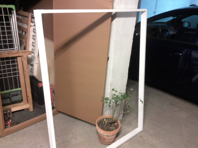

una de las dos cunas de aluminio a 1.4*1.15

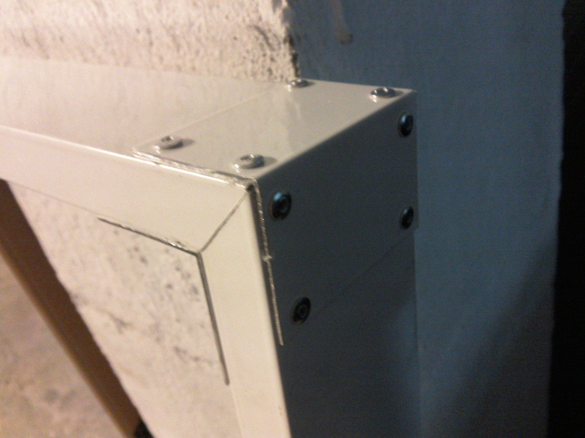

detalle del remachado interior
detalle remachado exterior

Sobre todo es una magnifica idea la utilización de aluminio en la estructura ya que tiene mejor comportamiento que la madera,es mas rigido poco pesado, tambien puedes utilizar accesorios para los ingletes con lo que quedan mas vistosas las esquinas, mi experiencia me dice que con en tablero de 10 mm para la base de la maqueta es suficiente ya que como nos cuentas vas a pones refuerzos de cuadradillo, ahorraras en costes y en el peso suspendido. Un saludo.

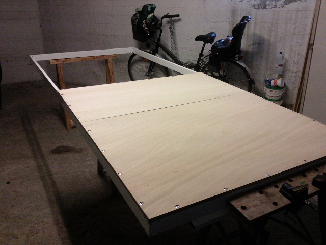

Acabado armazón perimetral de ambos segmentos que componen la base de la maqueta. Próximo paso inserción del tablero, traspasar el plano a escala 1:1 sobre tablero y sacar patrones de altura para posterior uso que será ya para la semana que viene. ;)

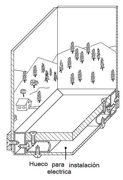

Si te sirve la idea para algo te envio un croquis del montaje del tablero proteccion perimetral y tapa inferior. Un saludo.

buenos días Aniceto, la verdad es interesante porque me das ideas para evitar llevarte alguna catenaria si se te engancha con la ropa o similares. Lo tendré en cuenta y lo adjuntaré al proyecto. chao.

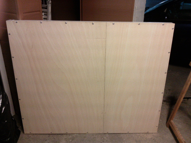

Mensajes: 797
Ubicación: Cádiz
Registrado: 13 Dic 2009 21:56

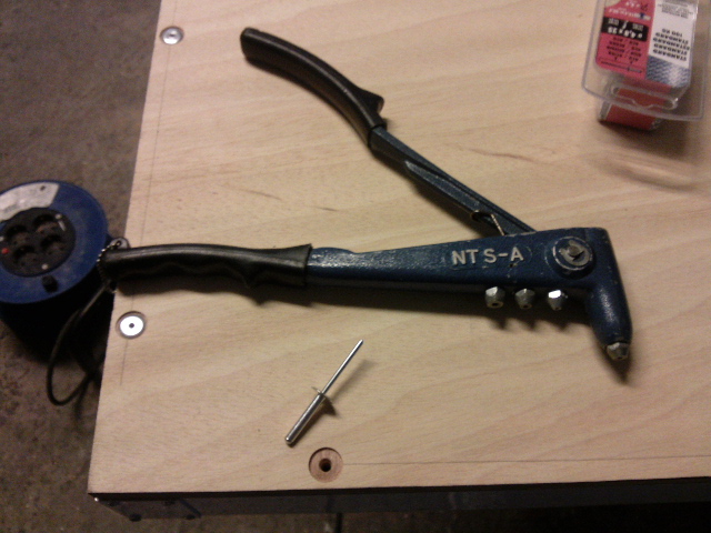

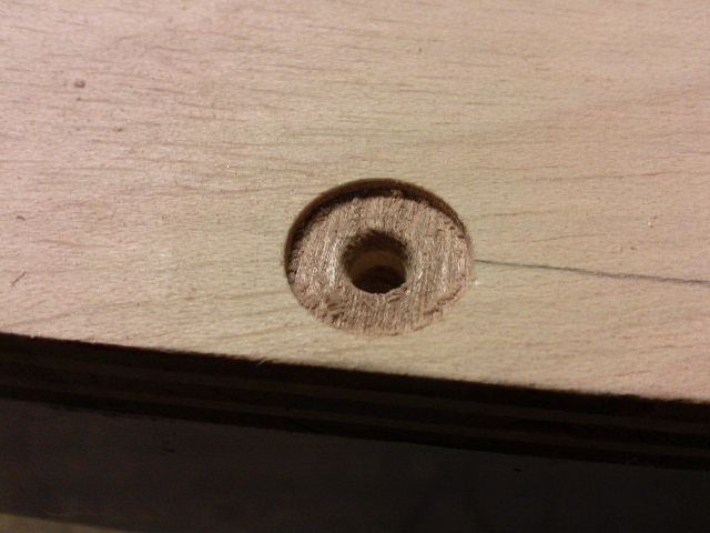

... empezamos a montar tablero sobre armazón. Esta tarea es bien sencilla pero he tomado fotos del avellanado del tablero donde va a ir alojado el remache. Seguiremos informando... :o

Me gusta tu proyecto. En "breve" empezaré como tú y estoy con la problematica de la base de la maqueta. Me gusta el aluminio, ya me lo habia planteado antes de ver tus fotos y me corroboro en la idea despues de verlas.
Pregunta ¿a cuanto sale le metro lineal de cuadradillo de aluminio 60x20mm y de 15x15mm?
Los angulares de union supongo que los has hecho tú partiendo de una plancha (que grosor tiene).
Me gusta la idea de los remaches, yo había pensado en tornillos roscachapa que en un momento los colocas ya que a la vez que los atornillas hacen el agujero. ¿que ventajas le ves a los remaches respecto a los tornillos?
un saludo, Gonzalo
un saludo, Gonzalo
hola, no puedo saber cuanto sale el metro lineal de cuadradillo 60*20 pero aproximadamente creo recordar que sobre 6 euros/m lineal. En cuanto a los ángulos, efectivamente los he construido yo partiendo de un perfil en "L" de 60*60 con lo que he recortado costes considerablemente. El tema de los remaches me parecen más duraderos que los tornillos pues nunca se aflojan y la madera nunca sufre; tampoco se oxidan y te aseguran la misma sujeción desde el primer día sin tener que revisarlos con el paso del tiempo, cosa que no ocurre con los tornillos que de vez en cuando necesitan un apriete de rutina.
Por último decirte que el tablero, podrás ver que está sobredimensionado al meterle uno de 15m/m, va sobrado con uno de 10m/m. Saludos.
Me gusta como has solucionado el tema de las uniones. ¿El perfil en "L" tiene el mismo grosor que los cuadradillos?
Es verdad que los tornillos podrian desaflojarse . Y puesto que es algo que no se va a estar quitando y poniendo, pues mejor dejarlo fijo para toda la vida.

... perdona por no responderte sobre el grosor del ángulo... se me olvidó... tiene un milímetro de grosor pero es sobradamente resistente y flexible a su vez para el cometido que tiene que es ensamblar los dos laterales. Una vez remachado por la cara de adentro y la de afuera el grosor del conjunto es de 4 milímetros, que es una pasada si además ves que todo va remachado entre sí... saludos Alfredo.

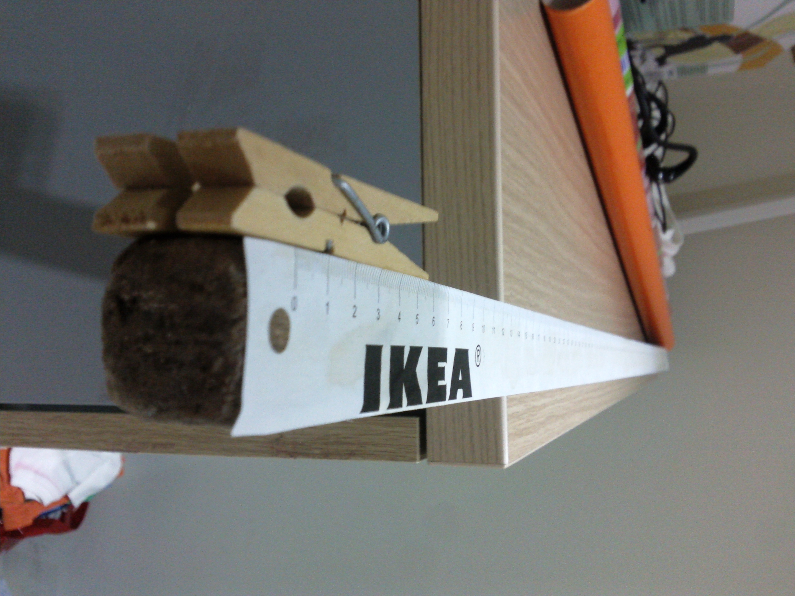

Actualizando trabajos realizados hoy...

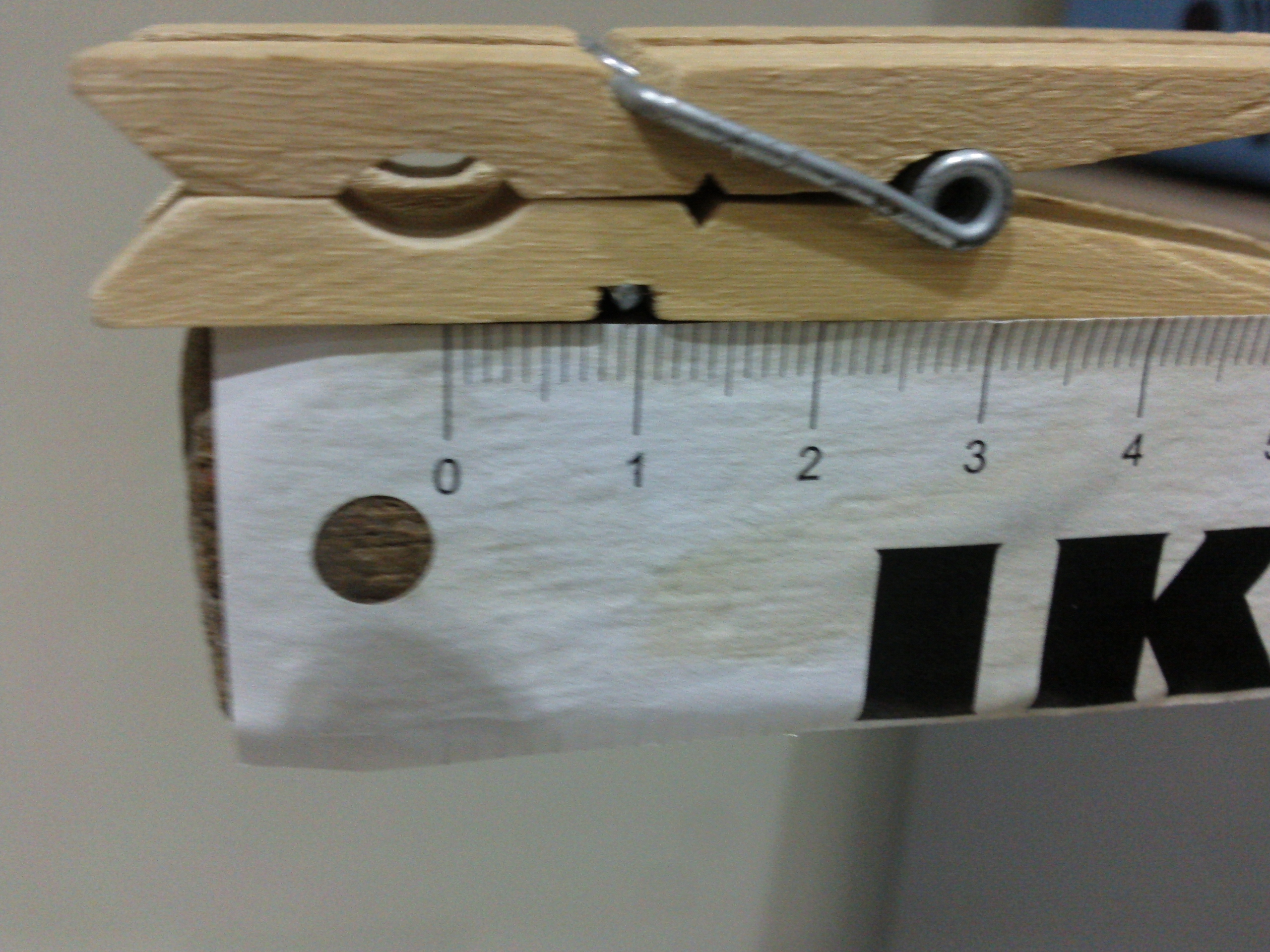

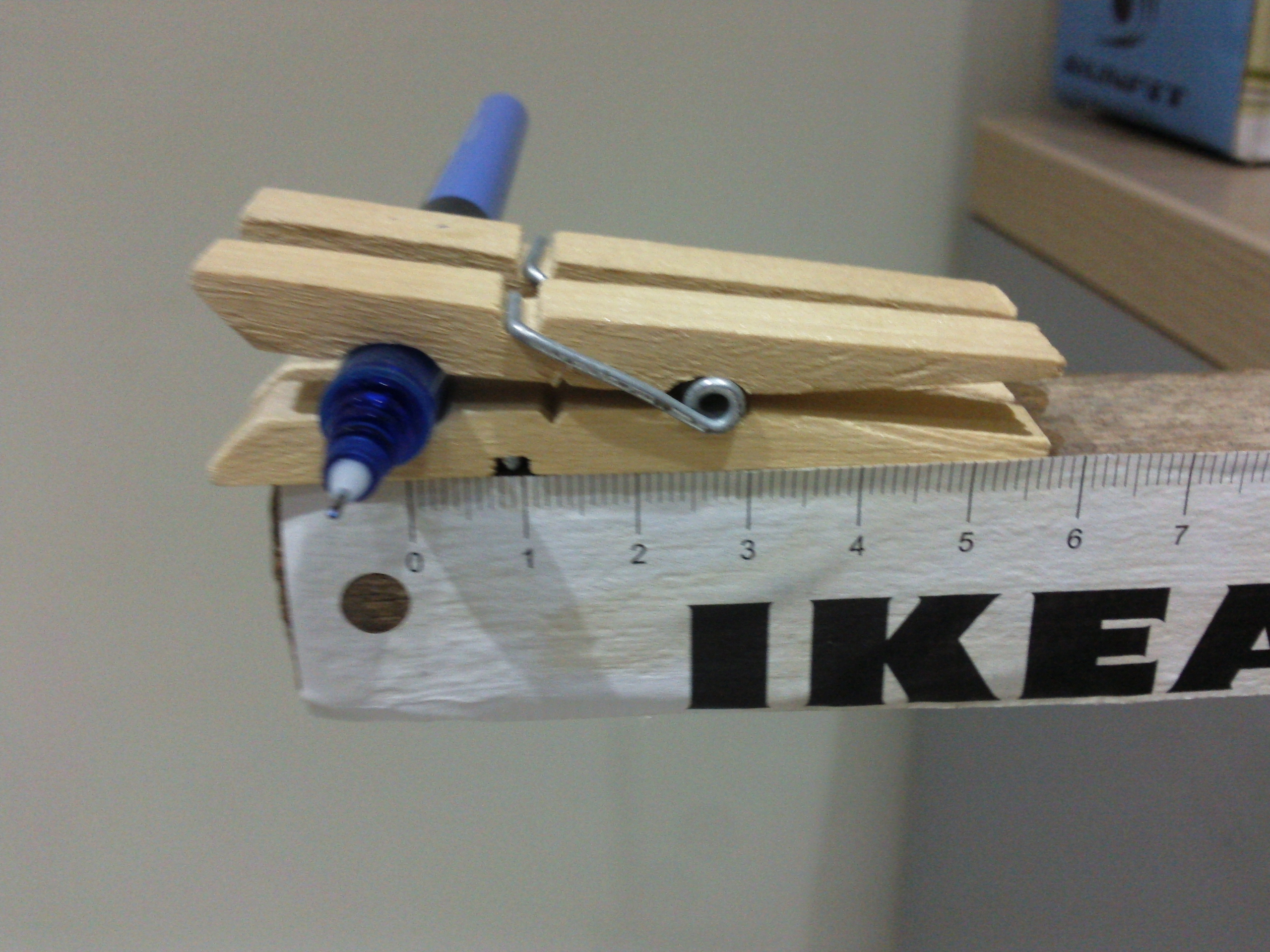

acabado ensamblaje plancha segundo módulo y preparación herramienta trazadora de curvas. Bueno, esto es un invento de mi cosecha que me ayudará a trazar curvas de todos los diámetros habidos y por haber comprendidos entre 0 y 2m de diámetros.
El invento me será útil porque yo prescindo de los radios comerciales R1,2,3 ... etc porque aplico el radio máximo admitido según el espacio disponible en cada momento con el uso de vias flexible. Al trazar las curvas con este inventillo es como si estuviera usando un compás a gran escala.
ensamblado segundo módulo
notese que el 0 de la regla de papel debe coincidir con el seno u oquedad de la pinza de tender donde se insertará el rotulador o lápiz.
usar un simple palo de 1 m longitud. Clavar una puntilla sobre el centímetro que corresponda con el radio a trazar deseado.

ahí va otra foto por si ha quedado duda de cómo va el invento...
