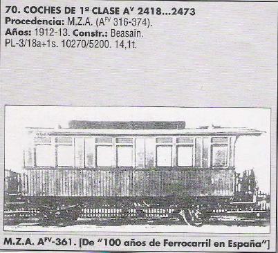

En la página 39 tienes otra foto de un coche de la misma serie y se aprecia claramente las ruedas enterizas.
Las referencias que has adjuntado son para vehículos de escala 00, es decir de escala 1/75, por lo que creo que serán demasiado grandes. Mira en los catálogos de Roco o Fleischmann que hay ruedas de radios a escala 1/87.

fer: Como ya digo en el pdf, todos los coches representan su última época, por lo que todos son o están degradados a 3ª clase independientemente de que su origen fuera 1ª, 2ª o 3ª. Por esa misma razón, los dos coches de segunda a los que se refiere el compañero Fantito no se han hecho.
llerita73: Todos estos coches son de MZA, tal como los fabricaron Electrotren e Ibertren.
Aunque no tiene nada que ver con este hilo, el coche de Norte de bogies Ibertren al que le sobran 15 mm. , mejor no tocarlo. Habría que hacer una caja totalmente nueva para redistribuir las mismas ventanas en menos espacio.
txomintxo: Como bien dice Fantito, estos coches no llevaban ruedas de radios. La foto de la pág. 39 de la revista Maquetren es bien concluyente.
Es posible que a la vista de nuevas fotos puedan detectarse la ausencia de otros detalles en este trabajo. Como ya digo, todo está hecho a partir de una simple foto de la revista para cada coche. No vayamos a pedir peras al olmo. También los fabricantes nos venden cosas a las que les faltan muchos detalles y ellos hacen pagar.
De todos modos, siempre se está a tiempo de añadir esos detalles que puedan faltar.
