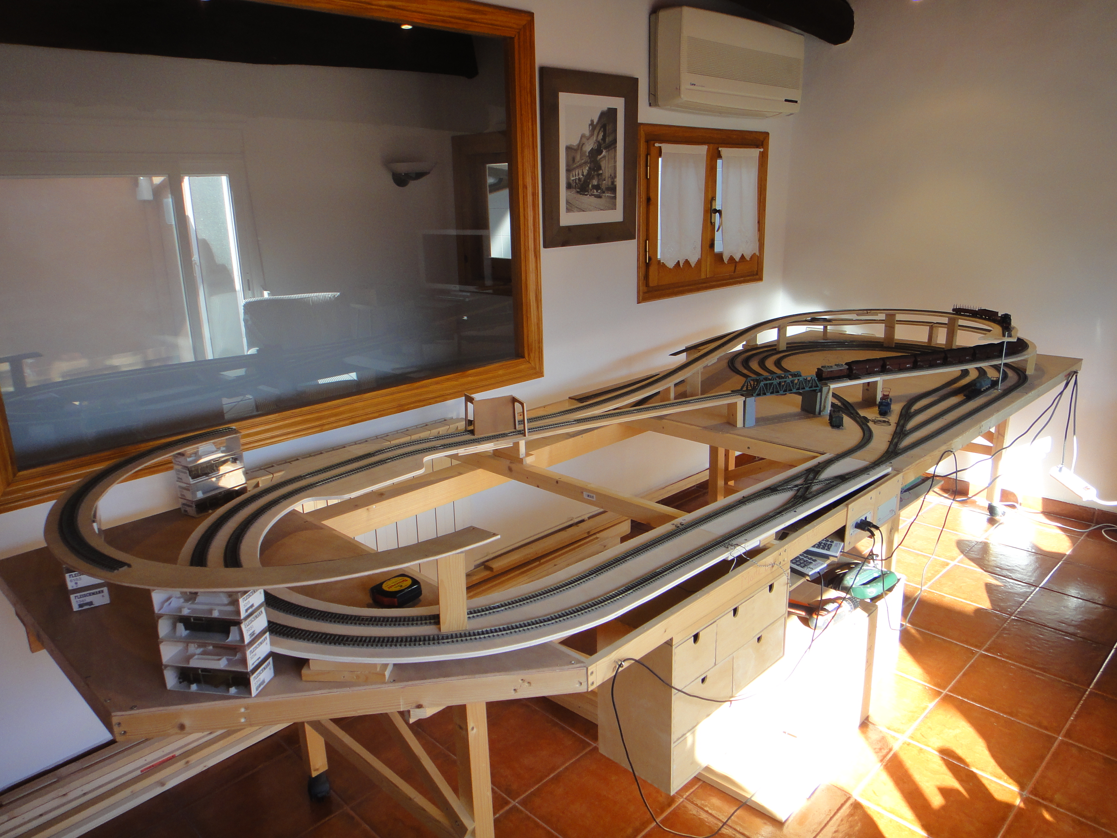

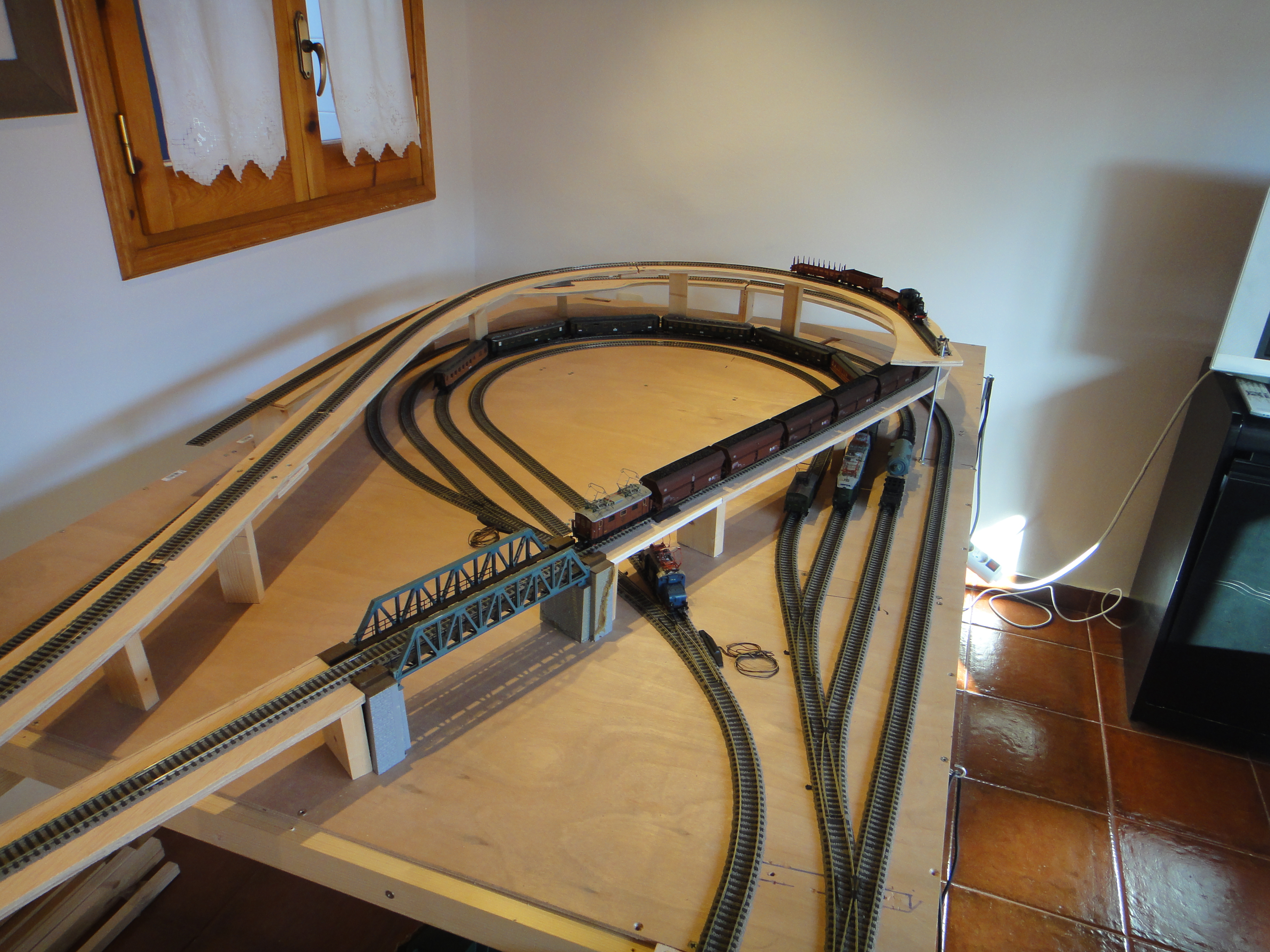

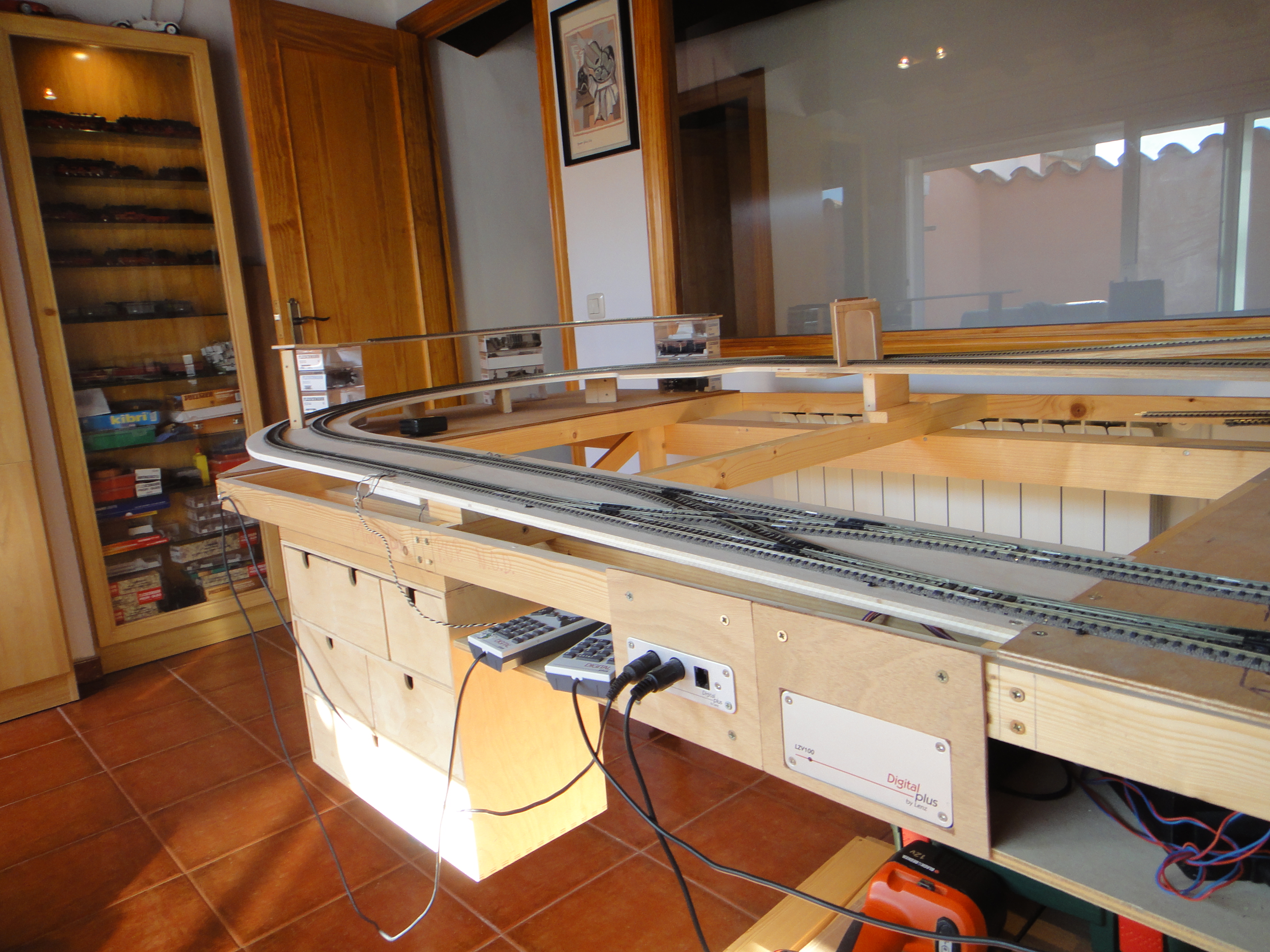

Adjunto un par de fotos de mi nueva maqueta en embrionario estado de construcción.
El diseño es muy simple, una sola estación oculta con 4 vías que sirve como bucle de retorno común a los trenes que circulen en ambas direcciones gracias a los 4 desvíos y al cruce entre ellos.
De ahí parten las 2 líneas principales en ambas direcciones que convergen en una estación de paso (no construida todavía) y prevista a una altura de unos 19 cm desde la base o nivel 0 cm.
La diferencia de niveles permite instalación de catenaria, no obstante las aberturas de los túneles las tendré que hacer a medida, más que bocas serán portales para no sobrepasar la altura entre niveles, los gradientes no superan el 4% en recta y el 2,5% en curva, radio mínimo visible 415 mm, aunque la mayor parte del trazado visible está hecho vía flexible.
Escala HO y vías Fleischmann profi.
Aunque ahora parece que esté todo descansando sobre un tablero, esta base es provisional de 6 cm (reutilizable para las cuardernas del paisaje) pero será sustituida por tablero multicapa cortado de 10 mm siguiendo el trazado para permitir acceso por debajo, el bastidor está hecho con cuadernas longitudinales en L y travesaños perpendiculares apoyados sobre las mismas cada 61 cm. En las partes más críticas en las que se entrecruzan los 3 niveles de altura en lugar de madera como sopore utilizaré varillas de acero de grosores que oscilan entre 6 y 10 métrico, con roscas, arandelas y glovers para fijar al mm la altura.
Espero que os guste.

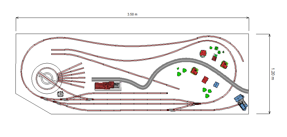

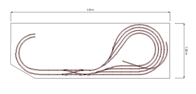

Atendiendo a vuestras peticiones adjunto 2 planos, la de la parte visible y la de la oculta, la estación de paso no la tengo clara todavía y seguramente estará sujeta a ulteriores modificaciones, cualquier sugerencia será muy bienvenida.
Más fotos el fin de semana que viene.
Gracias de nuevo.

Magnífico diseño, como ya manifesté en la maqueta de CAvH, me encantan los diseños con una estación de paso en la que ambas salidas se juntan en un único bucle de retorno con la estación oculta. Sencillo y efectivo.
Simplemente apuntarte tres de cosillas:
Supongo que en la vía interior de la estación oculta no tendrás problemas de circulación con vehículos largos. Lo digo porque parece que son las 6120 de radio 356.5 mm. Supongo que lo habrás probado.
La unión de ambos ramales con cuatro agujas y un cruce también se podría haber resuelto con dos agujas unidas por sus espadines. Aunque tu solución quizá sea más elegante.
El otro punto a señalar es el hecho de que yo ocultaría la vía en diagonal en el centro de la maqueta (vía que lleva la salida de la izquierda de la estación al nivel inferior) ya que según veo parte de un nivel inferior al de la estación ya que viene de una vía que cruza por debajo de ella. El objetivo perseguido es hacer más espacio para la estación y poder poner un depósito con los servicios para las locomotoras (carbonera, aguada, arenero, escorias, etc.) en consonancia con el puente giratorio y cochera en rotonda, así como algún apartado para mercancías. La estación tal cual parece un poco pobre.
Saludos José María KPEV

Nota 05 Nov 2011 11:26
Mensajes: 833
Registrado: 04 Nov 2011 19:41
Gracias, ¿por favor podrías indicarme el link a este maqueta, o simplemente tecleando CAvH en el buscdor la encuentro?, es por pura curiosidad por ver cómo otros han resuelto una misma situación.
De hecho mis composiciones se ciñen a la época II y III y sólo de la DR y DB, con lo que la longitud máxima de los vagones no sobrepasa los 25 cm, tan sólo tengo problemas con vagones plataforma antiguos y ya descatalogados, y no tanto por el gálibo entre vías, sino por algún que otro ocasional descarrilamiento según la posición que ocupen en el convoy (cuanto más cerca de la tractora menos problemas). Sí, el radio interior es de 356,5 mm, los otros corresponden a los distintos radios comerciales que ofrece este fabricante del R2 al R4 y obviamente, de dentro a afuera respectivamente. Lo que más me sorprendió fue la gran capacidad no aparente, ya que dentro de cada apartadero cabe un convoy de 7 ú 8 vagones de las características anteriormente citadas.
Lo que tenía en mente era que para los ratos que sólo me apetezca estar sentado y ver pasar los trenes montar un sistema de bloqueo automático por cantones, con enganches de plástico aislando sólo el cruce del resto con lo que se elimina todos los cortocircuitos y se anulan los gestores de bucles de retorno.
Gran dilema, estoy pensando seriamente en la posibilidad de eliminar el puente giratorio y hacer un pequeño muelle de carga para que todo respire un poco más y tener más espacio para el paisaje, ya que ocultando la vía que tú sugieres se oculta a su vez un gran tramo de una línea principal y el efecto óptico de varias vías visibles a distinto nivel lo que a efectos de construcción del paisaje da mucho juego.
Nada más salvo agradecerte tus sugerencias.
Nota 05 Nov 2011 14:05
Mensajes: 833
DONOSTREN escribió:
Pues esta bien, pero hay una cosa que no me convence y le veo dificil solucion, el tener la playa de vias en curva es algo que siempre me ha parecido poco conveniente,
En ésta, nuestra afición, siempre tenemos que alcanzar un compromiso entre lo que queremos (la carta a los Reyes Magos) y lo que podemos realizar ya sea por motivos económicos y/o de espacio. En mi caso paticular había una serie de requisitos a los que no estaba dispuesto a renunciar:
1. Trazado que permitiera una circulación y explotación de la maqueta de una manera realista, con un horario y tiempo acelerado, esto implica bucles de retorno para que cada tren vuelva por dónde ha venido.
2. Mayor énfasis en la circulación de trenes que en la composición de los mismos, con lo que a su vez también quedaba descartada la opción de una estación término.
3. Dado que sólo la puedo utilizar los fines de semana y no todos, quería una maqueta de fácil mantenimiento, y de relativo bajo coste (pocas agujas), cuánto más compleja es la maqueta más tiempo dedicado a limpiar a las vías y menos a disfrutarla.
4. Posibilidad de recrear un paisaje más o menos realista y con el mayor radio de curvatura visible que el espacio me permitiera.
Dadas las premisas anteriores y el espacio disponible, esta ha sido la mejor solución a la que he yo he llegado, pero dado que todavía estoy en los inicios de la construcción si alguien tiene una opción mejor pues bienvenida sea.
En mi caso la playa de vías curvas no es un problema ya que para evitar el polvo y como sólo la podré disfutar como mucho una vez cada 15 días, coloco todo el material rodante en vitrinas, además así me obligo a variar y no sólo a utilizar siempre los mismos.
Gracias por tus comentarios y si tienes alguna otra sugerencia gracias de antemano.

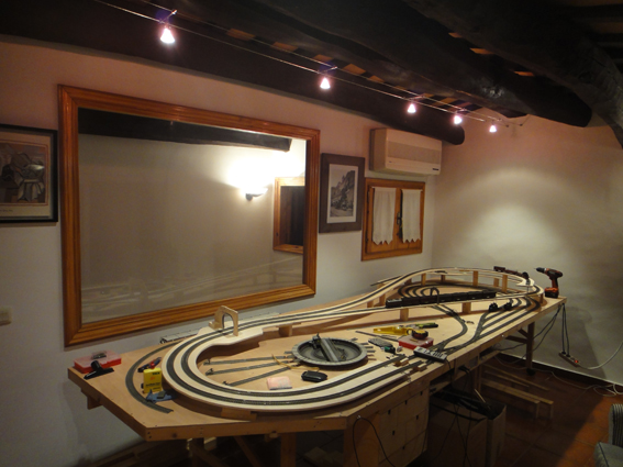

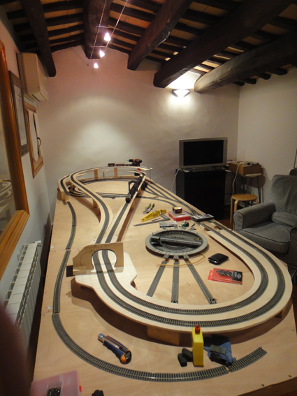

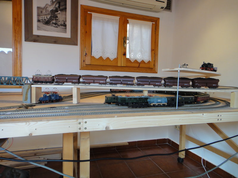

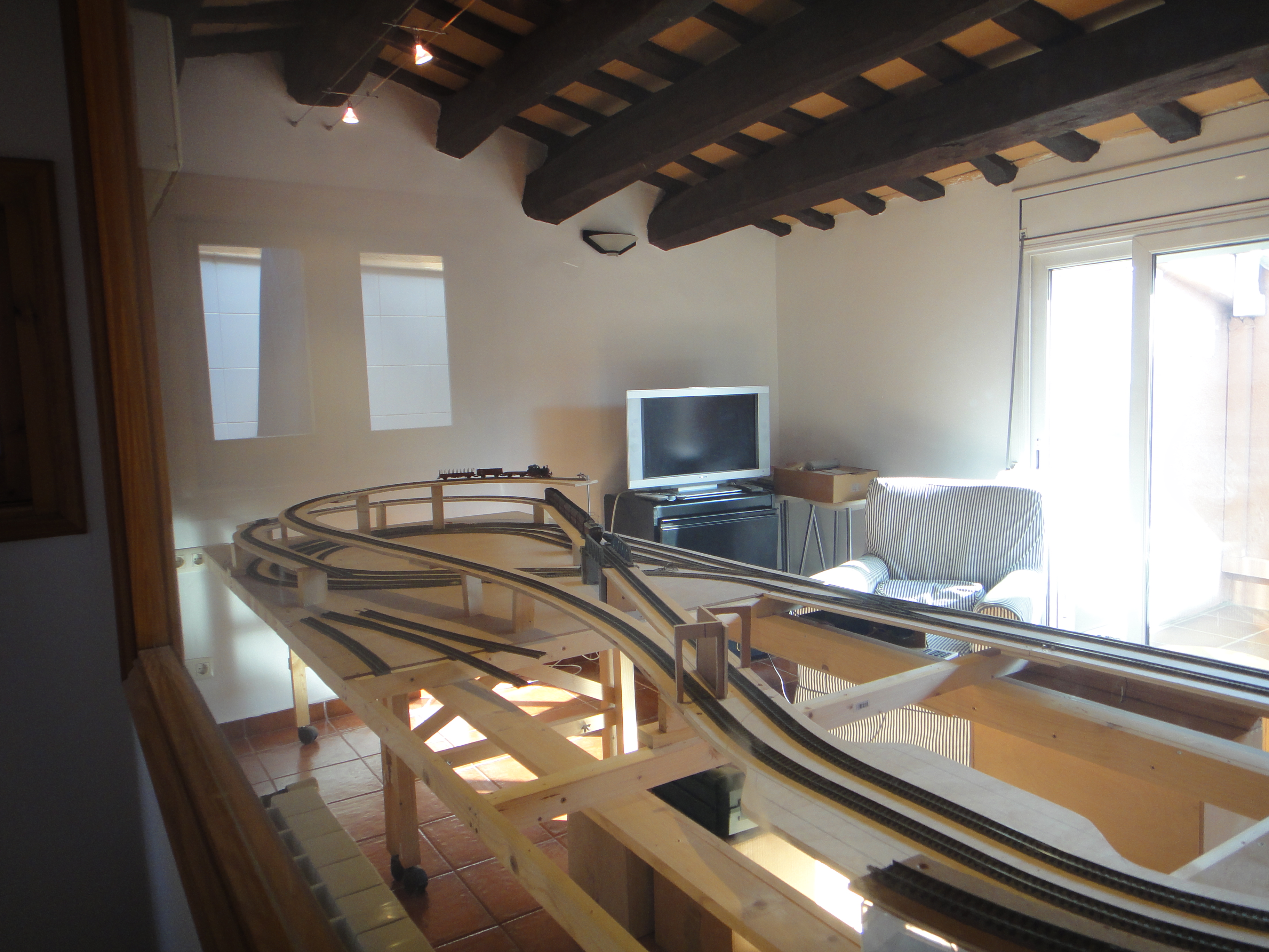

Algunas fotos más...lenta pero inexorablemente la maqueta va creciendo.
En estas fotos ya se vislumbra el trazado entero y en donde va a ir la estación de paso en el nivel más alto y al frente, de esta manera no hacen falta detectores de ocupación de las vías de la estación oculta, cuantos menos artilugios menos mantenimiento...

En una de las fotos veo un armario con lo que parece ser tu coleccion, donde lo has comprado¿?, ando buscando uno pero no encuentro nada :x
