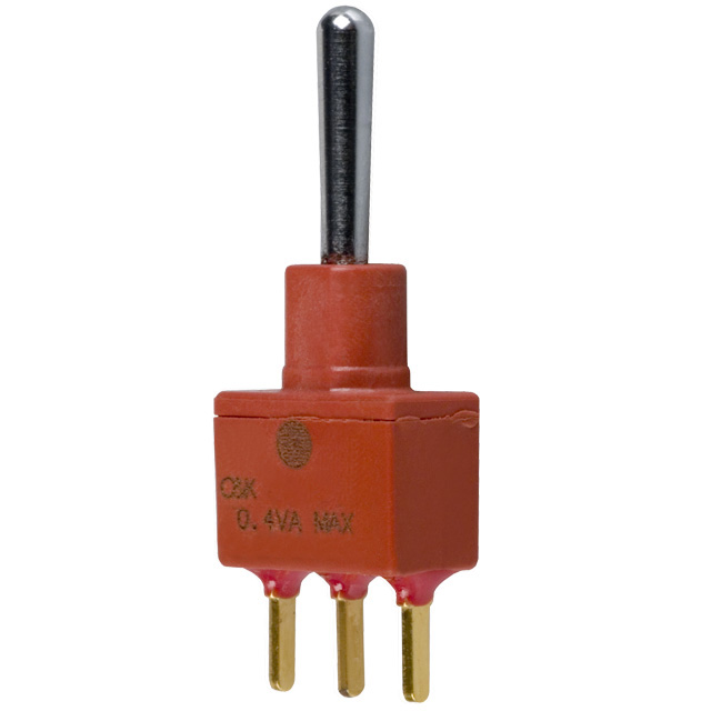

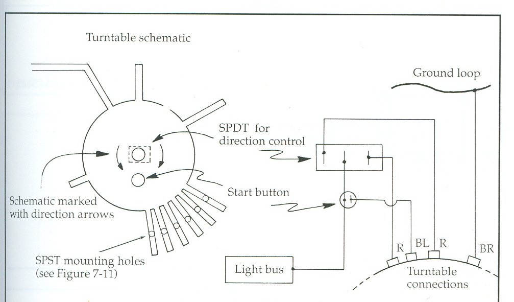

Me ha llevado una tarde desmontar la plataforma, seguir los cables y hacer un esquema, pensar y nada. Sin embargo ayer me vino una idea, lo conecté y funciona perfectamente. El problema es que lo he conectado cable a cable desde el trafo. Necesito el pupitre. He visto alguna página sobre conexiones de la plataforma y hay mucha gente que utiliza un conector de electrónica del tipo SPDT que deben de costar na.. y menos, frente al pupitre que no baja de 35 euros en ebay.

Aquí pongo una foto de un esquema que he encontrado y un posible mando para accionar la plataforma.
¿Puede ser de este tipo?
