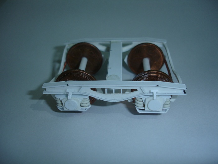

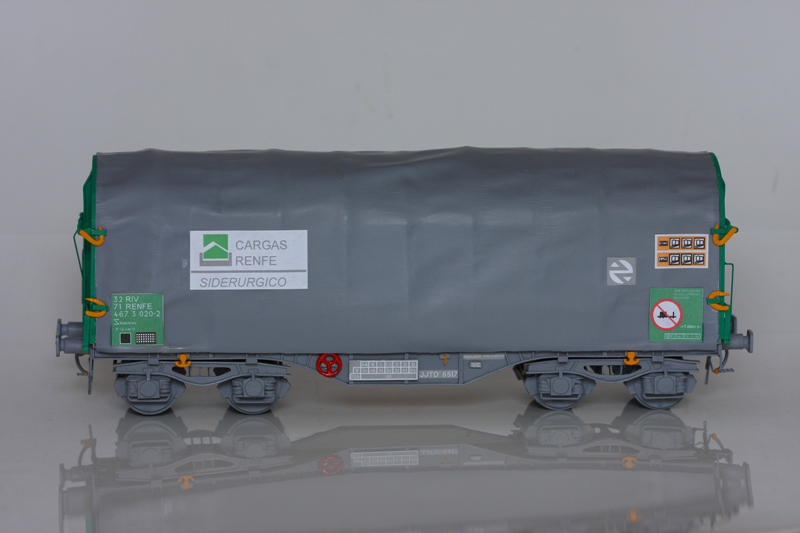

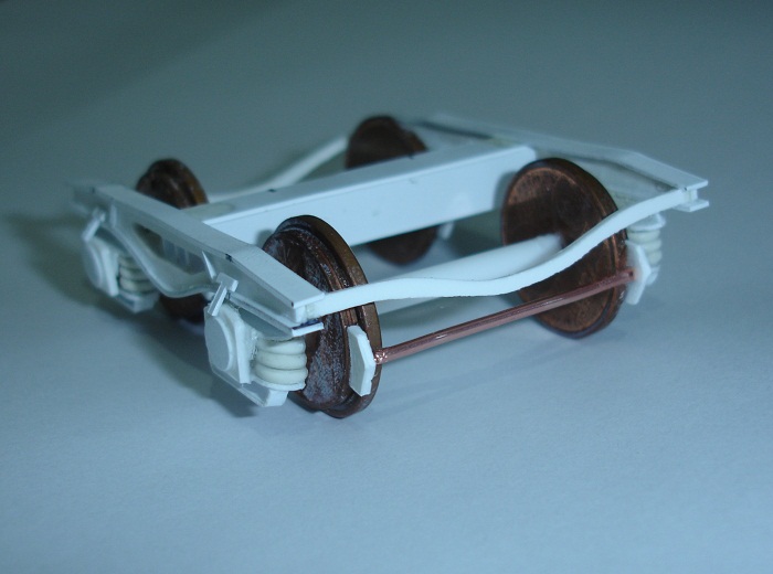

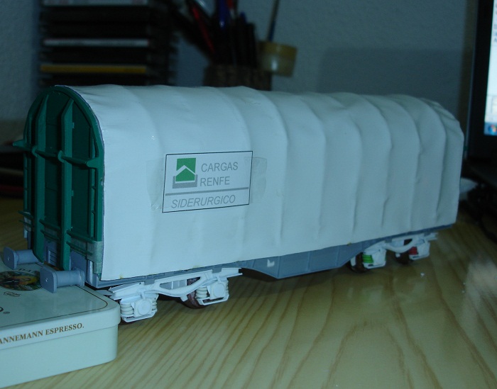

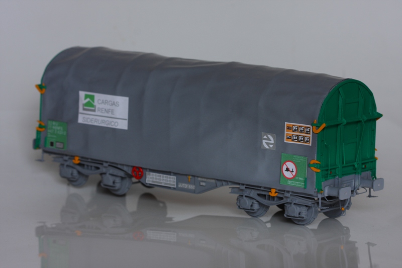

Os pongo lo último que he realizado de manera artesanal. Se trata de un vagón tipo JJTD de RENFE.

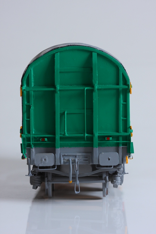

La fabricación del modelo, esta hecho principalmente de plancha de poliestireno, a excepción de la lona. Todas y cada una de las piezas que conforman el vagón estan realizadas a mano, y no hay ni una sola pieza comprada. Hasta los bogies y las calcas son de realización propia.
La escala del modelo es libre y no sigo las habituales N o H0, ya que hay detalles que con mi sistema de ejeccuión serian irreproducibles. Por tanto la escala es 1/50, ya que lo unico que pretendo es hacer modelos para tener en estanterias.
Un saludo y espero que os guste.

:shock: :shock: :shock: :shock: :shock: flipando en colores me he quedado. Enhorabuena por el trabajo realizado sigue asi

Espectacular!

Sorprendente !
No te interesaría la escala 0 o bien I ?

con un lijero envejecido quedaría de 10.

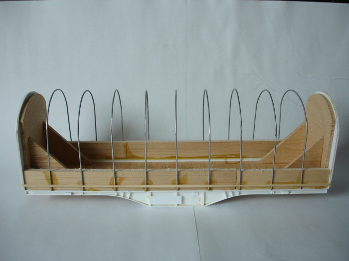

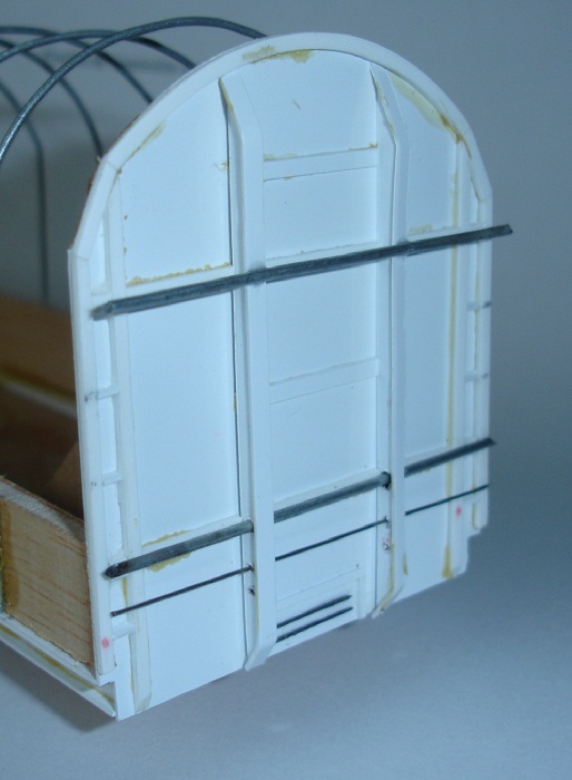

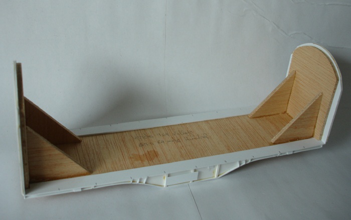

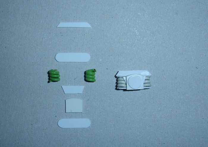

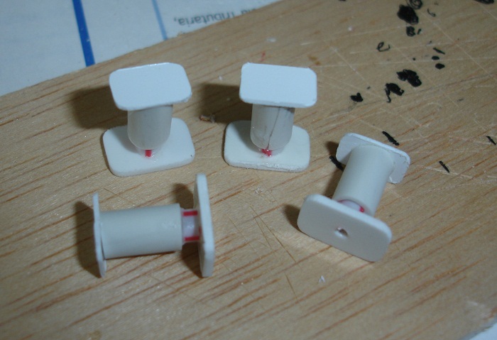

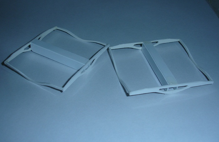

Como he visto que alguno lo ha pedido y hay curiosidad, os pongo algunas fotos del proceso de construcción.
Si quereis podeis preguntar lo que sea. Por cierto las ruedas me salen a 7 centimos jeje. Son 1mm mas grandes de lo que tenian que medir pero...me quitan mucho trabajo.
2 Chasis.jpg (66.66 KiB) Visto 3891 veces
3 Alambres lona.jpg (83.71 KiB) Visto 3891 veces
4 Lateral.jpg (79.57 KiB) Visto 3891 veces
5 Bogies.jpg (62.02 KiB) Visto 3891 veces
6 Cajas.jpg (104.31 KiB) Visto 3891 veces
7 Bogies.jpg (70.38 KiB) Visto 3891 veces
8 Bogies.jpg (76.84 KiB) Visto 3891 veces
9 Toperas.jpg (96.65 KiB) Visto 3891 veces
10 Lona sin pintar.jpg (90.21 KiB) Visto 3891 veces

Impresionante el proceso, y las ruedas con centimos ingeniosisimo.

DONOSTREN escribió:
Joder! Si hasta parece sencillo! has usado pajitas para los topes! Increible, que imaginacion y que habilidad! Sencillamente genial.

Ahora fuera coñas... la verdad, es que es impresionante, los topes, el detalle de la lona con sus arcos esta hecho de fabula, junto con los ejes, con las zapatas de freno y todo...enhorabuena no quiero pensar el dia que te dediques a fabricar una locomotora.
