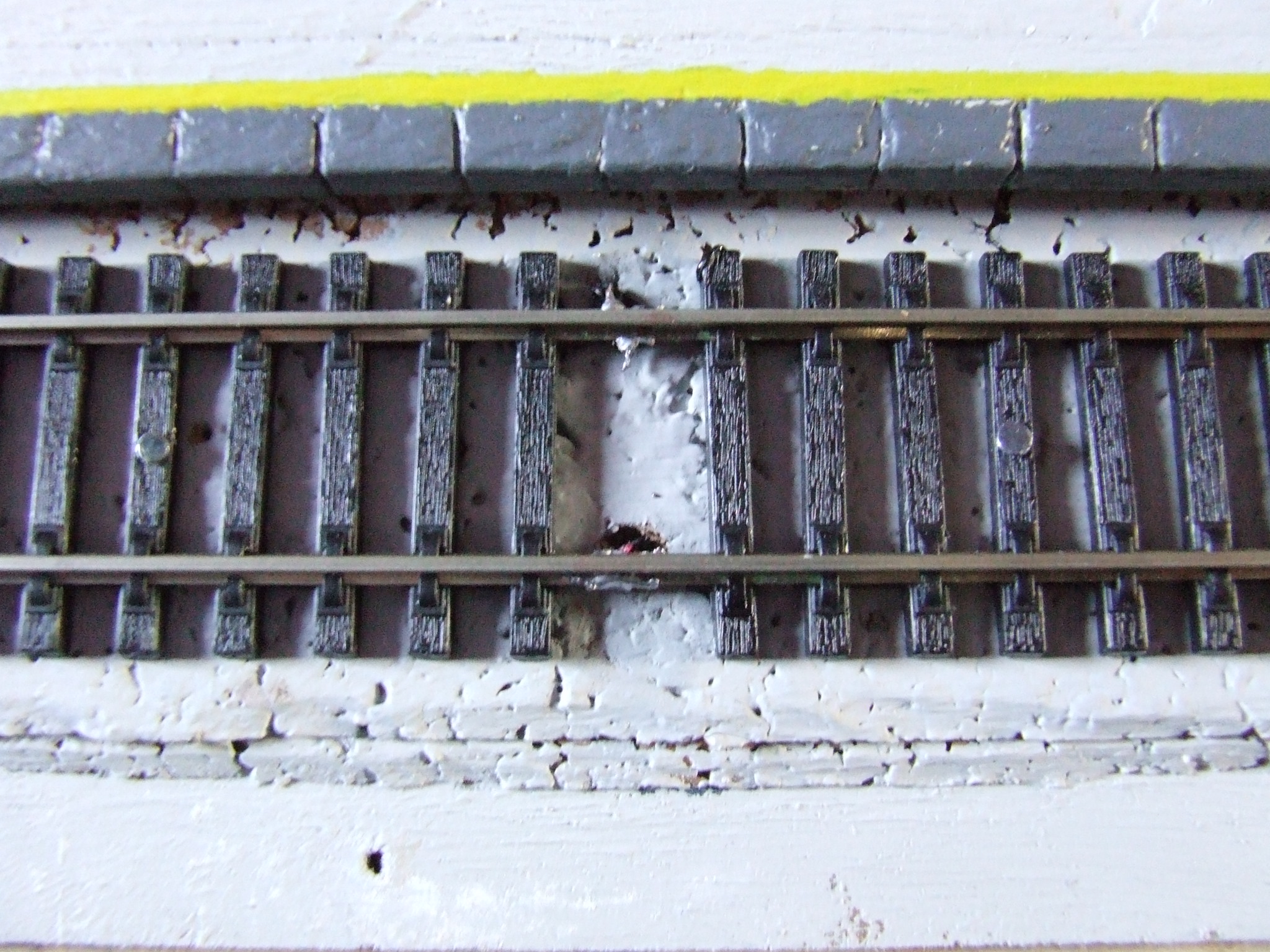

Una imagen vale más que mil palabras.

Si la tienes fija en circuito es fácil, como te dije una regleta a la salida de la central y de ahí una pareja de cables a las vías cada dos metros lineales, a no ser que tengas algún tramo aislado. El como conectar los cables a las vías es fácil una opción la que te dio el compañero Grejaul con la foto, otra es buscar la vía de conexión y utilizarla. Si lo que quieres es acantonar pasaríamos a otro nivel.
