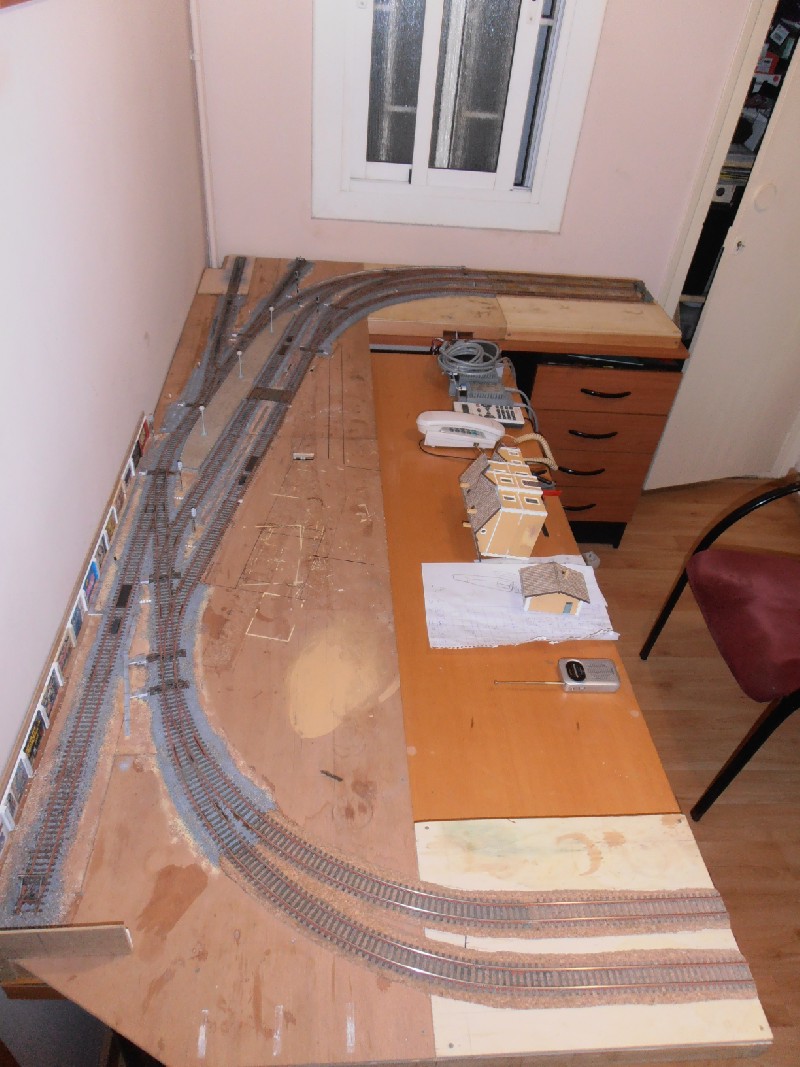

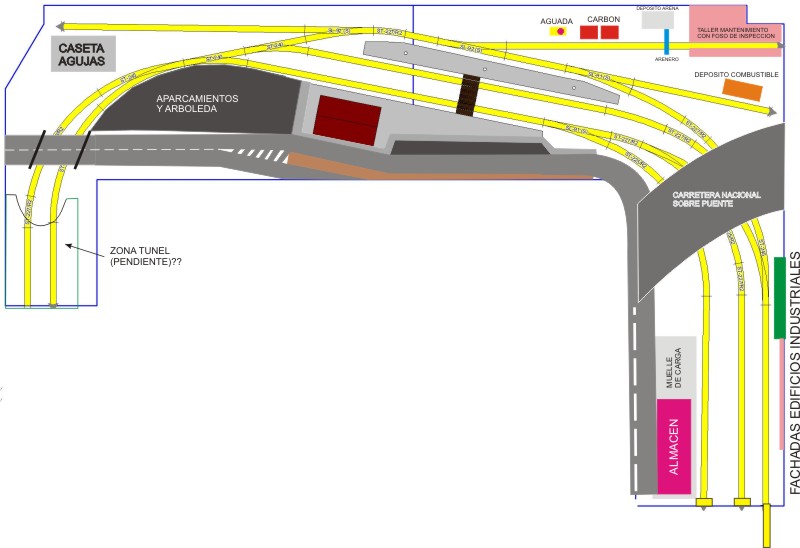

Hola chicos, os dejo algunas instantaneas del proyecto de maqueta modular "completamente anarquica" que llevo entre manos desde hace un tiempo largo. La intención es hacerlo a lo largo del perimetro de la habitación aunque de momento he empezado con tres modulitos en forma de U que representaria una estación pequeña con cierta infraestructura. Las medidas de largo son 2100mm mientras que el lado derecho tiene una longitud de 1400mm; el ancho es de 470mm. El resto del circuito no lo tengo claro, pero como tendré que quitar la estanteria de detrás y estando en paro apenas hay presupuesto, me limito a acabar la zona en cuestión para hacer maniobras aqui y alla.
Plano general zona estacion (3modulos)
Mensajes: 691
Registrado: 20 Ago 2011 11:29
Vista panoramica
Foto general del estado actual

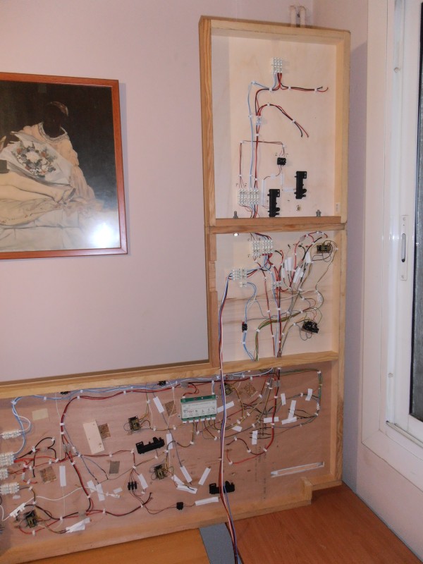

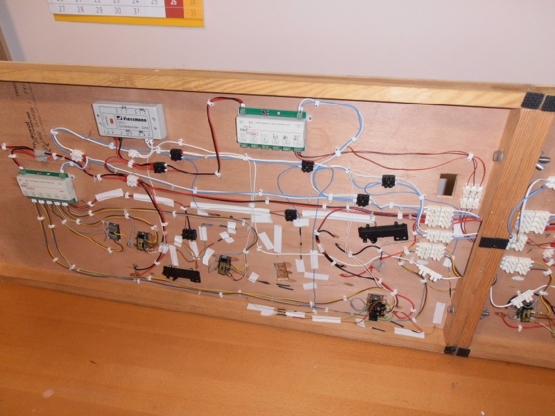

La via usada es Peco codigo 100 con desvios de varios tipos Setrack y Streamline (todos ellos en Insulfrog). La maqueta es digital (Lenz LH100)
Cableado-2
Cableado-1

Pues pinta bien ese proyecto, lástima que escaseen fondos. También pinta bien esa estación que tienes casi acabada en la foto ¿Puede verse mejor? ;)
La idea del puente de carretera nacional/autovía es muy interesante, metes un trocito de una realidad enorme dentro de la maqueta sin quitar nada de protagonismo al ferrocarril, yo se de un tal Darthraul al que le va a encantar la idea (aunque igual la toma al revés). :mrgreen:

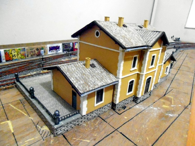

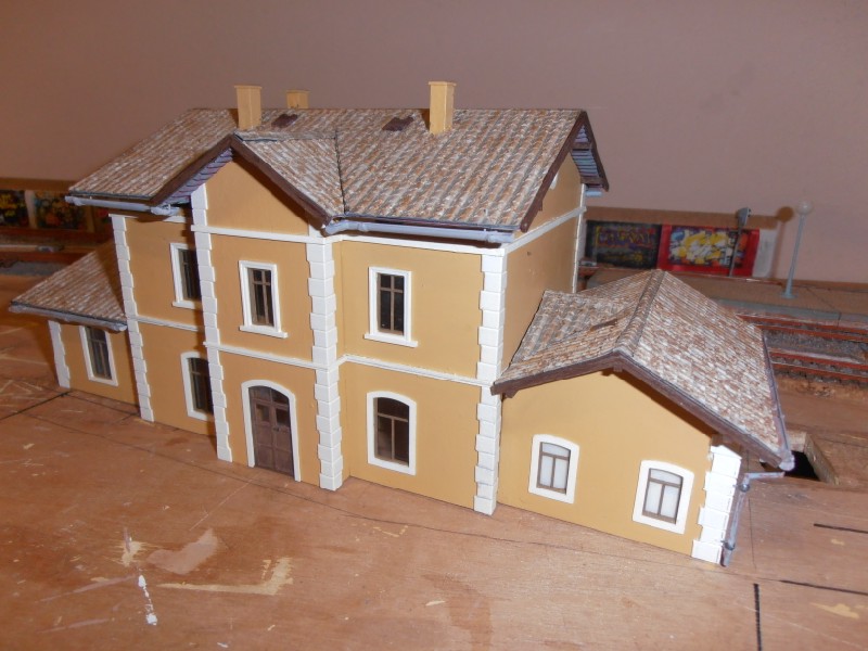

La estación base era un kit de Auhagen (estacion Plottenstein) que he retocado y que aun esta pendiente de acabar. El porche lo he eliminado acoplando los edificios, y como tejado he usado texturas de Redutex que quedan de perlas. Me faltan los bajantes, las presianas, las macetas, etc..

hay va la estacion ampliada
estacion

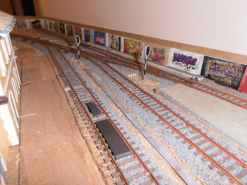

Os dejo algunas fotos más.
zona andenes

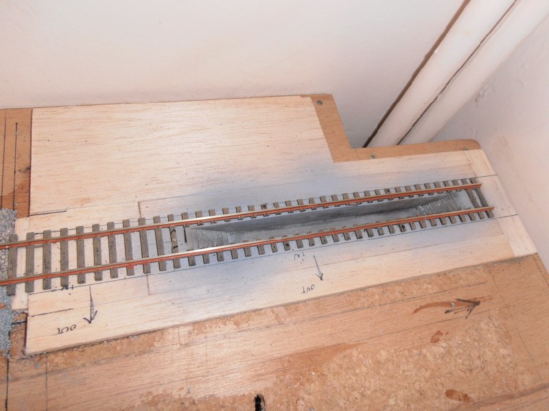

foso inspeccion
zona via muerta y graffitis
Mensajes: 691

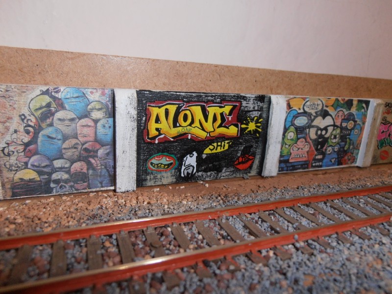

El muro de los graffitis esta hecho con balsa y los graffitis estan sacados de la red y son calcas al agua compradas en kit car 43 y que van de fabula.
Conforme vaya avanzando ire subiendo más. Lo malo es que no tengo internet en casa y las tengo que subir desde un locutorio. Así que perdonad si tardo algo en enviar algún comentario más.
detalle graffitis

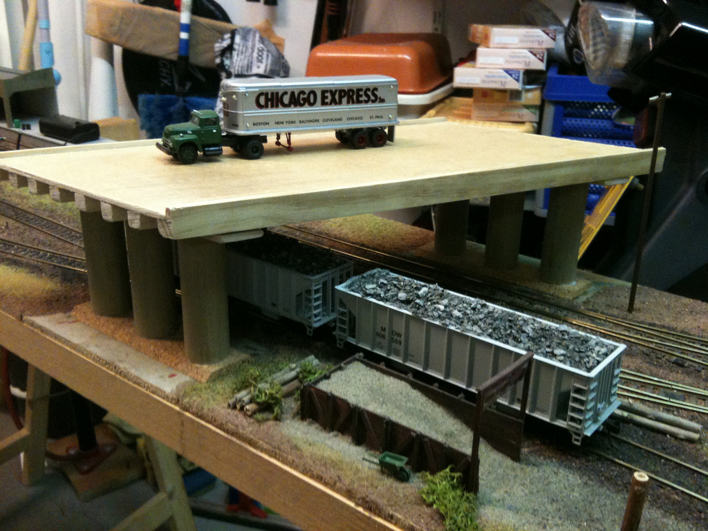

Sobre lo del puente me gustaria hacer algo como las fotos adjuntas que saque de una página americana.

Sí señor, mucho realismo le dan esos grafitis al muro, como algunas veces lo hacen en algunas locos aparte de envejecerlas, un saludo.

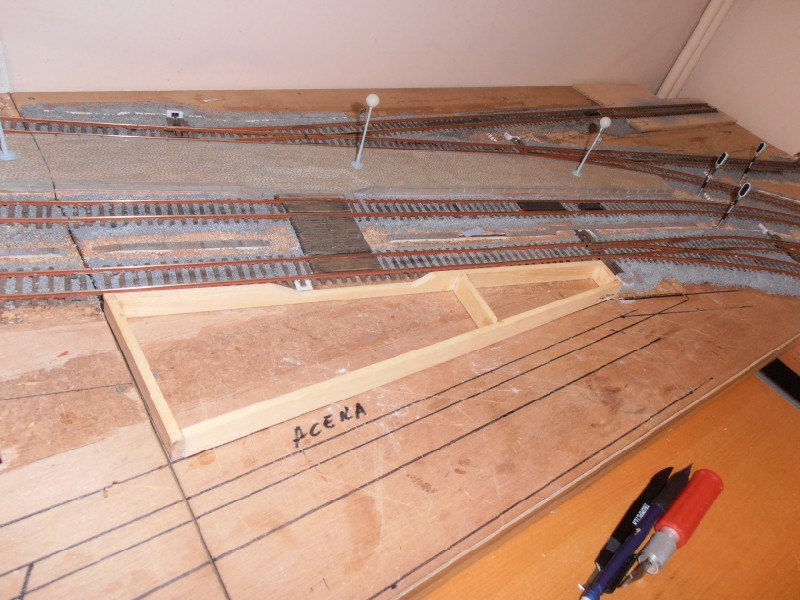

Os pongo una instantanea de como van las tareas de obra civil de la estación junto con algún detallito por si a alguien le sirve.
Mensajes: 691

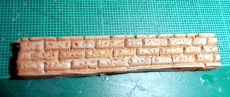

Detalle de los muros realizados con Delpron 6mm espesor. "Como rezaba un post de este foro" -- paciencia que es el arte de la ciencia.
Detalle de los muros by DELPRON

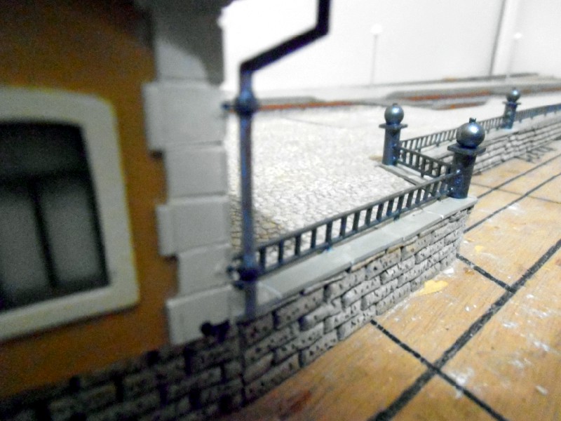

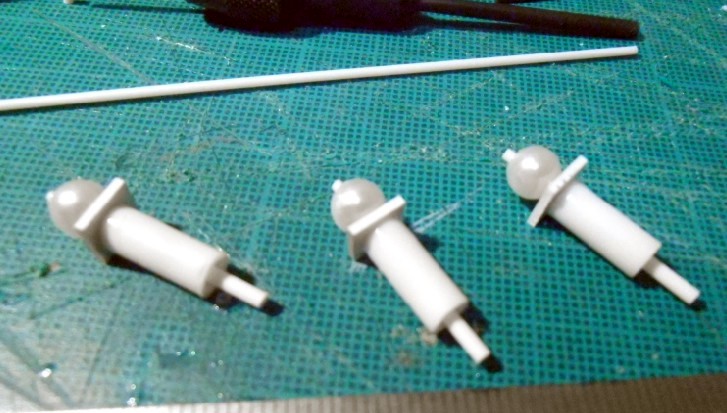

Detalles de las pilastras de las barandas, las bolas que las rematan estan hechas con perlitas para realizar pulseras (una cajita 0.80cts en los chinos). Las barandillas son las mismas que lleva el kit de la estación que en principio son para el tejado y que yo he optado por realizar en las barandillas perimetrales de los andenes de la estacion.
Mensajes: 691
Una de más cerquita, para gente con problemas de agudeza visual como el que escribe.
:lol: :lol: :lol:

Pues si, la idea del puente era una de las cosas que tengo pensadas para el futuro...pero en mi caso seria con una autovía y por debajo pasaría el tren y la carretera nacional.
La estacion me parece bien bonita y con ese recinto quedará perfecta.
Los muros con graffitis han quedado perfectos aunque yo hubiera optado por hacerlos en papel de etiqueta que es menos laborioso y económico que hacerlo con calcas.

Tienes un dominio de la madera envidiable. Me gusta como te está quedando y el plano de vías lo encuentro muy bueno. ¿Has pensado en un apartadero industrial mientras haces el túnel de la izquierda?. Por cierto, ya he visto en la primera foto que te has puesto el teléfono de jefe de estación :lol:

Lo del telefono tiene sus más y sus menos ya que falla más que una escopeta de feria, lo compre en un chino para variar, pero bueno creo que no me puedo quejar :lol: :lol: :lol:
La ampliación se quedará pendiente ya que tengo una estanteria detrás y en paro no hay presupuesto. Le voy dando vueltas al tema y cuando tenga alguna a lo mejor lo pongo para que me sugeráis algo.
