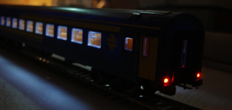

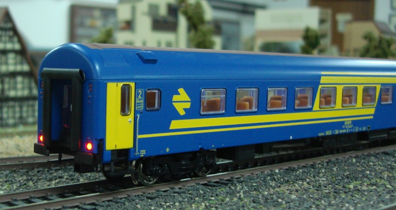

Os pongo los dientes largos. estoy preparando un tutorial de la iluminación de los coches 9000 tanto interiores como las luces de cola.
Lo tendré preparado en unos días.
Os gusta el resultado? Ayer estube de pruebas en la AAFM y me gustó mucho su rodar, muy suave, no hacen apenas resistencia ni ruidos.

Tiene muy buena pinta esa luz, una cosilla, no te olvides de pintar en gris claro las ventanas de los baños, que quedan horribles como cristal normal!!! Una cosilla, las de arriba pequeñas, ¿no les pones luz?

Tienes razón la del baño!!!
Yo he hecho la circulación uic, es que la unificada se hace muy mal en estos coches, pero si jace falta, te preparo uno con los leds chiquitines, que los tengo.

No son las de técnica, estas son unas que voy a traer nuevas (yo no las había visto nunca) y van a salir muy competitivas. Mas completas que las de técnica, pues traen un potenciómetro de ajuste de la intensidad, regulador electrónico de tensión y condensador ya instalado de serie. Además incluyen las tomas de corriente a través del eje del bogie, con una resistencia casi nula a la rodadura.
