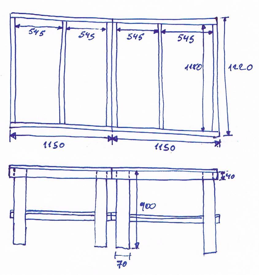

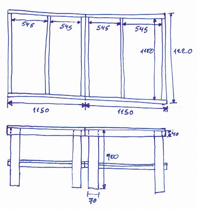

Pues aquí pongo el diseño de lo que tengo pensado. Está hecho a mano y a ojo, así que disculpad la calidad.
Plano
El tablero será contrachapado de 10mm. La medida total es de 230x122cm en dos tableros de 115x122cm. El bastidor será con listones de 20x40mm puestos de pie y las patas serán con listones de 40x70 con una altura de 90 para pasar un interruptor. Me gustaría hacerla a 85cm de altura, pero no puedo por el interruptor, a no ser que la deje en un largo de 220cm.
La altura está un poco baja porque luego pondré un nivel superior y este será la estación oculta inferior, pero como todavía no se cómo va a ser el nivel superior no lo pongo ahora y luego lo apoyaré sobre este.
¿Creéis que está bien o le falta resistencia? ¿Las patas sobran si las pongo de 40x40? Estas son más grandes pero más feas.
Muchas gracias.
PD: Ahora que lo pienso, ahí no está representada la tabla inferior que me servirá de repisa, pero eso no me preocupa.

Yo pondria refuerzos en las patas, ya que antes o despues moveras la maqueta, para limpiar u otros menesteres, y a la larga se tuercen y rompen el tablero de la maqueta.

Muchas gracias a ambos pero hay unos listones que unen las patas para darle más fuerza que llevarán encima otra tabla y servirá de repisa. Al final del mensaje anterior puse que se me había olvidado representar esta tabla en los planos.
Muchas gracias y un saludo.
Mensajes: 4662
Hola Pnia:
Yo soy poco amigo de usar simples listones como patas, las patas han de soportar mucho peso, apoyo ocasional del maquetista mientras trabaja, o de algún espectador descuidado, si la pata se deforma se desnivelalará todo el conjunto. Yo personalemnte prefiero las patas metálicas, tienes en almacenes de bricolaje de varios tipos y precios, y lo mejor es que tienen una base nivelable, por lo que puedes ajustarla a tu suelo, ya que muchas veces el suelo no esta muy bien nivelado, esto se nota mas cuanta mas longitud tienes, claro.
Otra ventaja es que son mas ligeras. Por otro lado si deseas hacer una base mucho mas resistente, lo que implica reforzar bien la base para que no se deforme por el peso, bien con cruces entre patas o con una plancha base que una cada 4 patas, la madera te da mas posibilidades al ser mas "facil" de trabajar.
Estaré encantado de ver tus avances pues tengo en marcha (aunque un poco parado, o muhco) un proyecto de dimensiones semejantes.
Mensajes: 610
Ubicación: Molina de Segura (Murcia)
Registrado: 17 Feb 2009 23:26
Pues efectivamente, patas metálicas son más resistentes, pero es mas fácil trabajar con las patas de madera.
Por el motivo de la resistencia decidí poner 40x70 como patas en lugar de 40x40, aunque las segundas creo que quedarán mejor estéticamente por ser cuadradas.
Las pondré de madera porque va a llevar unos listones con una tabla de aglomerado uniendo las 4 patas y sería más complicado poner en patas metálicas.

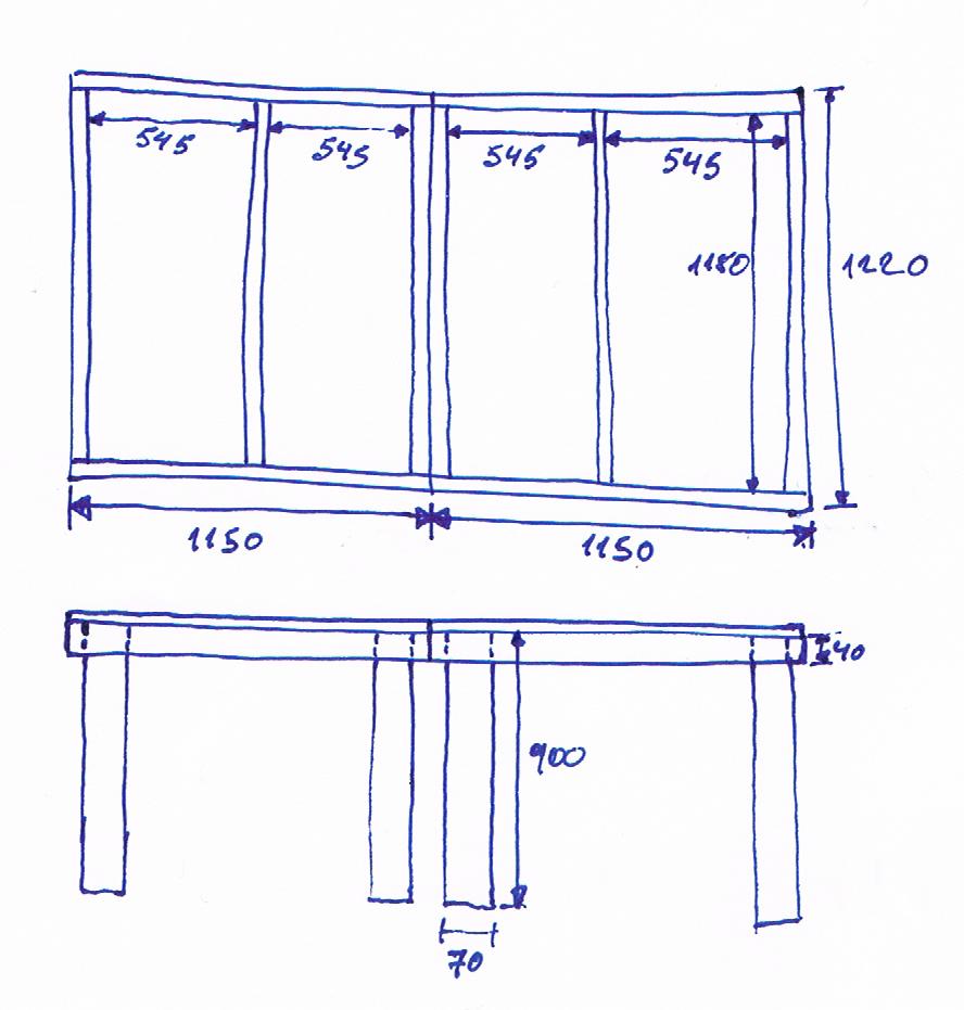

Bueno, pues este será el diseño definitivo.
La tabla inferior será dos centímetros más estrecha que la superior por cada lado ya que irá a ras de las patas que están sujetas por dentro de los listones de 20 que forman el bastidor de la tabla superior.
Ya os pondré fotos del montaje :D

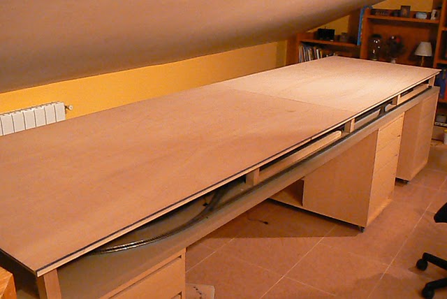

Yo, en lugar de patas, he puesto cajoneras. Hacen la estructura mucho más rígida y, además, se aprovechan para guardar cosas.

Pues la verdad es que queda muy bien, lo que pasa es que tengo 122cm de fondo y no es suficiente. La ventaja de los cajones es muy buena, pero encarece bastante.

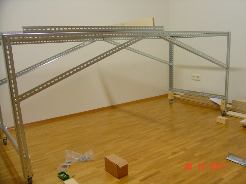

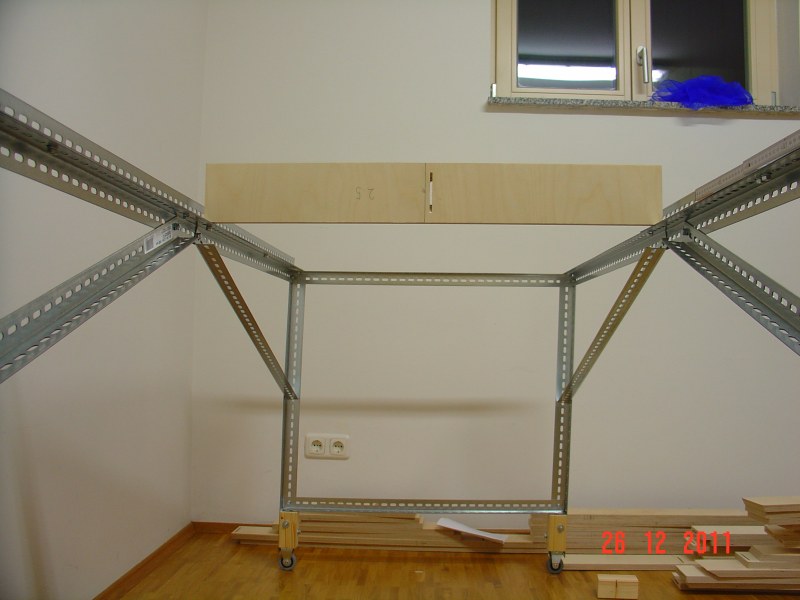

Me refiero a esto:
Base de estructura metalica.jpg (71.58 KiB) Visto 13048 veces
Base de estructura metalica 1.jpg (63.58 KiB) Visto 13046 veces
pnia escribió:
El caso es que la estructura con esos perfiles no me gusta nada como queda estéticamente, así que la haré con madera
Una vez terminada la maqueta este hecha con madera o con perfiles metálicos esta no debe verse, las maquetas como quedan bonitas y bien terminadas son vistiéndolas por debajo con una tela del modelo y color que a ti te guste.
Cambia mucho una maqueta sin vestir a vestida, da un golpe a la vista bastante positivo. Se ve como mas terminada.
En todo caso si no la quieres vestir, puedes forrar los cantos que se vean de los perfiles metálicos con tiras de chapas finas de 3 mm. de madera o imitación sintética de esta.
Un saludo, Angel
