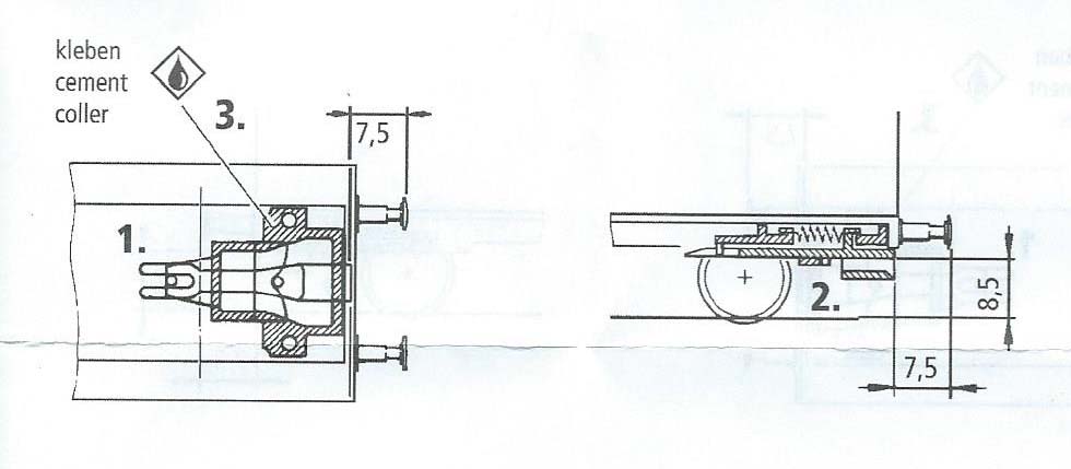

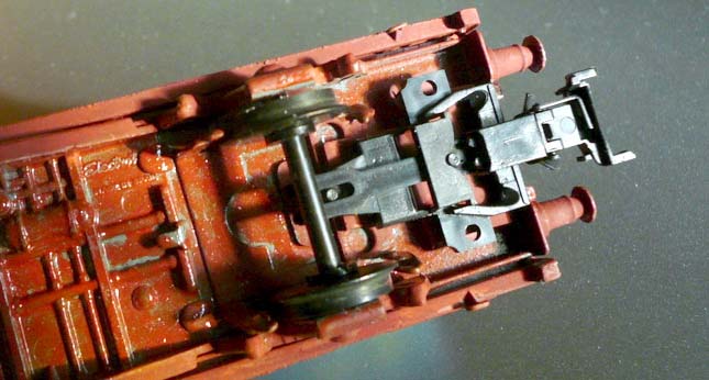

Tienes que instalar unas cinemáticas de ROCO ref. 40343 y luego colocar el enganche que prefieras.
Puedes instalarlas pegándolas sobre una base plana o atornillándolas.

Disculpa, esa foto del vagón Electrotren, de que época de fabricación es?, de rodajes y enganches antiguos de hierro?
