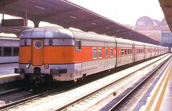

A ver si en este tema me explico mejor. Tengo una serie de vagones Talgo III, de los que llevan la ventana redonda en la puerta y quiero ampliar mi composicion, pues no tengo muchos y lo unico que hay actualmente disponible en el mercado son los talgo III RD con la ventana de la puerta rectangular. Bien, tengo las siguientes preguntas.
-. ¿En la realidad ha circulado alguna composicion mixta con vagones de Talgo III y Talgo III RD?
-. ¿Sabeis si los modelos que hay actualmente en escala H0 de Talgo III RD son compatibles con los de Talgo III?

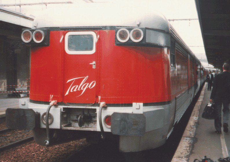

Las ramal Talgo III tambien llevan enganche de usillo (sólo el gancho) y se usaba (así lo he visto yo) para poder ser remolcadas por locomotoras de maniobras. Serie 310 en las maniobras en los desaparecidos talleres de Aravaca.
Como veis, se aprecia el gancho justo debajo de la puerta. En circulación estas ramas sólo se remolcan por el Schafenberg.

Es curioso, pero parece que esa rama RD tambien tiene enganche Schafemberg.
En esta foto se ve claramente el gancho y las mangas de freno del RD.
