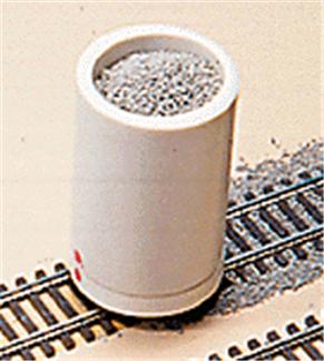

He visto este dosificador de balasto en internet y me ha parecido muy útil, además de que con seguridad ahorra tiempo a la hora de aplicarlo.
Lo podeis encontrar buscando por "ballast spreader".

Yo lo tengo pero aún no lo he usado.
A mi parecer es bastante útil y cómodo. Tiene unas guías en su parte inferior en las que se introducen los raíles. Además, un giro del mismo interrumpe la salida del balasto. Funcional sí que me parece y creo que debe distribuirlo bastante uniformemente.

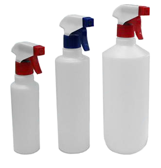

Un bote de estos o similar viene perfecto para este último menester.

Nota 06 Nov 2009 23:04
Mensajes: 815
Registrado: 26 Oct 2009 14:53
igualito al que usa mi mujer para planchar
Pero al echarle la cola mezclada con el agua se mancharan las vías y las traviesas??

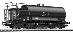

También hay vagones que usan alcohol isopropílico para la limpieza de las vías.
Éste es de Liliput, época III, pero los hay de más marcas y modelos.
Sabes le referencia de este vagon??
Por Ebay también anda
http://cgi.ebay.com/HO-SCALE-MLR-DELUXE ... 10006r8695
y para N
http://cgi.ebay.com/N-SCALE-MLR--DELUXE ... 10006r8704
