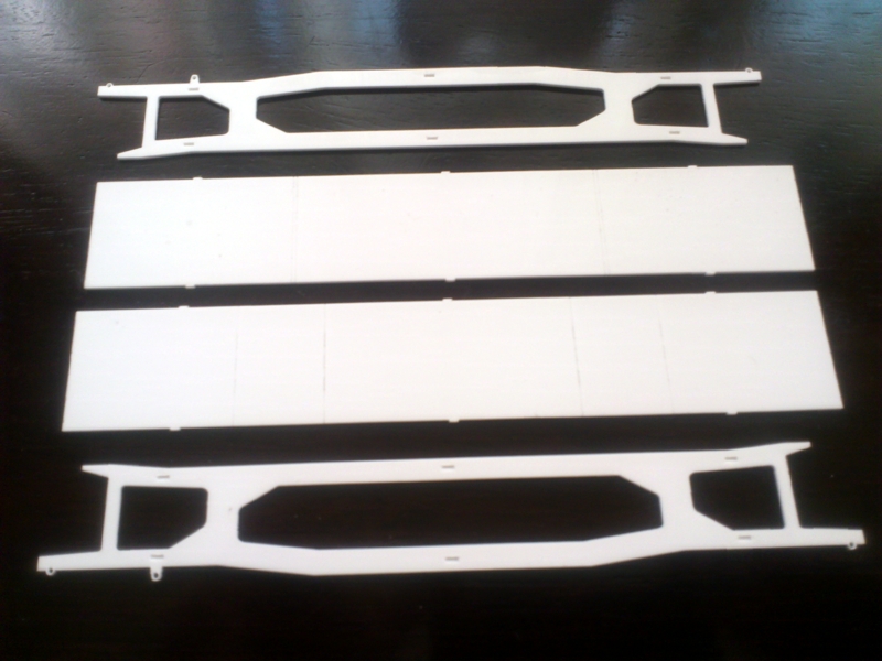

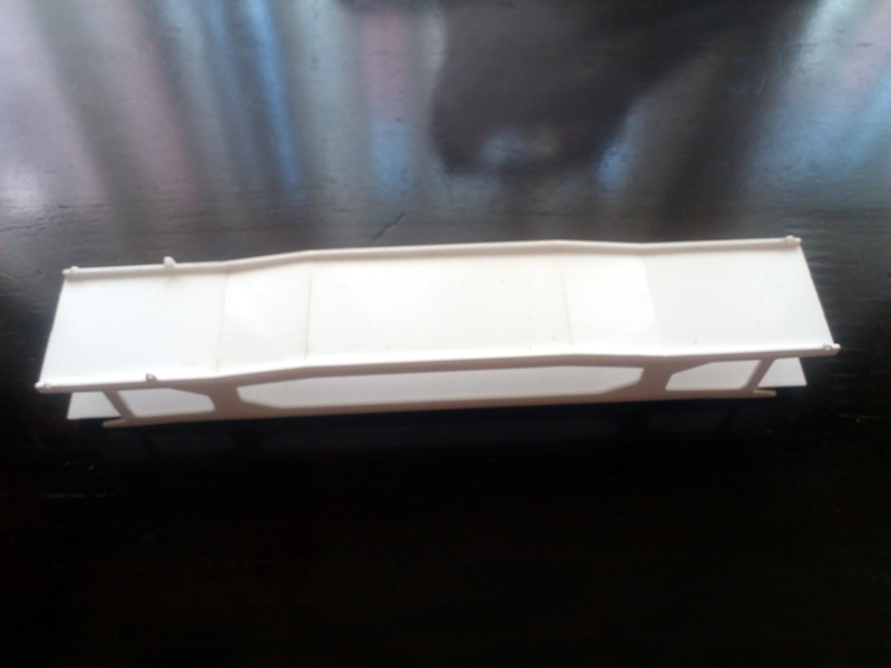

Abro este hilo para mostraros el KIT del portacoches PMA-26000 que esta realizado en metacrilato de 1mm de espesor y cortado y grabado con laser.
Se compone de 2 laterales con grabados para los encajes y 2 pisos lisos a los que cada cual le pondrá la plancha de Evergreen ó malla que mas le guste. Para completarlo hacen falta una serie de accesorios comerciales que son:
Calcas (según version amarillo ó gris cambian de color)
2 rodales de vagón unificado Electrotren
2 cinematicas (recomendable Roco por su elongación).
4 topes
Escalerilla de latón escala N de Aneste.
Perfiles y plancha de Evergreen ó JTT (chapa diamantada)
Para hacerlo 100% real los suelos deberían ser de rejilla tramada ó perforada, y es aquí donde cada uno se pone su límite de confeccionar el modelo. Hemos antepuesto la posibilidad de tener un modelo un tanto real (medidas y laterales al milimetro) a un precio muy asequible para todos, y poder tener uno de los portacoches de los Autoexpresos de la mejor época de Renfe.
PMA26000 kit basico.jpg (257.92 KiB) Visto 4849 veces
PMA26000 kit basico montado.jpg (230.4 KiB) Visto 4849 veces
Aqui os dejo las fotos del KIT BASICO en su despiece y el conjunto montado.

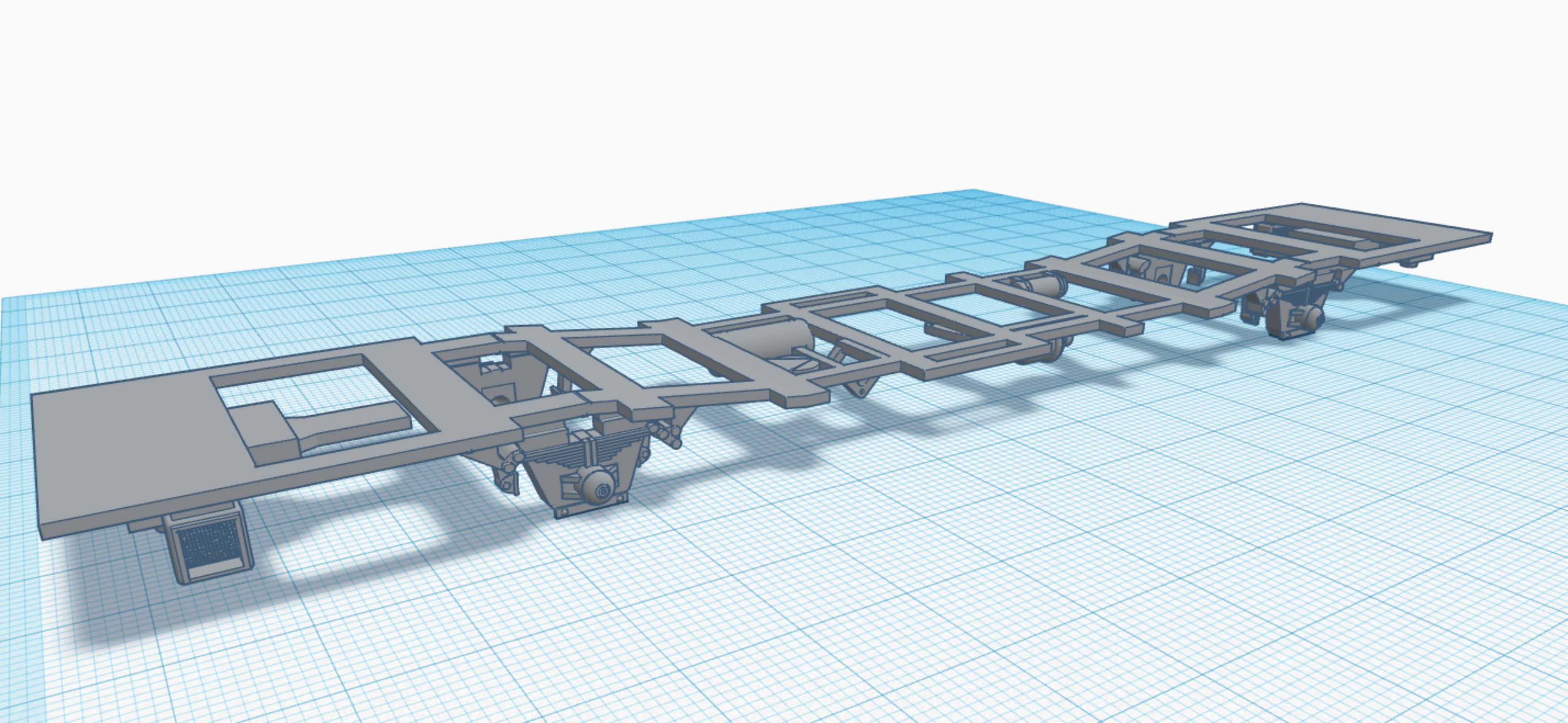

Hola de nuevo.
Aun a pesar de leer criticas malolientes respecto a un post mio quejandome de la poca colaboración de MUCHOS de los que integramos este Foro, y que solo les preocupa el apartado de "COMPRA y VENTAS" (interesante muchas veces), y tratando de retomar por enesima vez la afición, refloto este hilo con algo sacado o tratandolo de sacar de las nuevas tecnologias, que para mi si lo son, aunque algunos tienen para mi el titulo de MAESTROS como 7700, JADRIA, VATMODEL o algunos mas ....
Tengo en el baul de los recuerdos algunos vagones en 2D sin acabar y un queridisimo amigo me pidio que le hiciera alguno .... con la que me cayo encima por el piso ..... que si los de fulano ... que si yo mejor .... que si .... en fin acabe guardandolos por no escuchar tonterias y se que algunos me los pedisteis y nunca os contesté .... no estaba el horno para pasteles precisamente. Hubo mucha toxicidad, y mucha envidia o algo parecido.

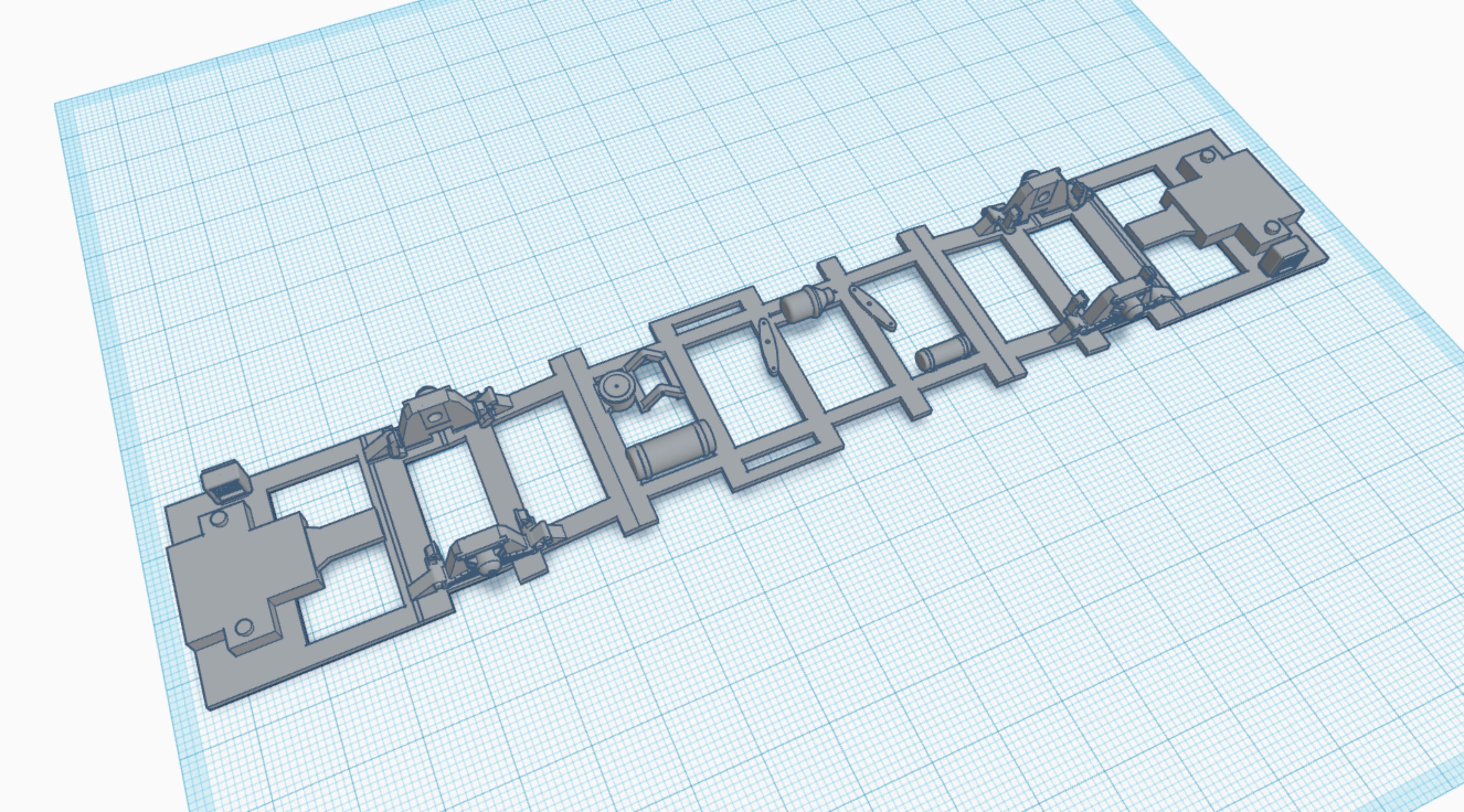

Hoy con el 3D se pueden hacer ciertas cosas con algo de buen acabado, pero requiere conocimiento, destreza posterior, herramientas y algo que no se compra ..... PACIENCIA y PERSEVERANCIA.
Esto que os enseño, es un preliminar de este portacoches, falta una barbaridad de trabajo, y por supuesto ..... encajar todo perfectamente, ahora mismo soy consciente que las alturas me pueden jugar una mala pasada .... el eje Z no me termino de hacer con el .... :-)
El pegote de cinematica es la de ROCO, simplemente esta puesto el pegote para ver los encajes, no se si se verñá bien, pero lleva unos tetones para que coincida y se pueda pegar con facilidad.
Ni que decir tiene que las tuberias deber ser con hilo de laton
Espero que os guste.
Roberto Campero.
PD.: Desde aqui quiero agradecer a Ignacio, Benjamin, Raul y al grupo de amigos que me animaron con lo del 3D, y en lo que va de semana .... vamos por aqui, cierto que el 2D en COREL siempre se me dió bien.
El rodal es diseño de Ignacio (GRACIAS), para que me iba a complicar yo si ya lo tiene el? .... COLABORACION AMIGOS ..... lo que yo pedí en aquel post de hace unos dias.

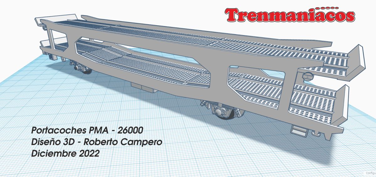

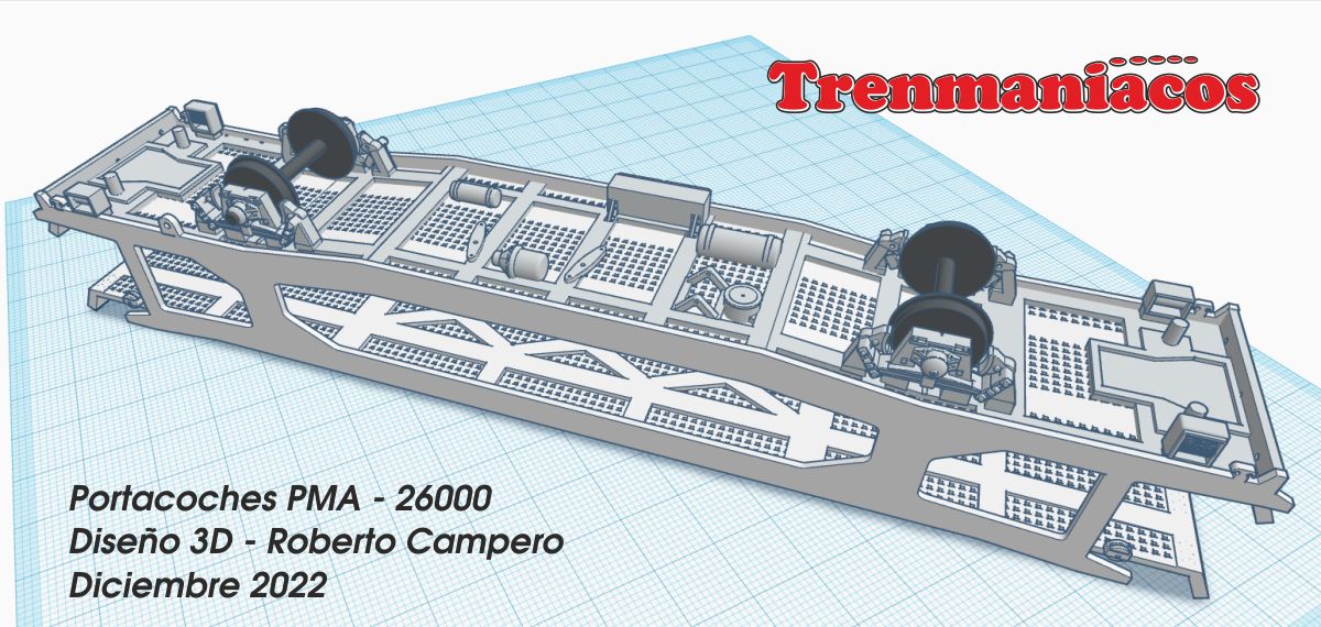

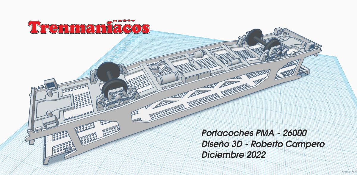

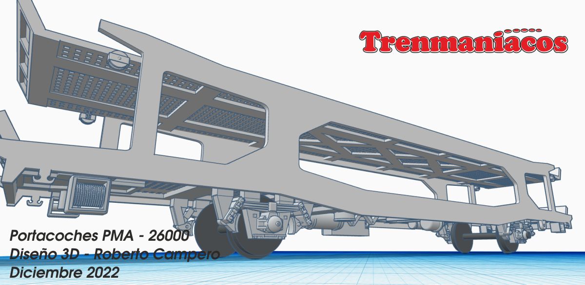

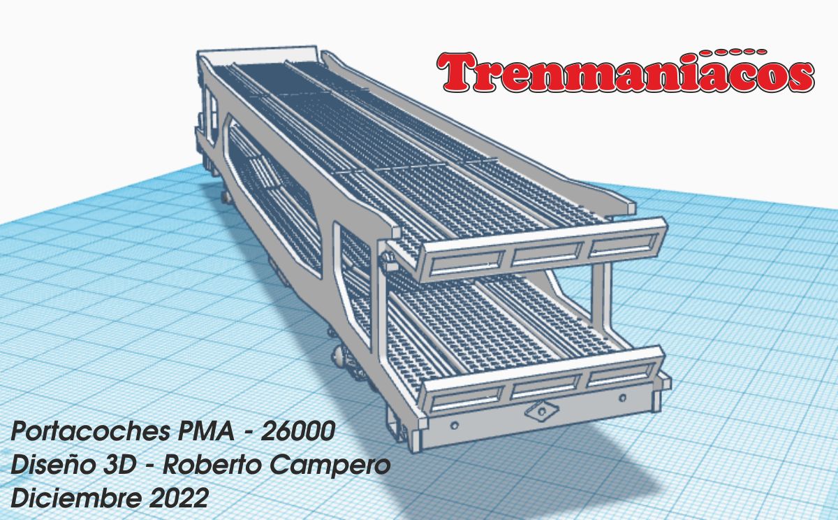

Doy por finalizado el vagon y os muestro como ha quedado ....
Al menos sobre el papel esta bastante aceptable PARA MI y desde luego cada uno lo puede comparar con lo que desee. Solo os pido tengais en cuenta las limitaciones que tiene el 3D en resina, y que toda la timoneria de freno y los cables de elevacion iran en laton, asi como la escalerilla será la de ANESTE, e irá por dentro para lo que se han previsto sus correspondientes agujeros, al igual que esta adaptada la cinematica de ROCO con ref 40343. Los topes y el gancho cada cual se las ingenia a su manera, asi como los portaseñales, calzos u otros elementos que viajaban con el vagón ..... (es que hay algunos muy tiquismiquis o muy tocapelotas lease en el sentido futbolero .... mas de 10.000 pases y no saben donde esta la porteria).
Lo dicho saludos y Feliz Año.
Roberto.
