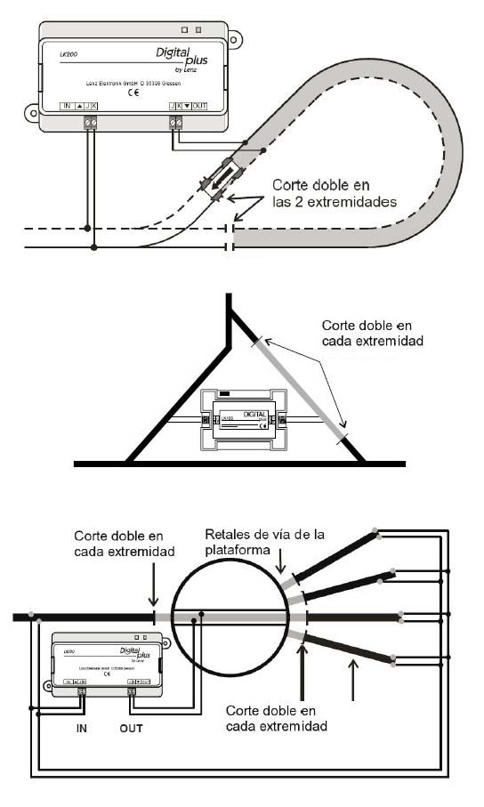

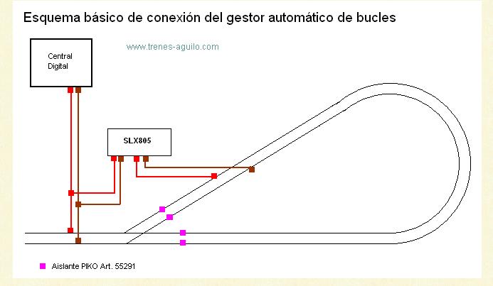

- BUCLE DE RETORNO O LAZO.- Mira esta imagen. Como verás es ¡complicadísimo! Tropecientos mil cables según los Marklineros.
Gestor de bucles de retorno SLX805.JPG (28.82 KiB) Visto 6254 veces
Aclarar que en un triángulo de vías o en un puente giratorio ocurre lo mismo y se resuelve igual:
