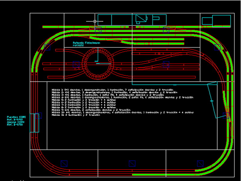

Está compuesta por 9 módulos de 995x500 mm y 2 módulos de 995x250 mm formando un ovalo de 2490x2990 mm. Es de vía doble, pues aunque la linea SM era de vía única, estaba destinada a ser de vía doble y electrificada.
Este es el esquema de vías. La parte coloreada es la parte que ya tengo instalada.
He dividido la instalación de las vías en tres fases.
La primera era la instalación de las vias en la zona de la estación, la segunda consiste en cerrar el óvalo (en curso) y la tercera será la parte del depósito (para el año que viene).

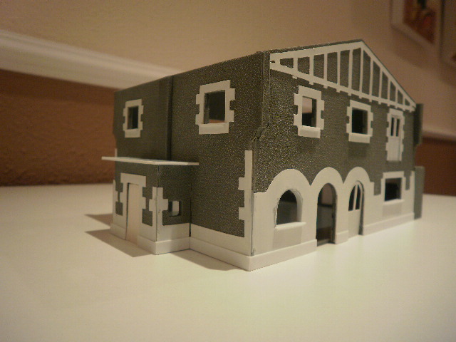

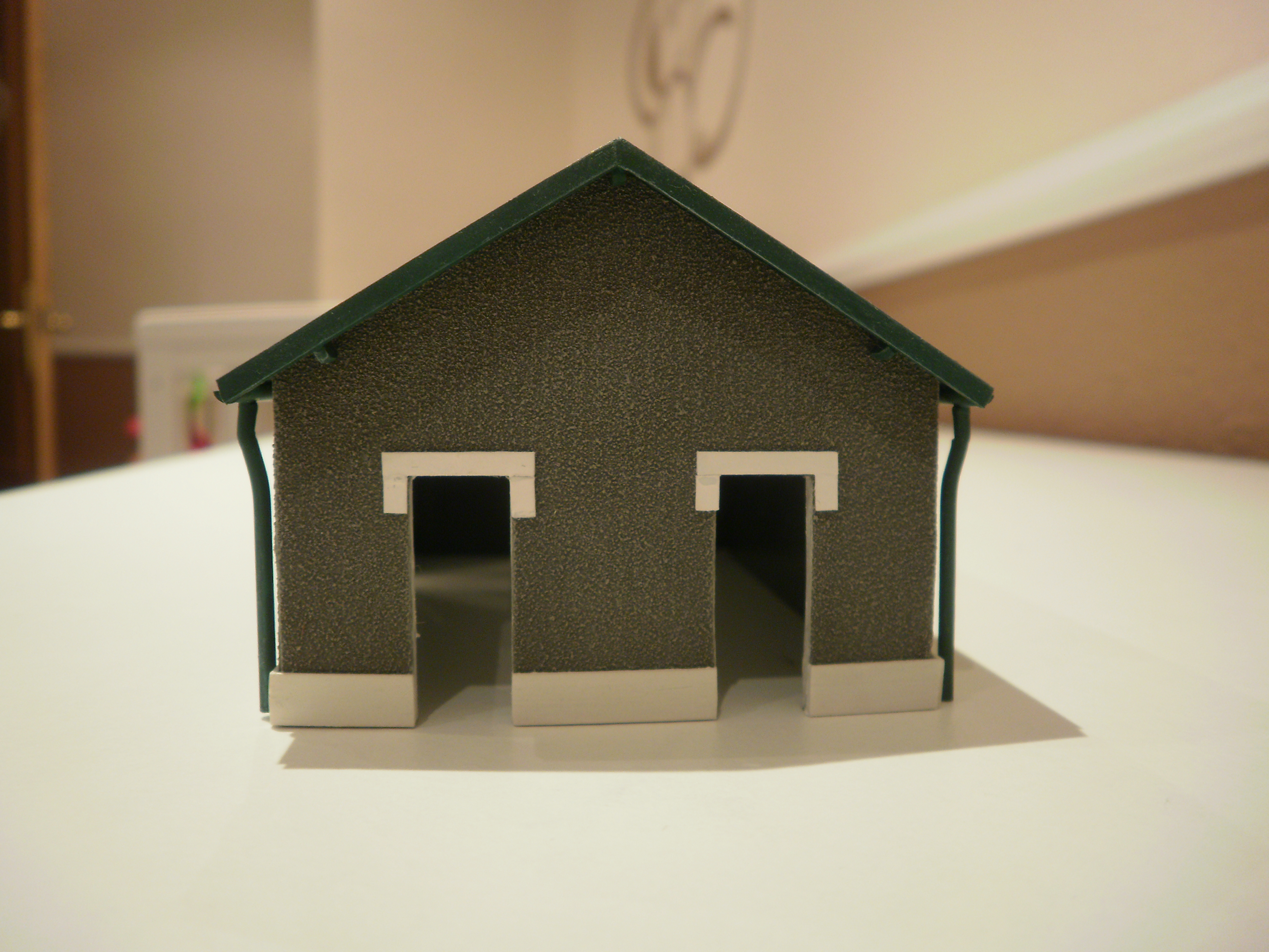

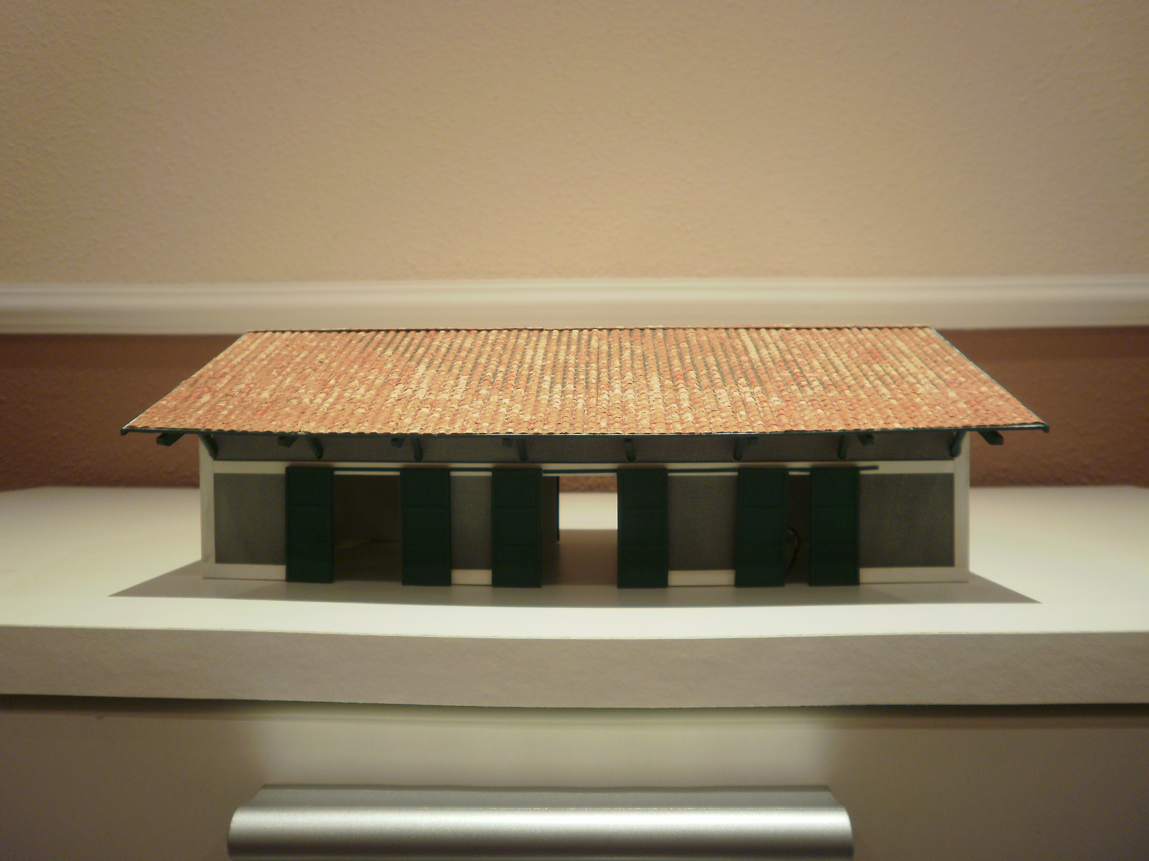

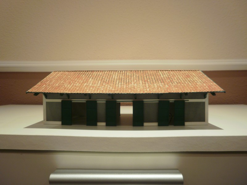

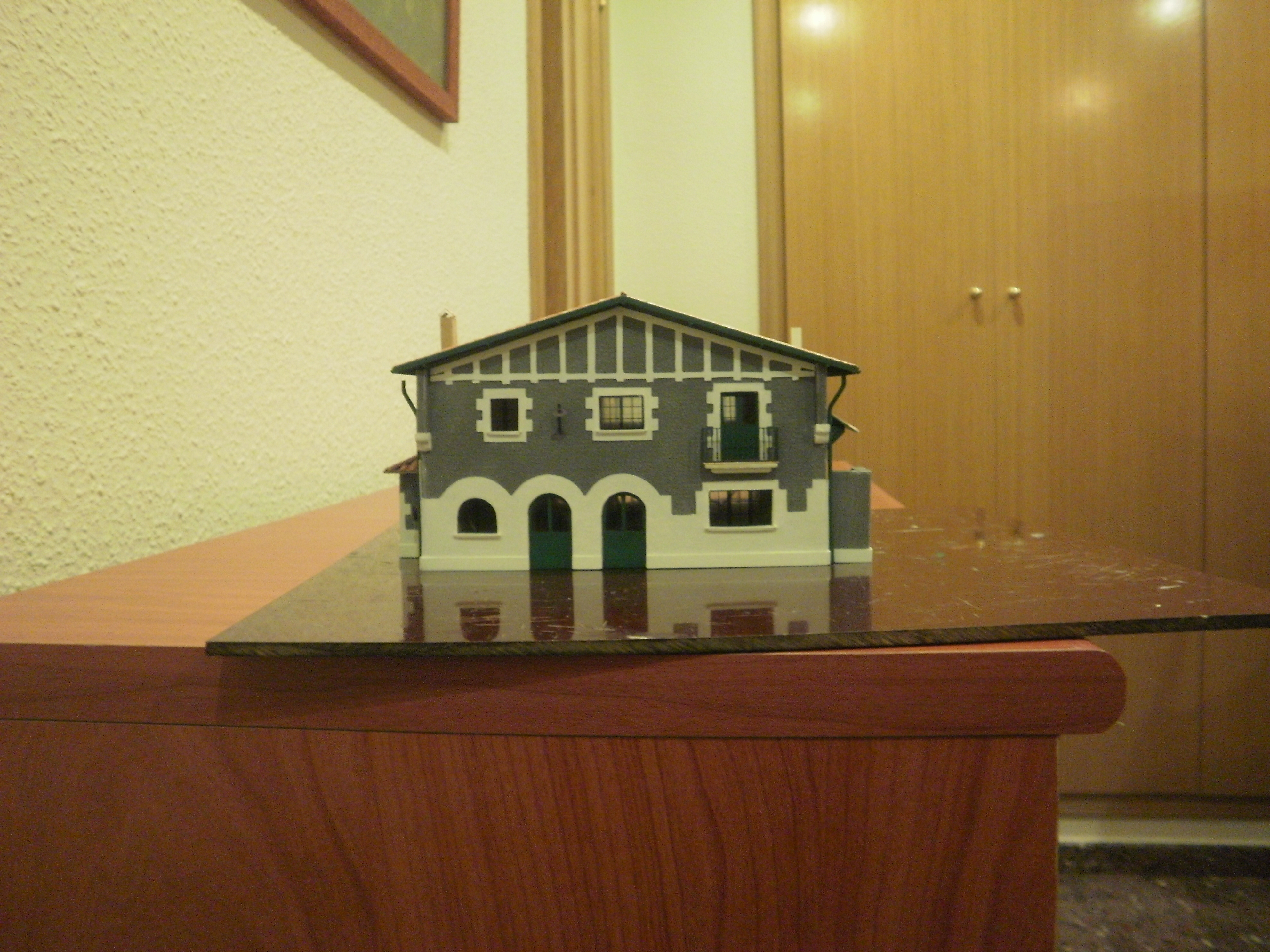

Estos son los edificios que voy a poner en la zona de la estación.
Son los típicos de esta línea.
Todavía no los tengo colocados en sus repectivos módulos por que la plataforma y el andén están a medias de construir.

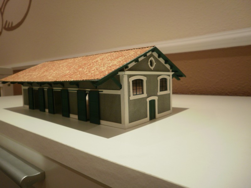

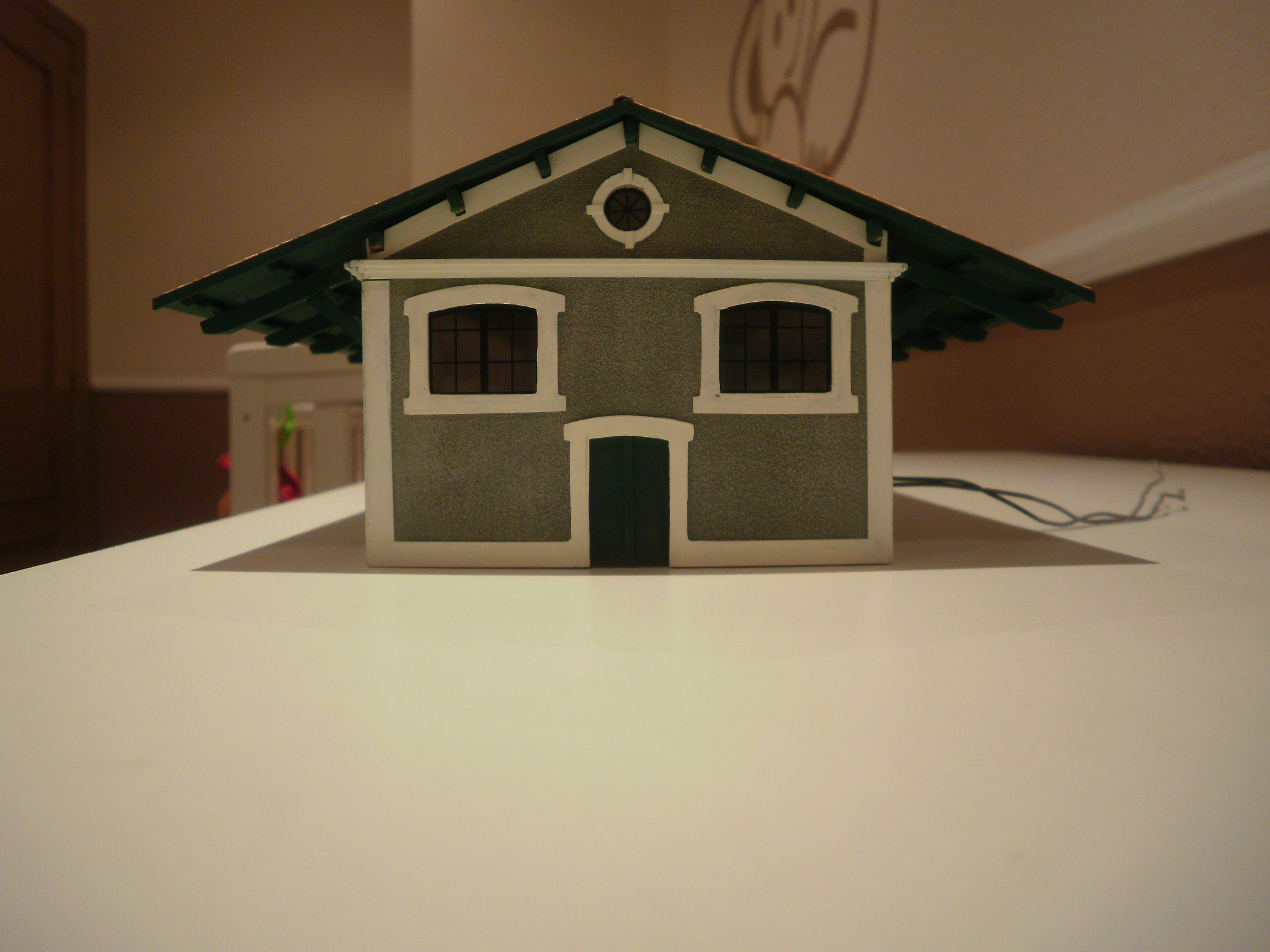

Empiezo por el almacén que fue lo primero que construí.
Vista frontal del almacén
Vista lateral del almacén
Vista general

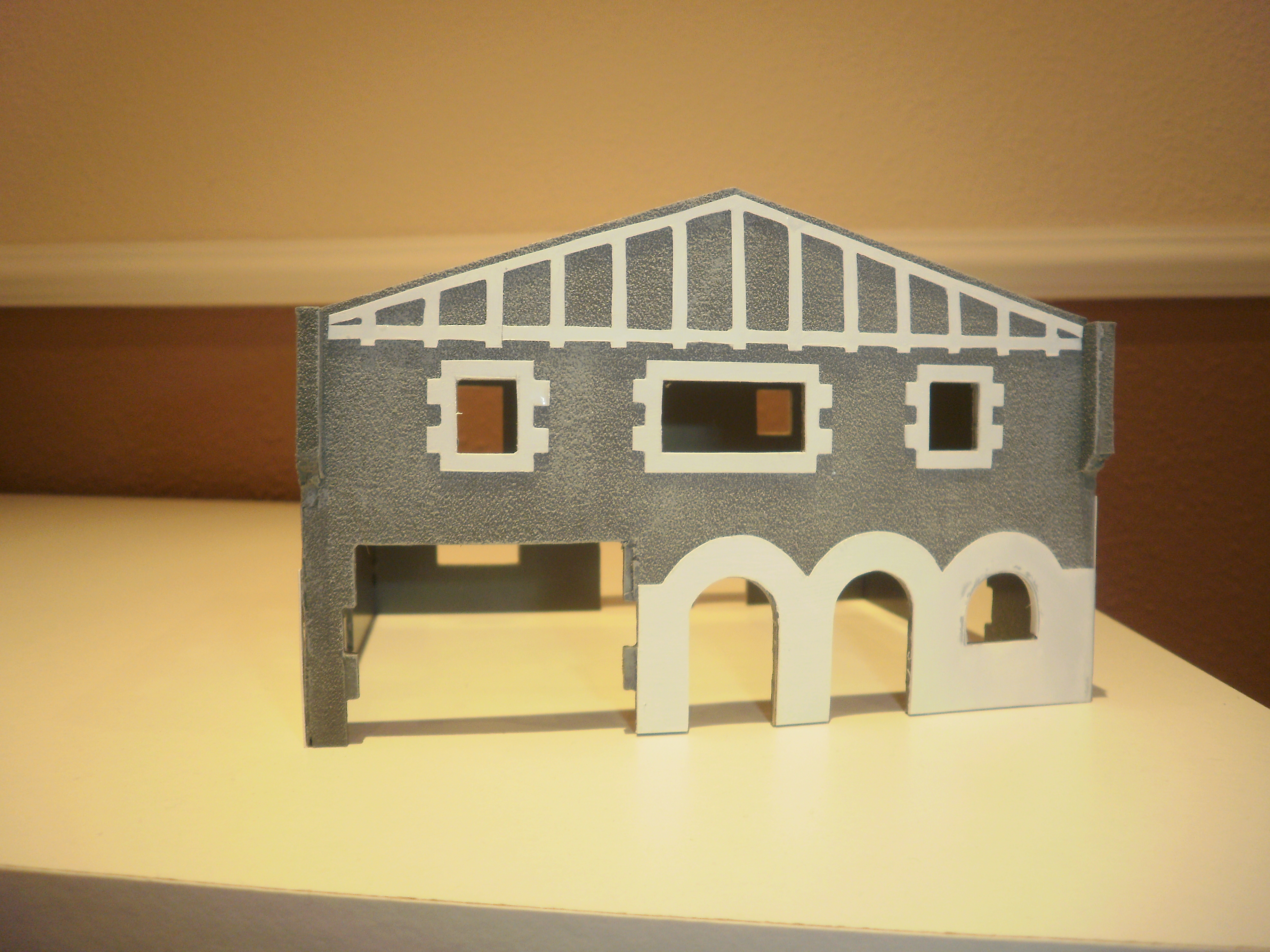

Vista sin el techo

Muy chulo el almacén. Y qué lujo, además de contar con el apoyo de tu mujer, tb el de tu suegro! Seguiré tus progresos. Yo tengo planeado ambientar mi maqueta en la línea Bobadilla-Algeciras, pero como seguimos de alquiler, todavía no tenemos terrenos expropiados definitivamente.

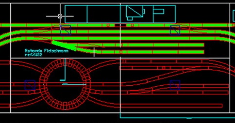

Pero quiero sugerirte un par de apuntes:
El primero lo ves en el dibujo que te pongo: con ello aumentas la longitud de la vía útil para aparcar trenes y además eliminas la antiestética curva-contracurva que tenías:
El segundo es aconsejarte que, en la pared larga de enfrente de la estación, no pegues tanto la vía a la pared para permitir decorar tanto por delante como por detrás. Yo incluso realizaría el módulo central con alguna normativa (Forotrenes, Maquetrén, etc…) con lo que podrías acudir a encuentros de módulos.
Saludos José María KPEV

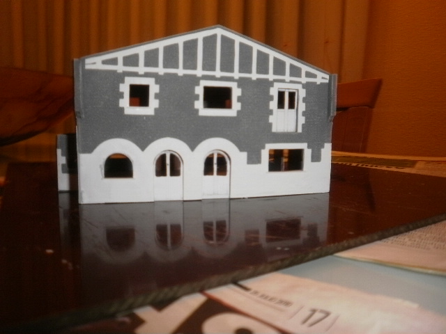

Lo siguiente que construí fue la estación. De la construcción si que tengo fotos, por lo que subiré algunas para que veais como fue evolucionando.

Hola KPEV.
Gracias por tus sugerencias. A esto me refería al principio, al compartir experiencia y conocimientos.
Pues la verdad es que no había caido en el detalle de la contracurva. Miraré haber si puedo modificarlo aunque creo que sí.
Con respecto a la decoración de la parte de la fachada del andén, el esquema que he subido es aproximado, pero la decoración por la parte de la calle no me preocupa mucho pues la maqueta está diseñada para ajustarse a las dimensiones de la habitación donde irá montada, por lo que en este lado se quedará muy cerca de la pared de la habitación.
El tema de construir los módulos con alguna normativa lo descarté antes de comenzar la construcción ya que tengo la altura de los módulos limitada por el mueble donde guardo los módulos. Eso no quita que con la experiencia que adquiera durante la construcción de la maqueta, decida construir un módulo para participar en encuentros.
Gracias y saludos.

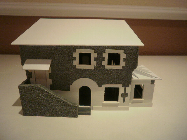

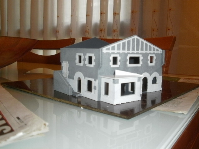

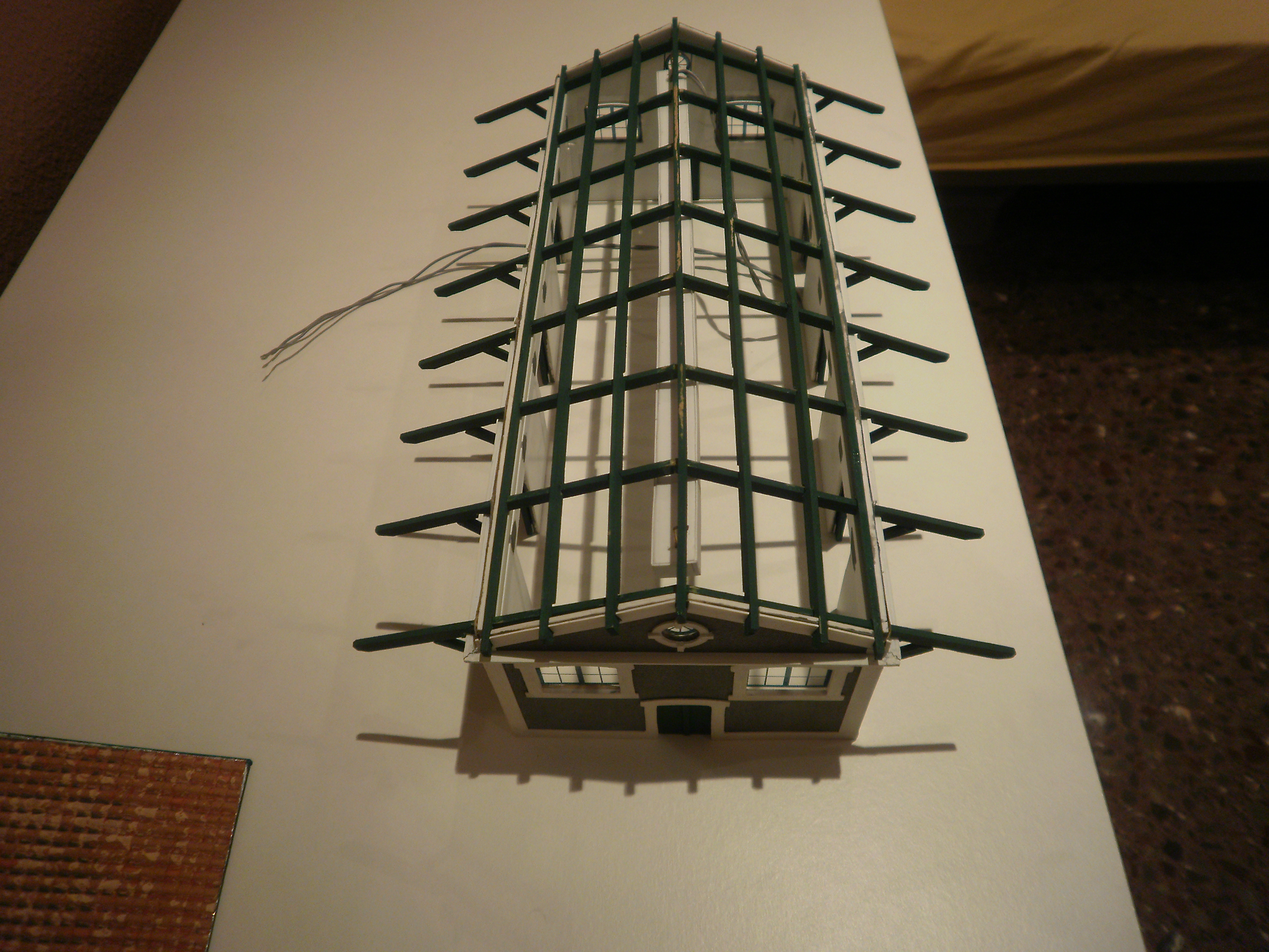

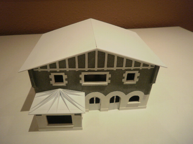

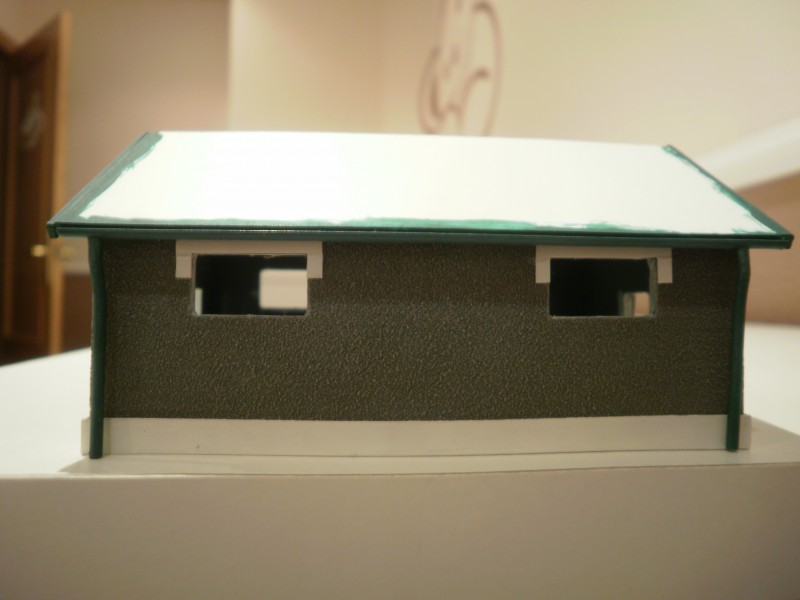

Unas fotos más de los edificios, en este caso de la caseta de servicios (en fase de construcción)
Vista frontal lado aseos
Vista lateral

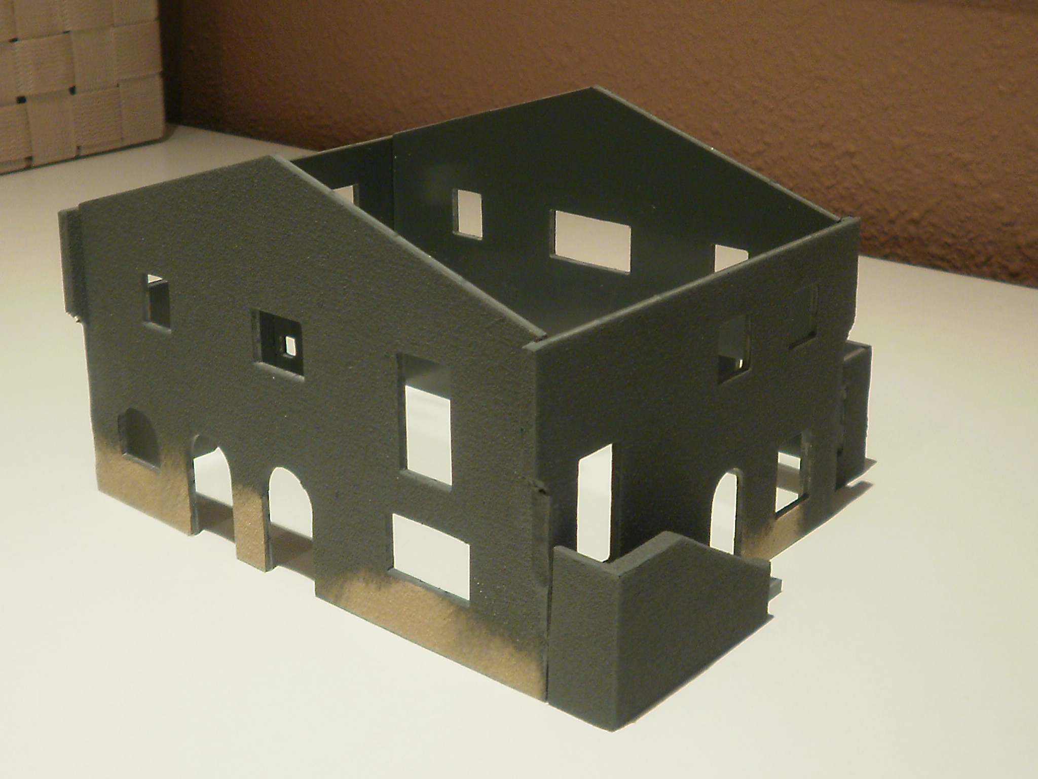

Una pregunta: de qué material haces la fachada oscuar, parece algo granulado?, ¿o es sólo pintura?

Hola Juanito.
Es papel de lija de grano 120 (de los chinos) pegada encima de las planchas que forman las paredes. Despues de pegadas y repasados con lima los huecos de puertas y ventanas lo pinté con gris medio Humbrol 106, de hay el color oscuro y despues a pincel seco (varias pasadas hasta dar con el tono deseado) gris claro Humbrol 166. Es un truco que vi en la desaparecida revista Paso a nivel. ;)

:shock: Un apunte con respecto al papel de lija. Durante la construcción de la estación, pegue el papel de tres de las paredes con etilicianoacrilato, vamos el loctite de toda la vida, sin ningún problema. Pero para la cuarta pared pasaron varios días y el loctite se había secado (que raro verdad :o ) por lo que pegue el papel de lija con una cola transparente de Imedio. Esta cola es demasiado líquida y ,o sorpresa, me empapó el papel de lija y empezó a desprenderse el granulado, por lo que me tocó quitarlo y limpiar la pared. Si vais a utilizar este truco, utilizar el loctite.

No es la primera vez que leo que la gente coloca papel de lija en los edificios, y la verdad es que da el pego, voy a tener que probar. ¿con que lo pegas y sobre que?.

El truco de la lija viene en el nº 10 de la revista Paso a nivel en el artículo "Construcción de la estación de Sant Jordi Desvalls" de Ricard Mocholí. Está en las páginas 48 a 53, las cuales no aparecen en el pdf de este número que hay en el foro de descargas (no sé el motivo y creo que en todos los números faltan los artículos que se refieren a modelismo).
Raul: Efectivamente es por la altura de los bastidores. Tuve que ajustar la altura total de los módulos al espacio del mueble donde se guardan. La altura del bastidor es de 60 mm (50 de los perfiles + 10 de la base), pero como le dije a 241-2001 con la experiencia que adquiera con la construcción de la maqueta puede que haga en el futuro un módulo con alguna normativa, y si, sería una bonita experiencia poder poner "Castrillo de la Reina" junto a una estación hermana.
LonginosJJBC: Está pegada con loctite sobre plancha de evergreen.
