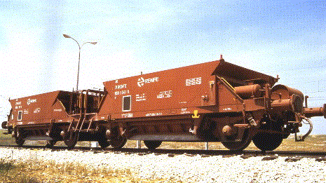

Ya que esta al caer la 2100 de electrotren, he pensado en construirme unas 20 tolvas T3 para hacer un autentico tren balastero, pero no consigo ningun plano, ni nada, Alguien sabe donde podre encontrar las medidas?
En caso de que nadie me pueda ayudar con lo de los planos, si alguien sabe almenos la longitud entre topes, me podria safar sacando el resto de las medidas a ojimetro.
Es que me he encaprichado con esas tolvas.

Muchisimas gracias MAPEL.
Mira que no haber visto la pagina de renfe!! :oops:
Bueno haber si me animo y me preparo un prototipo entre hoy y mañana.

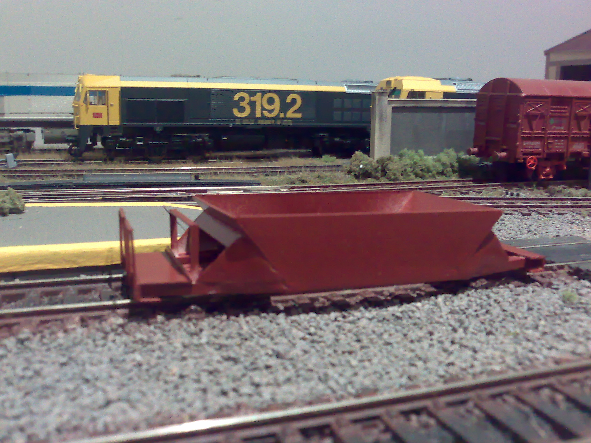

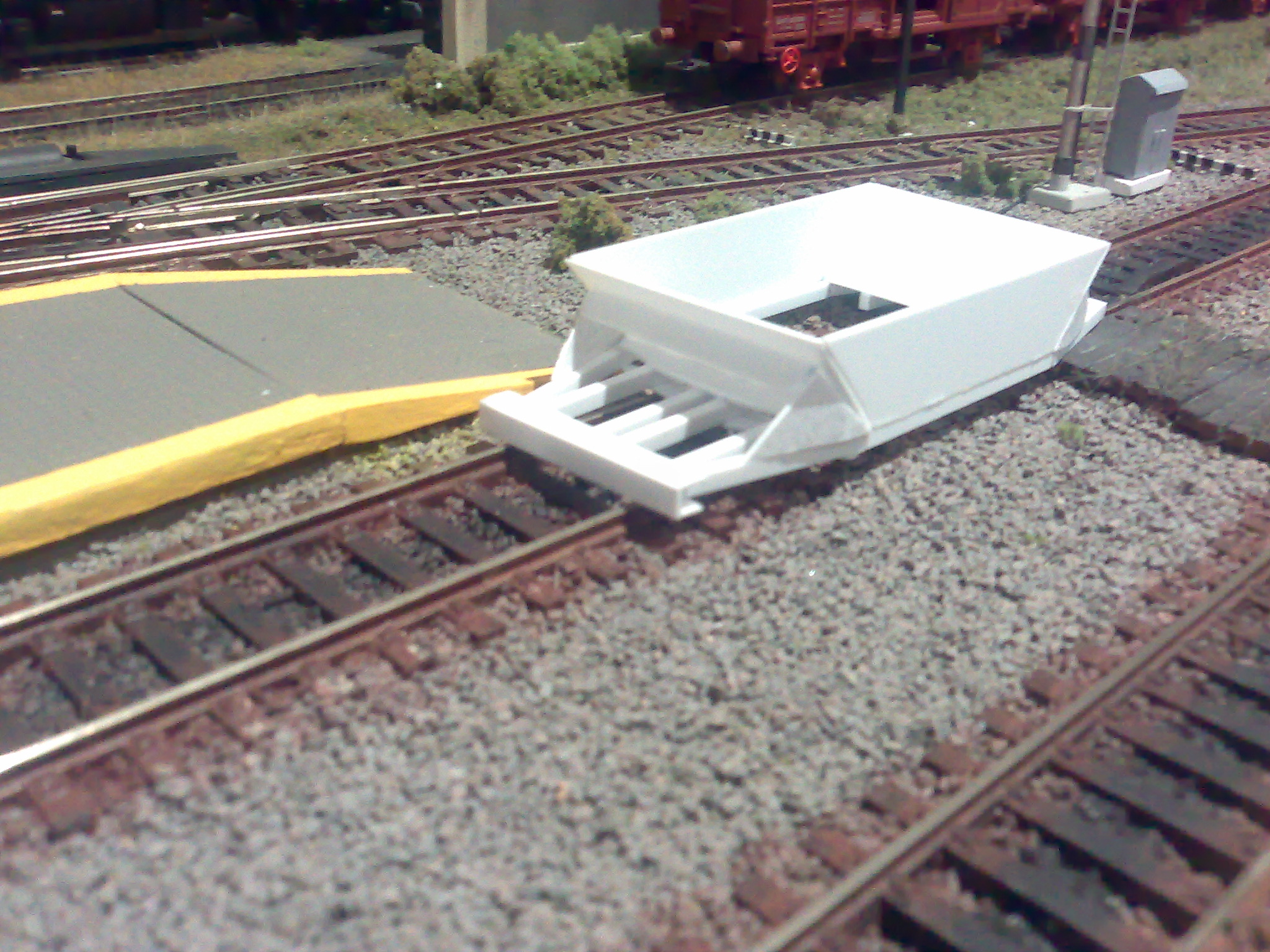

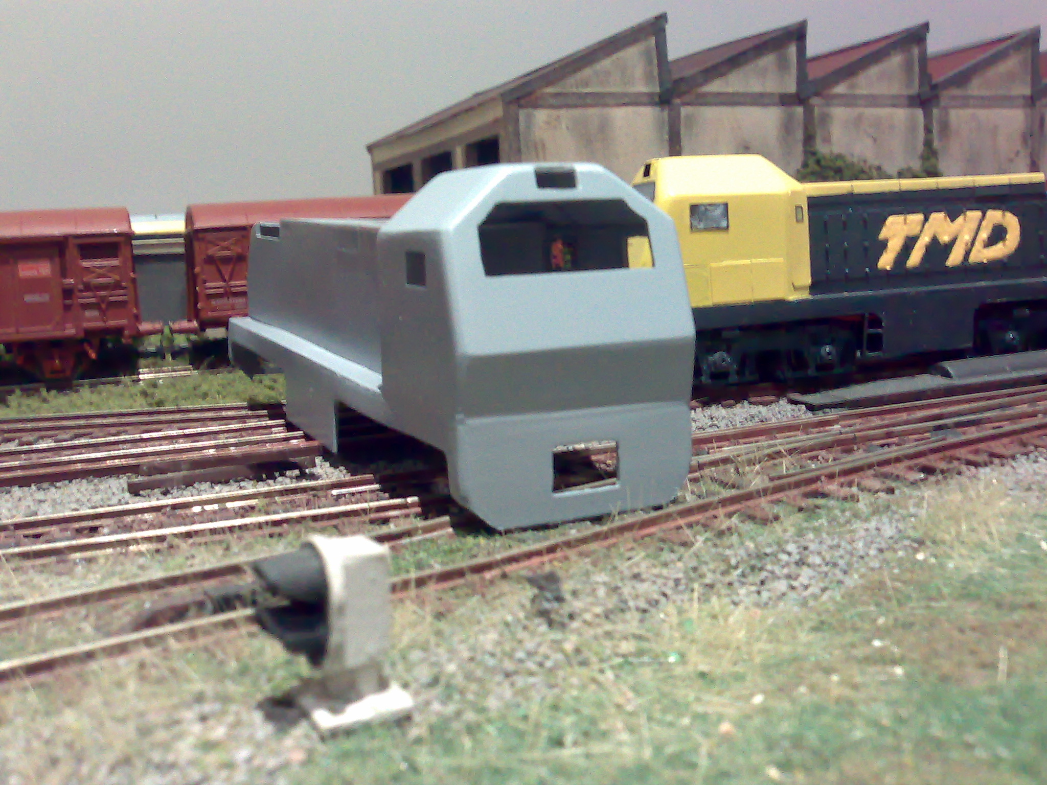

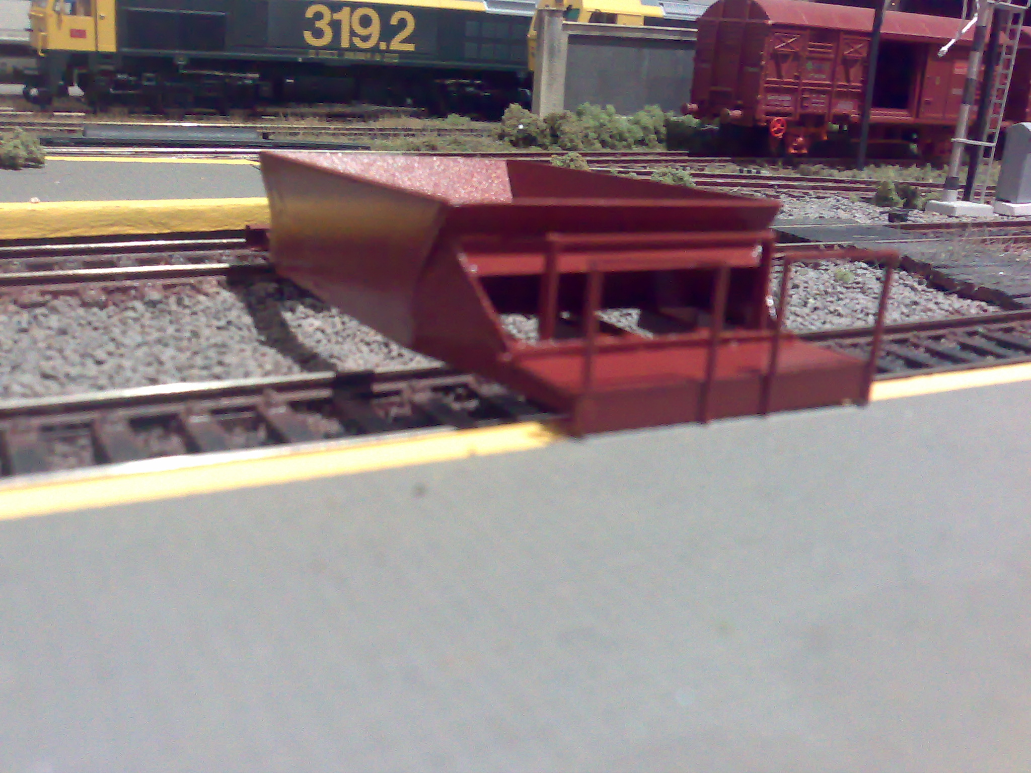

ayer me puse manos a la obra, y de momento os voy a mostrar lo que tengo hecho, creo que cuando lo acabe, quedara bien.

Que bonitas te están quedando, valla pasada. Estás hecho un maestro del evergreen!!!
Me encanta que nos pongas un paso a paso, nos da una perspectiva de la evolución.

Jolines y solo en una tarde y ya tienes toda la caja hecha, madre mia... Que peligro tienes, jaja. Espero ansioso verla acabada. Cuantas versiones tendras ¿? La mas bonita sin duda la Marron. Esta tolvas que cantidad de años tienen, vienen de la epoca del vapor.

Bueno, aclaro que esto es un prototipo, por lo cual no me he matado en lijar bien la masilla, etc,
Acabo de hacer una prueba de pintura, porque no me daba verla en blanco, asi que diurno, espero que lo disfrutes, porque van a ser en el color que mas le favorece.
Por la noche haver si le hago la parte inferior.

Muchas gracias Oscar, una pasada, como siempre. La verdad que en marron gana mucho, yo tampoco la veia de blanco pero todo tren en su vida es blanco, chapa y pintura.... Un saludo.

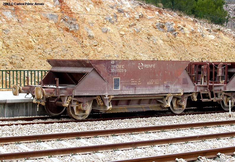

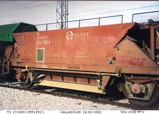

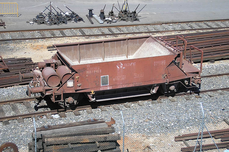

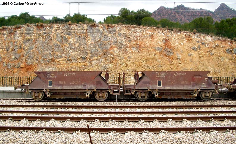

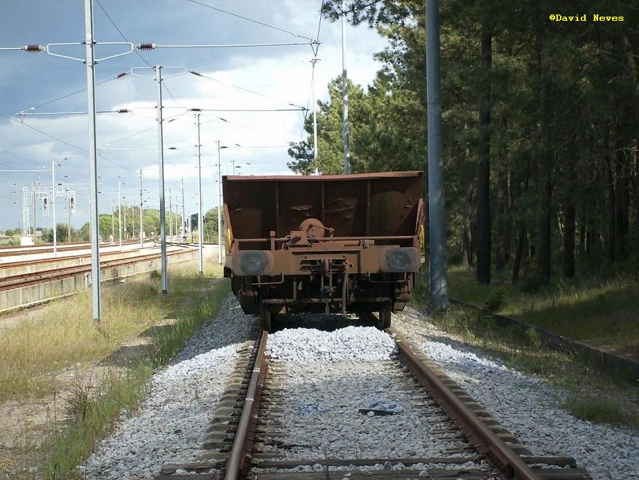

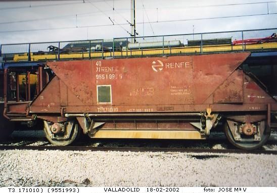

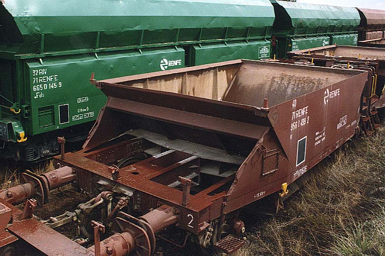

:lol: Por si te sirve de ayuda....
T3 171010.jpg (63.46 KiB) Visto 3476 veces
T3 171009.jpg (64.74 KiB) Visto 3470 veces

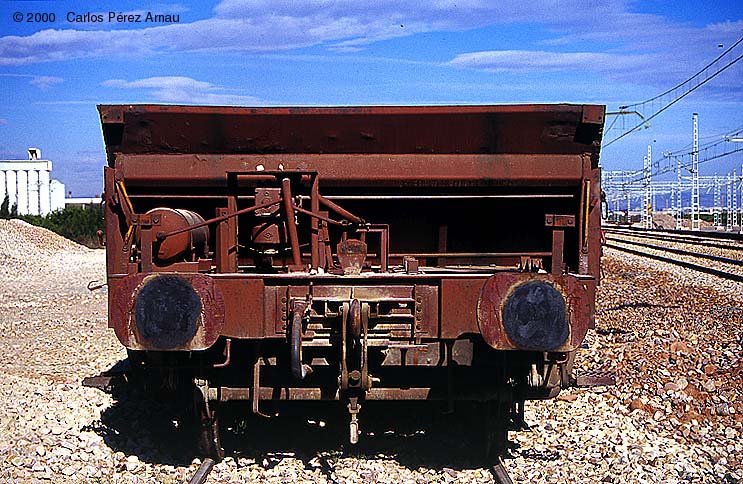

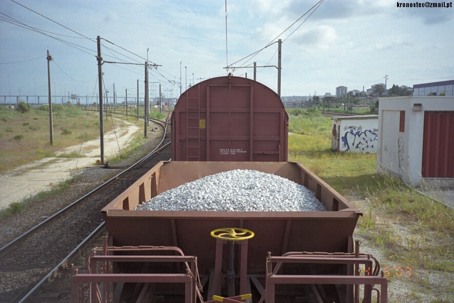

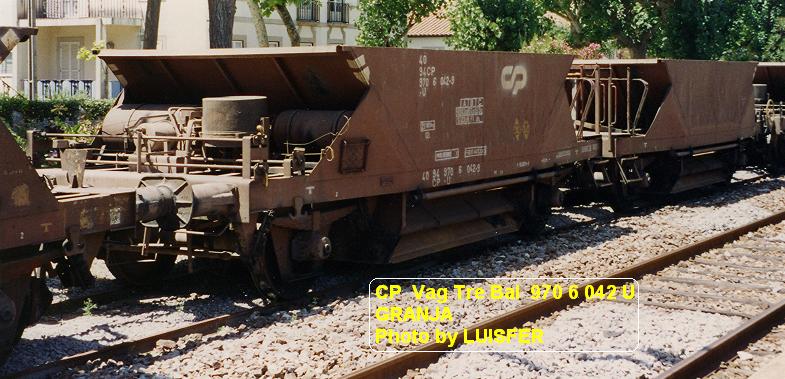

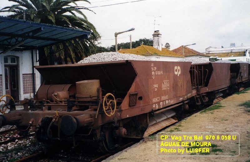

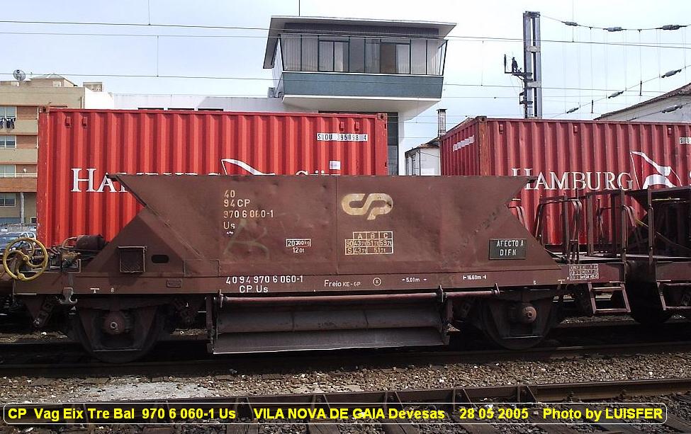

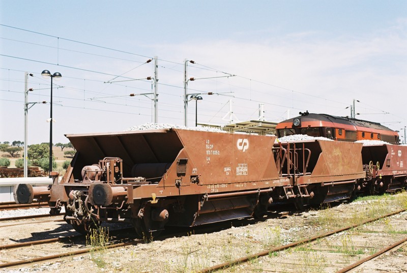

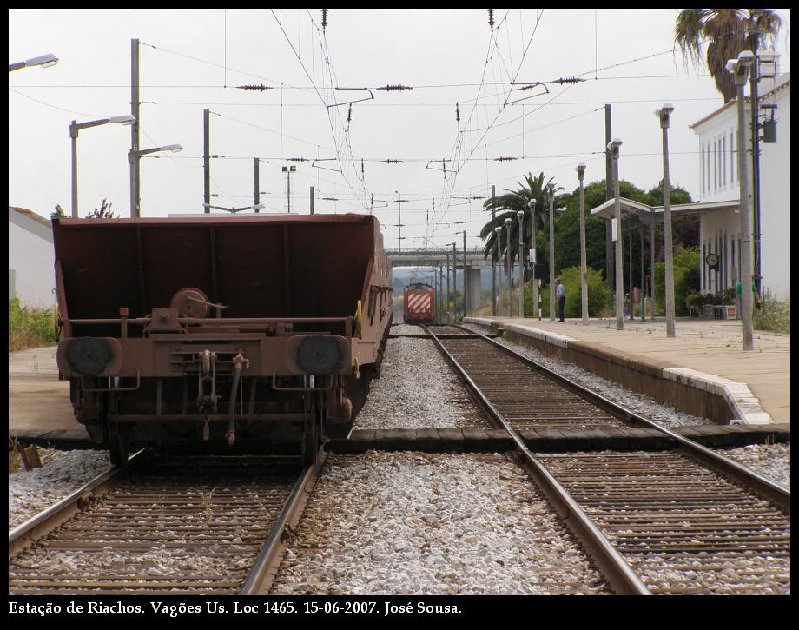

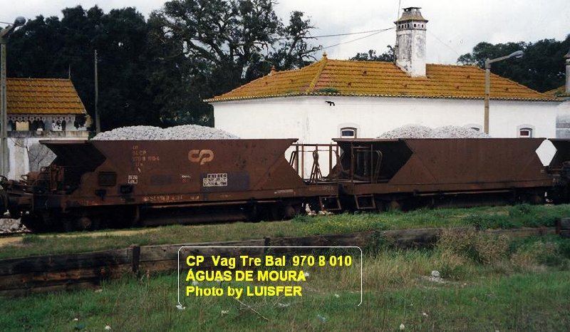

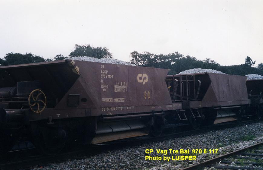

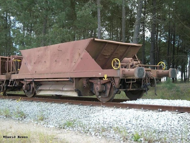

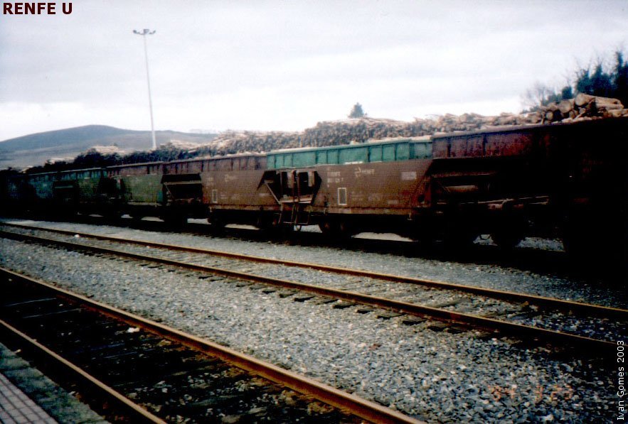

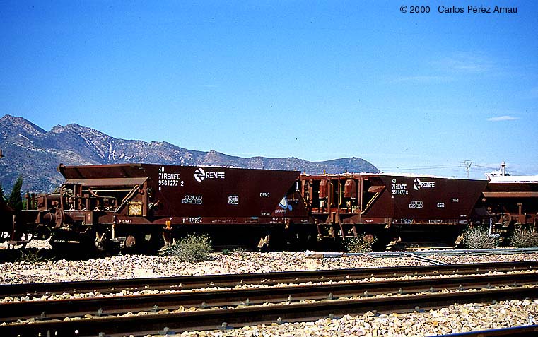

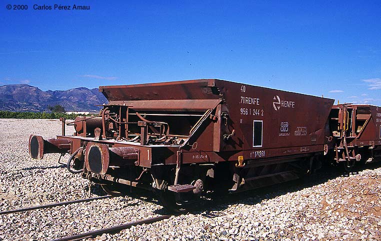

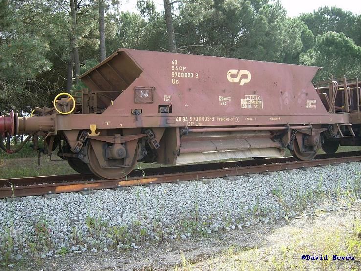

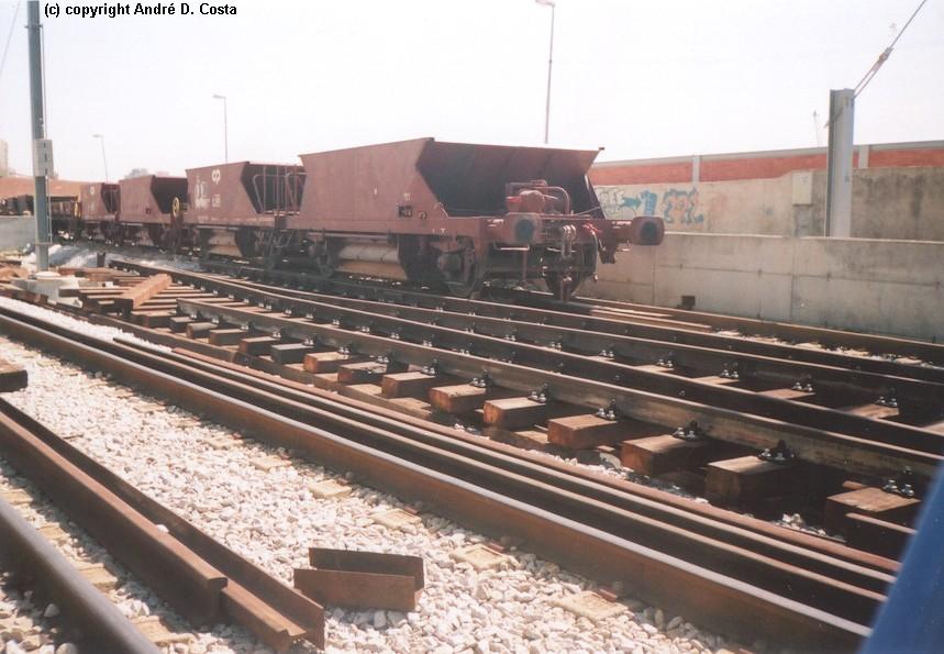

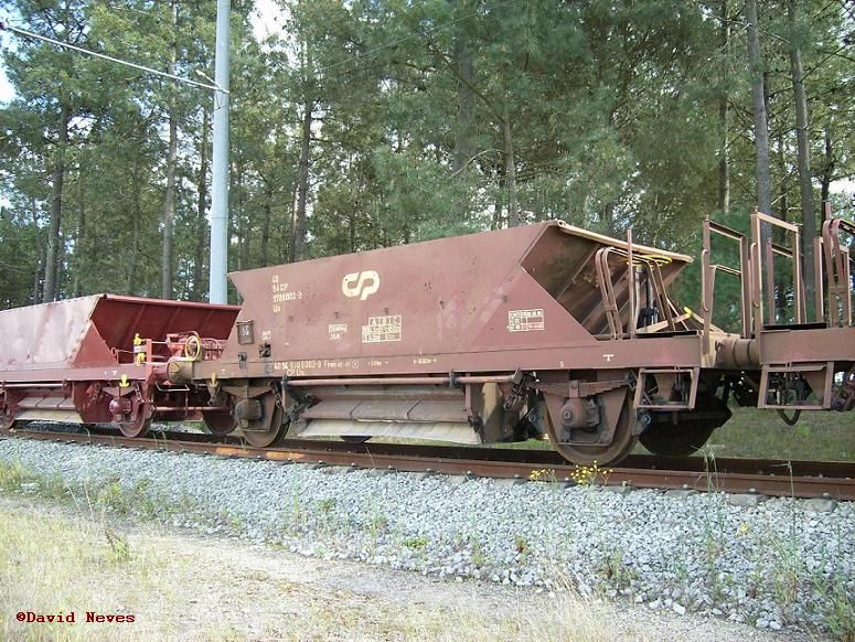

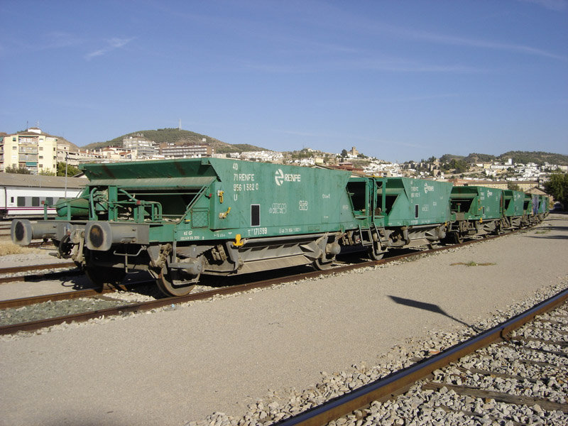

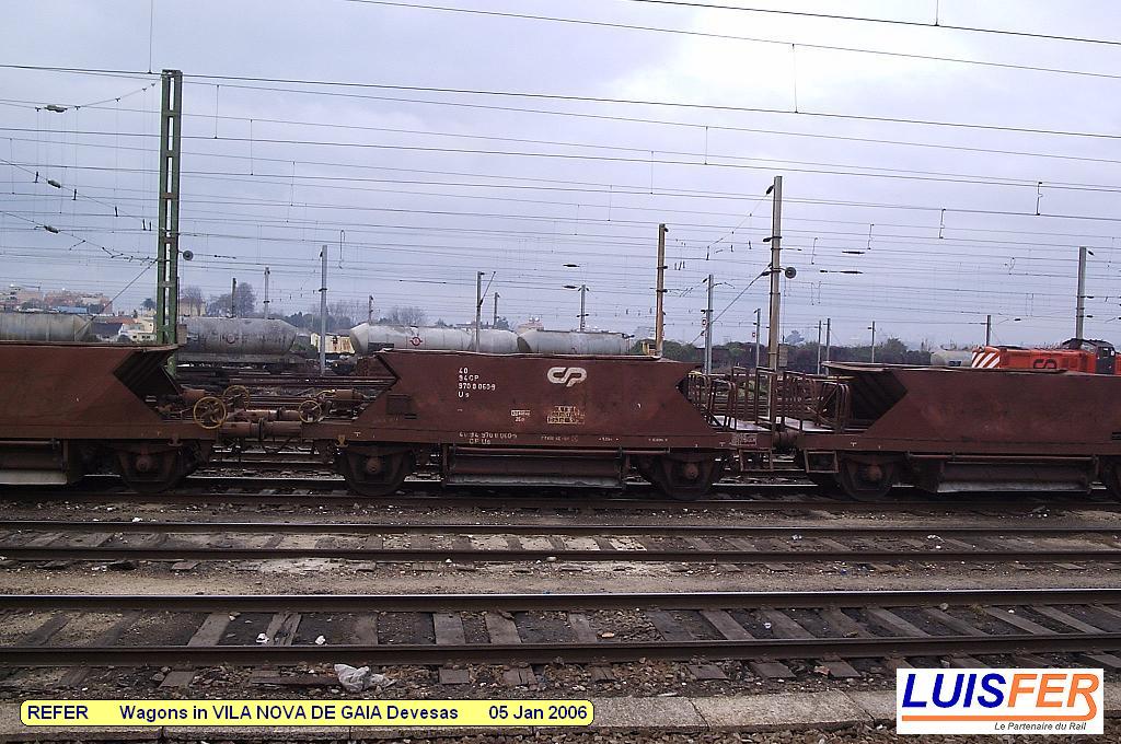

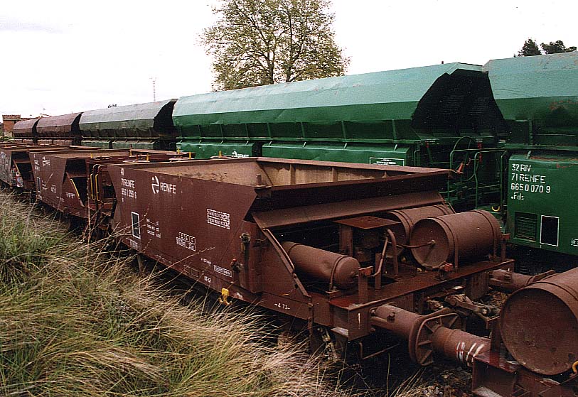

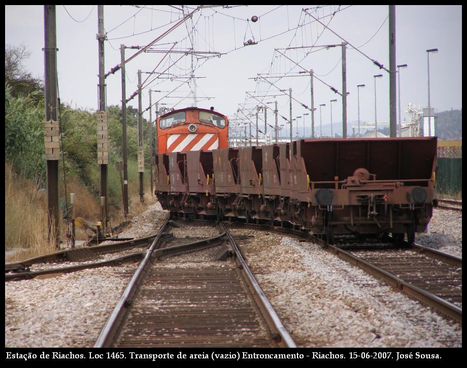

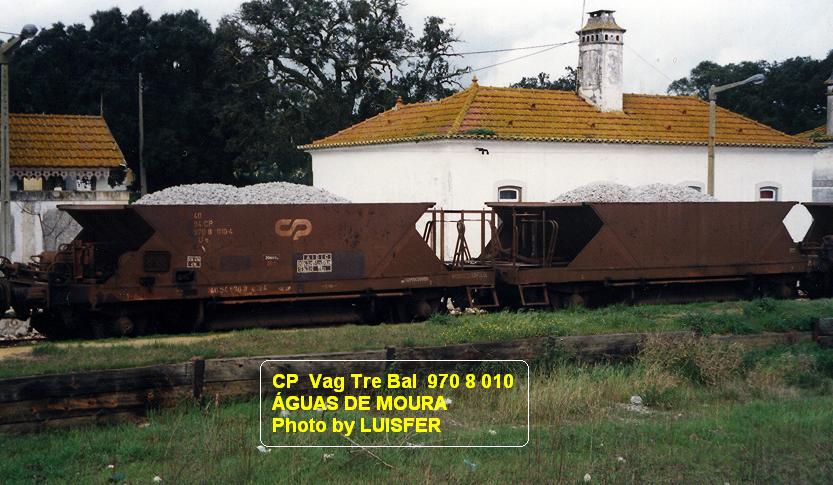

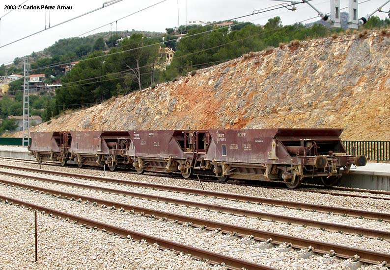

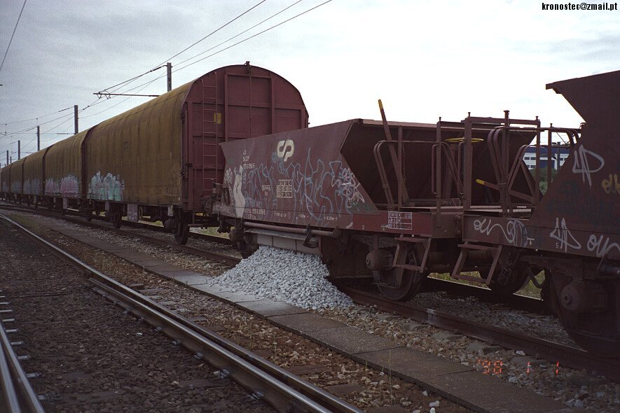

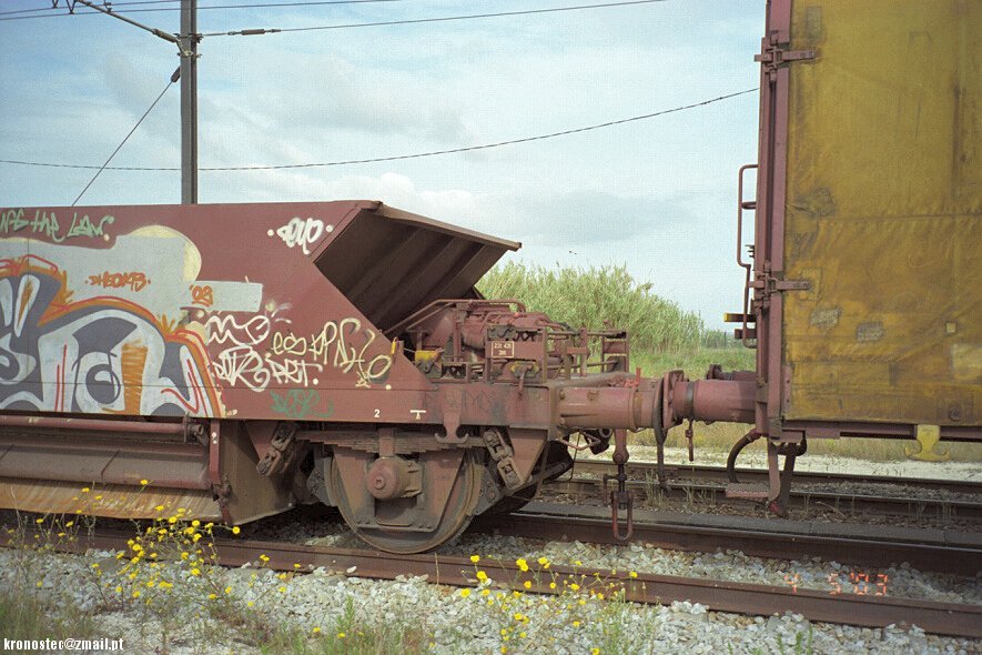

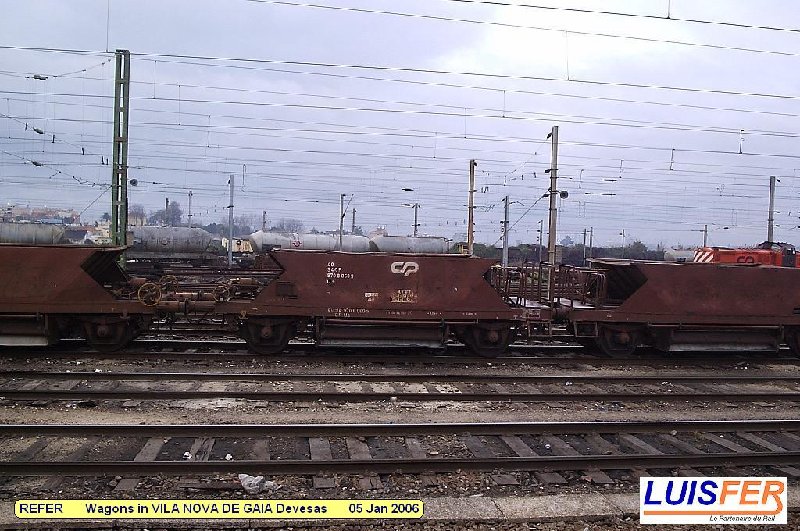

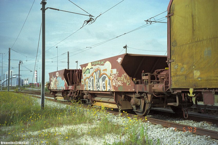

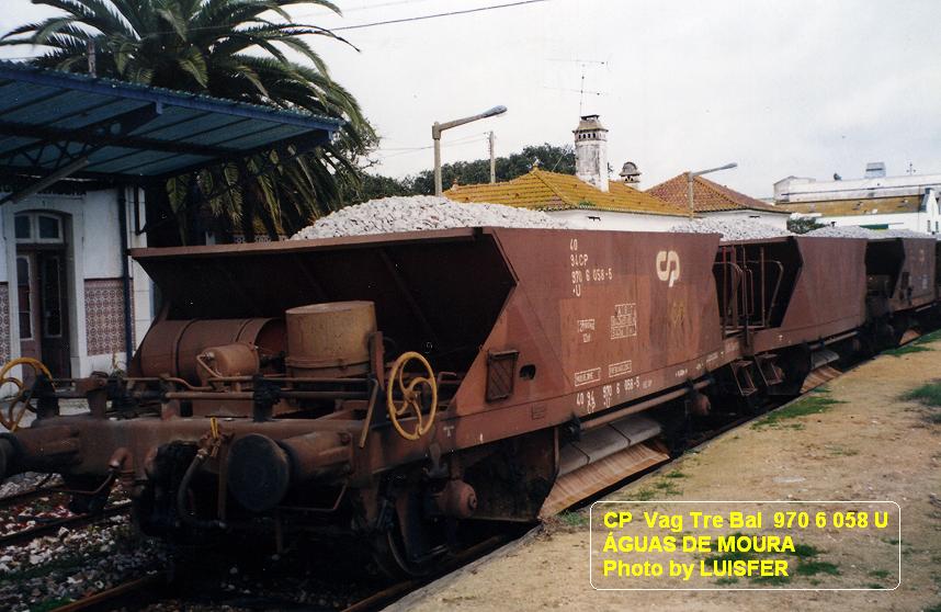

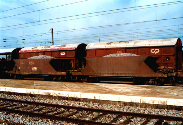

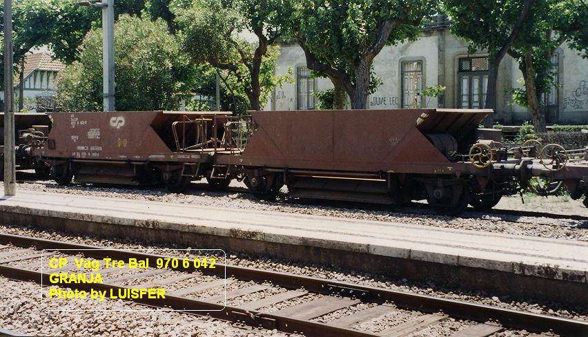

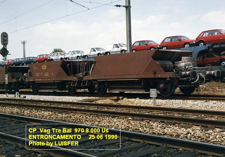

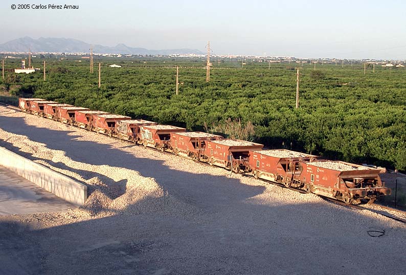

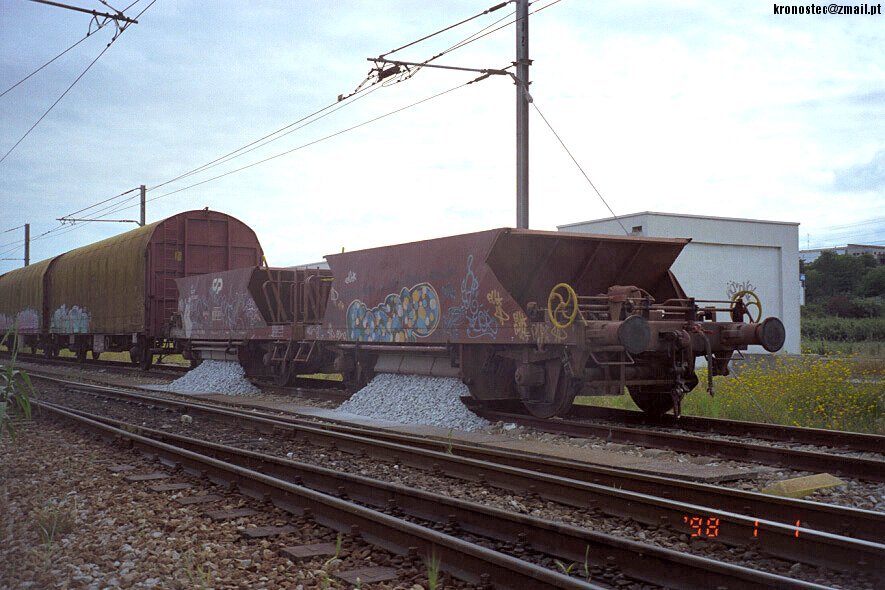

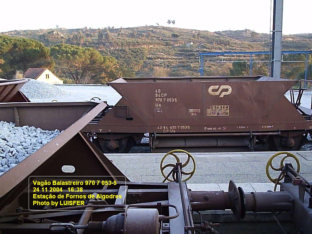

Joe que pasada... una de las tolvas de mis sueños... te esta quedando de lujo.. llevo tiempo queriendo realizar algo en H0 y esperando a ver si heris las saca pues las tenia anunciadas para la CP... asi que he recopilado bastantes fotos.. aqui te dejo lo que tengo por si te es de ayuda... Saludos y animos!
Nota 23 Oct 2008 09:45

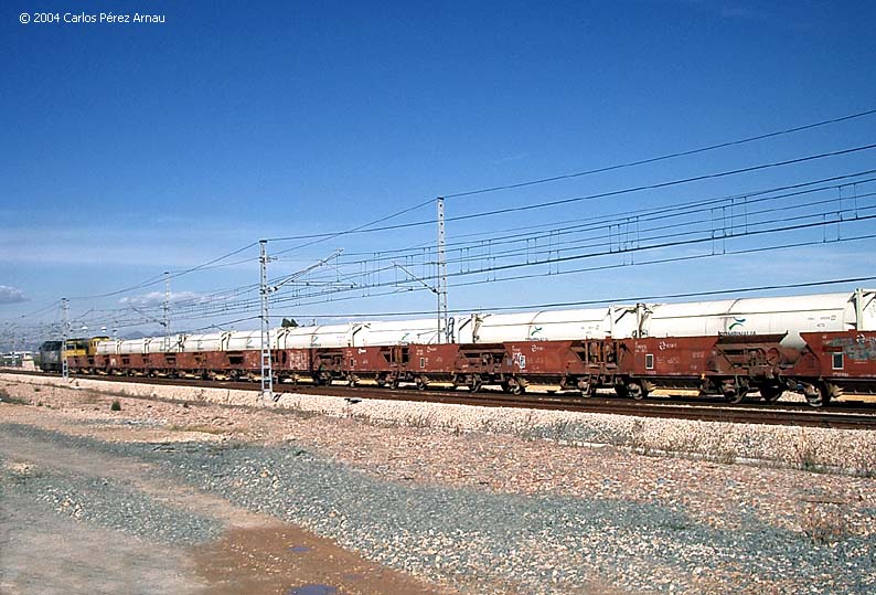

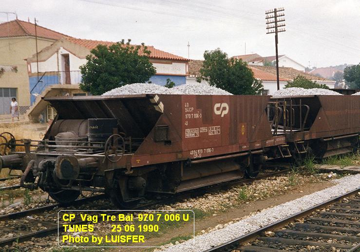

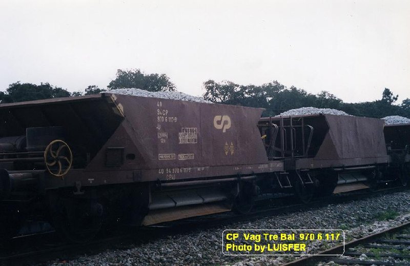

Y por si algun aficcionado portugues sigue el hilo aqui pongo las fotos que tengo de la CP... Saludos.
