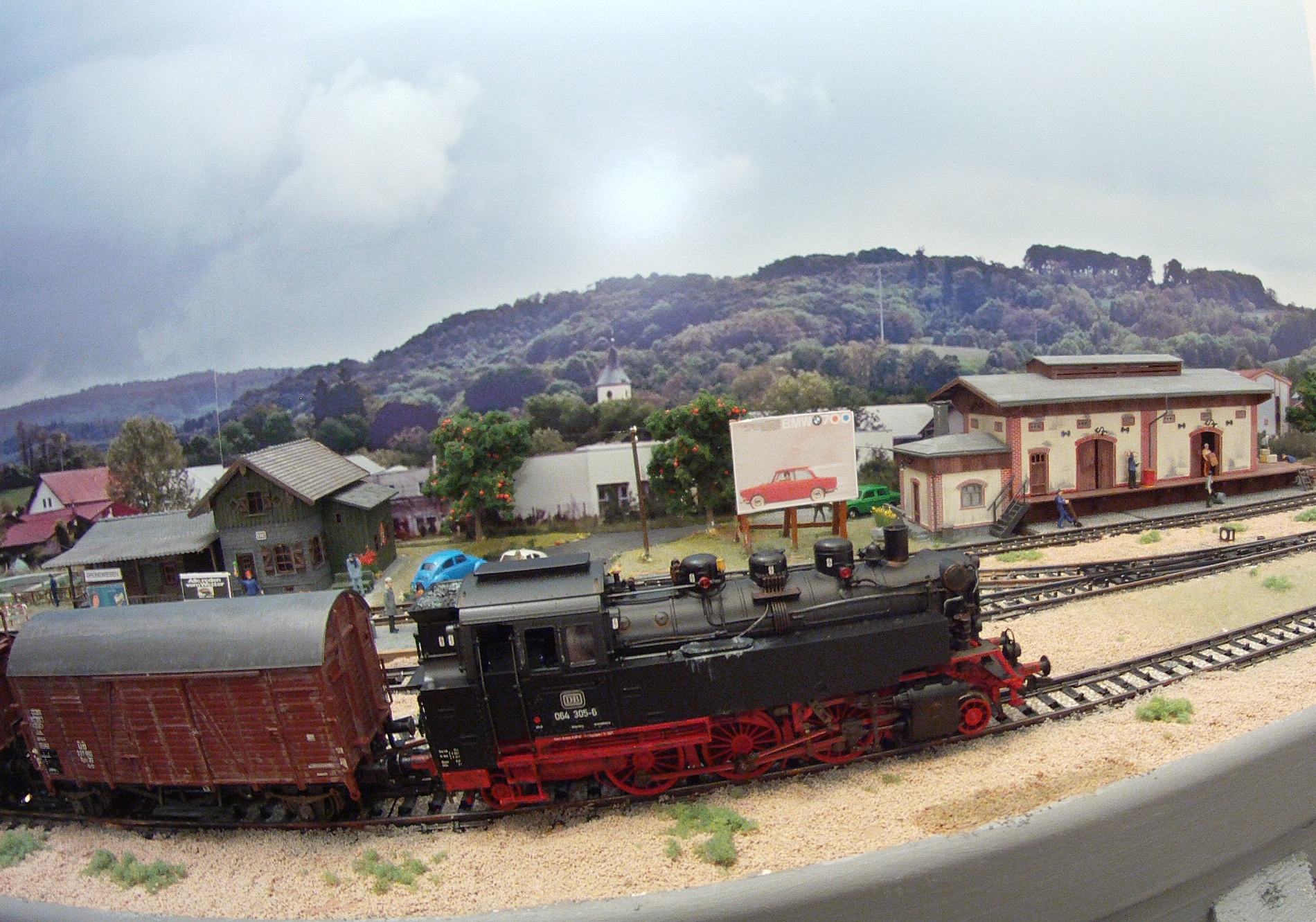

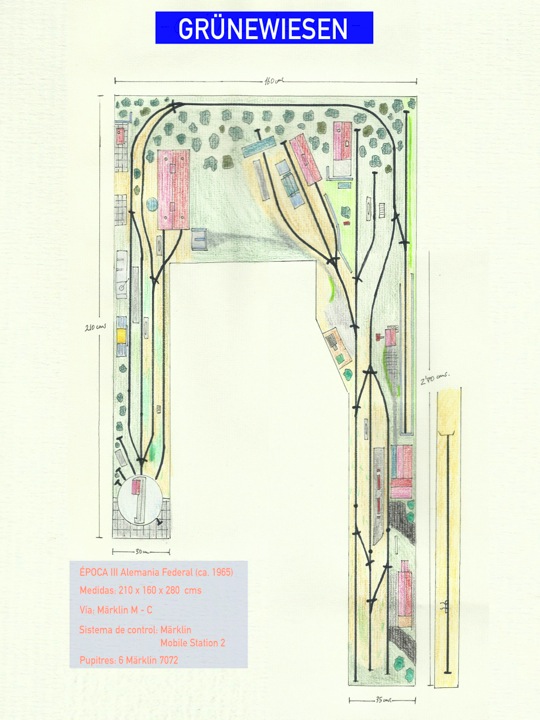

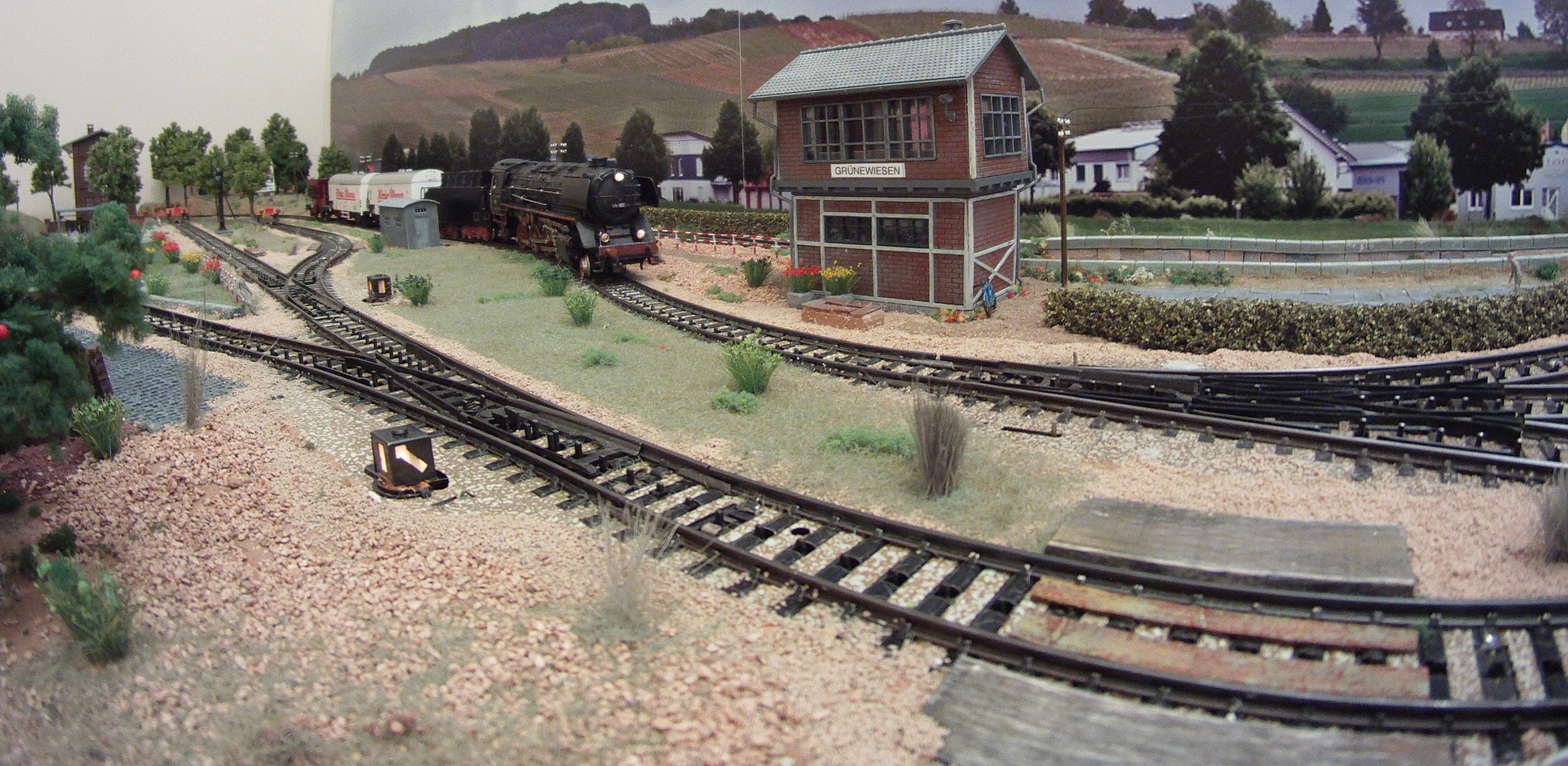

Os presento mi maqueta en escala H0 en la que llevo trabajando más de un año aunque empezase a gestarse hace nada menos que 45 años atrás. Cuando nací, lo primero que hizo mi abuelo paterno fue salir a comprar todo un set de vías Märklin M con su correspondiente transformador, sus pupitres, etc...La mayor parte de lo que está en la maqueta es ese material que fui usando en plan montar-desmontar a lo largo de los años y que en los 80 fue creciendo con regalos e incorporaciones propias.
Seguramente muchos pensaréis que la vía M está completamente desfasada (y estáis en lo cierto), que la vía flexible consigue mejores resultados y económicamente sale mejor (también cierto) pero aquí juega el factor emocional; sé que a mi abuelo le hubiese encantado estar hoy aquí para ver mi modesta maqueta con los trenes circulando. Quería mantener la vía M como un recuerdo a su memoria...sorprendentemente lo poco que tuve que adquirir en la actualidad lo encontré en Ebay Alemania sin dificultad alguna y en etano perfecto, sin siquiera haber sido usado.
Las locos se controlan mediante una Mobile Station 2 de Märklin y las agujas mediante pupitres azules típicos de la marca. El planteamiento es una maqueta punto a punto en forma de U con una estación secundaria y un pequeño muelle de mercancías en un lado (y un ramal oculto que vale únicamente para sacar pequeñas composiciones); una rotonda con una miniplaya para maniobrar las locos y volverlas a poner en cabeza de la composición y la parte central de paso con uso ramales para el cocherón y puente-grúa.
Puesto que solamente tenía un coche de pasajeros grande (uno de los famosos Silberling o plateados) pensé que solamente circularían trenes cortos de pasajeros propios de líneas secundarias con los famosos coches Thunderbox de protagonistas; así mismo los mercancías serían típicos de la Época III por cortos y variados.
A falta de espacio en mi casa, está instalada en el domicilio de un familiar pero las medidas que tiene (2,80 por 30 un brazo de la U con 2,10 por 35 en el otro y un ancho total de 1,60) están pensadas para la que en el futuro será la habitación definitiva que ocupará. Por ello también está construida por "módulos" o "secciones" fácilmente desmontables y modificables si las circunstancias lo exigiesen.
Os dejo un plano hecho a mano y unas cuantas fotos. Espero que os gusten.

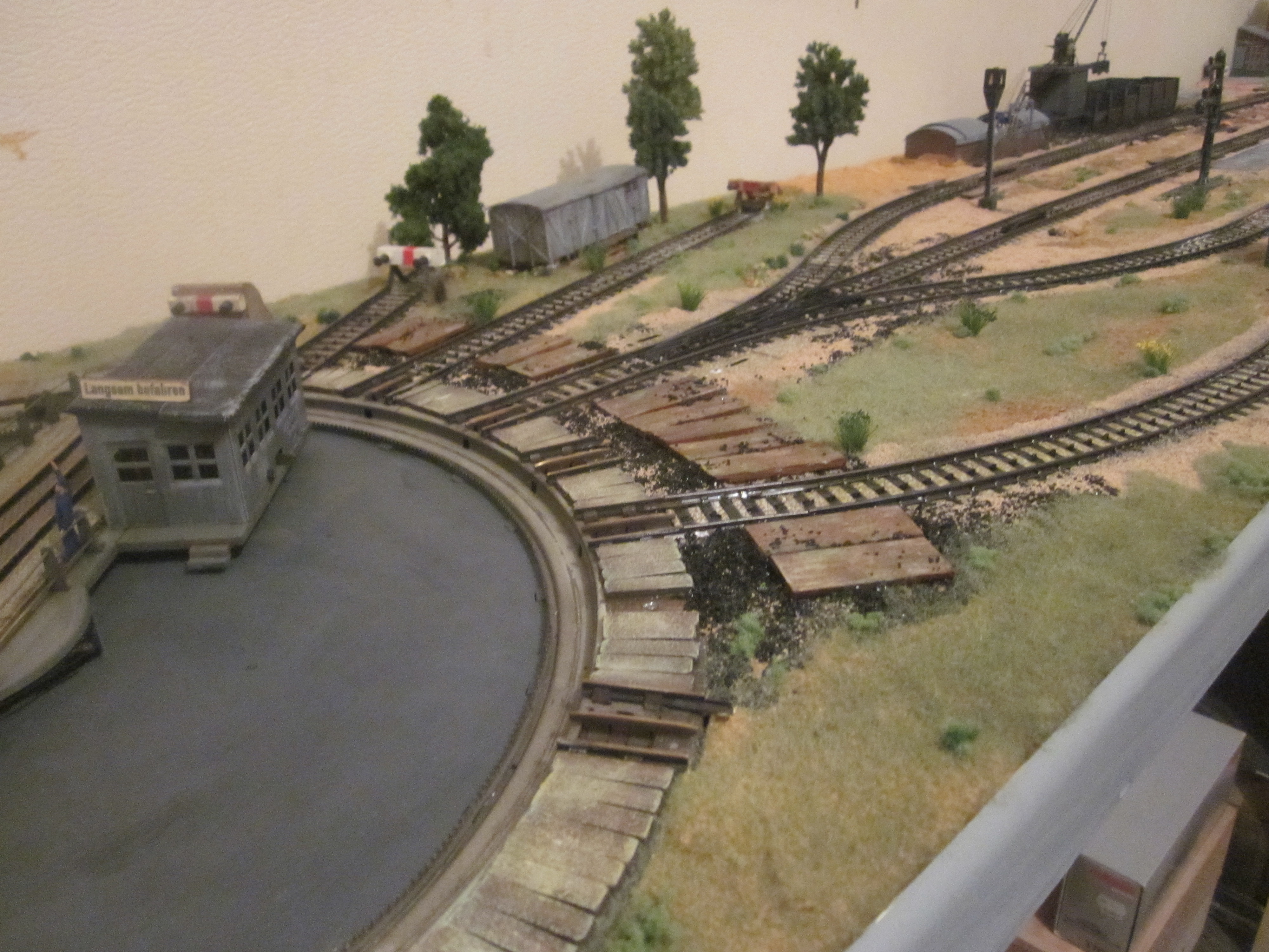

Alguna más:

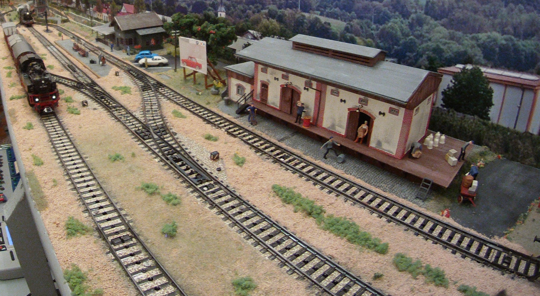

Enhorabuena, esta muy bien. Ya la has terminado? me encanta el edificio del muelle de mercancias.
Nota 25 Nov 2014 23:23
Mensajes: 511
Registrado: 03 Jul 2014 20:00
No, no está terminada en absoluto...Agujas, rotonda y desenganchadores funcionan a pleno rendimiento pero la zona central está muy poco avanzada y le falta mucha vegetación, trabajar el entorno de las construcciones y los detalles; el brazo de la rotonda aún está a medias; sólo he puesto la imagen de fondo de paisaje en el lado derecho y falta toda la iluminación de la maqueta (que está planeada pero ni siquiera empezada).
PD: El muelle de mercancías es un kit de Auhagen.

Una magnífica maqueta en la que la vía M está perfectamente integrada; enhorabuena.

Muy bien integrada la via M, enhorabuena. Aparte, el circuito lo encuentro genial, no es el tipico ovalo. Nostalgia me das, pues tuve tiempo ha una maqueta con via M.

De todos modos me hubiera gustado tener espacio para un bucle de retorno bien diseñado pero de esta forma me divierto mucho controlando las composiciones sin cantones ni automatismos y componiendo variados trenes de mercancías; requiere más atención y me gusta más...

Una disposición coherente y realista con el espacio disponible. De lo mejor que he visto últimamente.

Siempre se dice que las vías no vayan paralelas a los bordes, que las curvas no se cierren a las esquinas...pero francamente la medida en ancho no es generosa (y debe quedar hueco en medio para el acceso) así que no me importó saltarme estas normas para tener un poco más de recorrido. Si el ancho disponible fuese como el largo hubiese sido un espacio fantástico para diseñar mejor trazado.

Dicho esto, tu maqueta es de una extrema elegancia. En un tamaño contenido y con unos medios (literalmente) del siglo pasado, has creado un paisaje encantador, muy evocador y definitivamente ferroviario.

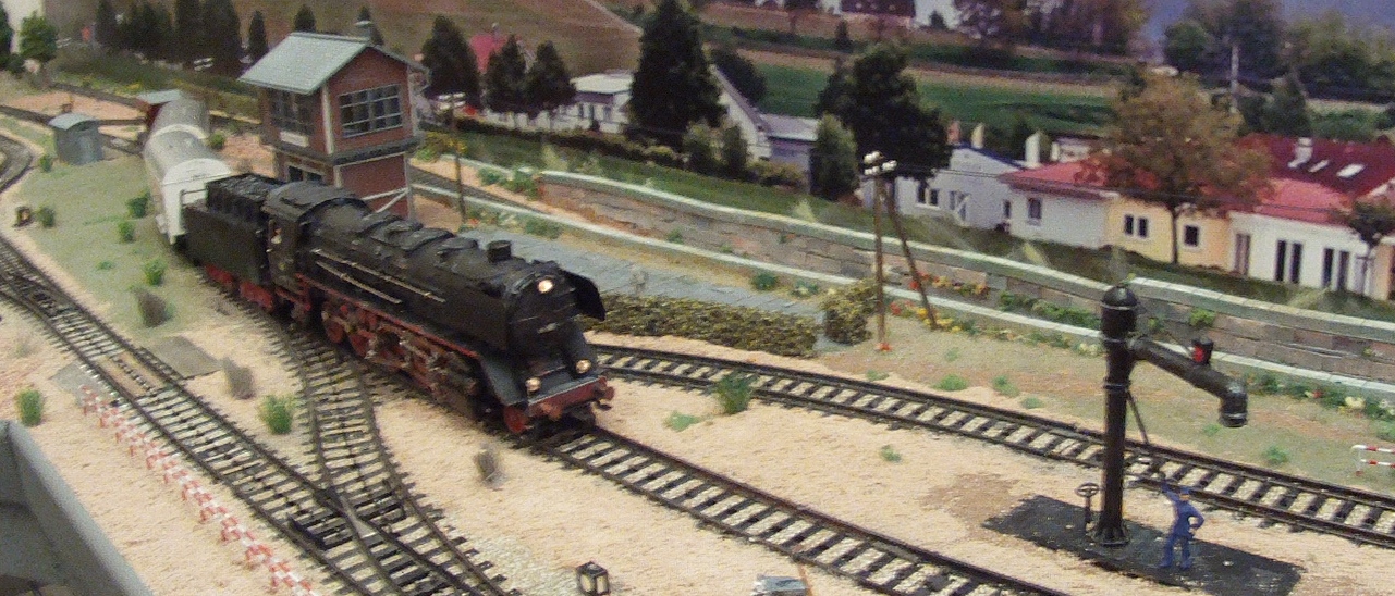

La BR 44 que se ve en las foso también es de 1970 pero digitalizada; como tú dices casi todo del Siglo XX...¡viejuno como yo! :D

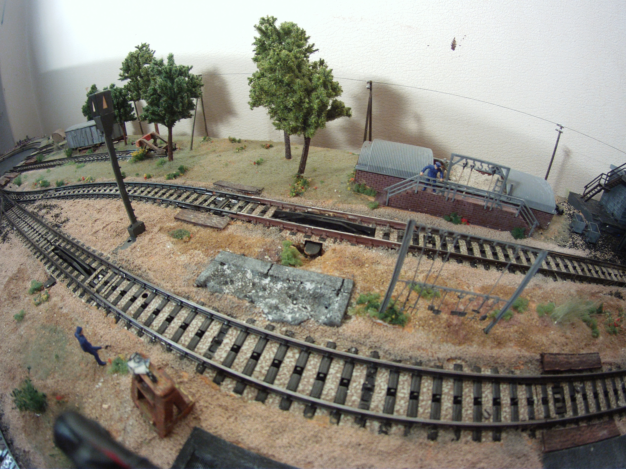

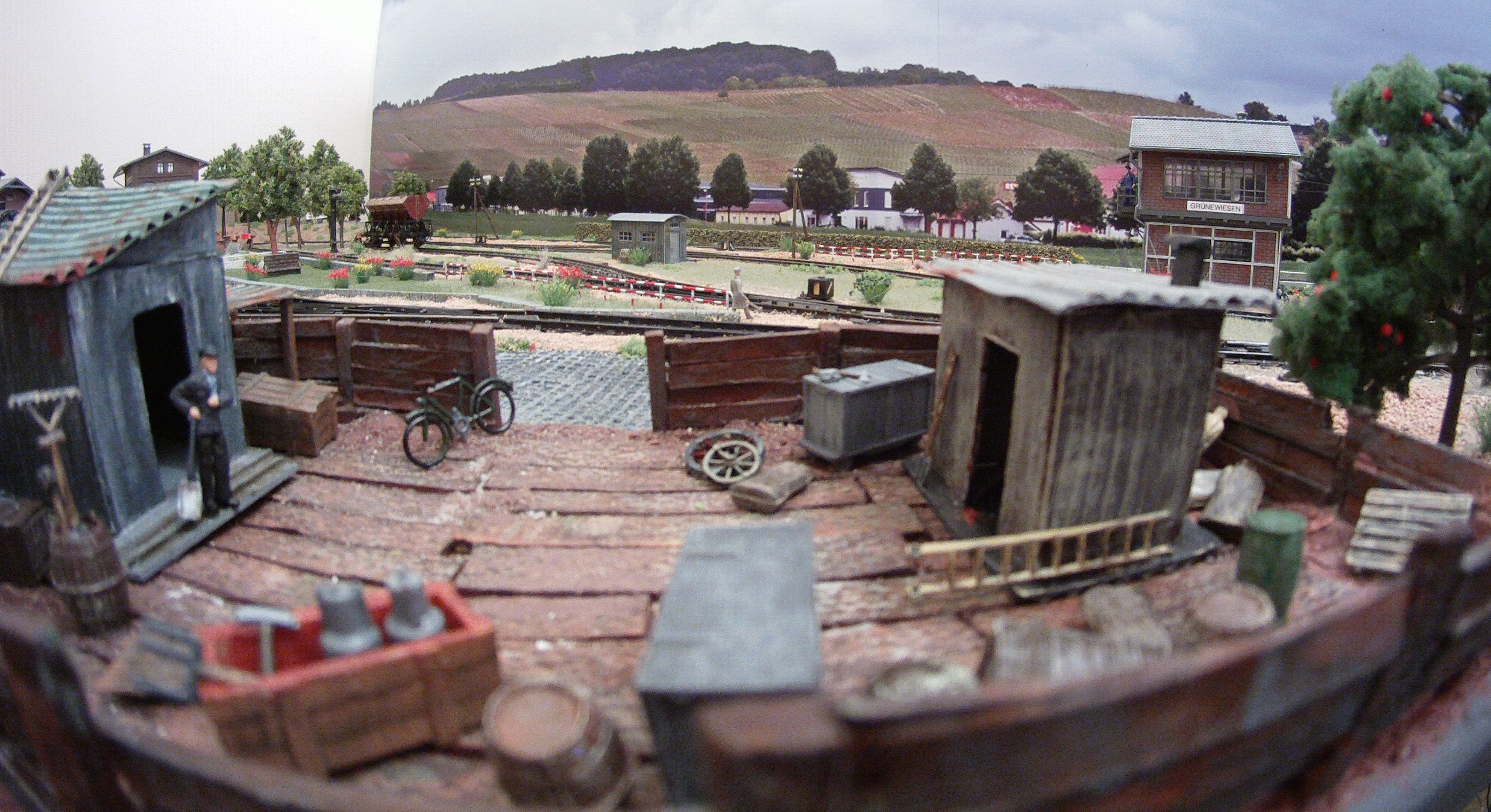

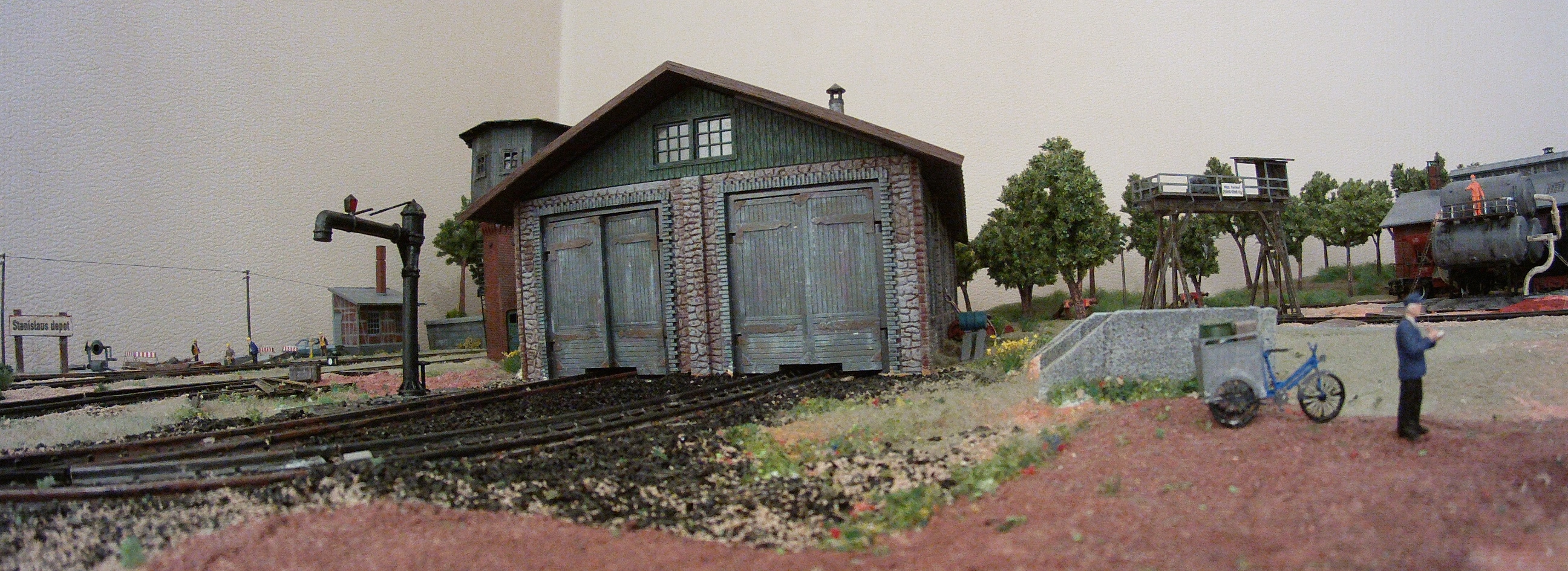

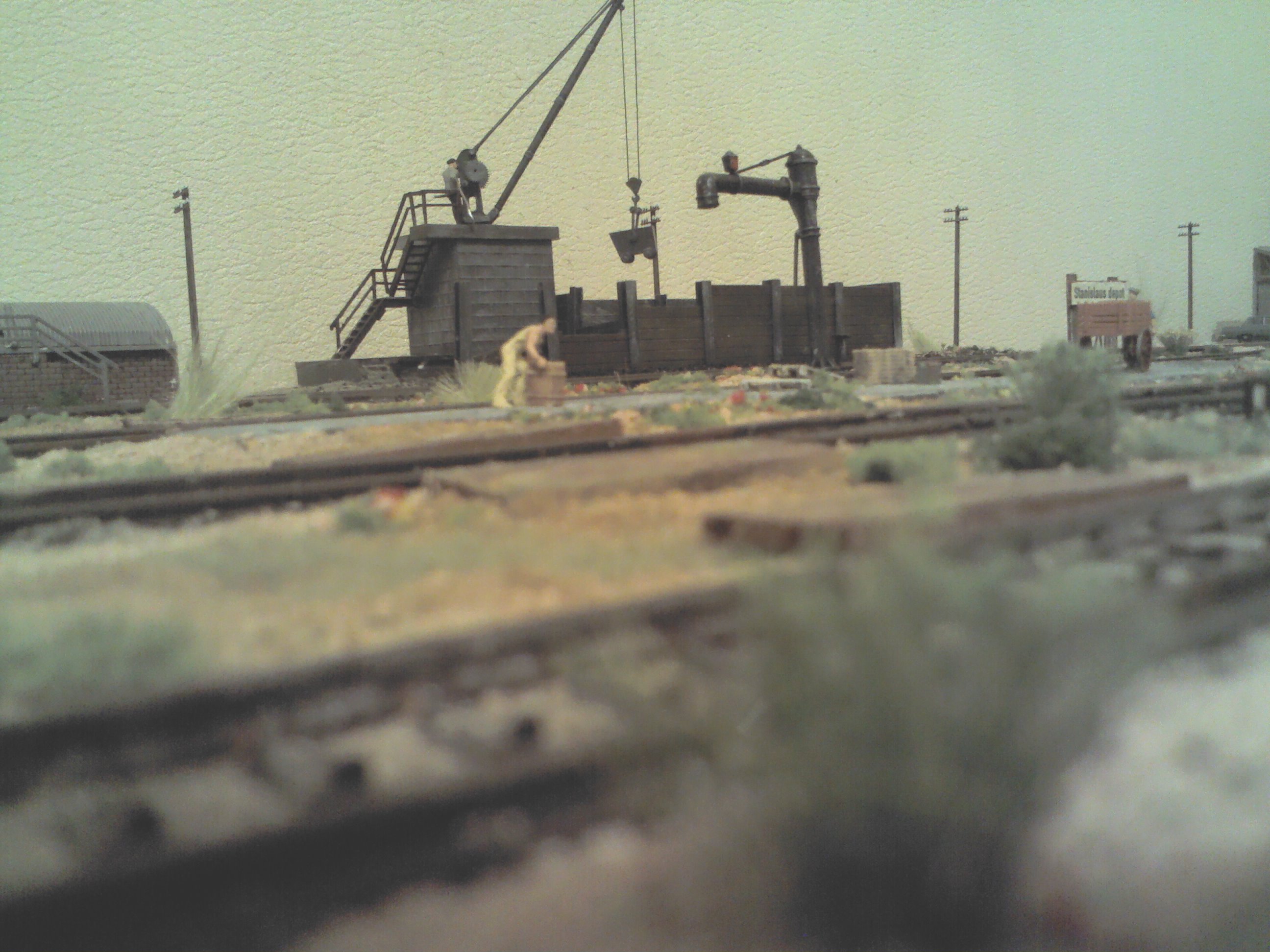

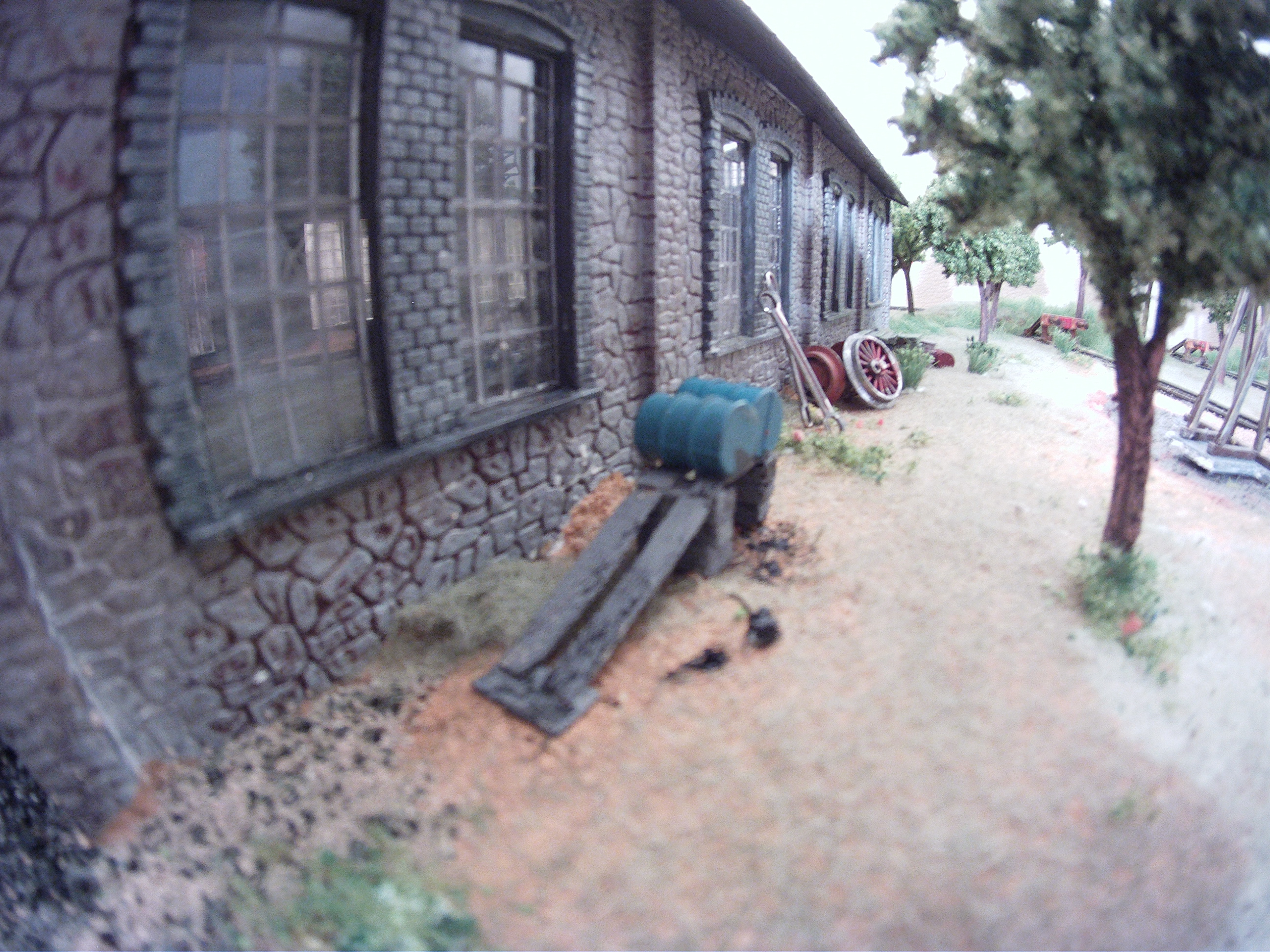

He estado detallando algunas cosillas en la maqueta en la zona del cocherón, el cenicero y sus herramientas, el almacén, etc . Ya se sabe que es un trabajo laborioso pero creo que agradecido estéticamente. A ver si os gusta.
Carlos

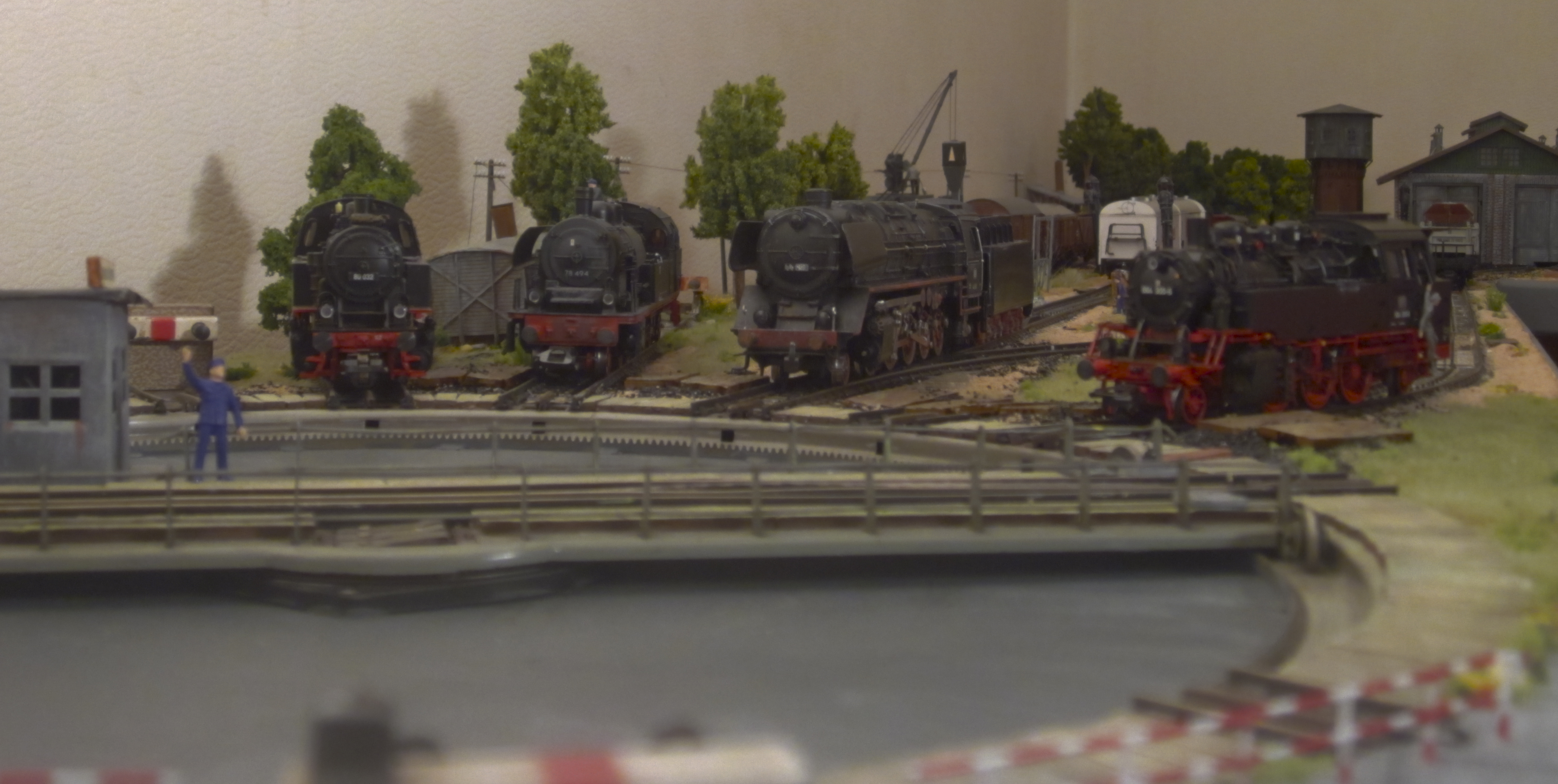

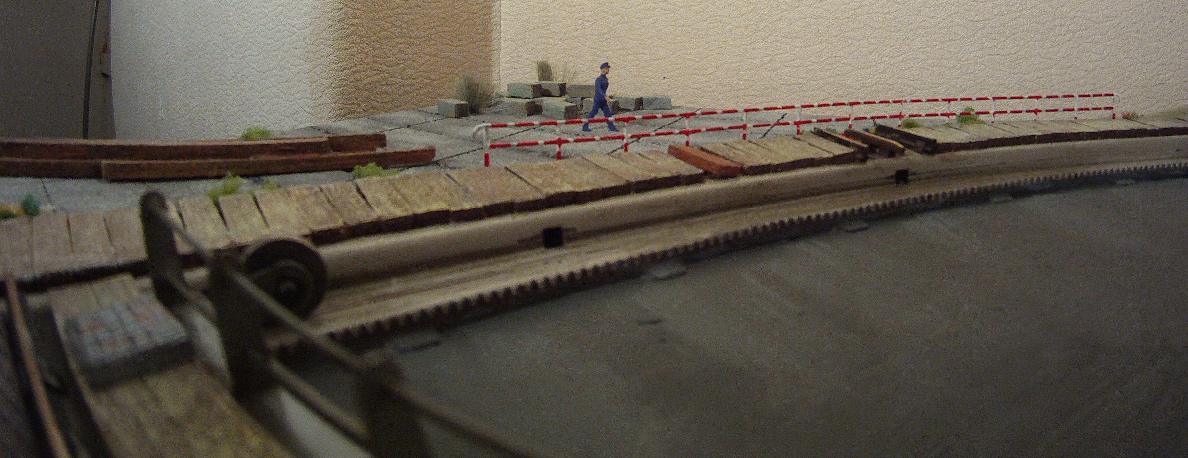

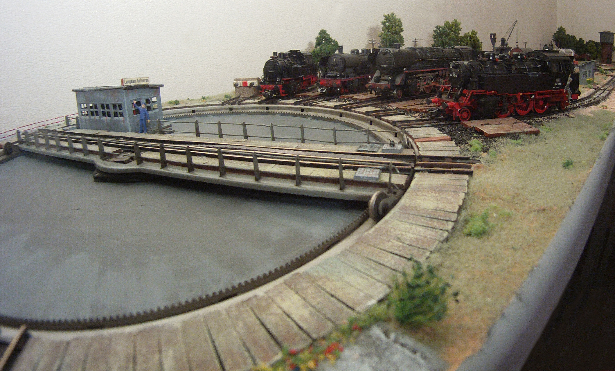

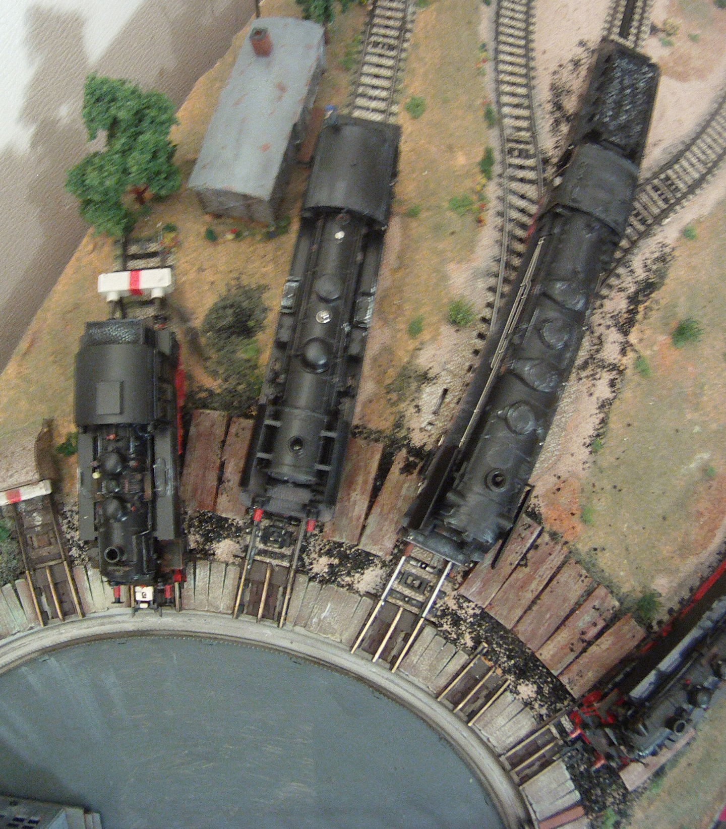

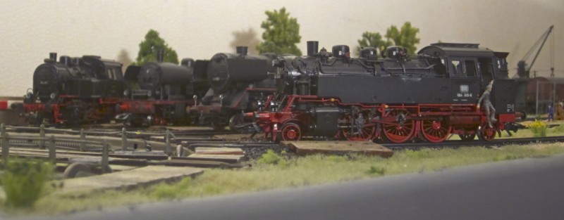

Como era primero de año las vaporosas se han reunido un rato en torno a la rotonda.

Como siempre, impresionantes imágenes.
Tengo dos preguntas:
1 ¿Qué cámara usas?, porque el gran angular le da un aspecto muy peculiar y atractivo a las imágenes.
2 ¿Piensas balastear entre las traviesas? En vía M es un poco coñazo, pero usando balasto muy fino (como el que por otra parte utilizas en casi toda, si no toda, la maqueta) queda muchísimo mejor y no va en detrimento de la circulación.
De nuevo enhorabuena y Feliz Año Nuevo.

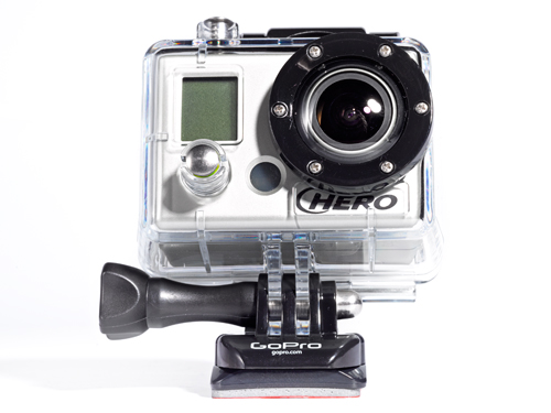

Muchas gracias Sparrow.
No tenía pensado poner balasto entre las traviesas...me da miedo cargarme los pukos y luego tener problemas con la conductividad eléctrica. Ya sé que queda mejor estéticamente pero...
Algunas fotos las hago con una Olympus compacta y sencillita que es de mi domadora y otras (esas de gran angular) con una GoPro HD 960 que suelo usar para deporte. Es una cámara pequeña que fotografía y graba en HD y viene preparada para ajustarse sola a un rango amplio de condiciones lumínicas. También uso una lámpara de 500 w iluminando indirectamente y acabo de adquirir un paraguas para fotos de estudio que espero mejore el aspecto final de las fotos.
En concreto es esta de la foto. Aquí la ves con la carcasa plástica protectora y resistente al agua. Ya tiene unos años y los modelos actuales son superiores:
