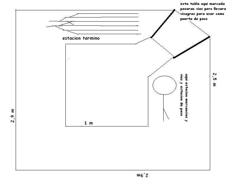

bueno, queria pediros ayuda a todos los foreros que se os de bien crear planos de maquetas. el problema es que yo tengo un win track pero es en ingles y no doy con la tela. he encontrado un lugar para hacer mi maqueta que aunque creo que es pequeña va a ser generosa. yo os cuento mas o menos mis ideas para la maqueta. os he hecho un boceto con paint que abajo adjunto con las medidas y un poco de lo que quiero. ami me gustaria que tuviera 2 o 3 alturas si se puede permitir. tambien me gustaria que por ejemplo cada circuito de vias sean algo largo, que den vueltas por la maqueta, osea lo que no me gustaria que un tren saliese de una estacion y en 2 metros ya esta en otra si no que de un recorrido generoso porque el gusto de una maqueta es ver circular los trenes y hacer maniobras. decir que yo uso vias piko.
pd:si teneis alguna duda preguntarme
muchas gracias de antemano y espero que me eyudeis.

se me ocurre una linea principal que recorra toda la maqueta en via doble, despues una secundaria en via unica y algun ramal de mercanias cuando pueda ya te are algo...

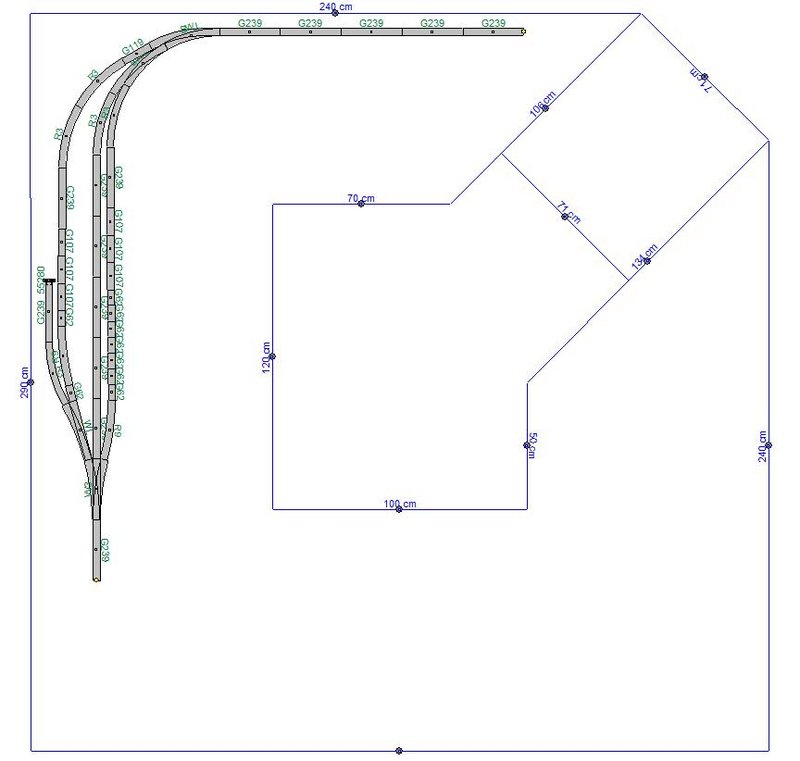

Bueno, vamos a ir dándole forma a ésto.
Es un inicio que habrá que pulir bastante, pero algo es algo.
Ya me comentarás tus preferencias y todo aquello que deseas que vayamos cambiando.

Otro diseño con algo más parecido a lo que en un principio querías.
Ya me comentas y vamos modificando lo que quieras. ;)

Por lo que veo, quieres que acortemos la rampa de la puerta, ¿no?.

si asi es. y por ese trozo de tablero que pase las vias pero a un solo nivel si pudiera ser. entonces los otro niveles hacerlos jugar con todo el espacio restante.

Bien, veremos qué podemos hacer. Además ese puente tan largo no me gusta demasiado.

Ésto es lo más parecido y viable que consigo.

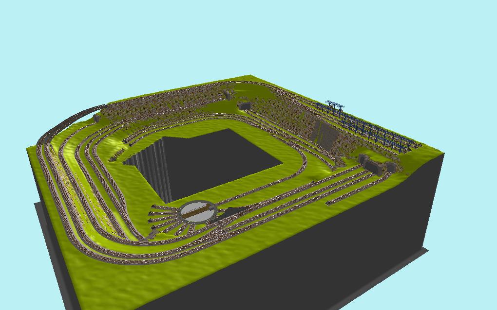

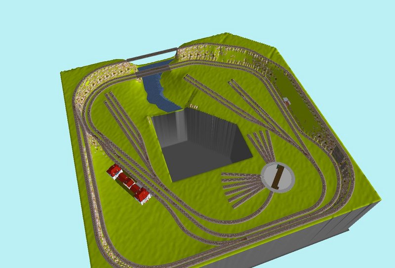

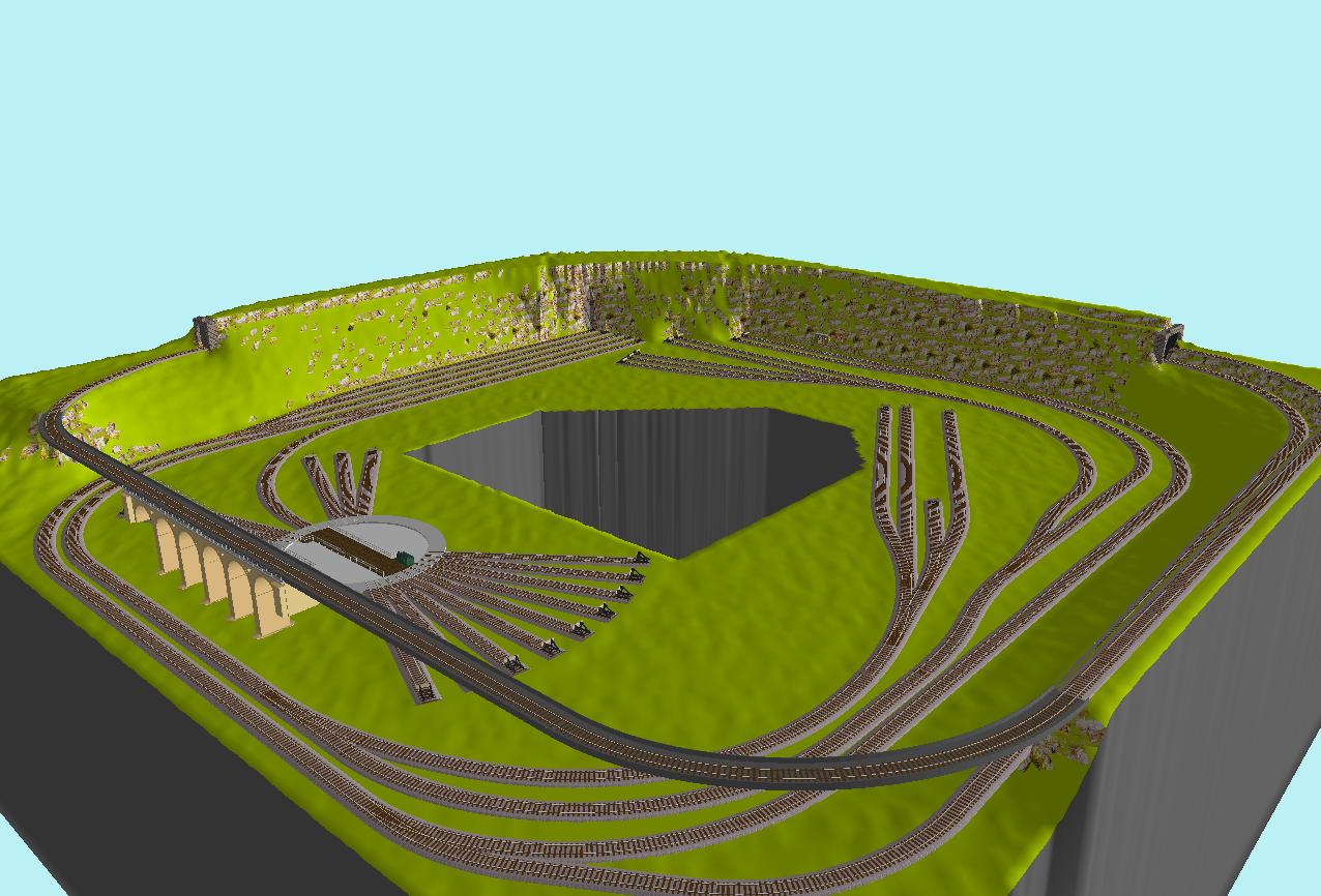

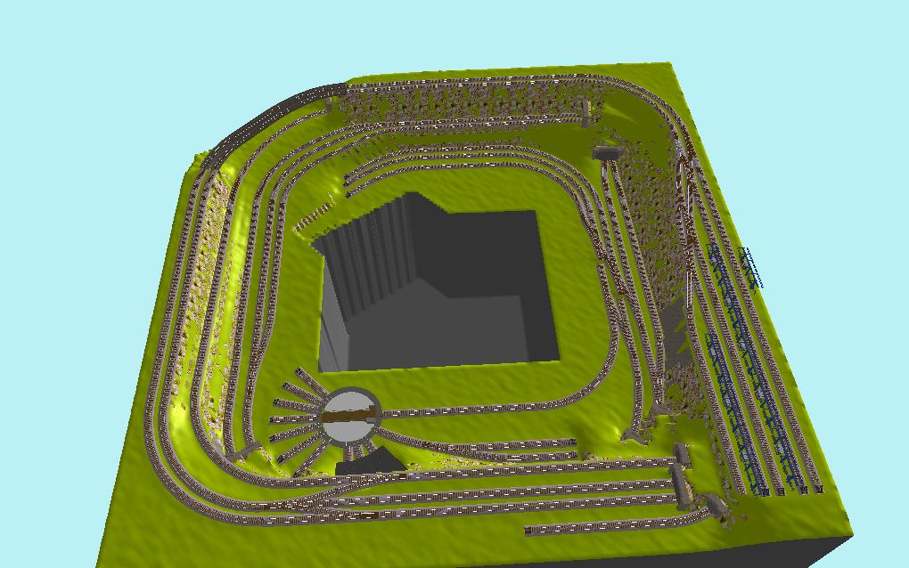

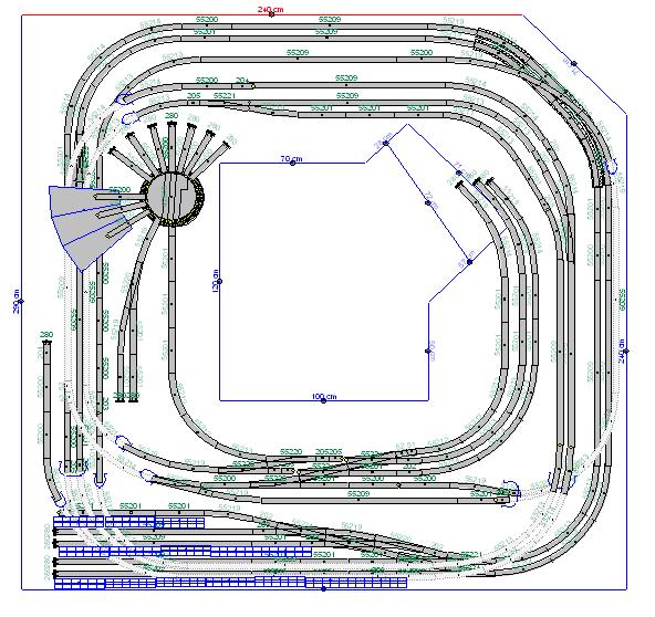

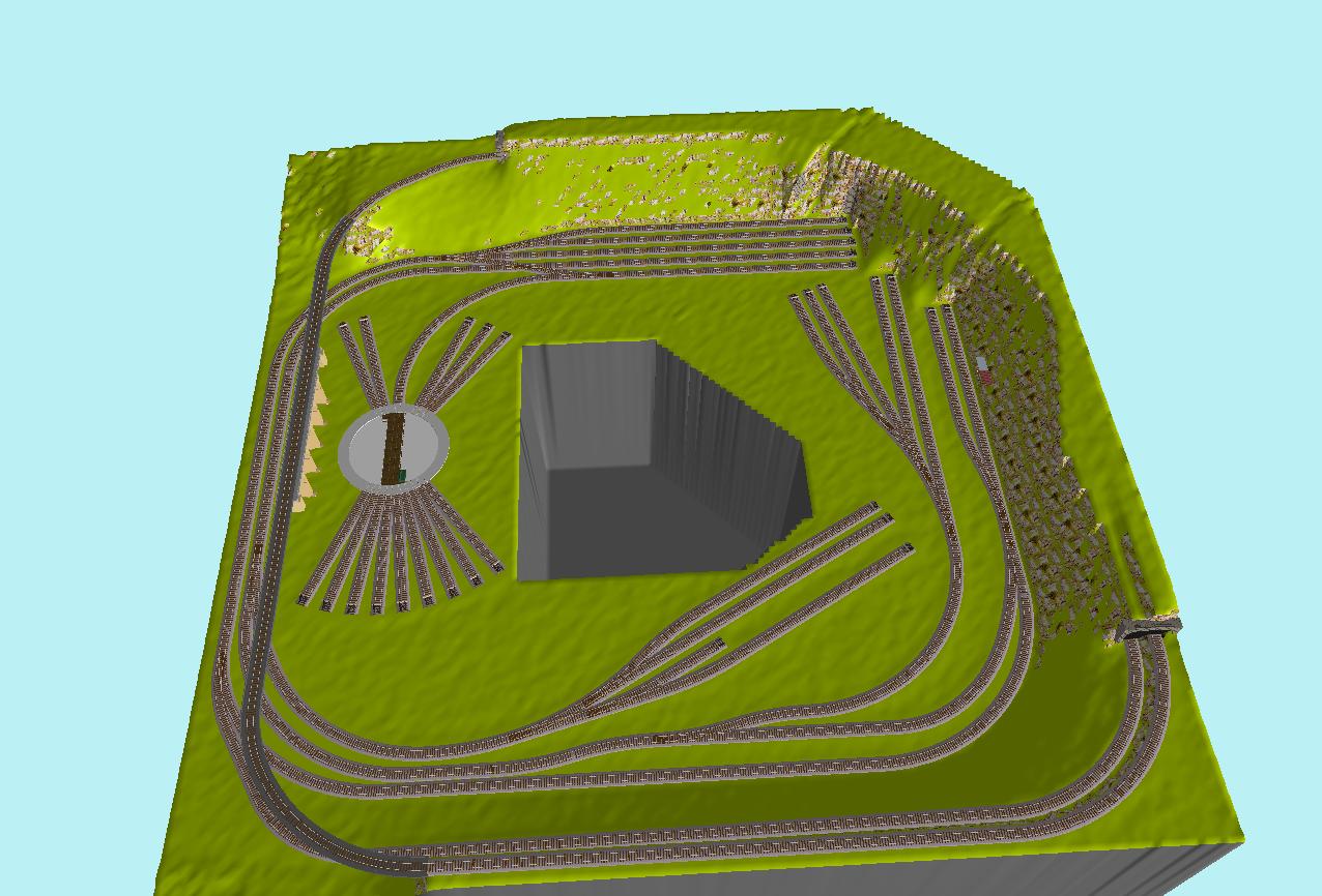

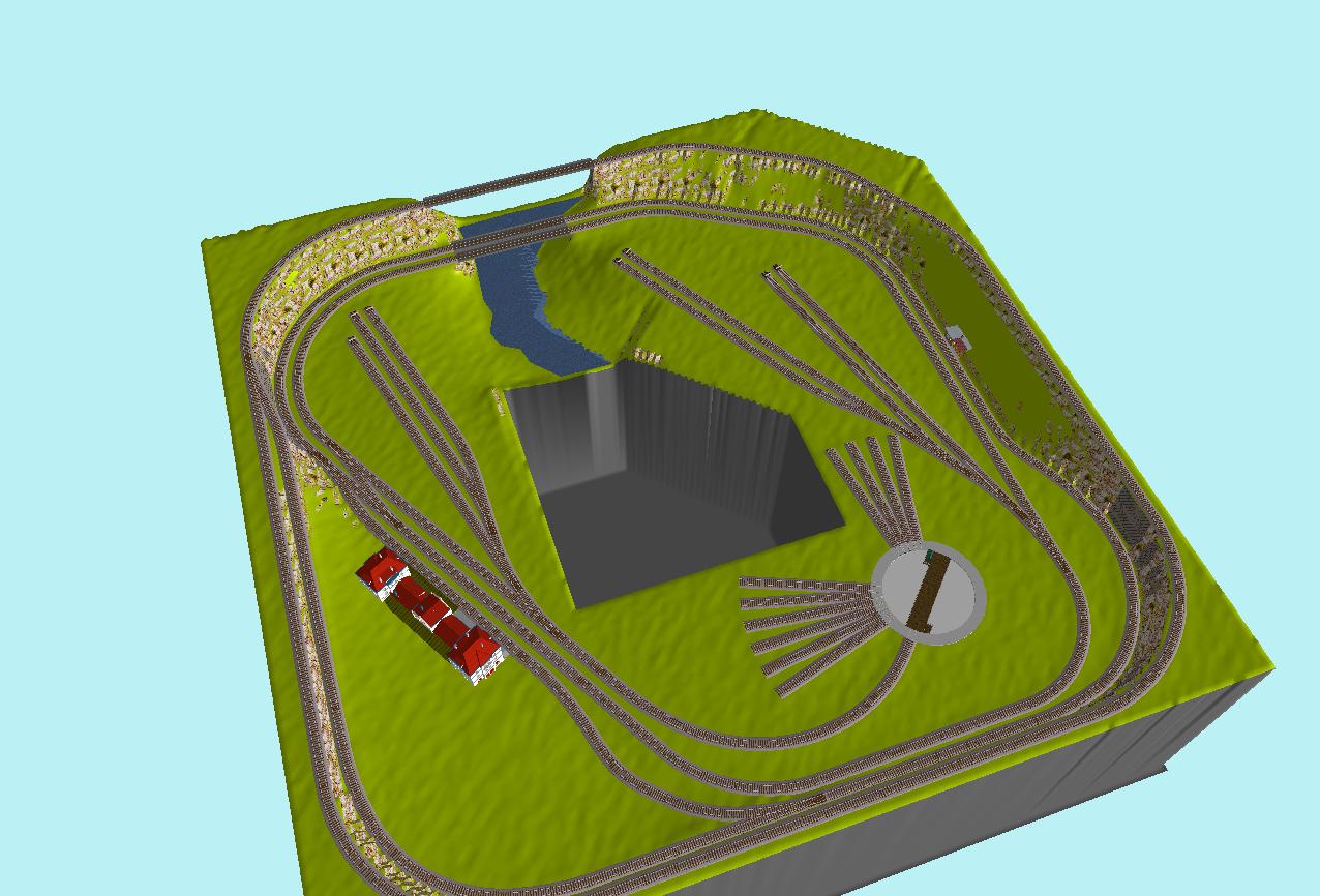

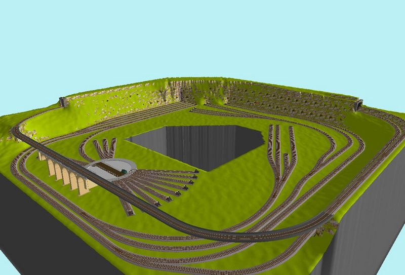

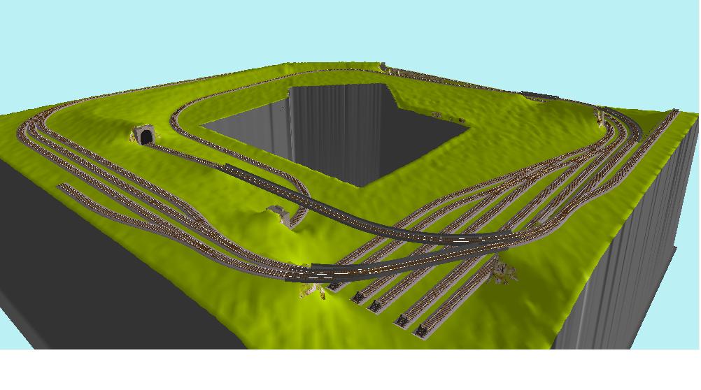

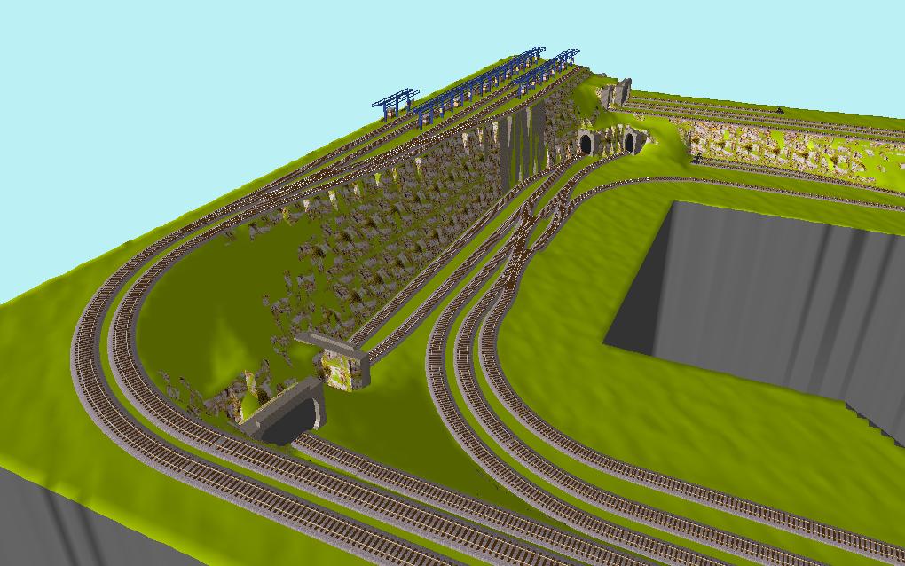

hola buenas de nuevo. despues de unas semanas de poca actividad, con mi maqueta vuelvo con un buen adelanto. a mi me gusta como esta quedando hay algunos fallos.
bueno espero vuestras opiniones y vuestras ideas.
gracias

alguna foto se te a escapado :lol: :lol: :lol: (por la primera digo :lol: ) por otra parte, demasiados niveles veo yo hay ahora me voy para la cama, pero mañana tendras plano ;)

Parece una mina a cielo abierto, jejeje. Creo qhe habría que trabajar otros relieves.
