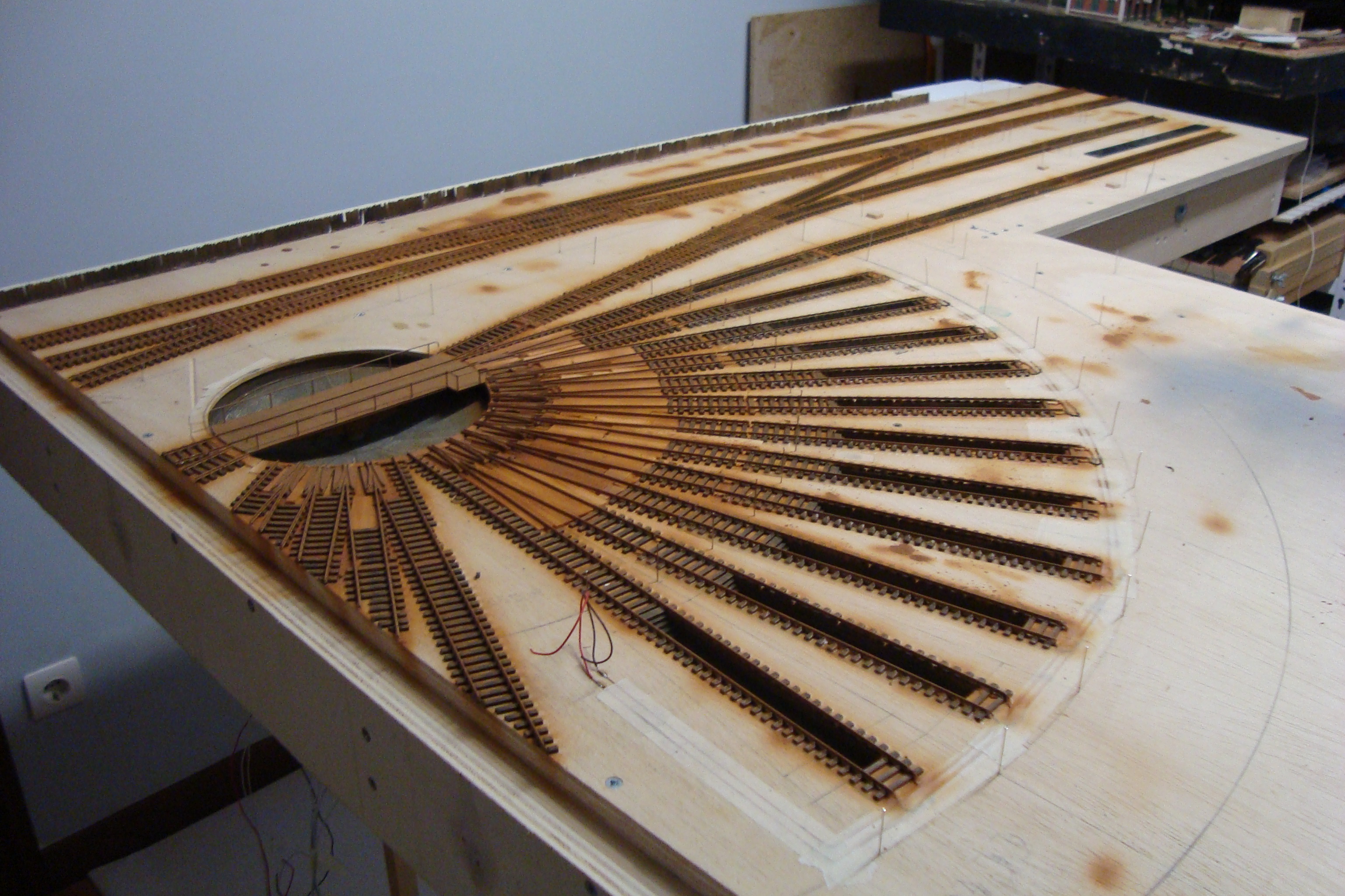

En este hilo voy a mostrar la construcción de mi nuevo módulo. Se trata del depósito de Aranda-Chelva.
Lugar representado: Depósito de locomotoras de Aranda de Duero-Chelva, con la salida de la
estación lado Ariza.
Ubicación: Linea Valladolid-Ariza, p.k. 98,900.
Lat: 41º 14’ 14,11’’
Long: 3º 41’ 7,77’’
Superficie: 1 Ha aprox.
Edificios y construcciones: Casilla de entrada a la estación, cocherón con rotonda para doce
locomotoras, edificio para la cabria, cocherón con foso, almacén, edificio de aseo de
empleados y pequeño cocherón para automóviles.
Época representada: Mediados de los setenta. Con el cese de la tracción vapor se convirtió en centro de desguace.

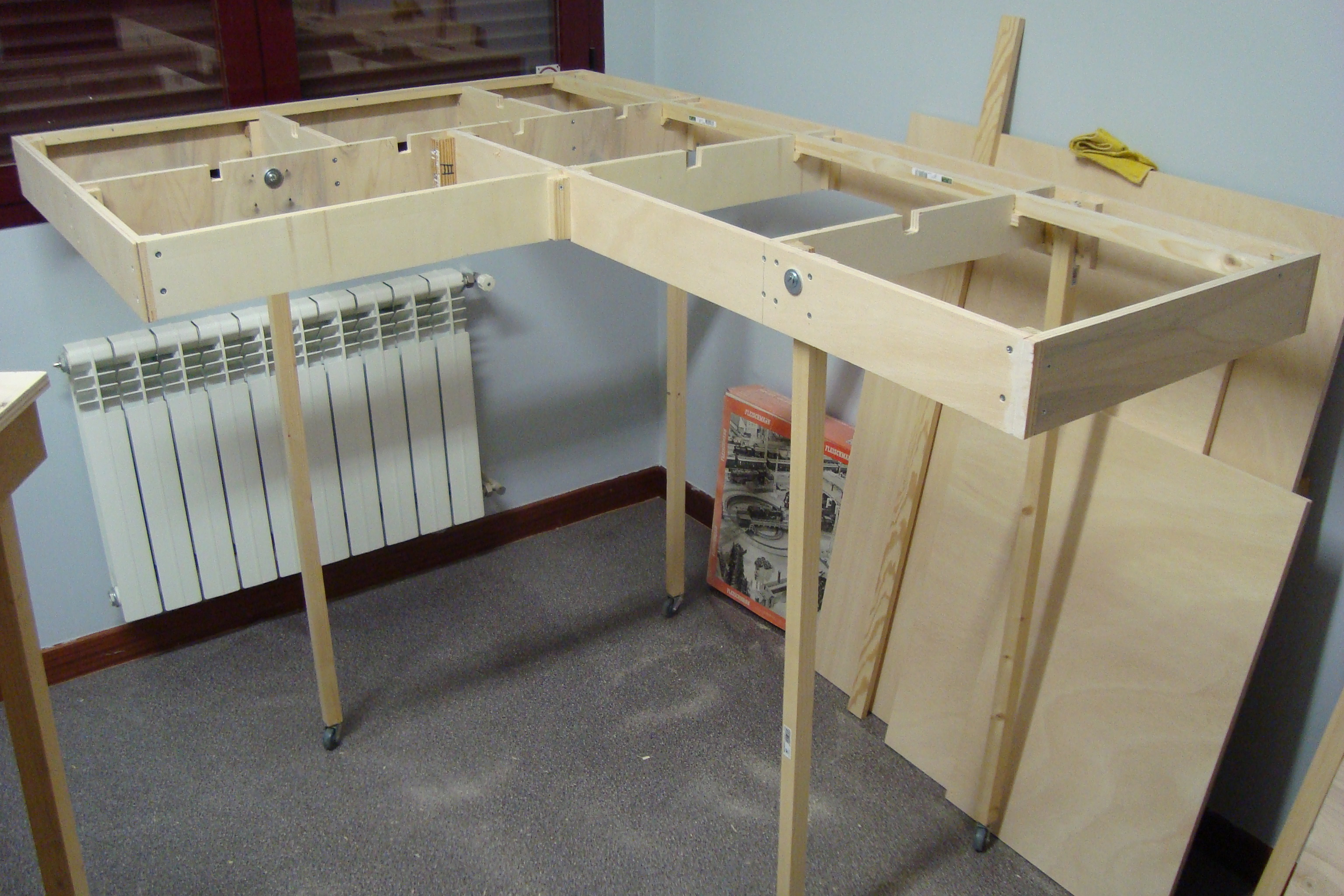

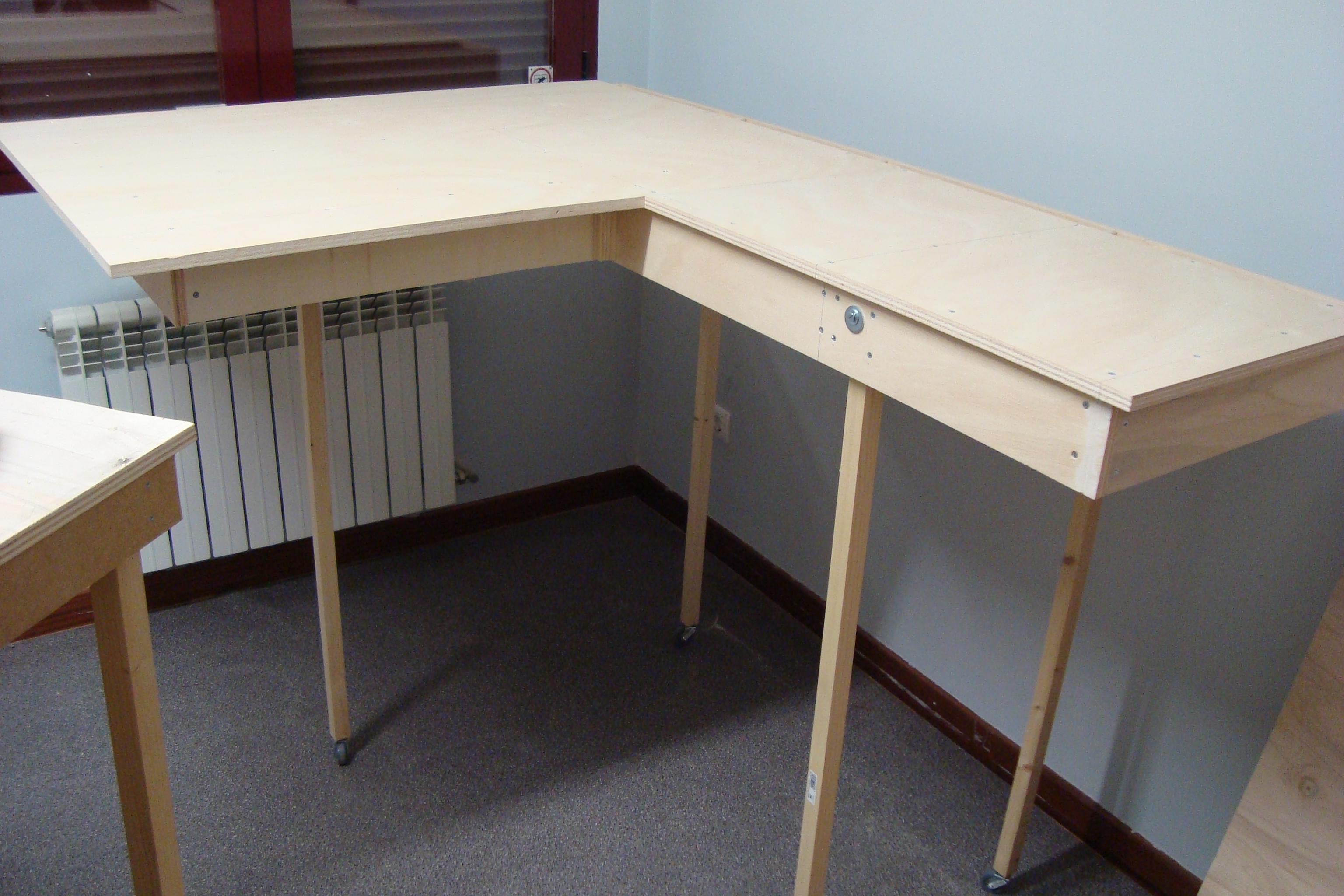

Módulo: Escala H0. Planta en forma de L con anchura y longitud máxima de 1,20 m y 1,68 m respectivamente.
Altura: 1,14 m desde el suelo mas/menos 30 mm de tolerancia.
Materiales: Contrachapado de 15 mm y cartón pluma de 10 mm para aligerar peso. Patas de madera de 30x30 mm dotadas de ruedas.
Edificios: Madera de balsa de distintos grosores, cartón pluma, listones de balsa y pino, recubrimientos de Kibri y Redutex.
Via: Peco código 75
Desvíos: Construcción propia con carril Peco cod. 75. Desestimado el accionamiento manual diseñado en primer lugar, se ha dotado de accionamiento eléctrico in situ mediante motores Fulgurex y batería instalada bajo tablero. Como en la realidad, se necesitara personal para el accionamiento de las agujas. No habrá tablero de mandos.

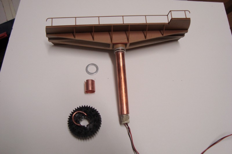

Rotonda: Construcción propia ya que ningún modelo comercial se ajustaba a las medidas reales (17 m). Accionamiento eléctrico in situ mediante batería y motor con cascada de engranajes Fadisel.

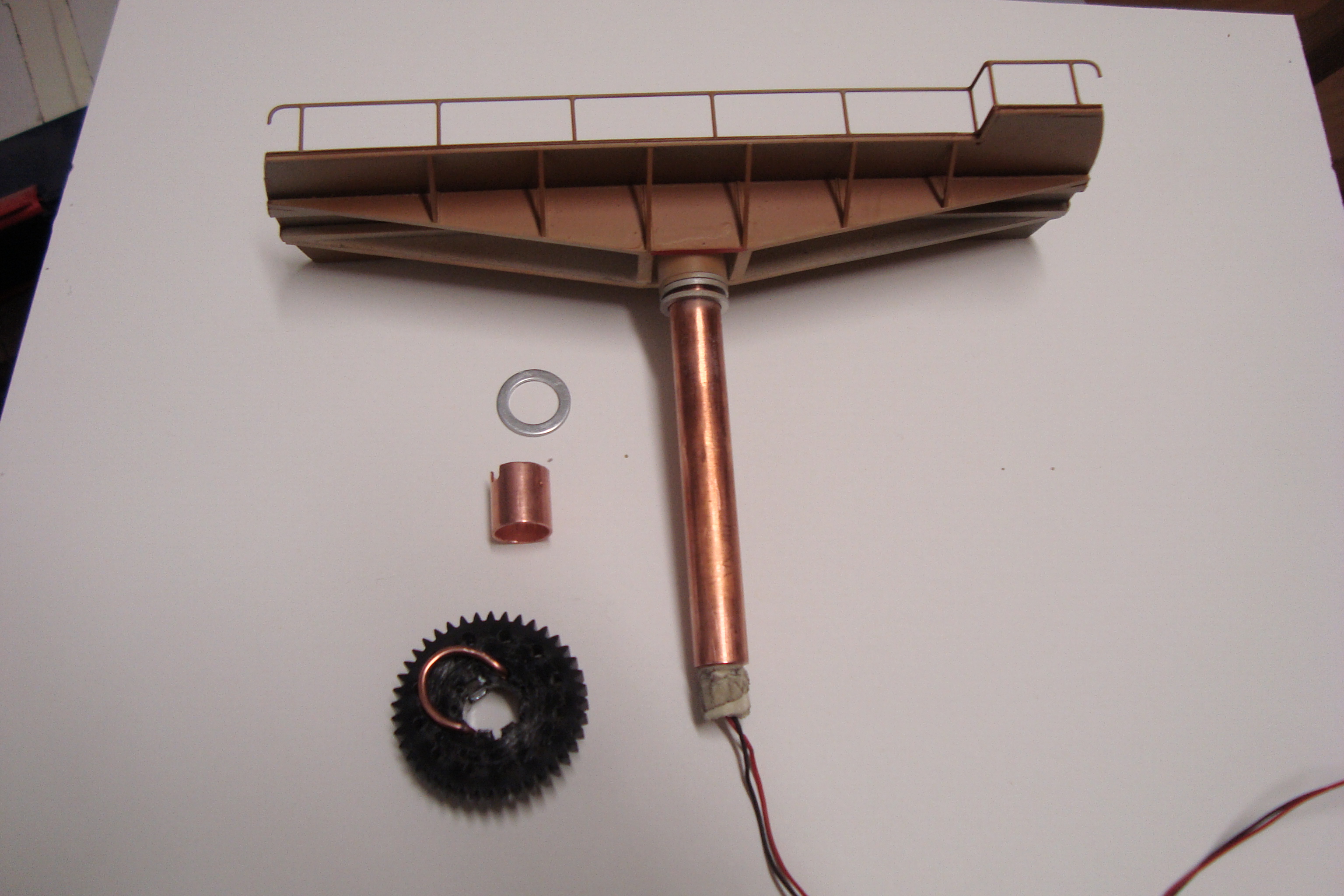

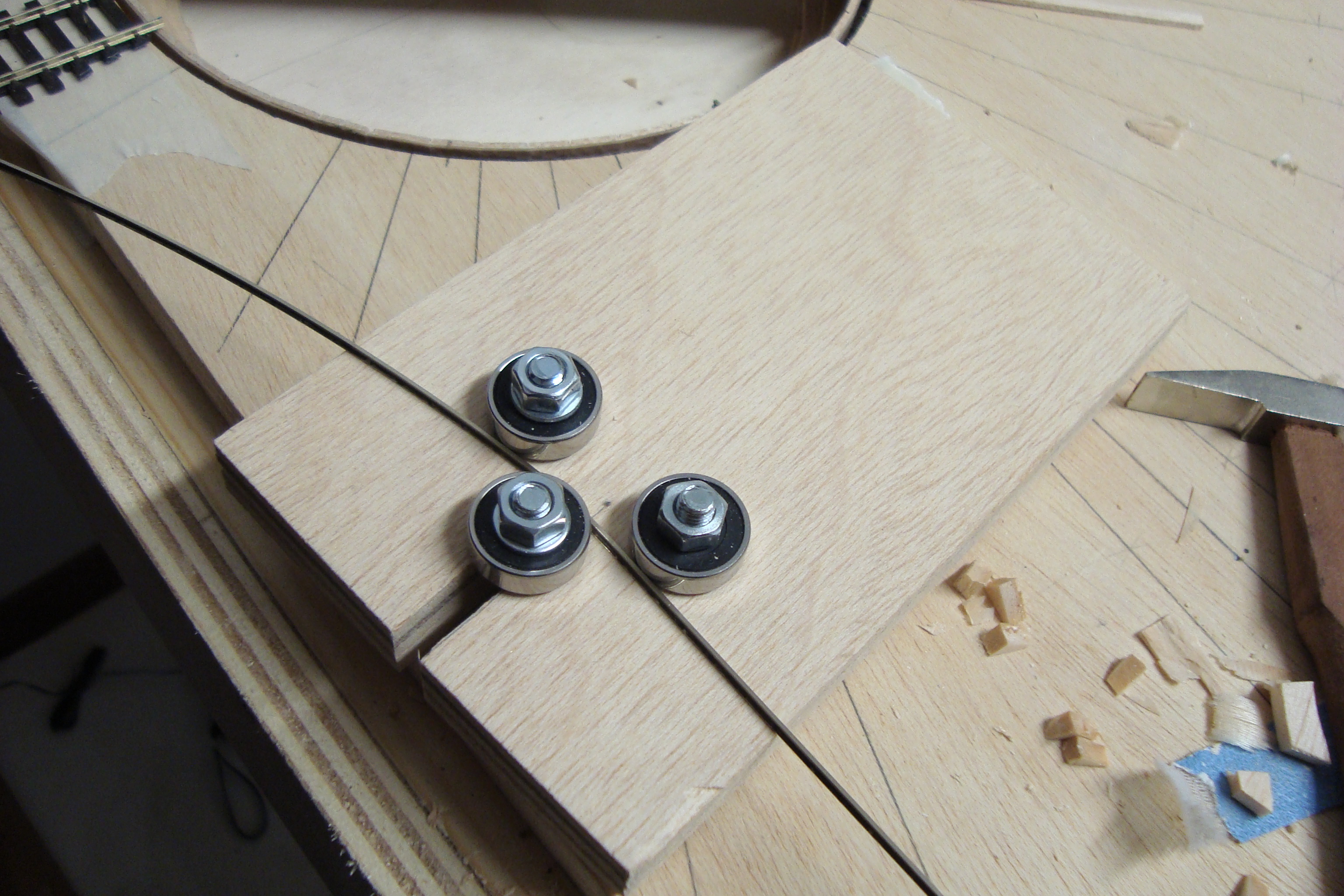

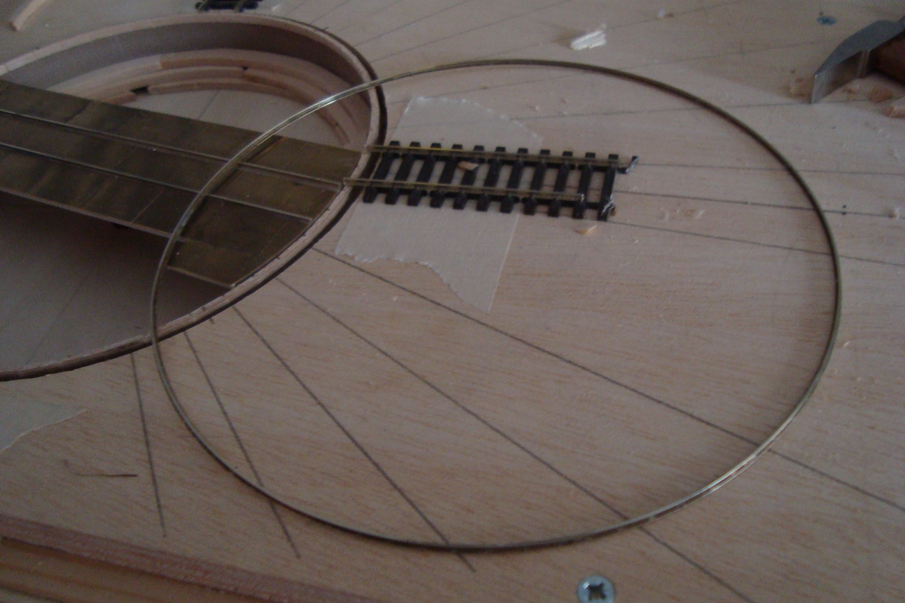

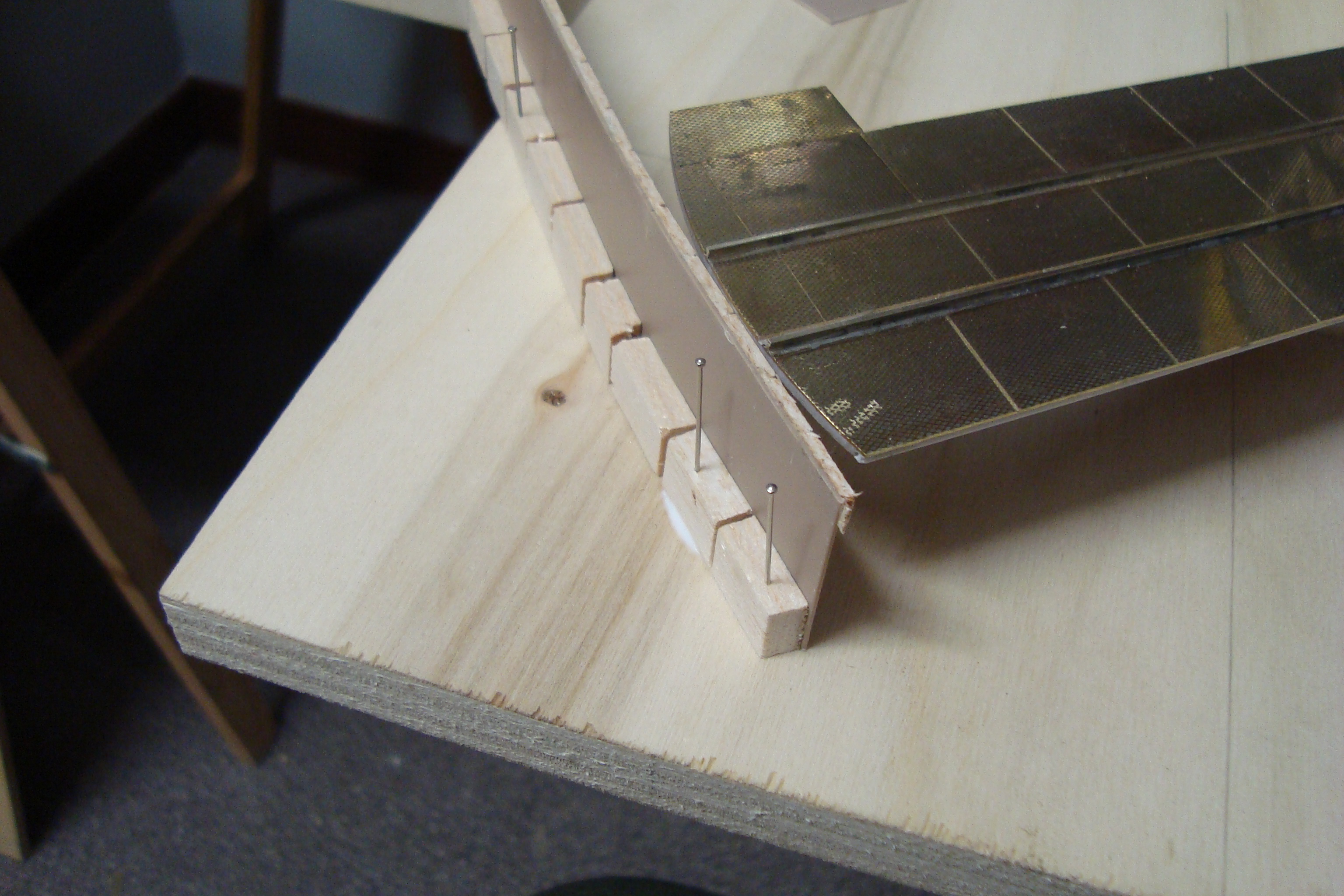

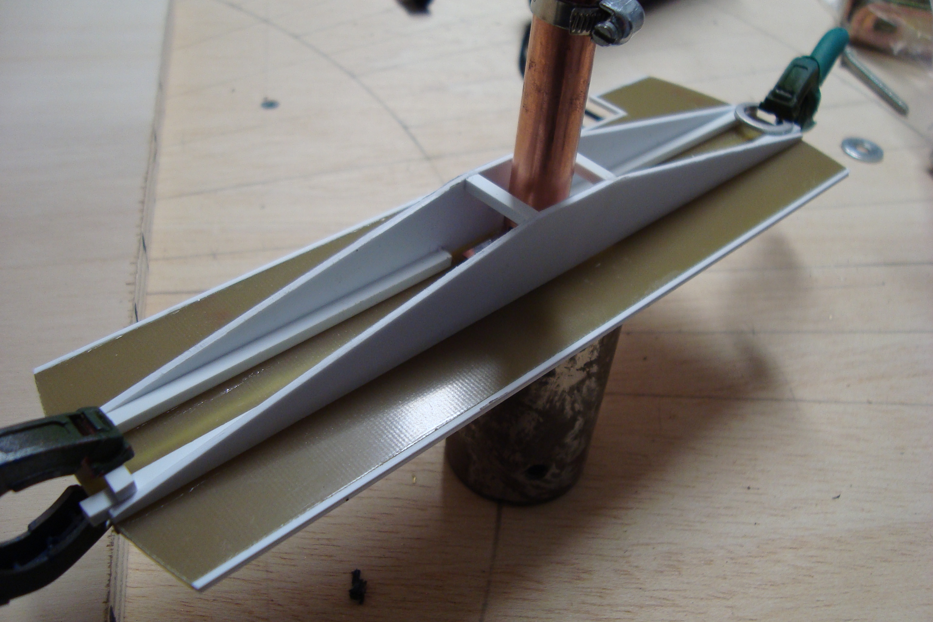

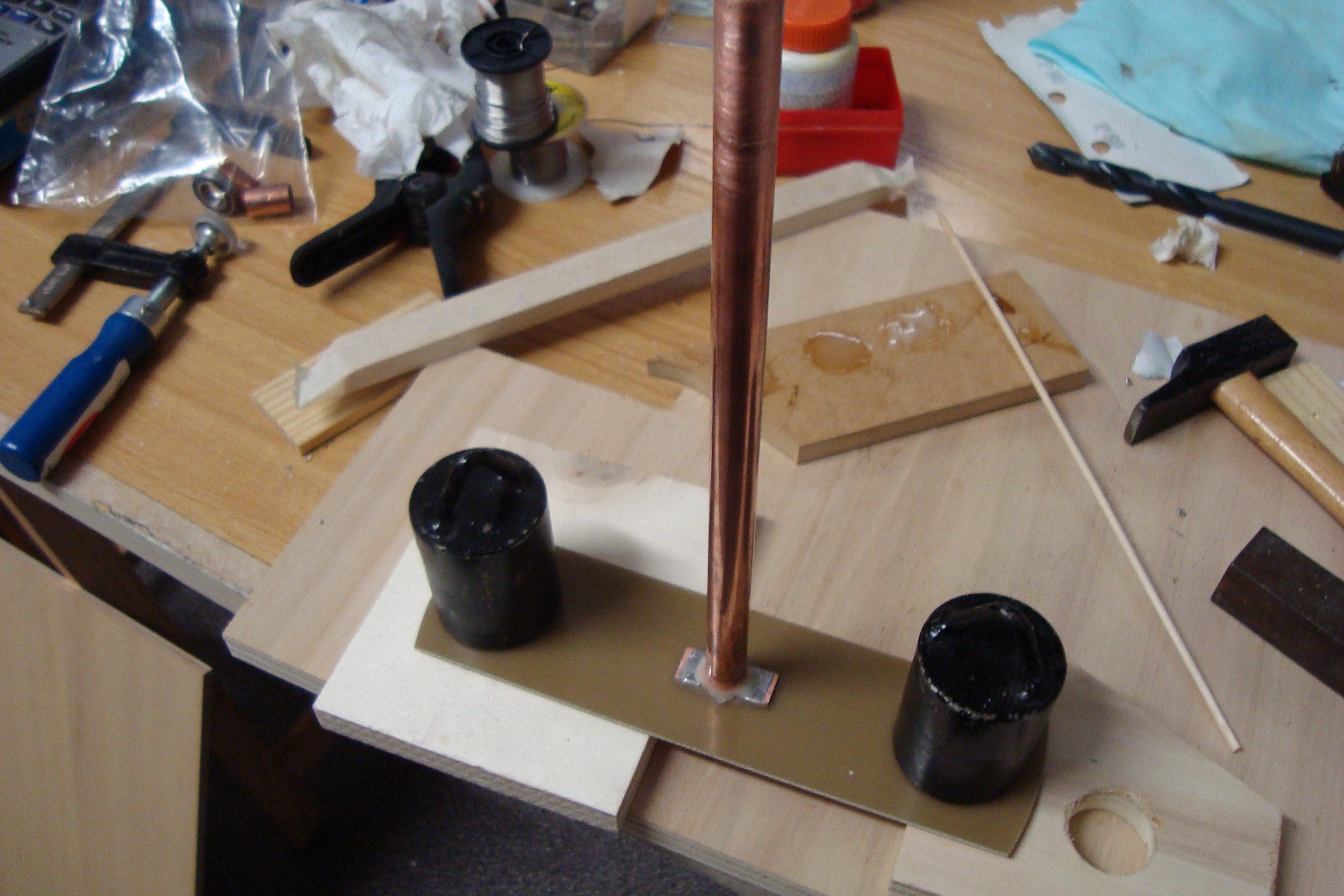

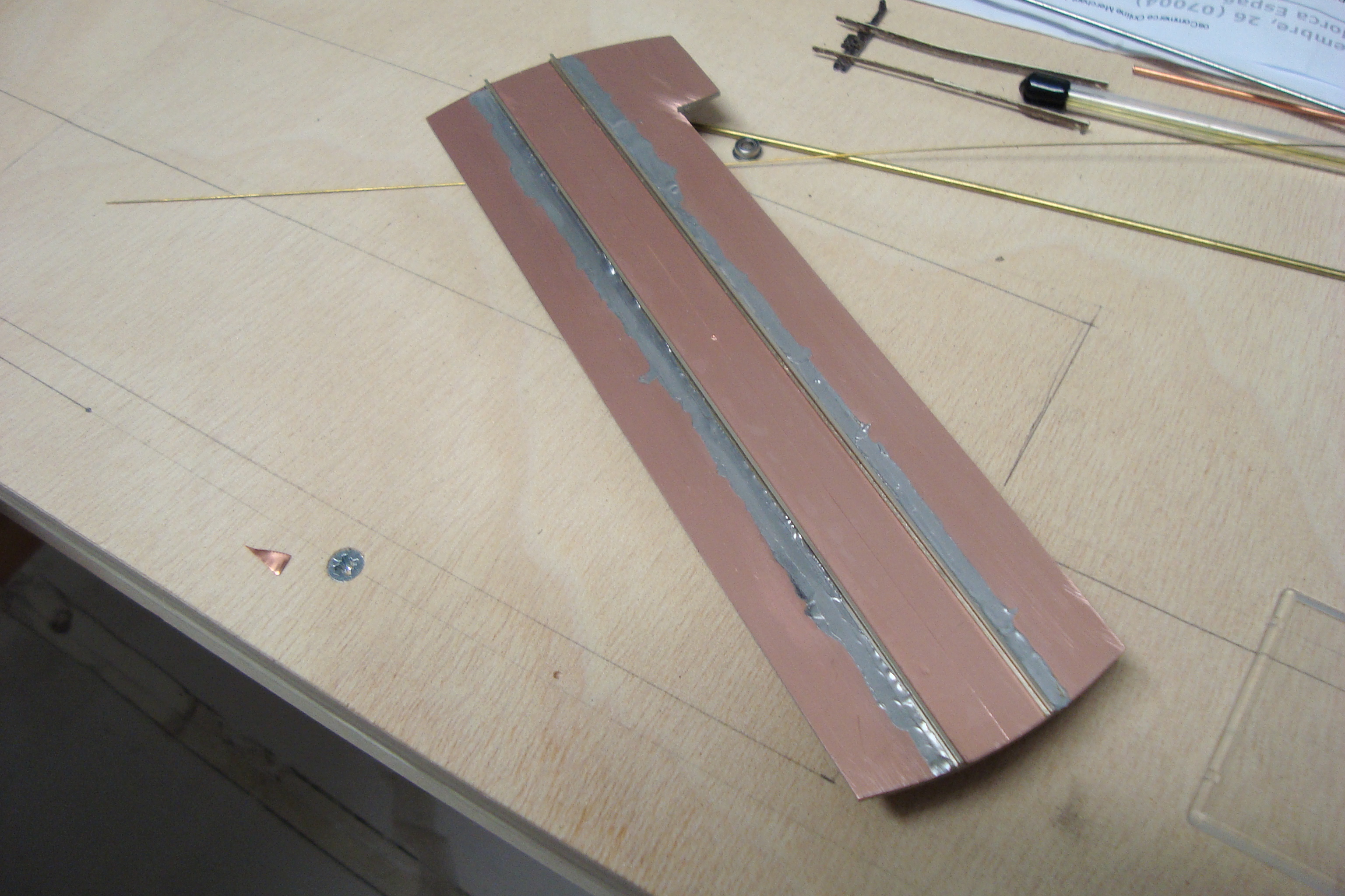

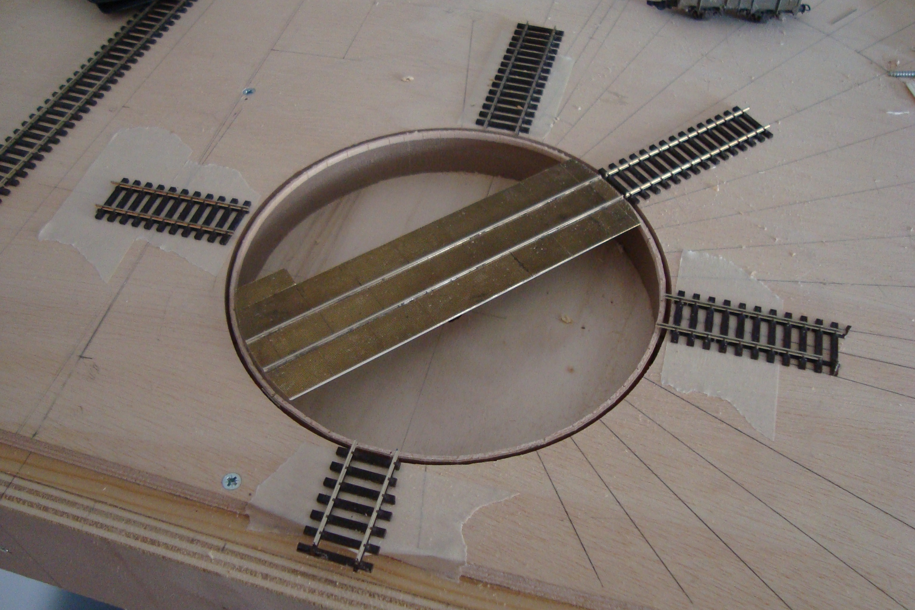

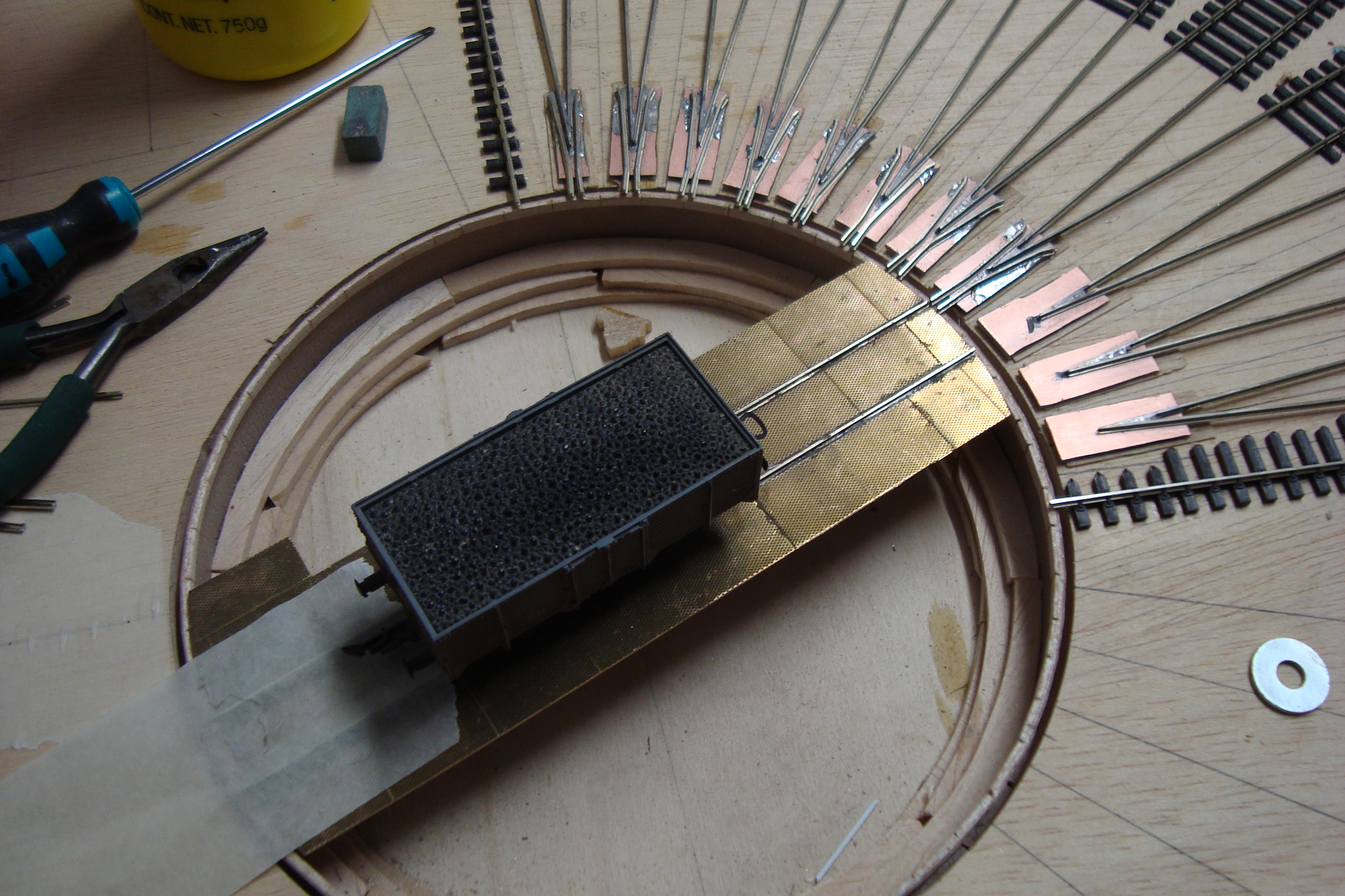

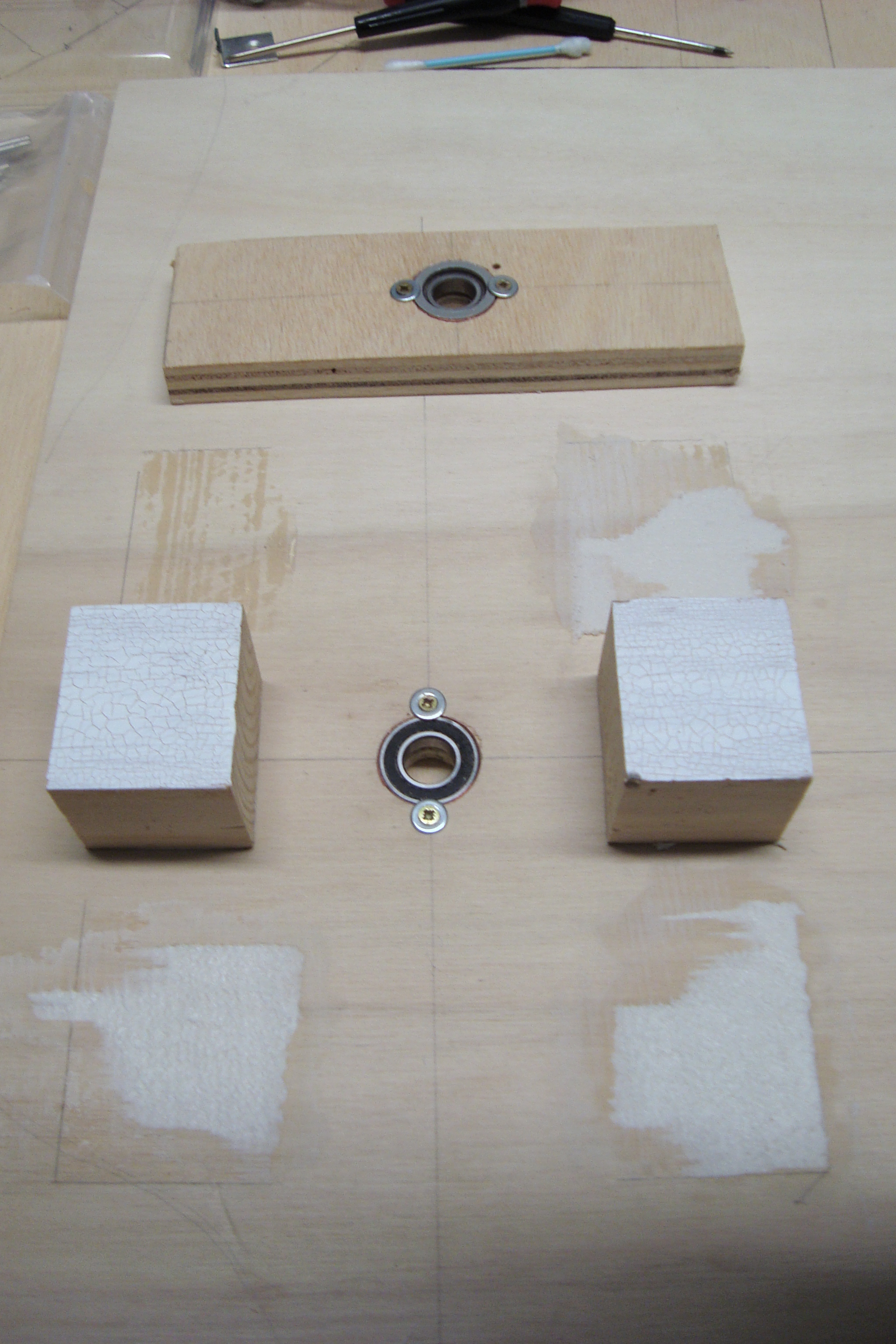

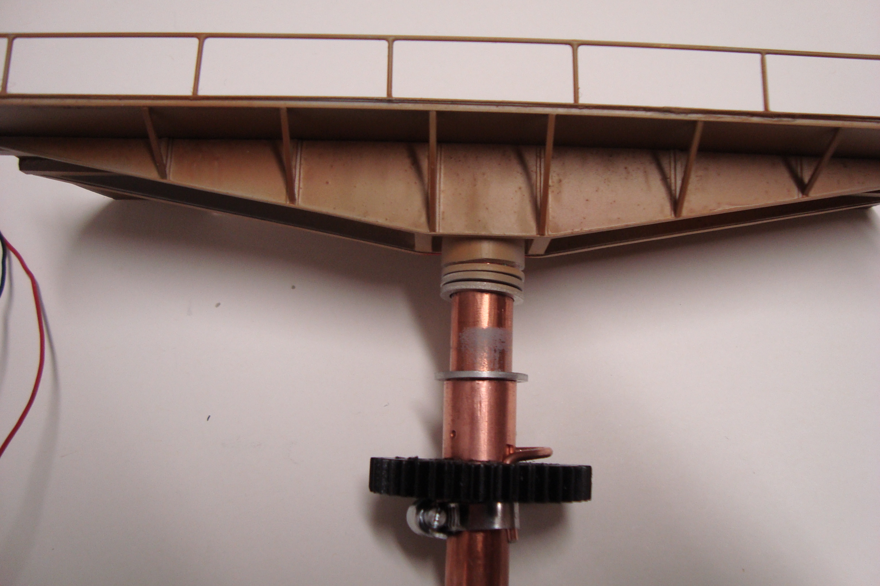

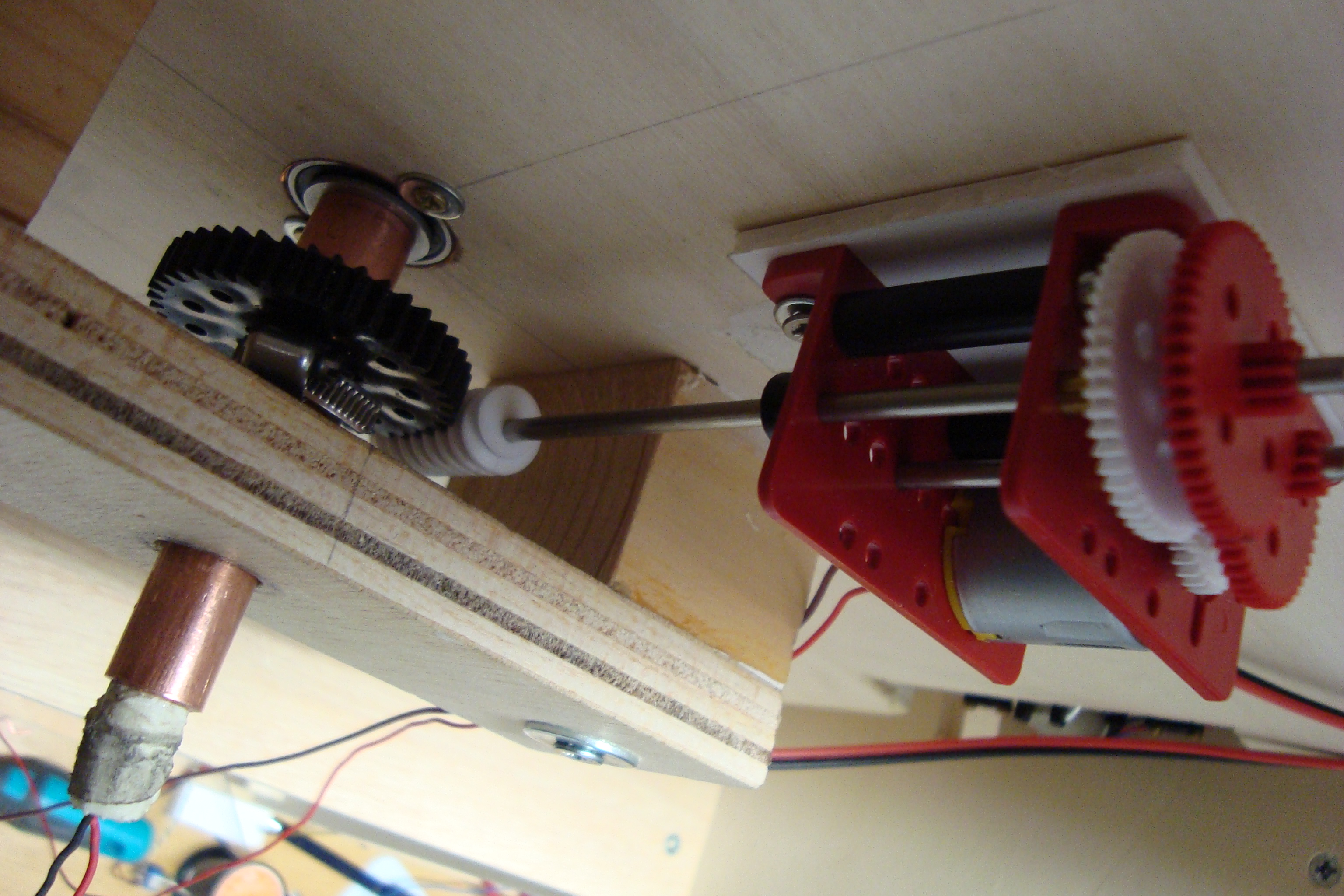

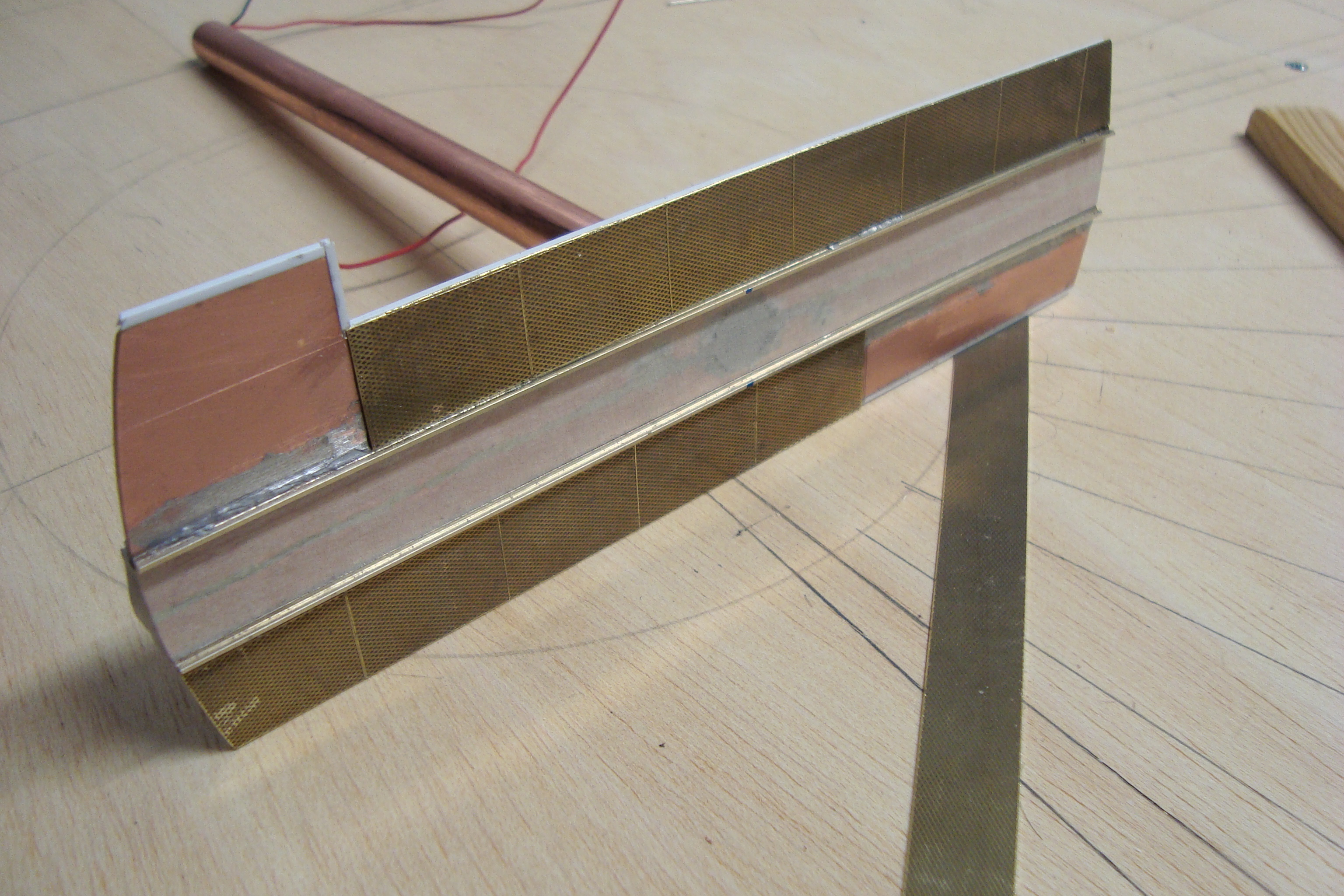

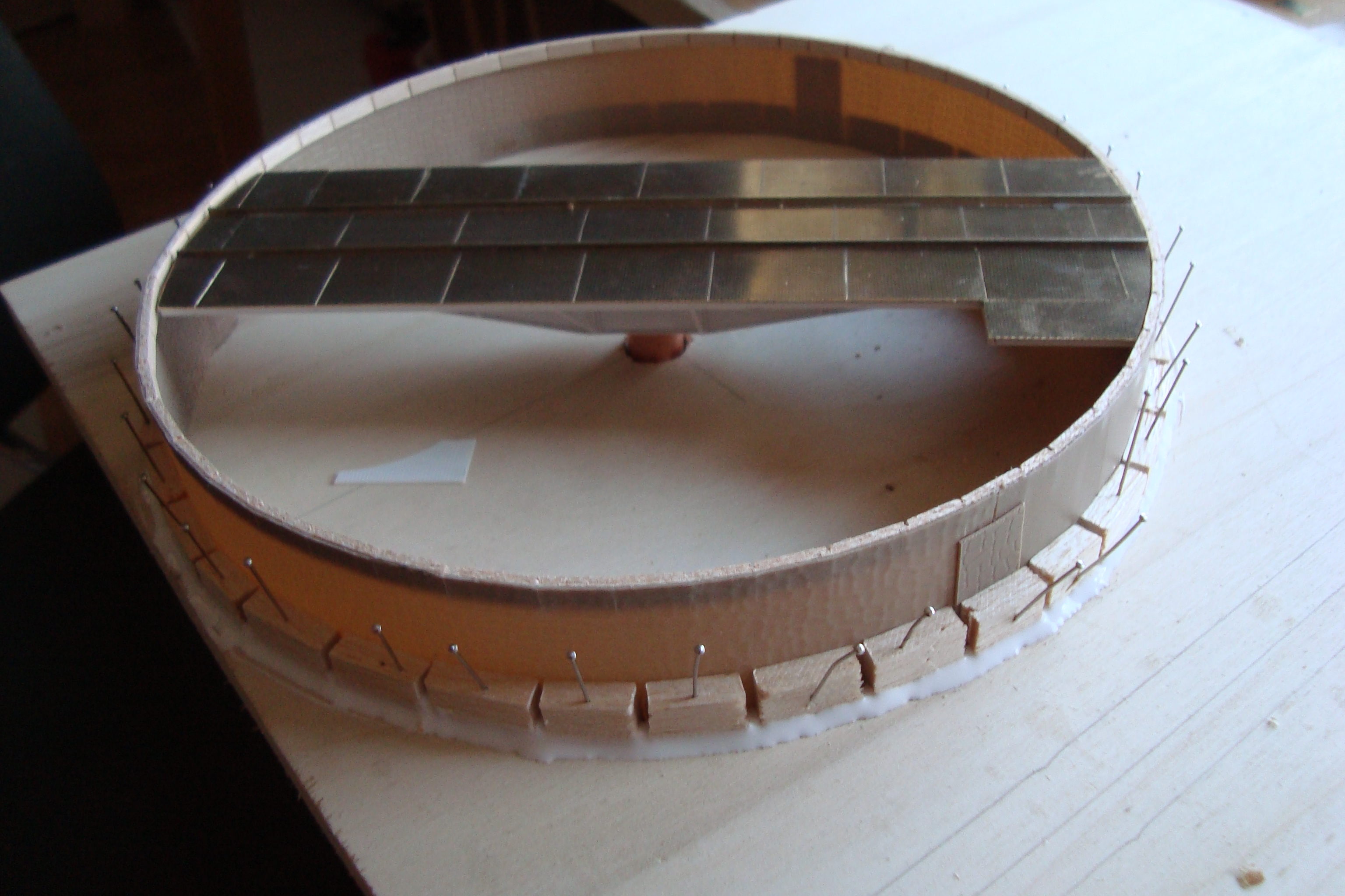

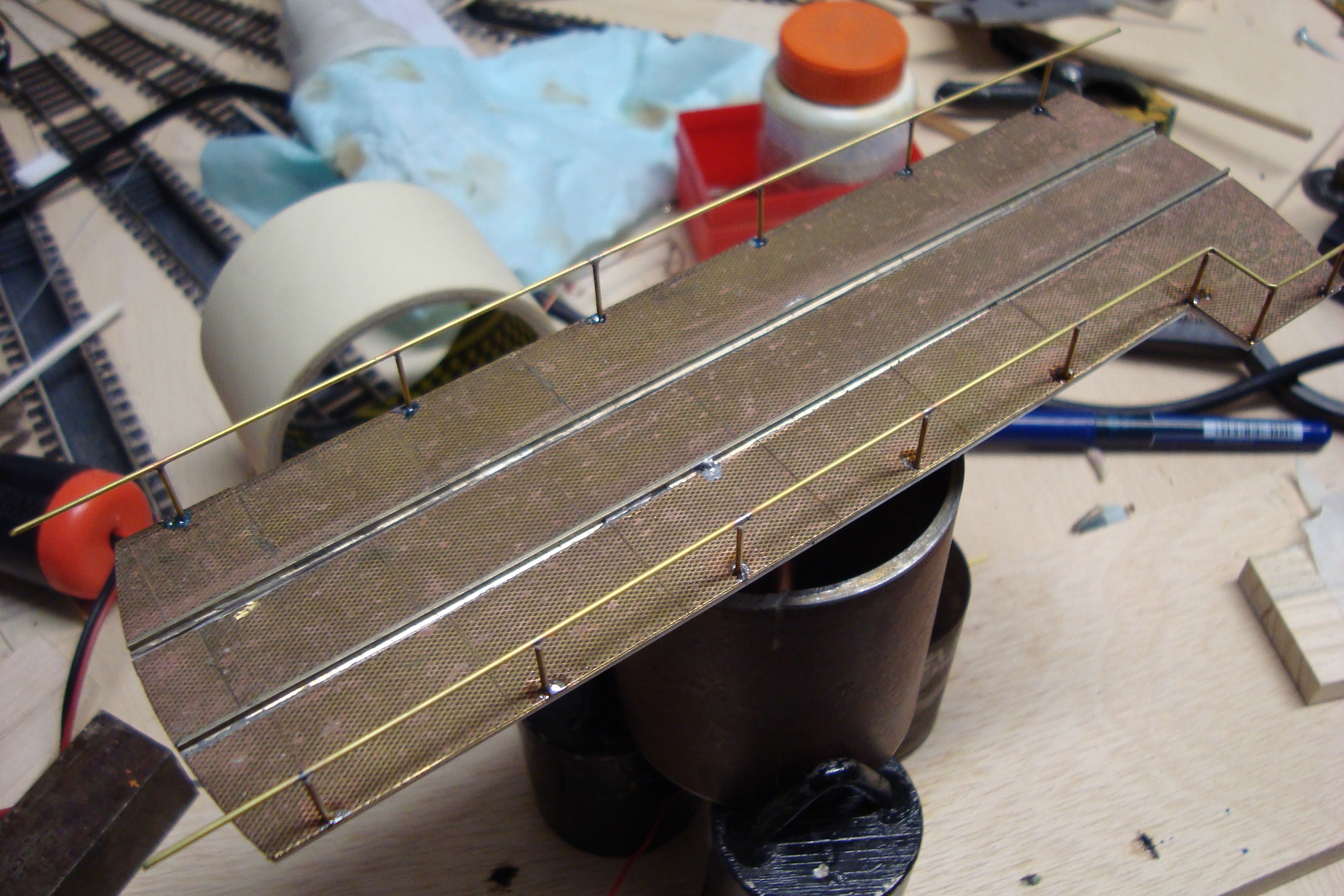

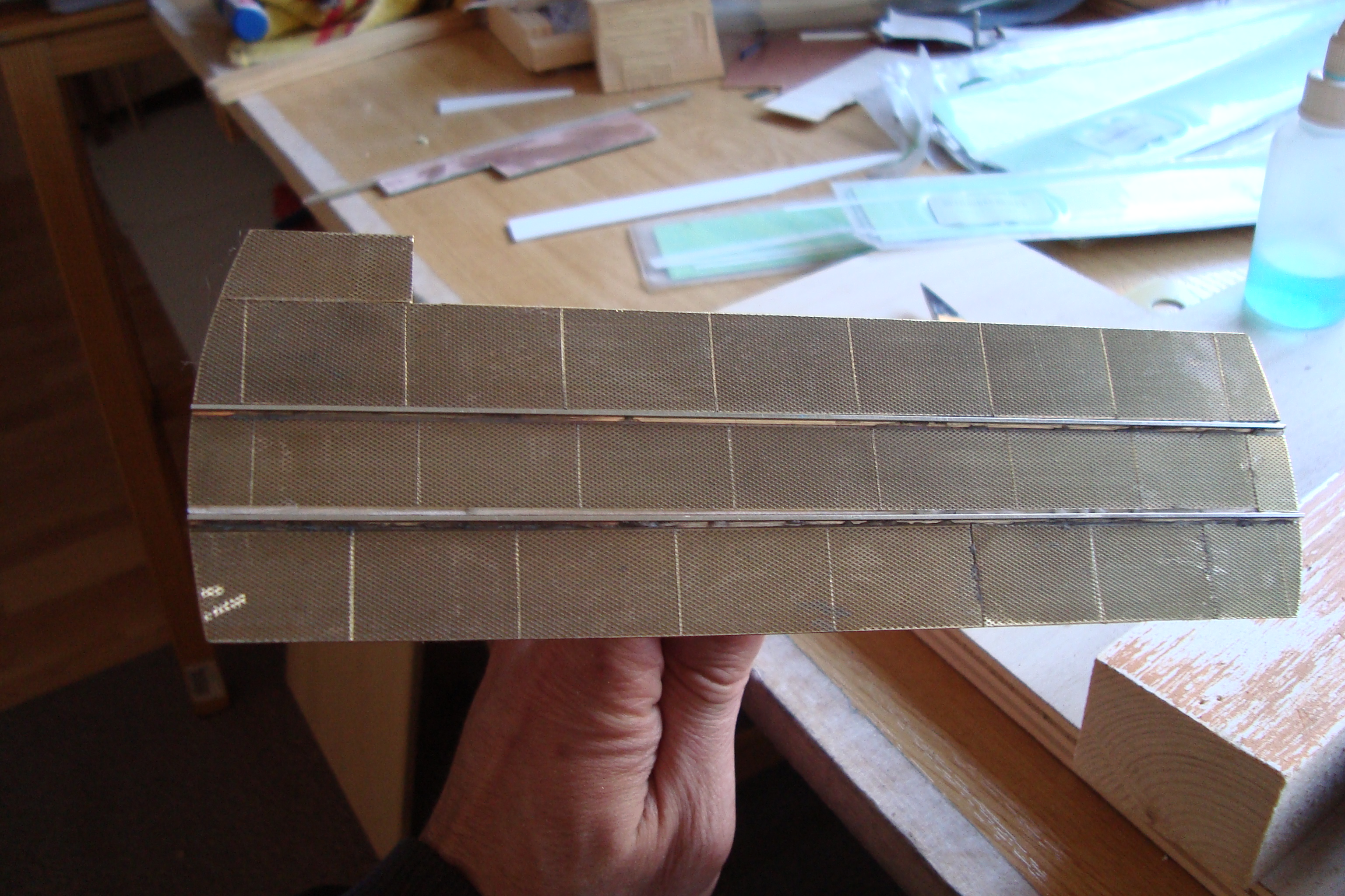

Buenas noches:
Detalles de la construcción de la placa giratoria utilizando placa de circuitos electrónicos, tubo de cobre y piso de chapa estriada de latón, montado sobre una tabla de contrachapado y soporte guia del mismo material con dos rodamientos embutidos para alojar el eje de la rotonda:

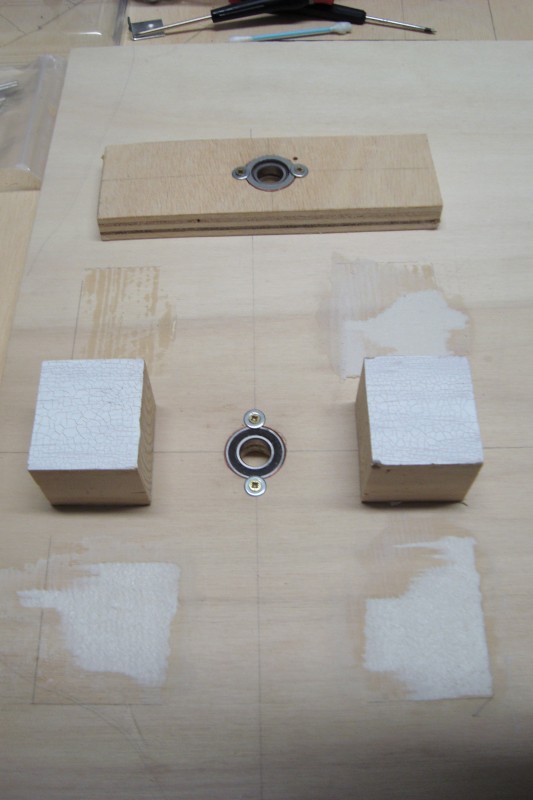

Nota 11 May 2015 22:03
Mensajes: 184
Registrado: 02 Oct 2009 20:16
Buenas noches:
La última foto se coló :D . Lo siento.

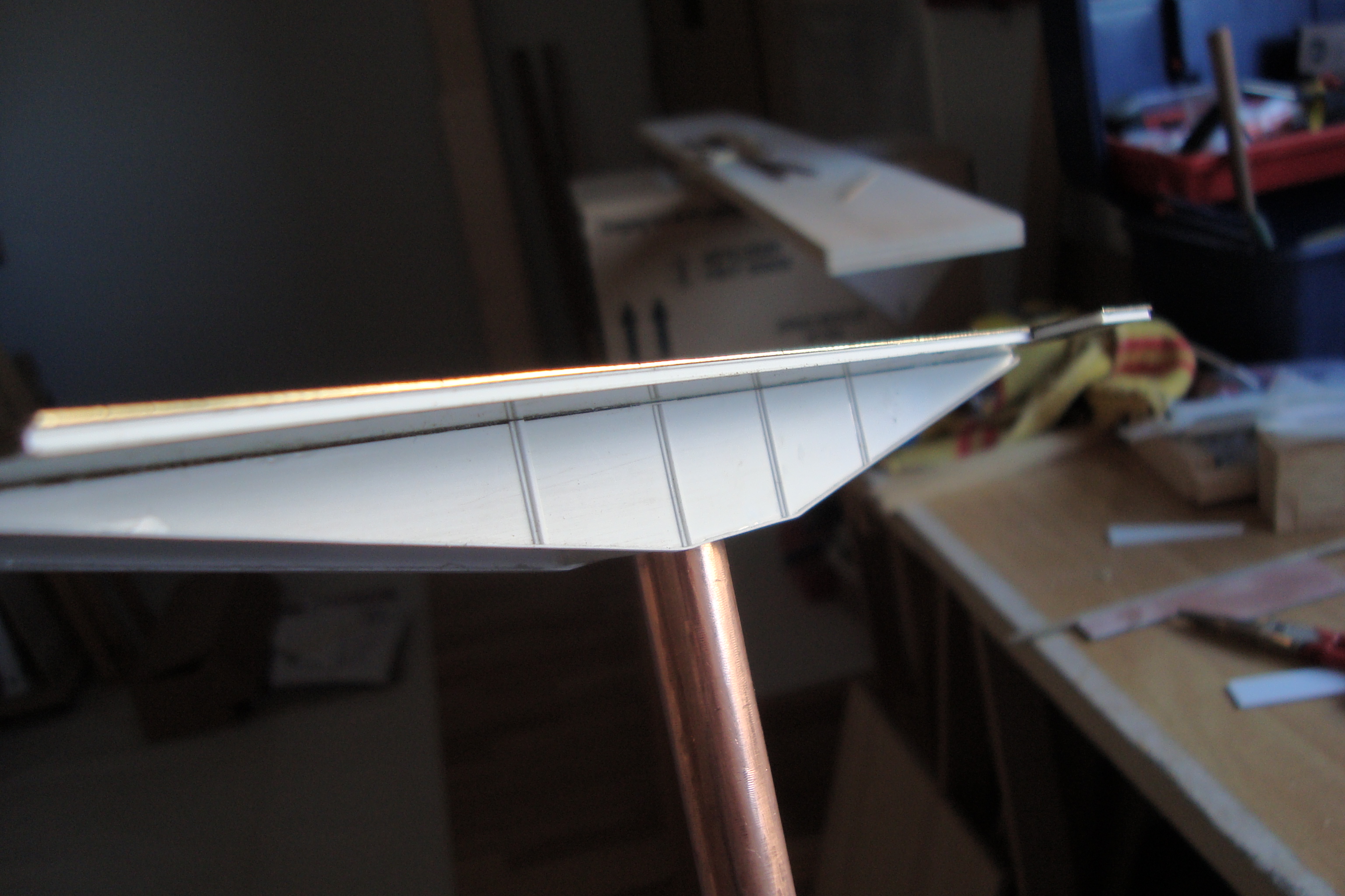

Me gusta la rotonda que estas construyendo. Para completar el trabajo, podias poner las medidas de las piezas?.
De que material son las dos piezas trapezoidales donde se apoya la plataforma de los railes?
Saludos y esperamos la continuación

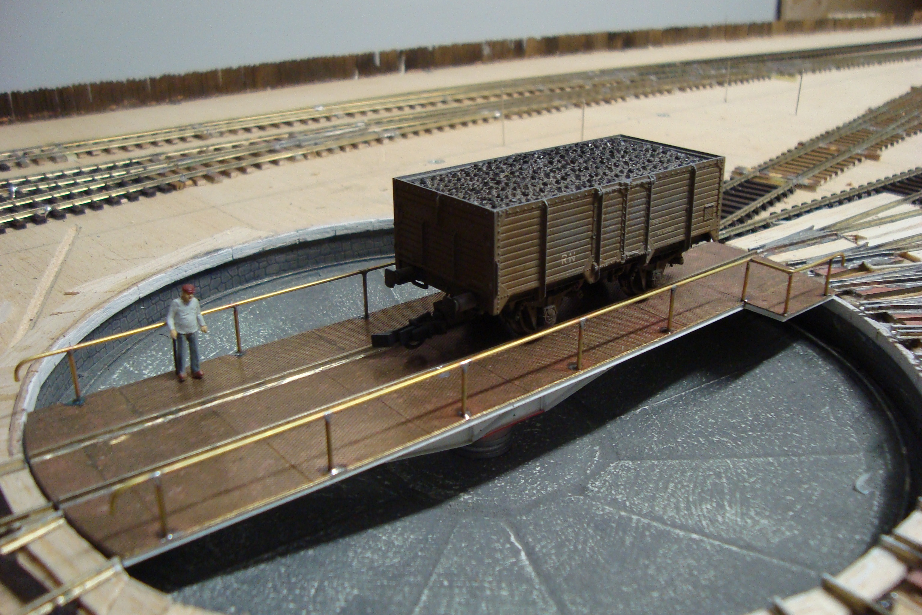

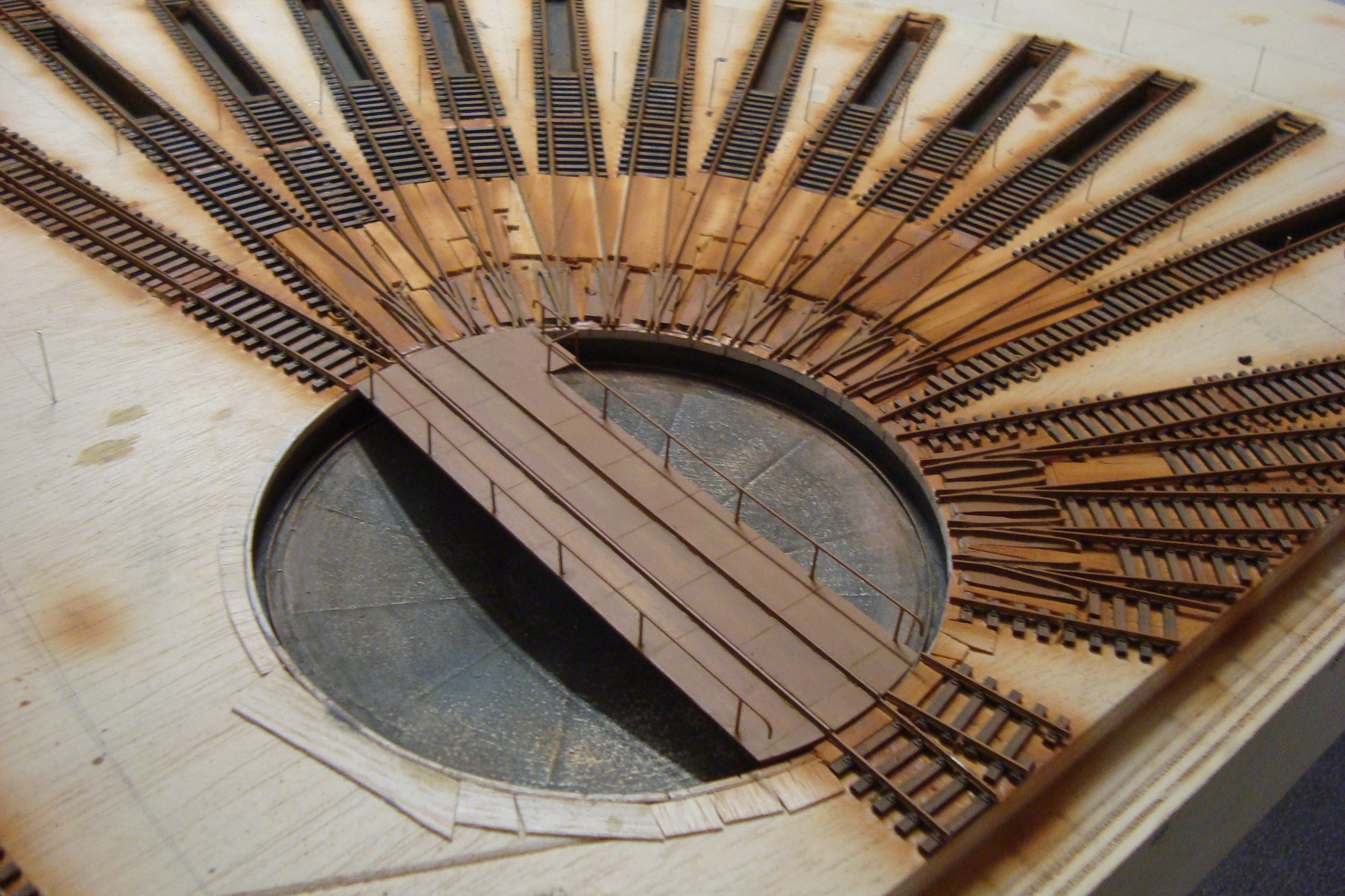

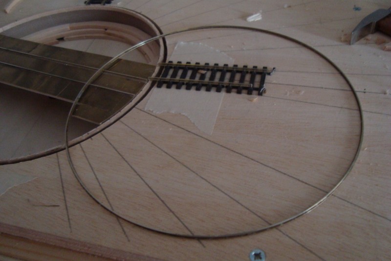

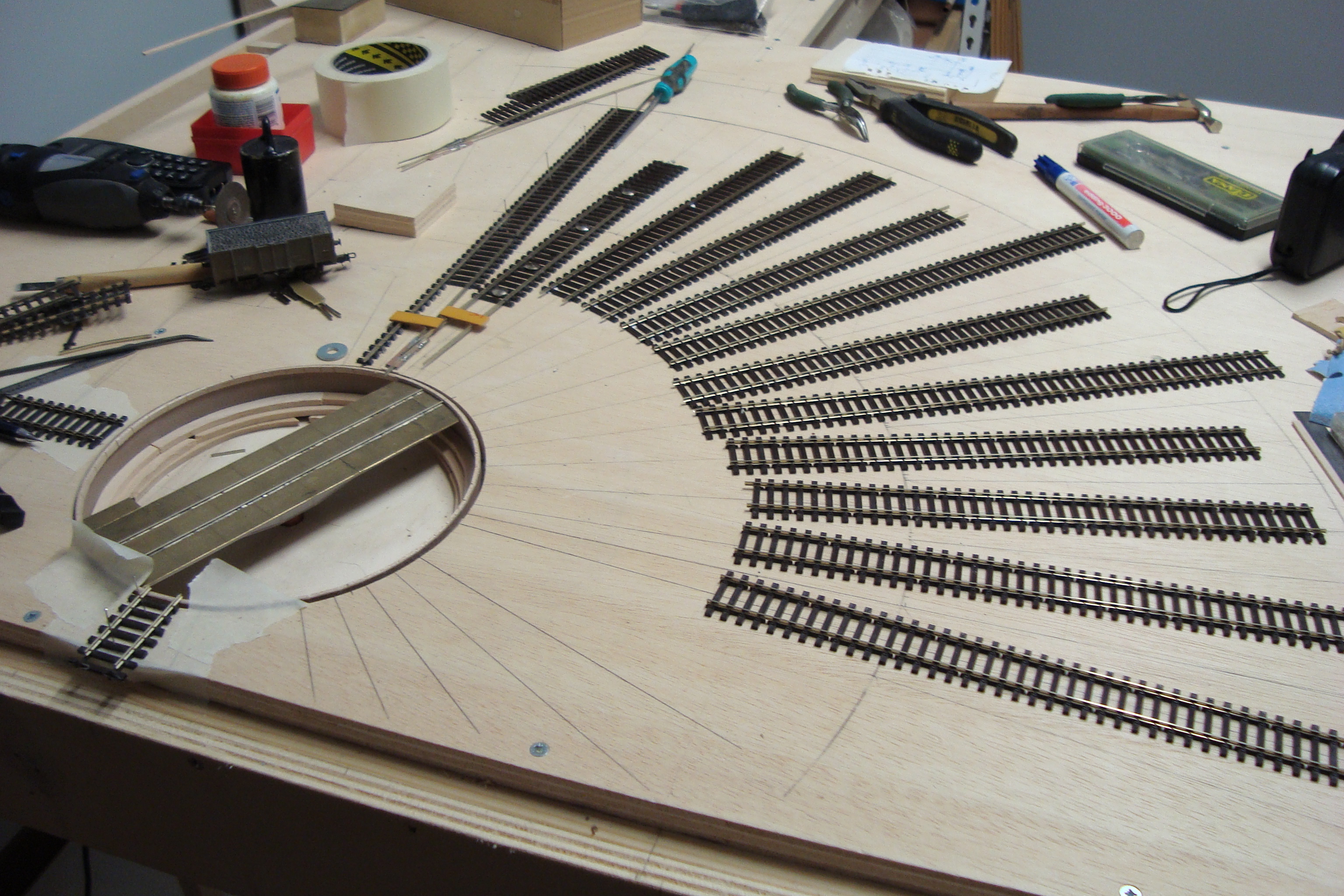

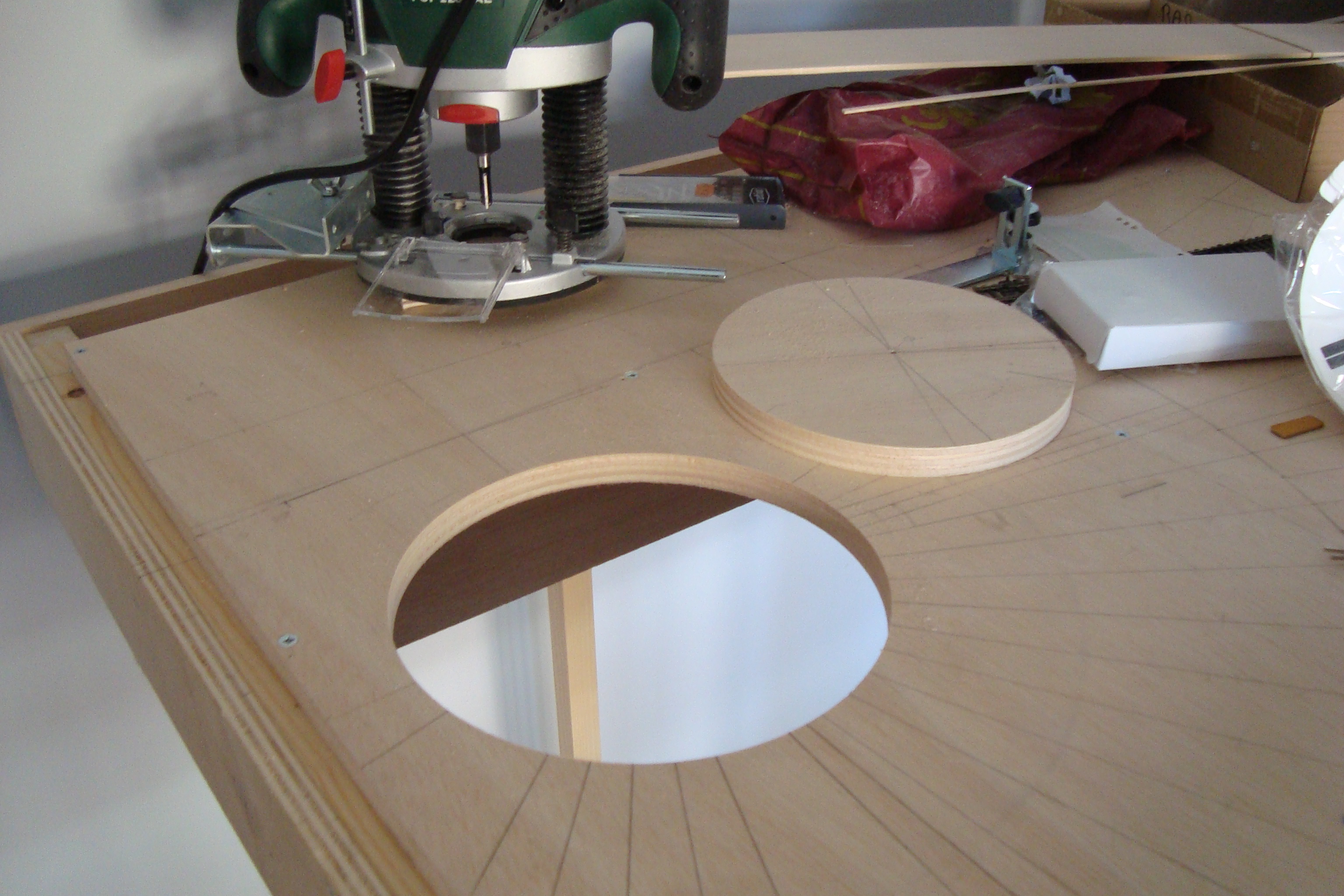

Buenas noches:
Las piezas que simulan el bastidor de la rotonda son planchas de Evergreen de 3 mm (no estoy muy seguro), y la longitud de la placa giratoria es de 195 mm que en la realidad serian 17 metros. Por otra parte confirmo la existencia de corazones en las vías de acceso a las cocheras, debido al número de vías (12) y al pequeño radio de la rotonda. De otra manera seria imposible. Mas fotos:

Un trabajo impresionante. Felicidades.
Por otro lado, estoy muy intrigado de como vas a solucionar el tema de las polaridades de las vias al deposito, por que cada salida tiene la polaridad invertida respecto a la anterior. Tambien veo que ya has hecho cortes, pero casi a mitad de via.
