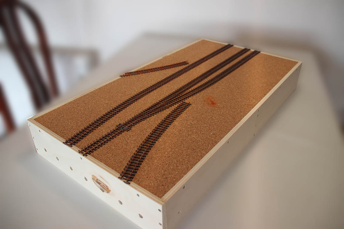

Para la realización voy a construir 4 módulos de 75 x 40 cm. en vía métrica. Para fabricarlos me he basado en las Normas modulares CTMS–H0m.

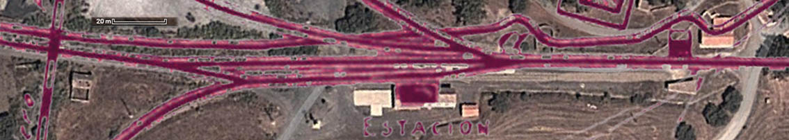

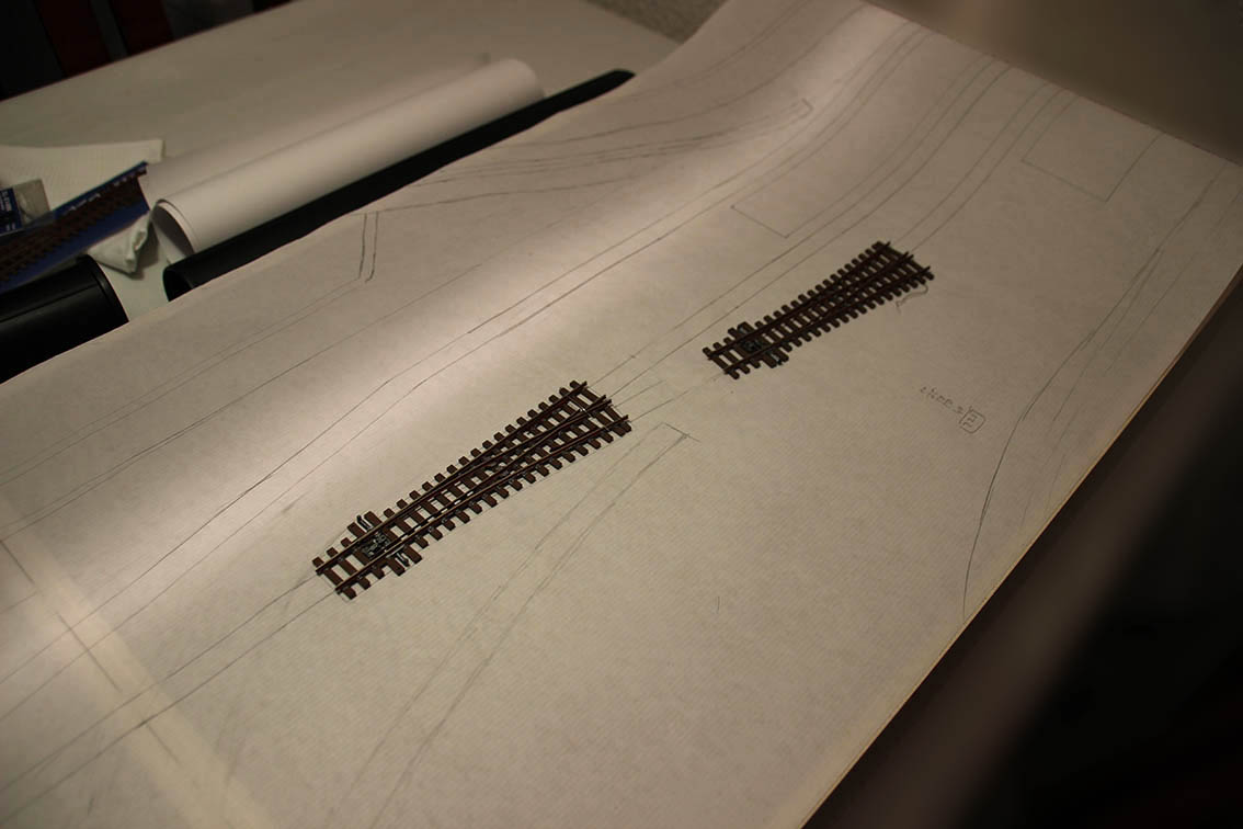

Superposición del plano anterior sobre una foto de Google Maps.

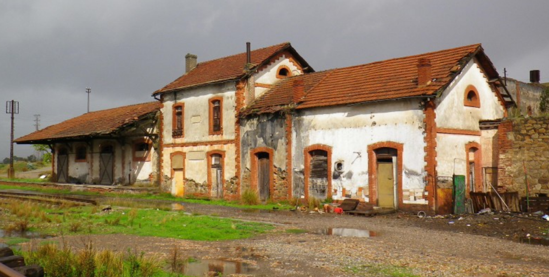

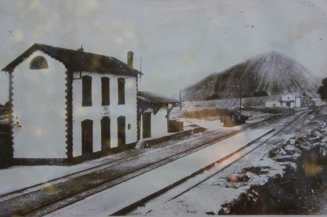

La estación a principios de los 50

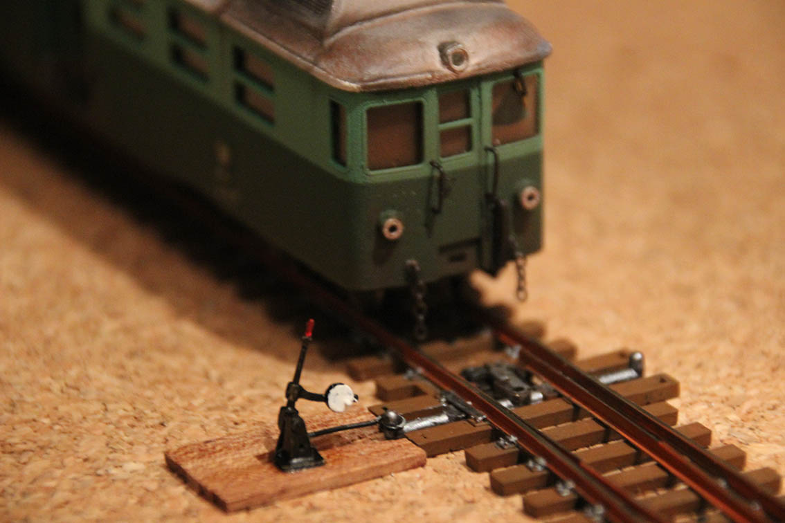

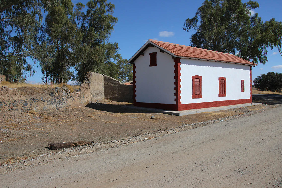

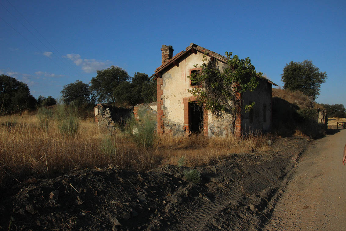

Estado actual de la casilla de salida lado Peñarroya.

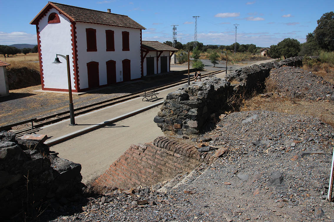

La estación en la actualidad.
Casilla de salida lado Puertollano

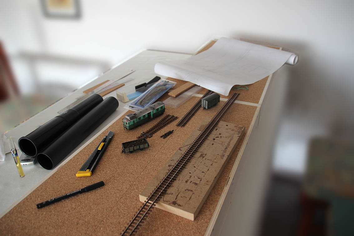

Primeros pasos sobre los módulos.
Replanteando.

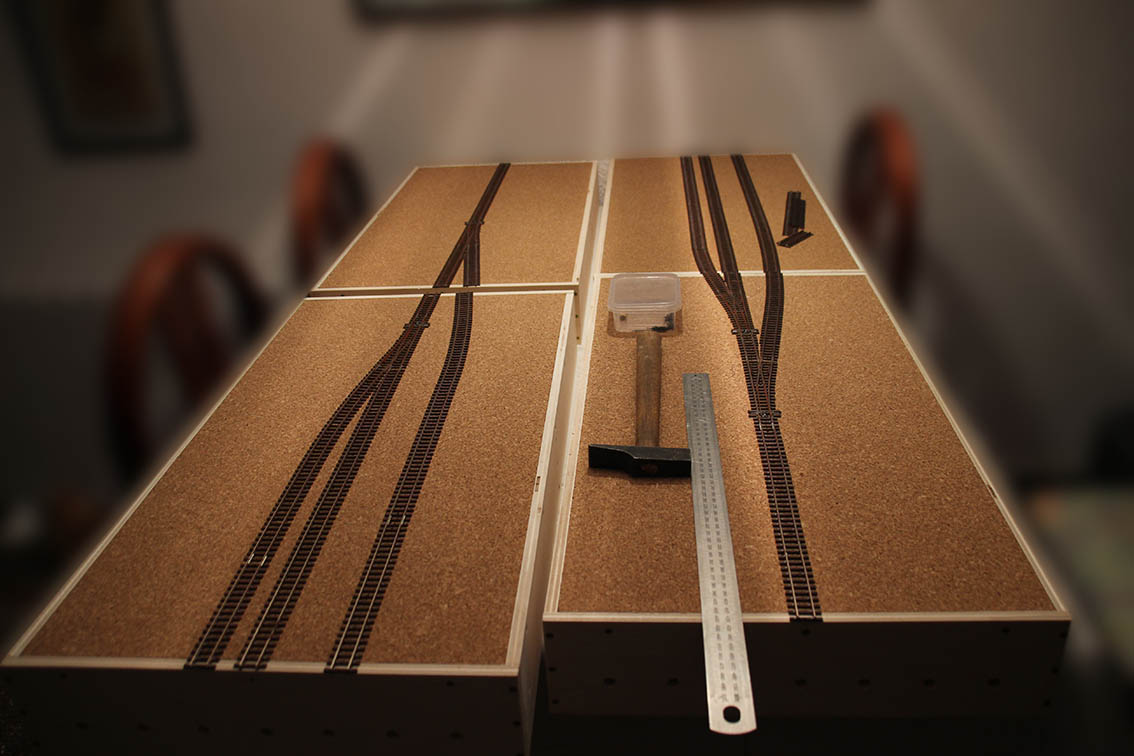

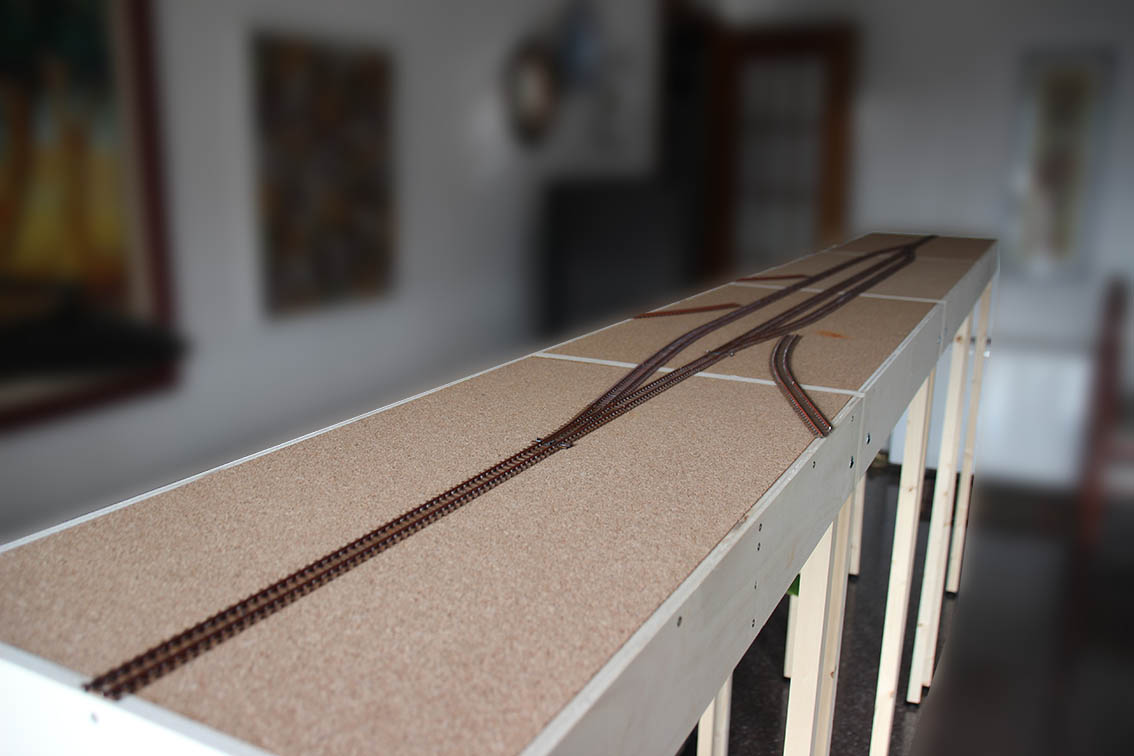

Los cuatro módulos con la vía colocada y probada
Detalle de uno de los módulos.

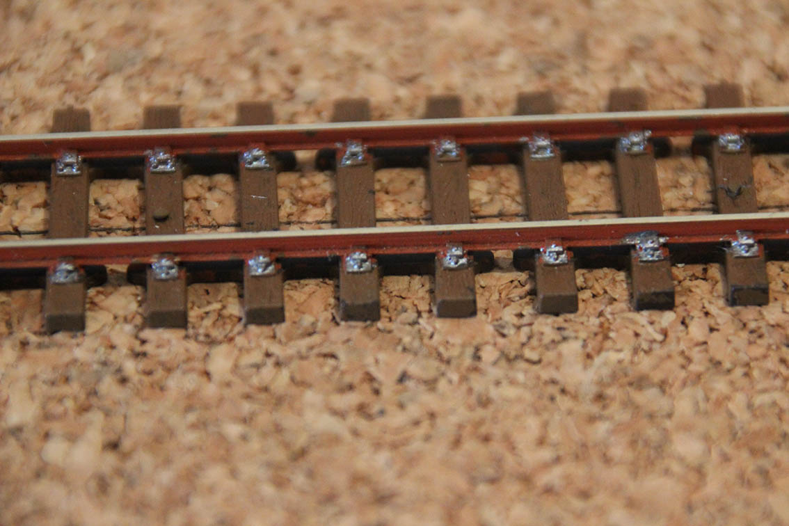

Pintado de la vía.

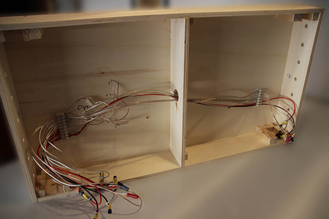

Parte de la instalación eléctrica.

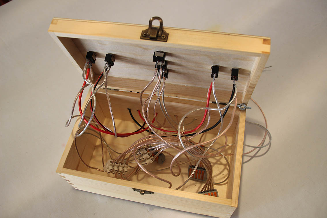

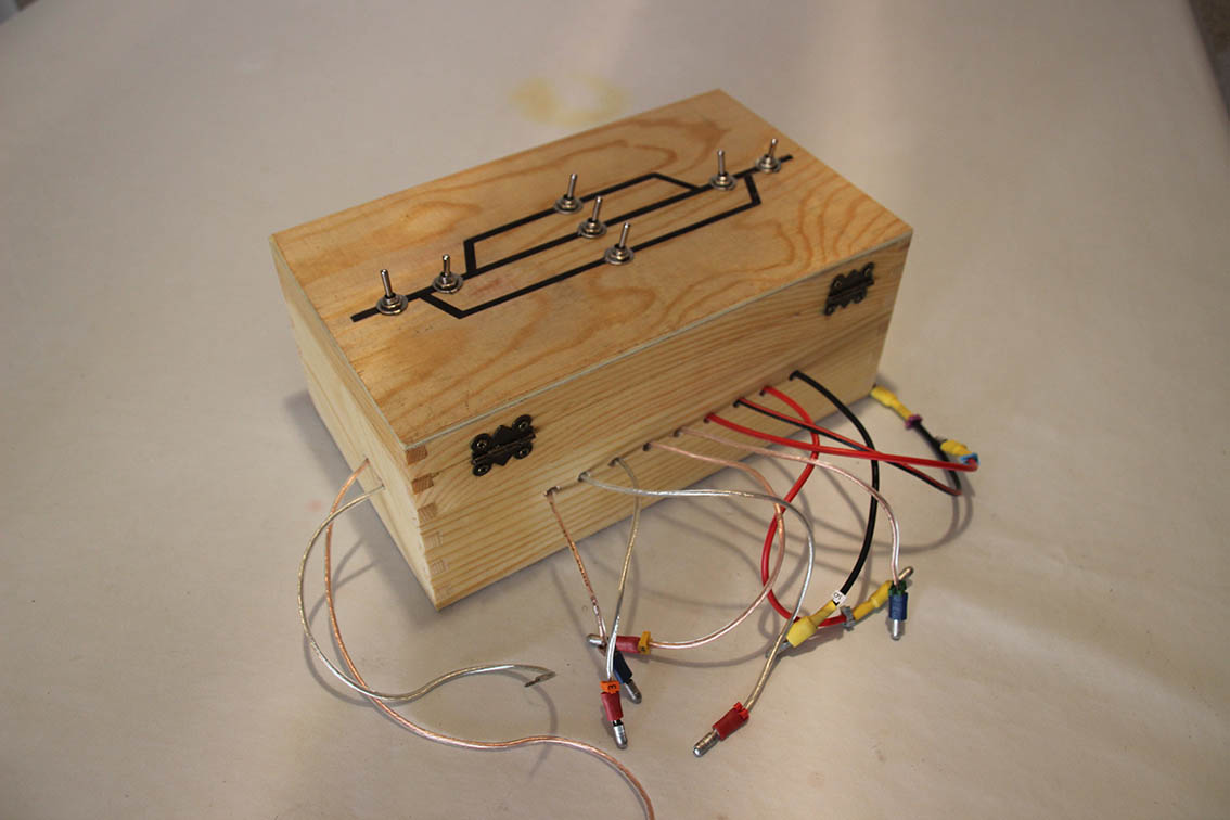

La caja de control.
Interior de la caja de control.

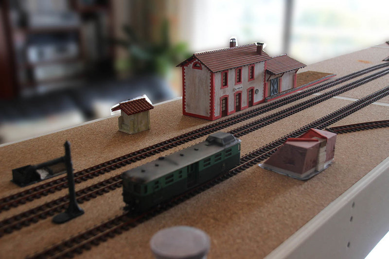

Maqueta de la estación.

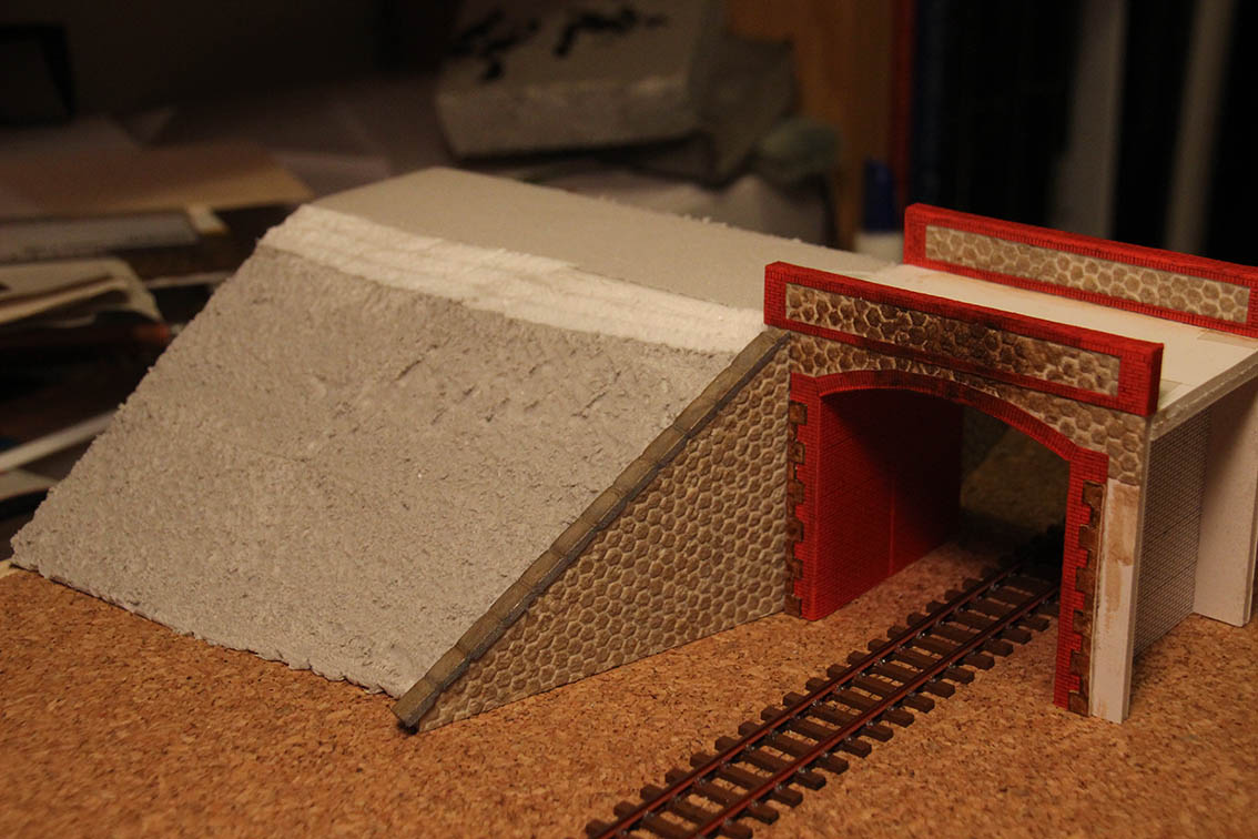

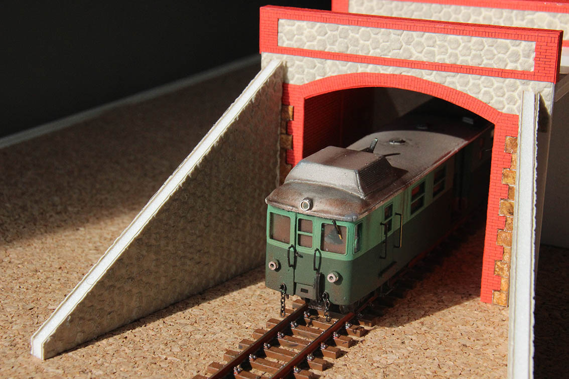

Reconstrucción del puente de salida lado Peñarroya. Por encima pasaba un acarreo mecánico.

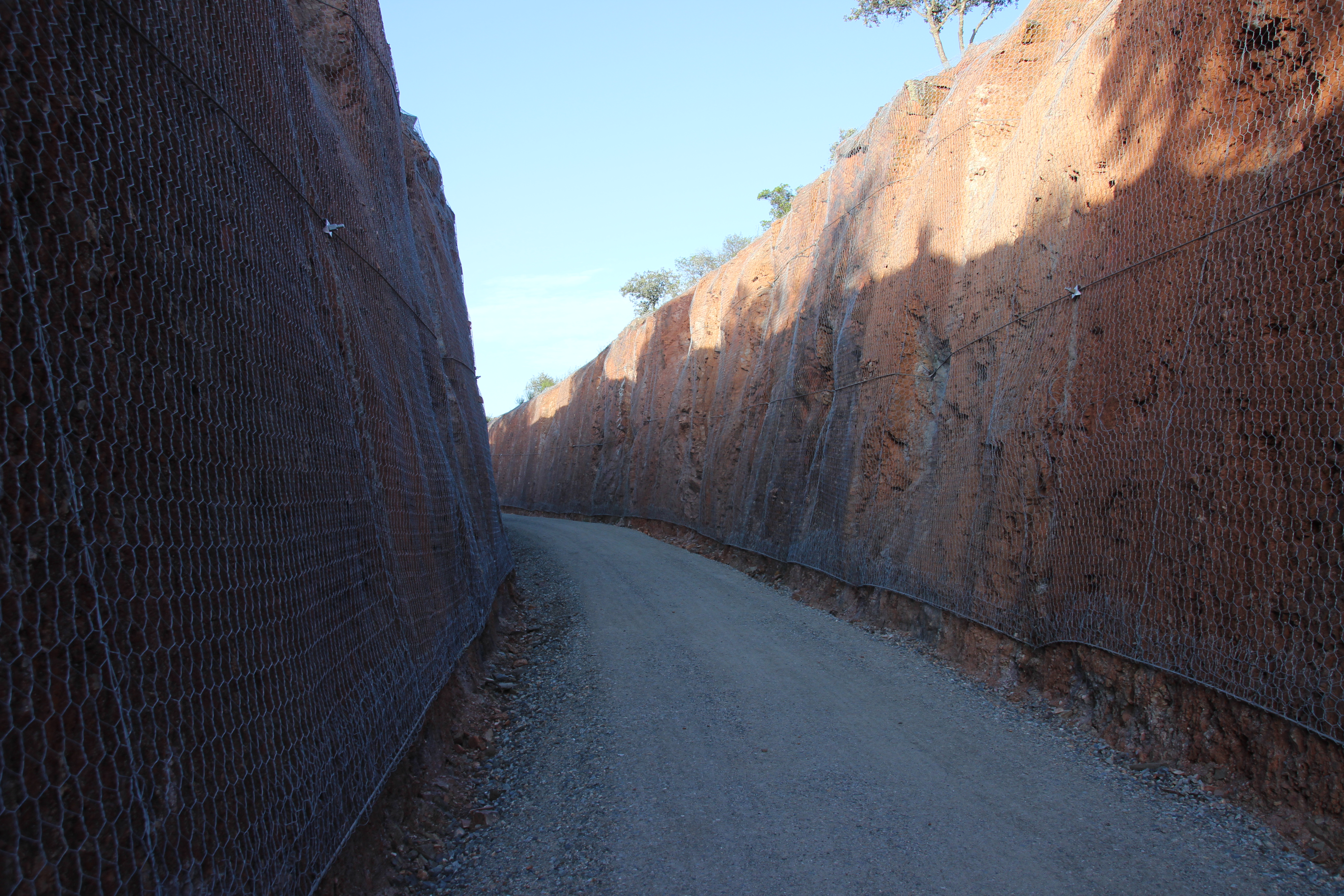

Desde Villanueva del Duque se han recuperado casi 15 km del recorrido dirección Peñarroya para hacer una via verde.
El mes de marzo voy a estar por la zona.
La trinchera Bonita

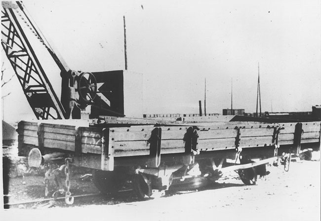

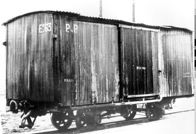

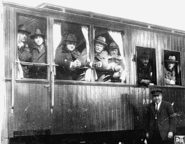

Y que tipo de coches de viajeros y vagones hubo en esta linea?
Mensajes: 5165
Buenos días,

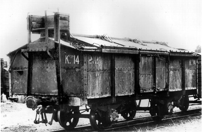

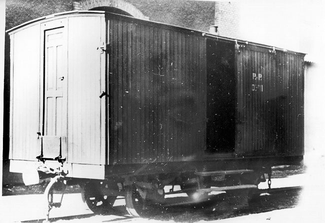

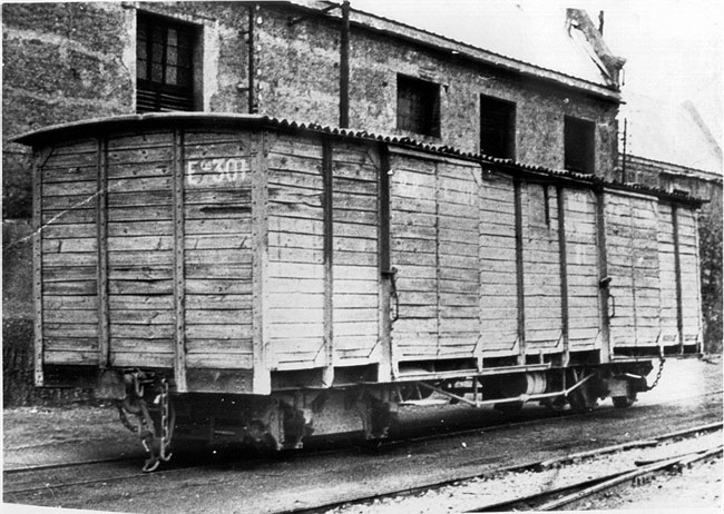

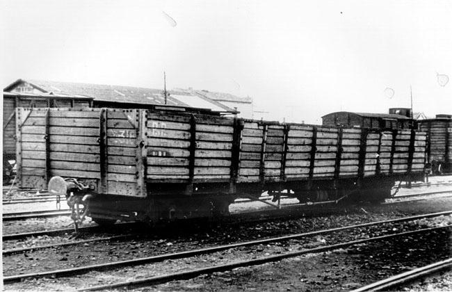

En este enlace encontrarás además de un poco de història una serie de fotos de los vagones y de los coches de la SMMP. Básicamente era para el transporte de carbón.
http://www.spanishrailway.com/2012/04/2 ... -del-arco/
En cuanto al material motor era muy variado pero básicamente locomotoras de vapor 030 y 040.

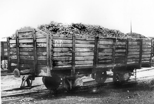

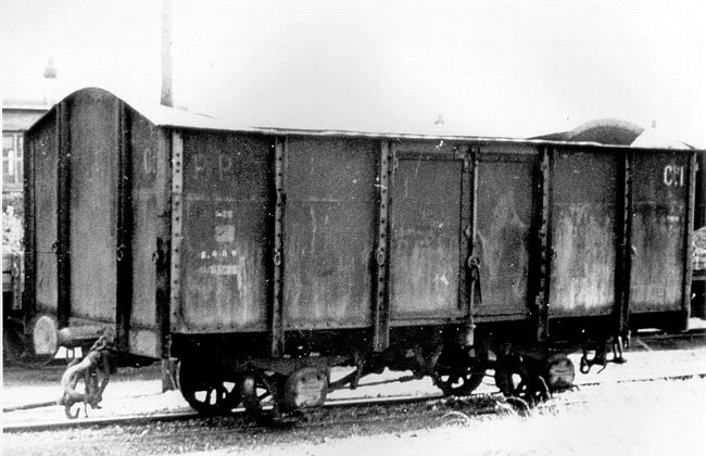

Estas son las fotografías que he encontrado del vagonaje. Seguro que hay mas pero... esto es lo que hay.

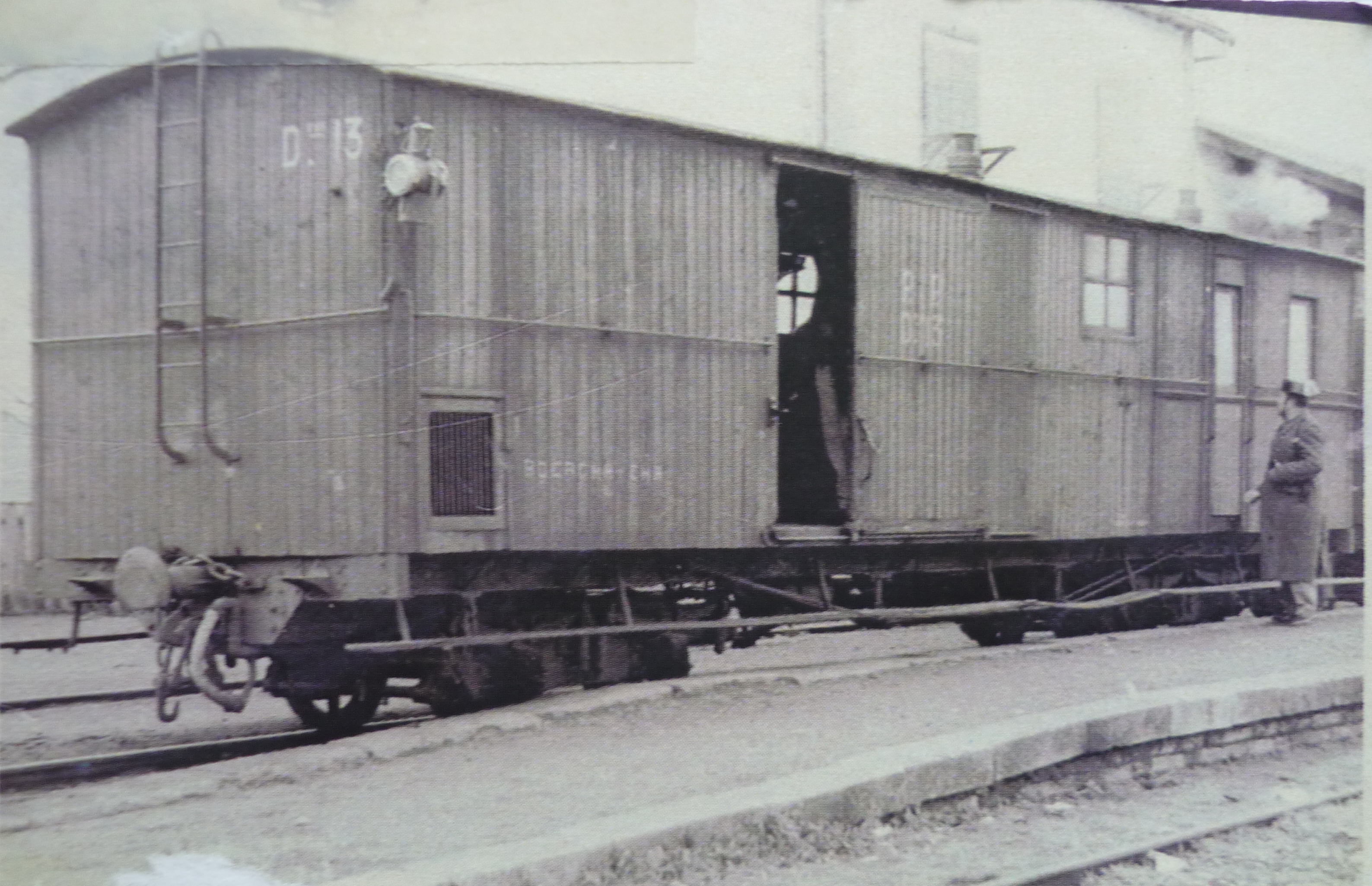

Mensajes: 6668

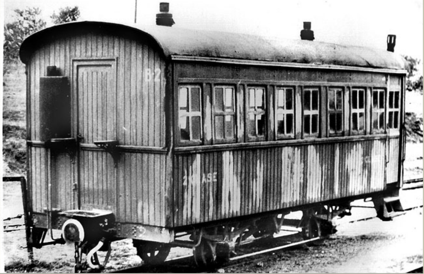

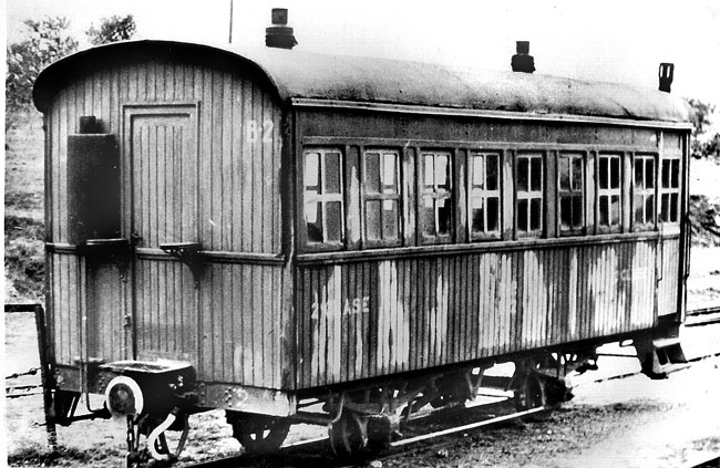

El coche de viajeros de la tercera foto es precioso.
Habemus planos?
Mensajes: 5165
No los habemus, que más quisiesemus. :lol: Almenos yo
Mensajes: 6668
Una lástima..a ver si alguien puede aportar alguna medida que nos sea de utilidad..y me lio a intentar uno en H0m
Mensajes: 6668
Observando el coche de marras..veo que es simétrico. En ambos laterales la puerta de acceso queda a la derecha de la caja(lo denotan los peldaños de acceso).
Así mismo lleva dos capuchones de alumbrado ,uno cada 3 ventanales.
En cada testero lleva un termosifon a la izquierda de la puerta de intercomunicación. El que no se vé lleva ademas la tuberia y el capuchón elevado..
Seguiré indagando..me esta gustando este cochecito..
Mensajes: 6668

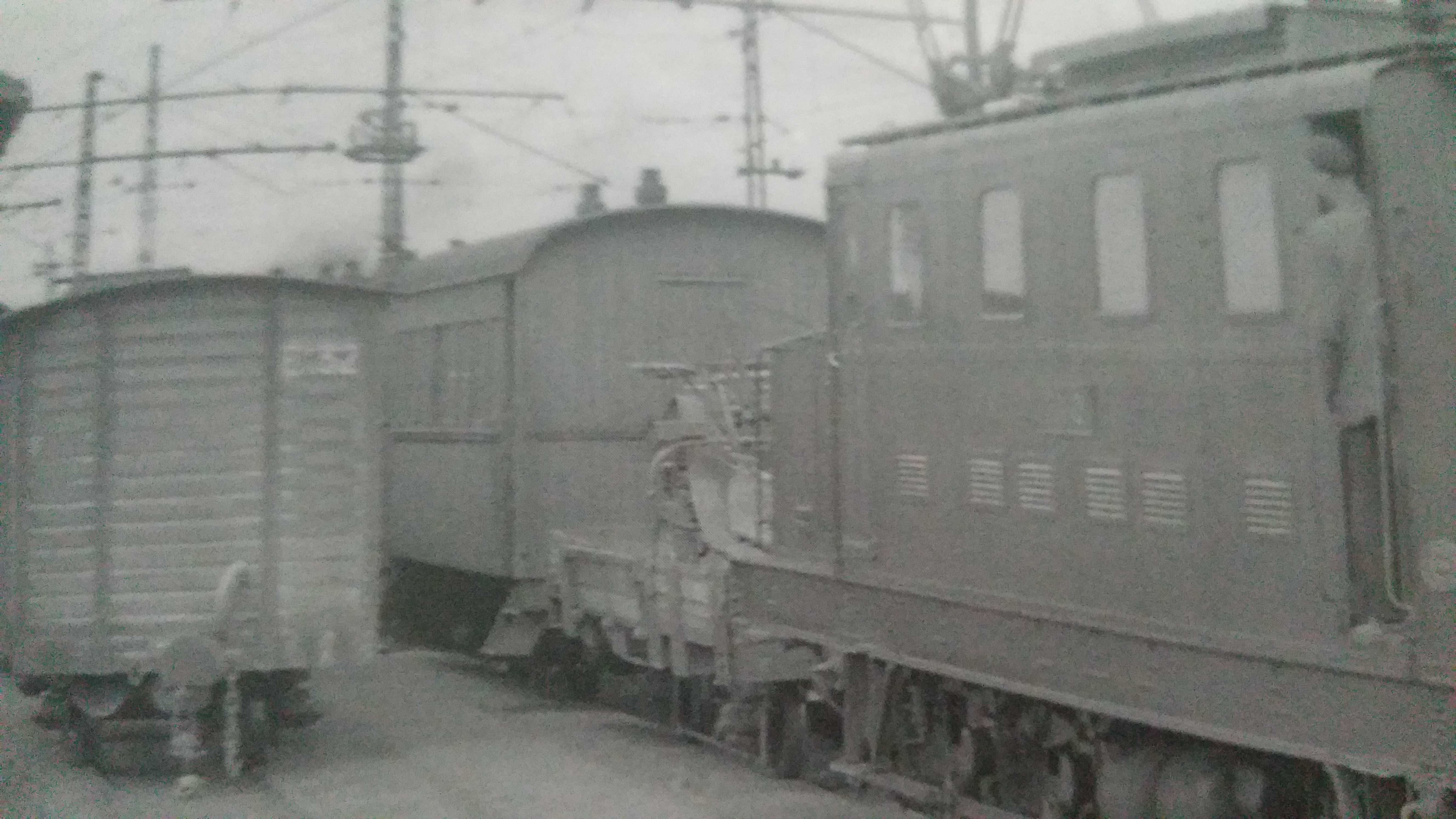

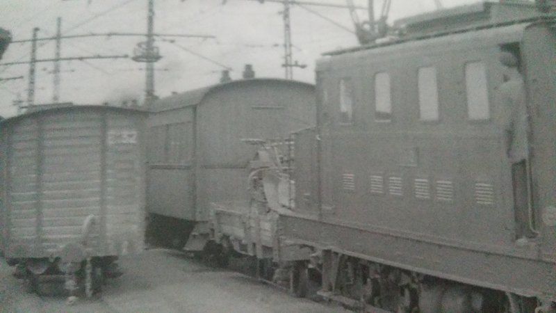

Os dejo una foto de problablemente el mismo coche.foto tomada en el tramo electrificado de la línea y remolcado por la loc 101.
Foto parcial del libro vacaciones ferroviarias de trevor rowe.
Con el único interes de mostrar el coche en cuestion.si el autor lo requiere la retiro.
Saludos desde Madrid.

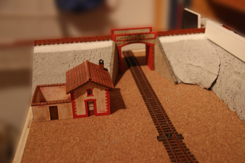

Buenas tardes,

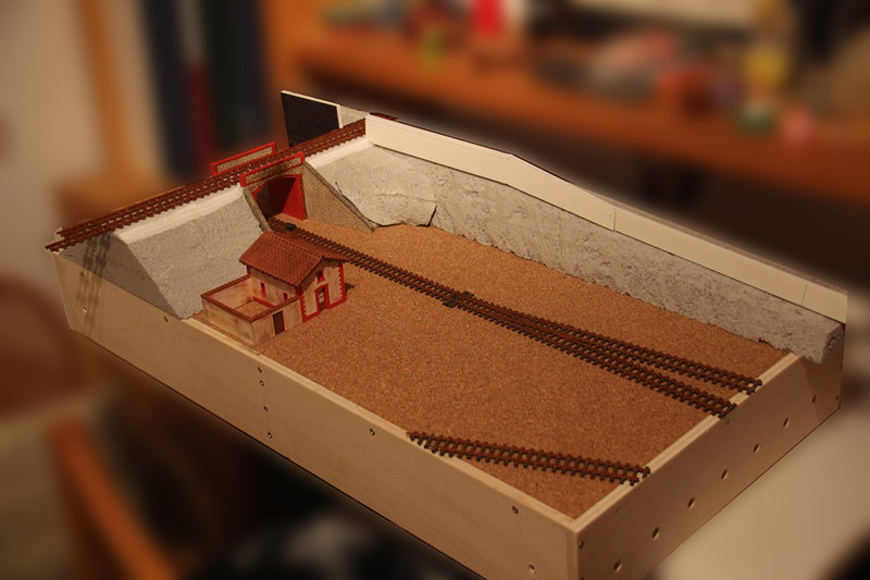

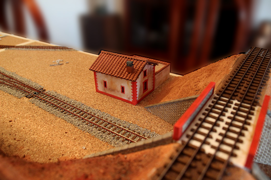

Poco voy dándole forma al primer módulo.

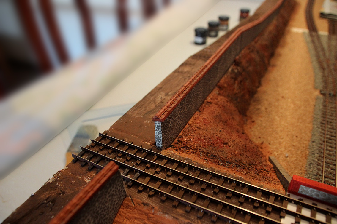

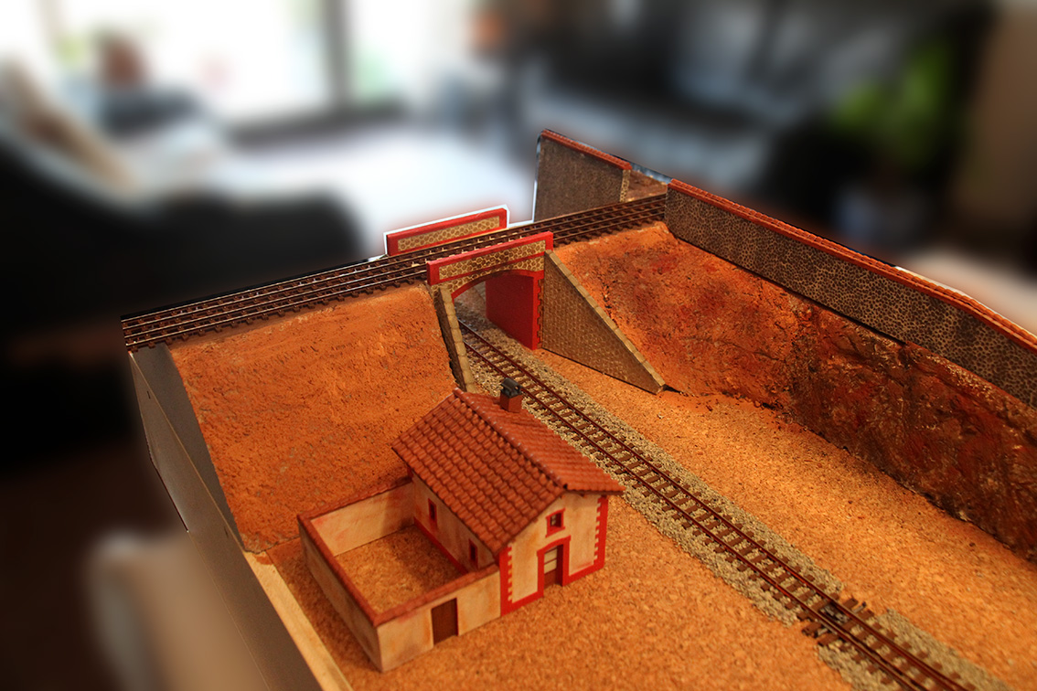

He hecho los terraplenes que conducen el acarreo mecánico desde el Pozo Luisa al Lavadero pasando por el puente que cruza la línea. También he hecho parte del Cerco que separa el terreno que ocupa la estación con la zona de viviendas y escuelas de la mina.
A todo ello he de decir que esta es mi primera maqueta y que todo lo que hago es nuevo para mí. Así que hay muchas cosas que las tengo que repetir ya que no me salen bien o al menos como a mí me gusta, por ejemplo la de Martí, Mamel o la de Maroal, pero… poco a poco iré aprendiendo (aunque mi apellido no empieza con M).
Así que aquí están los avances de los que os hablo.
No seáis muy crueles pero si sinceros ya que tengo mucho que aprender.
Preparando los materiales para empezar los taludes
Primeras pruebas
Vista general
Replanteo de la futura pared del Cerco
Vista general del conjunto del primer módulo

Buenas tardes,
Carril Peco HOm SL 1400 creo que es código 75

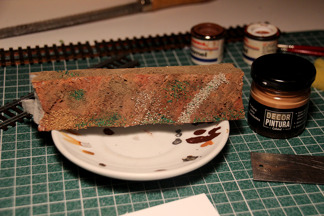

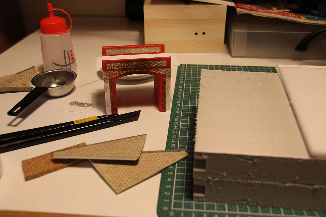

El material que utilizo para hacer los taludes y las partes elevadas de los módulos es http://www.leroymerlin.es/fp/11537232/p ... 125x60x3cm
Barato, 2,50 euros la chapa, se corta bien, pesa nada, se trabaja con el cutter y con una lima de carpintero y se engancha con cola blanca sin diluir. Esto si tarda un poco, por lo que preparo los trozos por la noche y los tengo listos por la mañana. Para asegurarme que durante el limado no se mueven les pongo unos clavos y punto.
Esto es una prueba de como comporta la pintura sobre este material. La pintura es de la casa Decorpintura, comprada en los chinos. Hay una buena carta de colores y además está muy bien de precio.
Prueba de pintura sobre el talud

Ese material lo llevo usando desde hace años, barato, facil de cortarny trabajar, su uso esta muy extendido en modelismo, buena eleccion.
Ten cuidado si usas pinturas en spray o con disolvente pues se corroe rapidamente, en mi caso suelo dar una capa de tapagrietas para darle consistencia y que tenga un acabado uniforme, ademas se previene con ello que por algun golpe o un exceso de presion por apoyarse se deforme o dañe el material.
Cuidado tambien con los pegamentos fuertes que pueden corroerlo tambien, usa siempre que puedas cola blanca.
Si vas a pegar varias placas entre si para dar mas altura, dales unos cortes en las superficies planas o inserta algun palillo, con eso conseguiras una union mas rapida y eficaz.
Me quedo por aqui, que pese a que la epoca no me entusiasme, parece un rrabajo muy limpio que meeece la pena seguir.

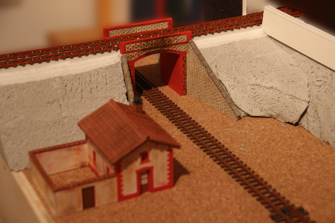

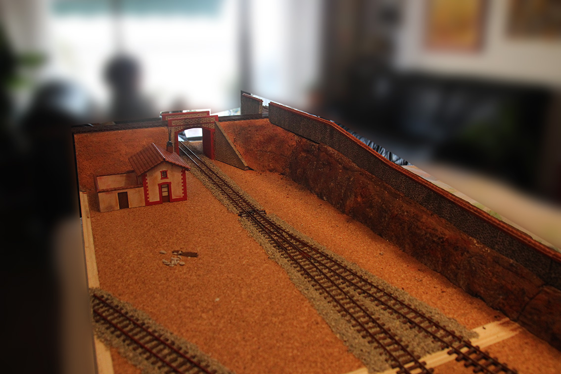

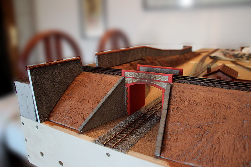

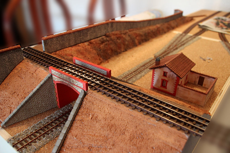

Ya le he dado otro pequeño empujón, primero he pegado el balastro, me ha costado, ya que la primera vez no sé si por la disolución o por falta de saberlo hacer no quedó pegado. Hice mezcla nueva con 2 partes de cola blanca rápida, 8 partes de agua, unas gotas de lavavajillas y otras de alcohol y parece que sí que ha quedado bien pegado.
He hecho y pintado, para que tengan una capa base, los taludes i la valla del cerco.
La valla está hecha con cartón pluma de 5 mm. Y forrada de Redutex por las dos caras. Con el Redutex en principio tendré algún problemilla ya que en Barcelona no hay ninguna tienda que tenga stock, así que o lo tendré que comprar vía Internet.
El acabado del cerco está hecho con una tira de Deprom de 3 mm imitando losas de cerámica y rematado con una tira de teja árabe.
Cuando esté seco aplicaré cola y pondré tierra por encima y algo de vegetación. La tierra la he traído de la zona para que se le parezca.
Pero esto será ya otro día.
Espero vuestros comentarios que me serán como siempre de gran ayuda.
