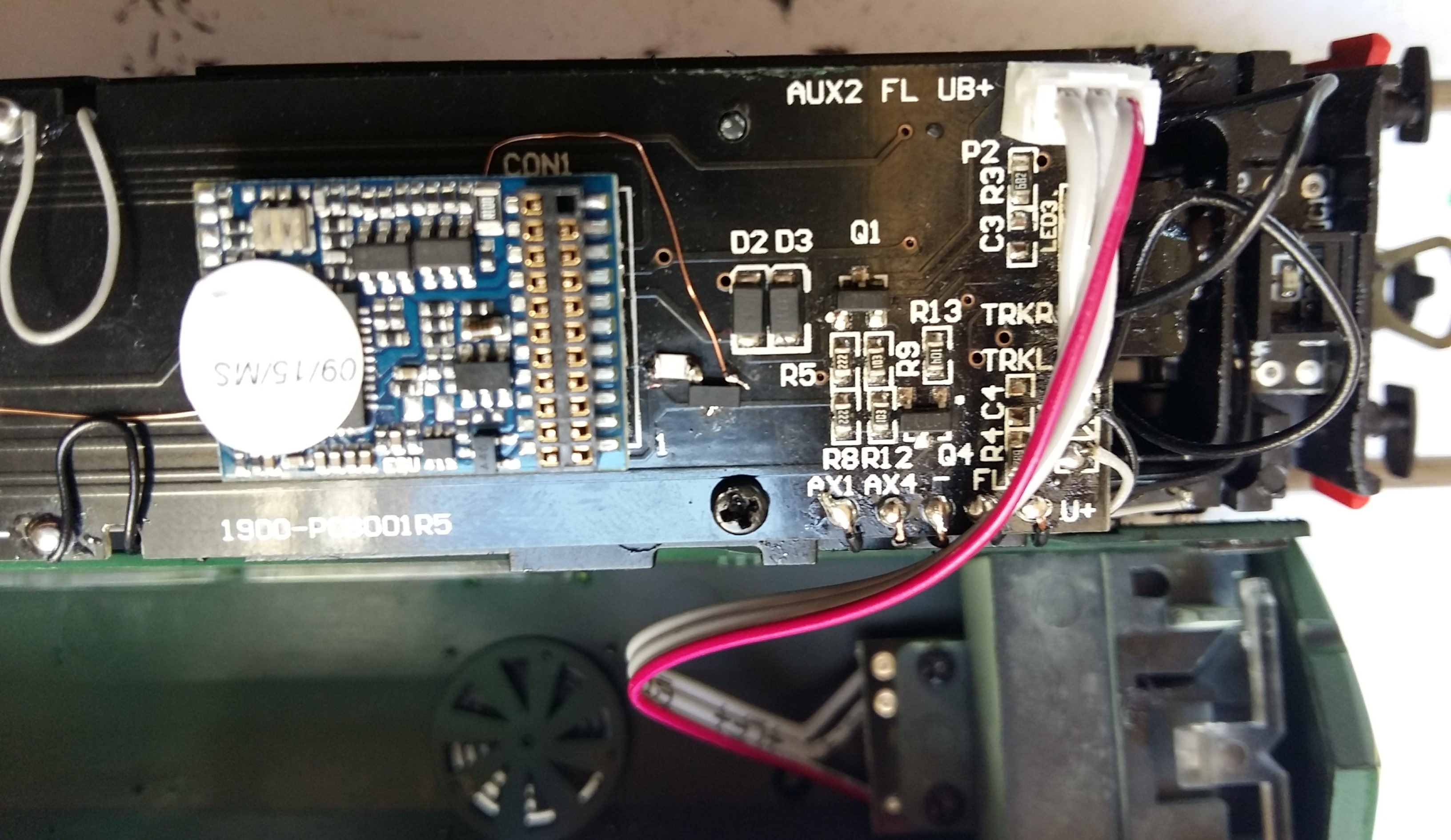

Como siempre, antes de entrar en servicio, las nuevas locomotoras tienen que pasar por talleres para su puesta a punto. :roll:
En este caso, la puesta a punto consiste en la modificación de la PCB de la locomotora para poder usar un decoder ESU. En su momento valoré el coste del decoder suministrado por MABAR contra el coste de la modificación y finalmente me decanté por la modificación.
En realidad es muy sencilla porque solo se trata de hacer un par de cortes en la PCB original y comprar dos resistencias y dos transistores.

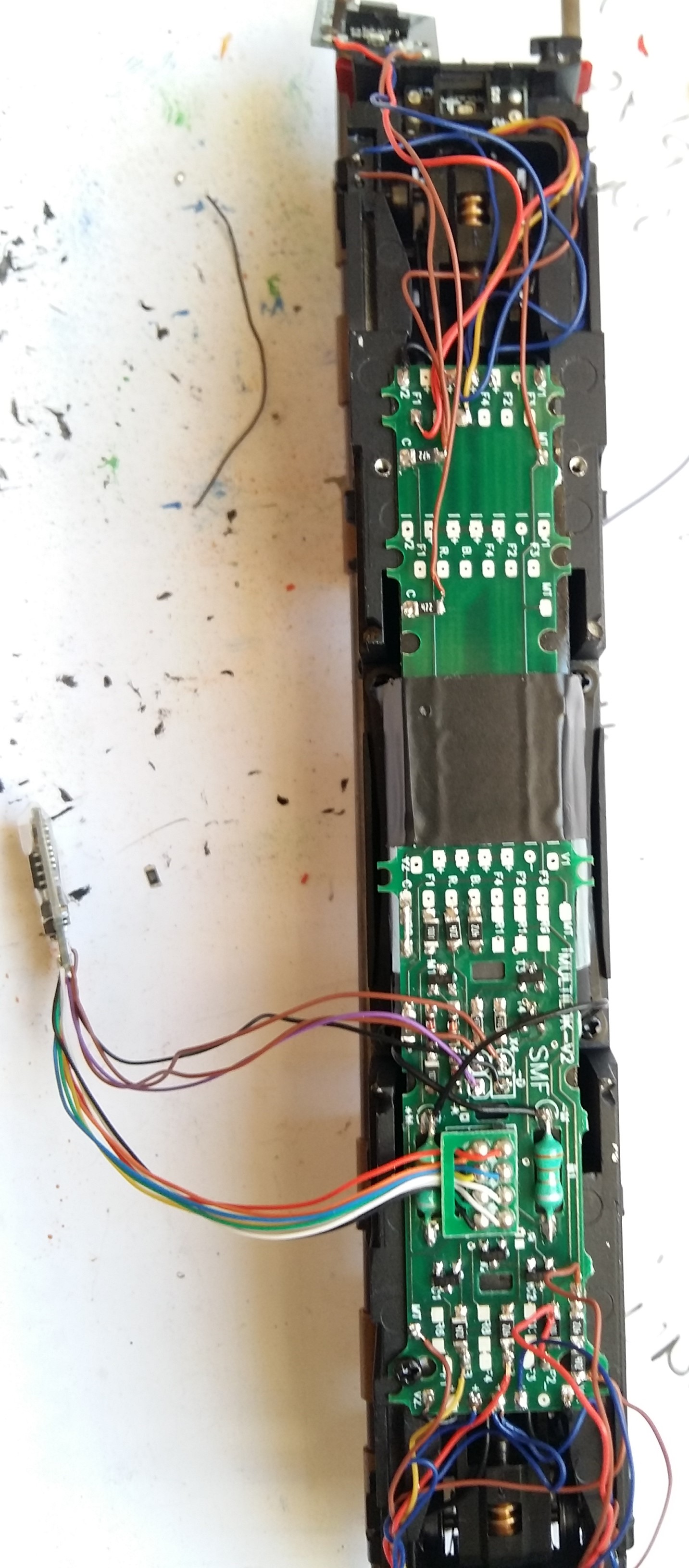

Una vez desmontada la locomotora accedemos a la PCB para localizar los puntos a cortar:
La pista está marcada en verde

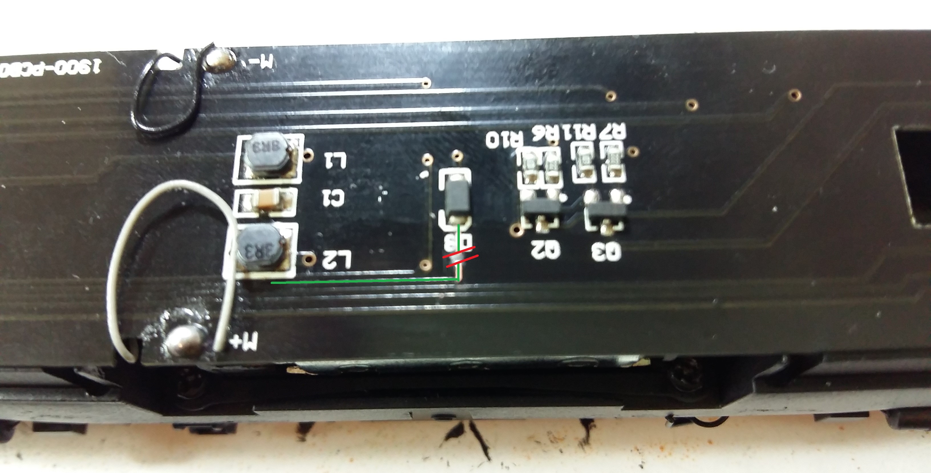

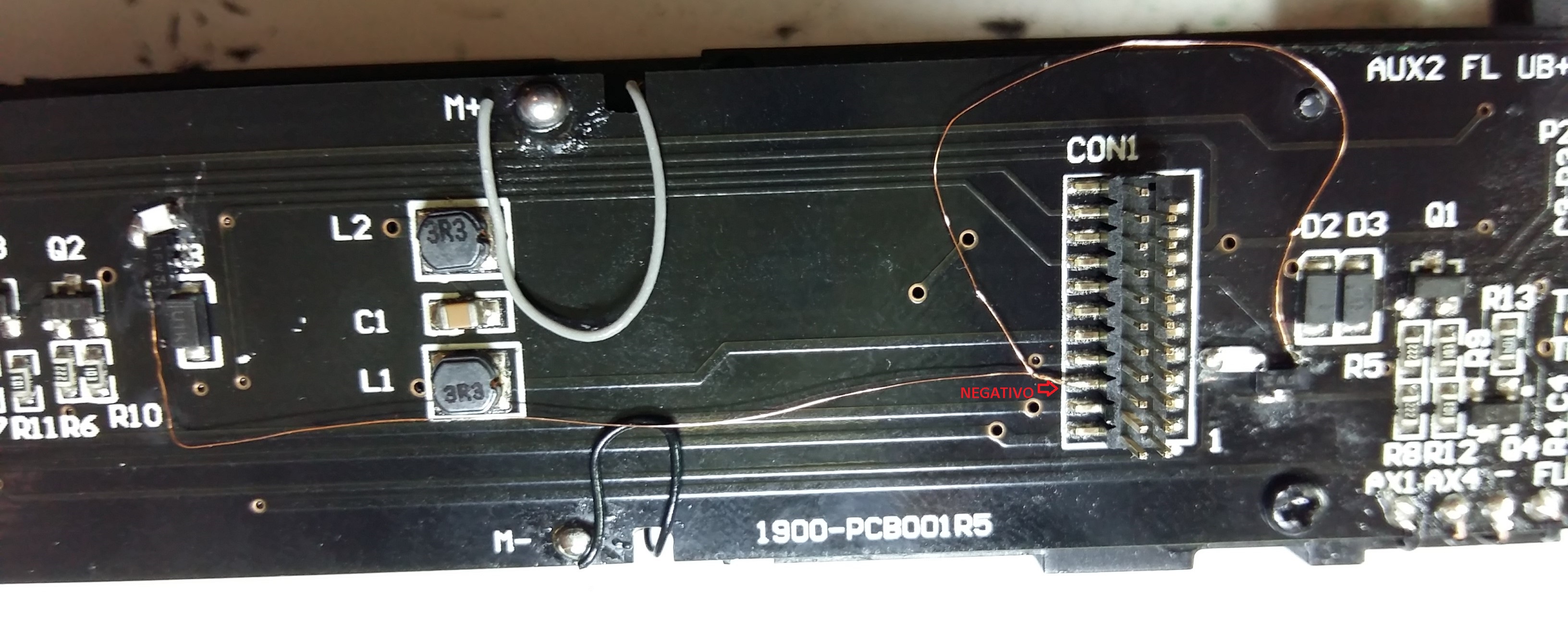

Se saca el negativo
Y en el corte se suelda la resistencia y el transistor

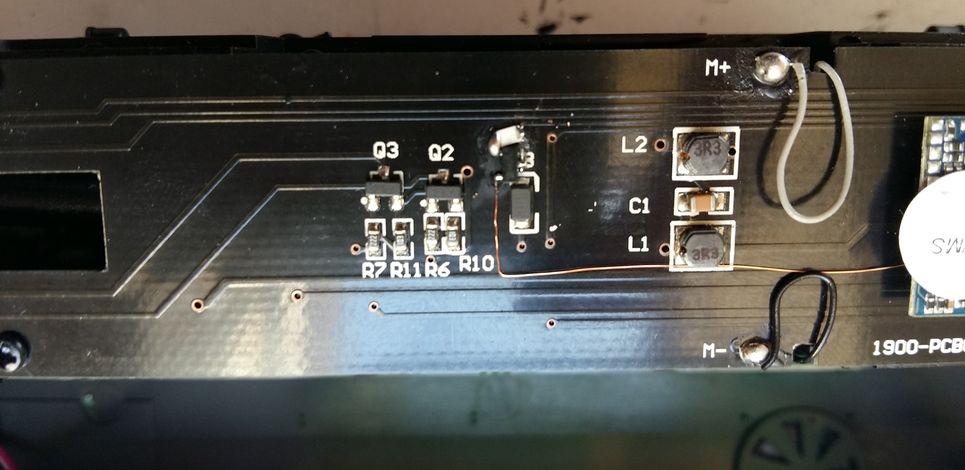

Y en el corte se suelda la resistencia y el transistor del otro lado
Luego con el lokprogramer ya se ajusta al gusto de cada uno.

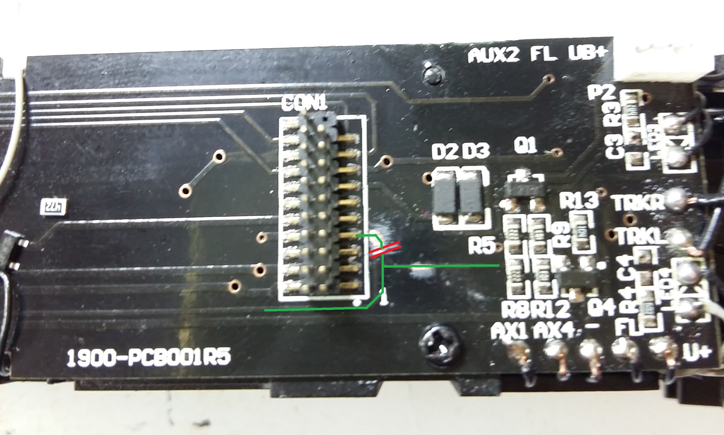

Otra opcion es ponerle mi plaquita MULTILOK. Sorpredentemente en la loco de Mabar tambien se le puede poner y sujetar con 2 tornillos.
Las fotos.
Con mi plaquita polivalente podemos conseguir usar un ESU con todas sus configuraciones/efectos y ademas independizar el foco principal del resto.

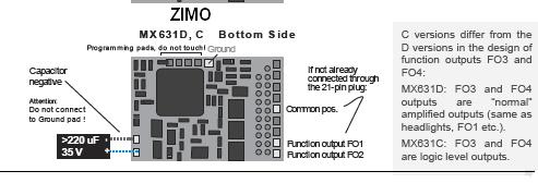

He de añadir, contestando al usuario juanvi a su pregunta en el siguiente hilo:
viewtopic.php?f=7&t=73197
Que con los decoder ZIMO, si que puede resolver sus demandas, ya que todas las salidas de función son ""dimables"", sin necesidad de tocar nada del interior de la locomotora ( ver manual ZIMO pag. 28 en adelante )
MX-KleineDecoder_E.pdf
(4.5 MiB) 483 veces
Incluso jugar con las luces de los testeros con distintas combinaciones (luz para locomotoras Suizas). Por lo que solo hay que perder un poco de tiempo buscando entre la amplia oferta del mercado, para obtener un producto que cubra nuestras necesidades, sin tener que trastear nada dentro de la locomotora.
