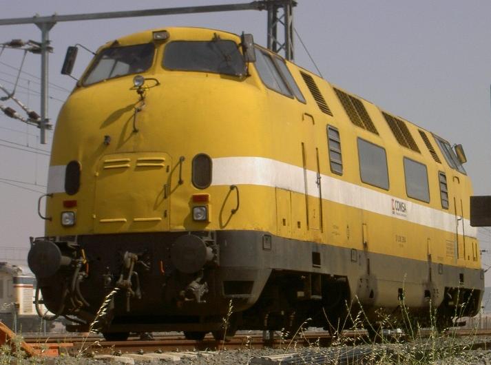

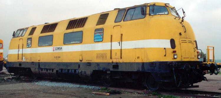

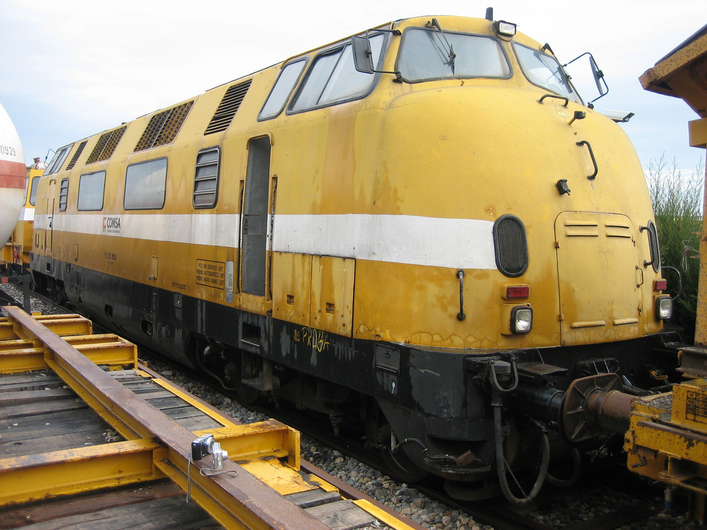

Buenos días, estoy dándole vueltas a algún post sobre la legendaria locomotora 340 de Renfe, la famosa 4000... y he visto que desde luego no es la misma que su homóloga alemana v200. Pero mi pregunta no va por ahí sino si alguien me puede asegurar que la versión Comsa sea exactamente igual a la que comercializa Roco. Adjunto fotos reales. Gracias

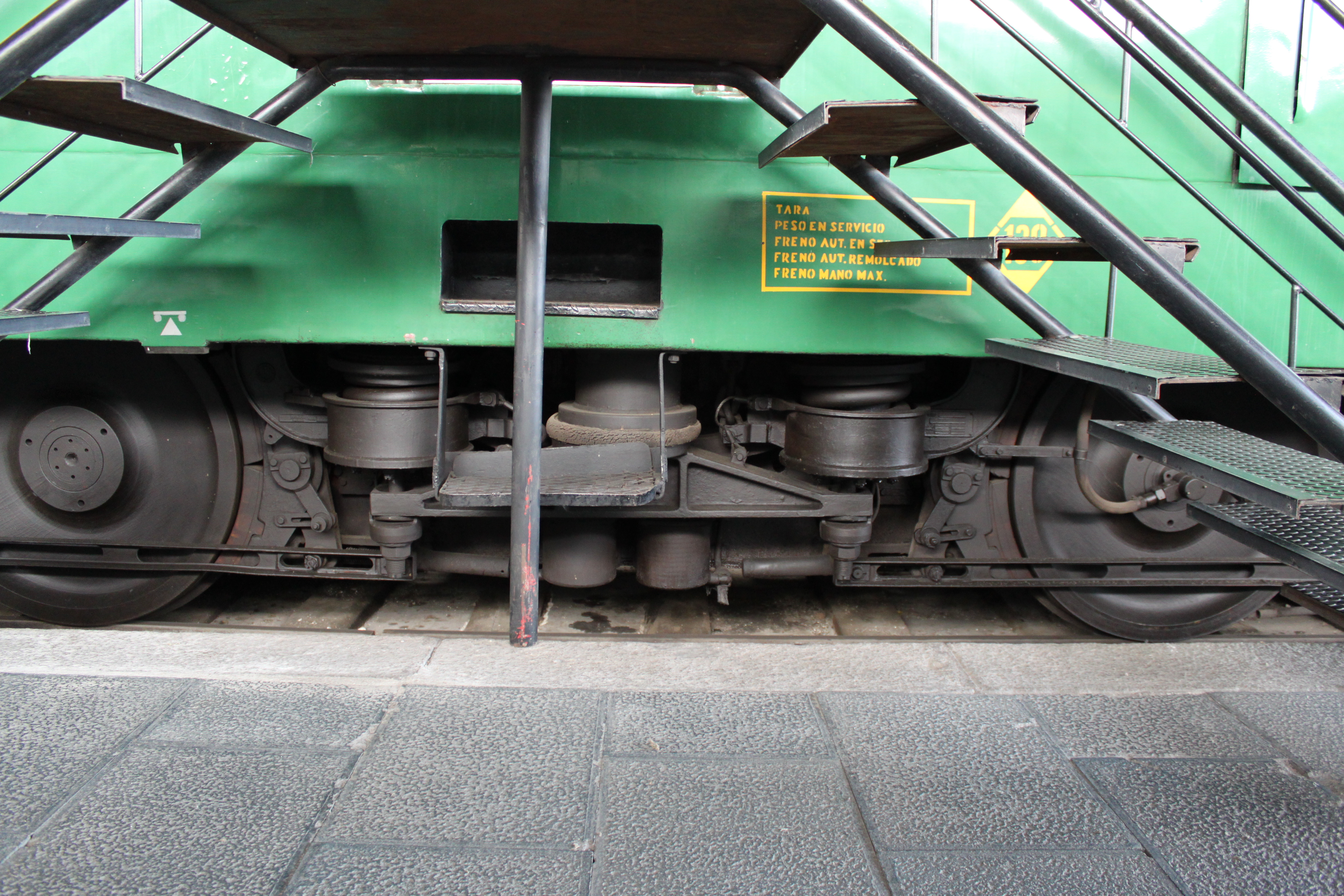

Foto propia de boguie de 340/4000, a simple vista comparándola con el de la v200 COMSA ya se aprecia las diferencias, de la ausencia de ballesta por un elemento rigido. Ademas de los travesaños laterales de timonería de freno, ausentes en las V200. Ademas en una de las fotos hay una sutil apreciación de separación/distancia entre boguie y peldaño de cabina, que en las 340 no era tan acusado por la diferencia de ancho del boguie, entre internacional y español.
No pongo la mano en el fuego, pero casi seguro que estas V200 adaptadas a COMSA, solo circularon por via ancho internacional/ave, con sus propios boguies y no con los de la 340/4000 y que nunca se los montaron.
Asi que las reproducciones a escala son reales salvo las diferencia de los focos cuadrados inferiores, espejos, algún asidero frontal que sobra o falta y los colores de los marcos de las ventanas. Poca cosa.
