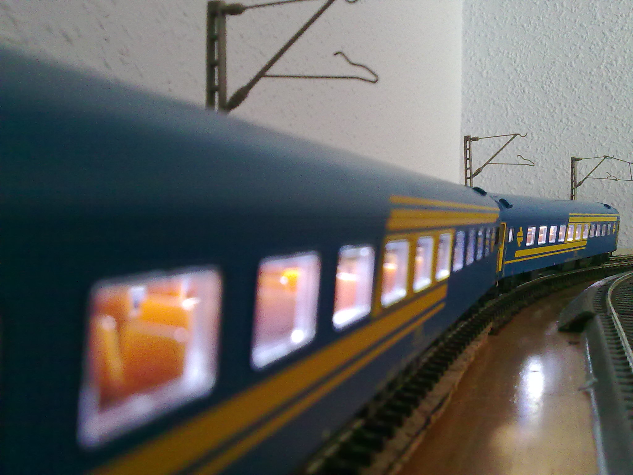

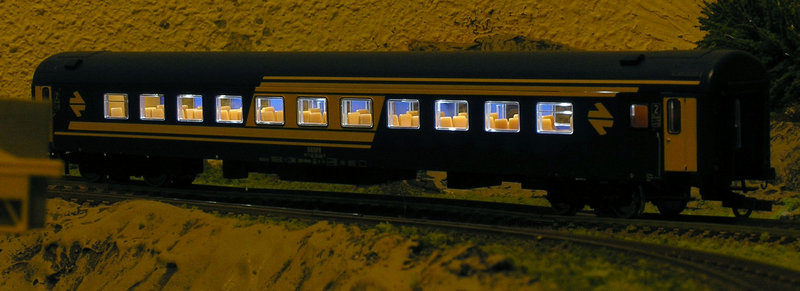

como digo en el título, la tarde de Reyes no se presentaba nada tentadora para dar un paseo, y ya no está uno para las aglomeraciones de la cabalgata, de modo que tomé unas cuantas tiras de LEDs que tenía guardadas y me puse a iluminar uno de los coches 9000 de Roco. No pensaba ni siquiera terminarlo, pero cual fue mi sorpresa, que con las tiras de diodos LED, la cosa es supersencilla. Únicamente hube de desmontarles el techo y todo el montaje luminoso lo hice debajo del mismo techo, ya que entre la cubierta y el techo del habitáculo queda espàcio de sobra, tanto para el condensador, como para el puenbte de diodos. Al final y antes de cenar me iluminé los dos restantres y eta mañana los dos 8000 de electrotrén. Total, cinco. esta tarde me puse a arreglar el Danone y ha quedado estupendamente, pero pasando a conectar los LEDs en serie den grupos de cuatro. Me he ventilado entre unas cosas y otras 6 coches. Al final, la jefa me ha dicho que siel no dejar de jugar con los trenecitos era un homenaje a los Reyes , o que, pero que ya estaba bien (creo que tenía razón). Os pongo unas fotos de los artilugios que he usado y de como han quedado los coches. Un saludo y gracias por todo.

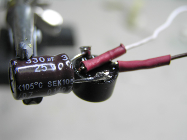

En esta foto aparecen el puetne de diodos (cilindro chato) y el condensador, ya soldados. Las patas no saldadas a nada serán las que reciban los cables procedentes de los bogies.

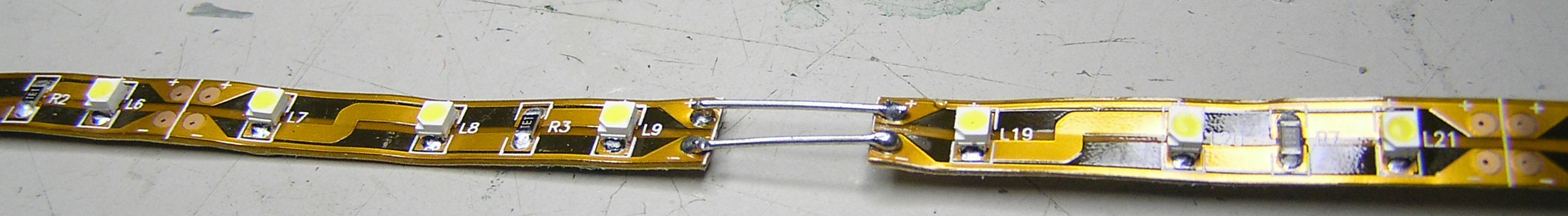

Aquí aparecen las tiras de diosos LED (infinitamente más prácticas y menos engorrosas que los led SMD sueltos). están separadas para dsitribuir la luz de forma uniforme por todo el coche.

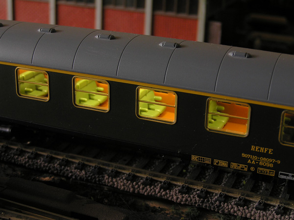

Un 9.00 iluminado. Como estos llevaban fluorescentes, la luz de los LED es fría. En el restaurante puse LEDs blanco cálidos.
Este 8.000 de Electrotren lo hice esta mañana, en un rato. ya me iba quedando sin tiras de LEDs

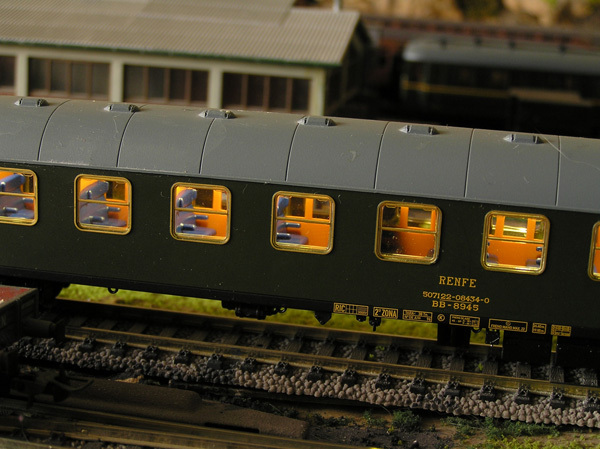

Finalmente, os muestro un 8000, segunda clase. Han quedado mejor los de electrotrén que los de Roco.

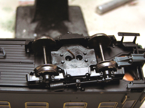

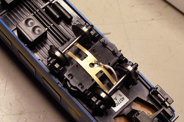

Los bogies de Electrotrén no están diseñados para las escbillas de cobre que tienen los verderones o los Costa. los cuatro tetones que se ven, no solo acoplan mal, sino que dejan la ecobilla bailando.

Si se puede poner un condensador.. siempre y cuando pongas como han puesto un puente rectificador.

Os pido disculpas. Os pongo fotos de un coche de Roco, donde las escobillas encajan bastante bien, y de otro de Electrotrén, donde encajan peor. En este último caso, las he dejado tan cual caen entre los ejes y el cuerpo del bogie y no me han dado problema. Si esto ocurriera, lo tengo muy claro, le coloco una piedra de esmeril al taladro y le quito los tetones al bogie. Estas escobillas son muy fáciles de encontrar en las tiendas, yo las conseguí en Matey, ni siquiera hay que encargarlas.
Otra cosa: Las luces no parpadean, pero -al menos en mi maqueta- las ruedas de Roco tienden a ensuciarse con una capa de suciedad que recuerda a un aro de adherencia. Cuando están muy sucios suenan mucho al rodar. Lógicamente, esto influirá en la entrada de corriente, pero con las ruedas limpias no parpadean en absoluto. El condensador de 300 microfaradios es bastante eficaz.
En esta foto se ve el bogie de Electrotrén. Con cuatro lineas rojas especifico los resaltes que estorban y que se pueden limar muy fácilmente
En esta se aprecia el bogie de Roco. Aunque el espacio que queda entre los tetones no corresponde con la enchura de la escobilla, esta queda más controlada por los de los extremos

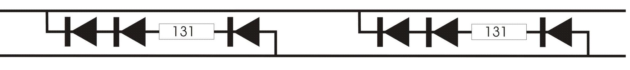

Hola: las tiras de iluminación las he comprado en Telkrom, en la Avenida Donostiarra, 13 de Madrid, es una tienda grande que hace esquina, Una cosa importante, los diodos alumbran demasiado a la tensión que ofrece el sistema digital, de modo que no viene de más colocar en a la entrada de la tira una resistencia.
Otra cosa: las tiras están compuestas por tramos de tres diodos en serie con una resistencia, también en serie de 131 ohmios, de modo que los tríos son inseparables. Emplee cuatro tríos en cada coche y una única resistencia a la salida del condensador de 680 ohmios.

Hola: Ya he escrito las instrucciones que he seguido para hacer el trabajo en el hilo titulado "lo prometido es deuda..." Explico las razones por las que he puesto una resistencia:
1. Las tiras, creo que están diseñadas para 12 V y del rectificador que lleva el coche, para un sistema digital sale casi el doble: 21-22V.
2. Para amortiguar un poco la luz, ya que los diodos son demasiado brillantes.
Yo no tengo mucha idea de electrónica (ninguna) y no sé si he hecho bien o no, pero no se me ha ocurrido otro sistema.

La pregunta no iba para ti sino para acpmax ya que dice que el esquema que ha puesto es de Markos lo cual es incierto es de Willy lo que este hombre ha echo es de apropiarse de una cosa que no es suya como otras veces ha echo por ejemplo lo de hacer un mando casero de la placa giratoria de Fleischmann
Ahora te voy a decir el porque de la resistencia y el punte rectificador la resistencia no hace falta por una sencilla razón al tener mas de 7 diodos en serie ya tienes compensada la corriente suministrada por el booster de la central y al ser led la luminosidad no creo que la hayas bajado ya que con un solo voltio dan los lux que están programados
Lo del puente es para poder poner el condensador y evitar el parpadeo de los led ya que funcionan tanto en AC como CC

Hola JVC:
Me explico: aunque he puesto 12 diodos en todo el coche el fabricante de la tira los coloca en serie de 3 en tres, de modo que en todo el coche hay cuatro de estas series colocadas en paralelo. Cada una incluye una resistencia de 131 Oh. Como está diseñadas para 12V (eso me dijeron en la tienda) y les voy a suministrar casi el doble (21-22V) con el sistema digital, me daba miedo de que se quemasen y decidí colocar esa resistencia. Coloco un esquema de un par de conjuntos de tres led. Efectivamente, la iluminación variaba poco.

Buenas Tomas si te fijas bien en el esquema que as puesto todos los led de las tiras están en serie no hay nada en paralelo la resistencia que tiene es para reducir los 24 voltios a 12 de hay la resistencia de 131 Ohmios ya que esas tiras están diseñadas para otro cometido con esto te puedo garantizar que una sección de 3 diodos de la tira te aguanta hasta los 16 voltios comprobado no se porque dices la conexión en paralelo donde esta a no ser que hayas cambiado la polaridad entre los sectores de 3 diodos lo cual seria una cosa incompresible pero bueno
Nota 10 Ene 2010 05:25
Mensajes: 610
Ubicación: Molina de Segura (Murcia)
Registrado: 17 Feb 2009 23:26
JVC, corrígeme si me equivoco, pero yo si veo los grupos en paralelo.
